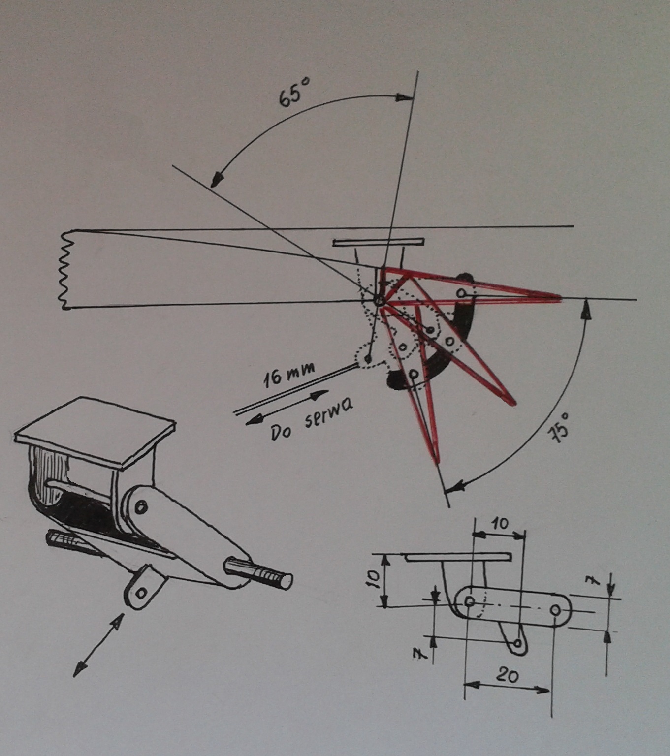

Wykonałem szkic dźwigni do klap w skali 1:1 i prawdę powiedziawszy nie wiem czy te 16 mm załatwi sprawę (nie za dużo ?) :o Kątami wyszło fifty-fifty Wózek wypiłuję z kawałka aluminium lub wykonam z blaszki . Podstawa to sklejka 2 mm.

Małe pytanka. Do cięciwy 200 jaką szerokość klapy zrobić? Myślę, że 40 mm na długości prostokątnej płata powinno wystarczyć. Kołek umieścić w połowie szerokości klapy?
Wg literatury, klapa powina mieć 0,15÷0,25 długości cięciwy (30÷50mm dla cięciwy 200mm). Czyli Twoje 40 jest idealnie w połowie zakresu :)
Czy kołek w połowie? Nie ma to większego znaczenia. Im dalej od osi obrotu, tym mniejszy "luz na klapie" (przy tej samej szczelinie). Ważne aby było wystarczająco "mięsa" by kołek nie wyrwał klapy.
..i prawdę powiedziawszy nie wiem czy te 16 mm załatwi sprawę (nie za dużo ?)
Chodzi o przemieszczenie? To można załatwić długością dźwigni na serwie. Sprawdź na docelowym serwie ile jest. Zawsze możesz skrócić dźwignię na kołysce. Ważnym jest też, aby popychacz i jego mocowania zapewniało sztywność bez możliwości wachlowania klapy.

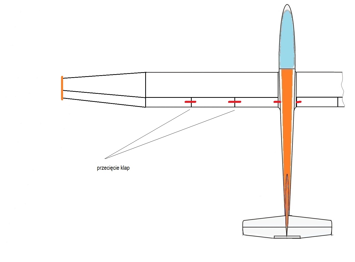

W zasadzie cały model mam rozrysowany w wersji warsztatowej (ołówkowo -papierowej). Tylko budować. :) Nie mam pomysłu jak elastycznie połączyć w całość klapę po jej przecięciu na trzy części. Nie może ona być sztywna na całości (tak jak lotka na końcówce) gdyż ugięcie płata podczas lotu w tym miejscu jest spore. W oryginale też była cięta gdyż inaczej mogła być zablokowana. Pomyślałem o wklejeniu kołków z twardej gumy aby utrzymać jej geometrię.

Mirek, nie musisz się obawiać o klapy.
Mam Slavię 2,3 m rozpiętości i takiej samej cięciwie z niedzielonymi klapami z pełnej balsy. Latam tym modelem kilka lat i z klapami nic się dzieje.
Proponuję połącz segmenty klap sprężystym drutem tak jak łączy się np. stery poziome.

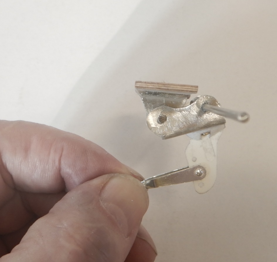

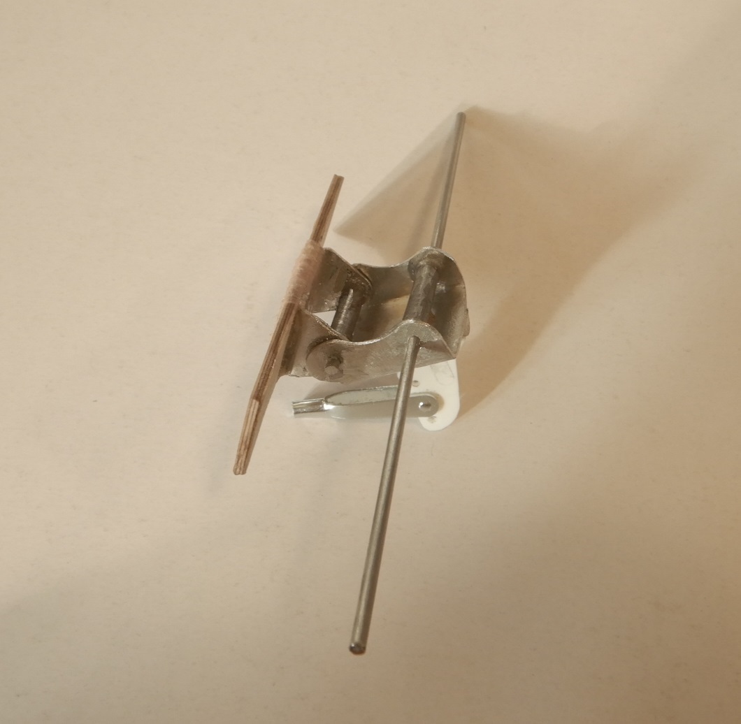

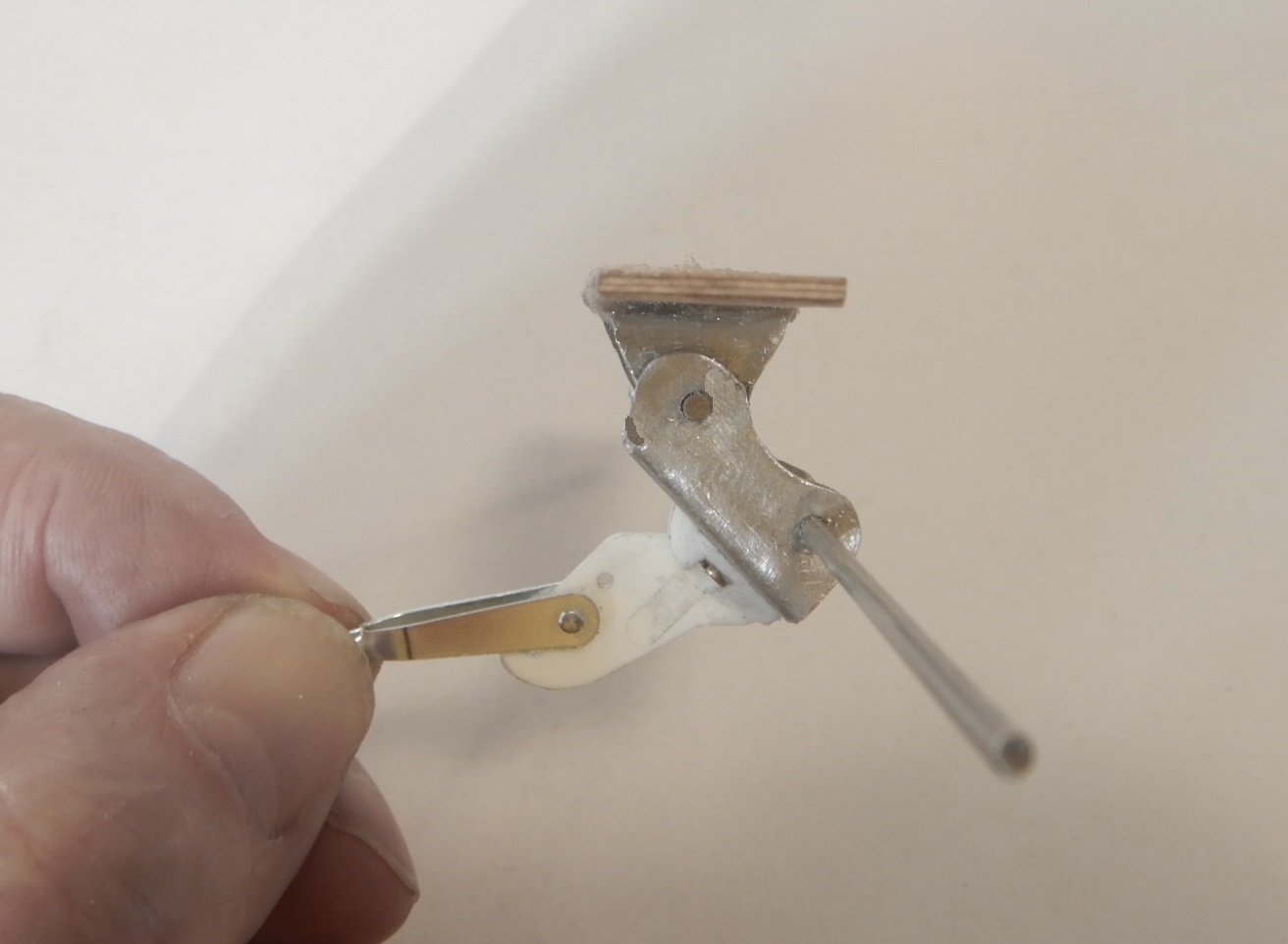

Klapy wykonam jednolite. Jak będą problemy to je przetnę. Wykonanie wózka nie było trudne. Zrobiłem go z blaszki alu na prętach stopowych fi 2 mm. Resztę dopracuje się w kadłubie. ;)
DSCN0021.JPG [ 149.16 KiB | Przeglądany 10055 razy ]
Klapy zamknięte.
DSCN0019.JPG [ 126.13 KiB | Przeglądany 10055 razy ]
Klapy otwarte na maxa.

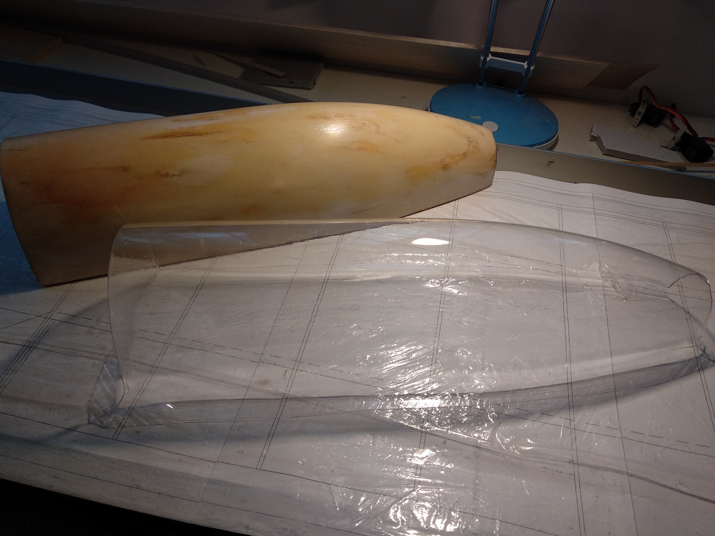

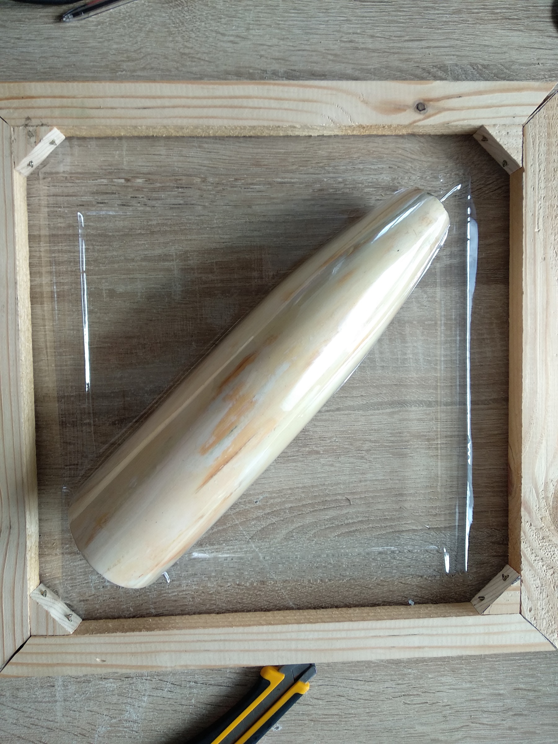

Chyba mam coś czego aktualnie brakuje w tym modelu ;) :lol:

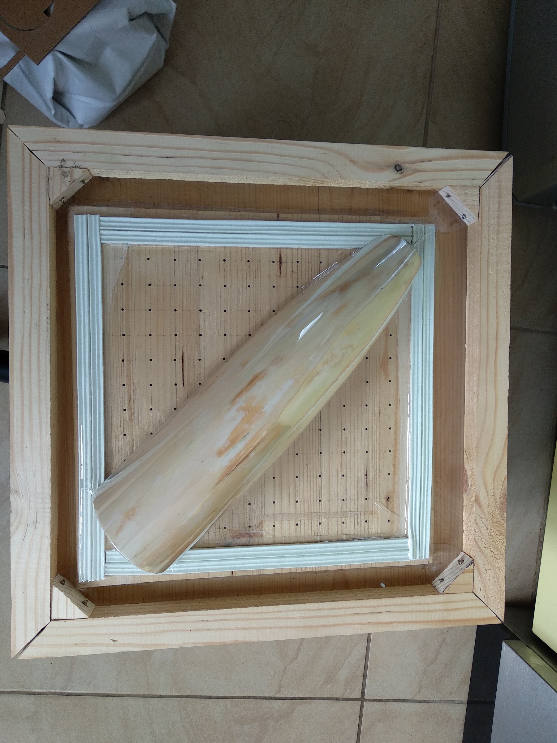

Trochę to trwało, musiałem tez zrobić nową ramkę, mój pionierski plan wypalił...
Mimo nieodpowiedniego rozmiaru ramki, uszczelki doszczelniły się do vivaku i w konsekwencji stolik zassał :lol:
Ogólnie powiem wam, że jestem zadowolony, dzięki nadmiarowi materiału, vivak nigdzie nie pękł ani nie rozciągnął się nadmiernie.
IMG_20190520_154833.jpg [ 1.25 MiB | Przeglądany 9736 razy ]
IMG_20190520_154849.jpg [ 1.38 MiB | Przeglądany 9736 razy ]
IMG_20190520_181724.jpg [ 1.07 MiB | Przeglądany 9736 razy ]

:D :D :D Miło mi się zrobiło, jak to zobaczyłem. Jest to element który w moim modelarstwie spędzał mi zawsze sen z oczu. Nie umiem tego zrobić :oops: .Tak, jak nie potrafię wyczyścić porządnie szyb wewnątrz samochodu :oops: . Dziękuję bardzo Tomek za wsparcie :) To chyba jedna z najdłuższych kabinek w ADW Easy. Twoje doświadczenie jest coraz bogatsze. Jest super! 8-)

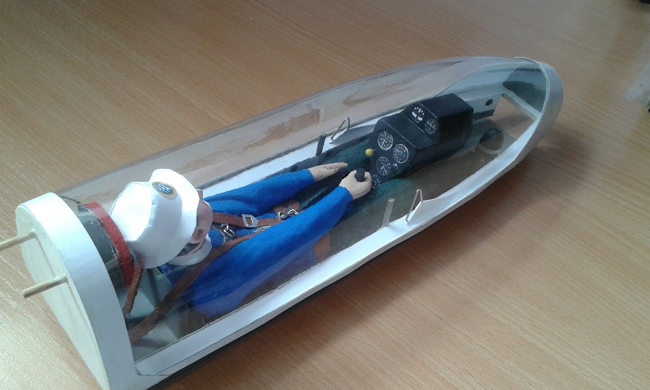

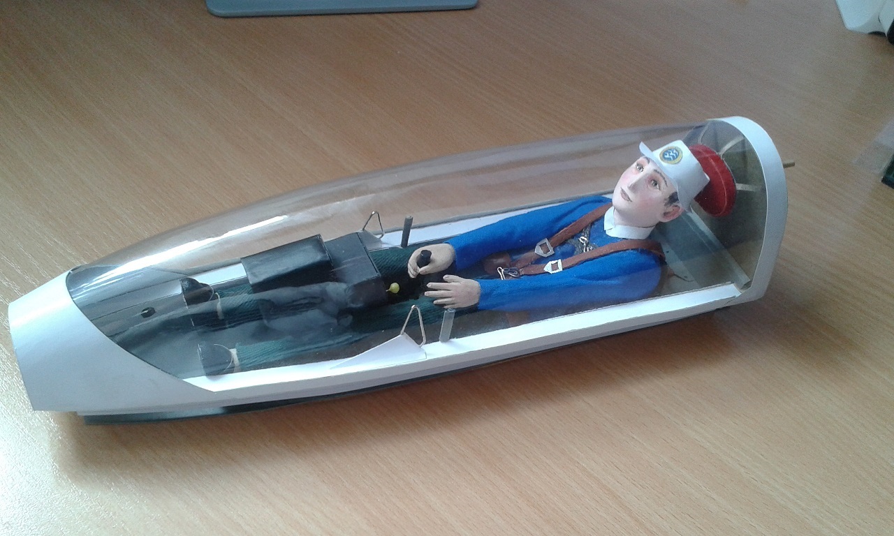

Ładne oszklenie oraz jej wielkość wyeksponowanej kabiny zmusiła mnie do jej "zapełnienia". Koniecznie "Felek" i mała reszta. Myślę, że jak na "easy" to efekt przyzwoity.
Nie będę opisywał, bo to wszystko było w innych tematach. :lol:

Super efekt.
Post: 18 sie 2019, o 13:36
Posty: 1753
Robi wrażenie, wspaniała robota :)
