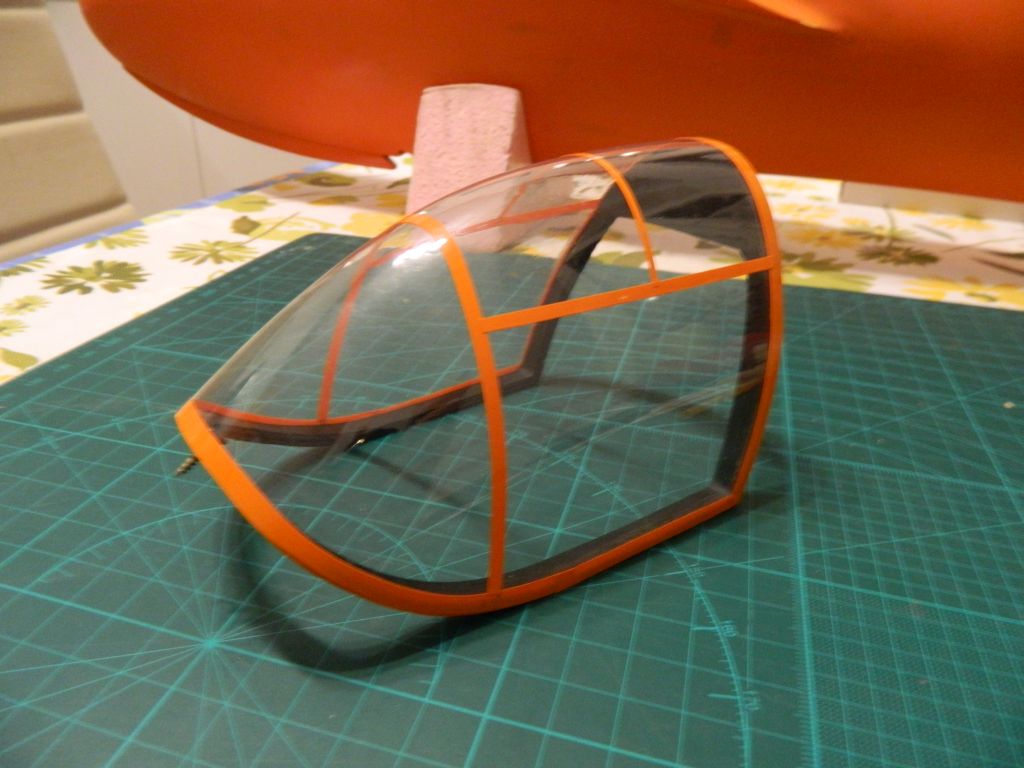

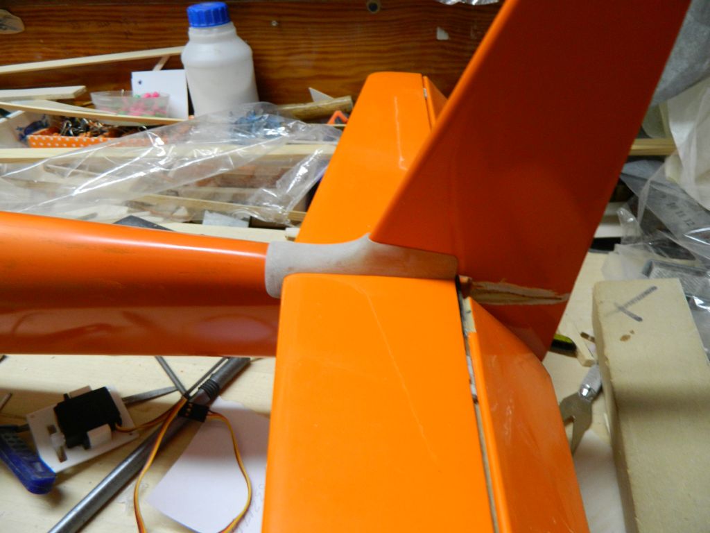

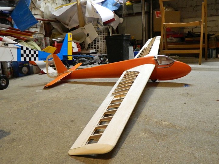

No i wyszło tak, całkiem do przyjęcia i nawet podobne do oryginału :lol: .
DSCN5079.jpg [ 140.53 KiB | Przeglądany 15515 razy ]
DSCN5080.jpg [ 140.67 KiB | Przeglądany 15515 razy ]

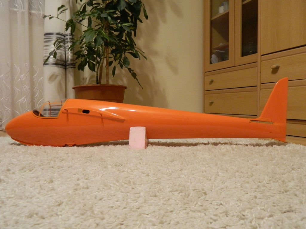

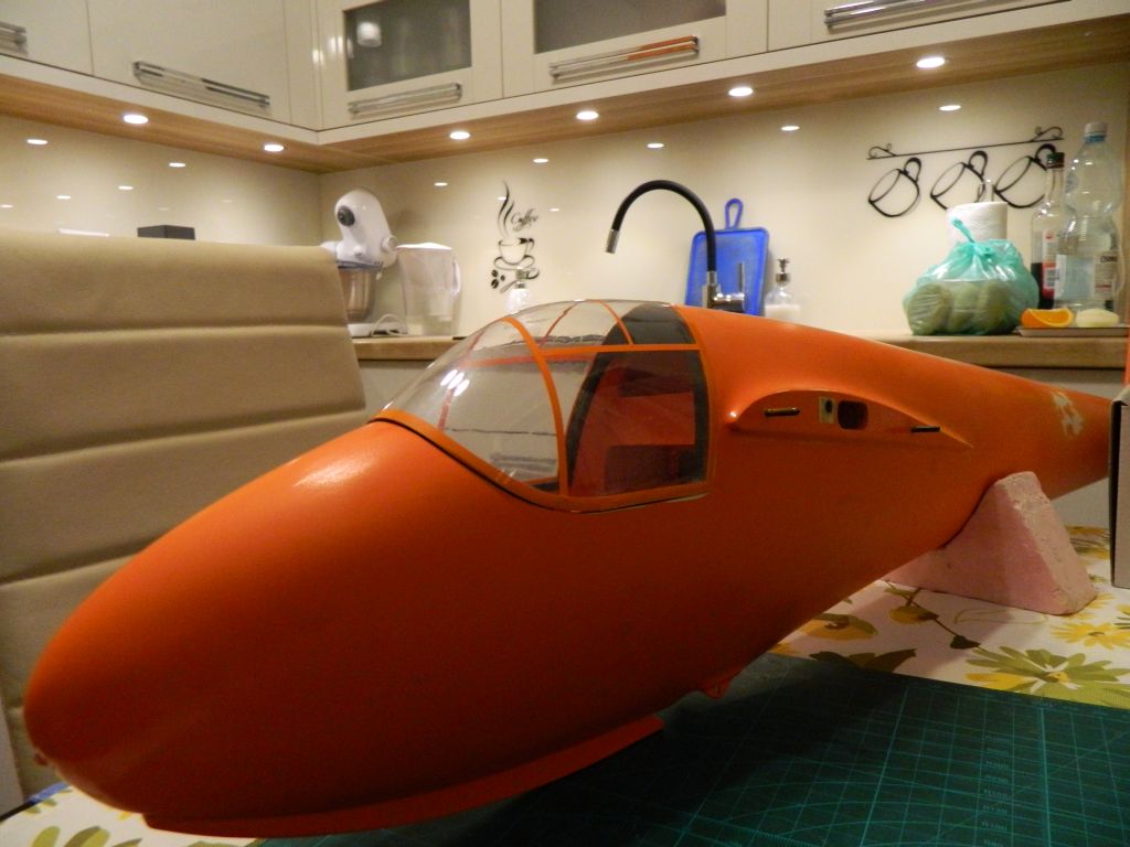

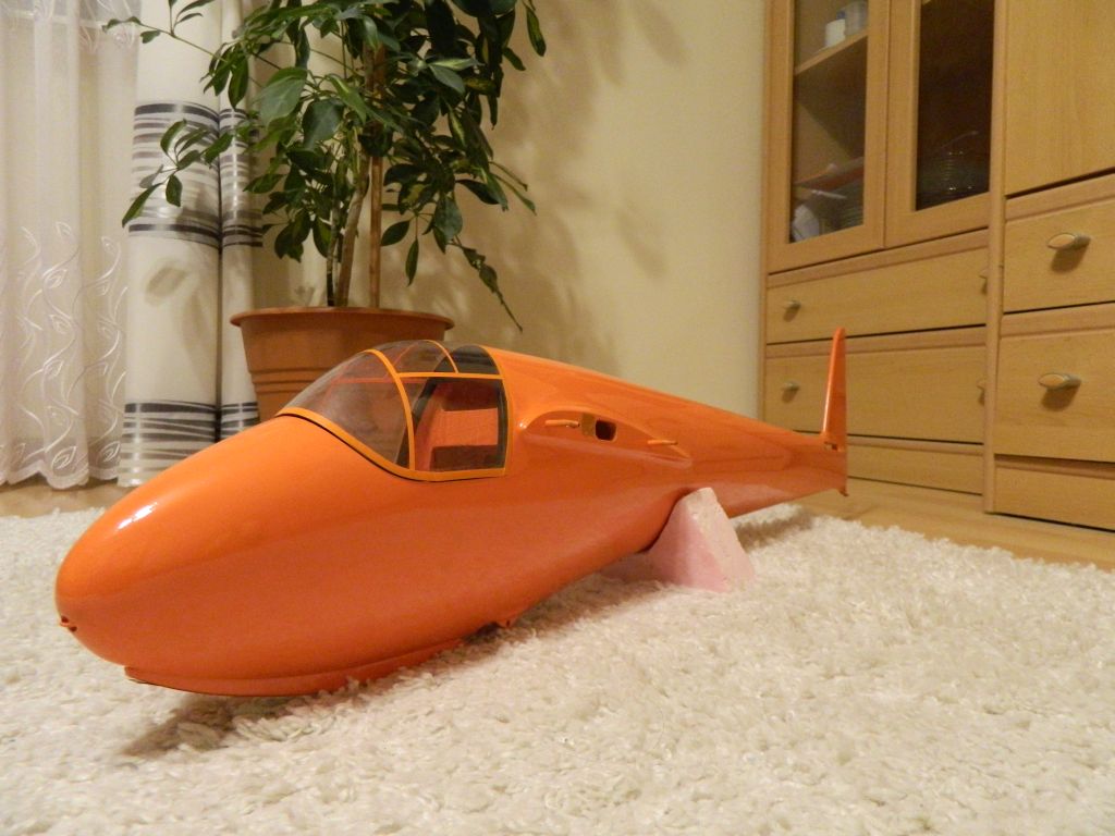

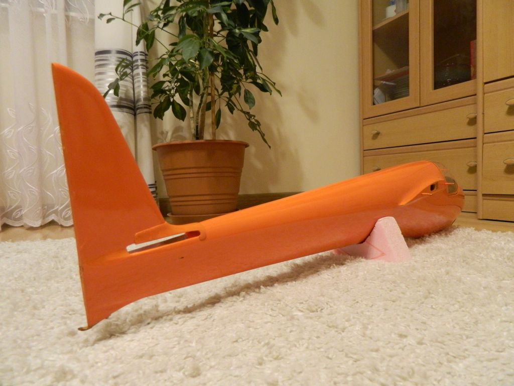

Starałem się jak umiem :)
IMG_20191012_154122.jpg [ 538.9 KiB | Przeglądany 15457 razy ]
IMG_20191012_114648.jpg [ 567 KiB | Przeglądany 15457 razy ]
IMG_20191012_154133.jpg [ 516.76 KiB | Przeglądany 15457 razy ]

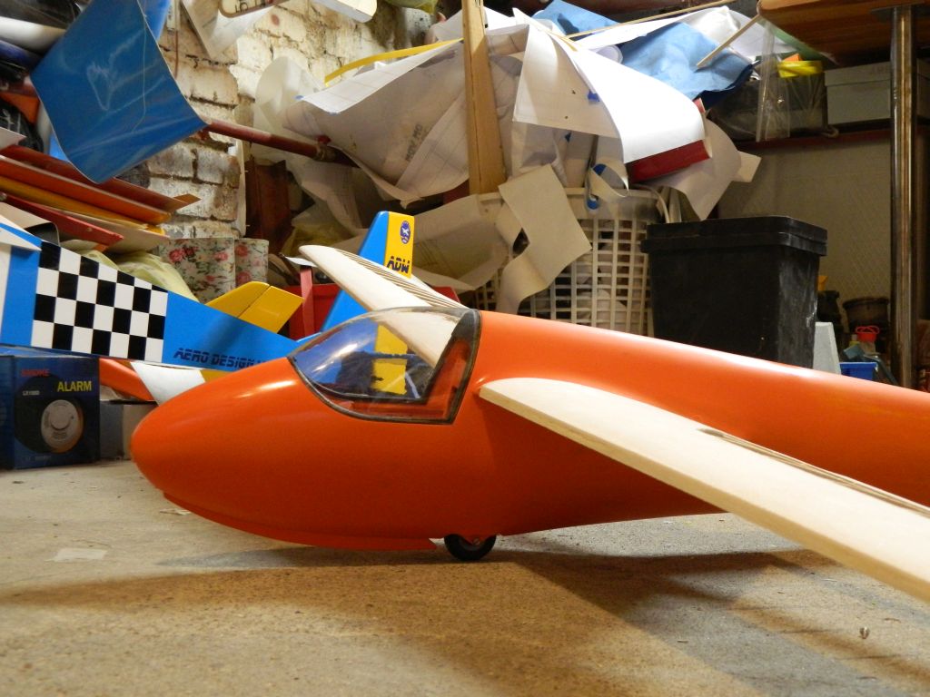

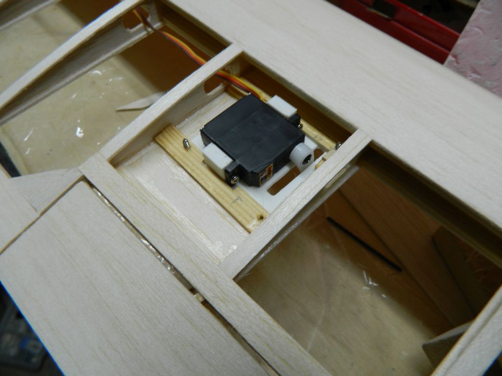

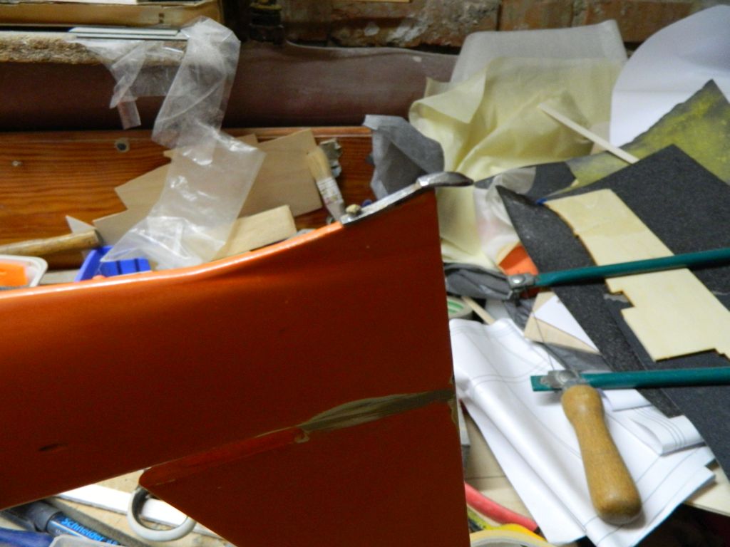

Dzisiaj odebrałem od Tomka kabinkę, szybka przymiarka. Trzeba dokładnie dopasować, podszlifować ramkę, pomalować i skleić to wszystko. Zamocowałem serwo lotki. Tomek "wydrukował" podstawę, pasującą do serwa Emax 0302. Powoli, aczkolwiek do przodu :lol: .
Dzięki Tomek za te wszystkie elementy, są super :D .
DSCN5088.jpg [ 163.16 KiB | Przeglądany 15415 razy ]
DSCN5085.jpg [ 137.48 KiB | Przeglądany 15415 razy ]

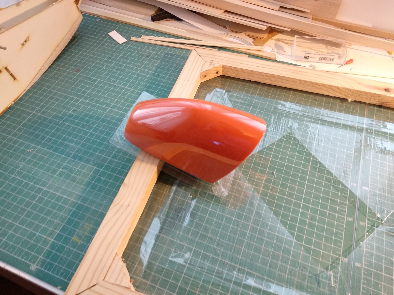

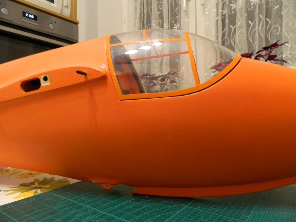

Szkło kabiny połączone z jej ramką i obowiązkowa przymiarka do reszty modelu :D .
DSCN5089.jpg [ 177.36 KiB | Przeglądany 15220 razy ]
DSCN5090.jpg [ 178.63 KiB | Przeglądany 15220 razy ]
DSCN5091.jpg [ 189.57 KiB | Przeglądany 15220 razy ]

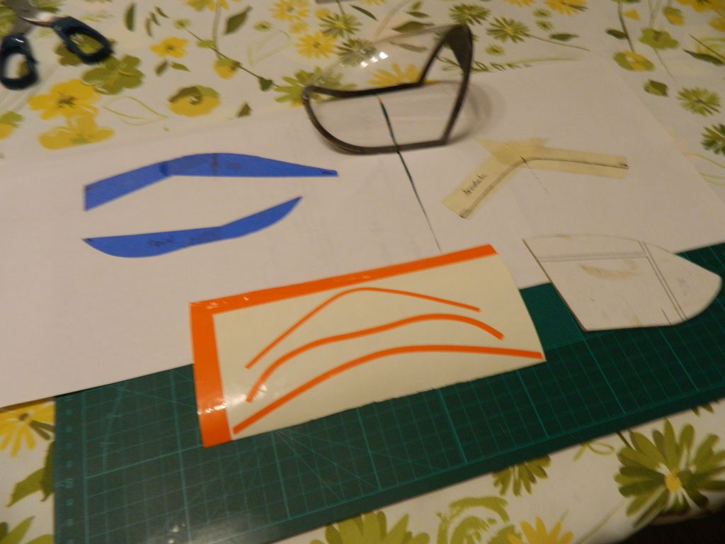

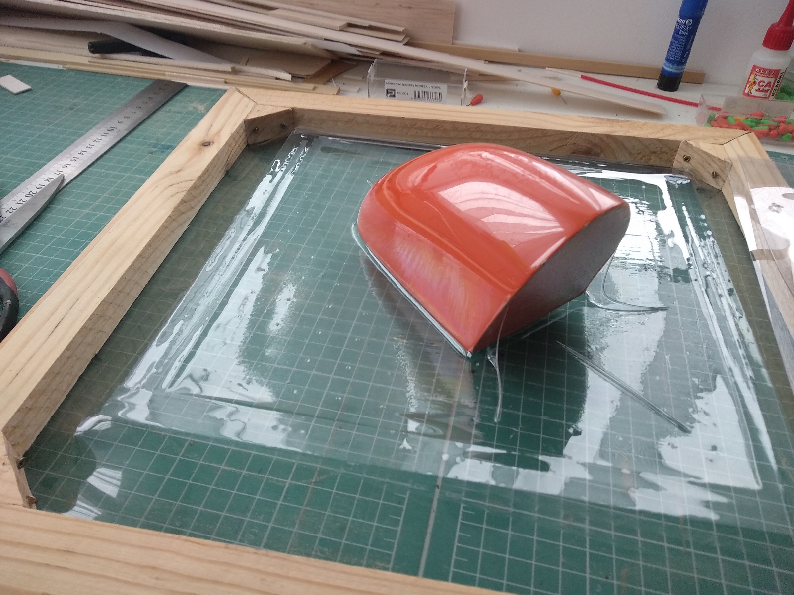

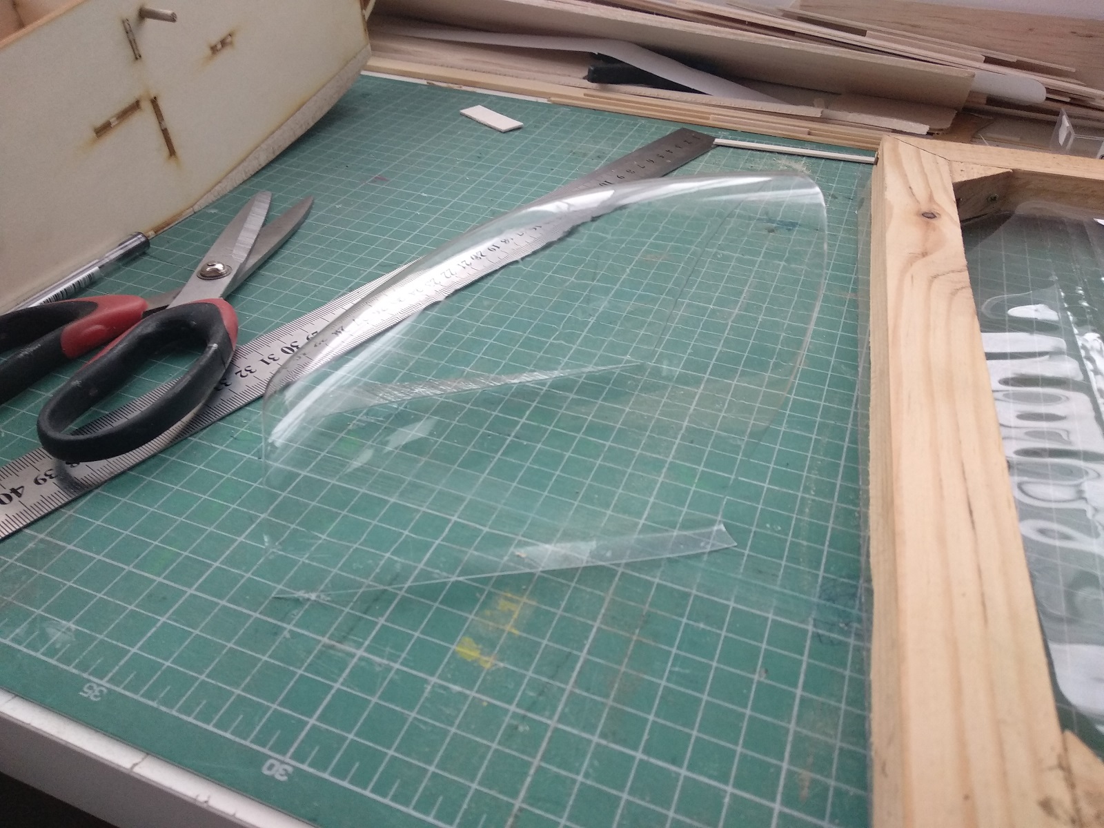

Dzisiaj zakończyłem budowę owiewki kabiny. Zdjąłem za pomocą taśmy malarskiej obrysy wszystkich łuków - nakleiłem na białą kartkę, zeskanowałem, do cada, obrysowałem, plik na ploter, cięcie i wyszło to co na zdjęciach. Oczywiście było parę prób po drodze, ale efekt wydaje mi się dość zadowalający ;) . Na zdjęciu widać chyba wszystkie etapy. Mucha nabrała wyrazu, jest motywacja do dalszej budowy :lol: .
Przykleiłem też płozę ogonową wykonaną z kawałka blaszki, stalowej.

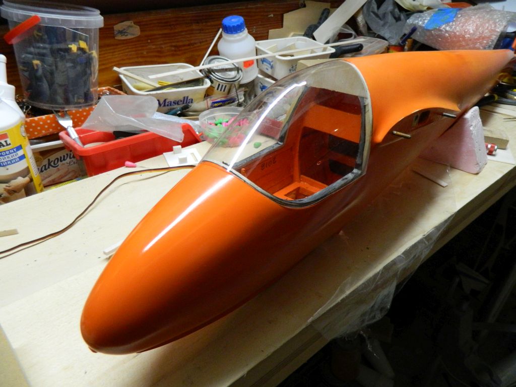

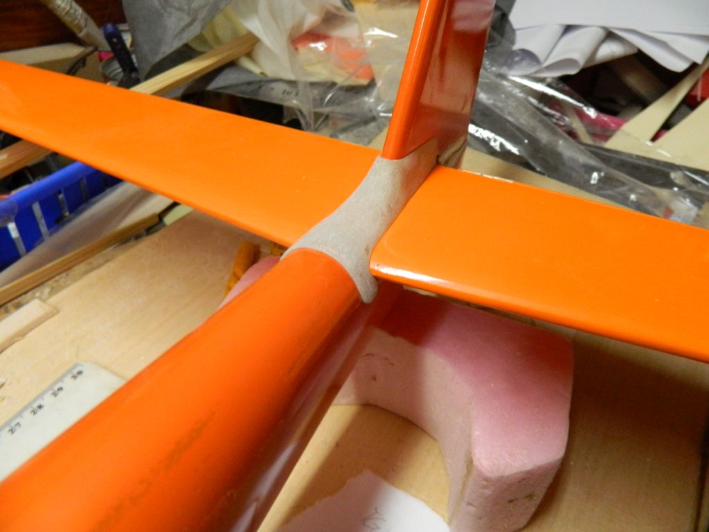

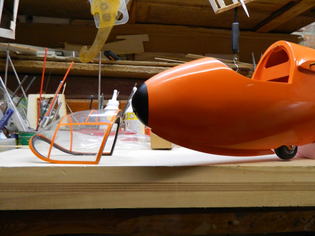

Pomalowałem kadłub Muchy lakierem, myślałem, że będzie to finiszowa warstwa, ale nie jestem do końca zadowolony z powłoki - ten pomarańczowy słabo kryje, no i zaciek jeden zrobiłem :oops: . Jutro wyszlifuję papierem na mokro /1500-2000/ i jeszcze raz trysnę.
DSCN5099.jpg [ 158.49 KiB | Przeglądany 15006 razy ]
DSCN5100.jpg [ 155.03 KiB | Przeglądany 15006 razy ]
DSCN5101.jpg [ 156 KiB | Przeglądany 15006 razy ]
DSCN5102.jpg [ 149.84 KiB | Przeglądany 15006 razy ]

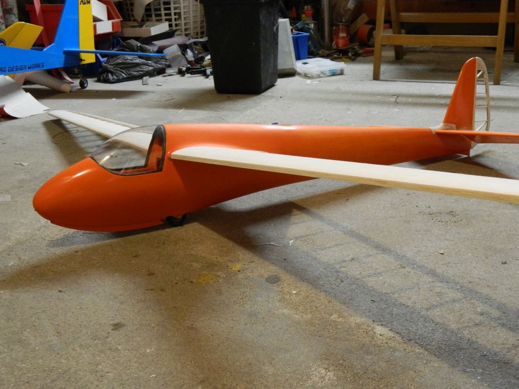

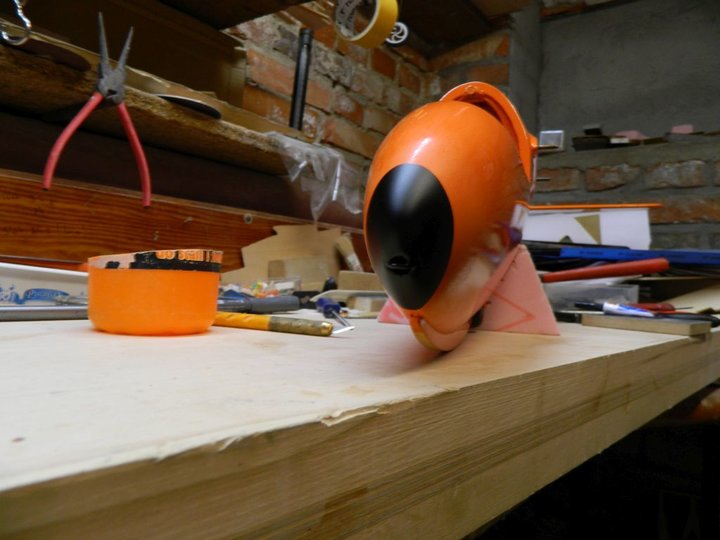

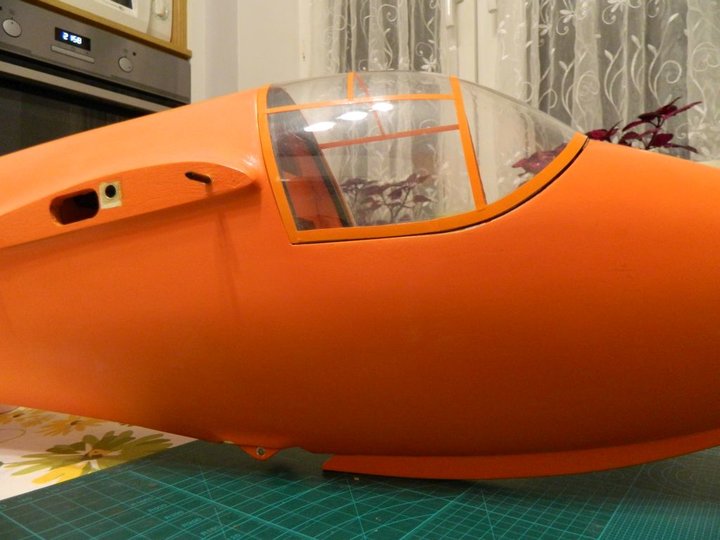

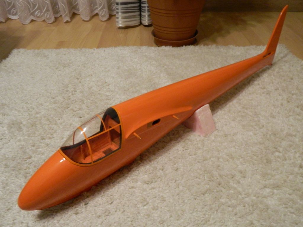

Kadłub drugi raz pomalowany, wyszło dobrze ;) . Dzisiaj pomalowałem "mordkę" na czarno. Okazało się, że mam czarną matową ;) . Jest tak jak jest, nawet ten mat mi pasuje :lol: , musi pasować ;) . Zaczynam wyposażać i przykręcać to co zrobiłem wcześniej.
Bardzo ciężko odcina się kolor na takich owalach, krzywiznach i jeszcze żeby lakier nie podciekał ;) .
DSCN5107.jpg [ 151.79 KiB | Przeglądany 14904 razy ]
DSCN5109.jpg [ 142.59 KiB | Przeglądany 14904 razy ]
