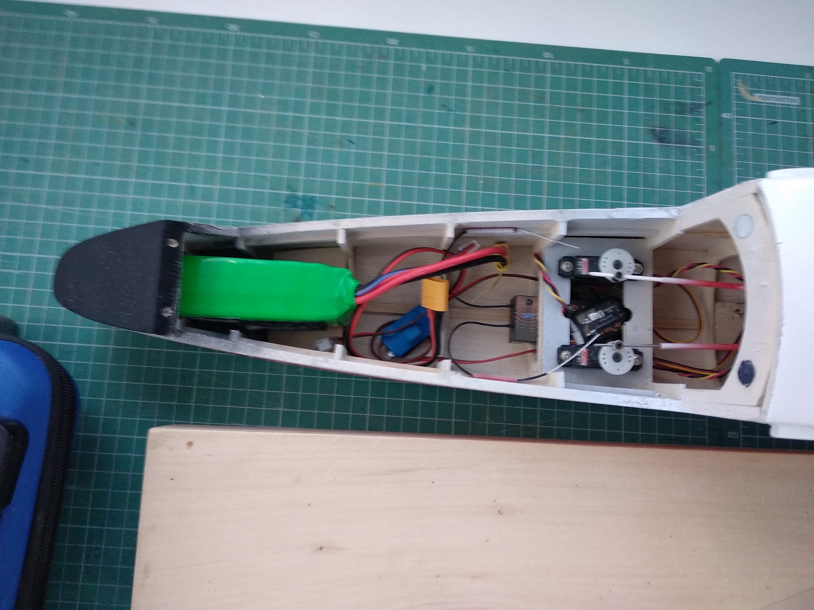

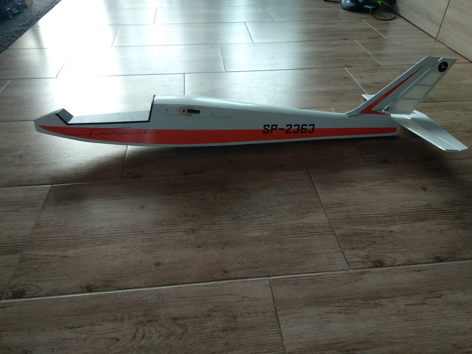

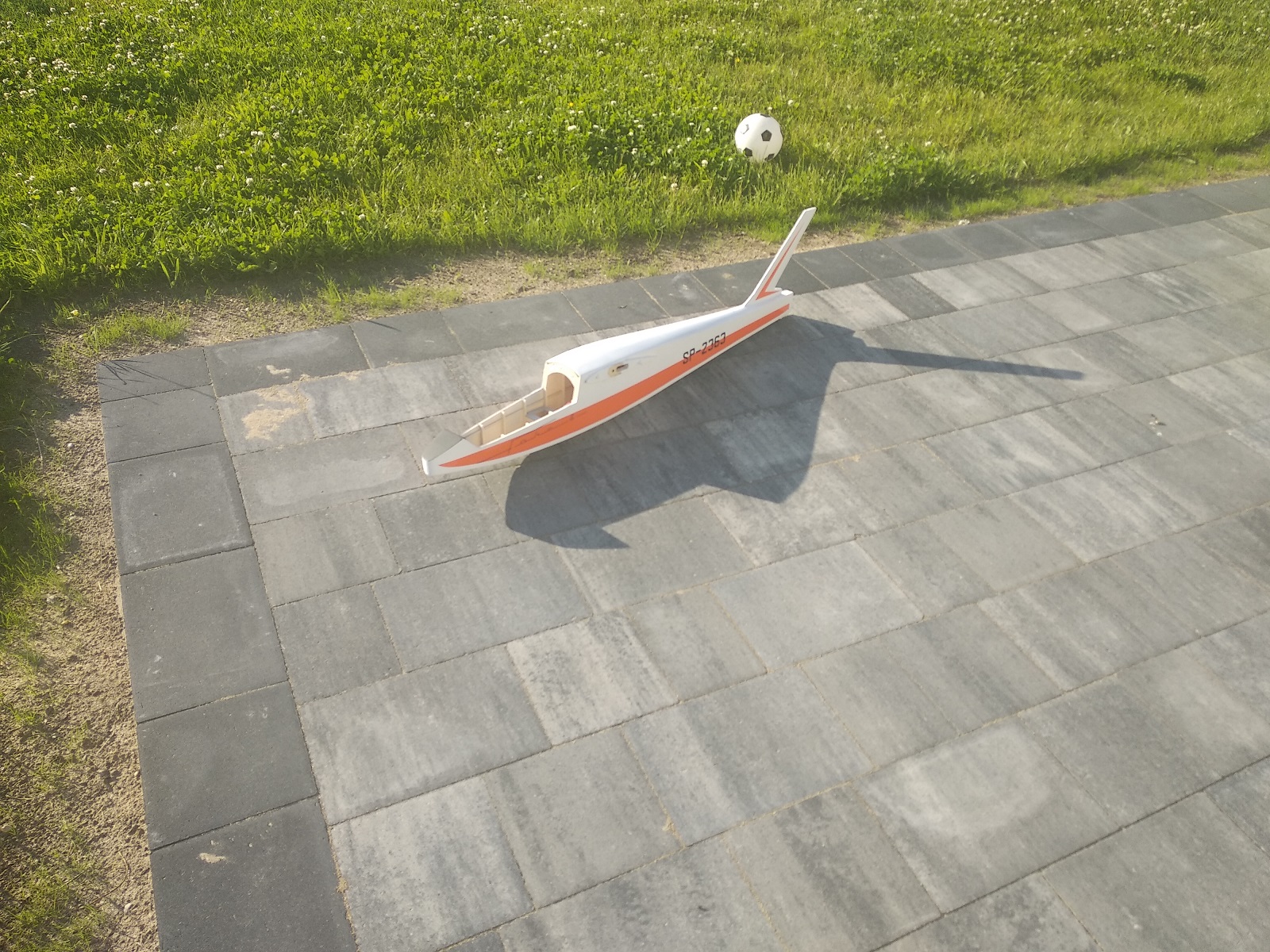

Czas na serwa i wyposażenie w kadłubie, jest jak jest, ocieniamy statycznie z 3 metrów ;) :lol:
IMG_20200622_184817.jpg [ 720.11 KiB | Przeglądany 15928 razy ]
IMG_20200622_184833.jpg [ 766.75 KiB | Przeglądany 15928 razy ]

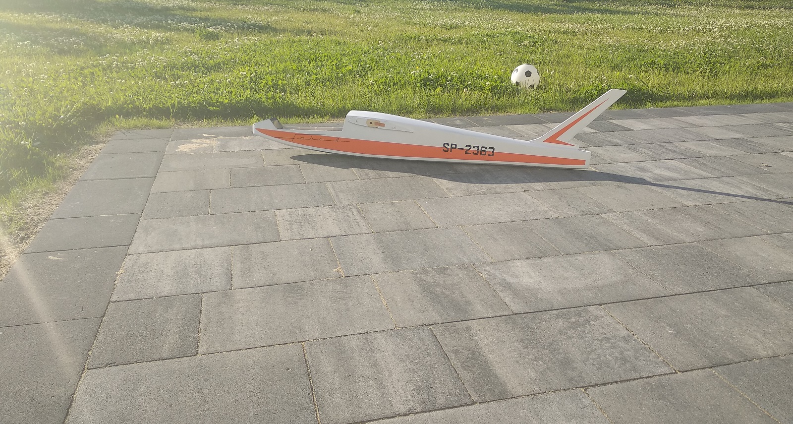

Wygrzewałem dziś kopyto na słońcu :lol:
IMG_20200626_202707.jpg [ 482.05 KiB | Przeglądany 15866 razy ]

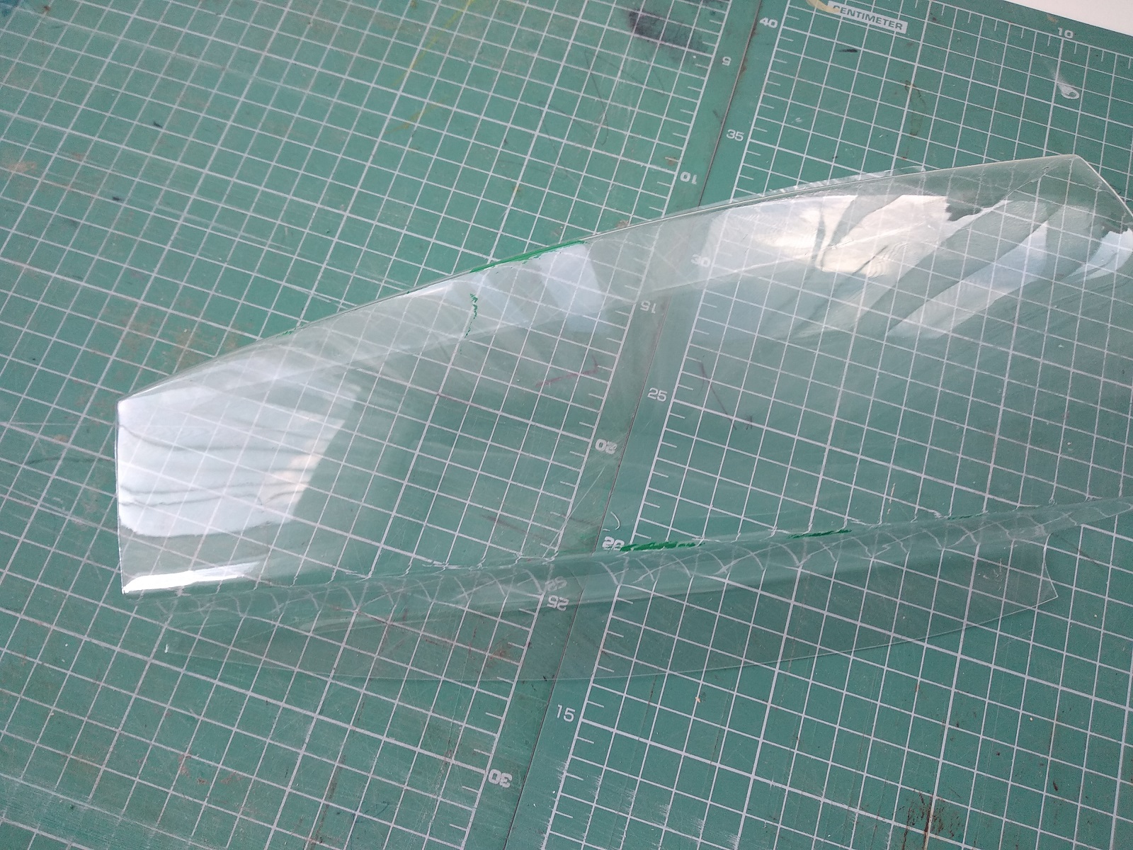

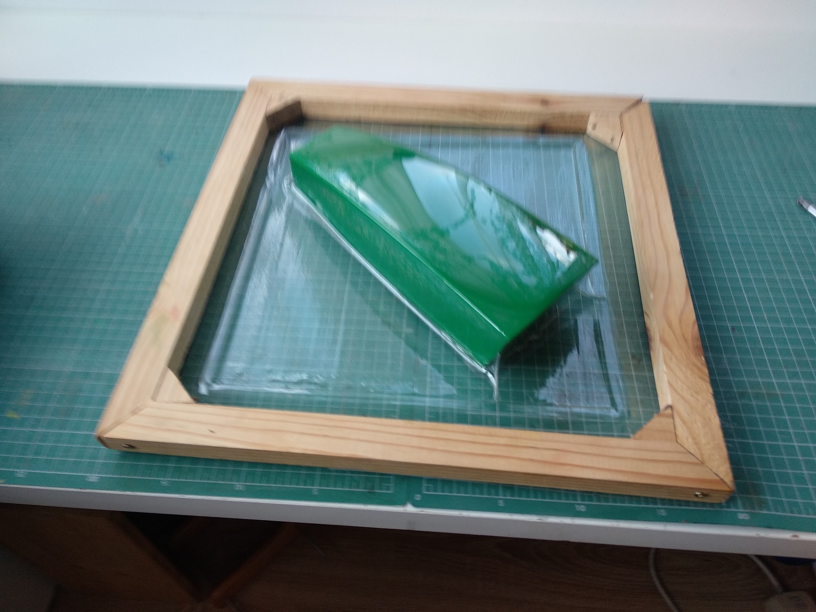

Dziś wykonałem próbę tłoczenia owiewki kabinki, liczyłem na to, ze lakier już wysechł.
Pierwsza próba:
IMG_20200627_175043.jpg [ 448.26 KiB | Przeglądany 15837 razy ]
I wyszło jak zawsze, czyli lakier został na owiewce :x Do d..y są te lakiery z puszki koniec i kropka, nikt mnie nie przekona, że jest inaczej :evil:
IMG_20200627_181901.jpg [ 712.86 KiB | Przeglądany 15837 razy ]

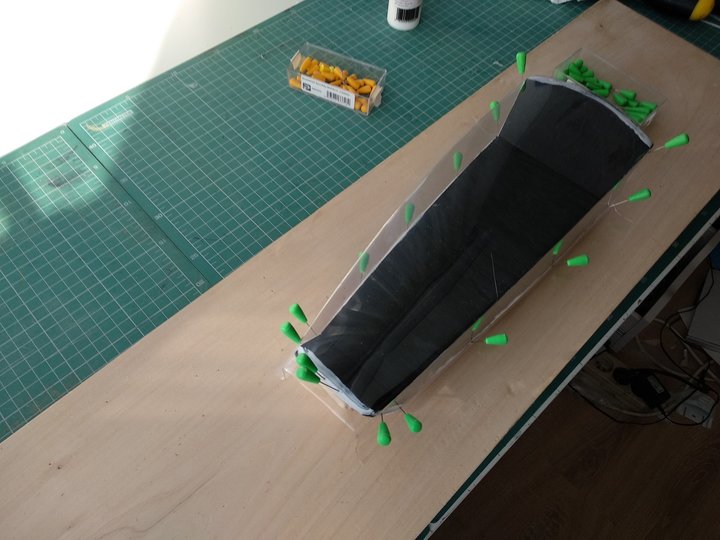

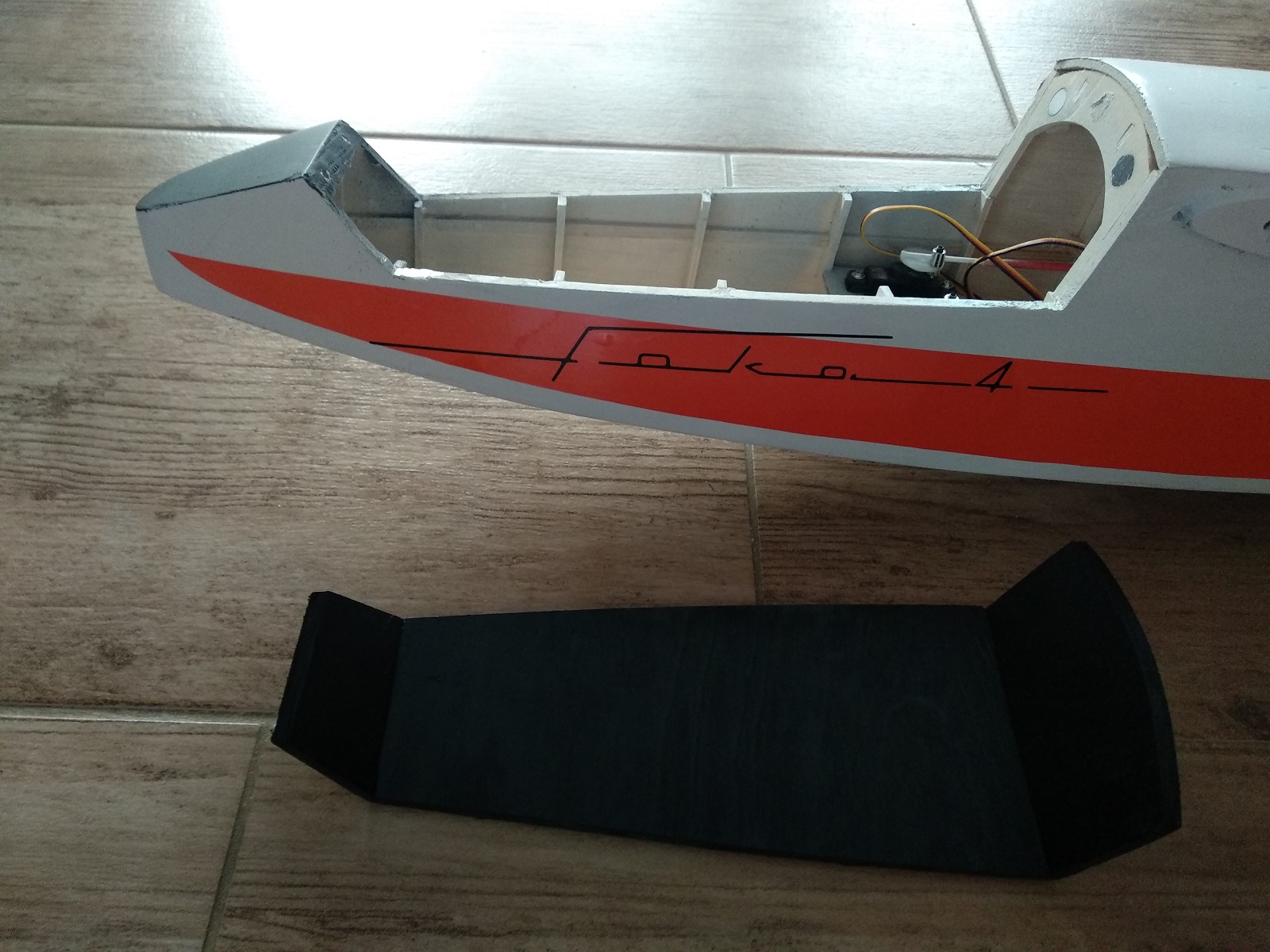

Cóż zrobić, mówi się trudno. Udało się zdjąć farbę z vivaku bez rysowania powierzchni, więc przyszedł czas na klejenie.
IMG_20200627_183451.jpg [ 459.68 KiB | Przeglądany 15837 razy ]

I wyszło jak zawsze, czyli lakier został na owiewce :x Do d..y są te lakiery z puszki koniec i kropka...
Kiedyś gdy farba została mi na vivaku to następnym razem obniżyłem nieco temperaturę tworzywa przed tłoczeniem - nic się nie przykleiło a farba była ta sama.

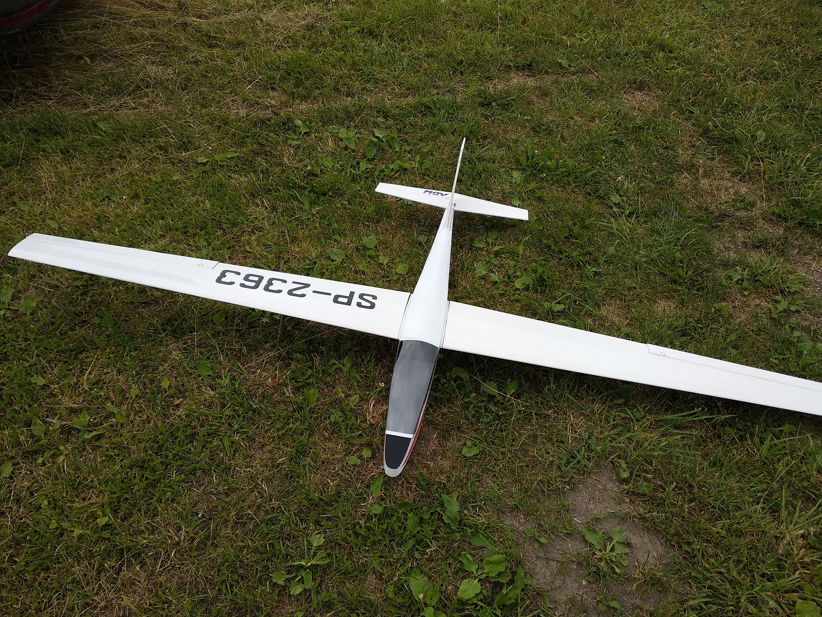

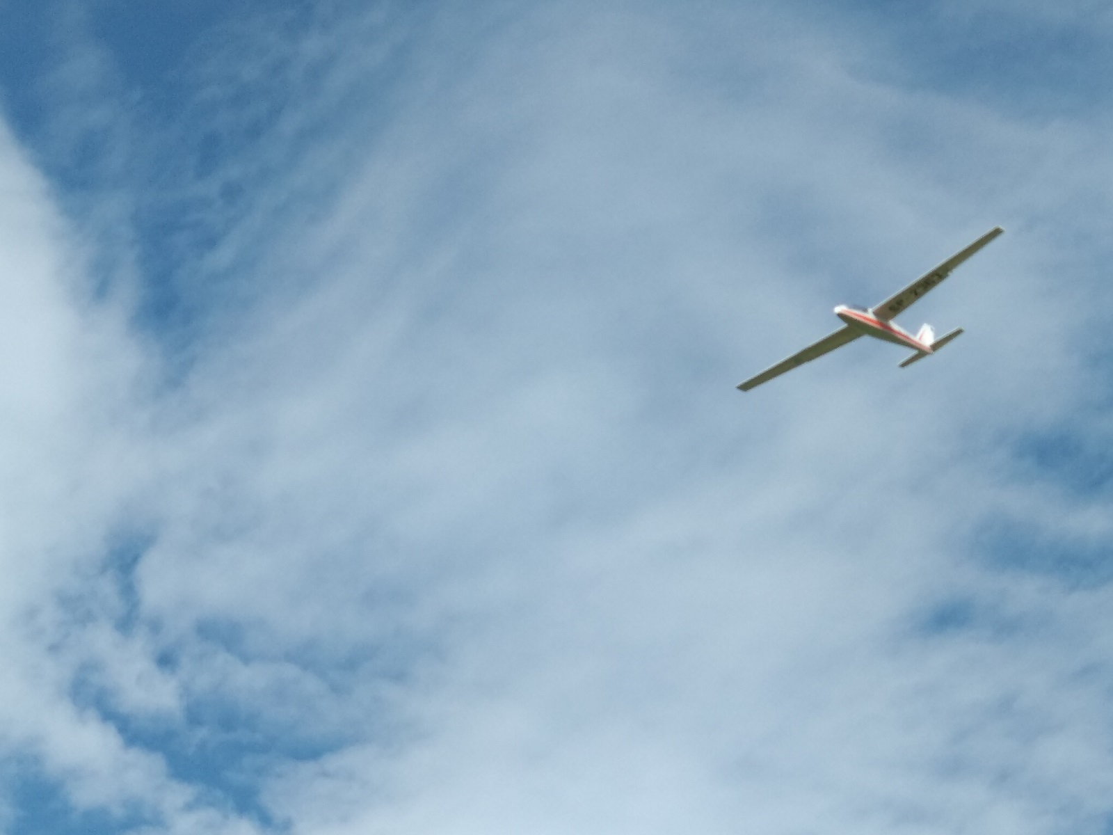

Foczysko poleciało :D :D .
Ogólnie warunki dziś były kiepskie, silny wiatr bardzo nam dokuczał.
Oblotu tradycyjnie dokonał milo, za co serdecznie dziękuję.
Model musi przejść ponowną regulację - organicznie wychyleń sterów.

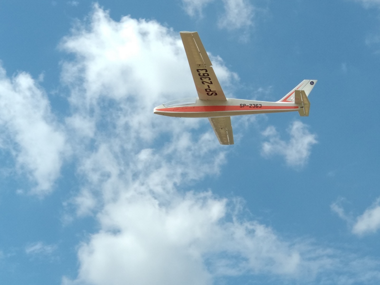

IMG_20200705_140046.jpg [ 1.25 MiB | Przeglądany 15692 razy ]
IMG_20200705_140056.jpg [ 912.89 KiB | Przeglądany 15692 razy ]

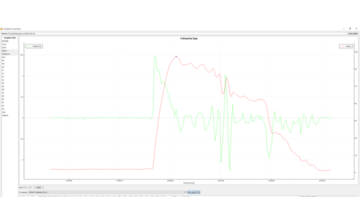

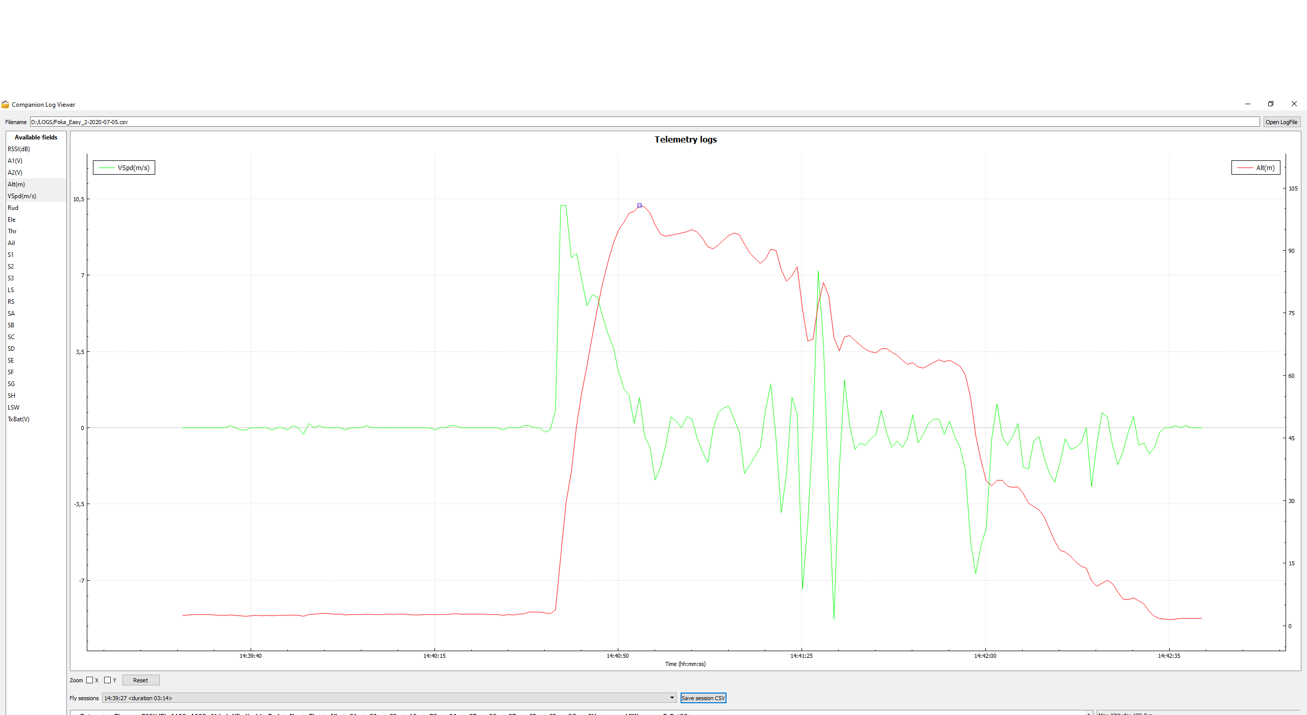

Hol pracował nadzwyczaj sprawnie :lol: wszystko za zasługą wiatru. Wyciągał nas na 100m.
Bez tytułu.png [ 110.85 KiB | Przeglądany 15692 razy ]

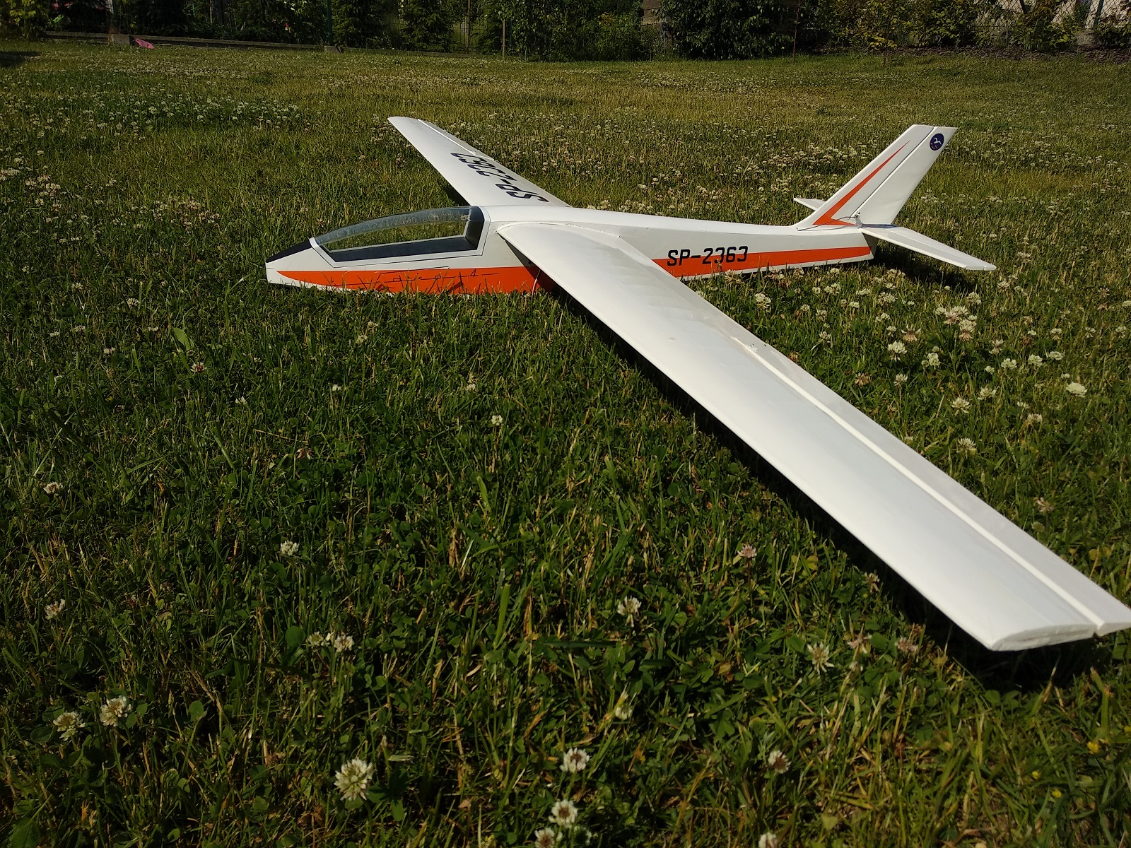

Poprawiłem wychylenia sterów, ponownie wyważyłem model, tym razem bardziej przednie wyważenie.
Dodatkowo dorobiłem na szybko wyczep, by móc holować się za Tukanem.
Bardzo dobra decyzja, wykonałem sporo lotów wrażenia super!

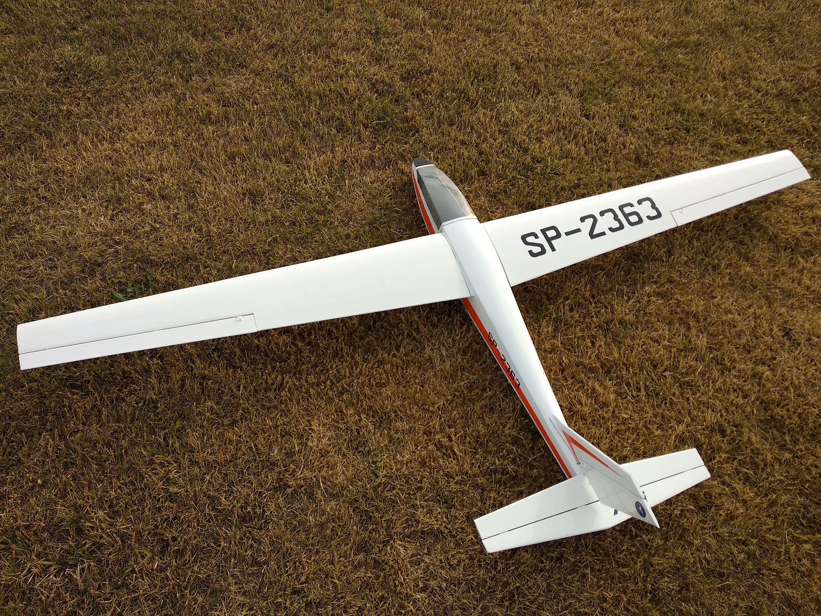

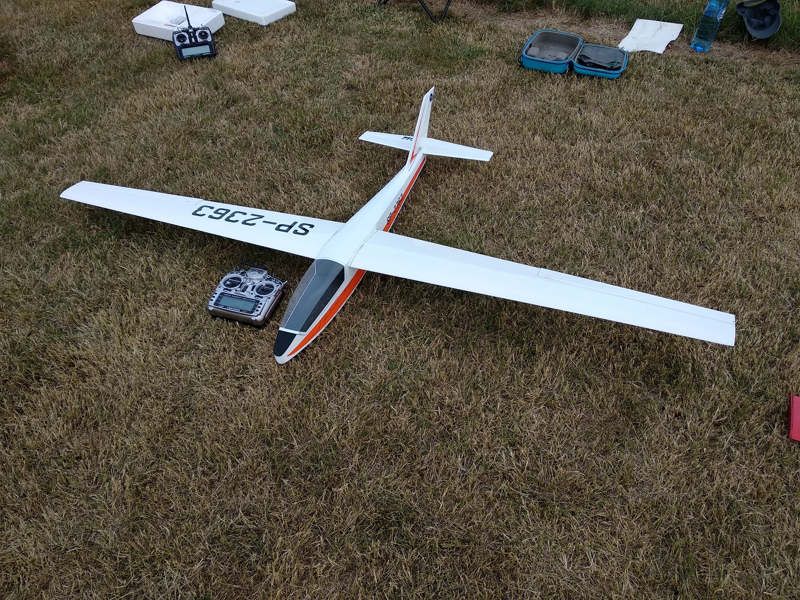

IMG_20200821_171841.jpg [ 1.23 MiB | Przeglądany 14922 razy ]
IMG_20200821_181112.jpg [ 1.32 MiB | Przeglądany 14922 razy ]
Lataliśmy wieczorem termiki praktycznie brak, zdarzały się małe noszenia ale jakoś ciężko było mi je wykorzystać.
W każdym bądź razie, nowa Foka lata bardzo fajnie, ba bardzo duży zakres prędkości i dość sporą doskonałość.
Jestem bardzo zadowolony :!: :D

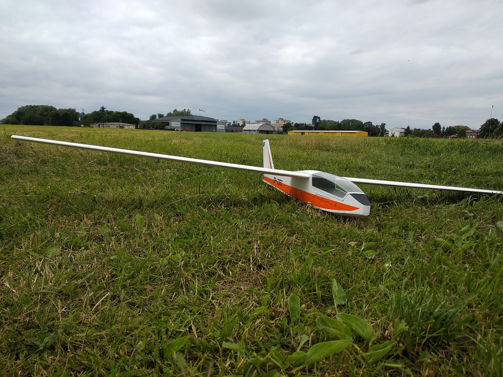

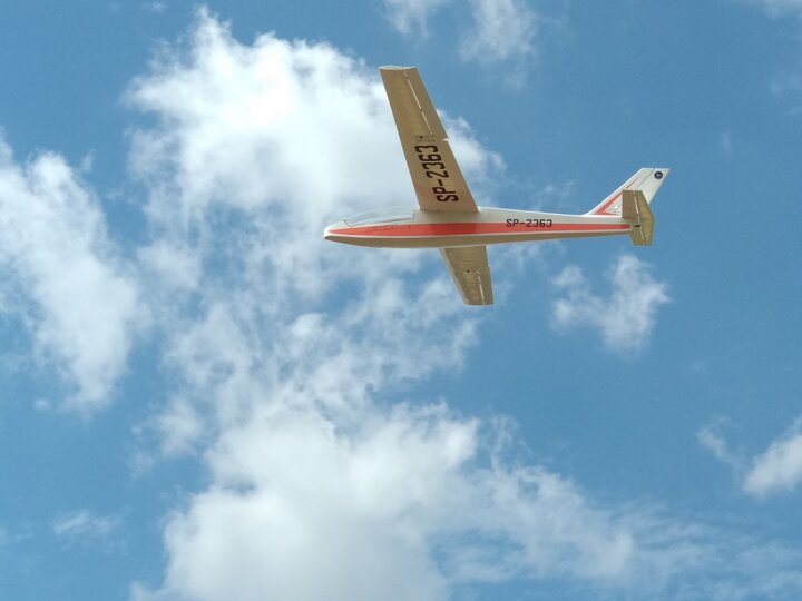

Dziś Foczka sprawdzana była w trudniejszych warunkach, wiatr około 5 m/s w porywach do 8 m/s.
Nie robiło to na niej większego wrażenia, model szedł dalej jak po sznurku :D
Seria zdjęć podczas jednego z lądowań. Foka w tym momencie pilotowana przez Marcina.
