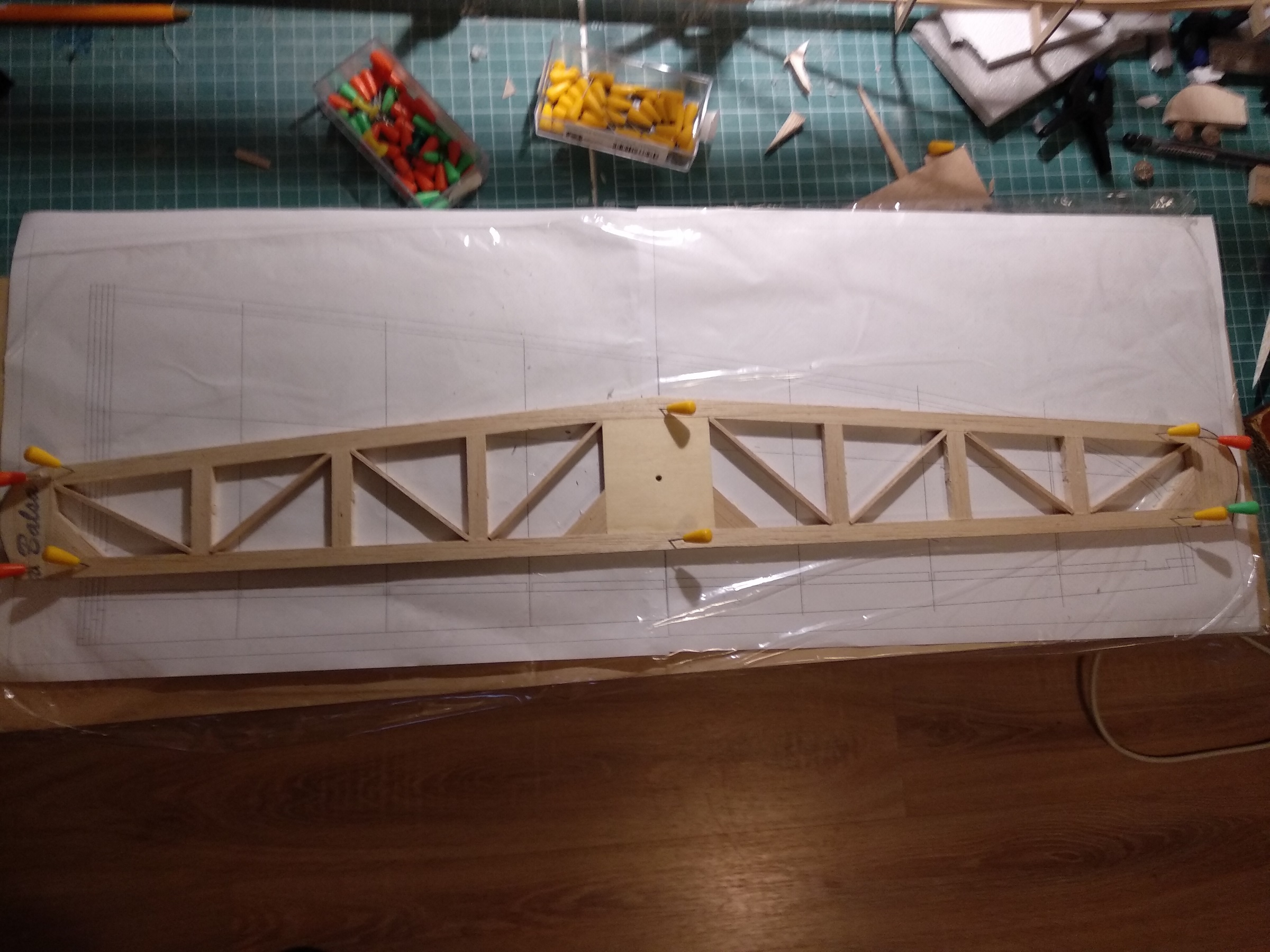

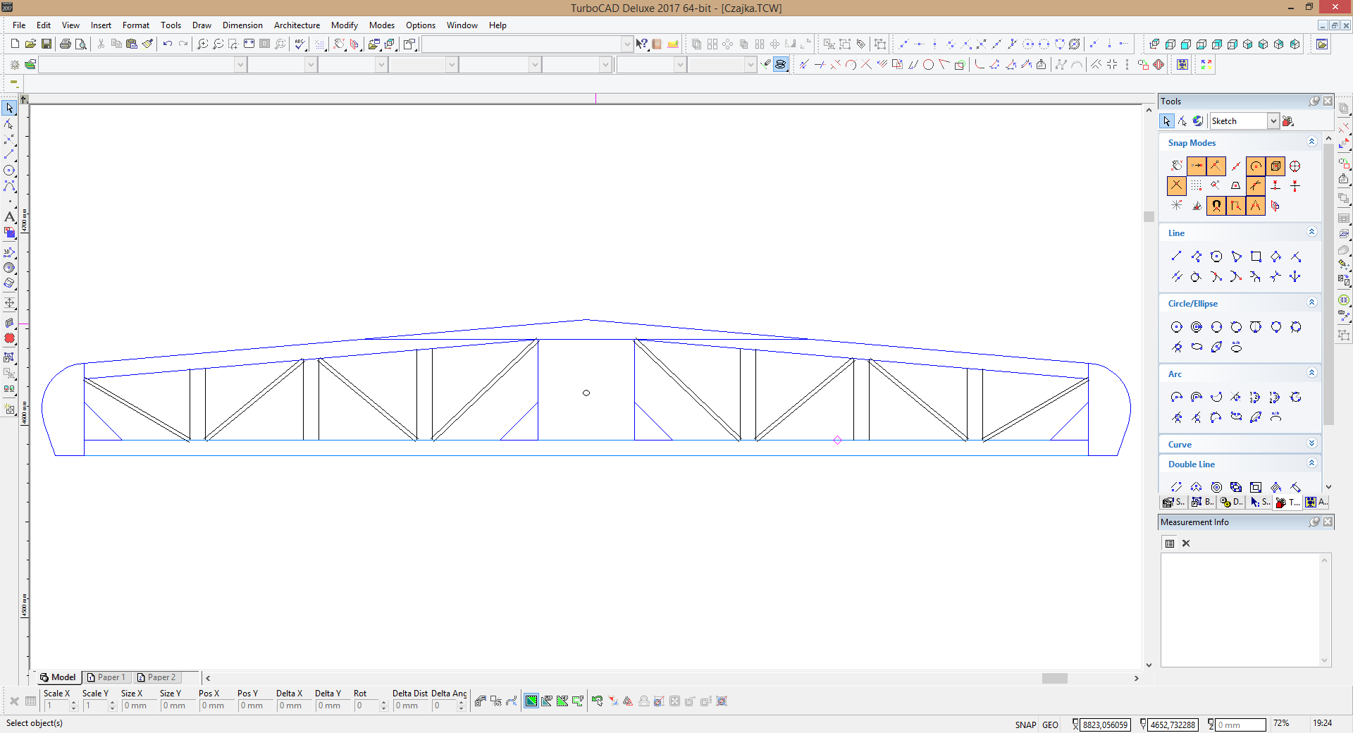

Prace trwają, aktualnie nad poziomym.

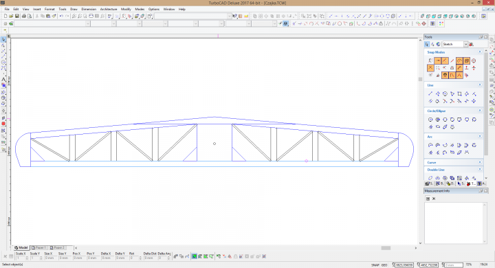

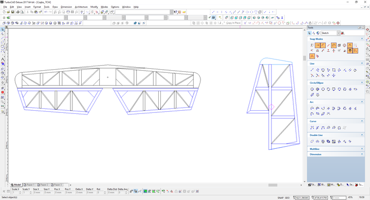

Będzie on zbudowany z balsy 6mm, rozrysowałem to tak:
3.png [ 81.54 KiB | Przeglądany 16250 razy ]

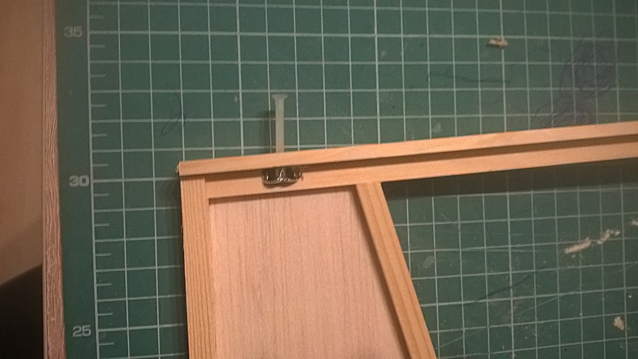

W między czasie zrobiłem mocowanie w kadłubie - zastosowałem śrubę nylonową M3, wraz z nakrętką kłową.
Na razie nakrętka tylko włożona, potem to miejsce zaleję żywicą.
WP_20180121_19_31_18_Pro.jpg [ 293.67 KiB | Przeglądany 16250 razy ]
WP_20180121_19_31_26_Pro.jpg [ 351.9 KiB | Przeglądany 16250 razy ]

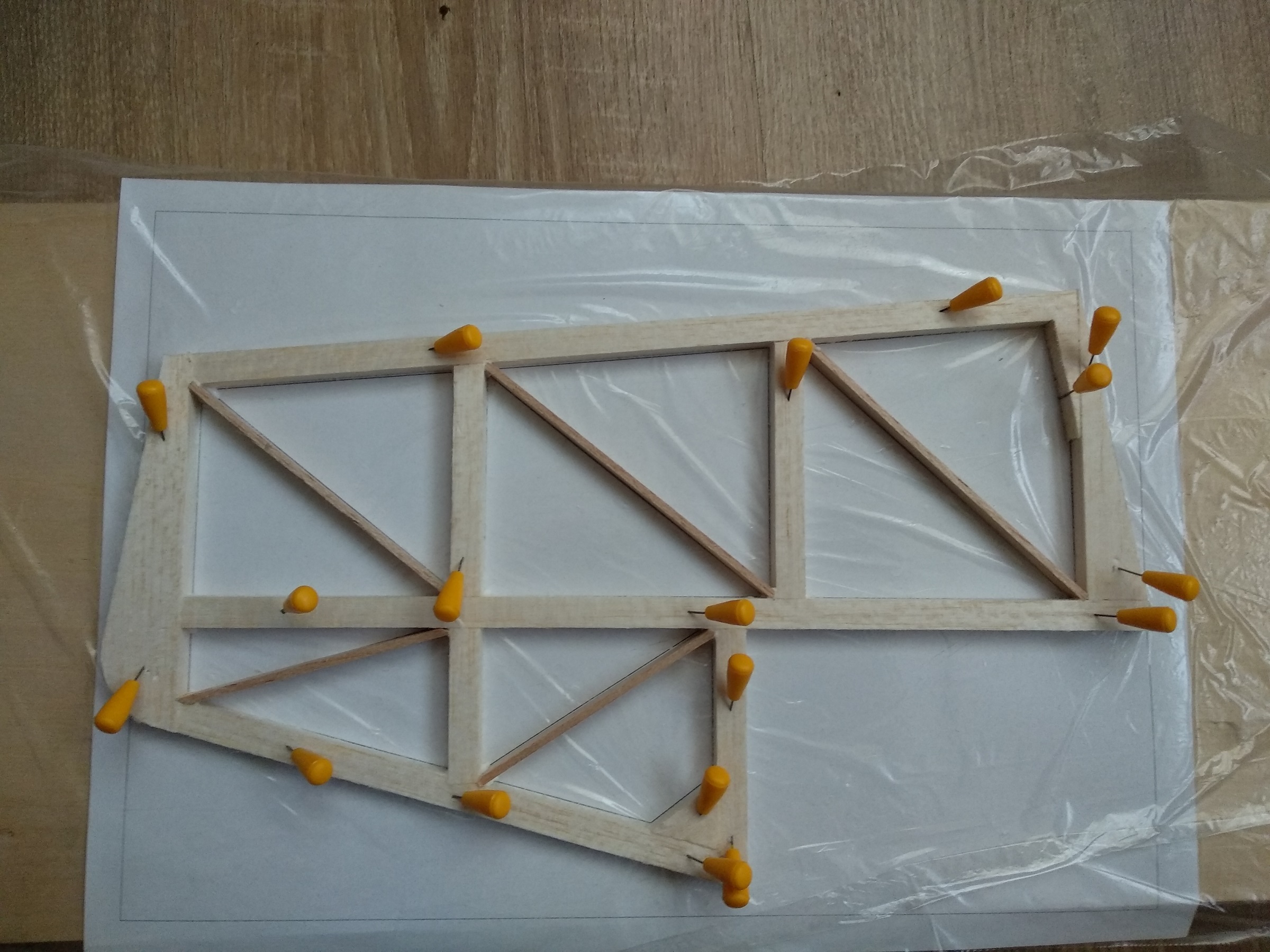

Poziomy prawie gotowy... no prawie bo trzeba tylko posklejać :lol: :lol:
WP_20180215_18_49_15_Pro.jpg [ 341.89 KiB | Przeglądany 16188 razy ]

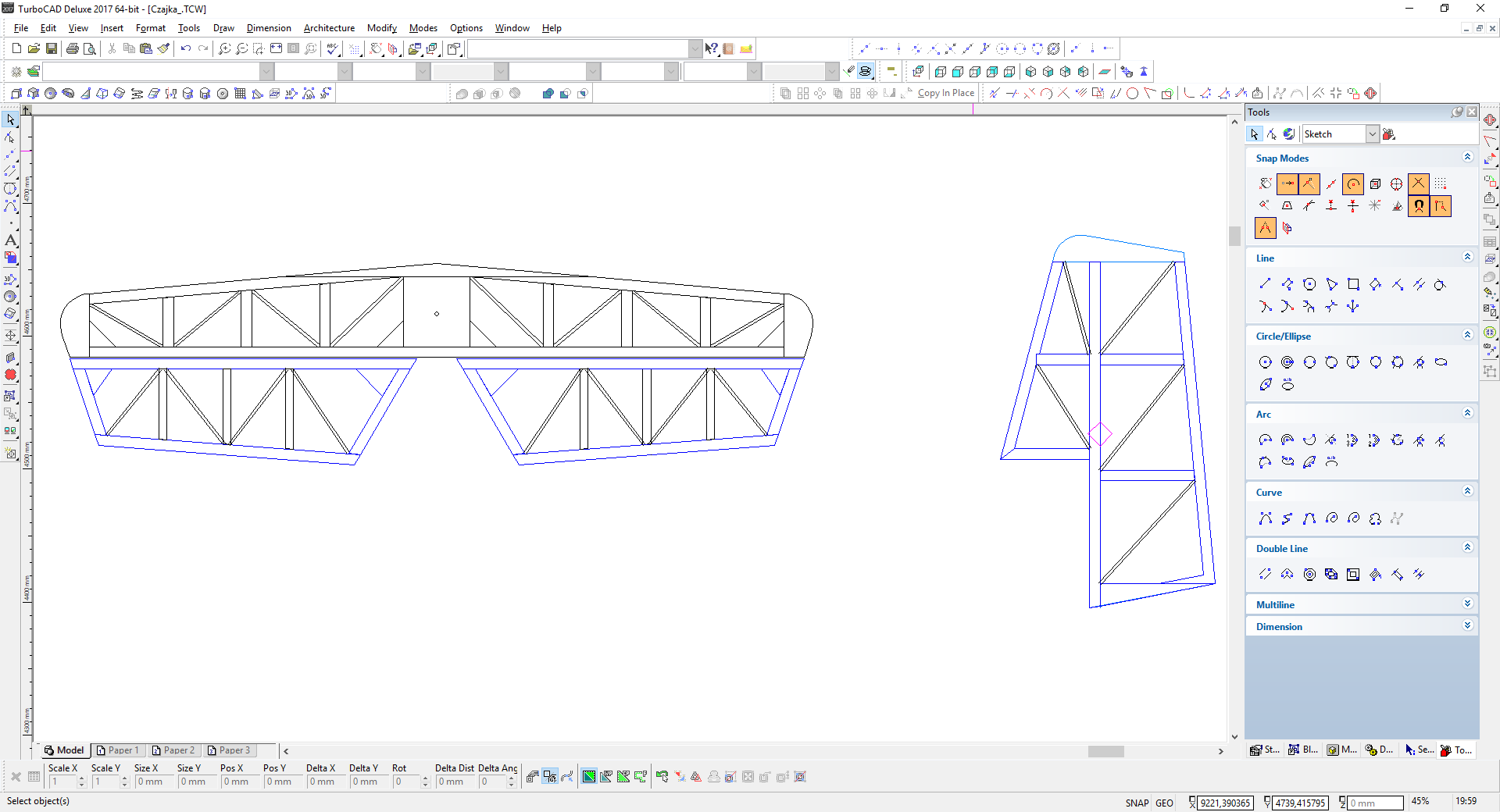

Przygotowałem też SW oraz SK.
sw_sk.png [ 96.68 KiB | Przeglądany 15289 razy ]
Wrzucam na formatki żeberka a w międzyczasie dokańczam kadłub, mam nadzieję, za parę dni pokazać co nieco ;) 8-)

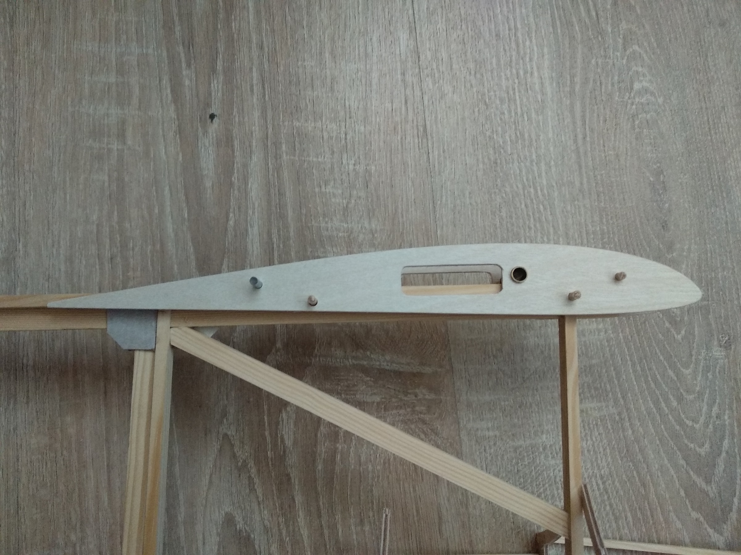

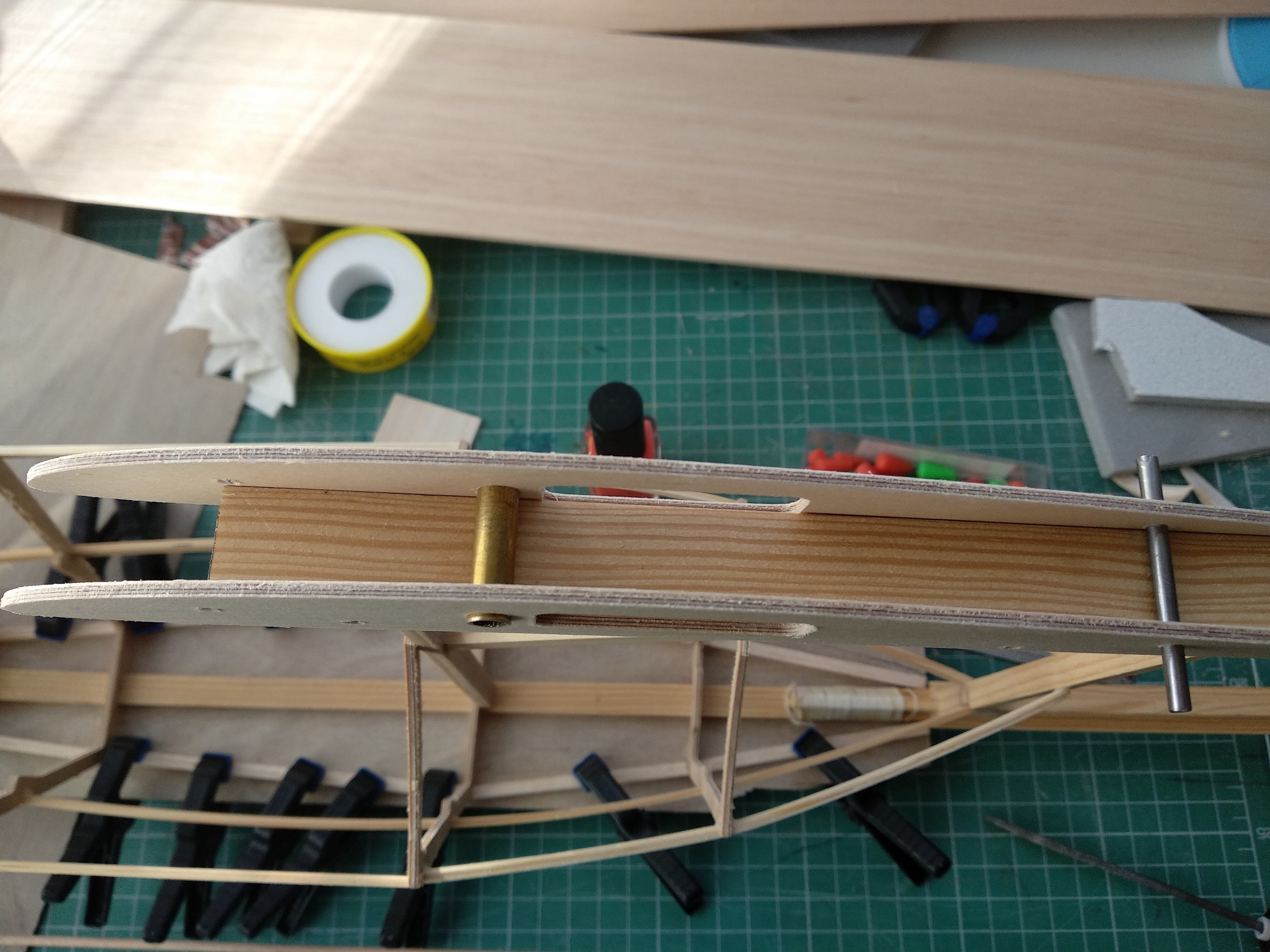

Rozrysowane miałem to dość dawno, ale wczoraj wpadłem na pomysł jak to zamontować. Zatem przygotowałem formatki i po 40 minutach ukazało się to:
IMG_20190505_174130.jpg [ 837.19 KiB | Przeglądany 15258 razy ]

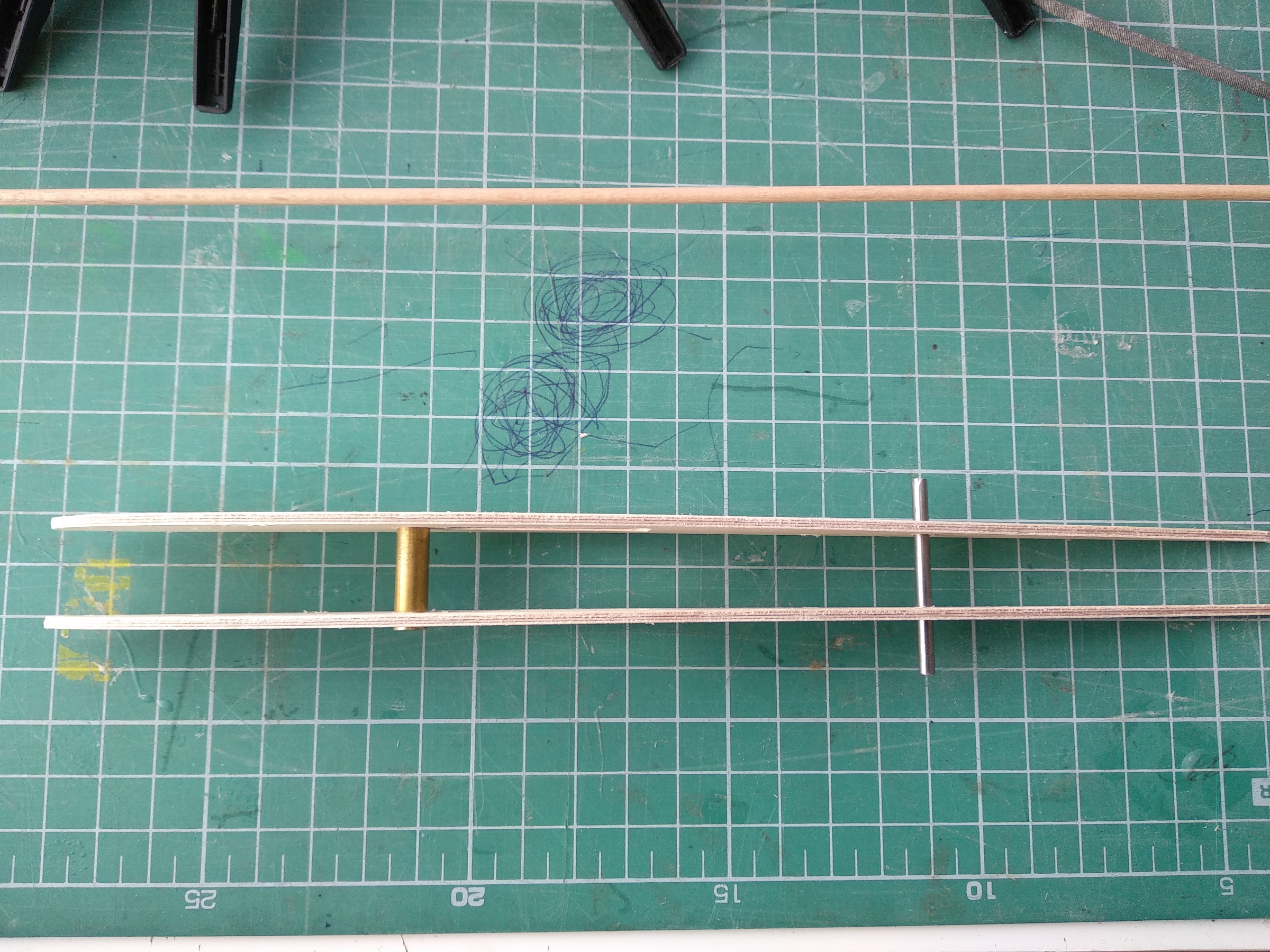

Konstrukcja typowa, rurka na bagnet kołki ustalające, do tego kołki blokujące... przygotowanie:
IMG_20190505_180607.jpg [ 1.46 MiB | Przeglądany 15258 razy ]
Przymiarka:
IMG_20190505_180630.jpg [ 1.03 MiB | Przeglądany 15258 razy ]

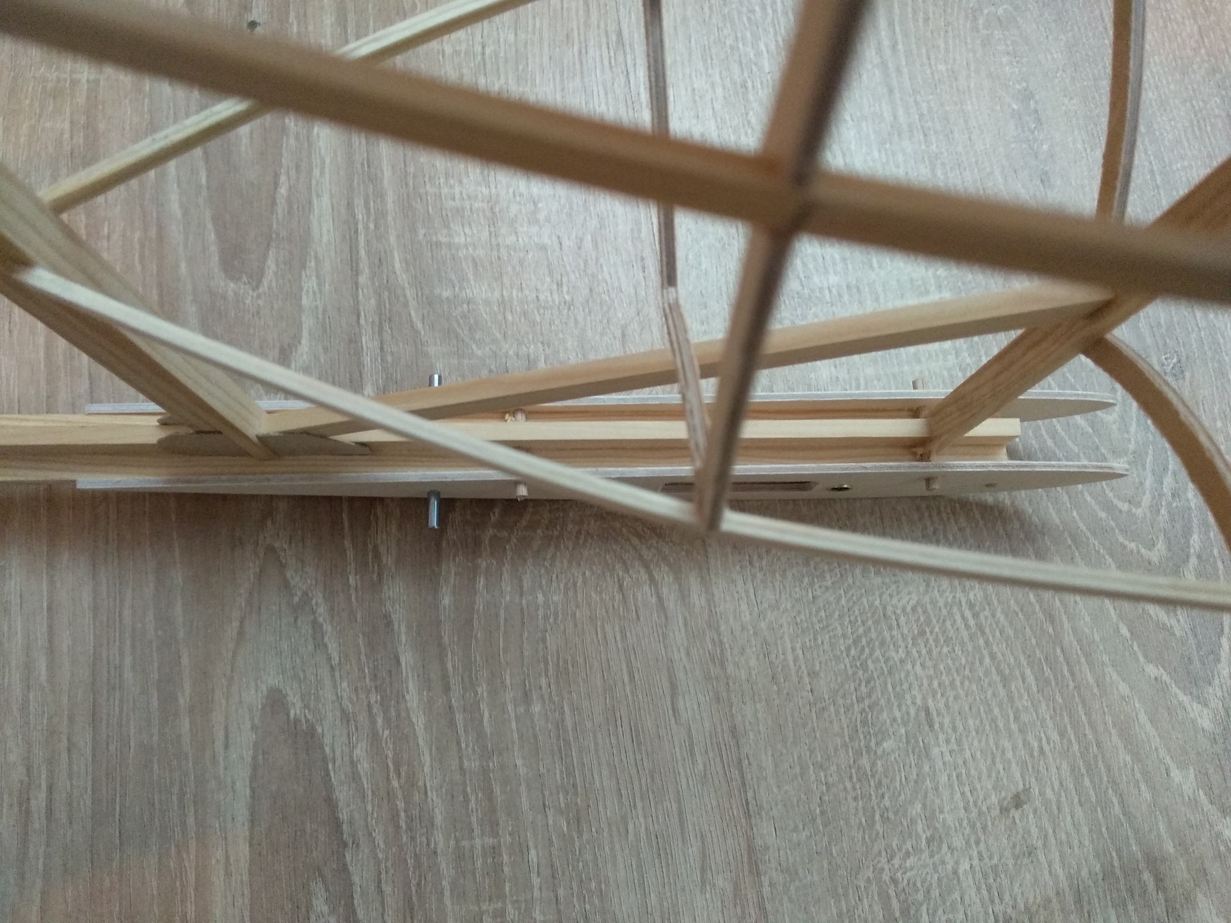

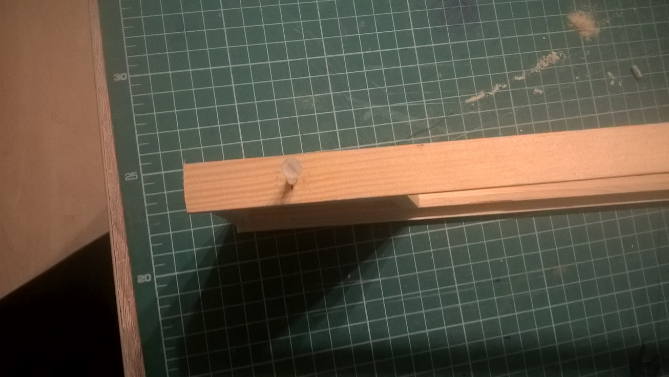

Jest ok, więc kleimy, wpierw typowo klejem do drewna oba żeberka nasadowe do kadłuba.
Gdy klej przeschnął, przewierciłem się przez kadłub i dodałem kliny.
IMG_20190505_195253.jpg [ 1.17 MiB | Przeglądany 15258 razy ]
IMG_20190505_195305.jpg [ 1.18 MiB | Przeglądany 15258 razy ]
A w tak zwanym między czasie powstała podłoga kabiny.
IMG_20190505_195312.jpg [ 1010.25 KiB | Przeglądany 15258 razy ]
IMG_20190505_195322.jpg [ 1.07 MiB | Przeglądany 15258 razy ]
Teraz kliny obuduję listewkami i pozalewam żywicą. Zakupiłem też kółka do prowadzenia linek, także zabieram się za SW, SK i ich sterowanie.

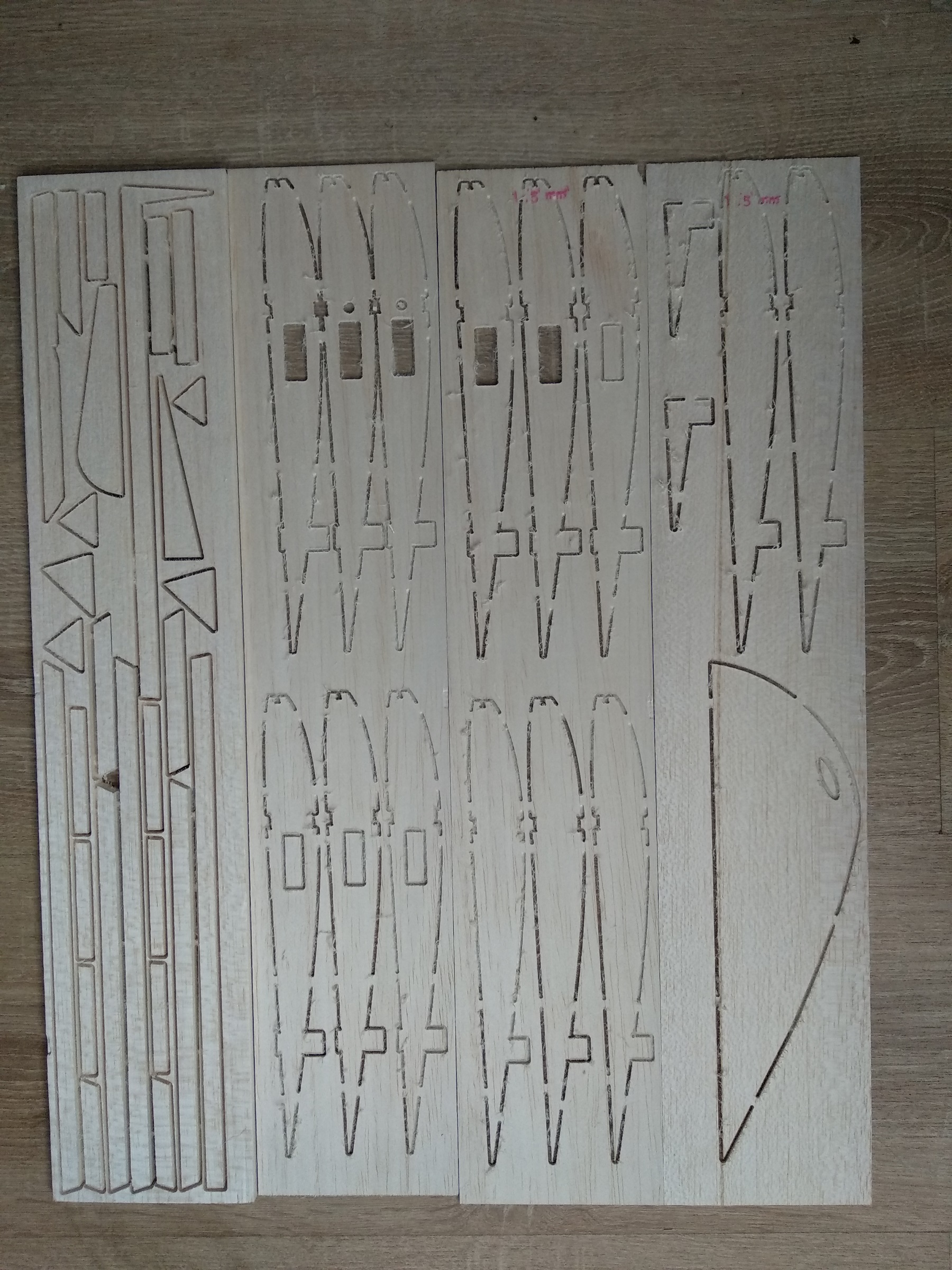

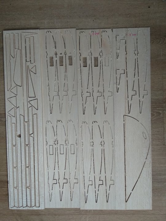

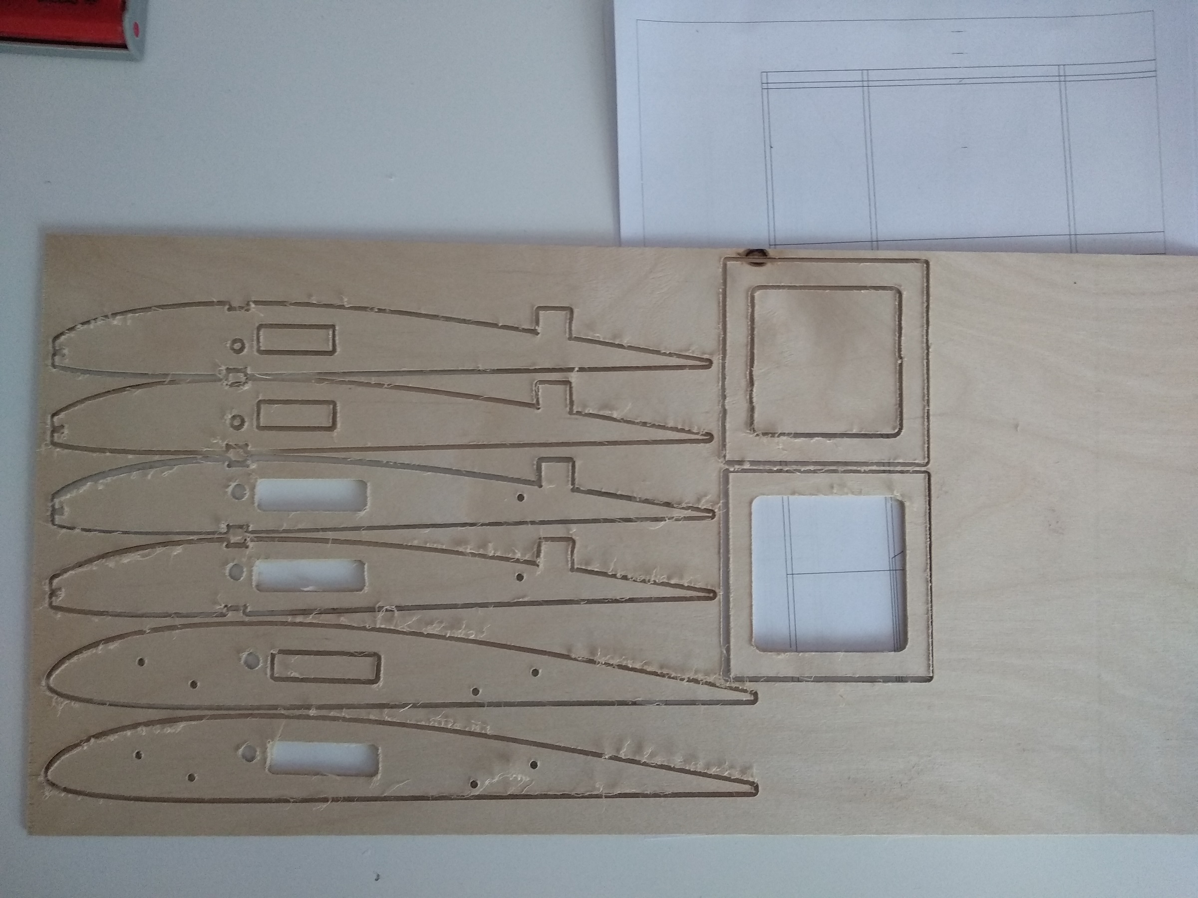

Przygotowałem formatki na SW i SK oraz idąc za ciosem żeberka na jeden płat.
IMG_20190506_182344.jpg [ 1.17 MiB | Przeglądany 15235 razy ]
SK już się klei.
IMG_20190506_185628.jpg [ 886.74 KiB | Przeglądany 15235 razy ]
A żeberka trzeba powyjmować oczyścić... trochę z tym roboty :lol:

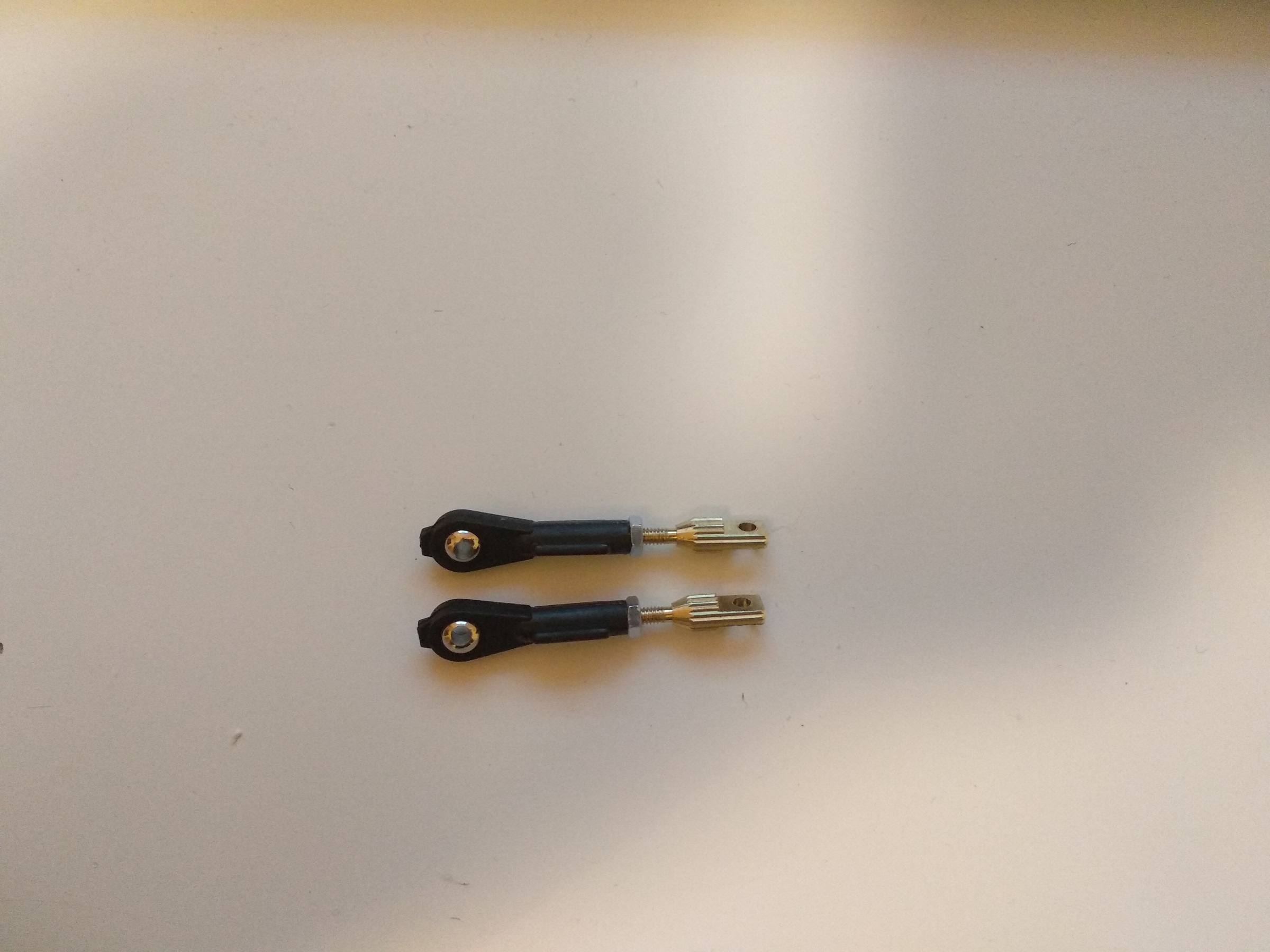

Przyszły różności z ModeleMax, więc przymierzam się do sterowania SK.
Po stronie steru będzie takie coś:
IMG_20190507_215952.jpg [ 767.89 KiB | Przeglądany 15206 razy ]
Orczyki zamontowane:
IMG_20190507_220035.jpg [ 768.96 KiB | Przeglądany 15206 razy ]
Tak, starałem się zrobić to w osi zawiasu :)
IMG_20190507_220055.jpg [ 773.6 KiB | Przeglądany 15206 razy ]

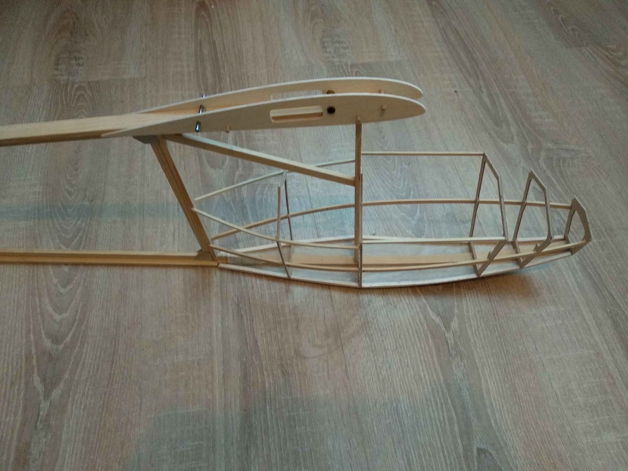

Kadłub zaczyna powoli wyglądać:
IMG_20190507_220225.jpg [ 1.11 MiB | Przeglądany 15206 razy ]

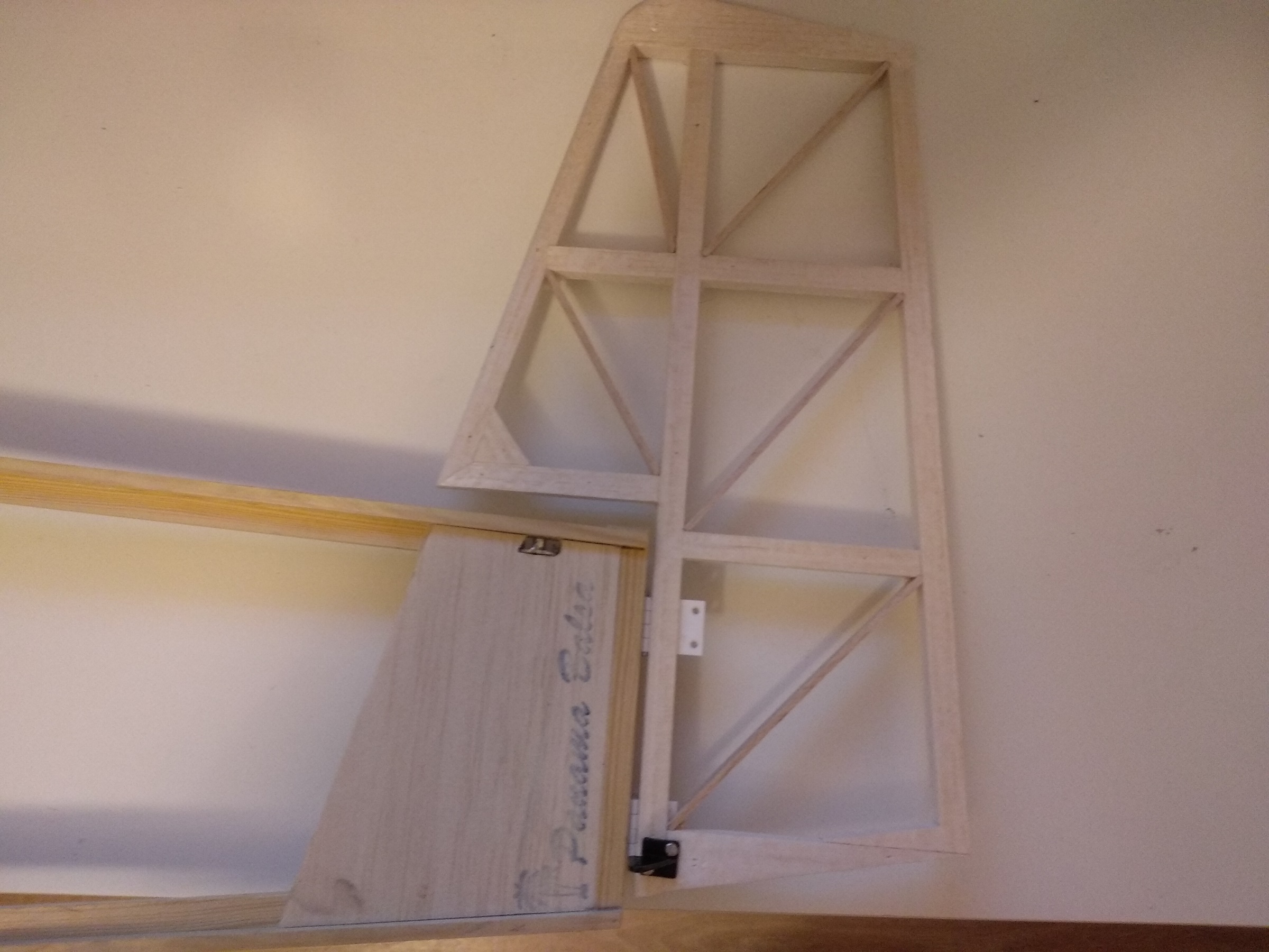

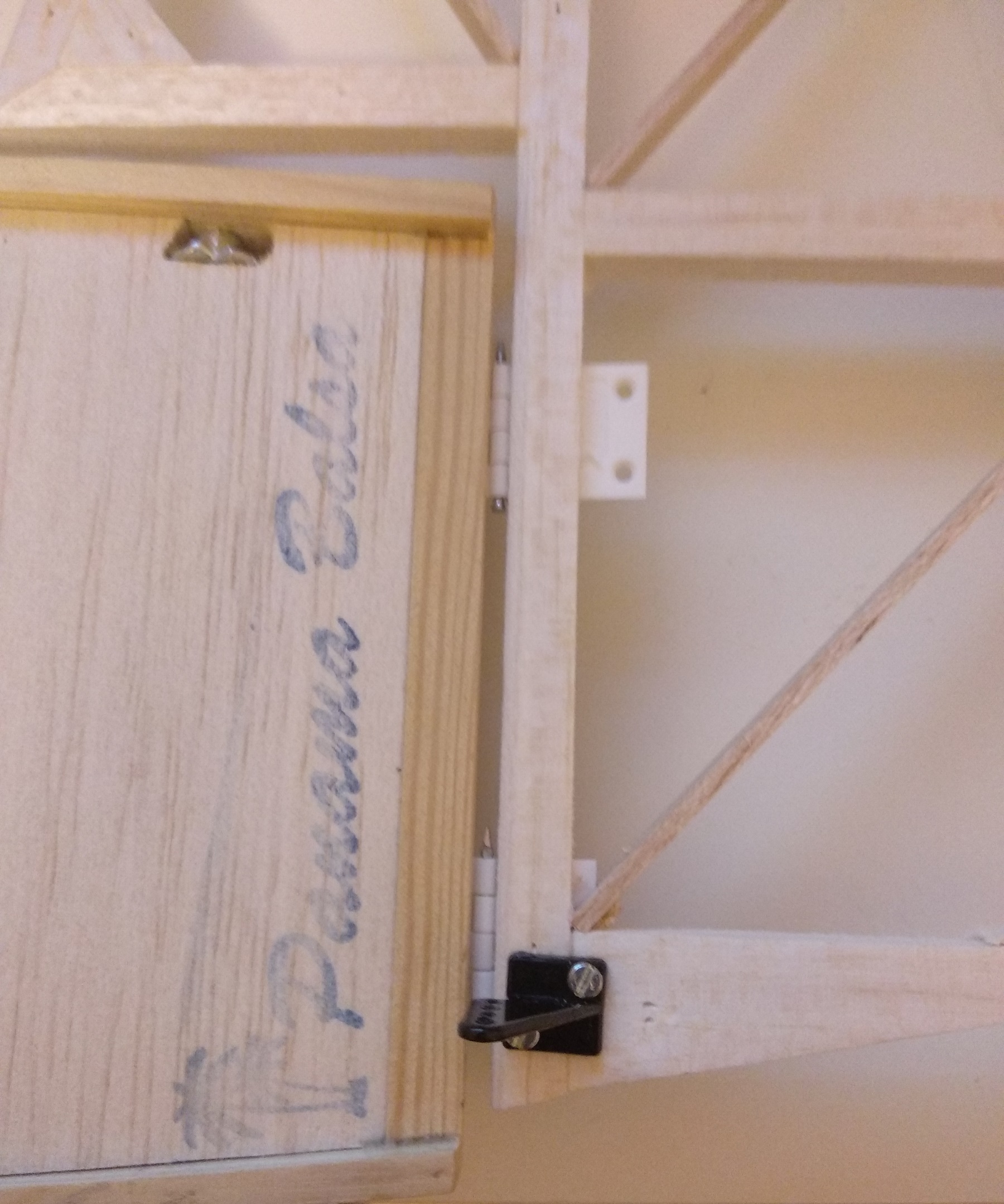

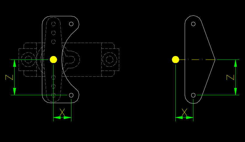

Jeśli chodzi o orczyki w osi - zawsze można ustawić orczyk tak jak pasuje i wykonać odpowiednią nakładkę na dźwignię serwa, np. takie coś:
01.png [ 26.24 KiB | Przeglądany 15173 razy ]
Niekiedy wymiar "Z" na orczyku serwa i dźwigni steru nie jest jednakowy a jest to również istotne...

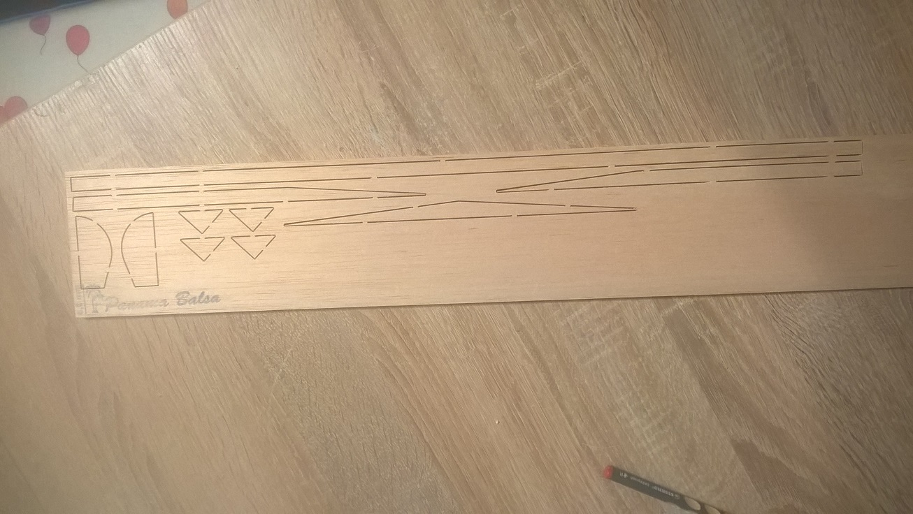

Mam jeszcze podpowiedź dot. odcisku stempla "Panama Balsa" - niektóre folie nie kryją skutecznie takich rzeczy :| Najlepiej sprawdź to na jakimś odpadzie. Jeśli będzie widoczne, można napis usunąć w dość znacznym stopniu - opisałem to tutaj. Choć najlepszym rozwiązaniem jest... umieszczenie napisu od wewnątrz ;)

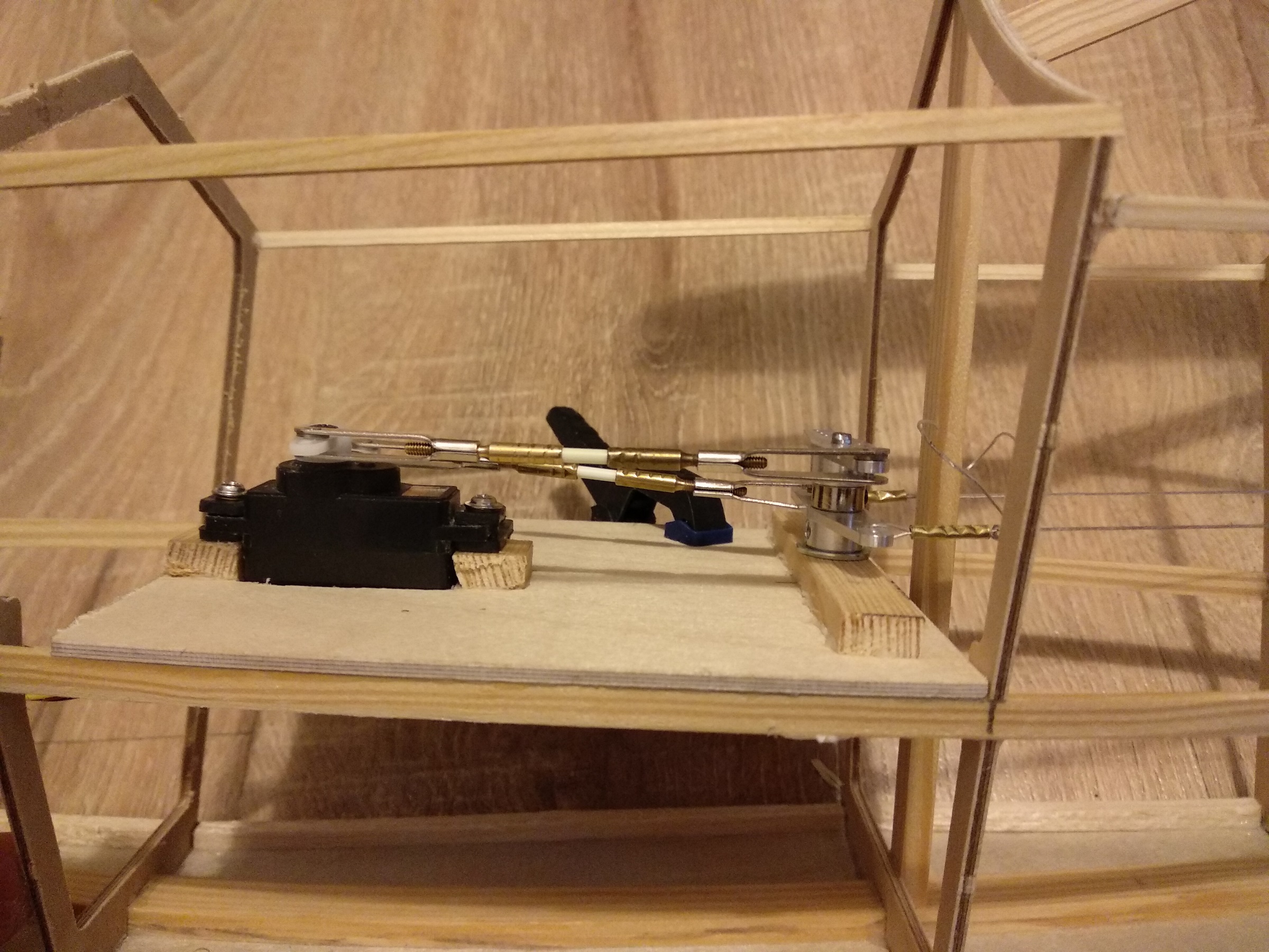

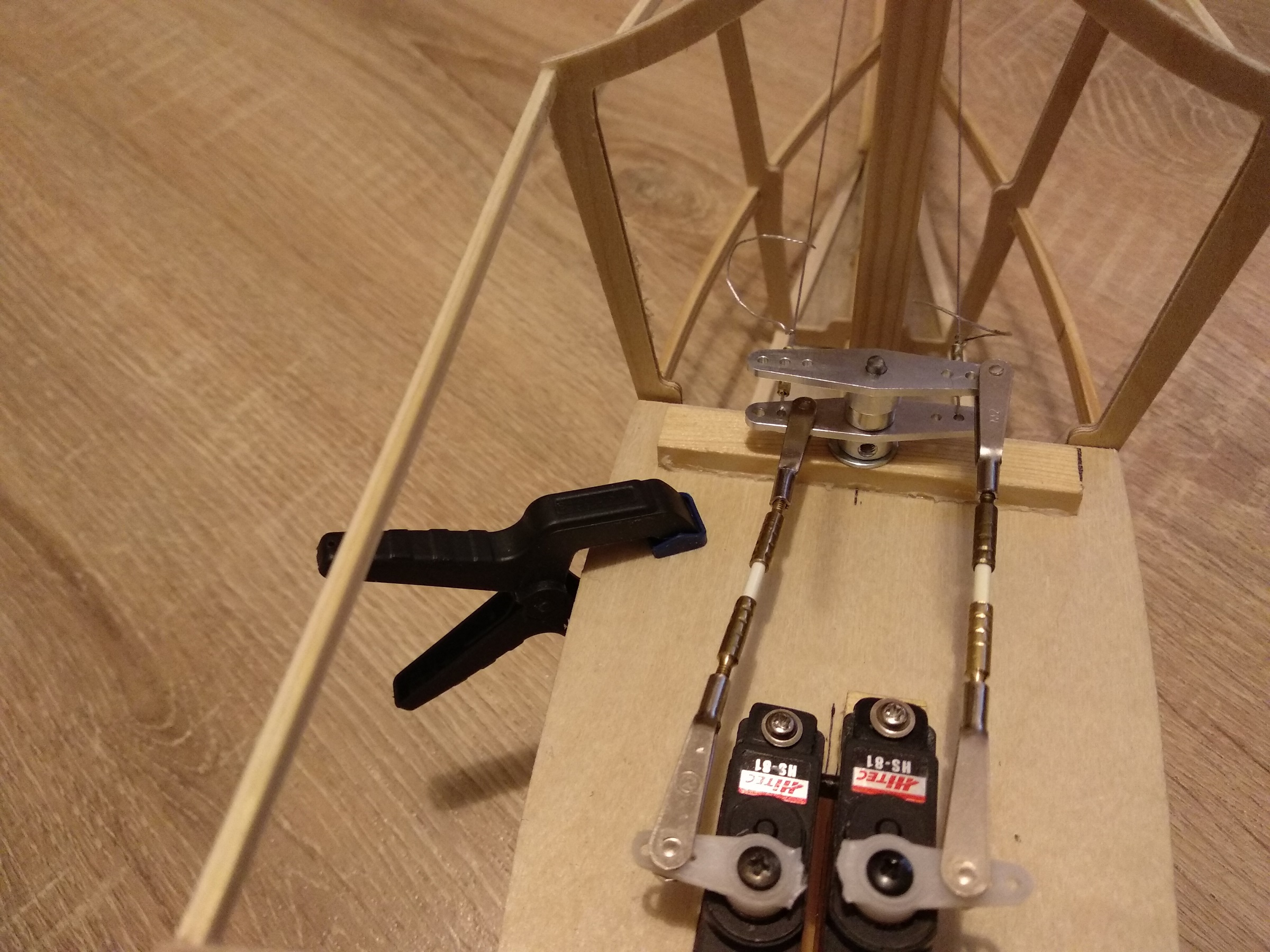

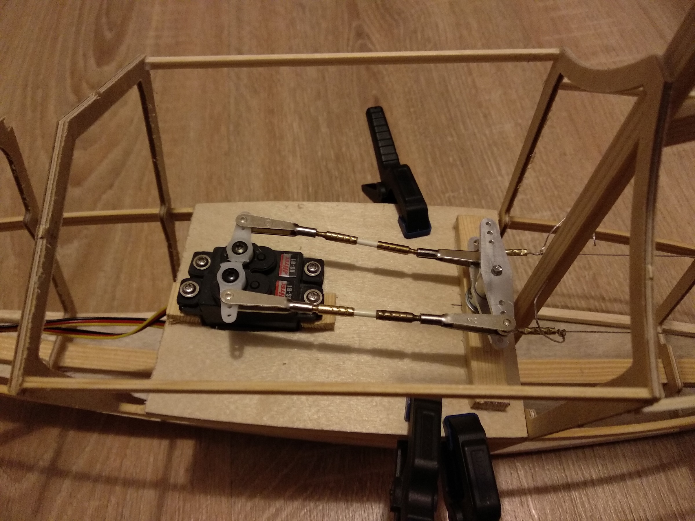

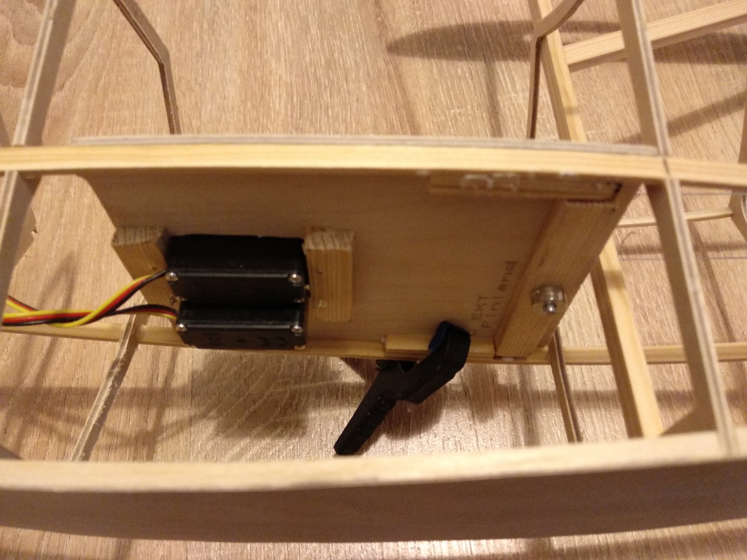

Kombinowałem, kombinowałem w końcu powstało takie coś.
IMG_20190509_215506.jpg [ 1.01 MiB | Przeglądany 15153 razy ]
Sterowanie SW, SK przez napęd pośredni na jednej osi. Czemu na jednej, ano z dwóch przyczyn:
  • miejsce
  • łatwość prowadzenia linek
Poniżej fotki z innej perspektywy.
IMG_20190509_215450.jpg [ 1.05 MiB | Przeglądany 15153 razy ]
IMG_20190509_215437.jpg [ 1.15 MiB | Przeglądany 15153 razy ]
IMG_20190509_215418.jpg [ 1.04 MiB | Przeglądany 15153 razy ]

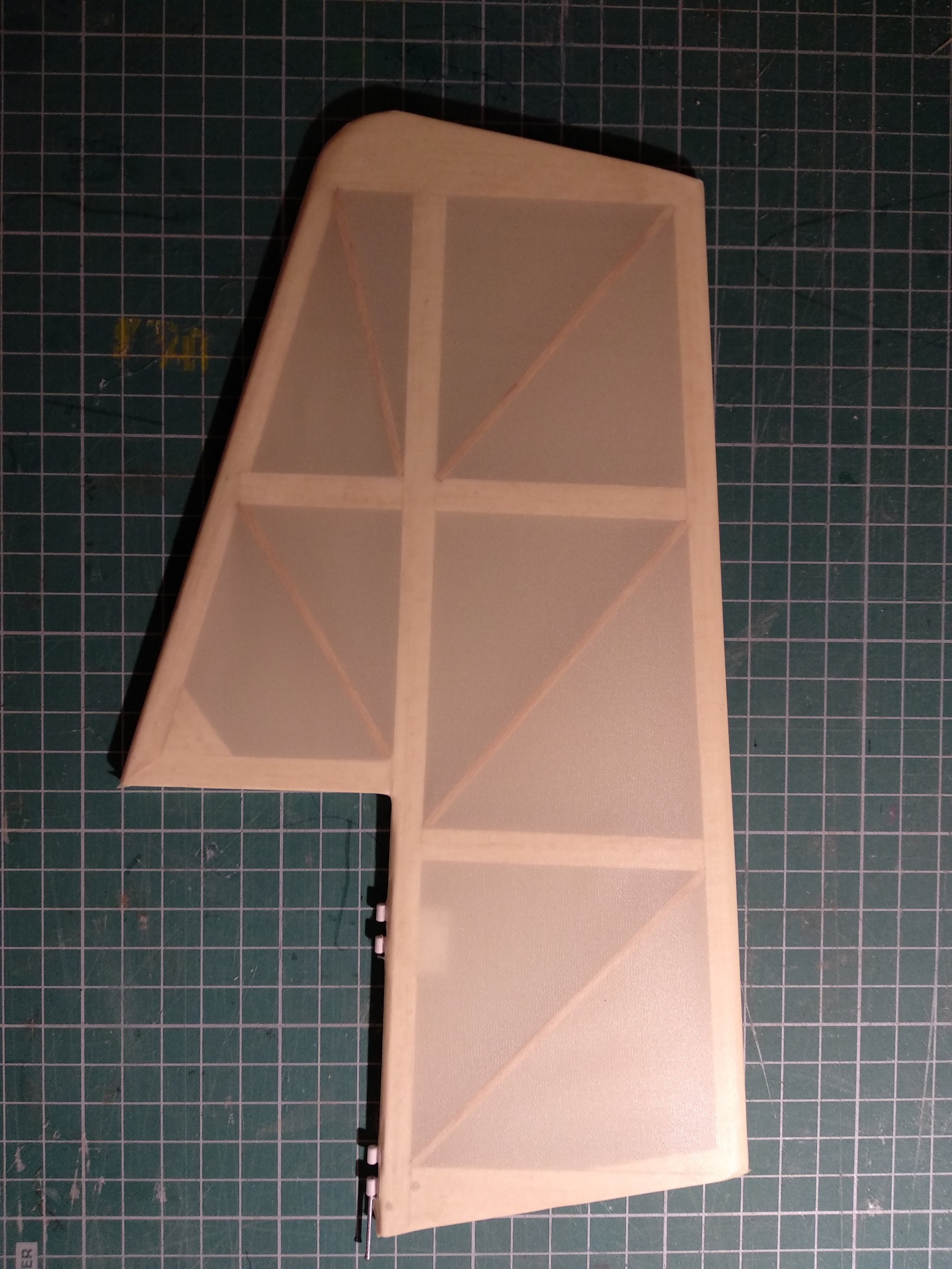

Ster kierunku działa, więc trzeba było go wykończyć, wyszło zadowalająco.

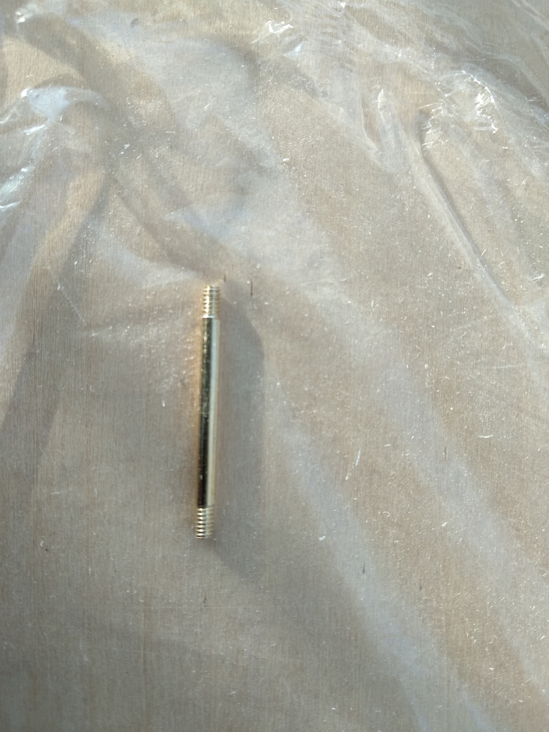

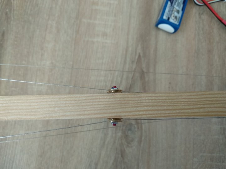

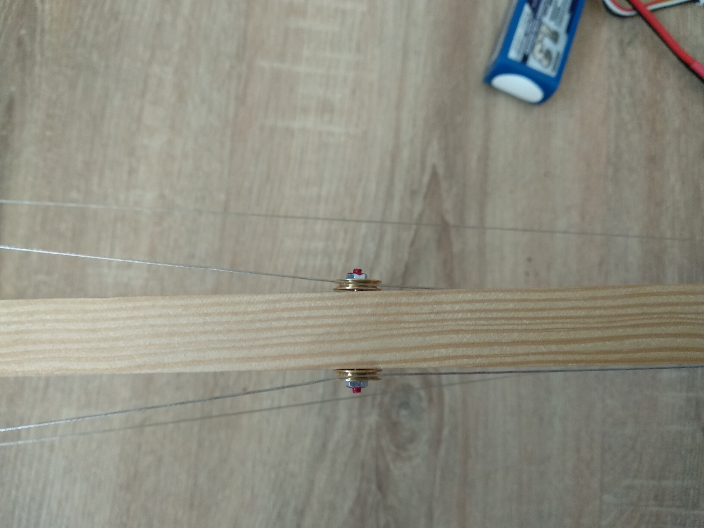

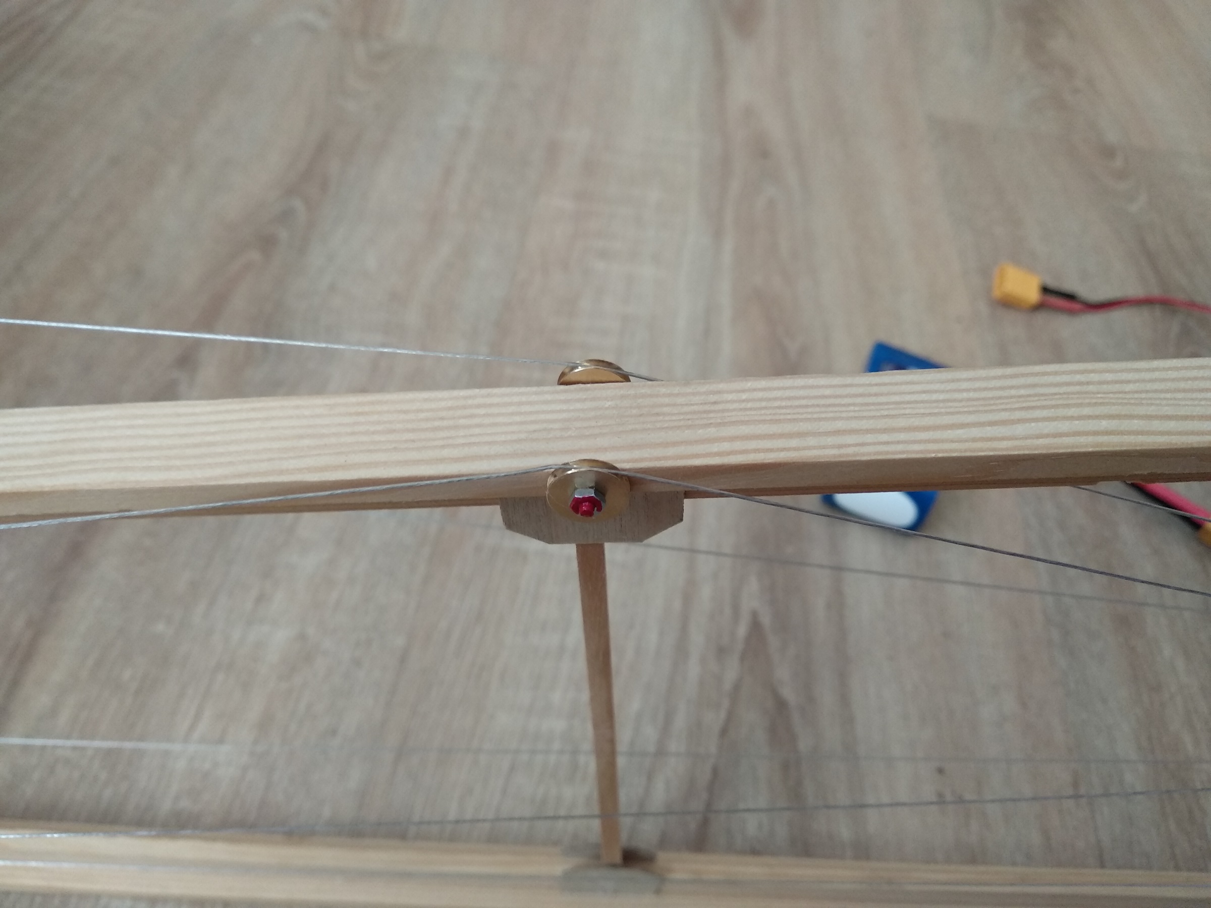

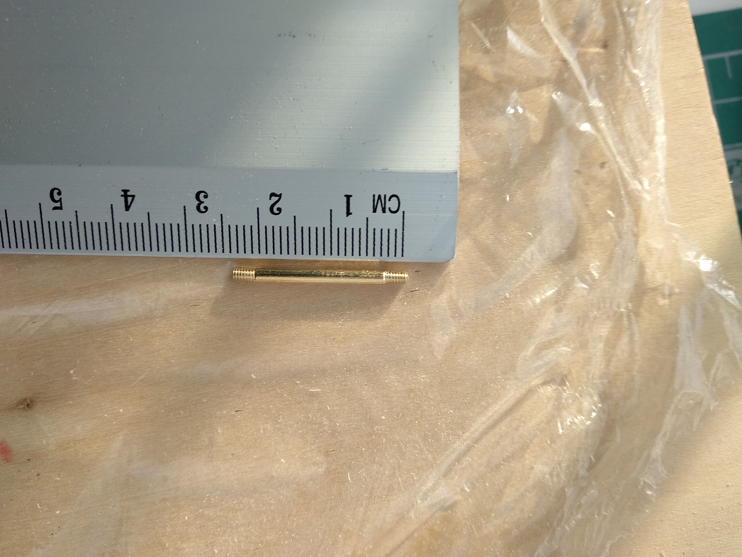

Następnie zabrałem się za SW, a dokładnie za sterowanie linek. Zacząłem od osi kółek prowadzących linki. Materiał pręt mosiężny 2mm, okazało się nawet, że mam narzynkę M2 więc odbyło się bez improwizacji :lol:
IMG_20190510_183930.jpg [ 1.01 MiB | Przeglądany 15117 razy ]
IMG_20190510_183946.jpg [ 1.05 MiB | Przeglądany 15117 razy ]
Prezentuje się tak
IMG_20190511_182757.jpg [ 679.85 KiB | Przeglądany 15117 razy ]
IMG_20190511_182804.jpg [ 649.86 KiB | Przeglądany 15117 razy ]
Na koniec wypadało to wszystko poskładać i po napinać... działa :)
Stery działają bez zarzutu, nic się nie zacina ani sobie nie przeszkadza.
