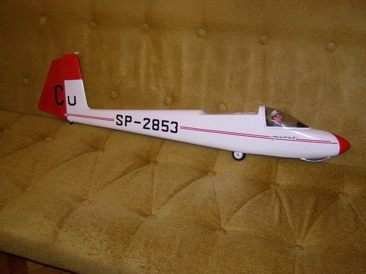

„Pirat” nie jest już bezimienny. Jest nasz, aeroklubowy. Naklejki wykonane przez milo są perfekcyjne. Bardzo polecam tę usługę kolegom modelarzom. Budowa skrzydła trochę przesunie się w czasie. Nie ma pośpiechu. Cała zima przed nami.

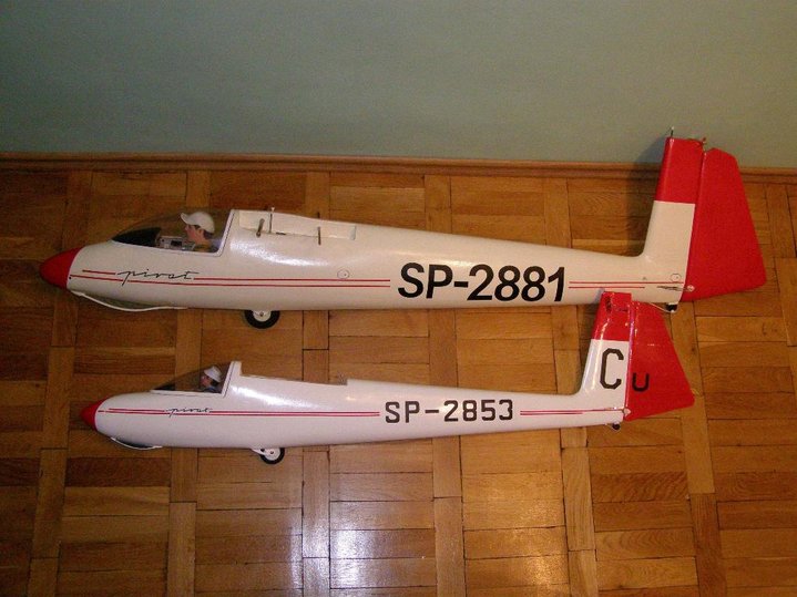

Przyłożyłem oba kadłuby do siebie i muszę powiedzieć, że te nasze modele ”Easy” niewiele tracą na wyglądzie. Chcąc nie chcąc, przez przypadek, niebawem będę właścicielem dwóch „Piratów”. :lol: Te formatki na 180 mm może ktoś wykorzysta, budując następnego. Trzeciego budować nie będę! :lol:

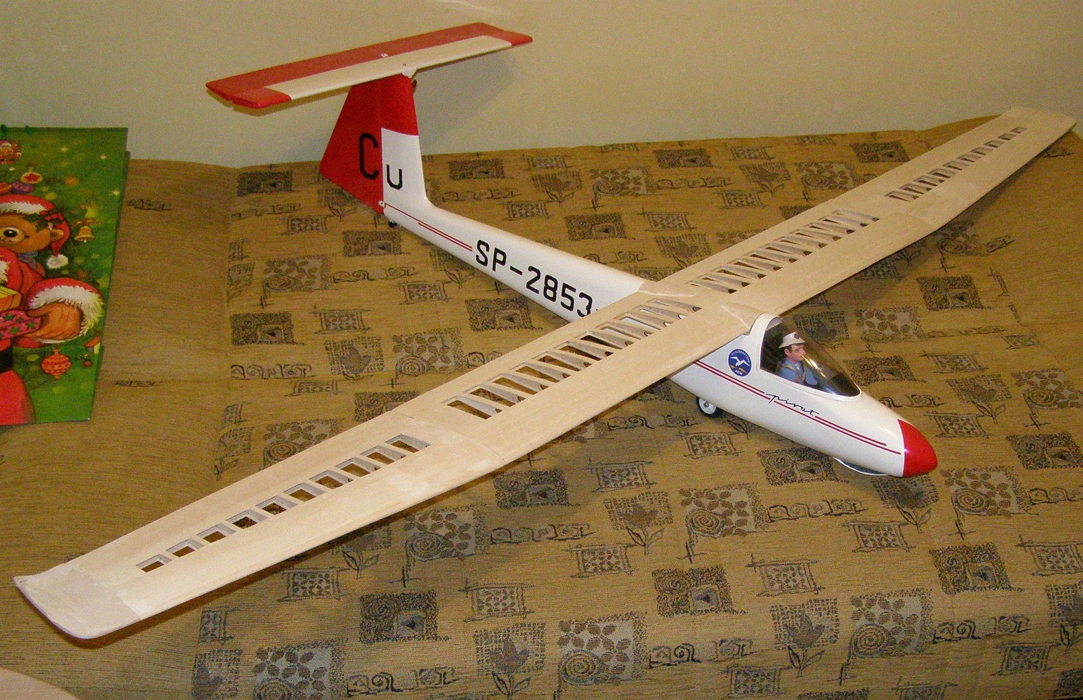

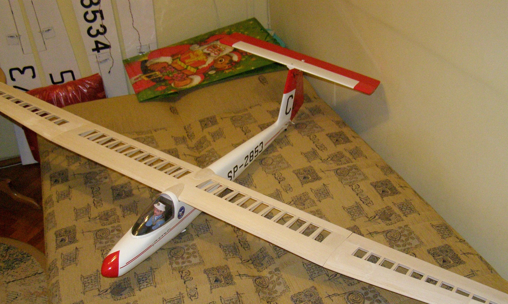

Czas "Pirata" kończyć. Zrobiła się stagnacja z "Muchą" (z przyczyn niezależnych), więc jest okazja aby wreszcie skrzydełka powstały. :lol: Jest przy nich jeszcze trochę roboty. Trzeba odciąć lotki i przygotować pod folię. Koncepcja mocowania uszu oraz serw zmieniła się od pierwotnej wersji. Miałem kłopoty konstrukcyjne z ustaleniem wzniosu. O tym i o mocowaniu serw później. Już jakoś model wygląda. :)

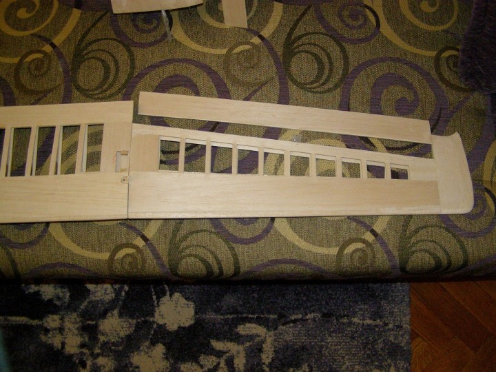

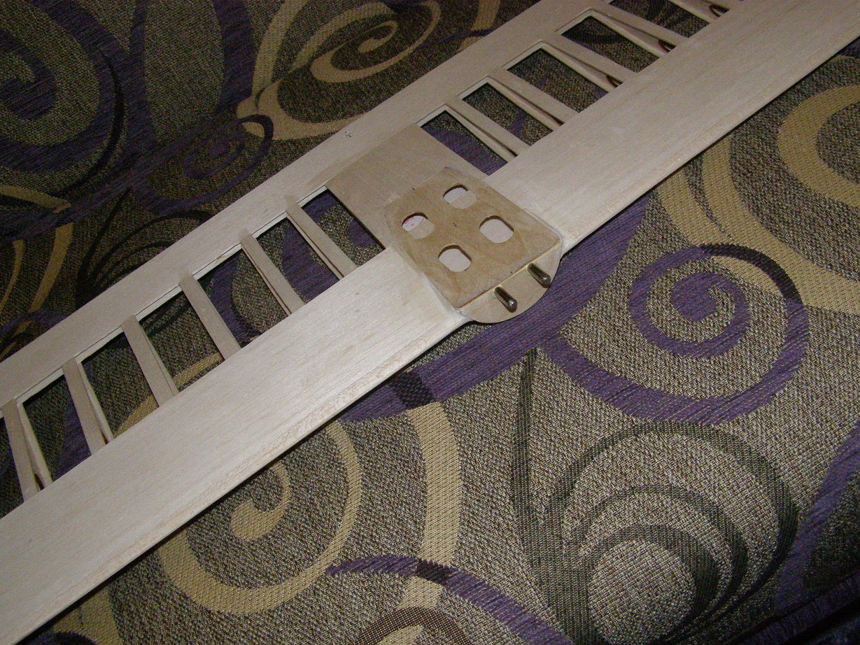

Skrzydełko skończone. :D Pozostało oklejanie folią. Poszedłem na skróty i wykonałem mocowanie serw w centropłacie. ;) Lotki pociągnąłem na całości i po wsunięciu końcówek płatów w bagnety będą spinane z serwem. Przed rozsunięciem zabezpieczają śrubki M3. W pierwszej wersji mocowanie końcówek miało być na drut stalowy, ale wcześniej przygotowane gdzieś te elementy zapodziały się. Czas budowy zrobił swoje i pamięć też. :oops: Jak to w starym dowcipie, dziadek pyta się wnuczka "Jak nazywa się ten Niemiec co wszystko mi chowa?". "Alzheimer dziadku, Alzheimer" odpowiada wnuczek. :lol:

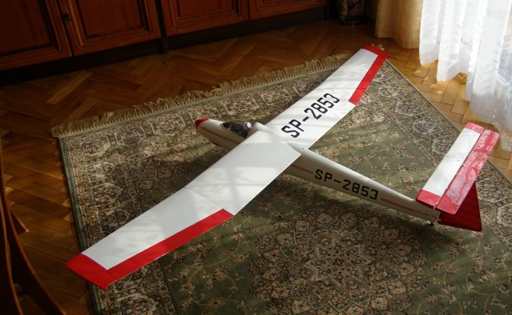

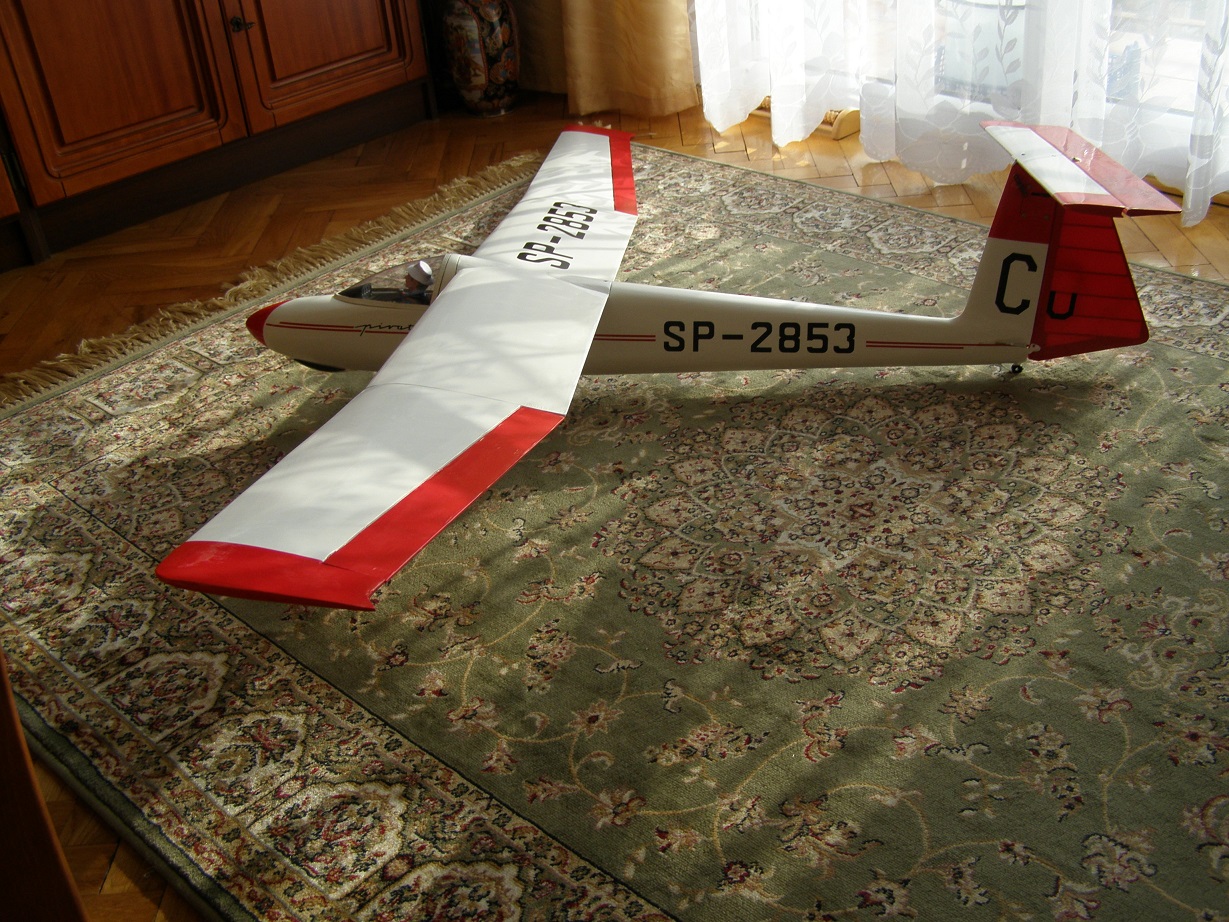

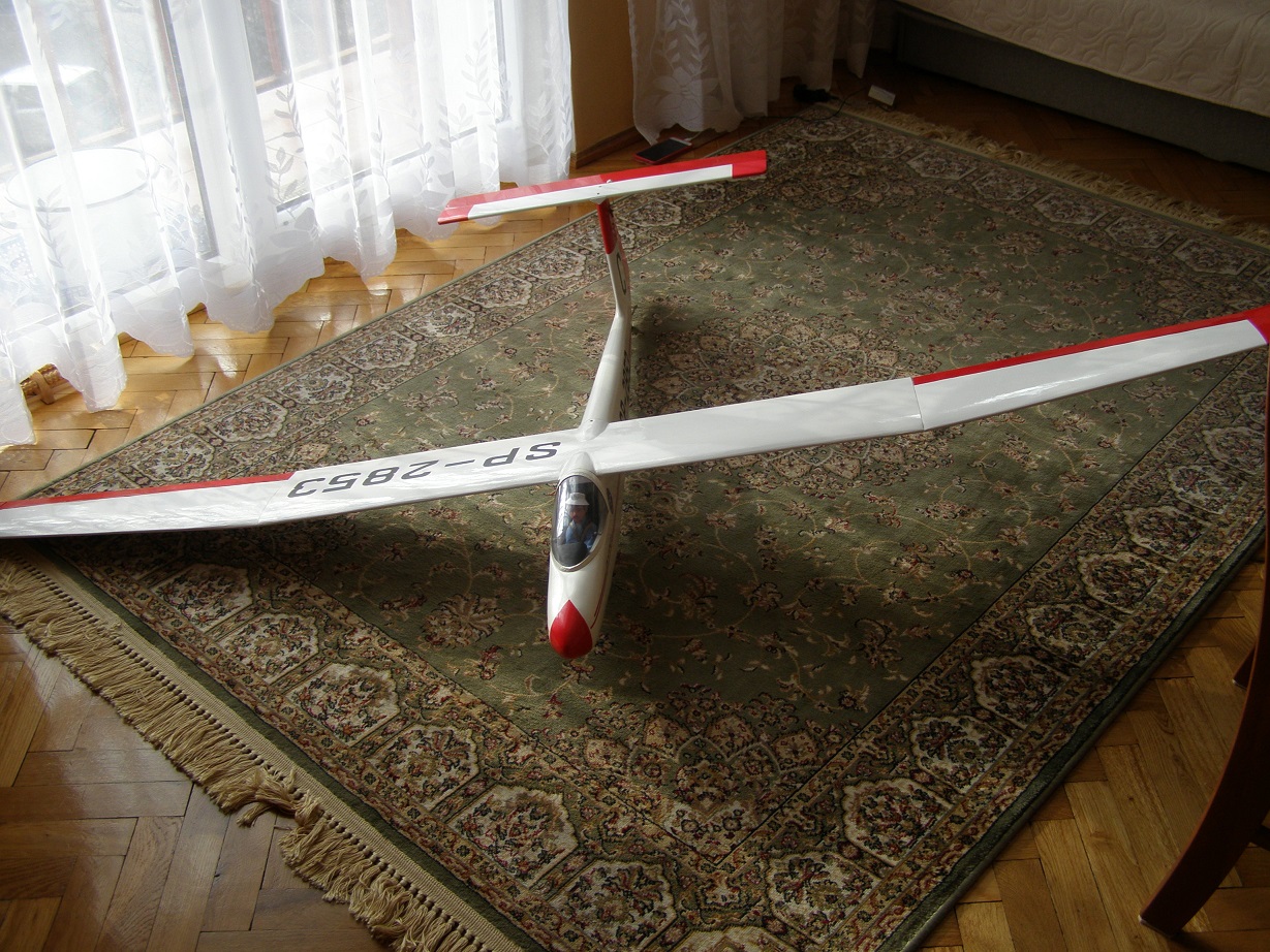

W zasadzie model ukończony. :D Zostało jedynie połączenie napędów lotek. Jak to będzie wyglądało to pokażę po wykonaniu. ;) Całość trafiła na wagę. Po wstępnym wyważeniu kompletnego modelu wyszło 1350 gramów. Przy powierzchni skrzydeł 38,5 dm² daje 35 g/dm². Nie wykluczone, że ciężar dojdzie do 1400 g. No cóż, serwo w ogonie robi swoje. :( Przy profilu MH32 wolny to on nie będzie. ;)

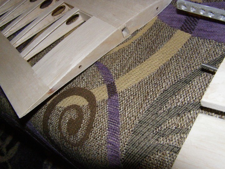

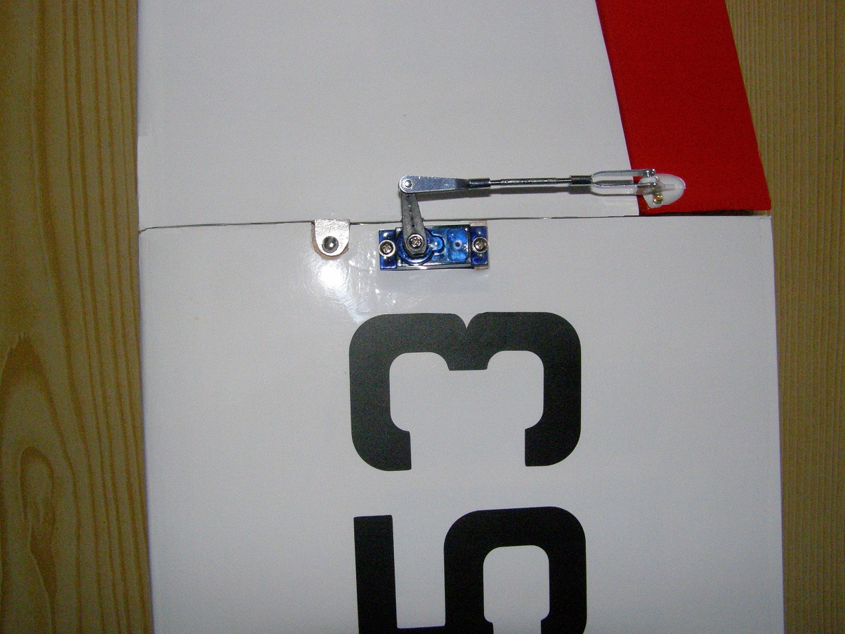

Na fotkach pokazuję rozwiązanie napędu lotek. Wykonałem to przy demontowalnych końcówkach najprościej jak się dało. Lekko wystający napęd co prawda będzie dawał opór ale uważam ,że przy tym modelu będzie nieodczuwalny.
