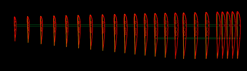

Post: 20 kwie 2016, o 15:36

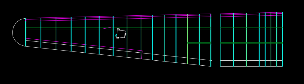

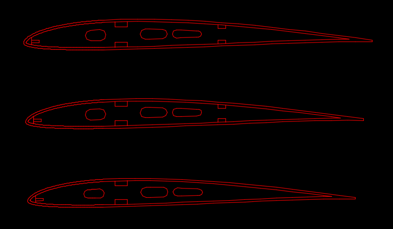

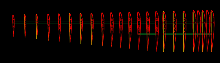

Rozrysowałem płat. Profil LHK512. Zgodnie z sugestią Andrzeja Klos'a zastosowałem zwichrzenie geometryczne -1,0° od "mewiego" załamania do końcówki skrzydła. Dzięki temu, uzyskam korzystniejszy rozkład siły nośnej wzdłuż płata - bliżej kadłuba (dzięki Andrzej za wykresy :D ).
Dźwigar główny 8x3 [mm] (8x2 na końcówce), pomocniczy 5x2 [mm]. Żeberka z balsy 2 [mm], pokrycie z "półtorówki"
60.png [ 27.03 KiB | Przeglądany 14093 razy ]
61.png [ 39.37 KiB | Przeglądany 14093 razy ]
I zbliżenie na żeberka
62.png [ 18.04 KiB | Przeglądany 14093 razy ]

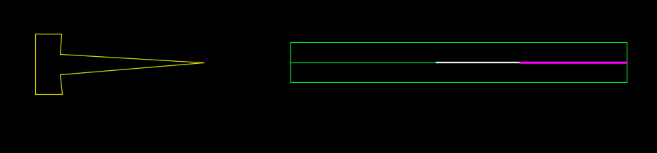

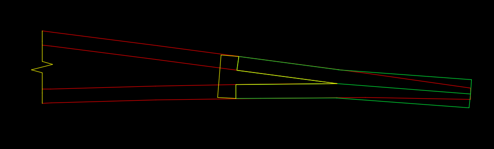

Wymyśliłem nowy sposób na wykonanie w miarę cienkiej krawędzi spływu. Czy wyjdzie dobrze - czas pokaże. Eksperymentowanie jak najbardziej wskazane ;)
Więc tak, grubość krawędzi spływu ≈1,5 [mm]. Aby była wystarczająco mocna nie może być z samej balsy tylko z dwóch listew wzmacnianych tkaniną szklaną. Tak też robią koledzy szlifując jedną część na ostro. Ja będę skrzydło składał odwrócone, więc ciężko mi podeprzeć spływ aby był po właściwym kątem.
Potrzebujemy dwóch listew balsowych odpowiedniej szerokości i tyle klinów (żółte) ile jest żeber
63.png [ 2.47 KiB | Przeglądany 14046 razy ]
Po prawej dwie listewki balsowe wzmocnione tkaniną (fioletowy kolor) i posmarowane klejem na nie pełnej szerokości (biały kolor - klej). Klejenie na desce z dociskiem na szerokości klejonej. Od przodu wciskam odpowiednie kliny - tyle ile żeber, każdy w kształcie końcówki żebra
64.png [ 2.96 KiB | Przeglądany 14046 razy ]
Jak całość wyschnie nakładam na końcówki żeberek
65.png [ 16.39 KiB | Przeglądany 14046 razy ]
Za pomocą kilku szablonów (fioletowe) ustalam odpowiednie ułożenie listwy spływu dociskając ją od góry (czyli od dołu :lol: bo składam skrzydło w pozycji odwróconej)
66.png [ 20.33 KiB | Przeglądany 14046 razy ]
Później szlifuję listwę spływu do pożądanego kształtu. Miejsce gdzie jest tkanina na końcu spływu zawsze oznacza jej środek - ułatwienie przy szlifowaniu. Na końcu docinam do kliny do żeber i wklejam nakładki na żebra.
Oczywiście powyższa metoda ma sens jedynie przy wypalaniu elementów. Przy ręcznym docinaniu byłoby dużo ciężej.
Jaki będzie efekt końcowy - na pewno opiszę ;)

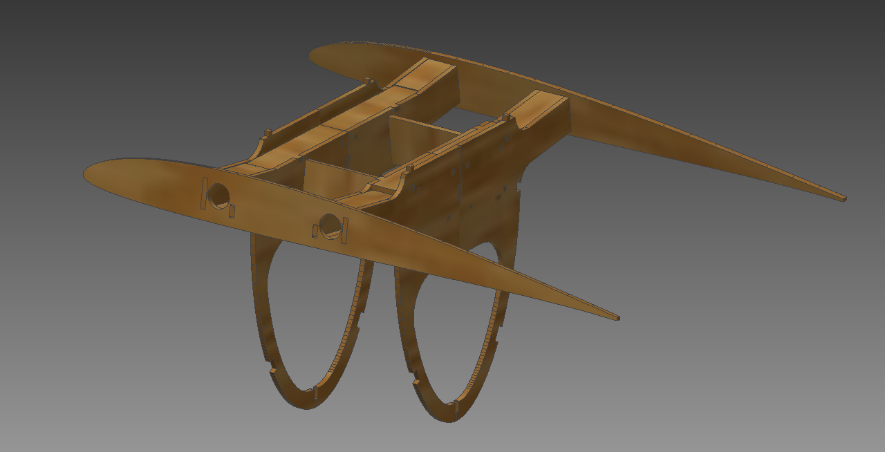

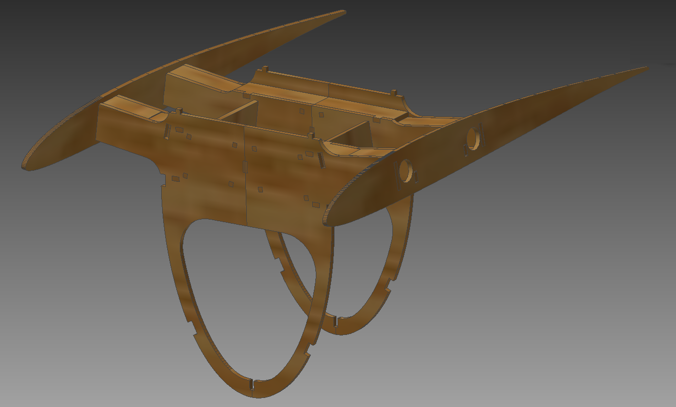

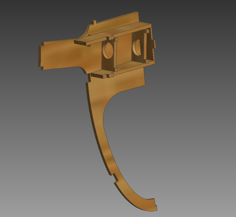

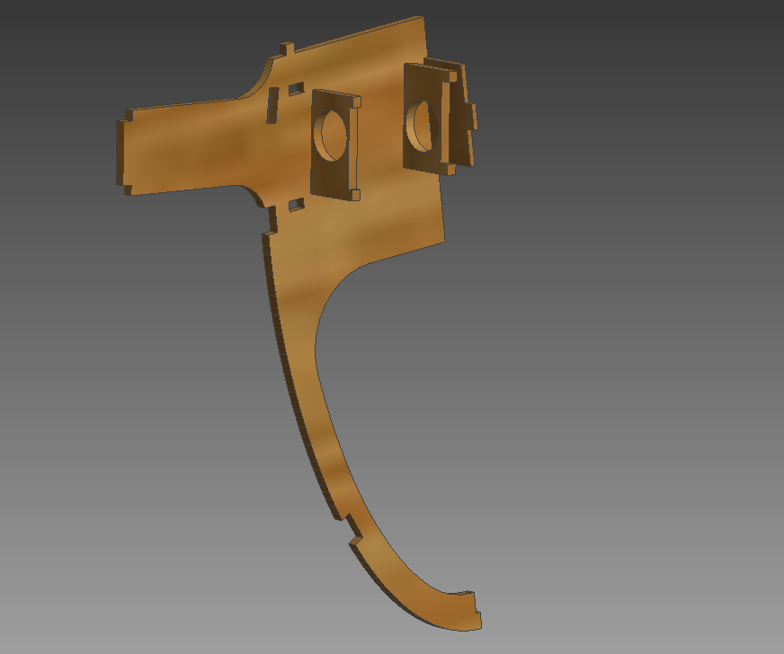

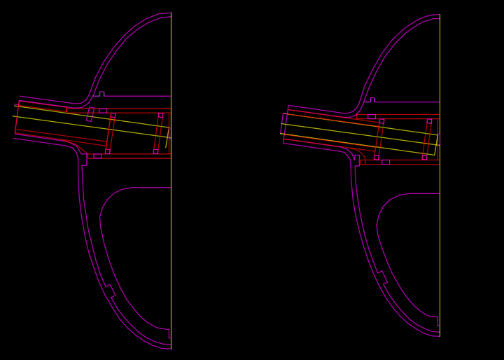

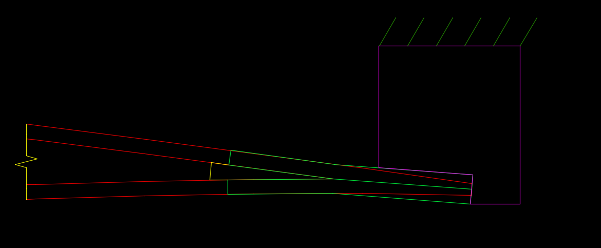

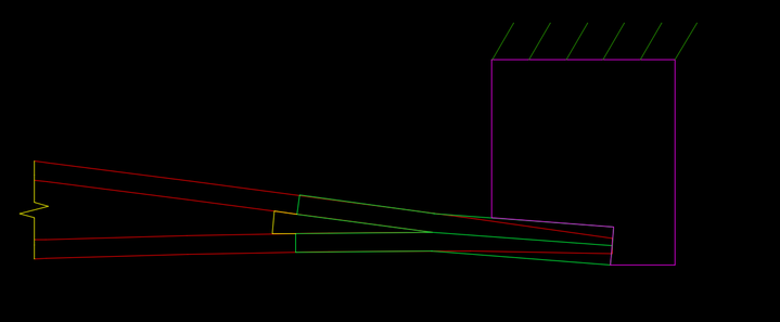

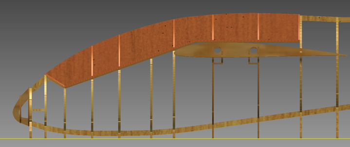

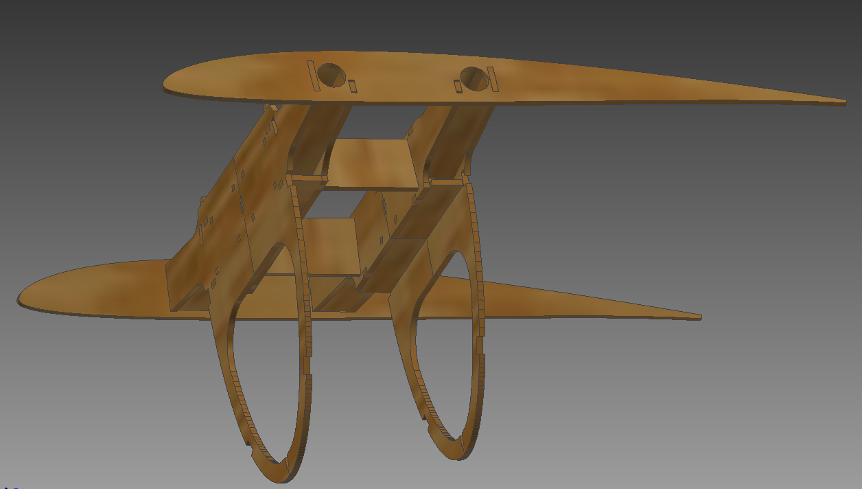

W "Mewie"zaprojektowałem skrzynki łączników płata. Ze względu na duży wznos, nie można zastosować jednej rurki. Tak poglądowo (w widoku z boku) będzie to rozwiązane na dwóch wręgach nośnych
67.png [ 49.88 KiB | Przeglądany 13984 razy ]

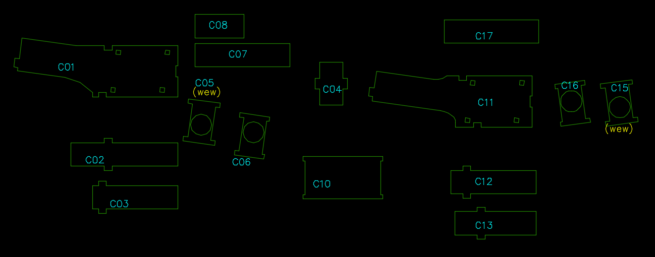

A tutaj części składowych (wszystko sklejka 2 [mm])
68.png [ 33.63 KiB | Przeglądany 13984 razy ]
No i bardziej obrazowo ;) , sprawdzenie w 3D czy wszystko jest jak należy. Na środku element ograniczający ruch bagnetów:
69.png [ 60.68 KiB | Przeglądany 13984 razy ]
I kolejne elementy
70.png [ 62.83 KiB | Przeglądany 13984 razy ]
Zamknięcie skrzynki z boku
71.png [ 53.93 KiB | Przeglądany 13984 razy ]

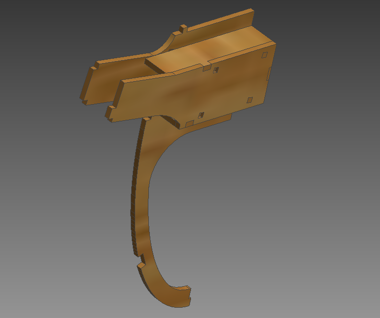

I górne oraz dolne pasy. Dodatkowo, po sklejeniu, górna i dolna półka wzmocniona będzie tkaniną (ściskanie/rozciąganie) a końcówka skrzynki owinięta będzie nicią. W skrzynce będzie pochwa z rurki laminatowej której nie ma w modelu
72.png [ 84.15 KiB | Przeglądany 13984 razy ]

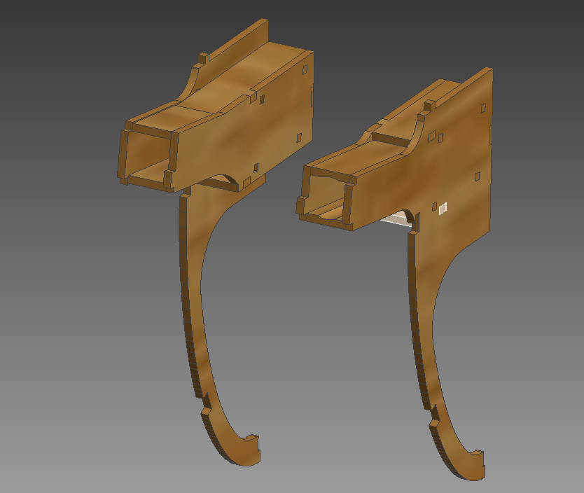

Bardzo podobnie postępuję z drugą skrzynką
73.png [ 94.71 KiB | Przeglądany 13984 razy ]

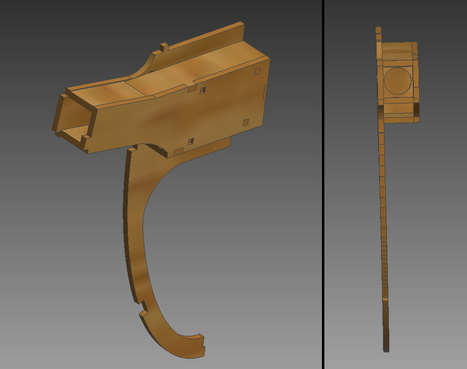

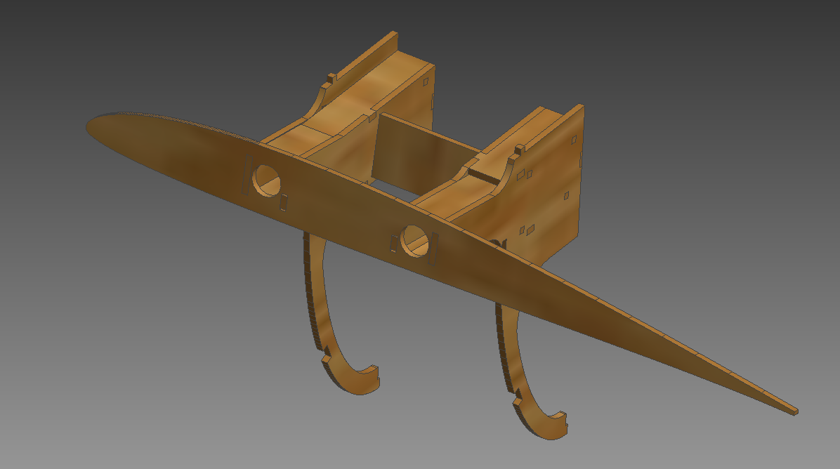

I żebro nasadowe. Za pomocą dwóch prowadnic wewnątrz skrzynek oraz otworów w profilu mam nadzieję jednoznacznie ustalić wznios i kąt natarcia płata
74.png [ 114.46 KiB | Przeglądany 13984 razy ]
A tak wygląda cały segment
75.png [ 127.94 KiB | Przeglądany 13984 razy ]
77.png [ 146.8 KiB | Przeglądany 13984 razy ]
76.png [ 162.41 KiB | Przeglądany 13984 razy ]

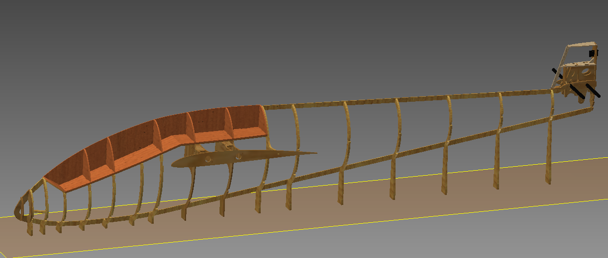

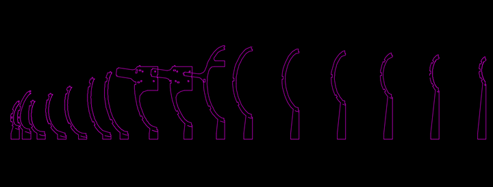

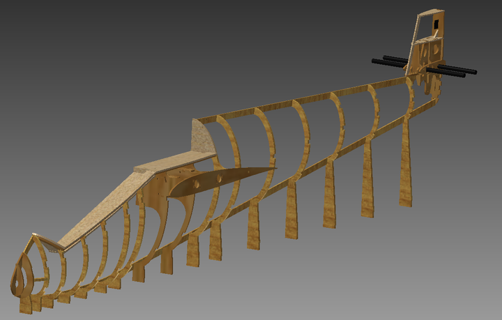

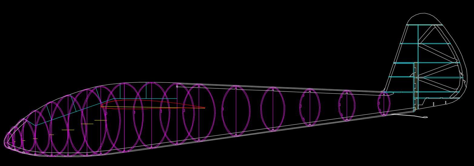

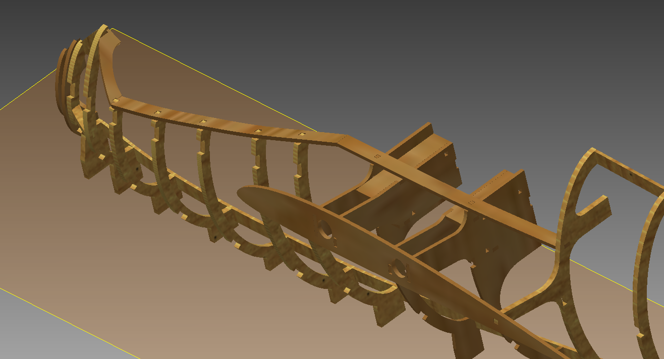

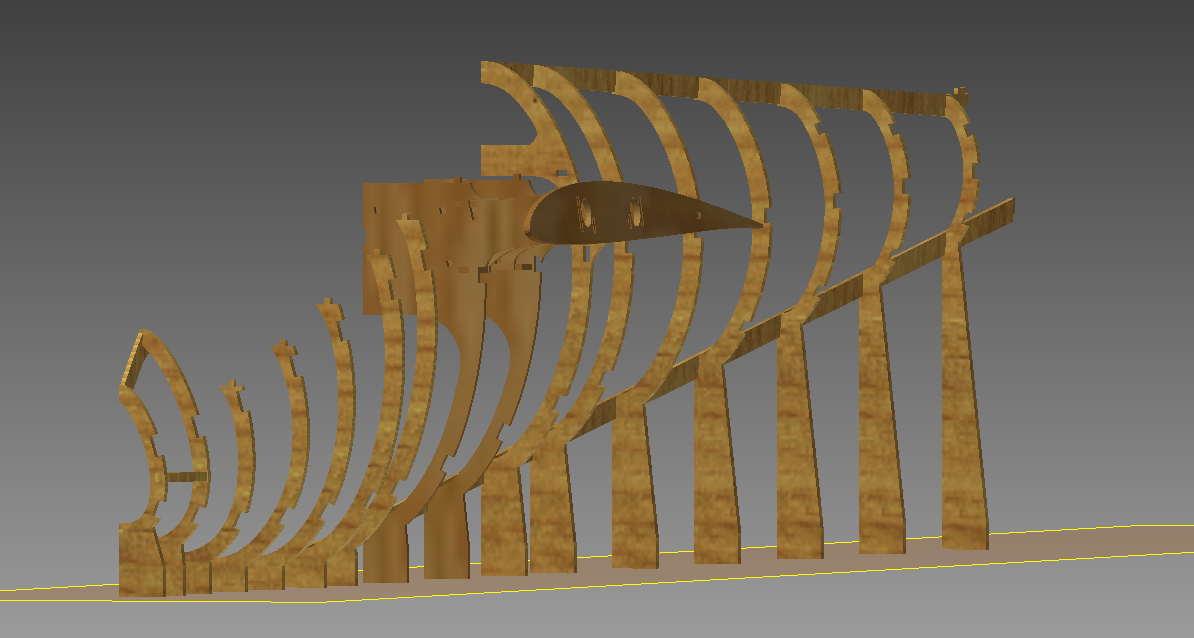

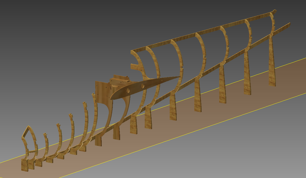

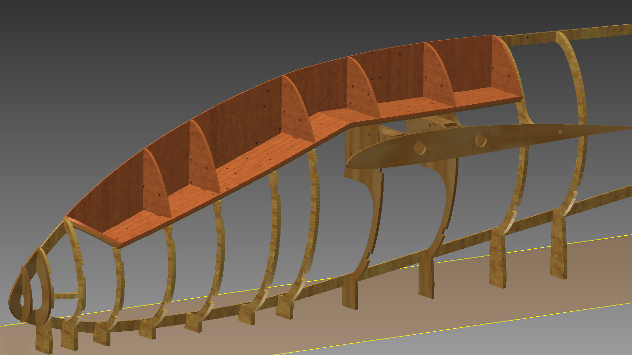

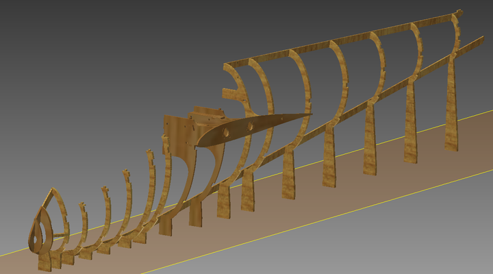

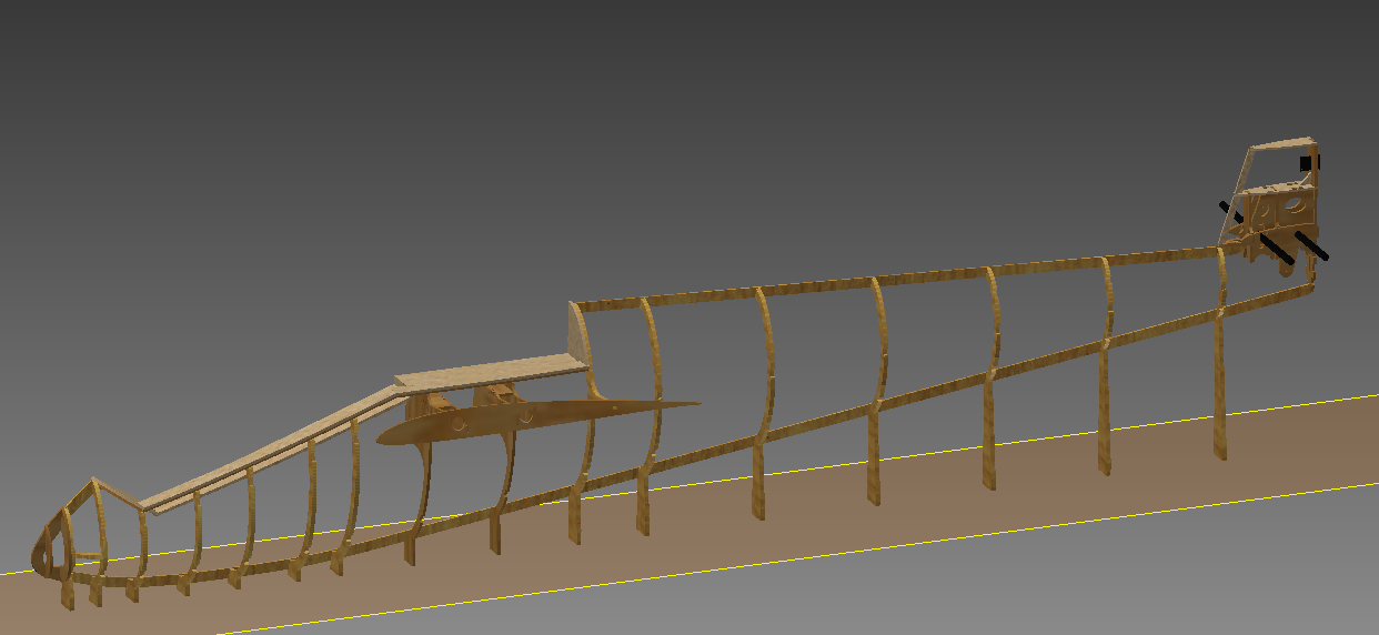

Post: 29 kwie 2016, o 16:13

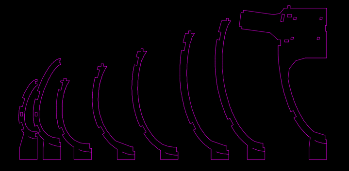

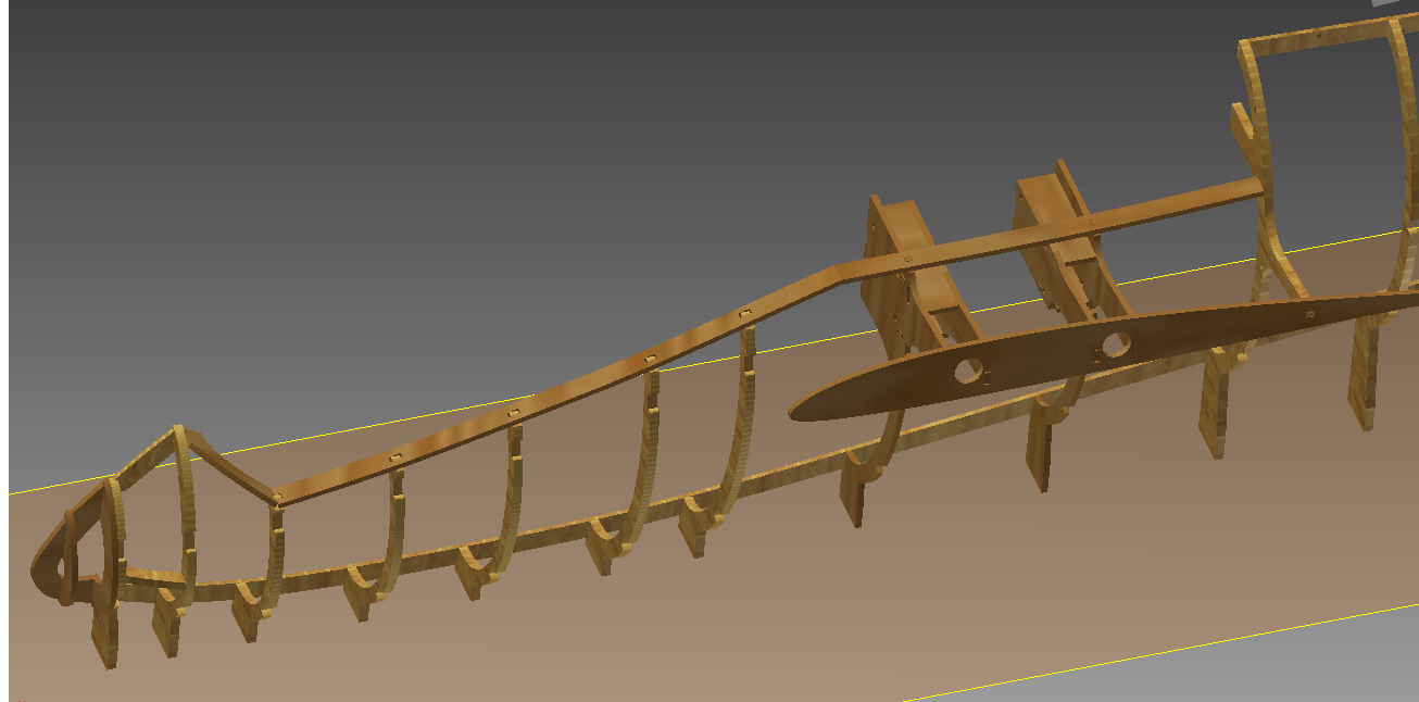

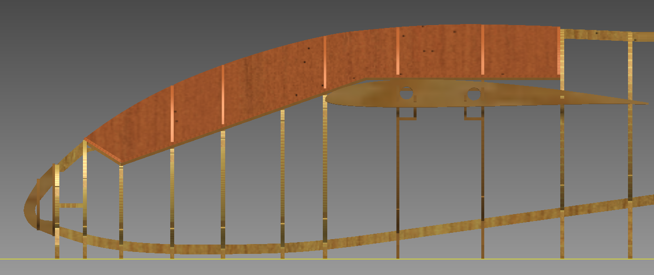

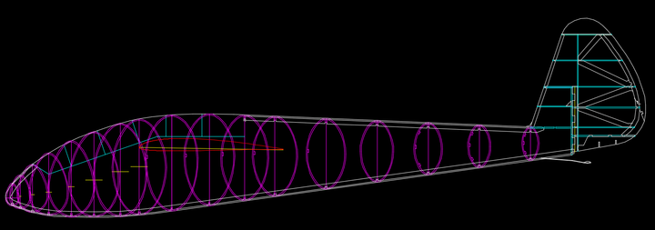

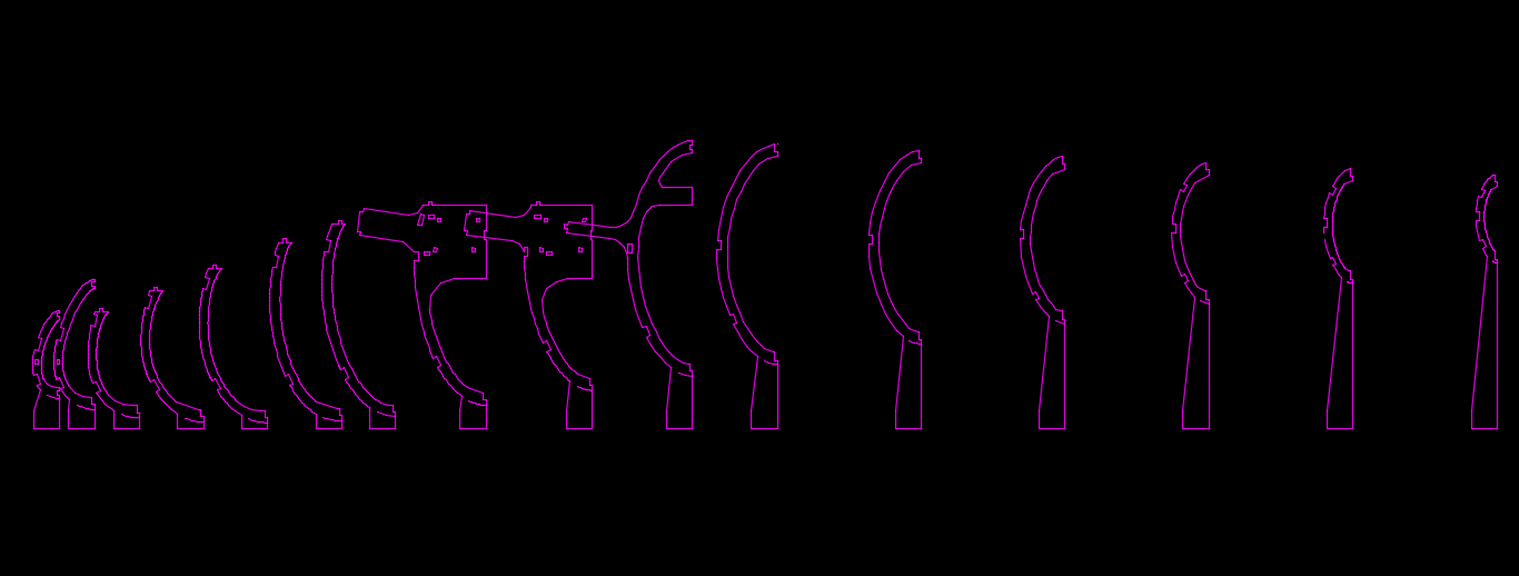

Dokończyłem wręgi kadłuba

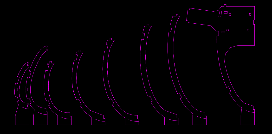

78.png [ 42.45 KiB | Przeglądany 13937 razy ]
Robię tylko połówki. Łatwiej wprowadzać modyfikacje. Po zakończeniu zrobię lustrzane odbicie i ustawie offsety.

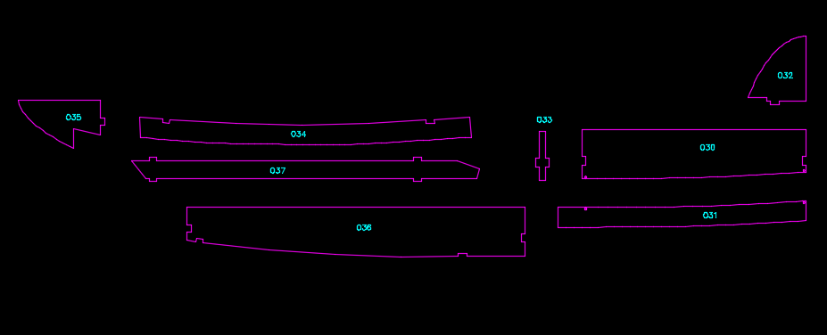

Górny i dolny zarys - balso-sklejka
79.png [ 18.16 KiB | Przeglądany 13937 razy ]

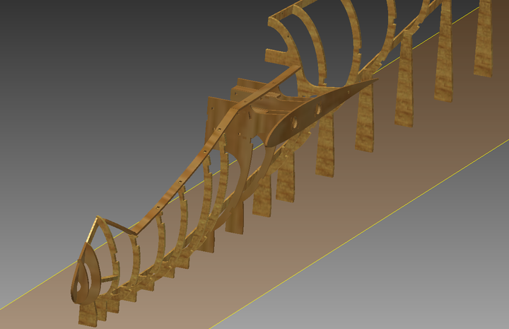

Szczegóły wręg
80.png [ 40.82 KiB | Przeglądany 13937 razy ]

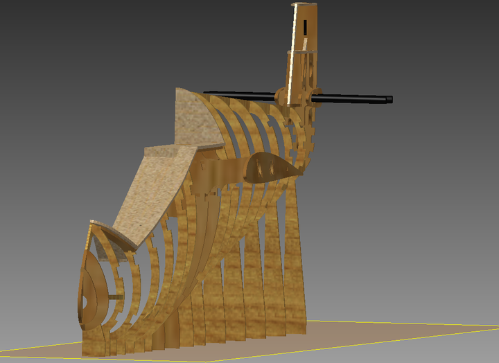

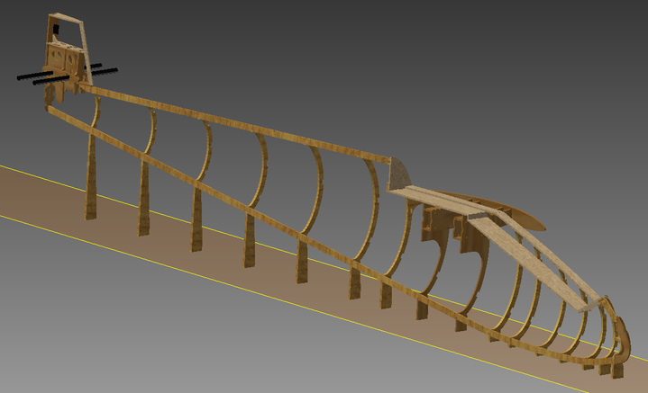

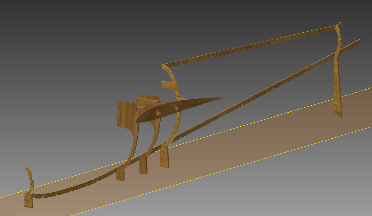

I składanie 3D celem sprawdzenia i wprowadzenia poprawek. Kilka się znalazło i poprawiłem to co przeoczyłem w 2D
81.png [ 141.24 KiB | Przeglądany 13937 razy ]
82.png [ 208.52 KiB | Przeglądany 13937 razy ]
83.png [ 341.74 KiB | Przeglądany 13937 razy ]

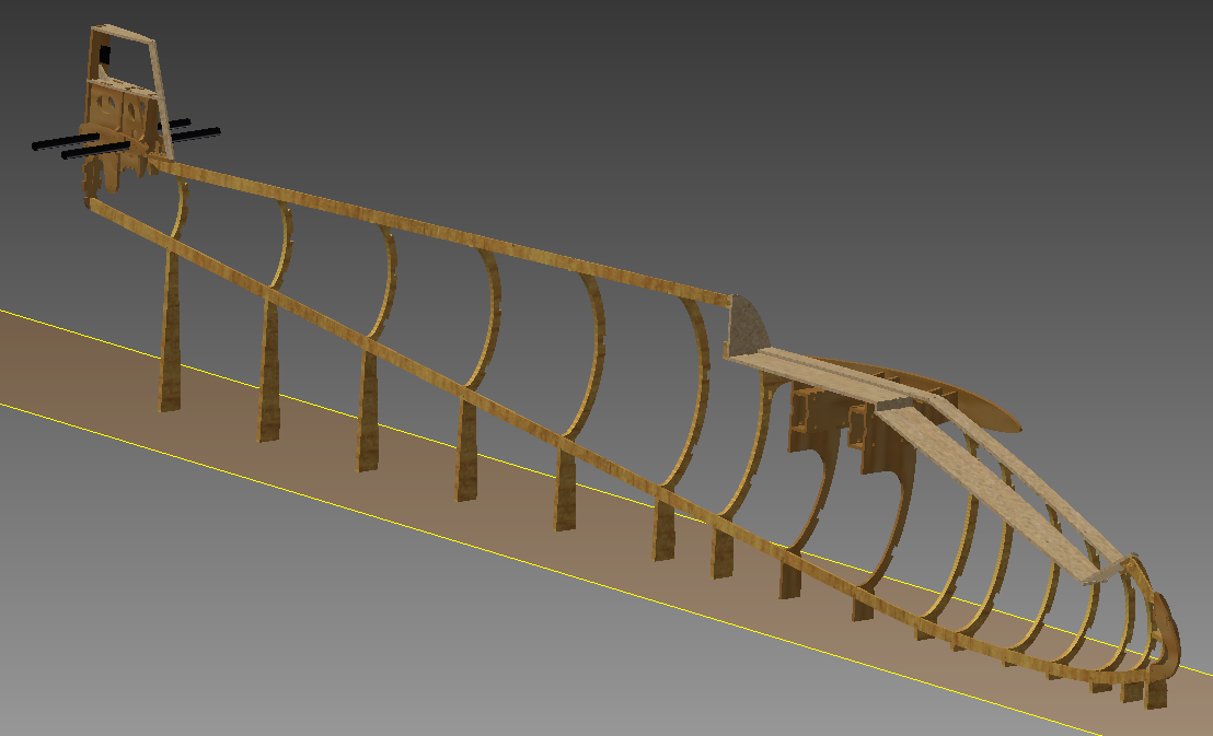

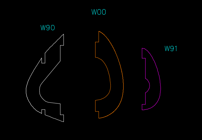

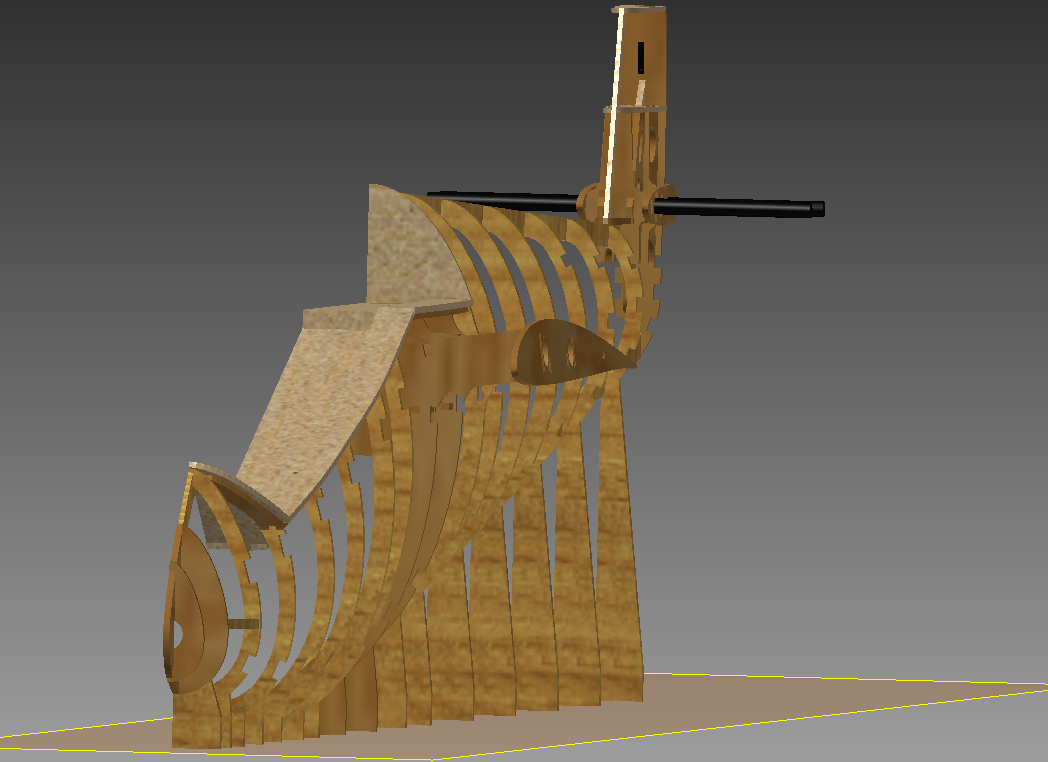

Post: 30 kwie 2016, o 16:25

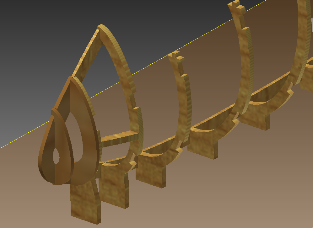

Wręgi na nos:
84.png [ 15.98 KiB | Przeglądany 13924 razy ]
I po złożeniu
85.png [ 265.94 KiB | Przeglądany 13924 razy ]
86.png [ 230.06 KiB | Przeglądany 13924 razy ]
Później przestrzenie uzupełnione balsą i szlifowane do zadanego obrysu.

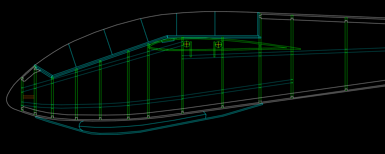

Post: 4 maja 2016, o 13:31
Czas na kabinę. Muszę przyznać, że ten szybowiec z profilu to strasznie ładnie wygląda :D :D :D
87.png [ 88.43 KiB | Przeglądany 13880 razy ]
Sklejkowe obramowanie kabiny (2 [mm])
88.png [ 13.65 KiB | Przeglądany 13880 razy ]
No i sprawdzenie w 3D czy pasuje
89.png [ 251.9 KiB | Przeglądany 13880 razy ]
90.png [ 287.47 KiB | Przeglądany 13880 razy ]
91.png [ 189.61 KiB | Przeglądany 13880 razy ]
Pasuje! ;)

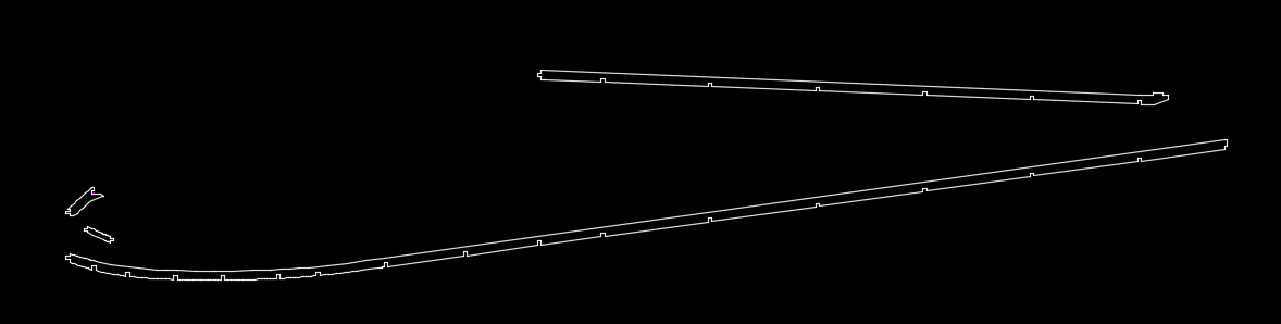

Post: 9 maja 2016, o 16:46
Teraz kopyto pod owiewkę kabiny (pomniejszone o grubość vivak'u). Rozrysowane elementy 2D:
91a.png [ 19.11 KiB | Przeglądany 13836 razy ]
I złożone w 3D oraz przymiarka do kadłuba do kadłuba:
92.png [ 152.28 KiB | Przeglądany 13836 razy ]
93.png [ 222.68 KiB | Przeglądany 13836 razy ]
94.png [ 371.27 KiB | Przeglądany 13836 razy ]

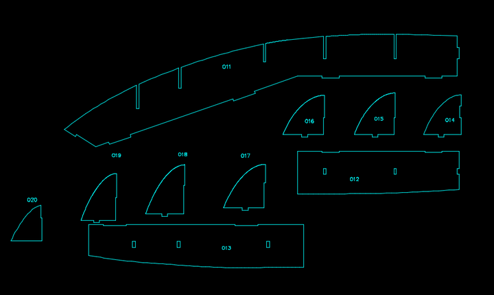

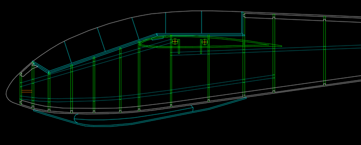

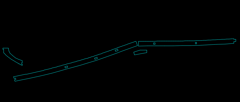

Post: 13 maja 2016, o 08:12

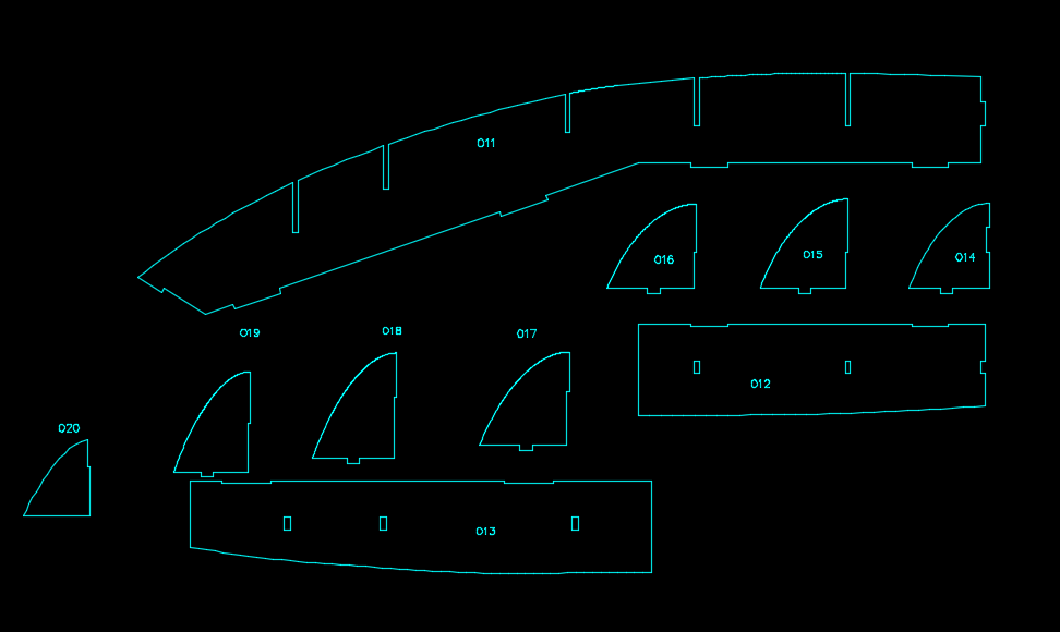

Dzięki kopytu owiewki, łatwiej było mi wykonać balsowe obramowanie kabiny. A więc standardowo, rozrysowałem w 2D:
94a.png [ 11.92 KiB | Przeglądany 13779 razy ]
I dla sprawdzenia złożyłem w 3D. Na modelu obramowania kabiny brakuje bocznego elementu w przedniej części (tego który będzie dogięty do krzywizny - widać wyraźnie na załączniku 96.png). Musiałbym go zamodelować od razu jako wygięty ale złożenie w 3D ma na celu tylko sprawdzenie czy części do siebie pasują. W tym wypadku szkoda mi na to czasu
