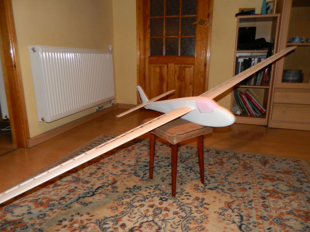

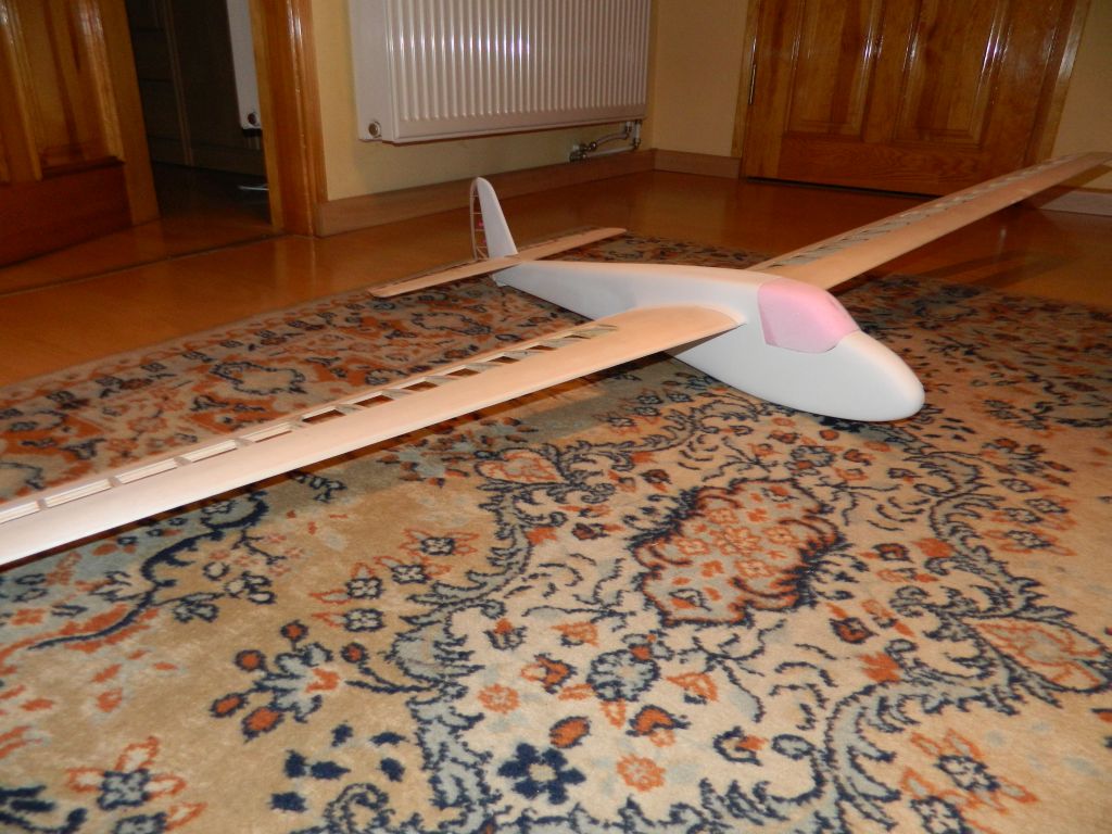

Dzisiaj położyłem podkład na kadłubie. Miało być prawie idealnie ;) a wyszło jak zwykle.....mnóstwo dziurek, niedoróbek itd :( . Ale o to w tym etapie chodzi, wyciągnięcie skuch i przeoczeń. Teraz już wiem, gdzie położyć dodatkową szpachlówkę, przeszlifować. Na koniec mała wizualizacja modelu w 3D :lol: .

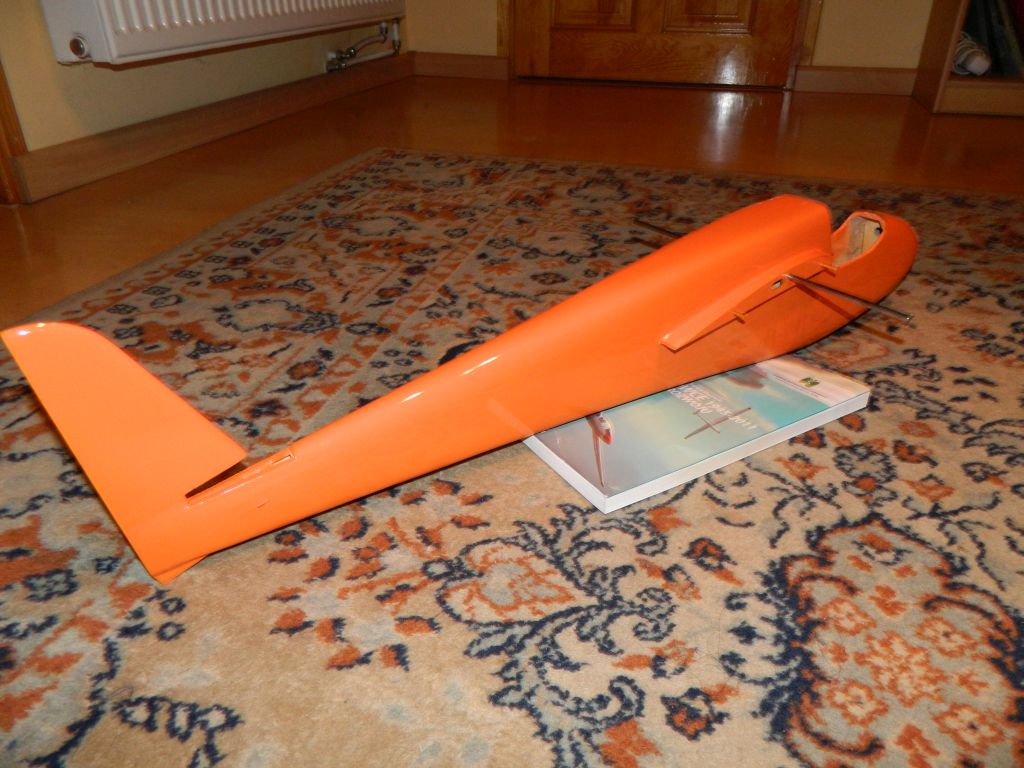

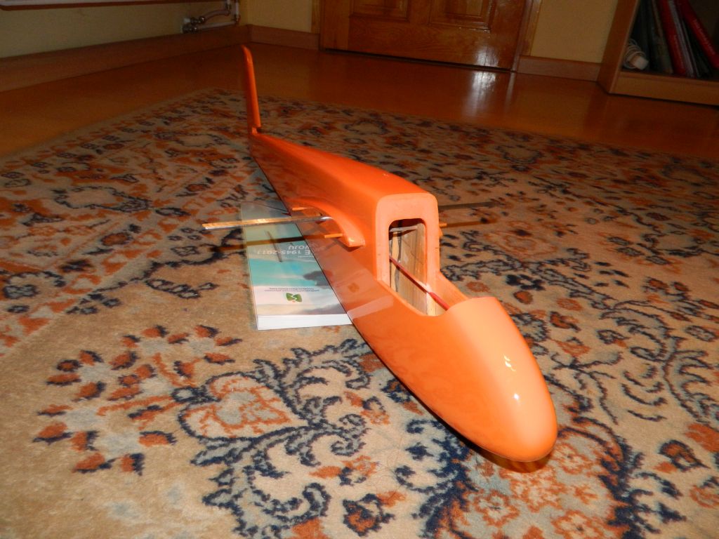

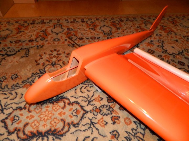

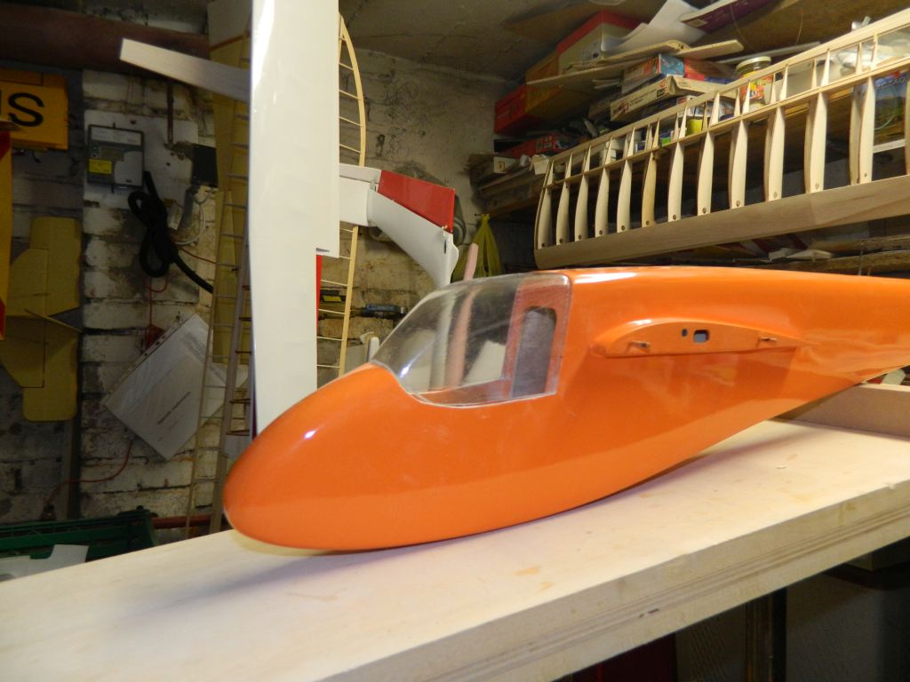

Malowanie kadłuba.....to moment w którym można wszystko sknocić, albo odwrotnie ;) tzw. chwila prawdy. Przed południem wybrałem się do lokalnych mieszalni lakierów, z rolką folii w ręku /Jacinth z HK/ w celu dobrania koloru lakieru. Ciężko się dobierało, po prostu na takie kolory samochodów się nie maluje :lol: . Odwiedziłem trzy firmy, ostatecznie po dyskusji z lakiernikiem wybrałem kolor RAL 2008. Już na wzornikach widziałem, że nie bardzo pasuje, ale był najbardziej zbliżony. Wybrałem lakier poliuretanowy, tańszy ok 50 % od akrylu......zapłaciłem za 100 ml farby plus utwardzacz 18 zł. To są najdroższe pigmenty, pomarańcz, czerwienie i żółcienie. Pomyślałem, że w razie niepowodzeń, mniejsza strata :) . Jak wyszło ;) oceńcie sami. Samo malowanie ok, no jest parę baboli, ale na razie ja tylko o nich wiem :P , odcień jednak inny, widoczny, w zależności od światła. Jutro postaram się zrobić fotkę przy świetle dziennym, bo na zdjęciu słabo widać różnicę.
DSCN2899.jpg [ 182.78 KiB | Przeglądany 11888 razy ]
DSCN2900.jpg [ 184.17 KiB | Przeglądany 11888 razy ]
DSCN2901.jpg [ 173.16 KiB | Przeglądany 11888 razy ]

"Mucha nie siada". Malinka! :lol: Co prawda pomarańczowa ;)
Uważam, że modele "easy" powinniśmy oceniać pod względem wykonania wizualnie z odległości co najmniej 2 m. Wszelkie niedoskonałości wtedy się zacierają. Podejrzewam, że Twoja "Mucha" na wyciągnięcie ręki już będzie cacy. Niewielka różnica odcieni barw w tym modelu nie ma znaczenia. :lol:

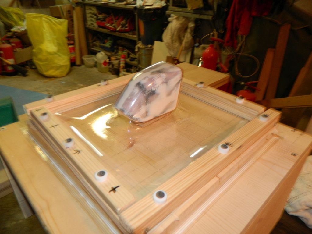

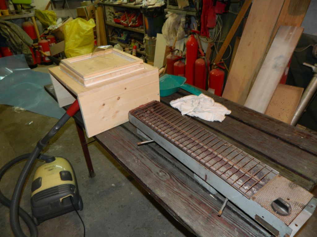

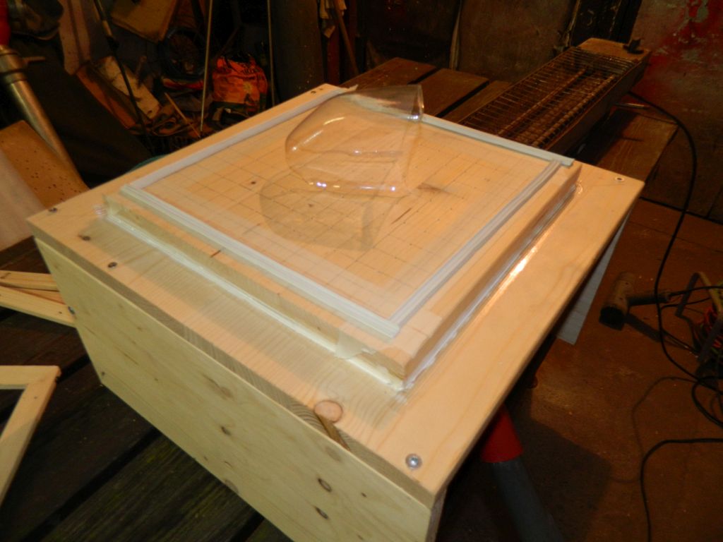

Ostatnie trzy dni zmagałem się z owiewką kabiny, ma być z wiwaku. Zakupiłem arkusz tworzywa PETG - wiwak - 0,5 mm /chyba 120x200 cm - 50 zł/, pożyczyłem od Tomka stolik podciśnieniowy - dzięki :) - i przygotowałem kopyto. Długo by pisać, ale 17 próba wyszła ok. Cały czas modyfikowałem wszystkie elementy zestawu. Nagrzewałem starym grzejnikiem elektrycznym z lat 70-tych, na gazie nie wychodziło ;) . Teraz muszę wykonać stelaż kabiny....parę fotek.
DSCN2904.jpg [ 178.53 KiB | Przeglądany 11822 razy ]
DSCN2905.jpg [ 143.12 KiB | Przeglądany 11822 razy ]
DSCN2906.jpg [ 152.11 KiB | Przeglądany 11822 razy ]
DSCN2907.jpg [ 152.93 KiB | Przeglądany 11822 razy ]

Bez komentarza. Kabinka z laminatu dla tego modelu byłaby porażką :lol: 17 podejść? Teraz masz doświadczenie. Wiem do kogo w razie czego stuknąć jak bym miał problemy z oszkleniem. :lol:
Post: 24 paź 2015, o 11:56
Milo, po części ustawiając tak kabinkę strzeliłeś sobie w kolano. Ja wyciąłbym skośne klocki ze styroduru, przykleił do dołu kabinki i jej tyłu. W ten sposób wypoziomowałbym kabinę w taki sposób że jej przednia krawędź i tyla górna były by równolegle do stołu. Myślę że wytłoczka była by gotowa po 3-4 próbach.
Post: 24 paź 2015, o 13:46
Masz rację Sławek :) , teraz już się przekonałem, że powinienem tak zrobić jak piszesz, ale moje niepowodzenia, tych 17 prób, wynikały ze złego podgrzewania i złego przygotowania ramki ;) . Tak to jest, można czytać wiele poradników opisów, jednak jak sam nie spróbujesz to się nie nauczysz. Zawsze w opisach coś umyka autorowi co ma wpływ na końcowy efekt, wiem , bo sam się o tym przekonuję :oops: . Mogę powiedzieć, że w miarę opanowałem technologię :P , zobaczymy przy innych wytłoczkach ;) .
Mirek, chętnie służę pomocą. Teraz wydaje mi się, że nie jest to trudne tylko upierdliwe :lol: . Zobaczymy jak wyjdą owiewki do Kobuza :? .
