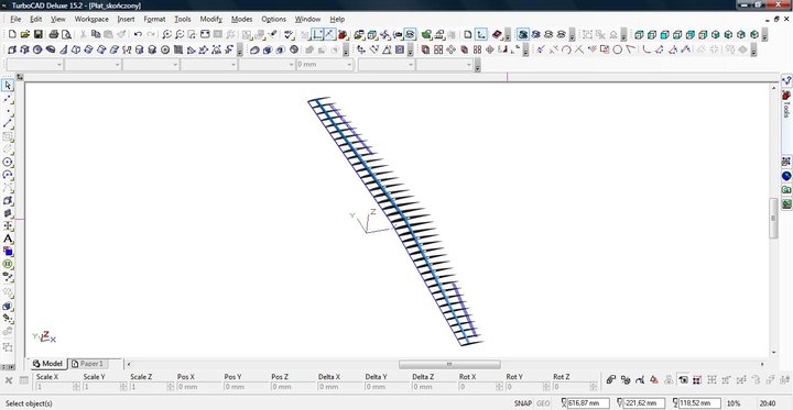

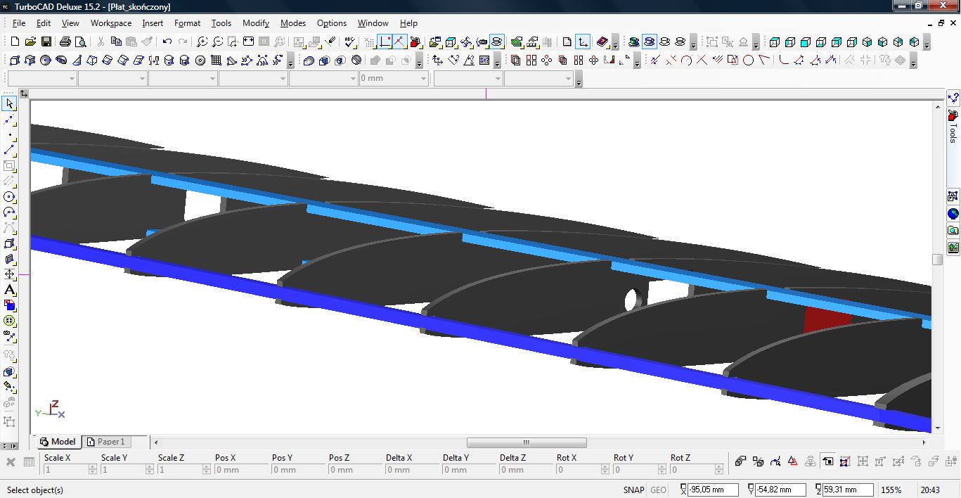

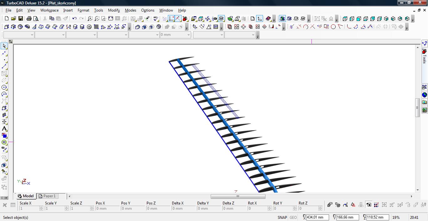

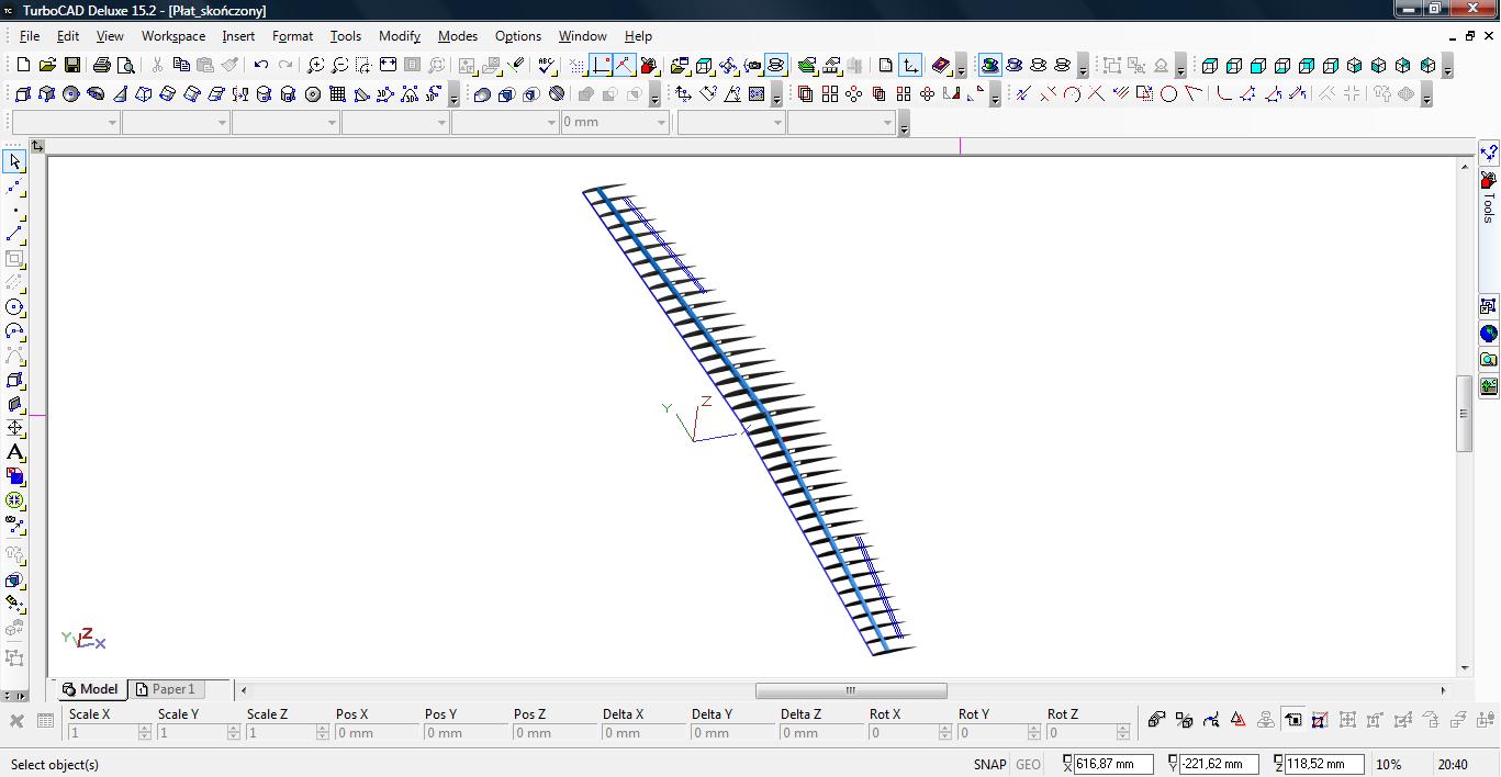

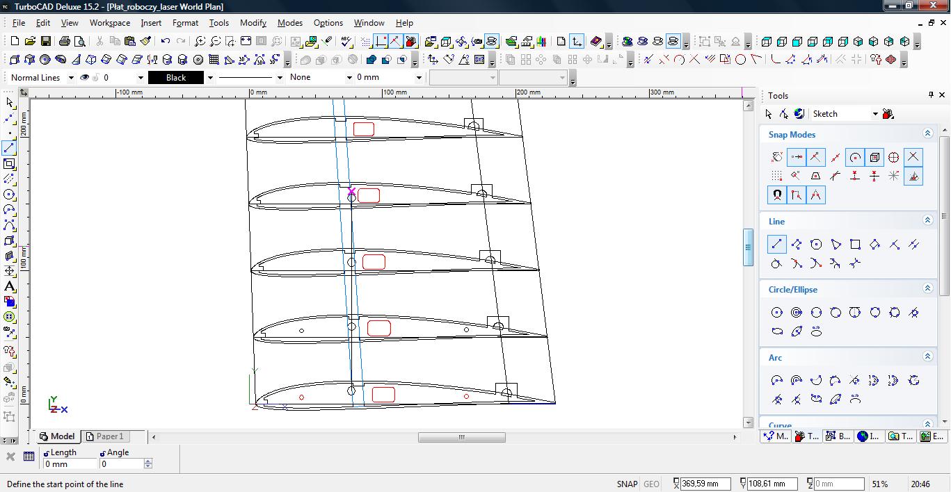

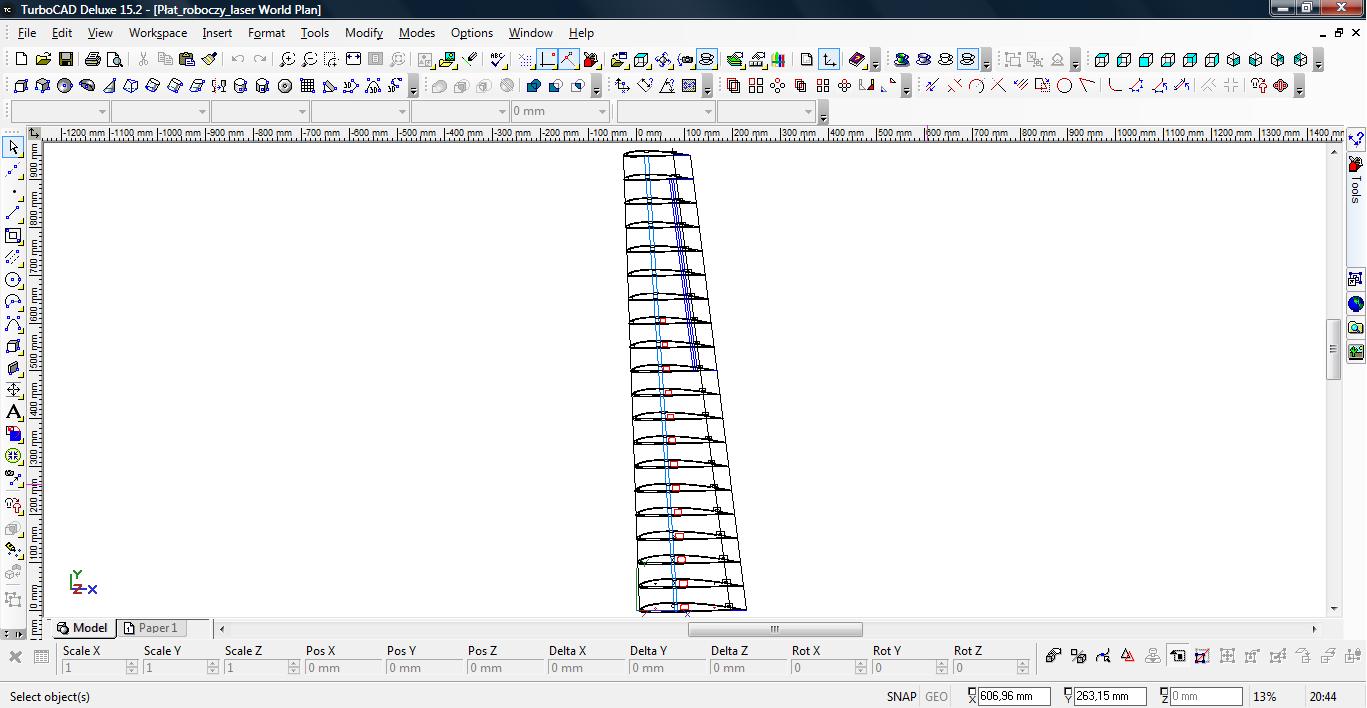

Dla zabicia czasu, zaprojektowałem nowe skrzydło. Parametry bez zmian, profil ten sam.
Jedynie w profilu został zmieniony spływ, by nie był na 0. Tak jak w wątku: viewtopic.php?f=9&t=959&start=0
Generalnie zaliczyłem mały sukces, bo zrobiłem wszystko sam od samego początku do 3D :D
Upierdliwe strasznie. W DevWing to parę kliknięć - ale za to satysfakcja niesamowita.

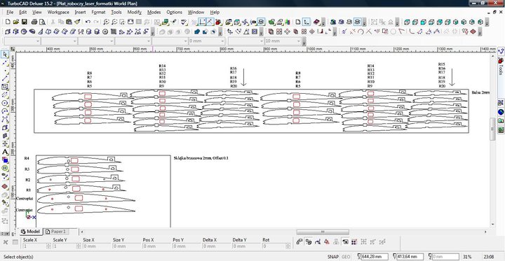

Można :D

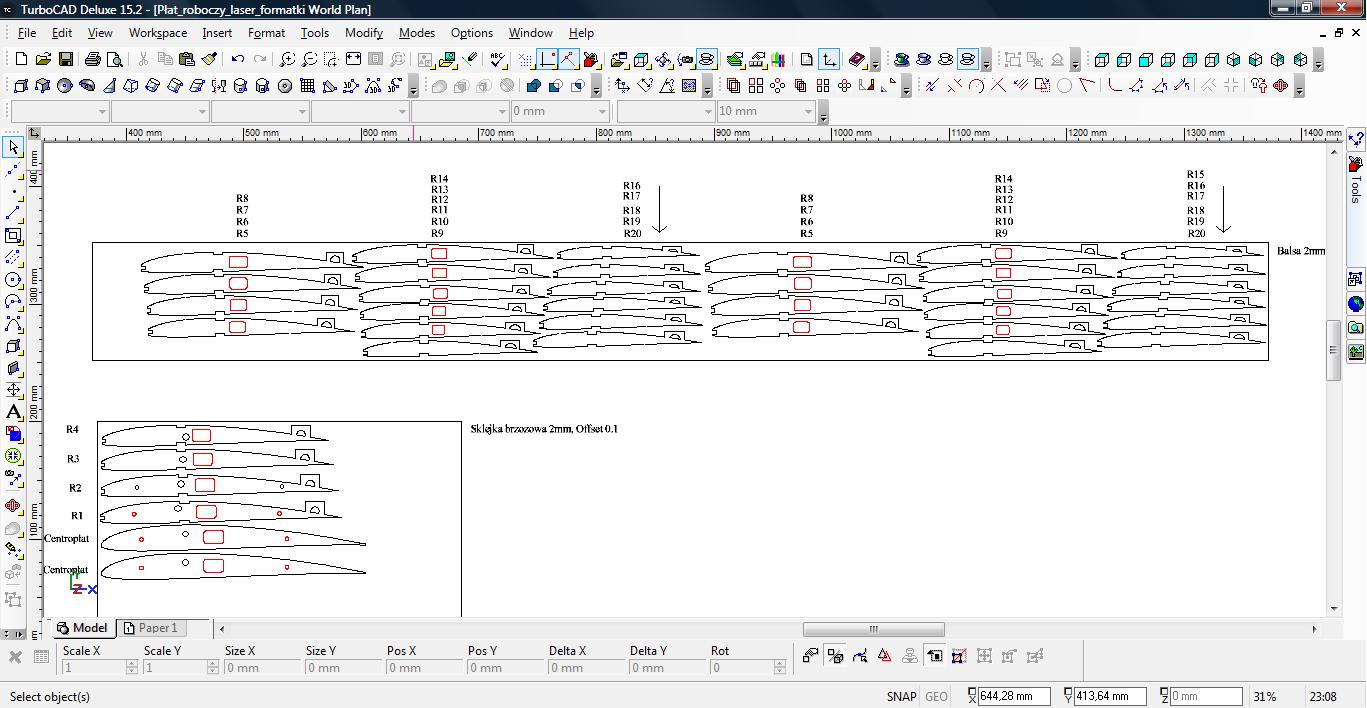

nowy_płat_formatki.jpg [ 158.46 KiB | Przeglądany 10333 razy ]

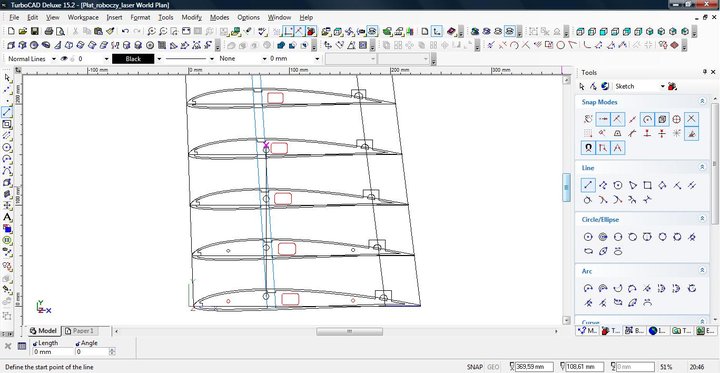

Post: 28 paź 2014, o 19:39
Dane skrzydeł:
Jeden Płat:
  • U nasady: 225mm
  • Końcówka: 140mm
  • Długość: 990mm (na projekcie 950mm, dołożyć końcówkę do pełnego wymiaru)
Profil: SD7037
Wydłużenie skrzydła: 10,8
Pow. skrzydła: 36,1dm2
Cięciwa aerodynamiczna: 182,5mm
Skos: -2 stopnie
Wznios: 2 stopnie
Zgodnie z koncepcją ponownego wykorzystania "części" w kategorii ADWEasy ;)
SZD_35_Bekas_plat_projekt_public.DXF [909.77 KiB]
Pobrany 592 razy
SZD_35_Bekas_plat_laser_public.DXF [930.26 KiB]
Pobrany 571 razy
Może komuś się przyda :)

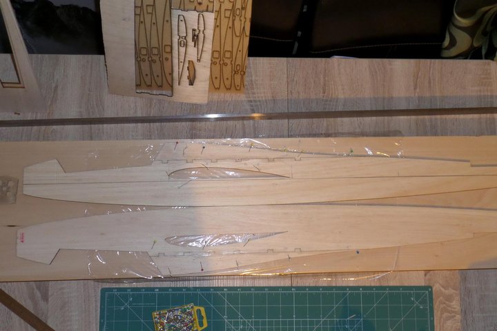

Post: 9 gru 2014, o 22:51
Są już formatki, więc do roboty :)

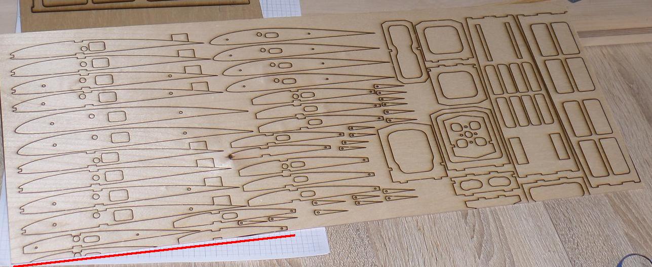

SAM_3710_40.jpg [ 338.35 KiB | Przeglądany 10226 razy ]
Najpierw skleiłem ze sobą boczki kadłuba, były przecięte gdyż nie mieściły się na jednej deseczce balsy.
SAM_3712_40.jpg [ 236.77 KiB | Przeglądany 10226 razy ]
Gdy, boczki się sklejały zajmowałem się wyjmowaniem części kadłuba z formatki sklejki.
Trzeba było popracować troszkę nożykiem. Nie było tragedii - chwila roboty :)

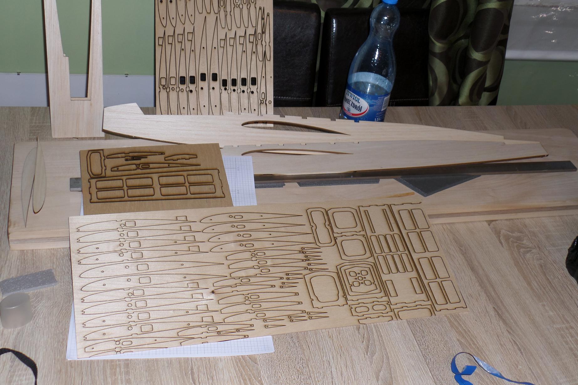

Taka przymiarka:
SAM_3713_40.jpg [ 256.54 KiB | Przeglądany 10226 razy ]

Poniższa formatka to ze sklejki czy z balsy? Co się stało że nie zostały docięte 2 żebra? Rabat jakiś był? ;)
SAM_3710_40.jpg [ 161.63 KiB | Przeglądany 10215 razy ]
Post: 10 gru 2014, o 09:56
Jest to sklejka 2mm, te ucięte elementy zostały dopalone na oddzielnym arkuszu.

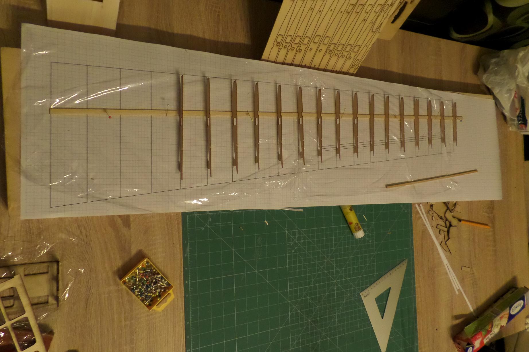

Wyciąłem sklejkowe żebra z formatki zacząłem je kleić do dźwigara i nasunęło mi się pytanie.
Pierwsze żebro w płacie, jeśli płat ma wznios wklejacie pod kątem, czy prosto?
Jak wygląda potem pasowanie z centropłatem w kadłubie?
Czy szlifujecie po prostu żeberko w płacie? Czy wklejacie nakładkę z balsy i ją szlifujecie?
Post: 10 gru 2014, o 20:17
Aby nie komplikować montażu, w kadłubie nasada jest prosto, czyli wklejana pod kątem prostym, a w skrzydle żeberka nasadowe pod odpowiednim kątem. Oczywiście zawsze, lub prawie zawsze zachodzi potrzeba delikatnego slifu, ale lepiej w płacie niż w kadłubie. Nigdy nie naklejam w tym miejscu balsy.

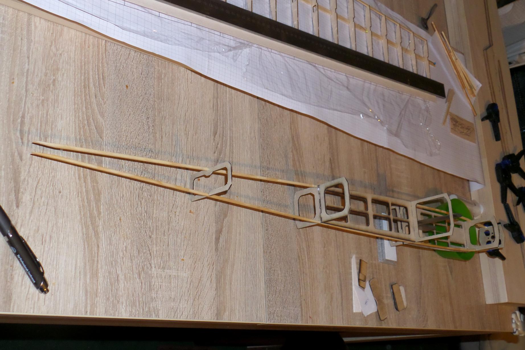

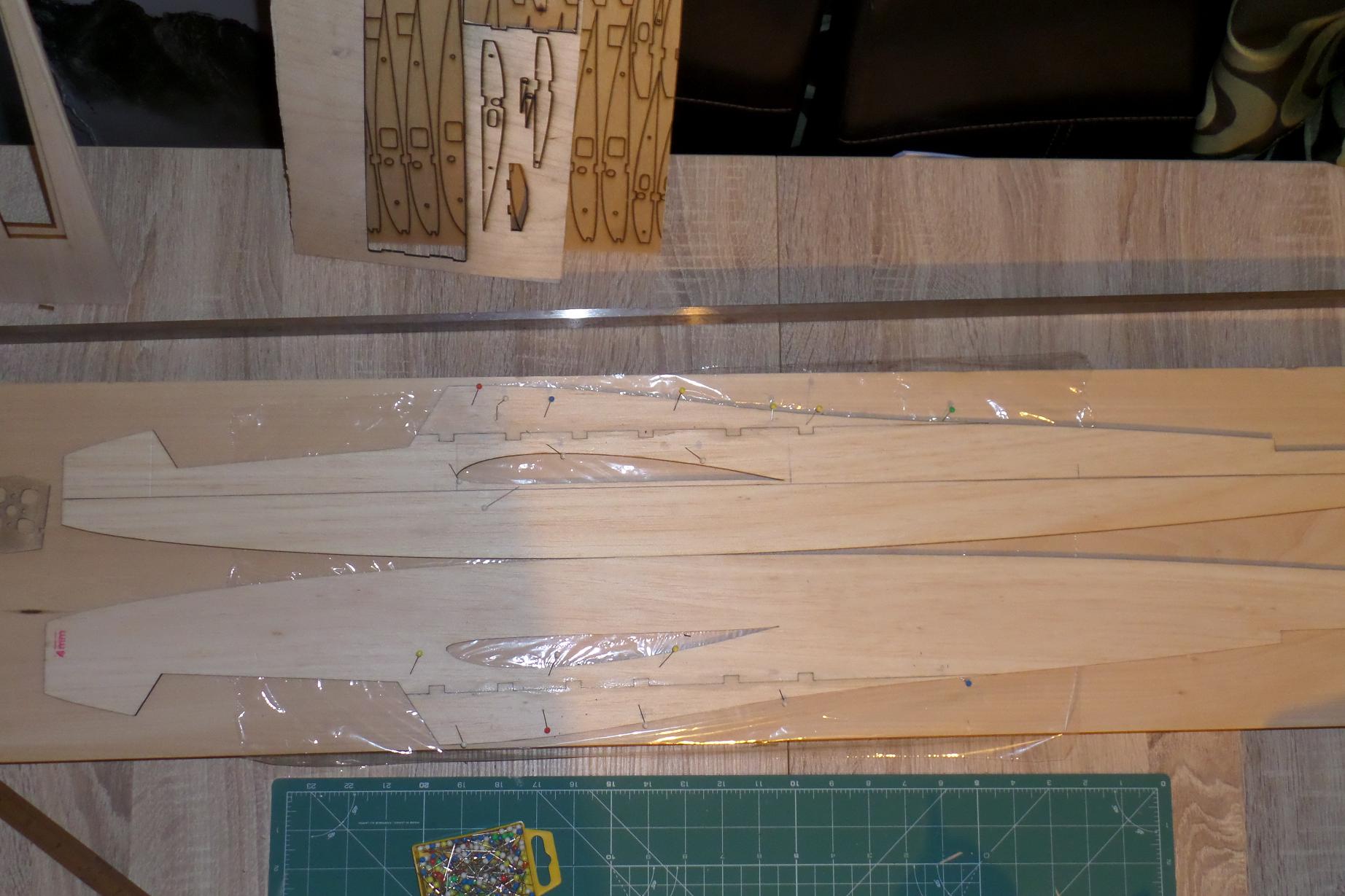

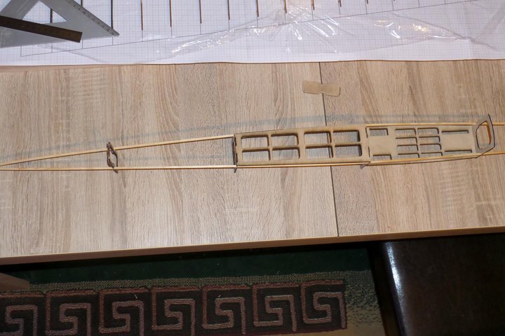

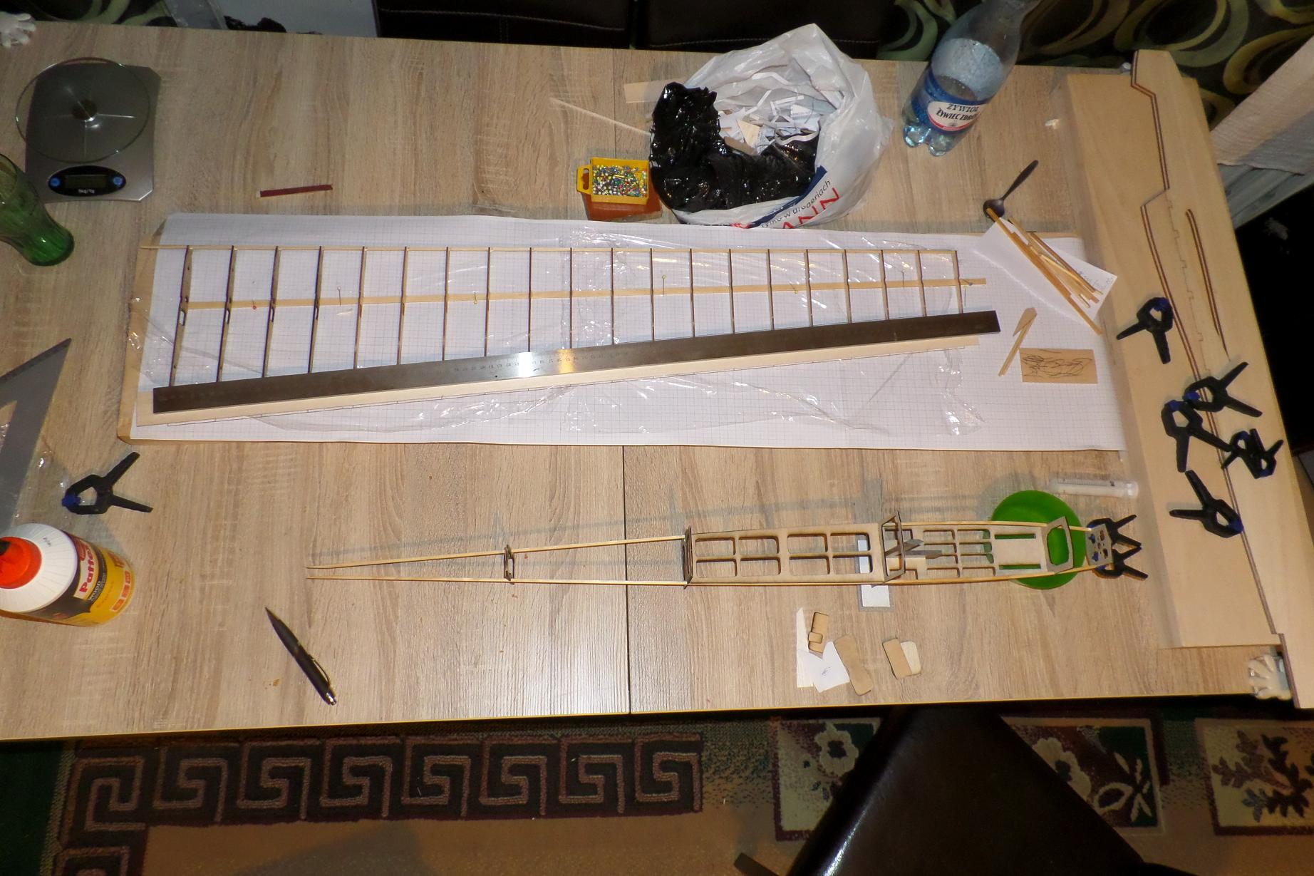

Wnętrze kadłuba po wczorajszym klejeniu:
SAM_3714_40.jpg [ 323.37 KiB | Przeglądany 10188 razy ]

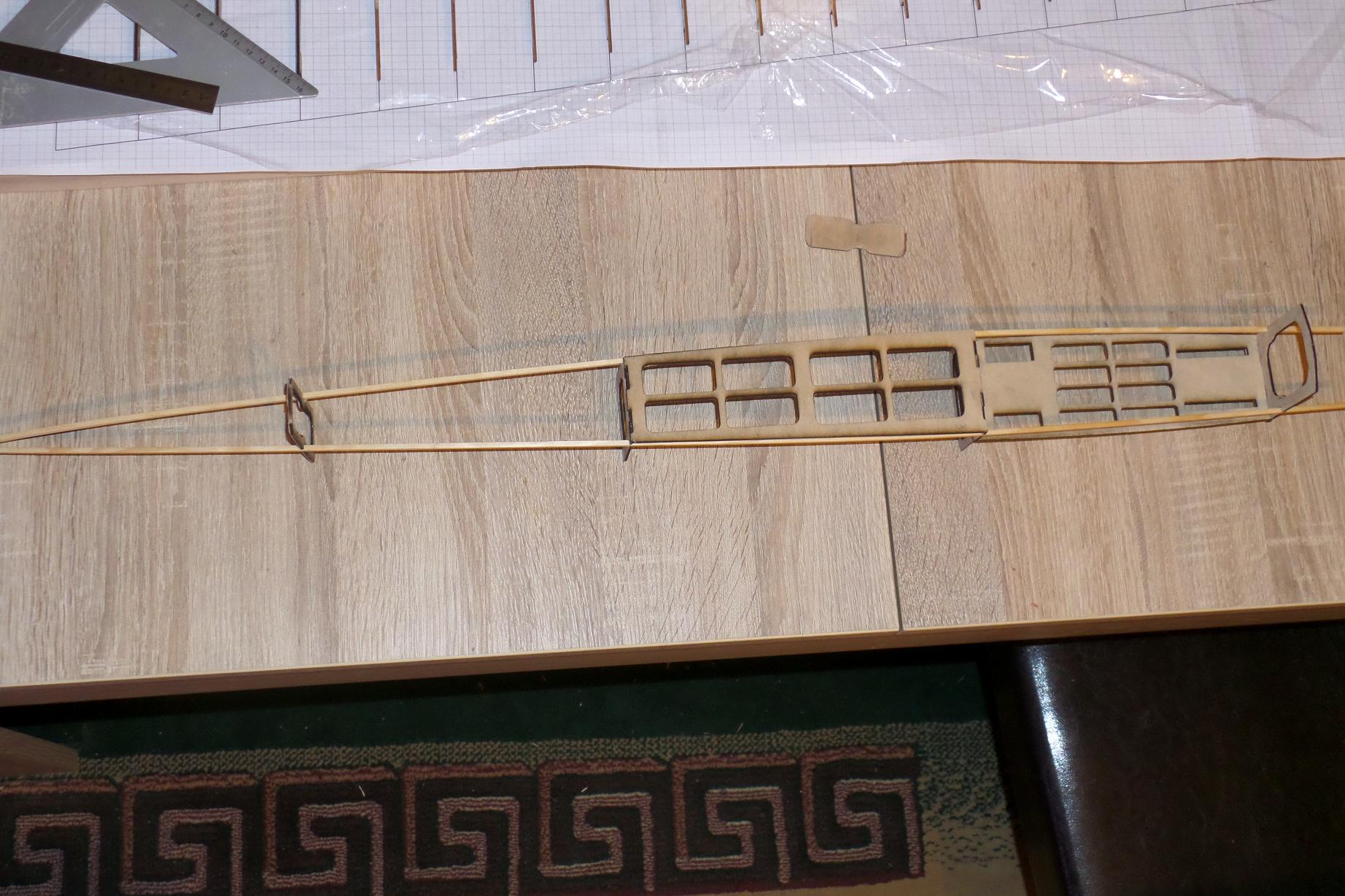

Dziś udało mi się dokleić wręgę silnikową w konstrukcji kadłuba oraz sklejkowe żeberka, sosnę 3x3 w natarciu i listwę spływu płata.
Póki co wszystko fajnie ze sobą pasuje. Przymierzałem też rurkę fi 6mm, w którą będzie wchodził bagnet - wchodzi idealnie z lekkim oporem.
SAM_3716_40.jpg [ 310.15 KiB | Przeglądany 10188 razy ]
SAM_3715_40.jpg [ 300.17 KiB | Przeglądany 10188 razy ]
