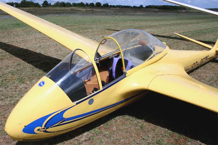

Dla zachęty jeszcze inny typ malowania znaleziony w internecie. Dla tych co lubią żółty.

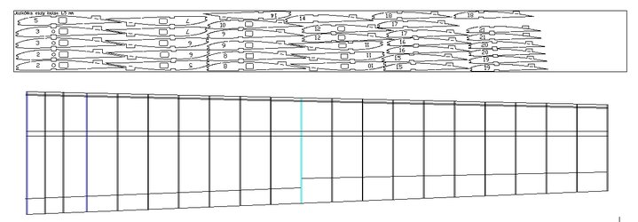

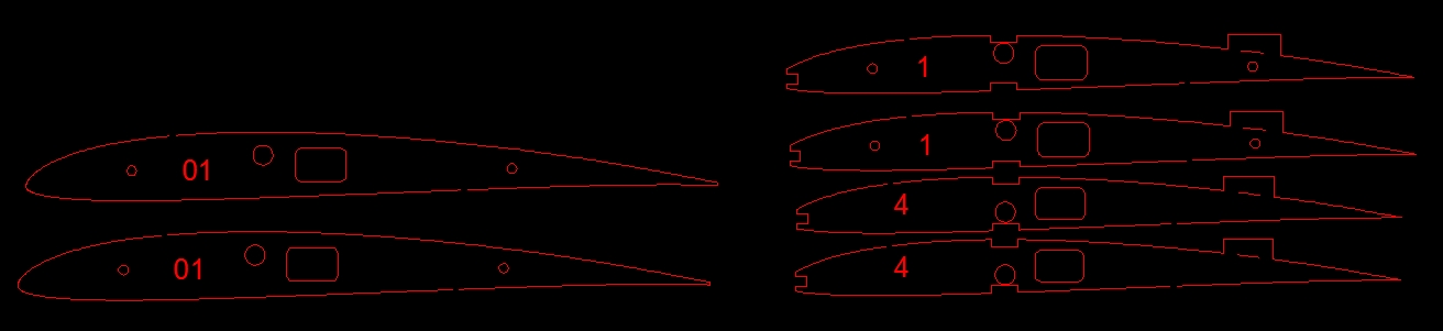

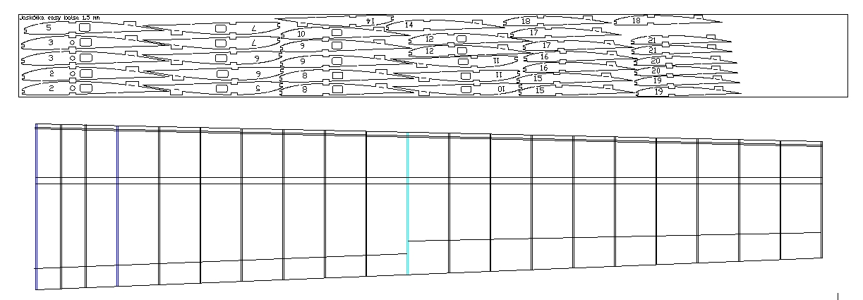

Dzisiaj zakończyłem rozrysowywanie skrzydeł do "Jaskółki". Na zrzutach formatka z żebrami do skrzydeł i plan płata, oraz żeberka sklejkowe /czerwone/.
Edit:
Zmieniłem fotkę z żeberkami, dzięki Tomek za zwrócenie uwagi :oops:
Jaskółka żebra sklejka.jpg [ 101.02 KiB | Przeglądany 20735 razy ]
Jaskółka płat.jpg [ 181.31 KiB | Przeglądany 20739 razy ]

Czy w sklejkowych nr.1 nie powinno być otworów na kołki centrujące?

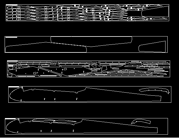

Zakończyłem rysowanie Jaskółki, teraz można formatki oddać do cięcia.

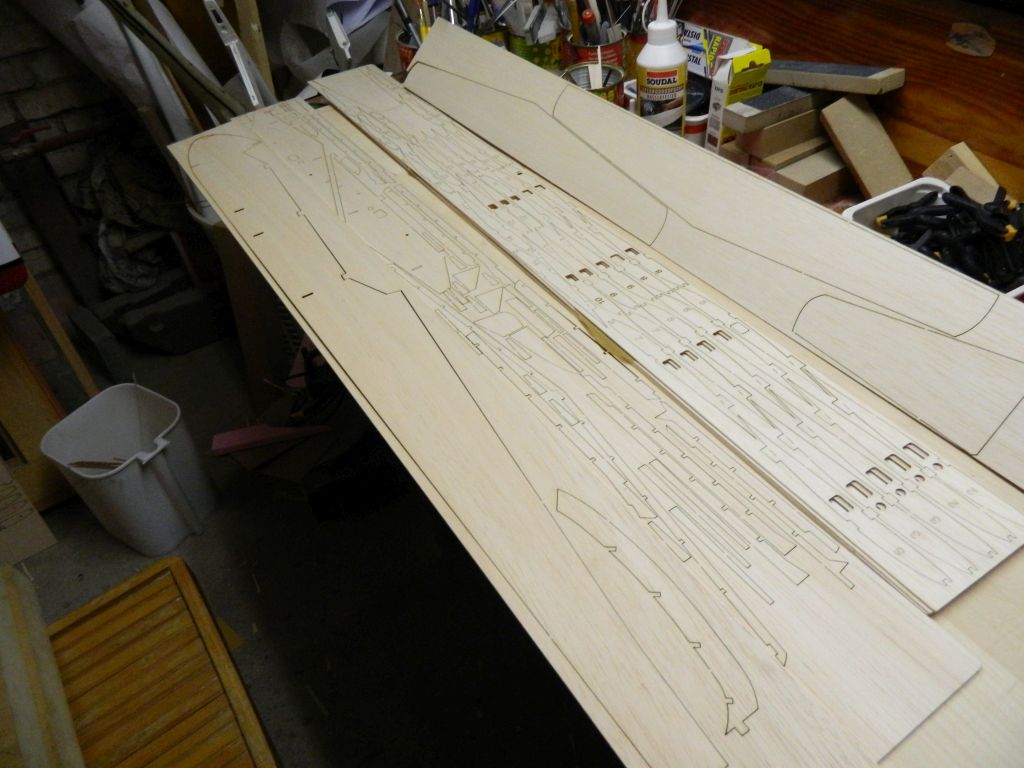

Odebrałem dzisiaj wycięte elementy Jaskółki :) . Oczywiście, jak to bywa u mnie, nie obeszło się bez kiszki.....na formatkach nie ma żebra nr 13 :oops: . W poniedziałek udam się na laser w celu uzupełnienia braków. Dlaczego nie ma? Nie wiem, pewnie nie zapisałem, pominąłem....a tyle razy sprawdzałem :(

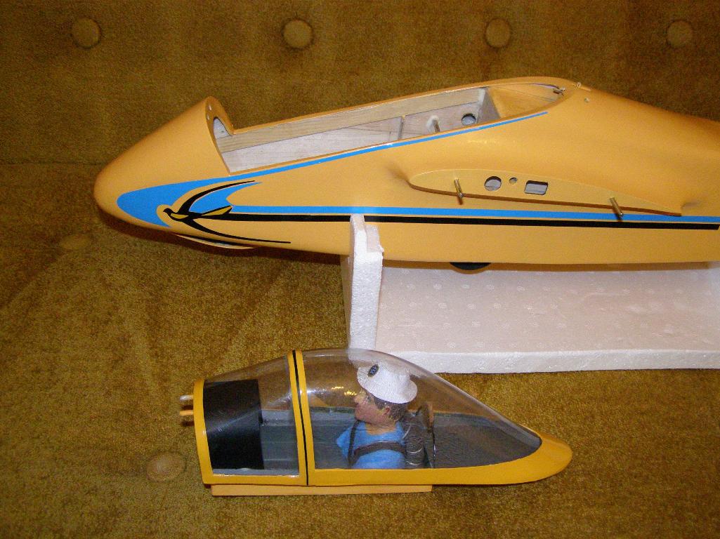

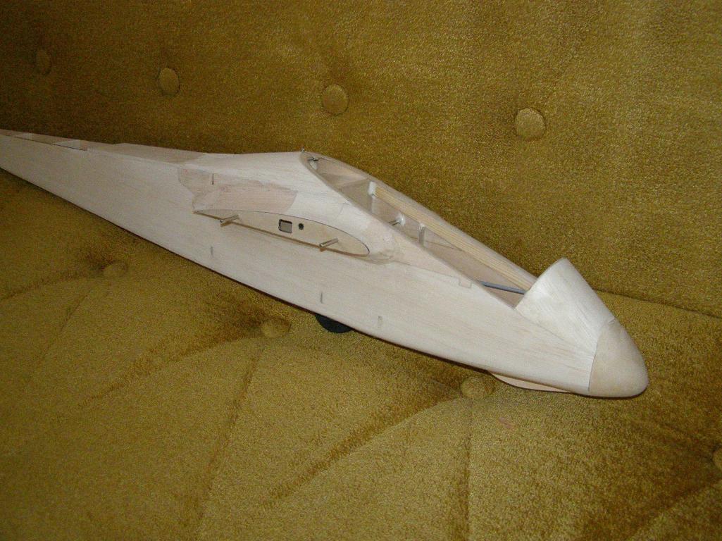

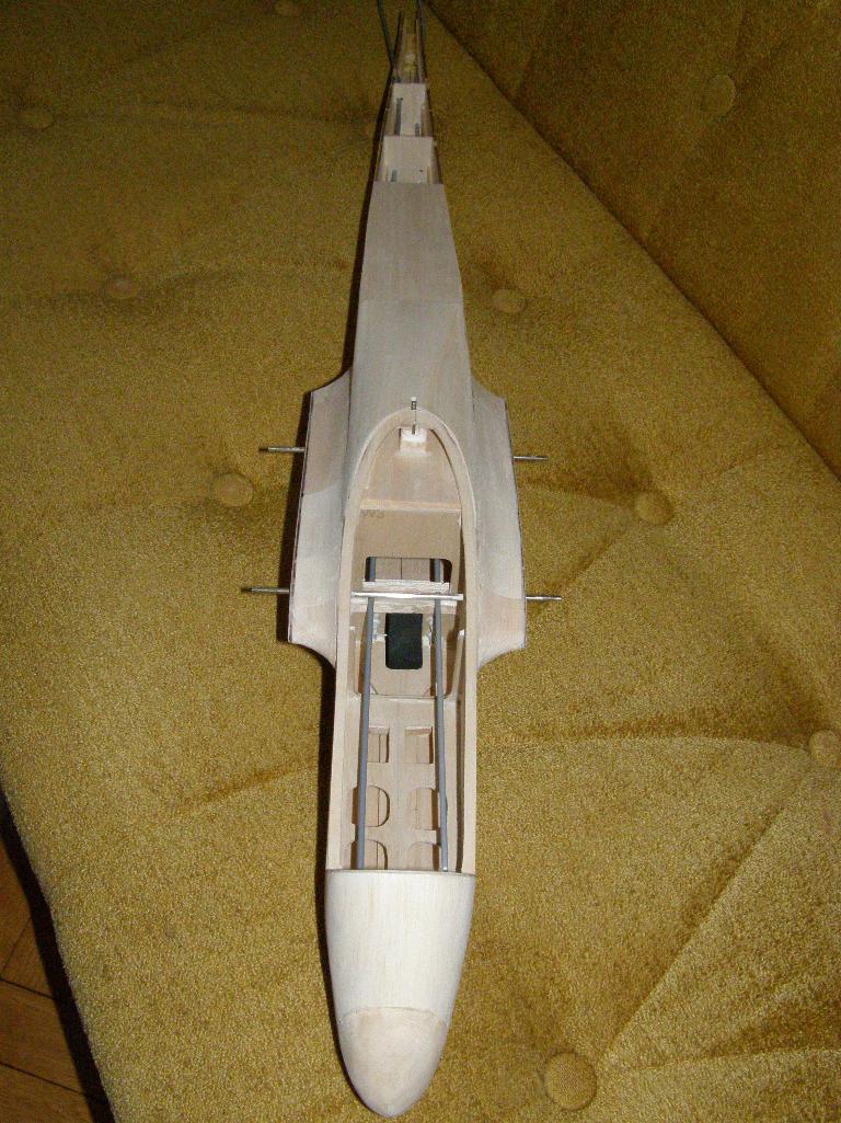

Po otrzymaniu wyciętych formatek zdecydowałem się na mały lifting „Jaskółki”. ;) Nie bardzo mi pasowało zrobienie kabinki w tym układzie. Ze względu na to, że oszklenie w tym modelu to największy atut mocno wyeksponowany, wykonałem korektę przodu według sugestii we wcześniejszym poście. Efekt jest zadowalający. Będzie podobna do oryginału. Pozostałe elementy pozostają bez zmian. Jeżeli chodzi o laserowe wycięcie sklejki to wykonawca nie popisał się o czym rozmawialiśmy z milo. Nie docięcie ostatniej warstwy dodało dodatkowej roboty. Na domiar powodowało jej wyłupywanie. :( Muszą nad tym popracować.
P1144241.JPG [ 137.45 KiB | Przeglądany 20453 razy ]
P1144244.JPG [ 158.32 KiB | Przeglądany 20453 razy ]

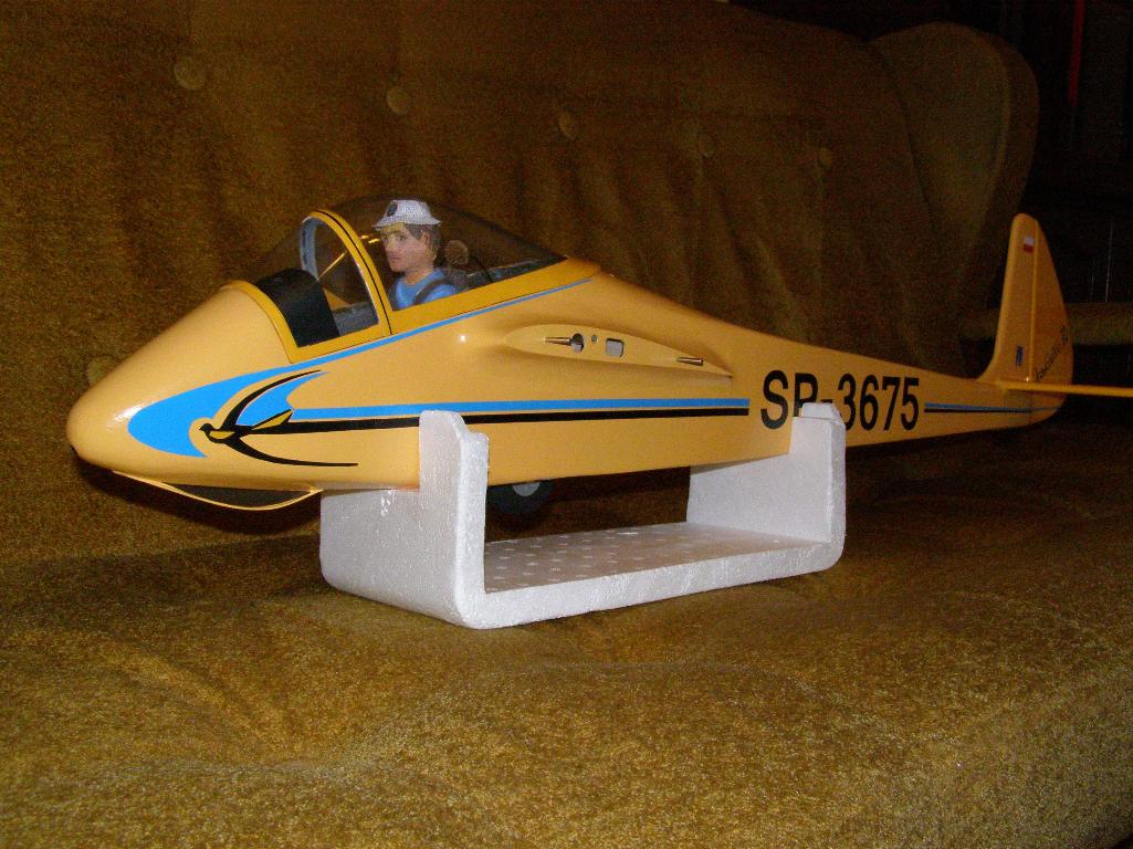

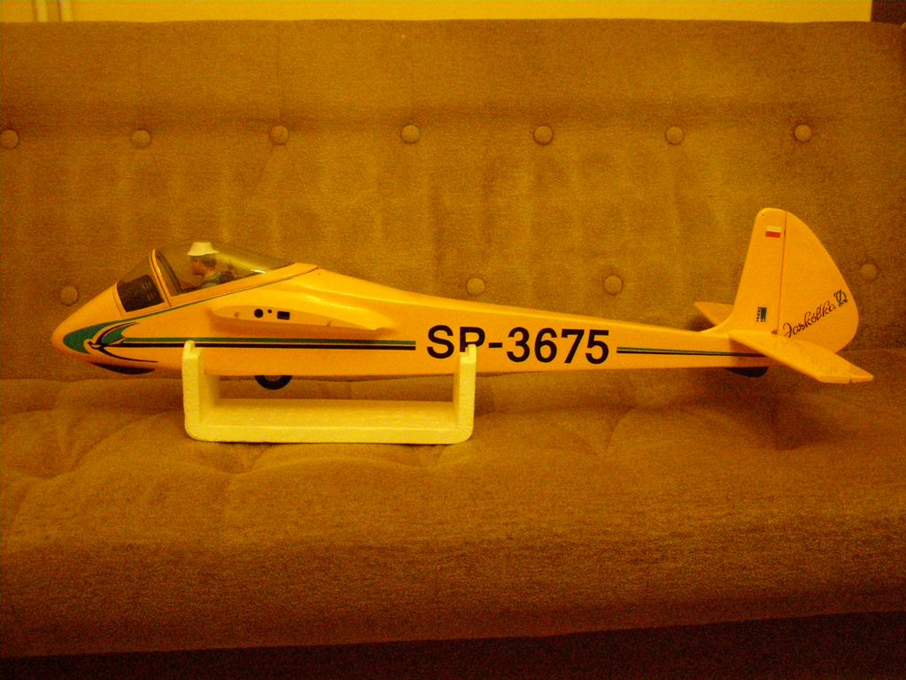

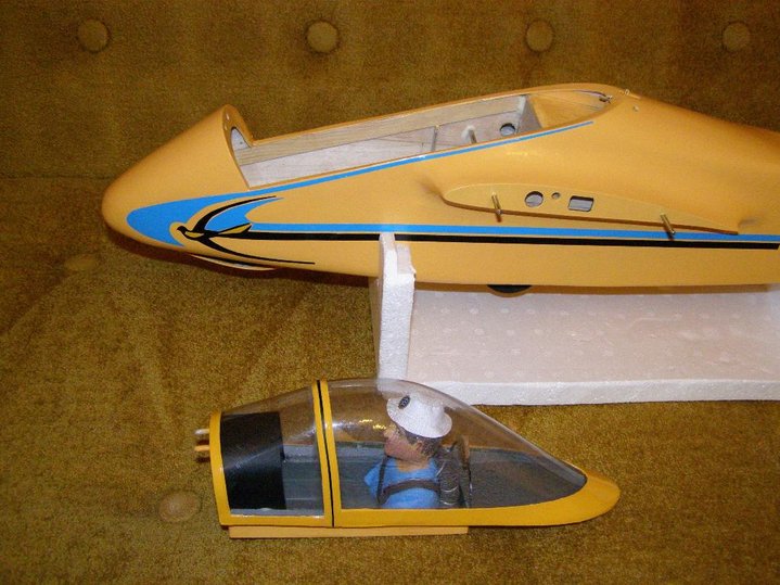

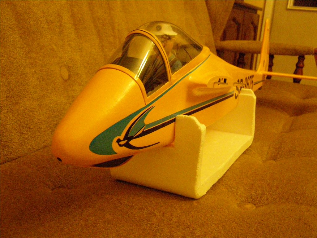

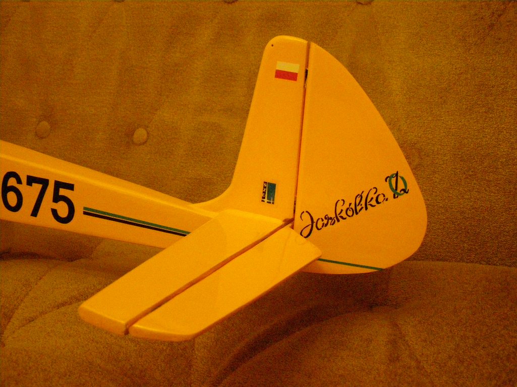

Miała być „Jaskółka” w wersji bis a powstała w wersji ter ZO ;) . Nie miałem folii kremowej (kolor dla bis) a ,że nabyłem dzięki „milo” żółtą to trzeba było zmienić koncepcję „dzióbka”. Kabinka koniecznie z „felkiem”.Trochę było zabawy, bo nie dorobiłem się jeszcze stołu do vacum. Kopyto z depronu pokryte cekolem , arkusz PET rozgrzany nad gazem. Wyszło za którymś razem. Na kolana to nie rzuca :oops: . Ale ten model to nawet nie pół makieta. Przełknąłem ślinę i do przodu. Kadłub pokryłem grubym papierem japońskim i kilkakrotnie pocelonowałem. Na to przyszła farba nitrocelulozowa. Kolor oczywiście dobierany przy sztucznym świetle „rozjechał się” co do folii przy świetle naturalnym. Następna kicha :oops: . Malowanie - bez komentarza. Aby poprawić sobie humor wziąłem się za radosną twórczość ozdabiania co widać na zdjęciach. A niech tam, przecież nie musi być makietowo :lol: . Ogólnie wyszło dostatecznie z małym, bardzo małym plusikiem. Wcześniej nie zamieszczałem zdjęć montażu stateczników bo koledzy zrobili to w innych wątkach dużo lepiej. Dostałem mnóstwo maleńkich wyciętych pierdółek i zanim to poskładałem do kupy ,dwa razy kichnąłem (oznaki „wspaniałej” zimy) i nie mogłem ich znaleźć w moim „burdlu” :lol: .Trzeba było dorobić nowe. Kadłub w zasadzie gotowy do montażu serw. Przede mną stresująca robota wykonania skrzydeł. Ciężko się zmobilizować po wcześniejszym oglądaniu relacji „milo” z ich budowy. W końcu to jego konstrukcja i nie chcę zrobić skuchy.
P2254258.JPG [ 131.27 KiB | Przeglądany 20256 razy ]
P2254267.JPG [ 134.51 KiB | Przeglądany 20256 razy ]
P2254256.JPG [ 156.62 KiB | Przeglądany 20256 razy ]
P2254264.JPG [ 161.3 KiB | Przeglądany 20256 razy ]
P2254269.JPG [ 134.46 KiB | Przeglądany 20256 razy ]
