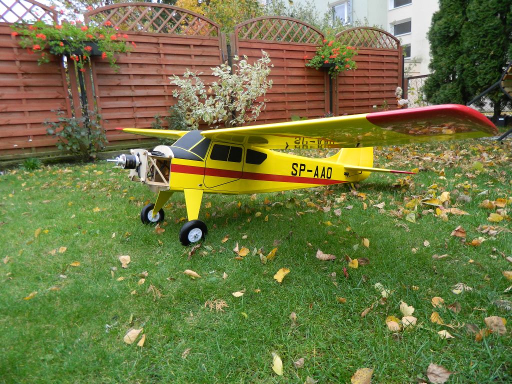

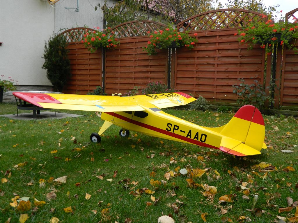

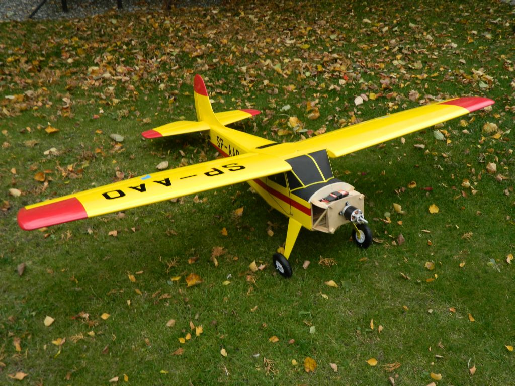

Oklejanie zakończone. Teraz można pakować graty do środka. Maska silnika wymaga jeszcze trochę pracy i pomalowania, ale ostatecznie model można oblatać - planuję w niedzielę - z taką jaka jest. Do zmiany koła podwozia. Obecne są za wąskie. Kupiłem nowe, szersze, już jadą. Jaczek wyważa się pakietem, co mnie bardzo cieszy.

Post: 22 paź 2021, o 16:44
Łooo panie, cacko. Świetnie wygląda.

Ostateczny montaż i regulacja modelu za mną. Wydaje się ok. Jutro zamocuję, a właściwie zrobię podstawę pod pakiet i można szykować się na niedzielę. Ostateczna waga do lotu po wyważeniu to 4470 gram. Kilka mm przesunięcia pakietu w przód lub tył daje wymierne efekty, wszystko w zakresie SC 99/122 mm od kn, cieszy mnie to :D .

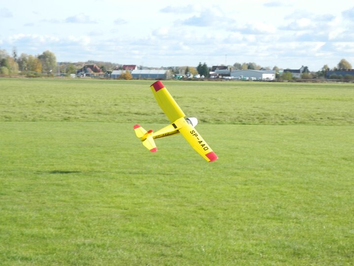

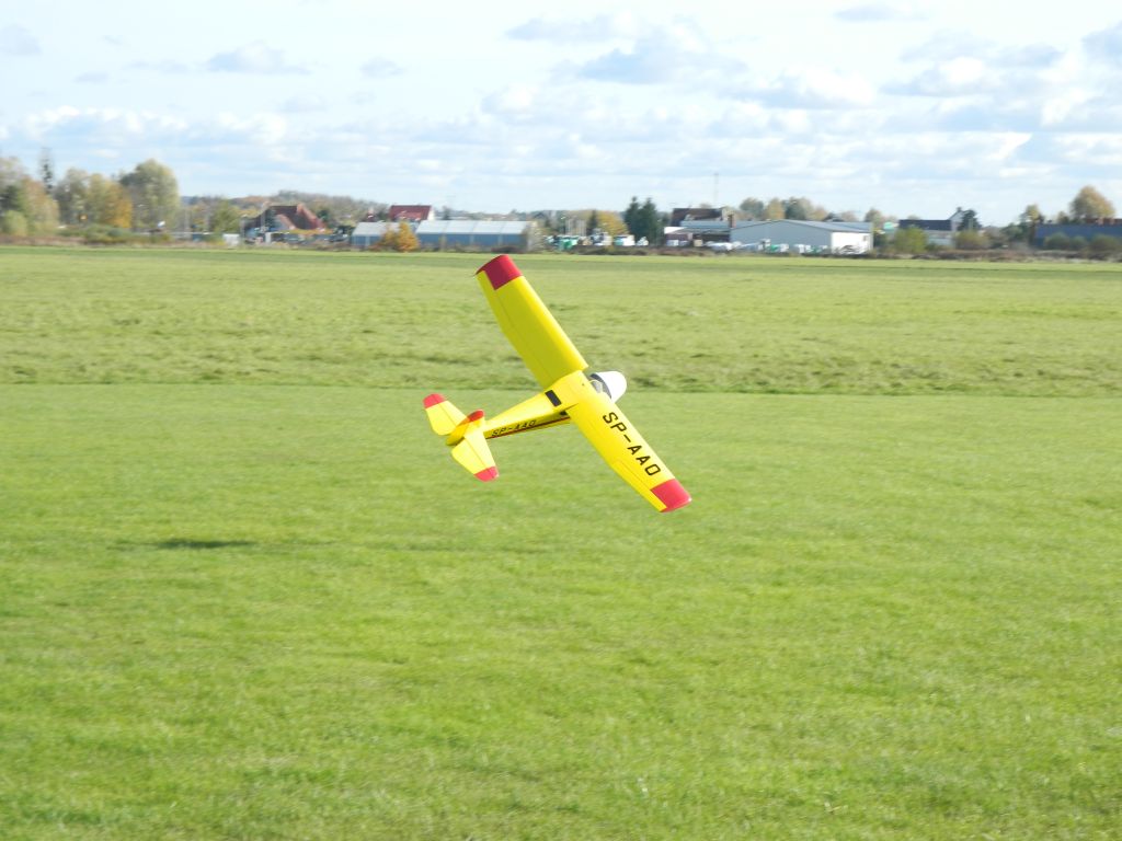

Jaczek oblatany :) . Od razu napiszę, że oblatany i rozbity :cry: . Ale na początek wrażenia z pierwszych lotów.
Pierwszy lot nerwowy, ale na 50 % mocy pewny start, zakręty trochę kwadratowe, bez tendencji do nieprzewidywalnych reakcji. Ogólnie po zmianach ustawień/wychyleń, przyjemny pilotaż. Reakcja na klapy bardzo....solidna ;) , można z o wiele mniejszą prędkością podchodzić do lądowania. Nadmiar mocy bardzo pokaźny - co widać na jednym z ujęć. Troszeczkę muszkuje na kierunku, ale pewnie tak to jest z modelami samolotów. Latałem na śmigle APC 17x10, później na drewnianym Fox 17x12. Wykonałem może z 10 lotów. W ostatnim locie nagle po starcie obrócił się o 180 st prawe skrzydło i uderzył w ziemię. Kompletnie nie wiem co stało. Efekt: złamany kadłub za spływem, właściwie trzymał się na folii, wyrwany silnik z wręgą, połamane śmigło. Załamka :cry: . Nie ma mowy o podmuchu, awarii elektroniki, no nie wiem czego jeszcze. Marcin zrobił zdjęcie na ułamek sekundy przed uderzeniem w ziemię /poniżej/. Chyba już znam przyczynę. Moja, na razie, robocza diagnoza: przy starcie pod wpływem drgań modelu wyskoczył płat /lewy/ z kołka ustalającego i się obrócił noskiem do góry. Gwałtownie wzrastająca siła nośna na lewym płacie spowodowała obrót i finalnie uderzenie w ziemię.
Szkoda, wielka szkoda, bo już zacząłem się "wlatywać" w model. Tym większa moja irytacja że to moja wina, powinienem bardziej zabezpieczyć skrzydła. Na lotnisku myślałem że to już koniec jednak weryfikacja w domu już trochę mnie pocieszyła, spróbuję odbudować/naprawić kadłub. Inne części Jaka są nieuszkodzone, podobnie silnik i pakiet. To tyle na dzisiaj. Robię przerwę od modeli, budowy, na kilka dni. Muszę przemyśleć i zastanowić się nad remontem Jaka -12A easy.

Z jednej strony gratulacje, z drugiej strony bardzo przykro.
Szkoda, bo widać że bardzo fajnie lata - a chciałem przypomnieć, że to nie akrobat :)
A teraz parę głębokich wdechów, krótki wypad w góry i wróci ochota do pracy.
Innymi słowy: ciąg dalszy nastąpi...
Mam rurę fi 12x1,5mm i po dwa kołki ustalające (przód i tył) ale i tak, po paru lotach, widząc, że lewe (przypadek?) skrzydło odchodzi od kadłuba na 2 -3 mm, dokręciłem małe oczka i dopinam sprężynę między skrzydłami. To tak dla własnego spokoju.
Post: 24 paź 2021, o 17:56
Widać że model ma potencjał , tym bardziej szkoda że tak się stało . W takich modelach skrzydła skręcam na śruby poliamidowe i nic nie ma prawa się wysunąć. Milo emocje opadną i jutro na spokojnie zaczniesz jego odbudowę , grunt to się nie poddawać ;)
Post: 24 paź 2021, o 20:53
Posty: 824
Kurczę pieczone. Szkoda. :( Myślę, że niebawem naprawisz go. Fajnie Tobie wyszedł. W powietrzu wygląda super. :) Na przyszłość będziesz pewnie dawał dużo dłuższe kołki ustalające. No cóż. Takie to nasze hobby. Gdyby to był obiekt pływający to byś go wyłowił i wylał wodę. Życzę powodzenia w odbudowie. ;)
