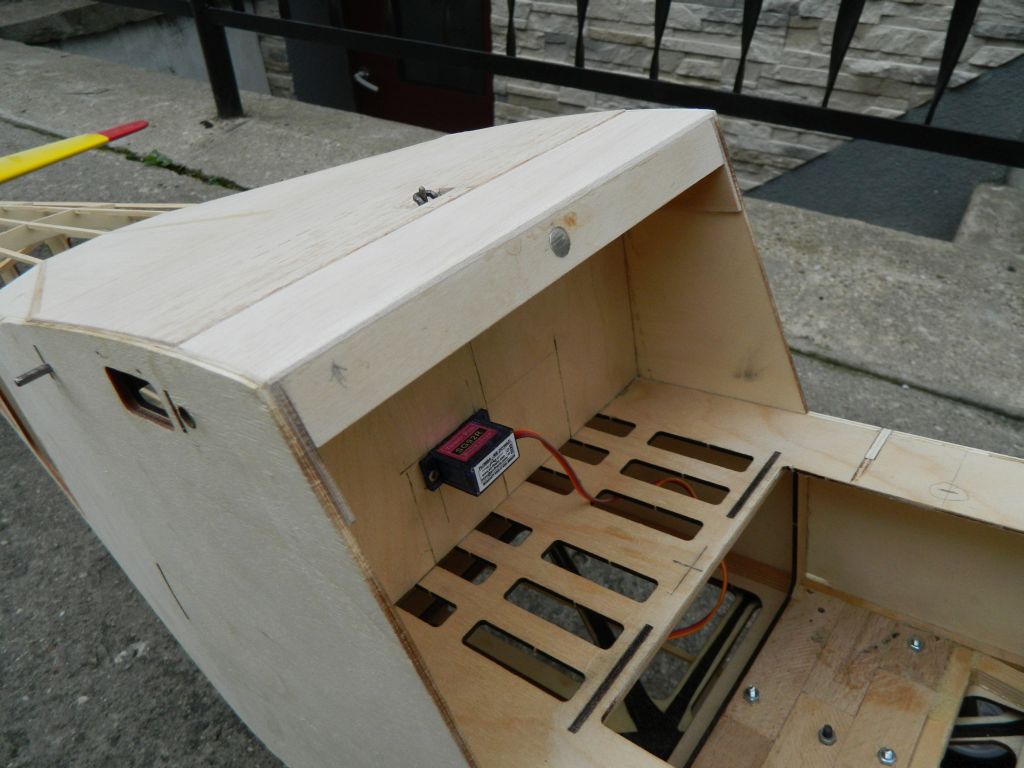

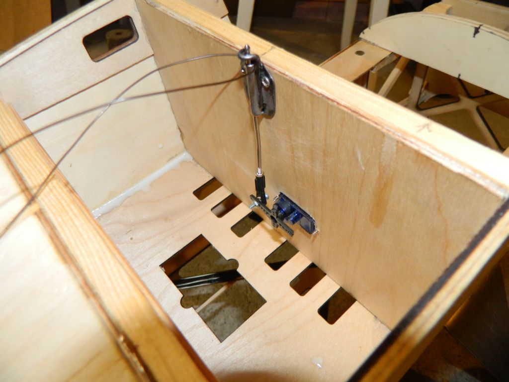

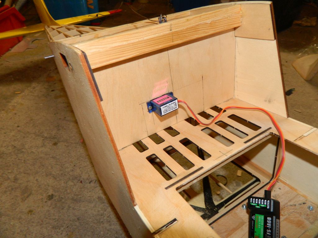

I po spacerku :lol: . Hak zamontowany i podłączony.... no pierwsze serwo w modelu jest :P . Zaczep po próbach, ok 5 kg obciążenia /mierzone wagą wędkarską ;) / i działa dobrze, zero problemów. W stosunku do zaczepu w Tukanie, ta wersja odchudzona i delikatniejsza.

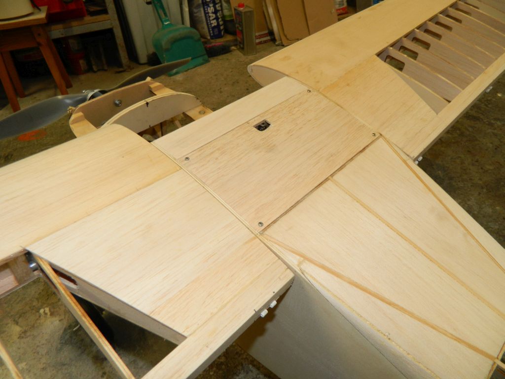

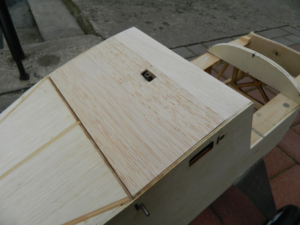

Mocowanie owiewki kabiny i zadaszenie góry kadłuba z otworem na hak. Dzisiaj odebrałem odbiornik, czas na lutowanie konektorów i próbę silnika :D .

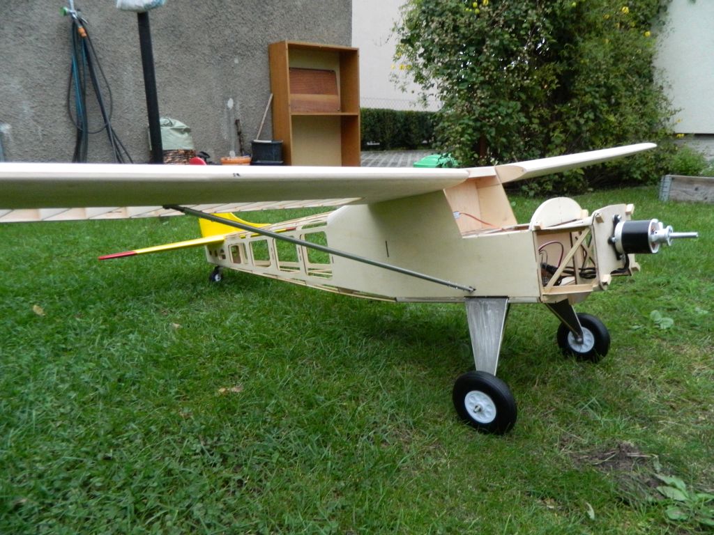

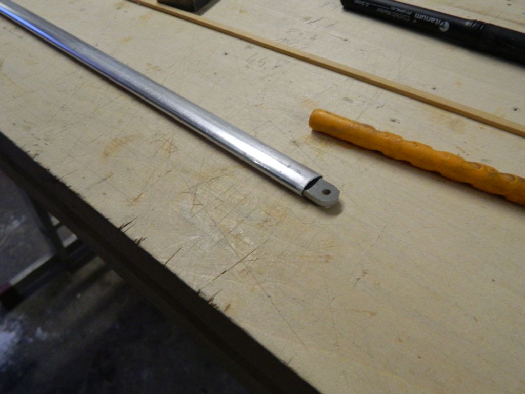

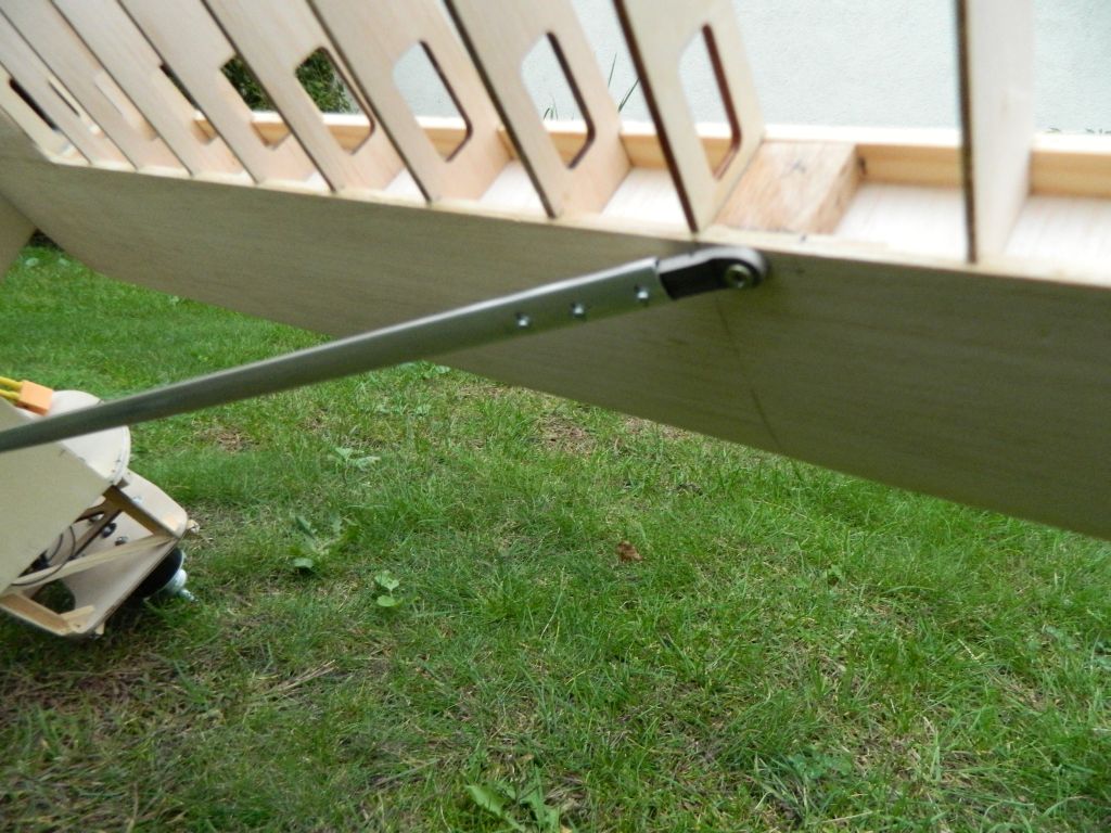

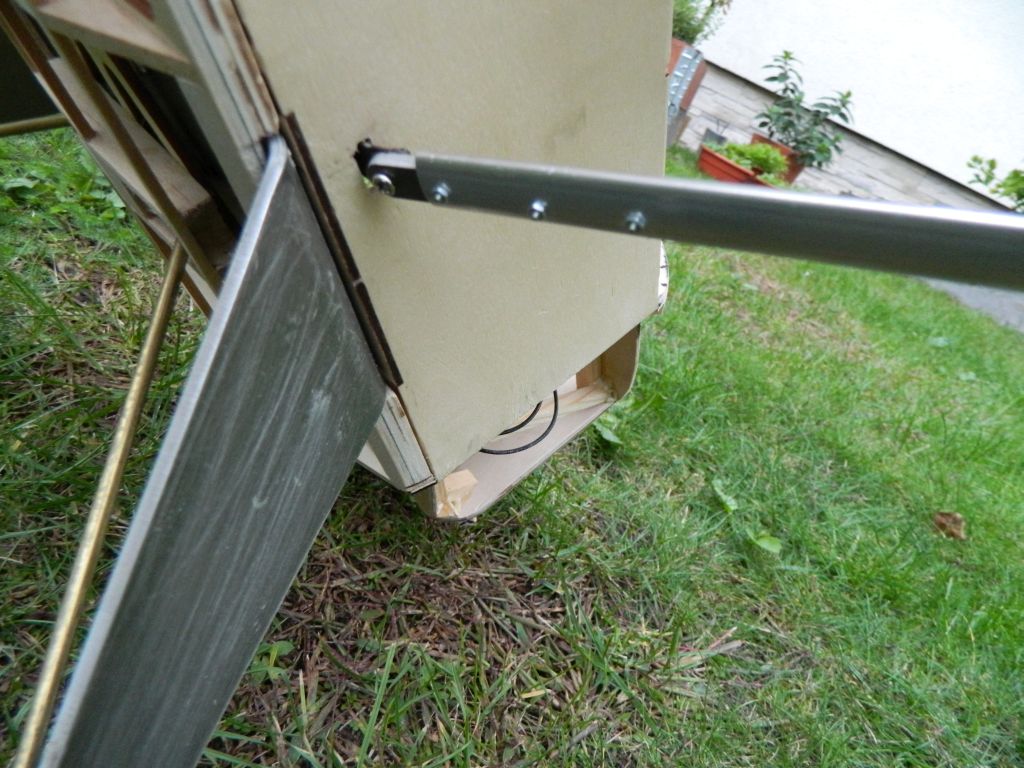

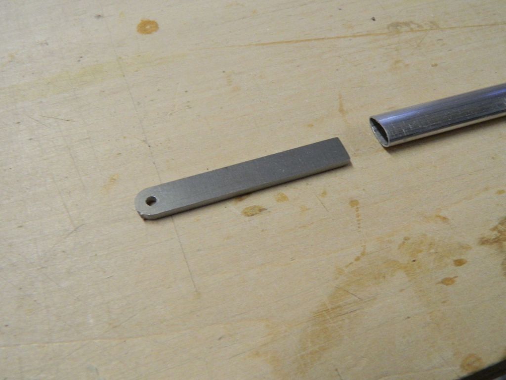

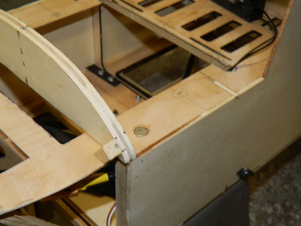

Po kilku tygodniach prac nad kadłubem, aż się chce porobić przy czymś innym :lol: . Czas spędzony przy komputerze - projekt maski silnika i owiewki kabiny - później zrobienie tego w naturze, mnogość zmian w wewnętrznej strukturze kadłuba umęczyły mnie bardzo ;) . Ostatnimi elementami w kadłubie jakie musiałem wykonać to mocowanie zastrzałów i klapka zamykająca górę kadłuba. Zabieram się za zastrzały. Będą wykonane z profilu duralowego o przekroju kroplowym, do wewnątrz planuję wkleić a następnie ustabilizować śrubami lub wkrętami kawałki blachy duralowej z otworami. Wycięte zostały razem z goleniami. Teraz czas na dokończenie skrzydeł. W tzw "międzyczasie" muszę doprowadzić do jako takiego wyglądu wspomnianą owiewkę i maskę.

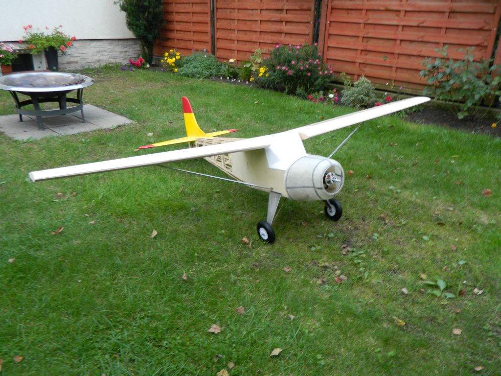

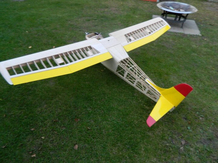

Zastrzały okute, no jest zadowalająco ;) . Niwelacja modelu nie wykazała rażących odchyleń, jest ok. Kilka fotek i na koniec wszystko w całości. Zaczyna mi się podobać :lol: . Przeraża mnie jednak jeszcze ilość pracy jaką muszę wykonać :cry: .

Udało mi się uruchomić wszystko to co powinno się ruszać na skrzydłach modelu. Lotki i klapy działają :D . Co prawda jeszcze nie jest docelowo zamontowane, ale mogłem już pobawić się jednym z przełączników na nadajniku :P .... to chyba najbardziej motywuje :lol: . Jutro postaram się uruchomić sk i wykonać próbę kołowania.
Niestety pracy przy modelu nie ubywa a wydaje mi się, że wręcz przeciwnie ;) . Może w tym miesiącu się uda oblatać, mam nadzieję.
