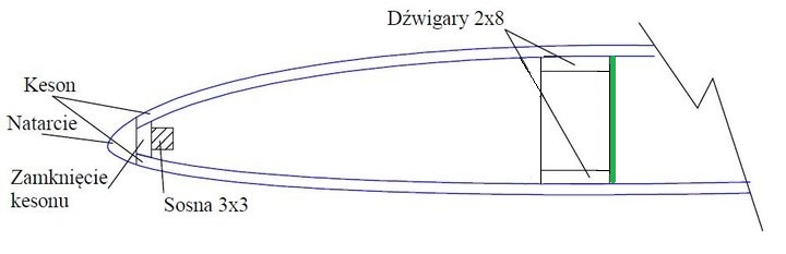

stefol pisze:
...kolor czerwony czy niebieski na obrazku.
Z punktu wytrzymałości spoiny, najlepiej tak jak pokazuje kolor czerwony. Klej pracuje na ścinanie zamiast na odrywanie a i powierzchnia klejenia jest wielokrotnie większa.
Ja robię tak:
konstrukcja noska.jpg [ 29.82 KiB | Przeglądany 15691 razy ]
Tak jak milo, keson kleję do przekładek i otrzymuję zamknięty profil który jest sztywniejszy na skręcanie niż bez przekładek. Poza tym przekładki, jako środnik, pełnią istotną rolę wytrzymałościową. Oczywiście słoje pionowo!
Ja wklejam je na środku - jedynie tam gdzie przez żeberka przechodzi pochwa bagnetu, po stronie wewnętrznej kesonu.
Wklejając je na całej długości, niskim kosztem masy dużo zyskasz na wytrzymałości samego dźwigara. Bardzo fajnie zobrazował to Wojtek Bochniak. W jego przypadku, wytrzymałość dźwigara była większa praktycznie 3x.

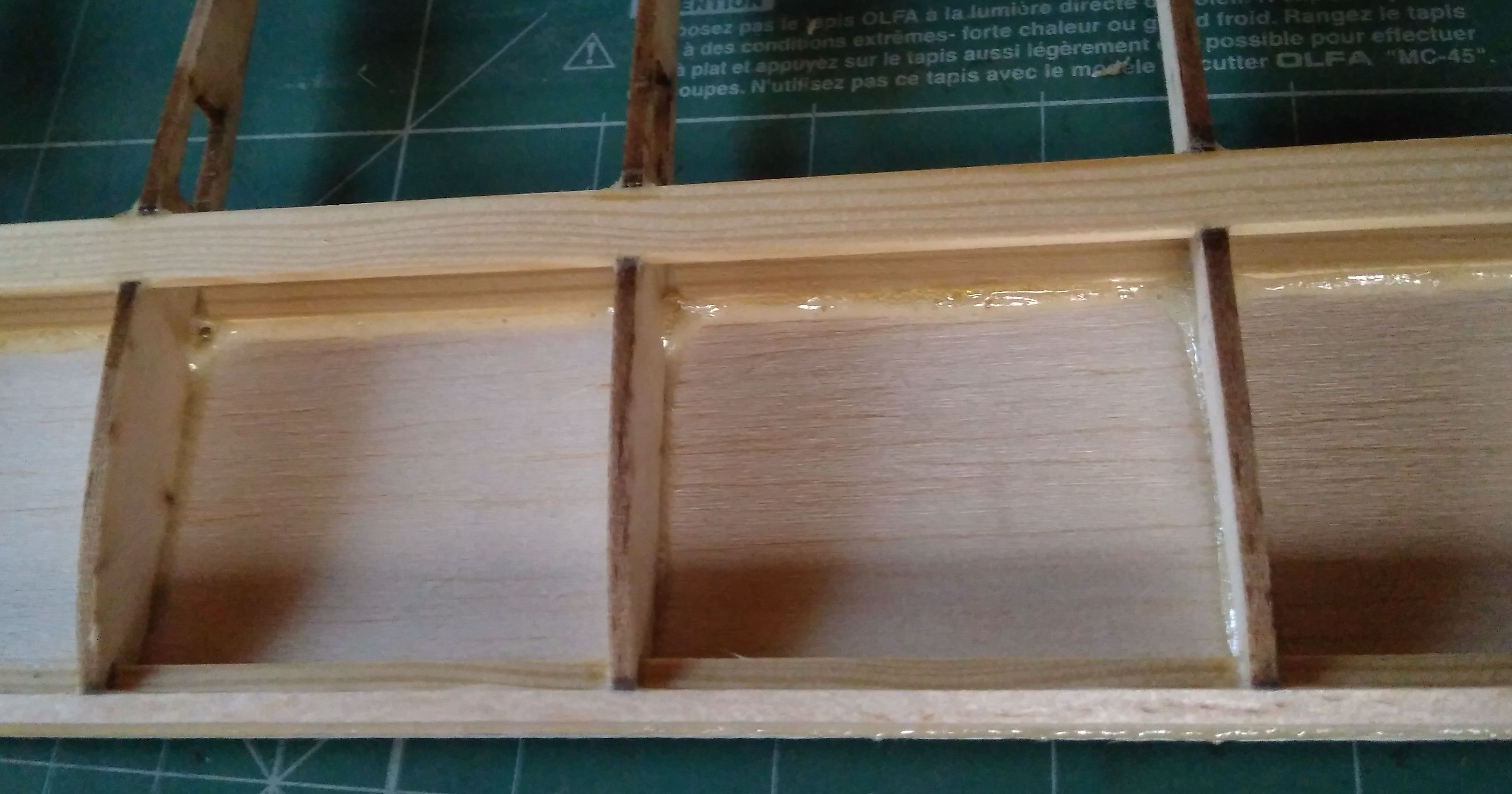

Dziękuje za wszystkie odpowiedzi, własnie to mnie ciekawiło która opcja jest najbardziej wytrzymała. Prawdę mówiąc, pierwszy raz zastosowałem klej Soudal 66A (dotąd stosowałem cyjan albo Patexx) i od razu zonk :oops:
Nie wiedziałem że ten klej tak "puchnie" :shock: teraz przekładkę muszę zrobić pomiędzy dzwigarami albo z tyłu kesonów, tylko że lewy płat już mam sklejony, przekładki od przodu...

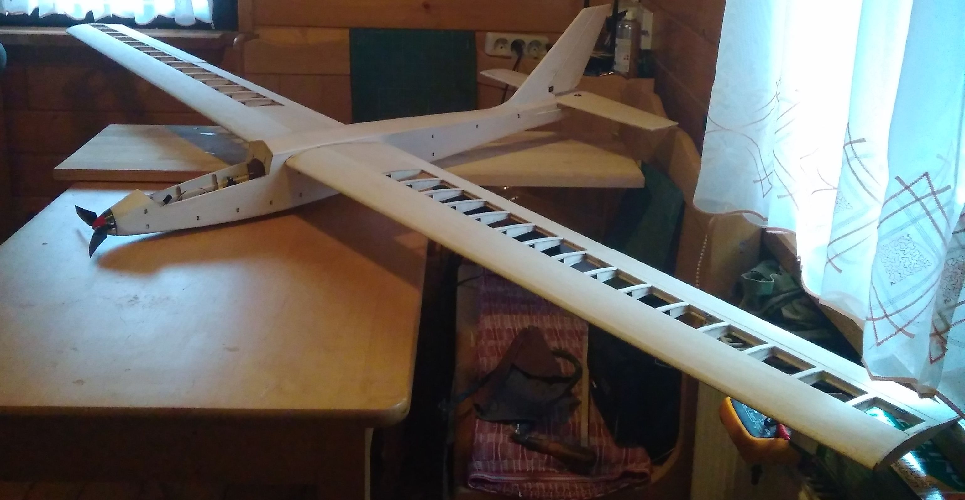

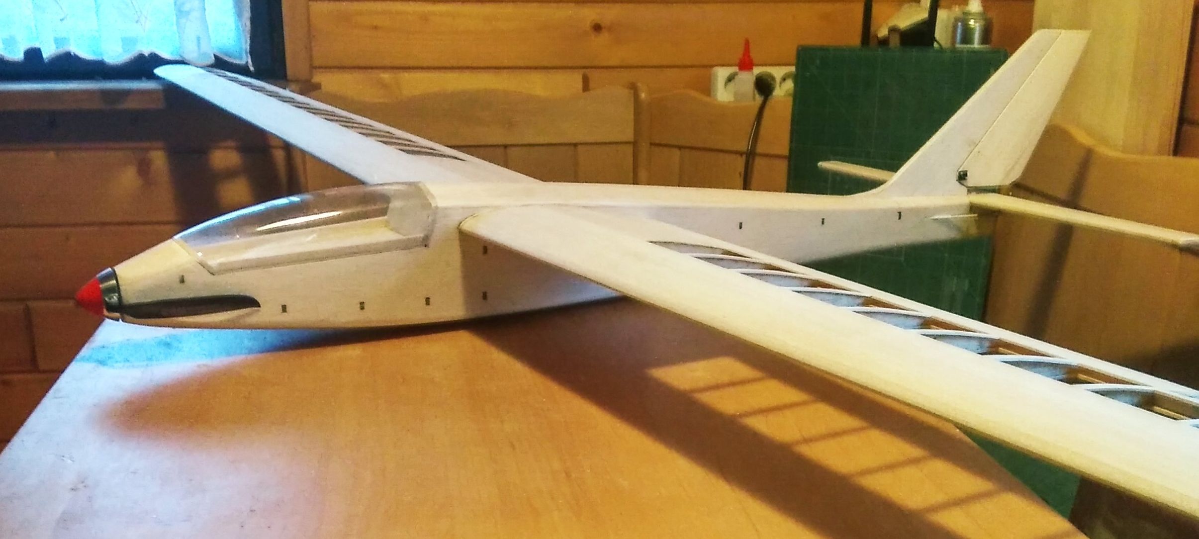

Obecny stan modelu, zamontowane serwa - wysokość, kierunek, silnik z regulatorem, całość przeszlifowana "z grubsza", masa 670g, w tym 7g balastu :evil: , prawy płat "zrobił się" za lekki :roll: To na razie tyle, czekam na serwa do lotek i folię, raczej przed końcem roku nie dojdą :( . Został najgorszy element do zrobienia- kabinka. :shock:

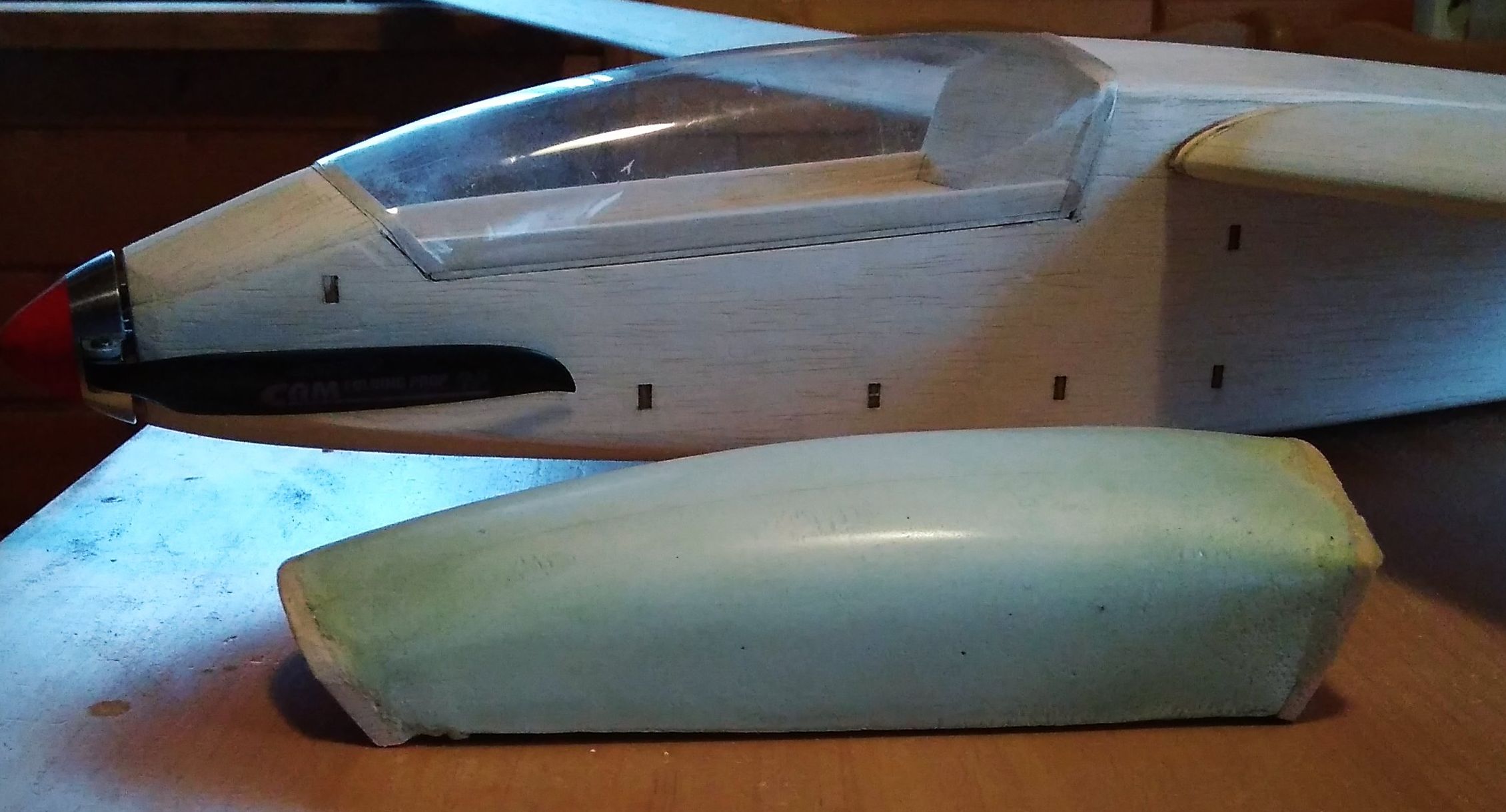

No, jakoś poszło, jak na partaninkę "na kolanie" to może być. Kopyto to styrodur + balsa, butelka po napoju obkurczona opalarką.

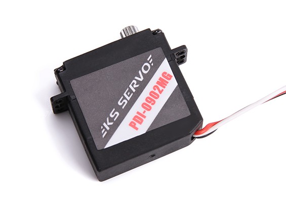

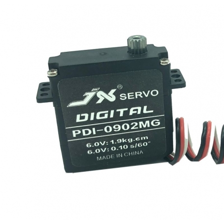

W oczekiwaniu na folię do pokrycia modelu i serwa do lotek, przeszukałem moje "szpargały" i znalazłem takie serwa. Zastanawiam się, czy by się nie nadawały do napędu lotek tego modelu? Co prawda, szukałem w necie jakiegoś "kalkulatora" do wyliczania potrzebnej siły i znalazłem jakieś "cuś" ale... to dla mnie za mądre a po za tym, nie mam excela :oops:
104551_1_high.jpg [ 26.17 KiB | Przeglądany 15452 razy ]
jx-serwo-pdi-0902mg.jpg [ 81.76 KiB | Przeglądany 15452 razy ]
Pozdrawiam, Stefan
Post: 29 gru 2018, o 21:37
Zupełnie wystarczą. Osobiście stosuję w tego rozmiaru modelach serwa TP SG92 R https://modelemax.pl/pl/serwa-tower-pro ... gital.html
Używam ich kilkanaście sztuk i sprawują się znakomicie.

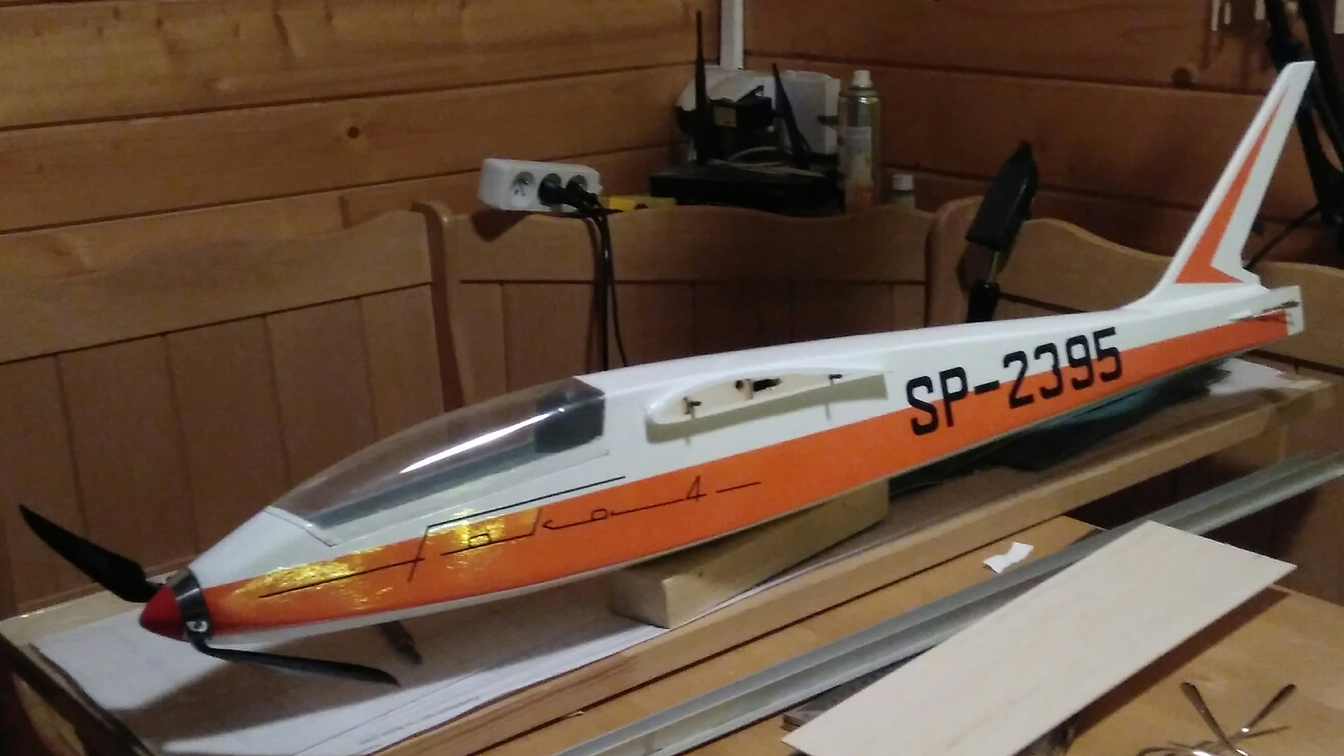

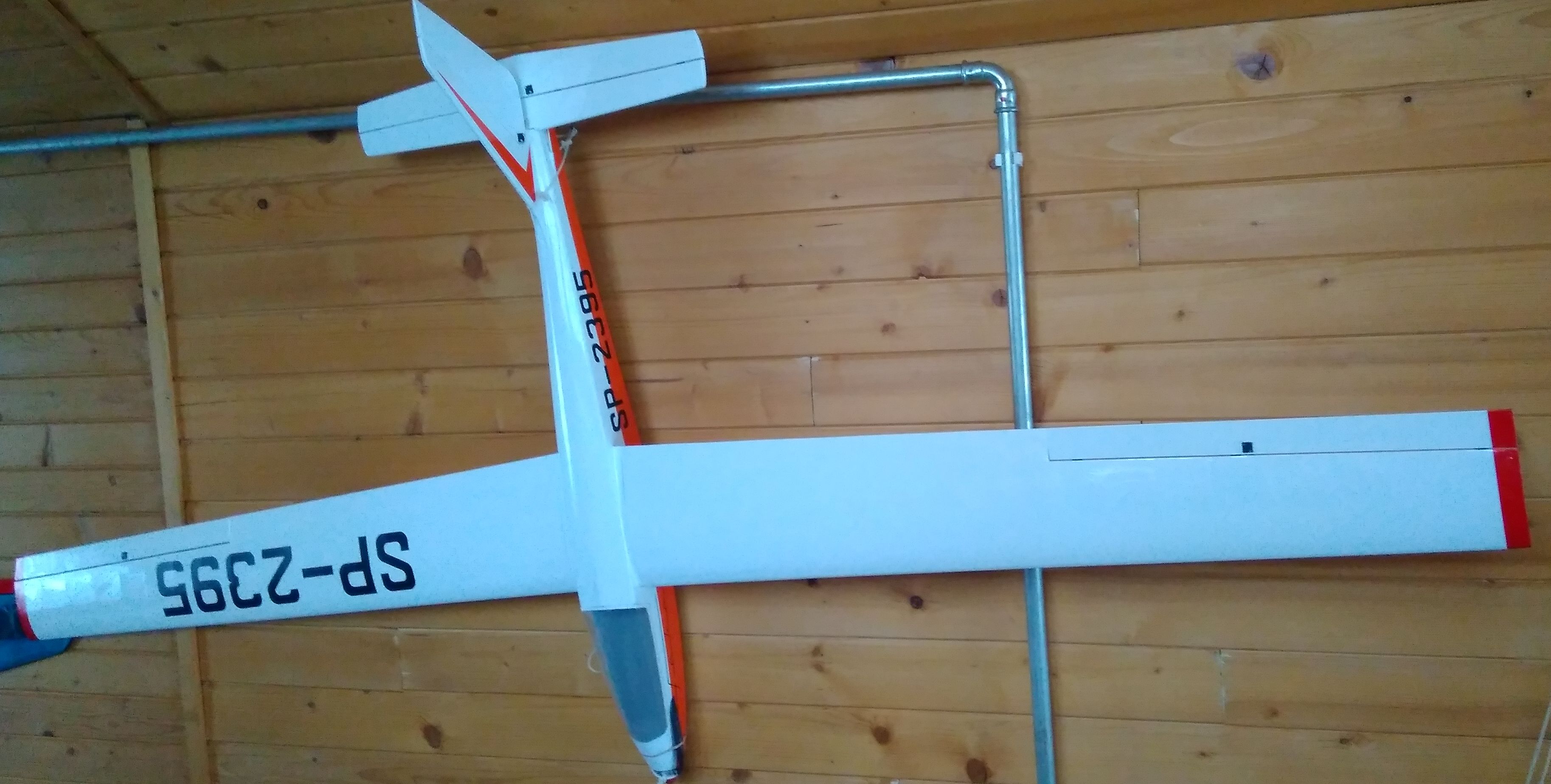

Trochę "się zejszło" ale się udało dokończyć "Fokę". Prawie gotowa do lotu, waga-980g. SC około 60mm od natarcia, wyważa się pakietem 1500Mah, ale gdyby pokombinować z położeniem pakietu przesuwając go do półki z serwami, wchodzi jeszcze 45g ołowiu. Zobaczę po pierwszych lotach, jak coś kupię większy pakiet, no ale to jeszcze potrwa "jakiś czas" więc...póki co "Foka" sobie "zwisa" :evil:
IMG_20190117_105850.jpg [ 636.53 KiB | Przeglądany 15318 razy ]
Milo, "naklejki" sa super! ale o tym już wiesz :D w każdym razie, jeszcze raz dzięki.
IMG_20190115_193529.jpg [ 962.59 KiB | Przeglądany 15318 razy ]
Pozdrawiam, Stefan
Post: 18 sty 2019, o 08:41
stefol pisze:
Świetnie Ci to wyszło, gratulacje. Waga też super, u mnie wersja elektro miała powyżej kilograma.
Czekam na fotki z oblotu :)

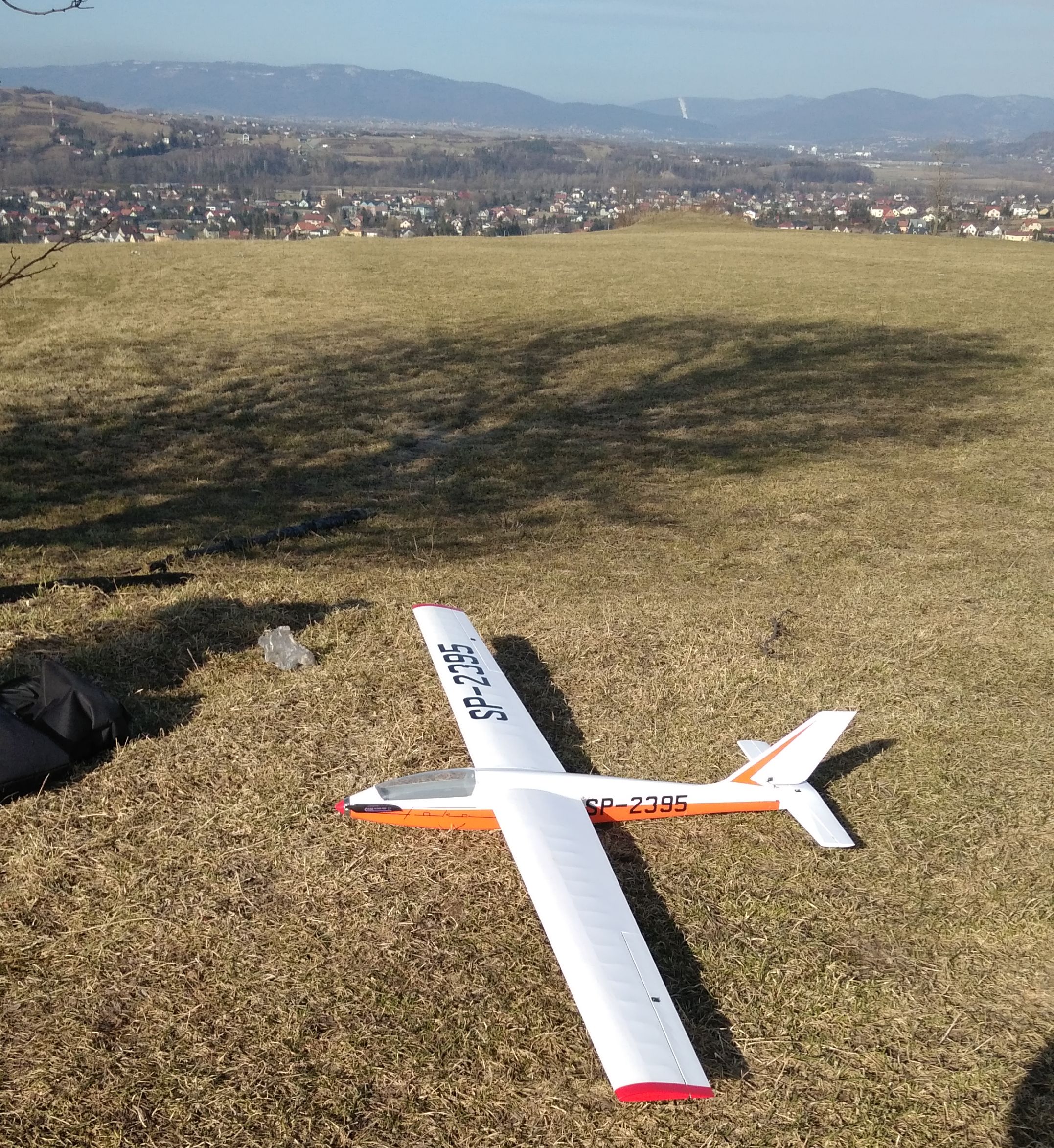

Wczoraj odbył się oblot Foki, oczywiście nie obyło się bez wpadki :oops: nie włącza się silnika tuż przed przyziemieniem :lol:
Koniecznie filmik z oblotu!
Wiem, szału nie ma ale jest dowód że Foka poleciała. W sumie wykonałem cztery loty silnikowe, model bardzo ładnie się wznosi, spokojnie szybuje, powiększenie SK skutkuje bardzo dobrą reakcją na ster, trochę nerwowo w zakrętach lotkami, muszę zmniejszyć wychylenia, no i bardzo duża doskonałość, generalnie super!
W tym miejscu chcę podziękować autorowi planów za udostępnienie owych :)
Masa modelu do lotu 980g, SC ~60mm od natarcia, silnik BR2826 1290KV,ESC 20A, śmigło 9X5, serwa SK SW MG90S, lotki EMAX ES3302.
To tak na szybko, obiecuję lepszy filmik :) przy najbliższej okazji. Jeszcze tylko fotka na lotnisku, Foka kapitalnie wygląda :D
