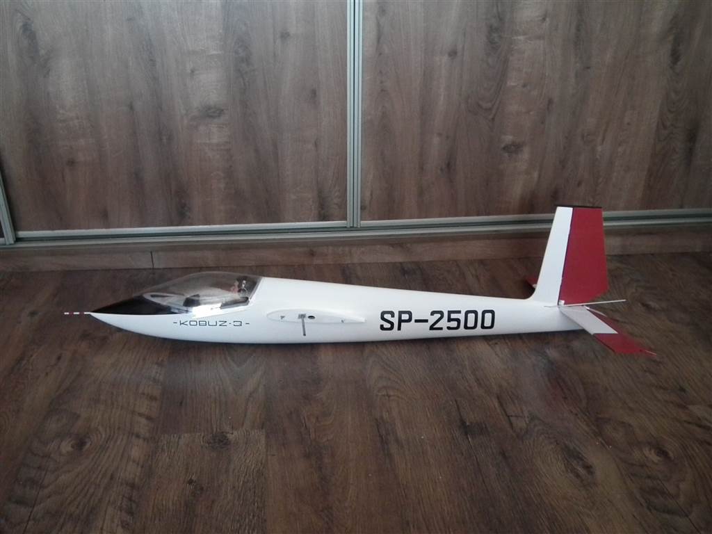

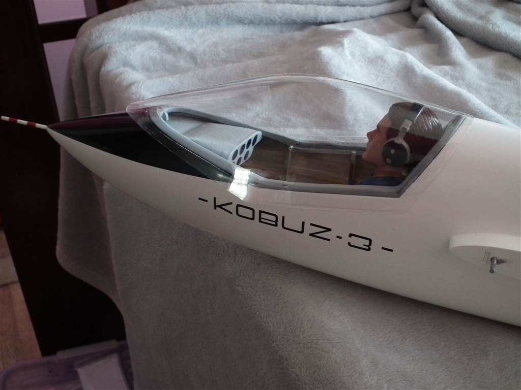

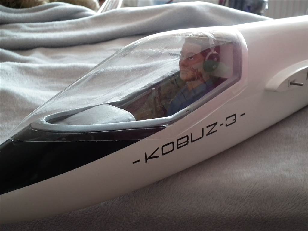

trzeci Kobuz na ukończeniu , zostało przykleić kabinkę i zamontować wyposażenie :) Pilot już siedzi w oczekiwaniu na loty :lol:
resized_DSCF5765.JPG [ 61.52 KiB | Przeglądany 17131 razy ]
resized_DSCF5764.JPG [ 55.42 KiB | Przeglądany 17131 razy ]
resized_DSCF5767.JPG [ 67.21 KiB | Przeglądany 17131 razy ]

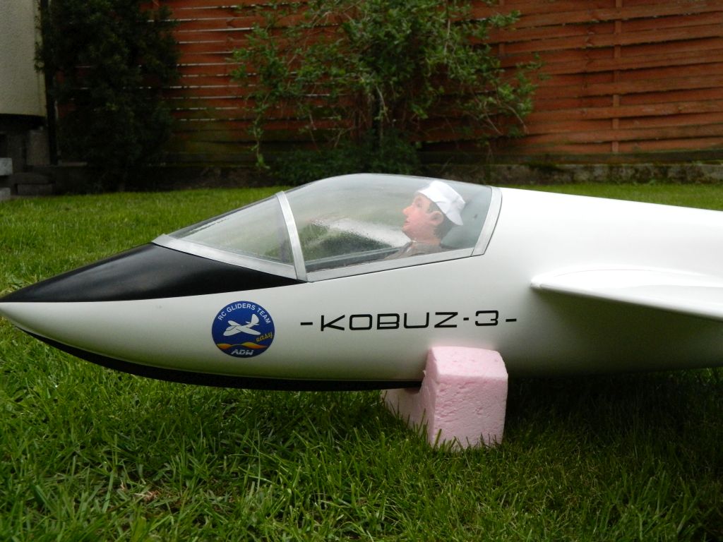

Cały dzień czaiłem się co by polatać, jednak aura nie pozwoliła na to, postanowiłem popracować nad modelem. Parę tygodni temu Mirek podrzucił /wielkie dzięki :) / mi felka do Kobuza. Odciąłem mu kawałek tułowia, "poderżnąłem gardło", przy pomocy UHU Por ustawiłem na nowo sylwetkę. Z kawałka sklejki zrobiłem półkę nad serwa. Nakleiłem paski rzepa w kadłubie i na półce.....a efekt taki jak na zdjęciu ;) .
DSCN3161.jpg [ 178 KiB | Przeglądany 16945 razy ]
