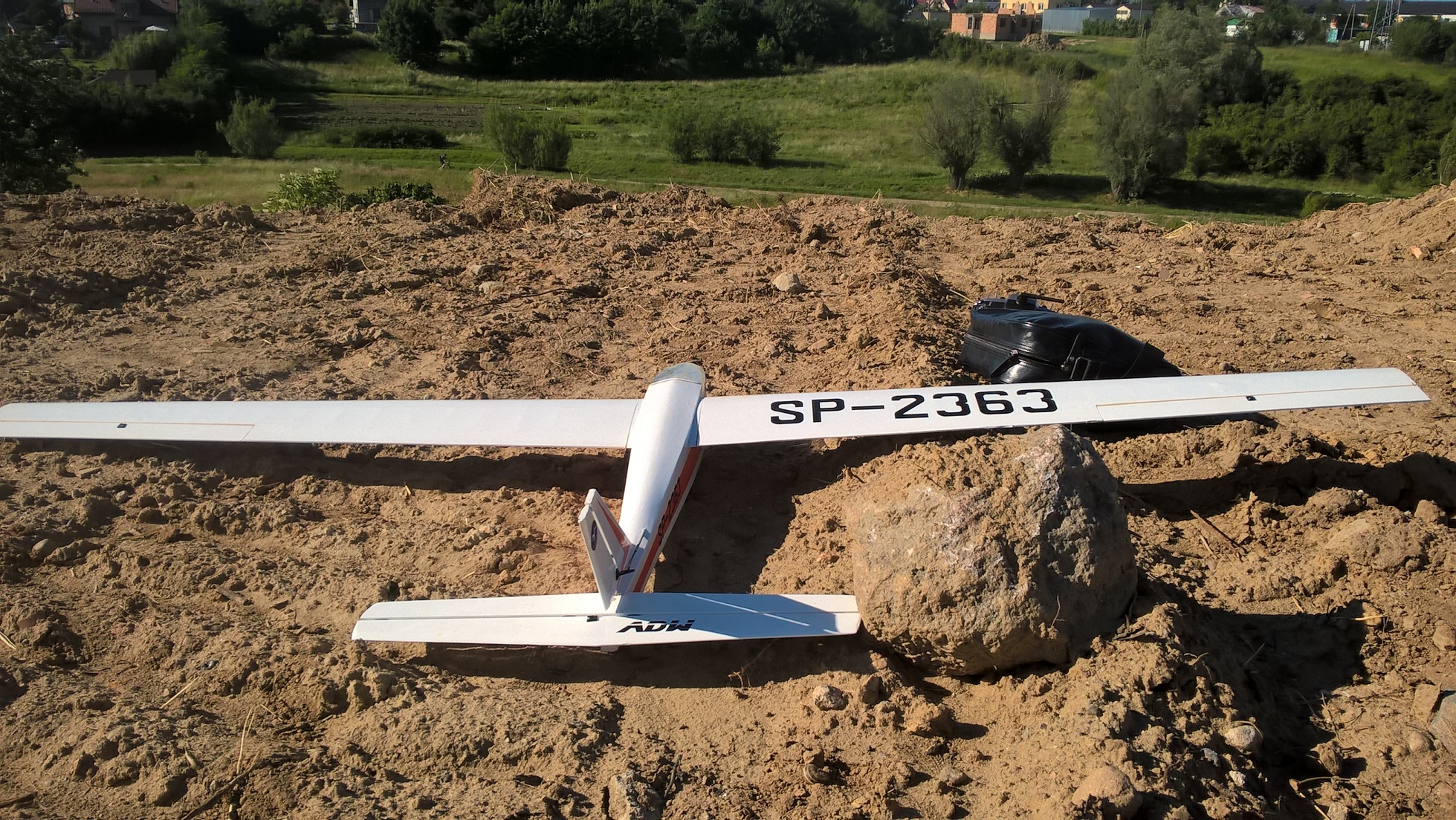

Moja Foka miała dziś debiut na zboczu.
Było fajnie, choć nie było to latanie a raczej rzucanie modelu i chodzenie po niego :lol: :lol:
Na razie zwalam to na wiatr który wcale nie wiał w kierunku zbocza a bardziej równoległe do niego oraz na moje mierne umiejętności. :oops: :lol:
Model cały choć lądowań miękkich miał tylko kilka, owiewka podrapana od kamieni będzie trzeba zrobić nową - choć to pewnie w przyszłym sezonie :) 8-)

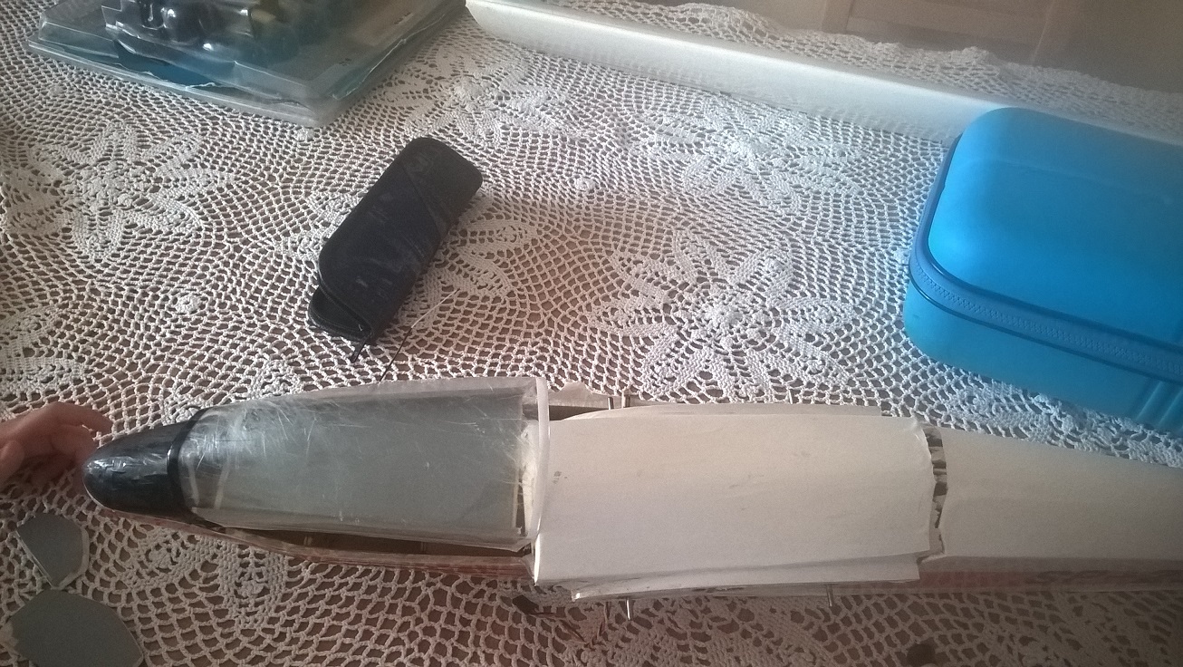

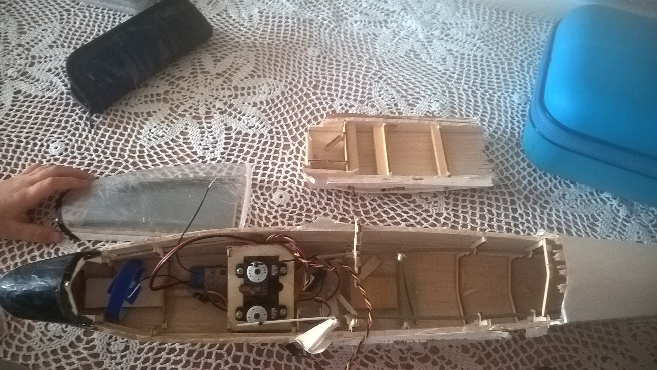

Pierwszy krecik w 2018 roku zaliczony.
Trafiło na Fokę :D :D

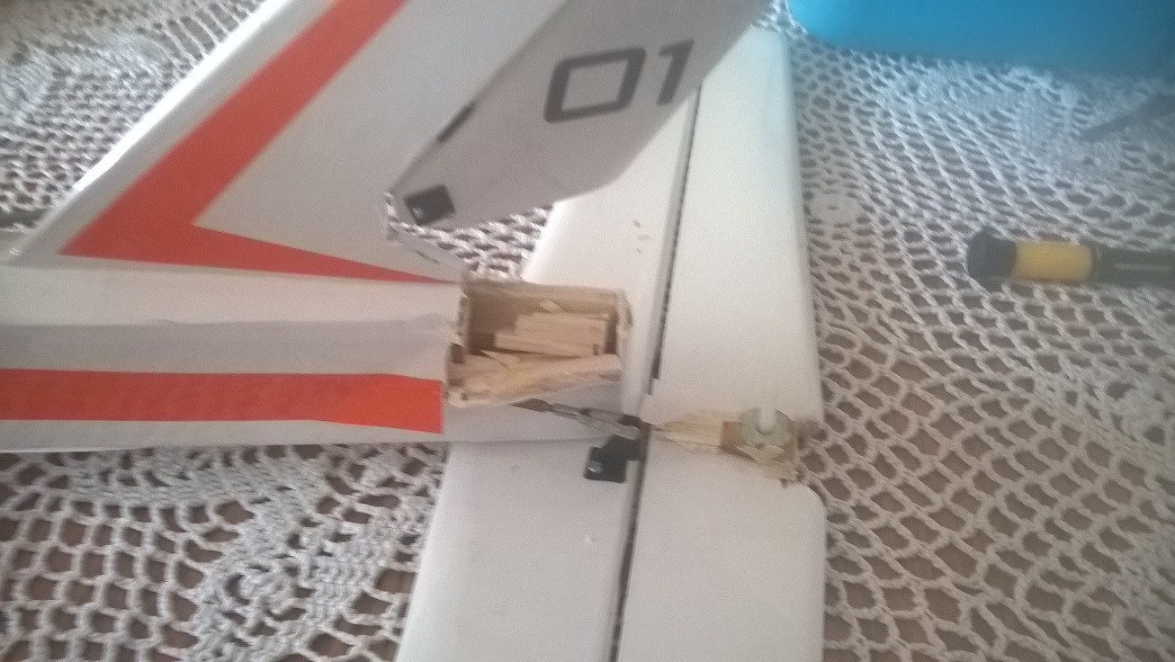

W skrócie, start na wyciągarce z bocznym wiatrem, przechyliło mi szybowiec, nie udało się go wyprowadzić, a wyciągarka zwijała....
Efektowne spotkanie z ziemią, jak dotychczas to najładniejszy krecik w mojej historii 8-) :D
Może powstanie wersja Easy V2, od jakiegoś czasu chodziło mi to po głowie, zobaczymy :)

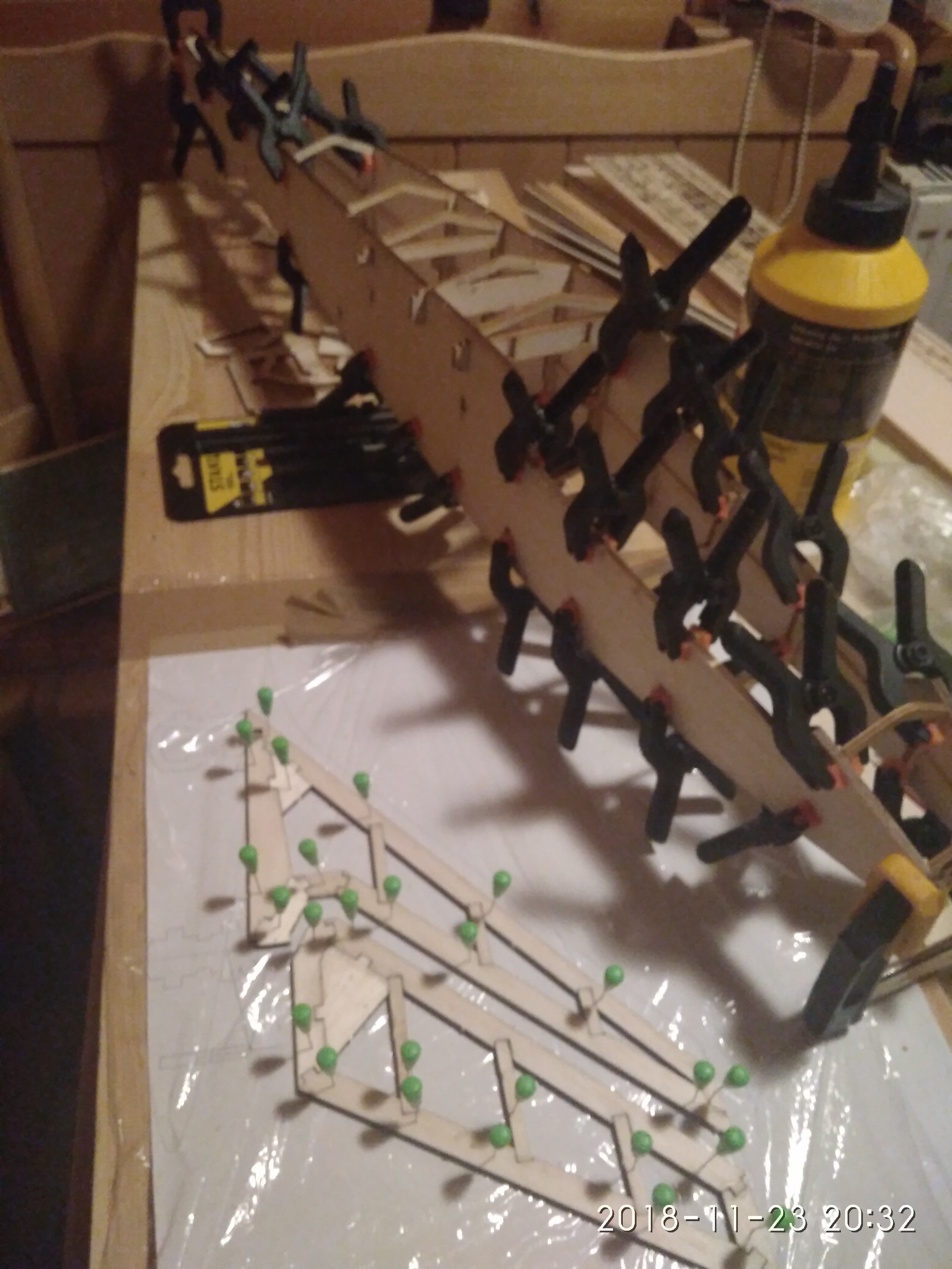

Tak że tak, udało się pobrać plany Foki, elementy wycięte, zaczynam budowę. No wiem, fotka nie za ładna ale też i nie ma czego za bardzo pokazywać.

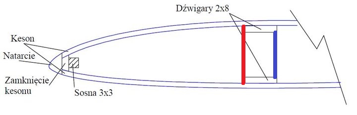

Mam pytanie do kolegów, przekładka między dźwigarowa (chyba tak się nazywa?) ma usztywnić skrzydło, to wiem, czy jest jakaś różnica w którym miejscu jest wklejona? kolor czerwony czy niebieski na obrazku.

Obie są ok. W przypadku wersji "czerwonej" masz możliwość przypięcia np. klejonego kesonu do listwy dźwigara - osobiście takie przekładki, tej wersji preferuję.
Post: 26 lis 2018, o 12:50
Ja wklejam je na środku - jedynie tam gdzie przez żeberka przechodzi pochwa bagnetu, po stronie wewnętrznej kesonu.
