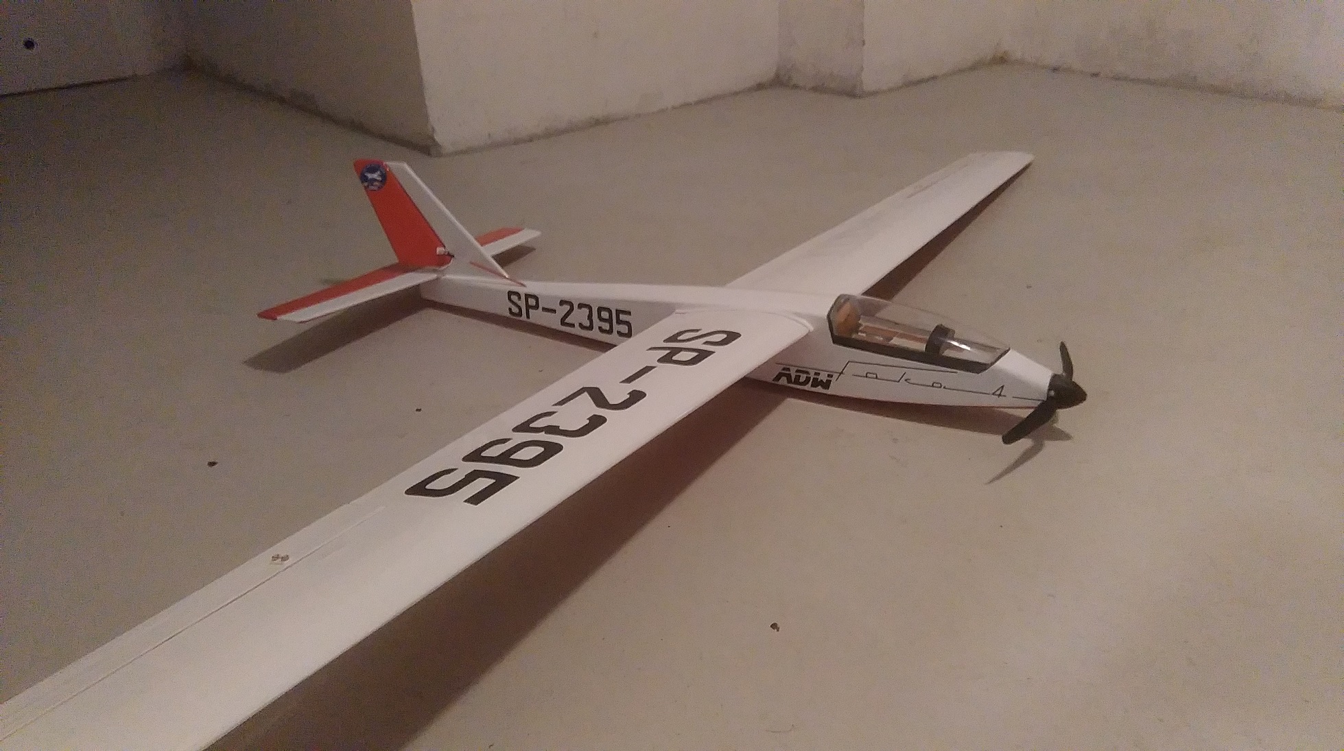

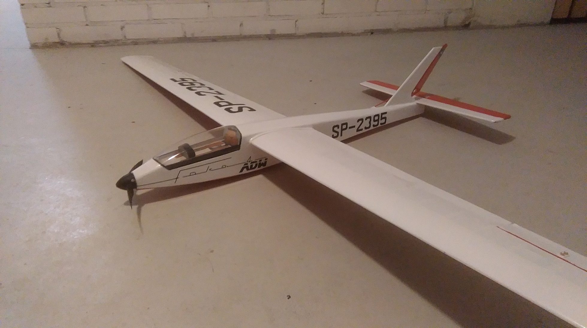

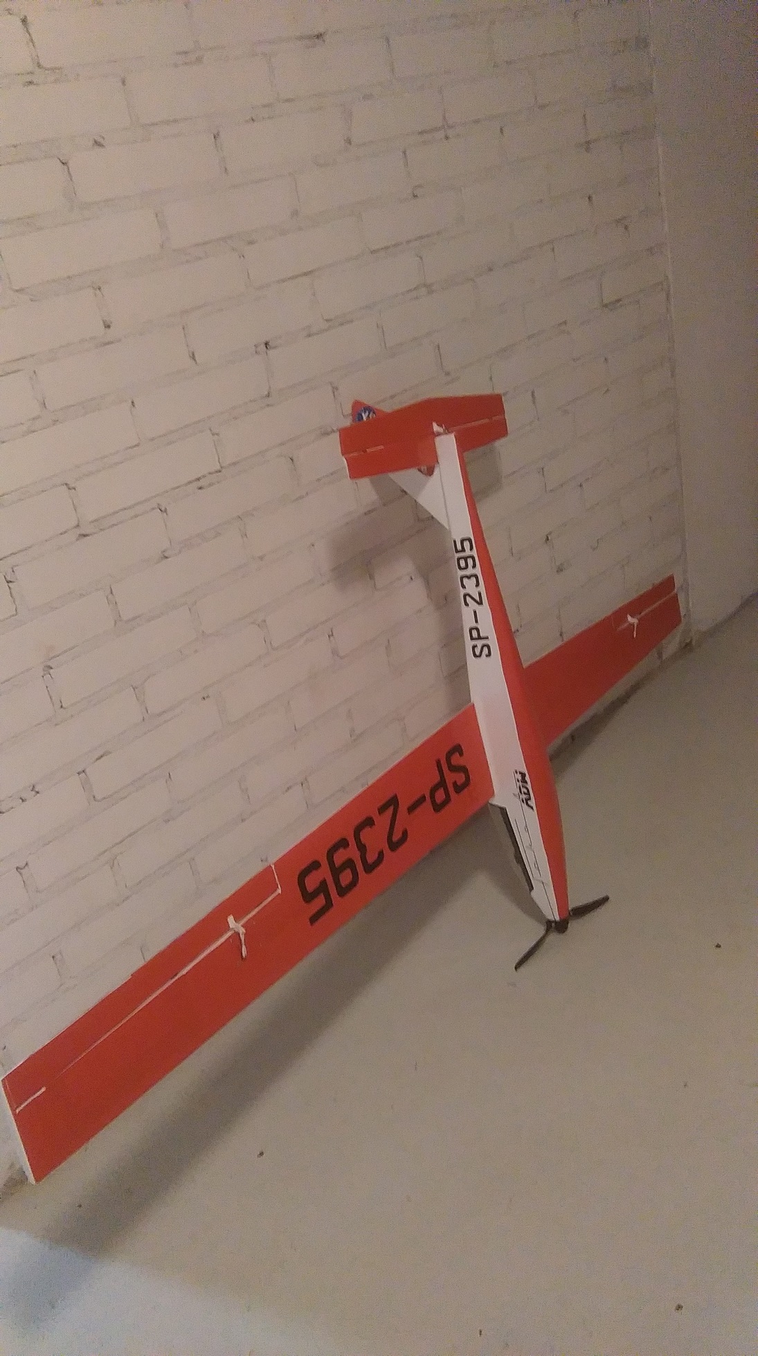

Naklejeczki doszły - panowie majstersztyk. Kabinka również super, leży jak ulał. Bardzo dziękuje za okazaną pomoc, już chyba nigdy sam nie będę robił naklejek.
foka oklejona sp..jpg [ 657.54 KiB | Przeglądany 14218 razy ]
foka oklejona profil 2.jpg [ 688.45 KiB | Przeglądany 14218 razy ]
foka oklejona profil 1.jpg [ 692.47 KiB | Przeglądany 14218 razy ]
Post: 9 lut 2017, o 20:51
Wygląda świetnie, oznakowanie dodało jej uroku :)
Teraz tylko dobrze wyważyć i w górę :D :D
