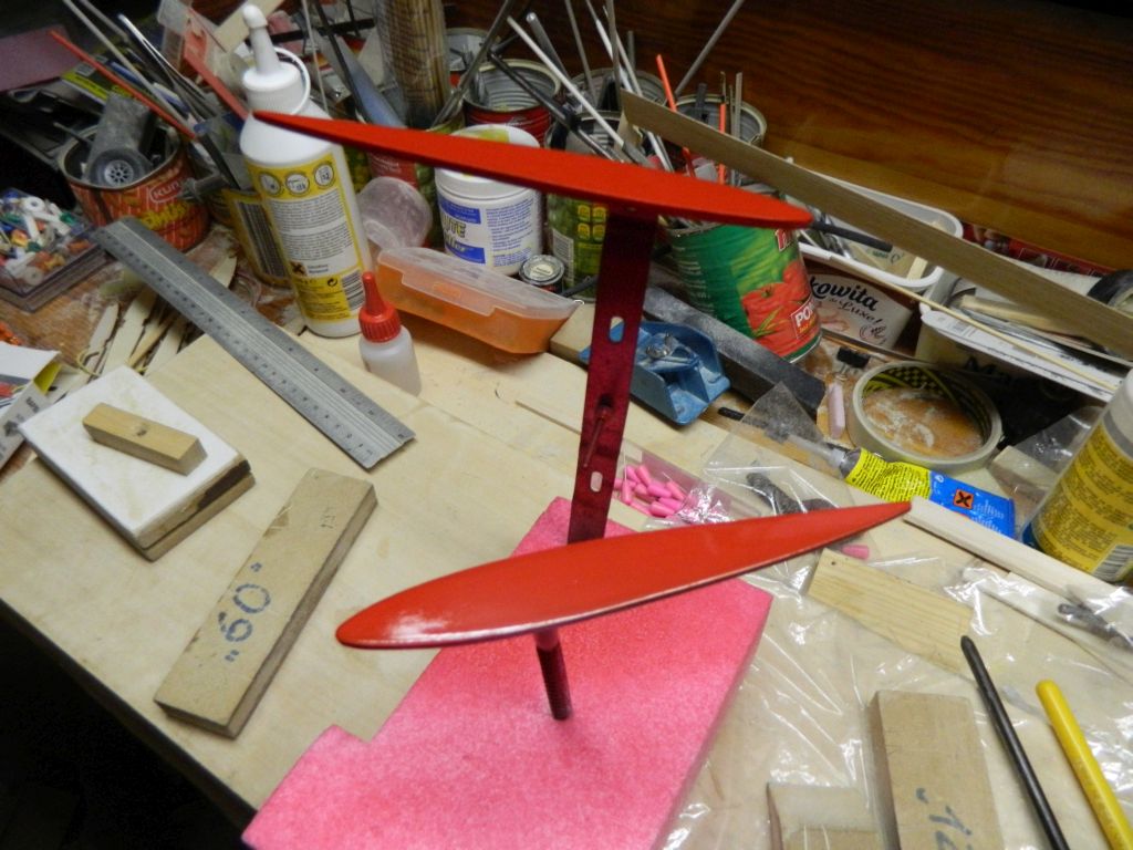

Zrobiłem końcówkę/płozę płata. Wycięte z balsy 3 mm, przelaminowane obustronnie tkaniną 48 g/m^2, na krawędzie naklejony fornir 0,4 mm....wszystko pomalowane sprayem w czerwonym kolorze.
Jeżeli ktoś chce do swojego to mogę wysłać pdf-a z obrysem płozy, proszę pisać na pw ;) .

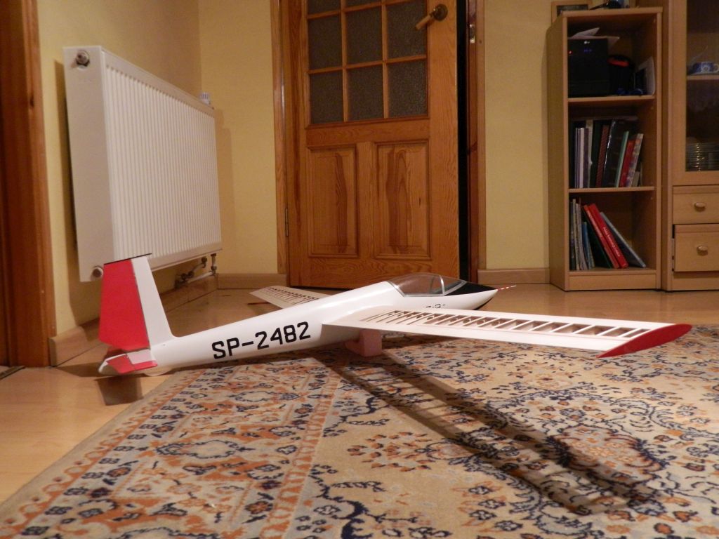

Zakończyłem budowę płatów, pozostało tylko zrobić to, aby lotki wychylały się tak jak ja chcę ;) i folia ...no i oczywiście przymiarka, tym razem z płozami na końcu płatów.

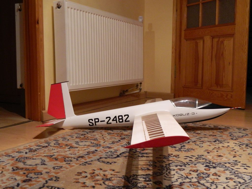

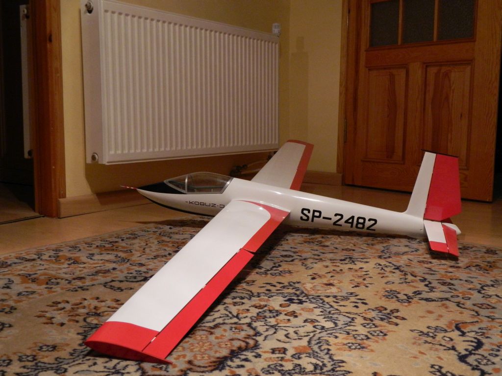

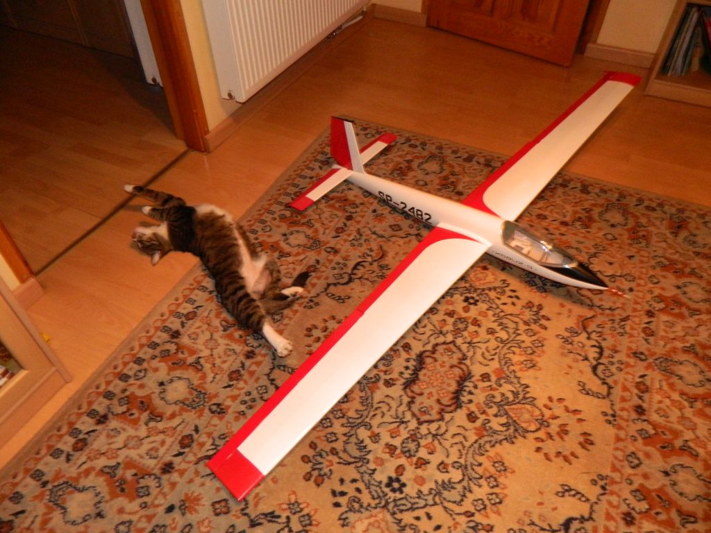

Płaty zafoliowane. Teraz czas na zamontowanie wyposażenia, regulacje i w górę, może weekend będzie tym dniem ;) . Jest parę kiszeczek na folii, ale teraz to mi już "zwisa" :lol: ....widok kompletnego modelu jest powalający.
Arczi - kot - jak zobaczył Kobuza to kładł się ze śmiechu /na jednym ze zdjęć/, jak mu powiedziałem, że będzie go pilotował :lol:

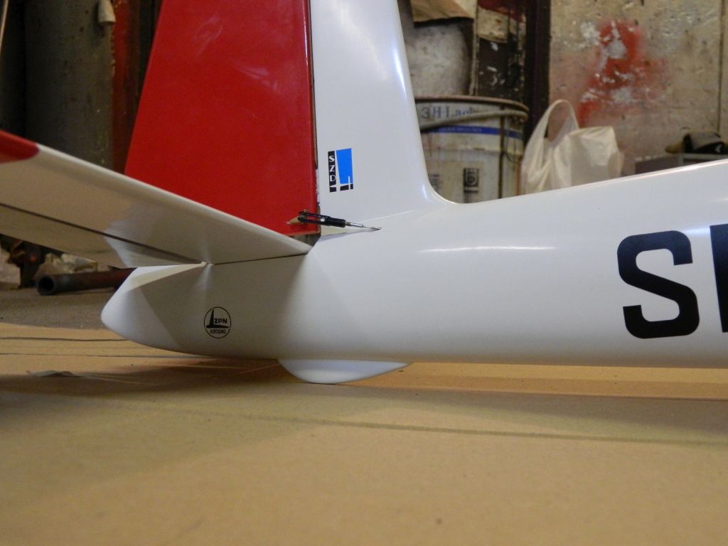

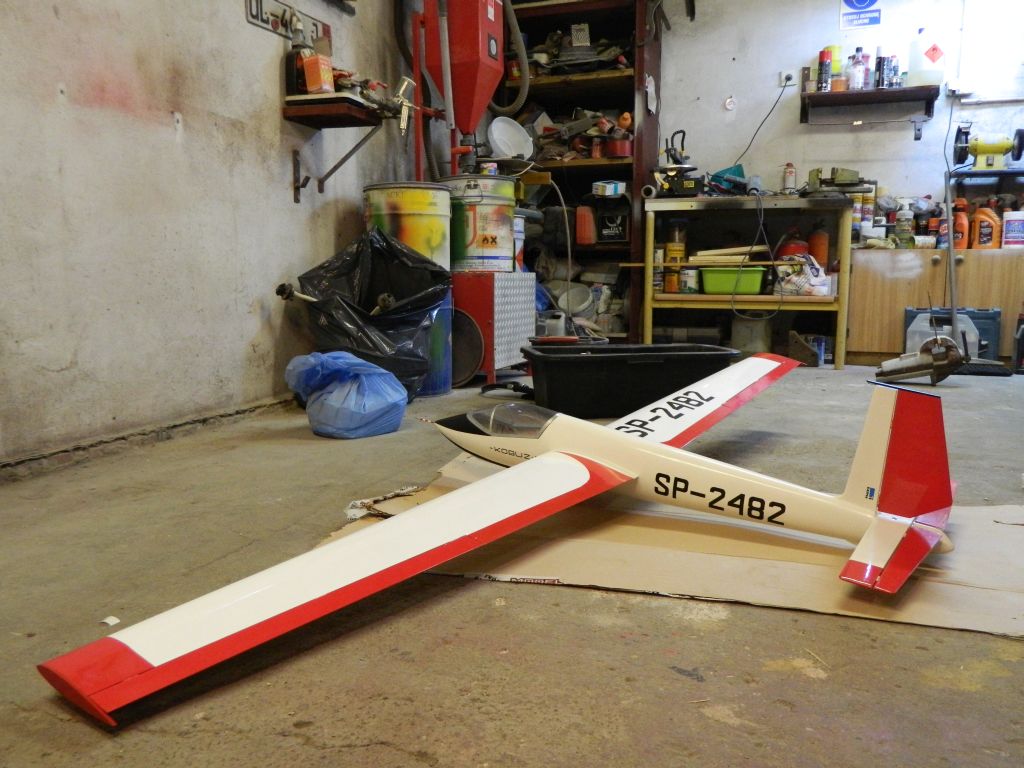

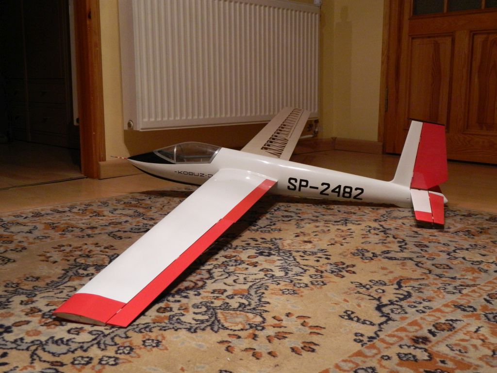

"Kobuz" gotowy do oblotu :) . Ciężar do lotu wyszedł 1200 g, czyli obciążenie powierzchni nośnej w granicach 35 g/dm^2.....mało jak na taki szybowiec, ale zobaczymy ;) . Jutro oblatujemy, Tomek i ja :) .
Dzisiaj przyszły kalkomanie na Kobuza, znak SZD i LPZN Krosno, nakleiłem. Są bardzo dobrej jakości....jeżeli ktoś chce na swojego mogę odsprzedać. Jeden znaczek 2 zł, czyli komplet 8 zł na Kobuza, plus koszty listu. Proszę zainteresowanych o info na pw.
Model wstępnie ustawiony, po pierwszych lotach pewnie będą zmiany.
