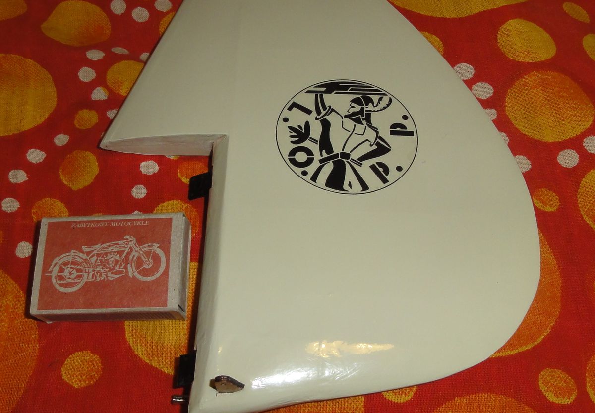

Zgadzam się, że czarnej obwódki na oryginalnym logo nie było. I na początku też tak zrobiłem i nakleiłem. Jednakże folia nie jest do końca jest transparentna:
358.JPG [ 125.92 KiB | Przeglądany 19337 razy ]
Nieco przyciemnia kolor i widać wyraźną granicę folii. Fajnie wyszłoby gdyby zrobić kalkomanię ale nie mam możliwości. Po dodaniu czarnej obwódki, różnica barw się nieco zatarła i tak zostawiłem. Jest to taki kompromis - w końcu to Easy ;)

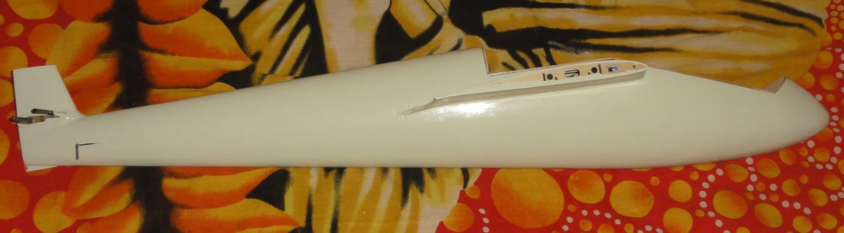

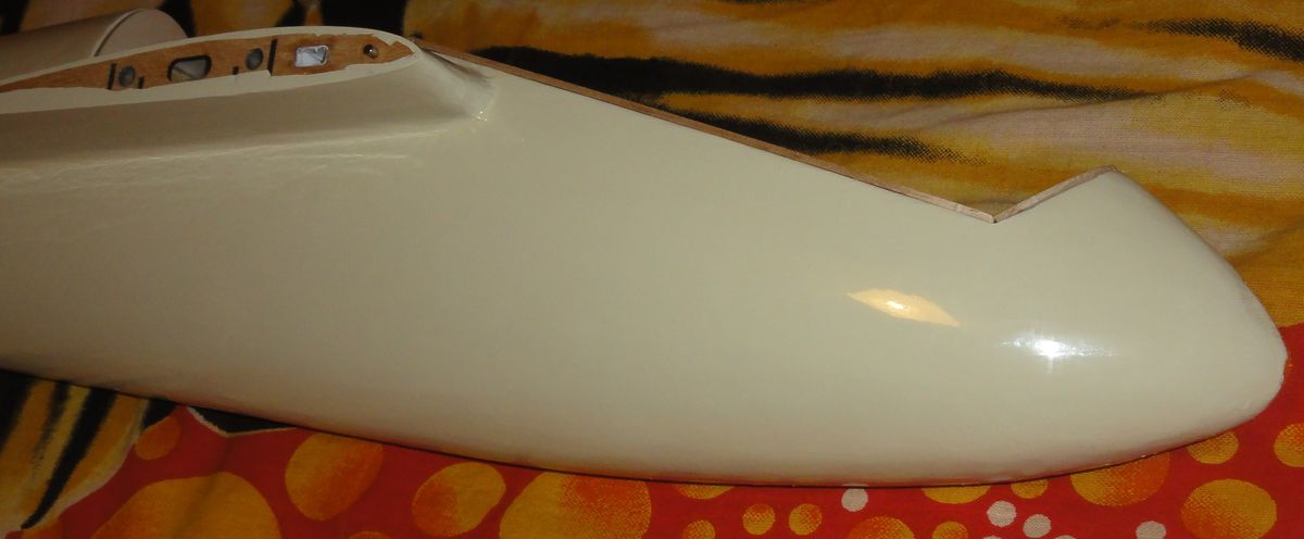

W końcu zabrałem się za kadłub. Oklejanie powierzchni nierozwijalnych skutecznie mnie zniechęcały do pracy... Okleiłem statecznik, później tydzień przerwy i tak w koło ;)
Wymyśliłem, że kadłub da się okleić na znacznej części z jednego arkusza. Najpierw okleiłem statecznik i przejście, później skrzydła / centropłat wraz z przejściami, płozę ogonową a na końcu resztę już z jednego arkusza. Tylna część jest jakby owalnym stożkiem więc nie było aż tak dużego problemu. Problem pojawił się gdy przód zaczął się zwężać. W miejscu gdzie będzie płoza z przodu, rozciąłem folię, na jednej połówce zostawiłem papier i tak męczyłem się żeby fałdek za wiele nie wyszło. W pewnym momencie, gdy kadłub był pionowo, dziobem w górę, połówka z papierem odkleiła się (była na taśmie), opadła i powiększyła nacięcie folii o jakieś 60 mm rozrywając się zygzakiem lekko na bok :twisted: Do tego w żelazku przepalił się drut oporowy i po 1,5h walki odłożyłem kadłub. Na drugi dzień, gdy zobaczyłem w świetle dziennym jak mi wyszło - to tragedia. Fałdy, załamania - tra-ge-dia :shock: Aż mi się kolejne parę dni nie chciało patrzeć na robotę ;) Na szczęście stan foli był jeszcze przed końcowym naciąganiem więc po nabyciu nowego żelazka dokończyłem robotę. Nie wyszło idealnie, acz akceptowalnie. Największą trudnością było mocowanie folii na wklęsłych powierzchniach (przejście skrzydło-kadłub, kadłub-statecznik). Chyba lepiej robić to opalarką a nie żelazkiem.

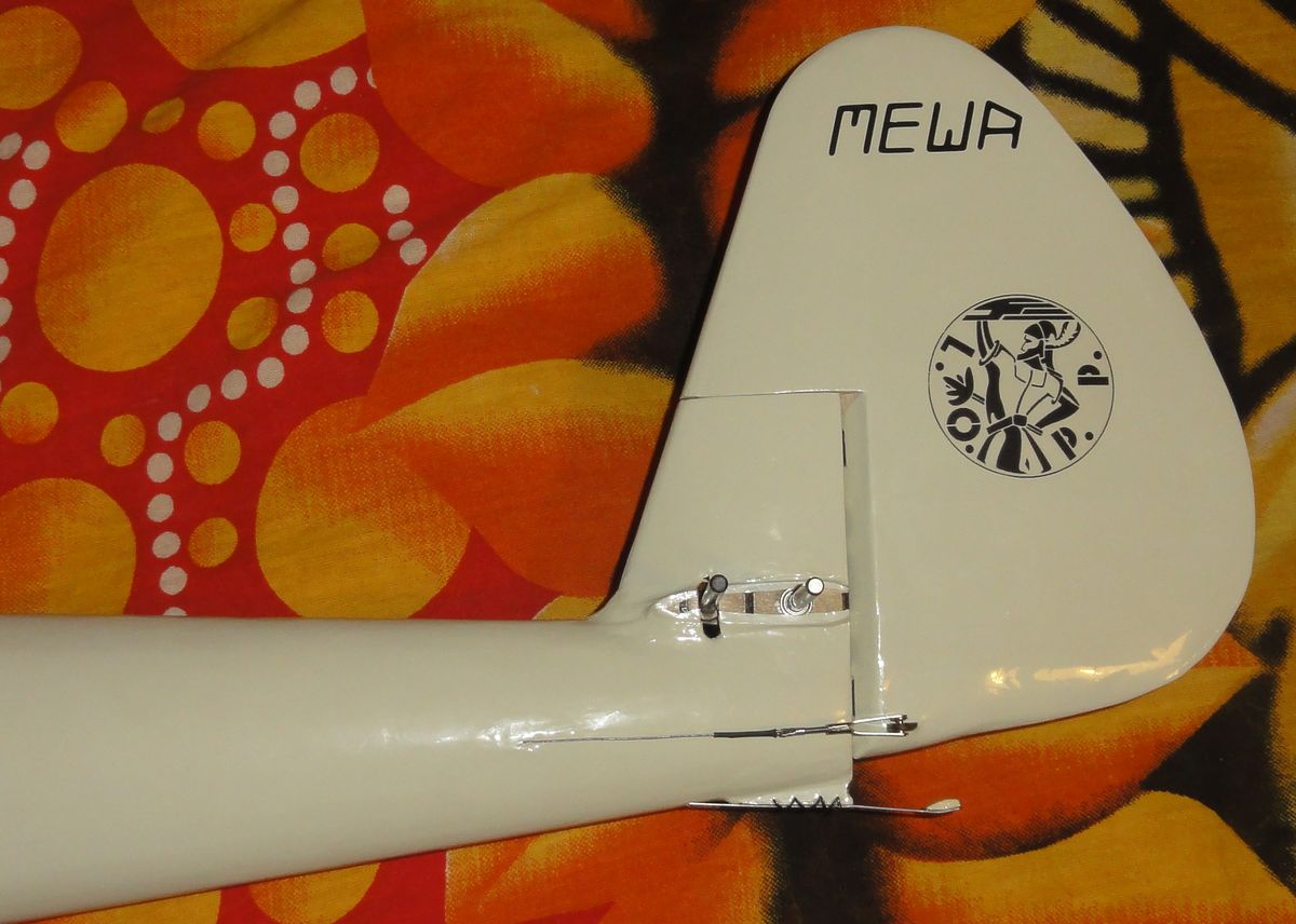

W porównaniu do malowania, oklejanie jest na pewno mniej pracochłonne. Za to wytrzymałość na wgniecenia, uszkodzenia dużo mniejsza. Z kolejnej jednak strony, nie ma problemu z różnicą odcieni farba-folia. Farba za to nie będzie się odrywać jak folia... Można wiele wymieniać, każda technika ma swoje plusy i minusy. Jak zrobiłbym następny kadłub? Szczerze, nie wiem ;) Na koniec parę zdjęć. Trzeba jeszcze dopieścić ale już prawie...
359.JPG [ 52.34 KiB | Przeglądany 19291 razy ]
360.JPG [ 55.24 KiB | Przeglądany 19291 razy ]
361.JPG [ 56.23 KiB | Przeglądany 19291 razy ]

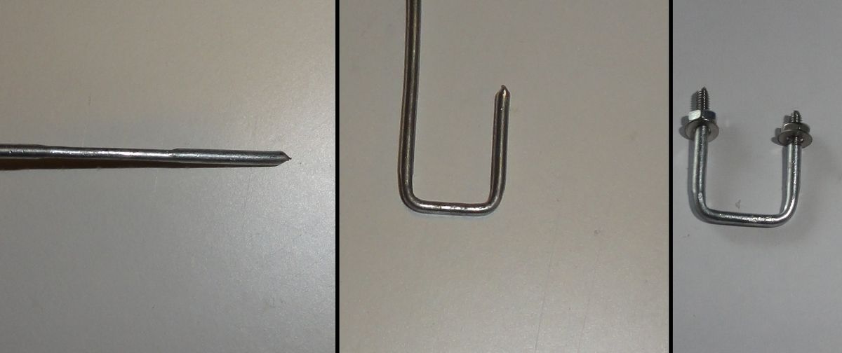

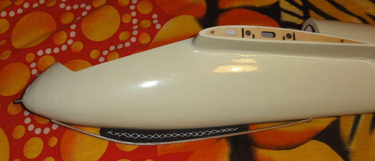

Płoza z przodu przykręcona dwoma śrubkami. Z tyłu, przesuwnie na elemencie z drutu aluminiowego (amortyzacja):
362.jpg [ 46.44 KiB | Przeglądany 19249 razy ]
363.jpg [ 52.08 KiB | Przeglądany 19249 razy ]
365.jpg [ 71.61 KiB | Przeglądany 19249 razy ]

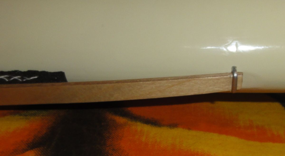

Płoza tylna z płaskownika z nierdzewki. Przyklejona i przeszyta:
364.jpg [ 120.89 KiB | Przeglądany 19249 razy ]

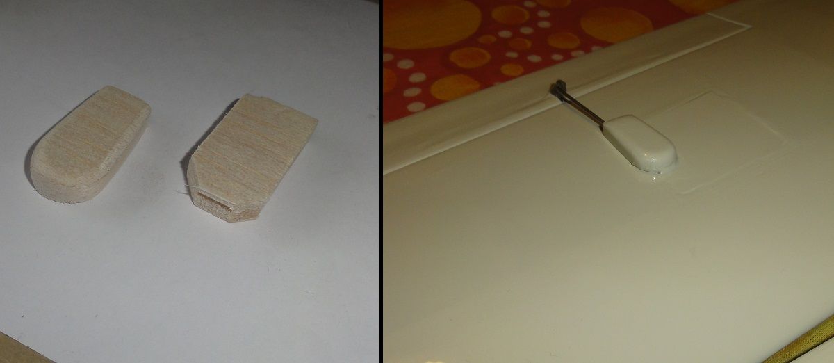

Balsowe owiewki napędów oklejone folią. Zostawiłem kilka mm naddatku i następnie przyprasowałem osłony na swoje miejsce:
367.jpg [ 52.2 KiB | Przeglądany 19177 razy ]
368.jpg [ 68.14 KiB | Przeglądany 19177 razy ]

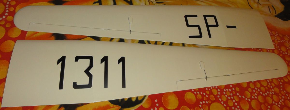

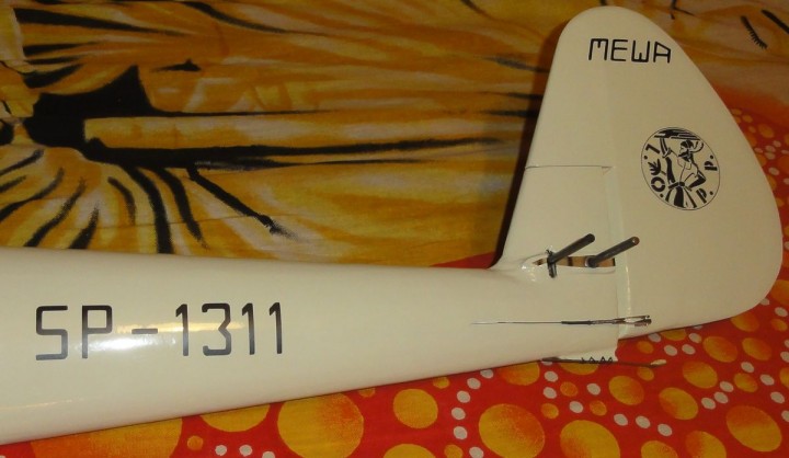

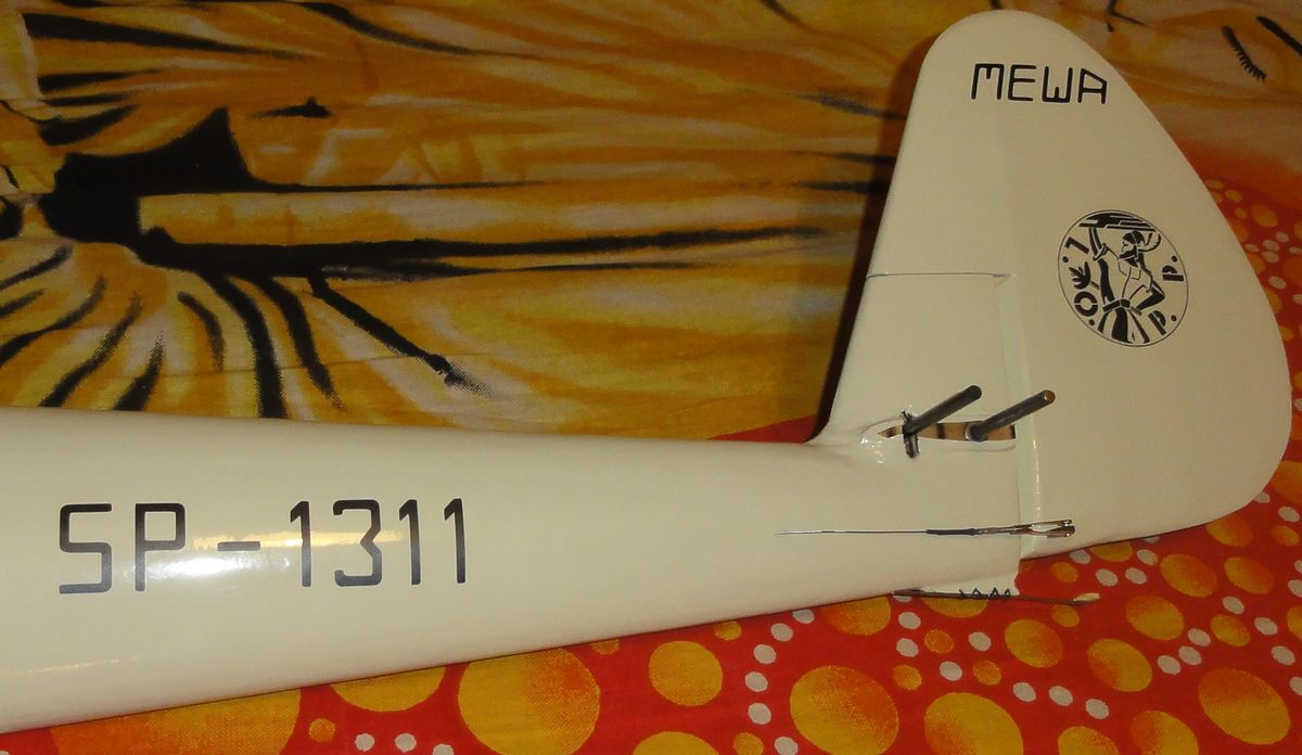

Numery rejestracyjne na kadłubie:
369.jpg [ 109.28 KiB | Przeglądany 19177 razy ]

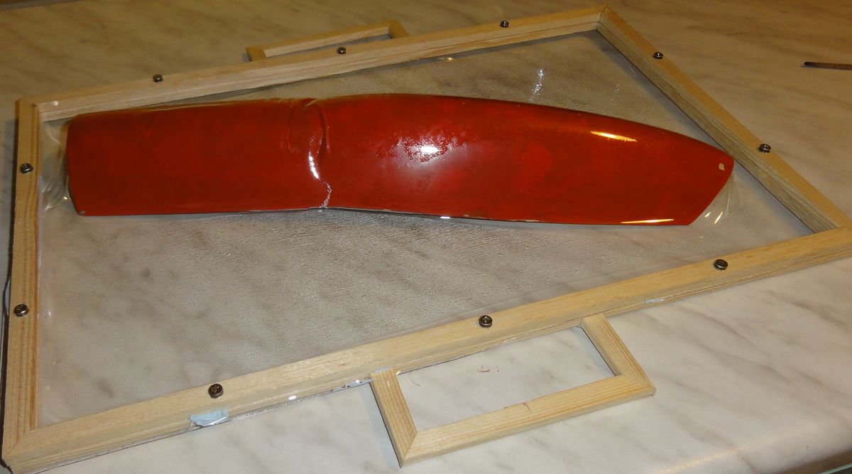

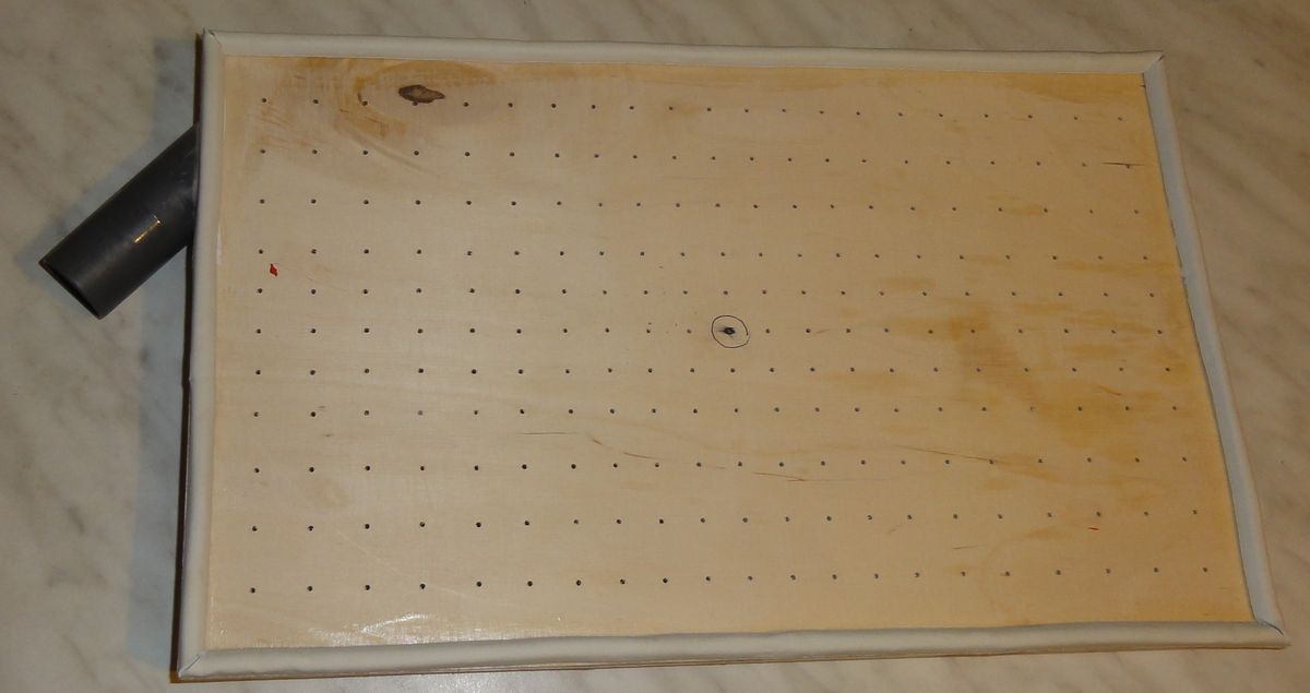

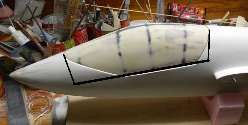

Zrobiłem kopyto do tłoczenia kabinki takie prawie już "na gotowo". Wykonałem kompaktowy stół do formowania podciśnieniowego:
370.JPG [ 70.88 KiB | Przeglądany 19120 razy ]
No może nie stół tylko przystawka :lol: Zależało mi na małych gabarytach gdyż rzadko kiedy będzie używany.

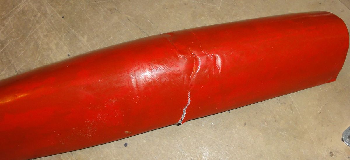

Nagrzałem vivak, przyłożyłem ramkę i cyk - od razu zgniotło mi kopyto :shock: :shock: :shock: :shock: :evil:
371.JPG [ 101.22 KiB | Przeglądany 19120 razy ]
Nie sądziłem, że odkurzacz będzie w stanie wytworzyć aż takie podciśnienie :x :cry: Cieszę się tylko, że robiłem test tłoczenia (wiedziałem że po pierwszym razie będą poprawki). Gdybym poświęcił dużo czasu na dopieszczenie kopyta, teraz byłoby ciężej ;)
Teraz klejenie, szpachlowania, szlifowanie..... ehhh :cry:
372.JPG [ 83.83 KiB | Przeglądany 19120 razy ]
Cóż powiedzieć ;) ..." fizyka klasa VII, strona .... itd..." :lol: Pamiętam ze szkoleń, że nadciśnienie rzędu ok 1 atm (czyli 1 kg/cm²) potrafi obrócić w pył (np. wybuch gazu) nasze wieżowce budowane w latach 70-tych i 80-tych. Zresztą czasami pokazują to w TV :( .
Ok, ale nie o tym dyskutujemy. Wystarczyło poczytać wątki Kobuza i inne, pooglądać zdjęcia ;) . Kopyto płaskie od strony stolika, kilka warstw tkaniny dodatkowo wzmacniam węglem. Wszystko szlifowane szpachlowane i malowane lakierami utwardzalnymi a na koniec polerowane. Przed tłoczeniem szmatka antystatyczna. Sprawdzone nic się nie przykleja itp./itd.
Post: 3 mar 2018, o 17:42
Odkurzacz na pewno nie osiągnie wartości podciśnienia -1 bar. Zakładałem że mój jest w stanie wytworzyć ≈ -0,2 bar co nie zmienia faktu, że to jednak sporo. Kopyto wydawało się wystarczająco sztywne ale ze względu na sposób zamocowania, wytrzymałość była niewystarczająca. Gdybym podparł je na środku - zapewne nie byłoby problemu.
Wątek z Kobuzem czytałem, oglądałem - jak z resztą wszystkie na forum :D . W Kobuzie kopyto masz nieco inne:
373.jpg [ 92.39 KiB | Przeglądany 19076 razy ]
Robiąc kopyto "typowe", ciężej popełnić błąd bo i tak dolna część jest płaska. Zazwyczaj nie robi się wzmocnień, wyprowadzeń aby uzyskać całkowicie płaski spód:
374.jpg [ 97.61 KiB | Przeglądany 19076 razy ]
Po uszkodzeniu kopyta, dla mnie też stało się oczywiste jak powinno ono wyglądać i gdzie był bląd. Teraz poklejone, zaszpachlowane czeka na szlifowanie i później to już standardowo.

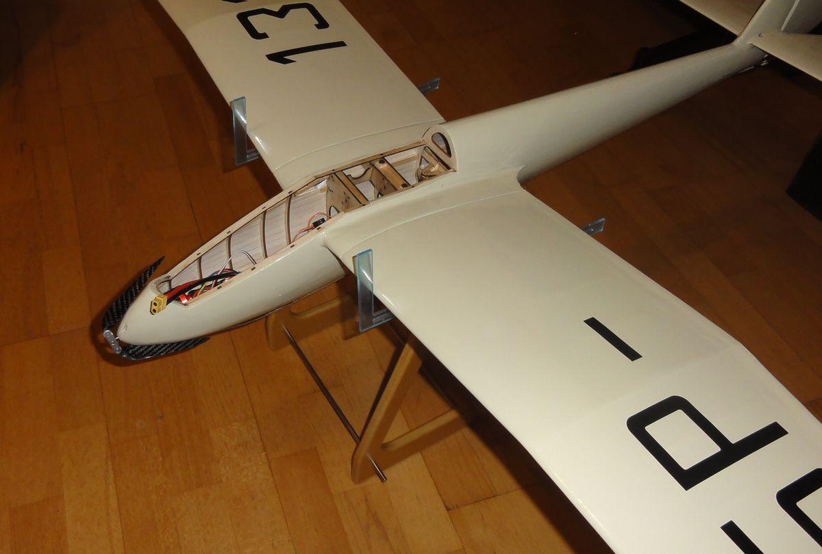

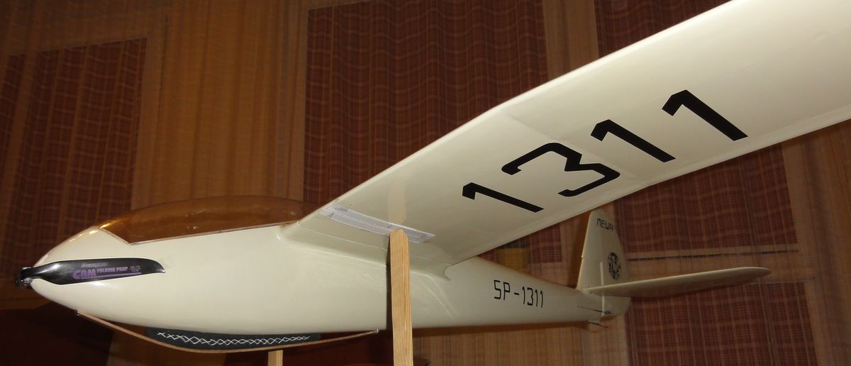

Zostało niewiele a trwało to bardzo długo, ale w końcu udało się. Co prawda kabina jeszcze tymczasowa ale do latania nadaje się :D
375.JPG [ 74.37 KiB | Przeglądany 18690 razy ]

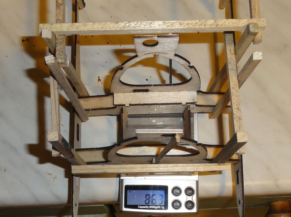

Masa wynos 1404g (w tym płatowiec 915g). Sam kadłub waży 322g. Można było spokojnie trochę gram "uciąć" na pancernych wręgach centropłata. Na komputerze wyglądało to ok, ale po sklejeniu i zważeniu aż sam się zdziwiłem :o :
376.JPG [ 152.4 KiB | Przeglądany 18690 razy ]
Do tego łączniki ważą 93g. Można tylne zrobić nieco krótsze i z duraluminium. Zobaczę po lotach czy obniżać masę.
Obciążenie pow. wynosi 34,2 [g/dm²].
