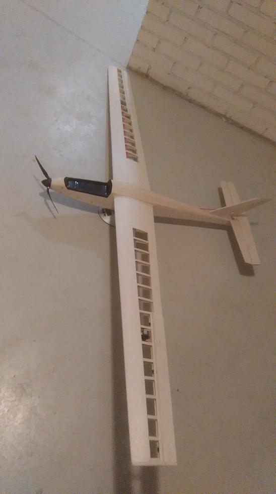

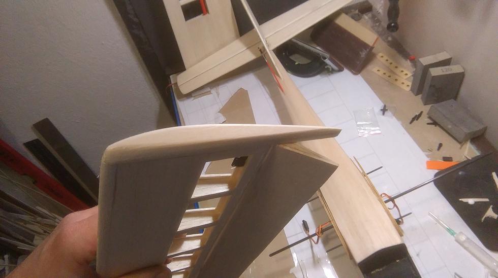

Zakończenie skrzydła zrobione niemakietowe.
zak.skrz.1.JPG [ 75.2 KiB | Przeglądany 12810 razy ]

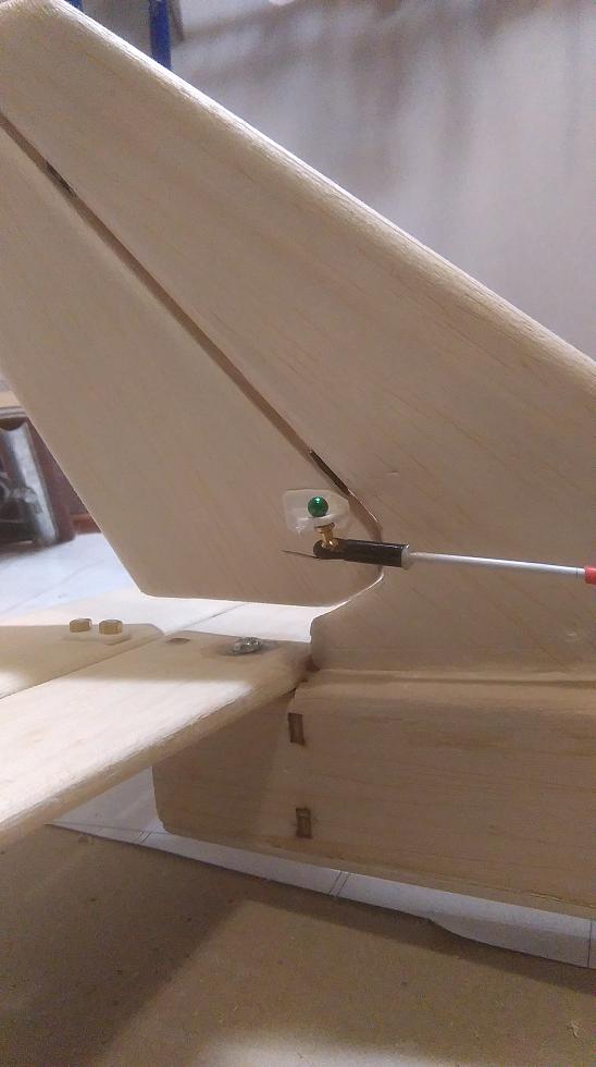

Podczas warsztatowej zawieruchy zgubiłem śrubeczkę od snapa- i teraz to nie wiem gdzie znajdę takiej średnicy z nakrętką....

Skrzydła ważą po 155 g ,kadłub waży 450 g co daje 760 g. + trzeba zrobić jeszcze półkę pod pakiet, kabinę i wszystko okleić....

Te śrubki to chyba zwykłe M2, są w abc-rc.pl w innych sklepach pewnie też.
Śrubka: http://abc-rc.pl/Sruba-M2x10#axzz4UicOyaSx
Nakrętka: http://abc-rc.pl/Nakretka-M2#axzz4UicOyaSx
Poza tym dobra robota i waga bardzo dobra :)

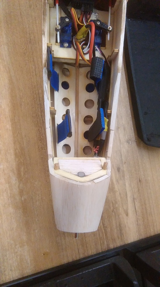

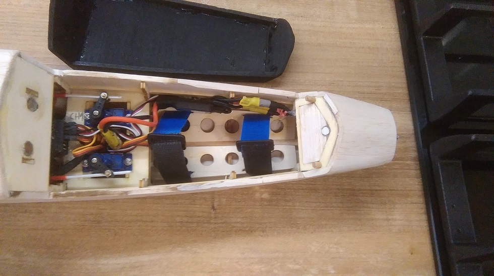

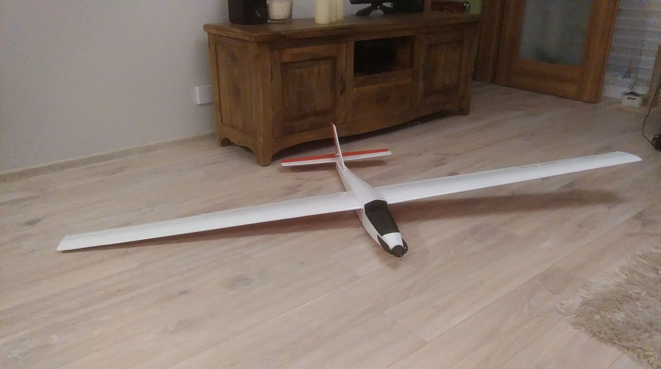

Półeczka pod pakiet zrobiona, jeszcze muszę oddzielić silnik od ewentualnych kabelków.
półka 1.jpg [ 193.32 KiB | Przeglądany 12769 razy ]
półka 2.jpg [ 189.08 KiB | Przeglądany 12769 razy ]
Edit:

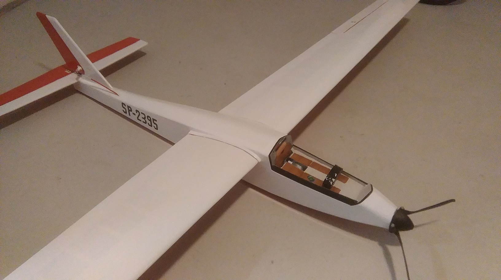

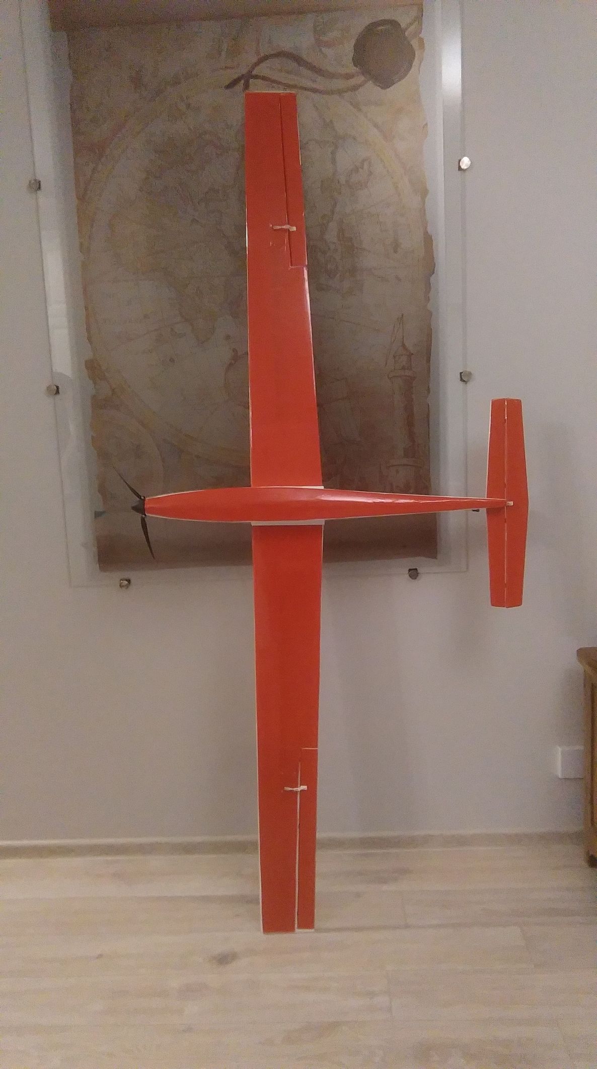

Foka dostała kolorków - Narodowych, żeby nie znikła mi z oczu. Do zrobienia jeszcze kabinka.
Waga pustej 890g., z pakietem 1.3 - 990g. , z pakietem 2.2.-1085g.
Z wagi jestem zadowolony. Gorzej z oklejaniem - chyba nigdy nie nabiorę do tego cierpliwości.

Dzięki za podpowiedzi w sprawie oklejania. Ja naciągałem folię nad kuchenką gazową i nieraz było za ciepło.... muszę zainwestować w opalarkę, bo dmuchawka której do tej pory używałem na tą folię nie działała.
W kabinę wkleiłem zdjęcie, niestety przerabiane w paint-cie dlatego zbliżenia nie pokażę :-) Na skrzydła kupię gotowe cyfry i litery.
