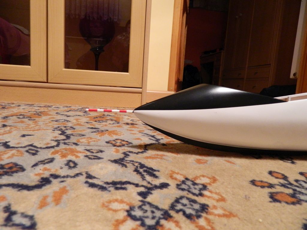

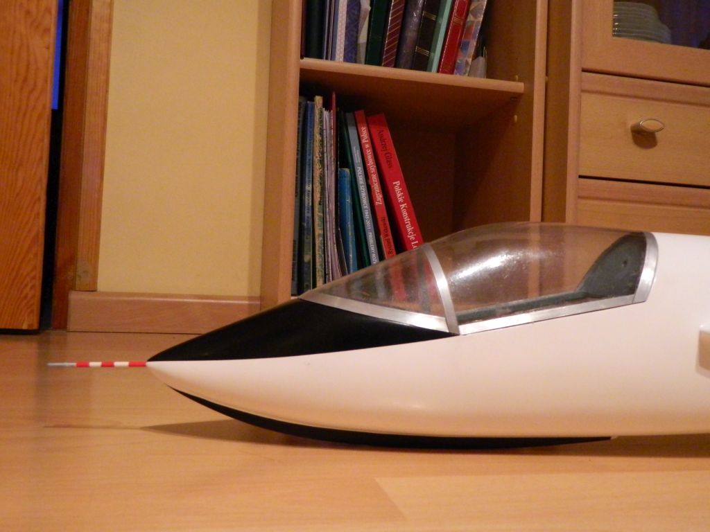

Zadziwiające jest, jak człowiek zaczyna się skupiać na jakiś szczegółach, budując model dość wiernie przypominający oryginał :lol: . Te szczegóły w żaden sposób nie wpływają na własności lotne modelu, ale wpływają na wygląd ;) . Zrobiłem, na razie bardzo roboczą, rurkę Pitota, z kawałka osłonki bowdena fi 3 mm i kilku pasków czerwonej folii samoprzylepnej i wyważenie masowe na szczycie SK. Przykleiłem owiewkę kabiny do ramki, akurat fotek na razie nie ma, wszystko oklamerkowane i otaśmowane, schnie ;) . Połączyłem kawałkiem szprychy obie połówki SW.

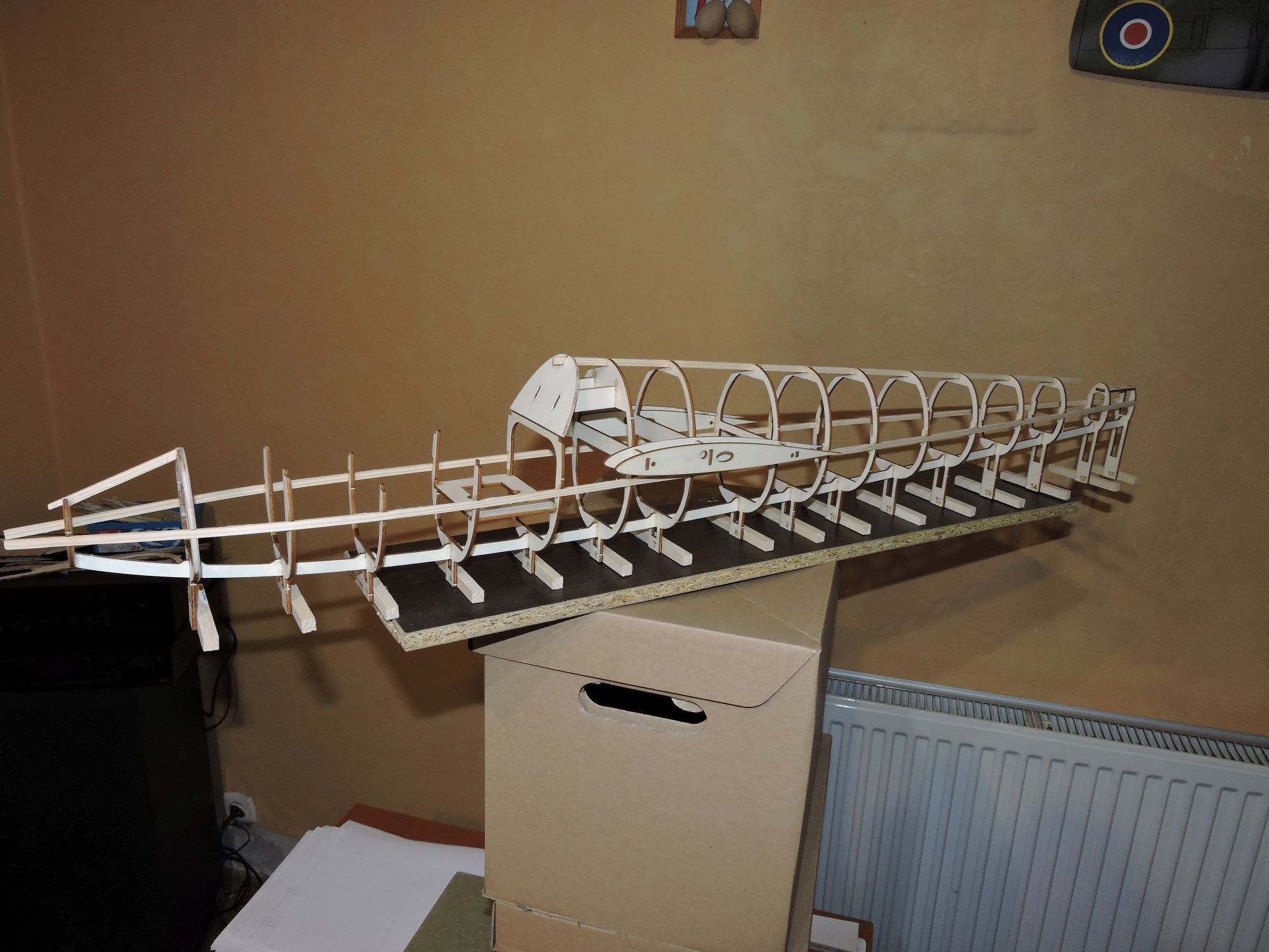

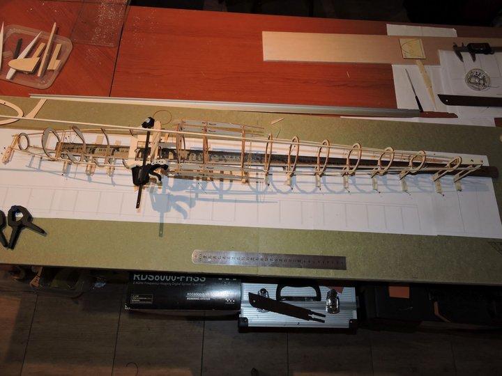

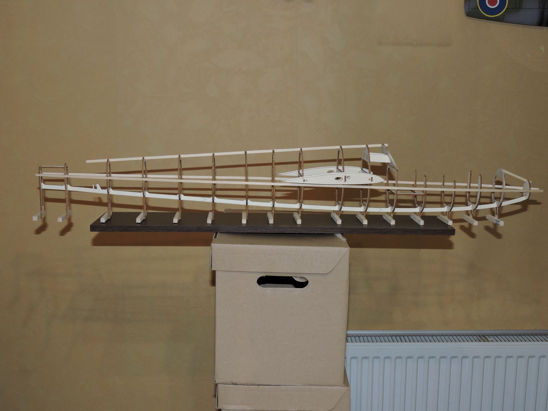

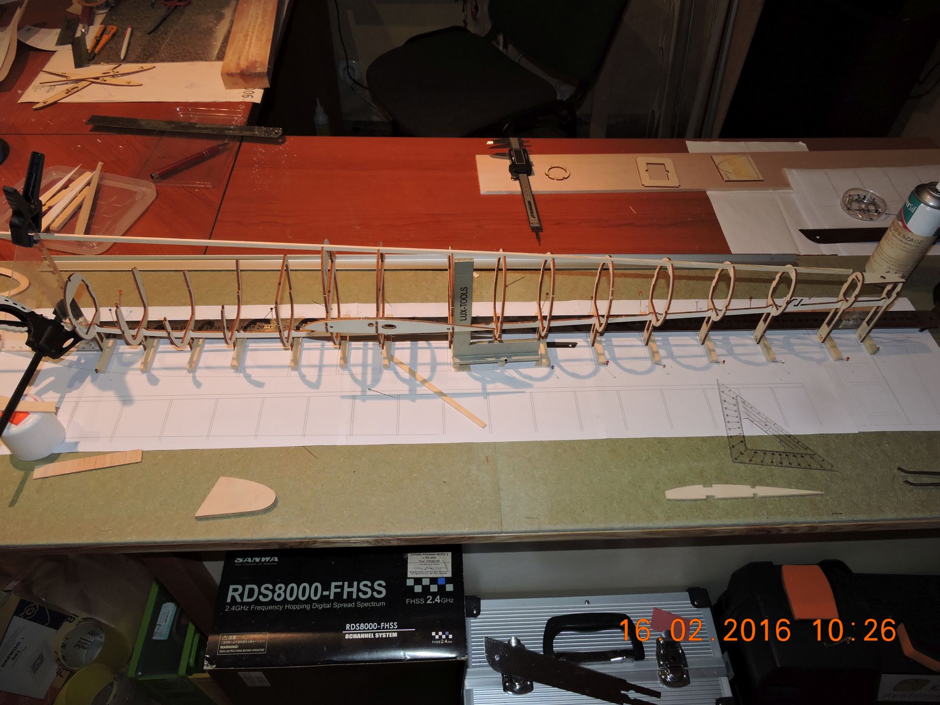

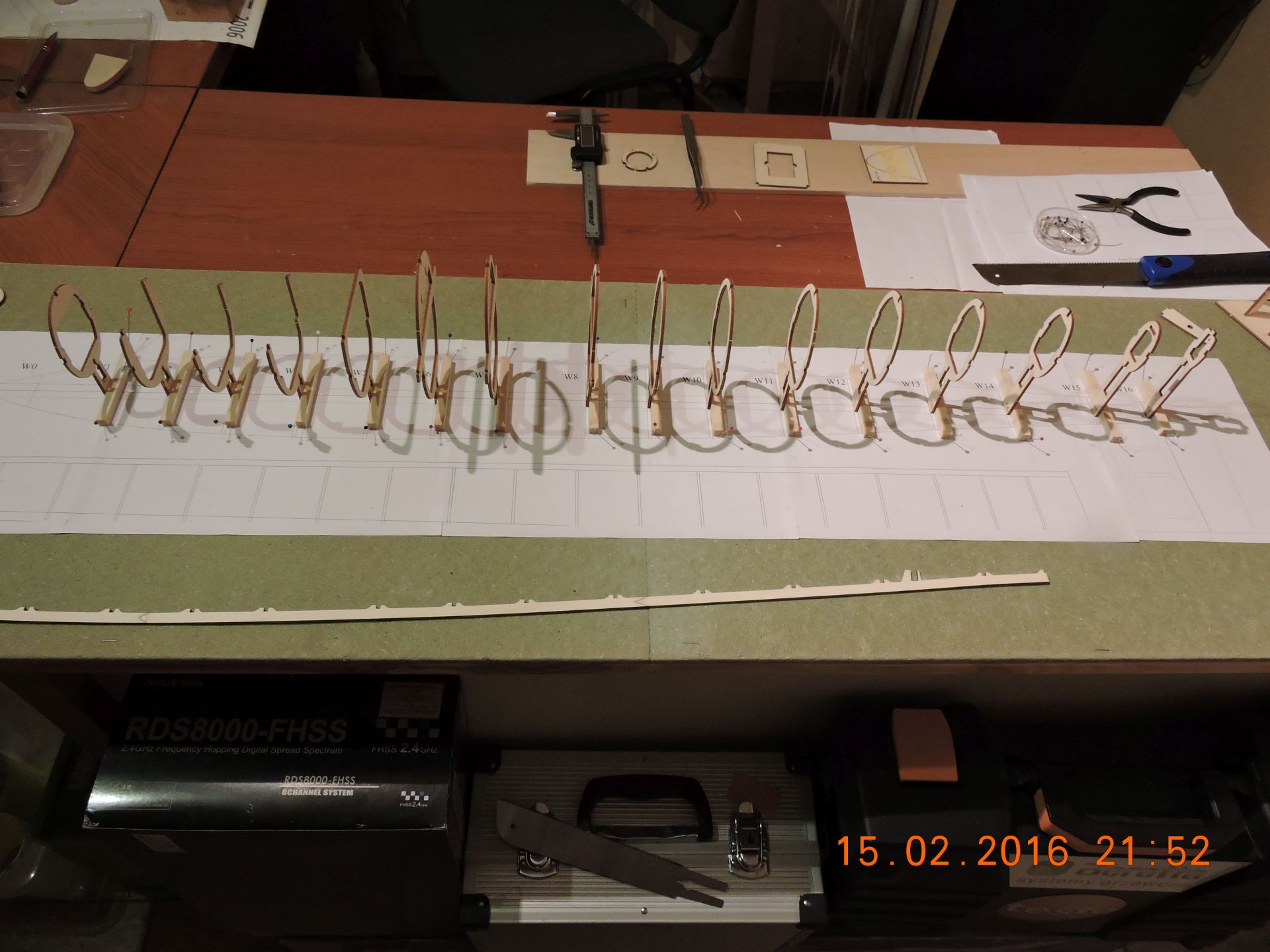

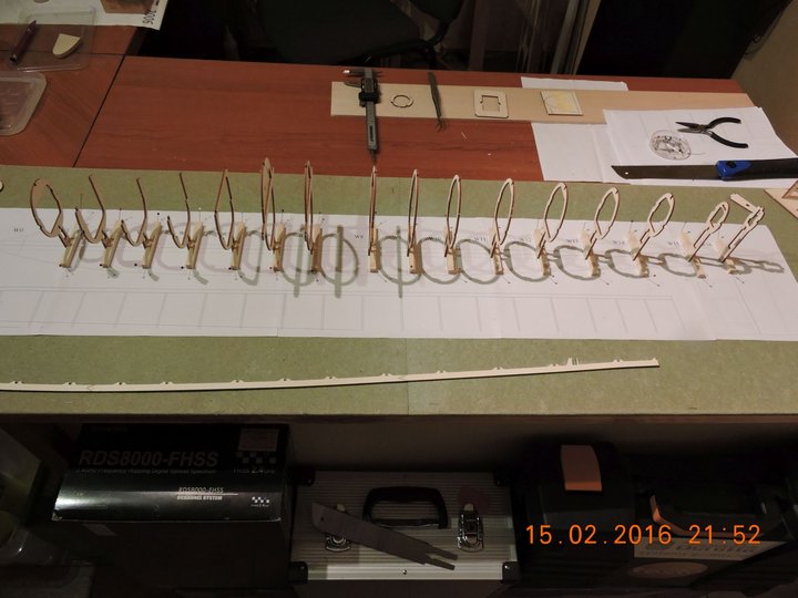

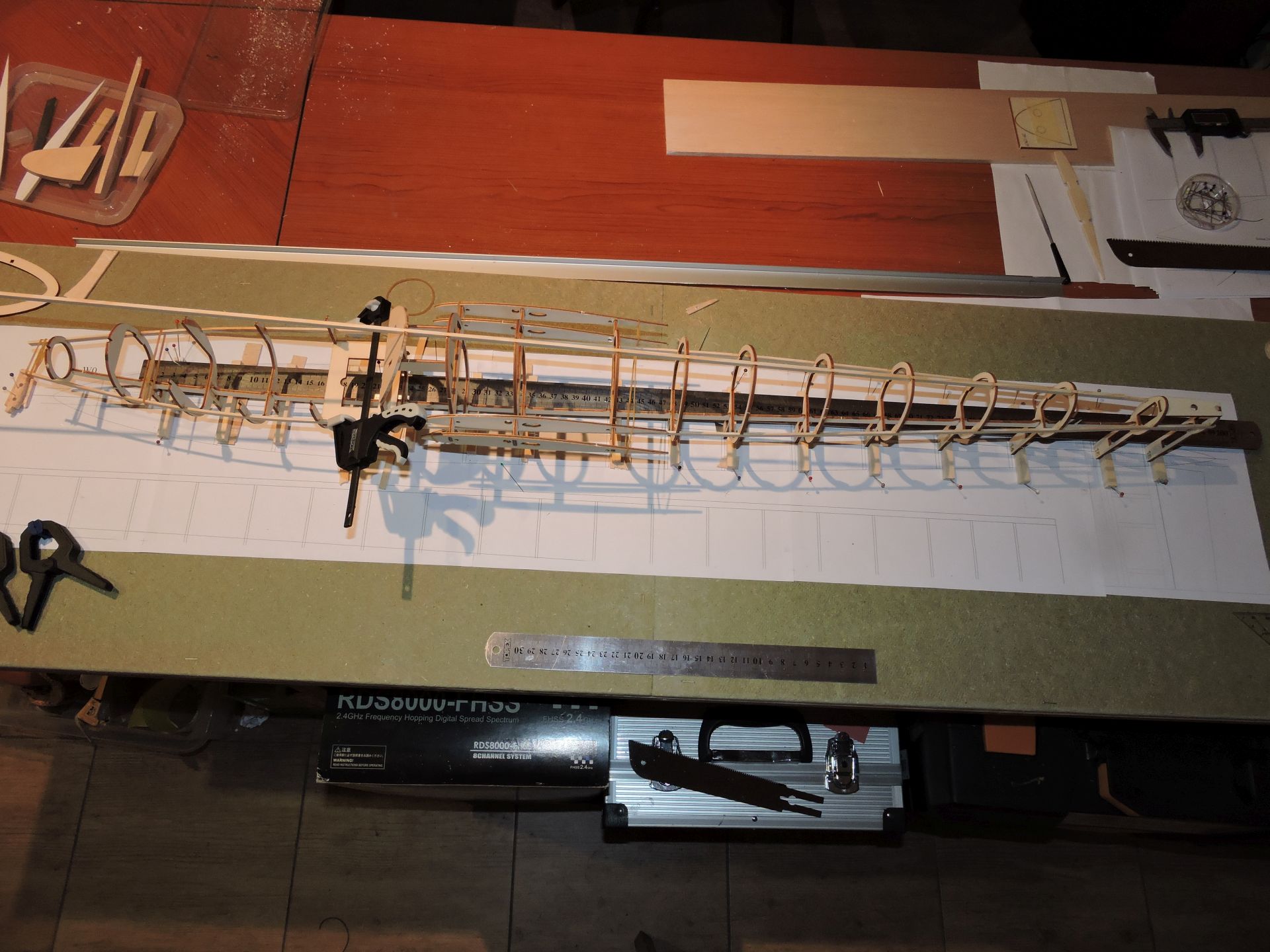

W związku, że budowa dwóch Kobuzów jest na finiszu to postanowiłem zacząć budować własnego.Wzory do naśladowania są także rozpocząłem tradycyjnie od kadłuba.
kobuz1.jpg [ 272.14 KiB | Przeglądany 9686 razy ]
kobuz2.jpg [ 287.81 KiB | Przeglądany 9686 razy ]
kobuz3.jpg [ 356.25 KiB | Przeglądany 9686 razy ]
kobuz4.jpg [ 339.54 KiB | Przeglądany 9686 razy ]
no i odpięty po ustabilizowaniu od deski
kobuz5.jpg [ 219.91 KiB | Przeglądany 9686 razy ]
kobuz6.jpg [ 264.58 KiB | Przeglądany 9686 razy ]
Pozdrawiam,Marek.

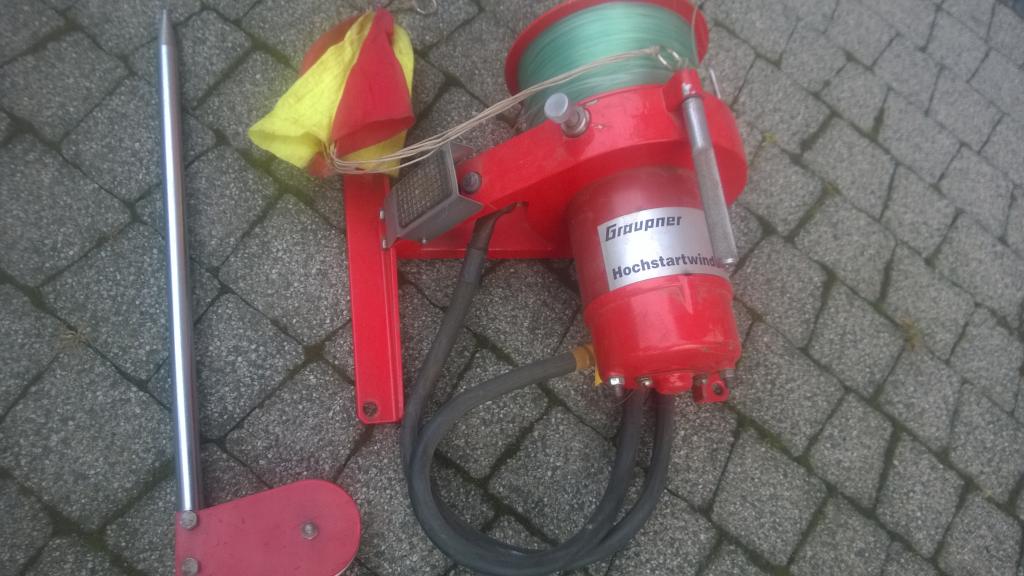

Fajnie, że zostałem przyjęty do tego klubu :) Jeżeli chodzi o starty to mam już jakieś doświadczenia z gumą. Co do wyciągarki to jestem w posiadaniu tej ale jeszcze z niej nie korzystałem
wyciągarka.jpeg [ 87.38 KiB | Przeglądany 9655 razy ]
Nie jest może jakaś profi ale do naszych celów pewnie wystarczy.

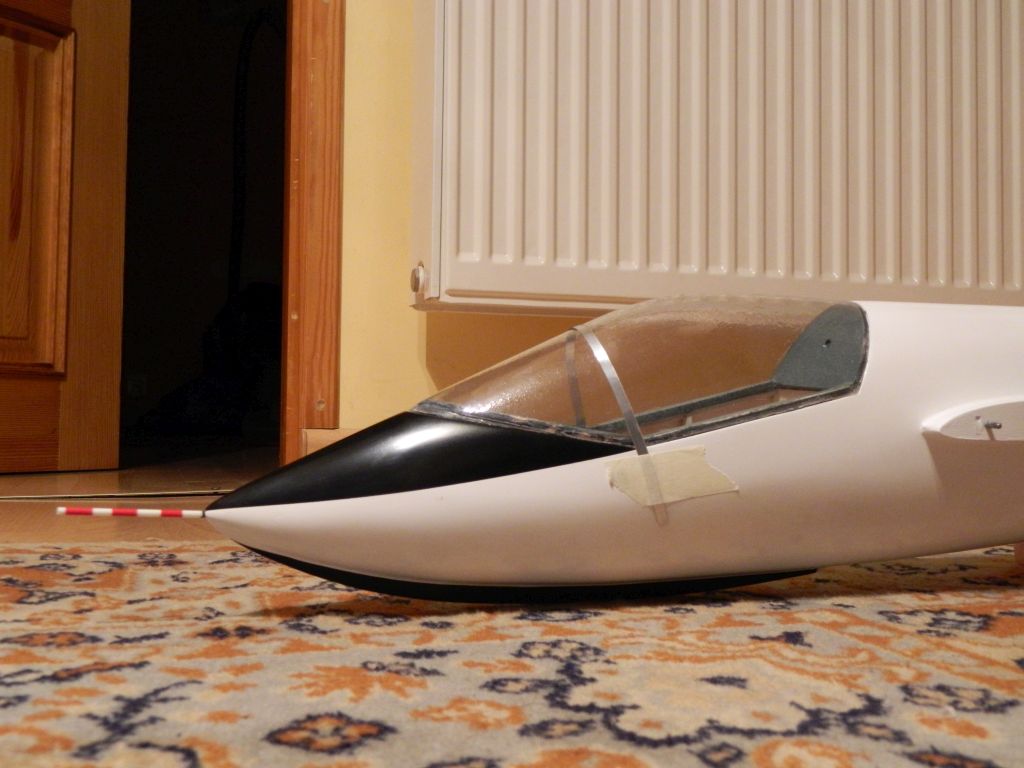

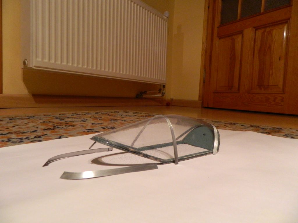

Po około tygodniowej walce z kabiną doszedłem do jako takiego efektu ;) .....strasznie dużo czasu mi to zabrało i mnóstwo energii :( . Ale w modelarstwie to nie jest ważne, ważne jest żeby nam się podobało :) . Długo by opisywać, ale zapłaciłem frycowe, teraz już wiem jak przygotować kopyto, ramkę itp/itd. Na zdjęciach symulacja obramowania z blaszki alu , na razie na taśmie.
DSCN3100.jpg [ 149.67 KiB | Przeglądany 9632 razy ]
DSCN3101.jpg [ 153.58 KiB | Przeglądany 9632 razy ]

W przerwach między kolejnymi kawałkami balsy przyklejanymi na płaty Kobuza, zabrałem się za obramowanie kabiny. Najpierw szablony z tektury, później wycinanie z blaszki alu pozyskanej z zaprzyjaźnionej drukarni /matryce/. Brakuje dwóch elementów na dole kabiny, ale to w porównaniu z tymi widocznymi to prościzna :D . Dzisiaj będę przyklejał.

Piękna modelarska robota ale jak tak dalej pójdzie to z Easy będzie półmakieta ;) .Klej jakiego używasz do klejenia kabinki to Conopy Glue formula 560 czy coś innego?.
Pozdrawiam,Marek.
Post: 19 lut 2016, o 22:51
Posty: 3842
Tak, dokładnie ten klej, jest niesamowity :D . A tak na marginesie, to easy nie będą makietami, nawet pól ;) ale można się nieźle "wyszaleć" przed w/w :lol:

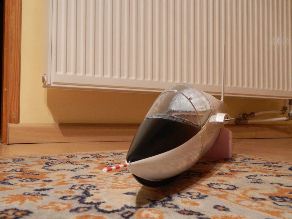

Niedziela mija pod znakiem fanaberii kobuzowatych :lol: Dokończyłem przyklejanie blaszek obramowania i wykonałem docelową rurkę Pitota :) Kabinę trzeba jeszcze wymyć z kleju, ale muszę poczekać do jutra, żeby klej dobrze związał. Aha, srebrny na przodzie Pitota to Humbrol Metal Cote Polished Aluminium....no jakoś tak :oops:

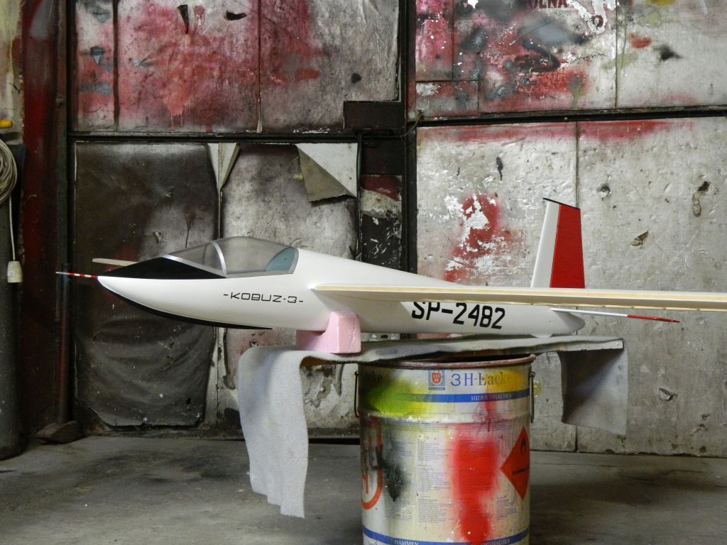

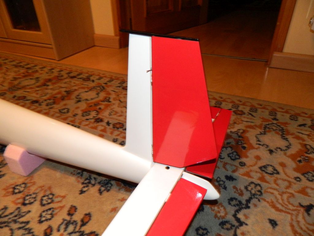

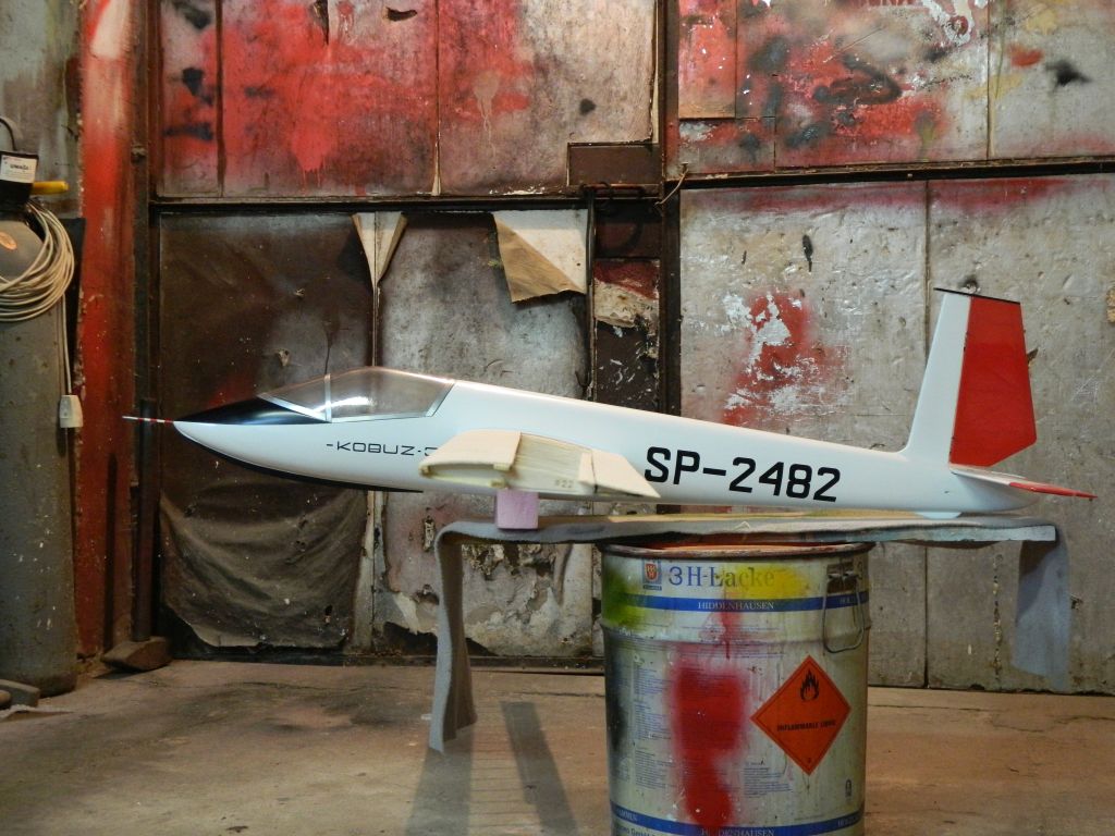

Powolutku do przodu :) .
DSCN3104.jpg [ 189.42 KiB | Przeglądany 9446 razy ]
DSCN3106.jpg [ 188.25 KiB | Przeglądany 9446 razy ]
