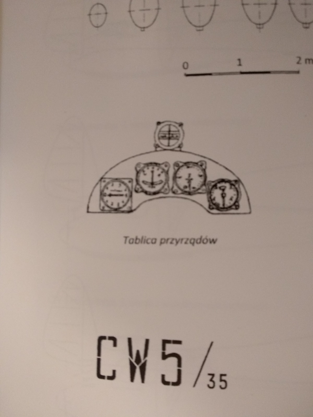

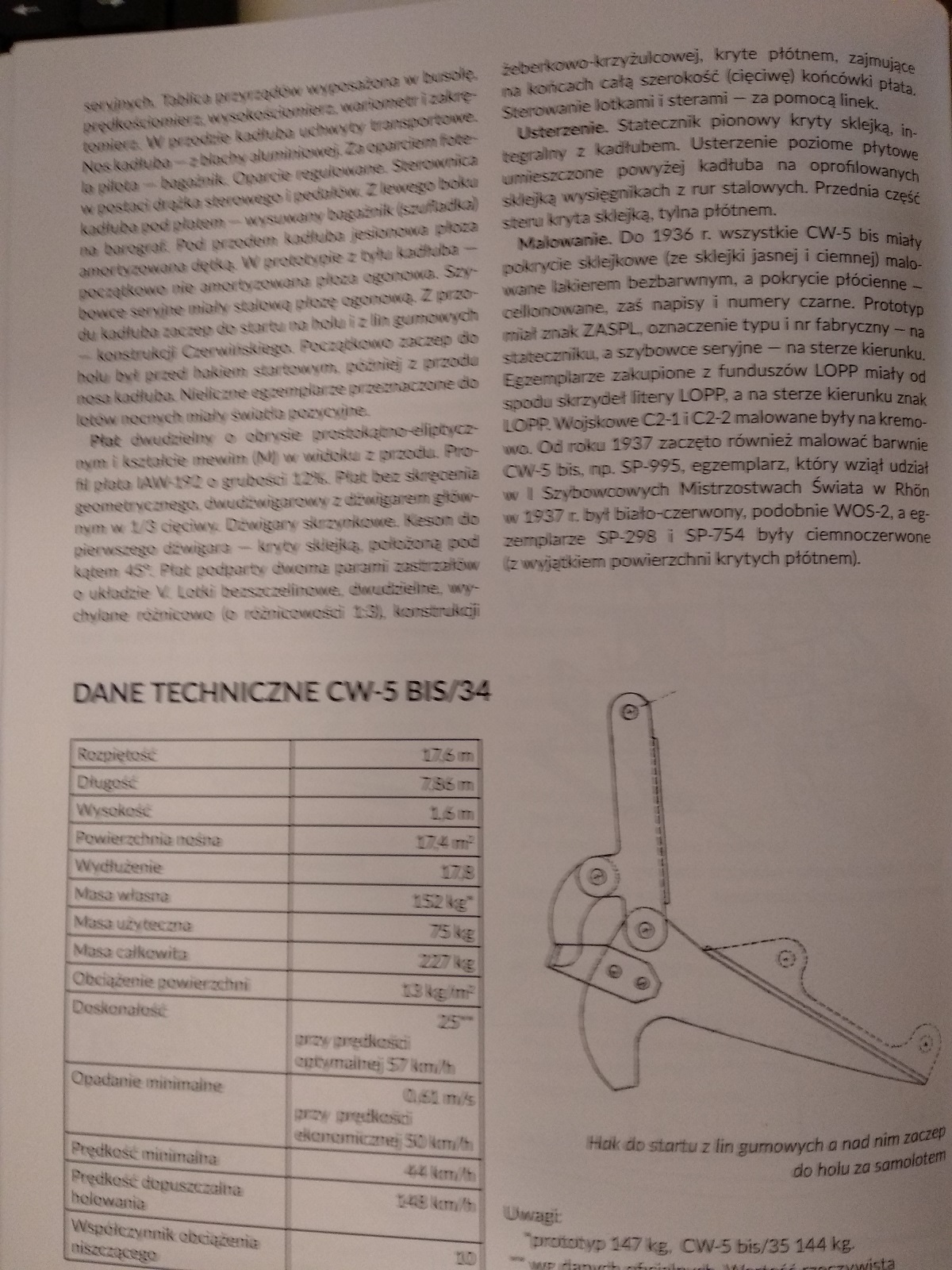

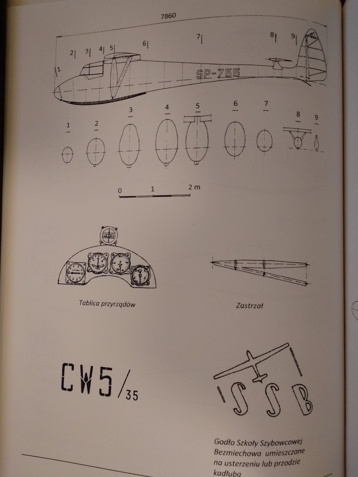

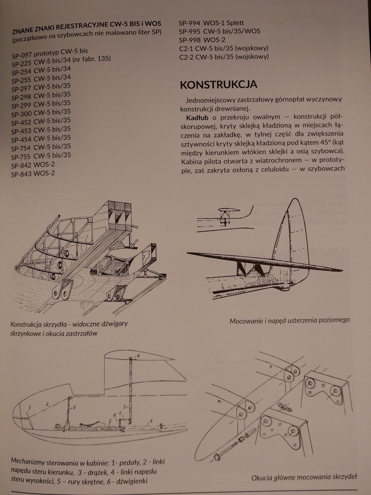

Może te materiały Ci pomogą :)
Jak byś chciał w lepszej jakości mogę zeskanować i wysłać PW.
Źródło: Szybowce wyczynowe Czerwińskiego A.Glass 2017

Dziękuję Tomek :D ! Trafiłeś w dziesiątkę. O to mi właśnie chodziło :D !

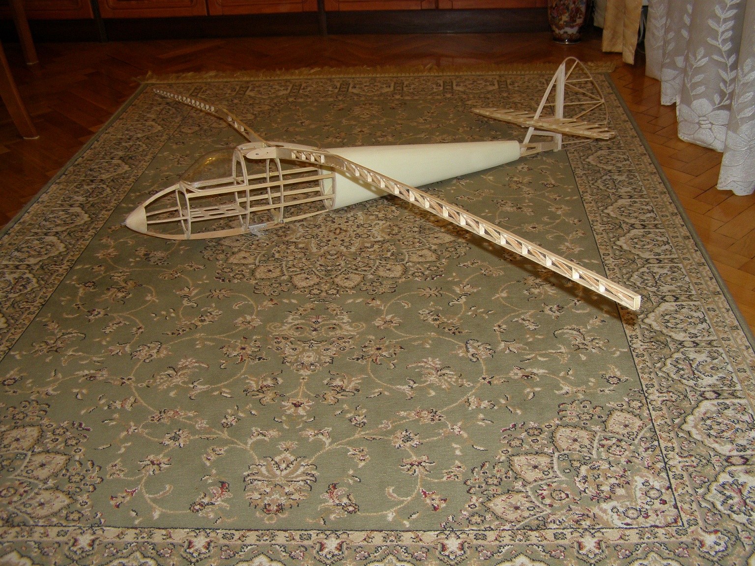

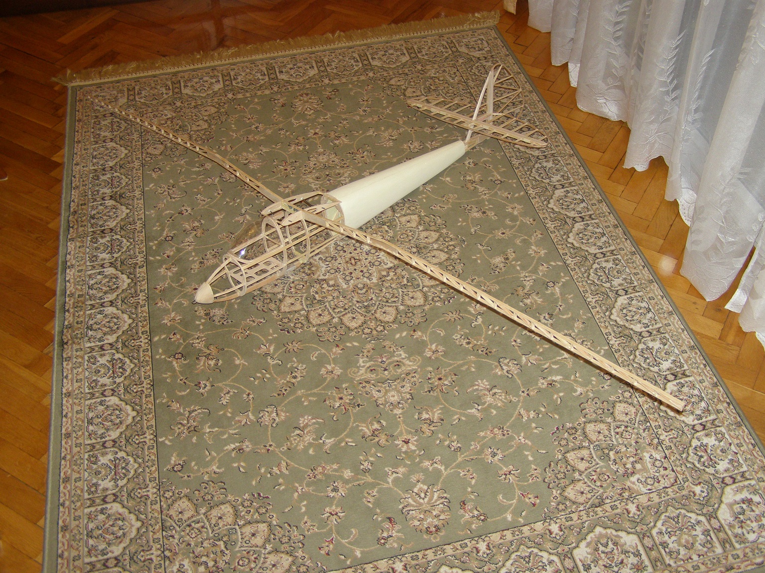

"Czas piankować zacząć" :) ;) . Powoli wypełniam kadłub. Zmieniłem profil na MS3-11Retro ze względu na jego procentowość ;) Zawsze to grubszy dla pianki. Zabezpieczenie powierzchni tego tworzywa jeszcze do przemyślenia. Przyjdzie papier pakowy NATRON na klej wikolowy i na to lakier, lub bardziej sposób wyrafinowany to EZE-KOTE (dużo droższy) :| Do skrzydeł powstały dźwigary.
Całość to jeden wielki eksperyment. Robię ze wszystkiego co mam pod ręką ;) . W końcu ma być taka idea "easy" :lol: .

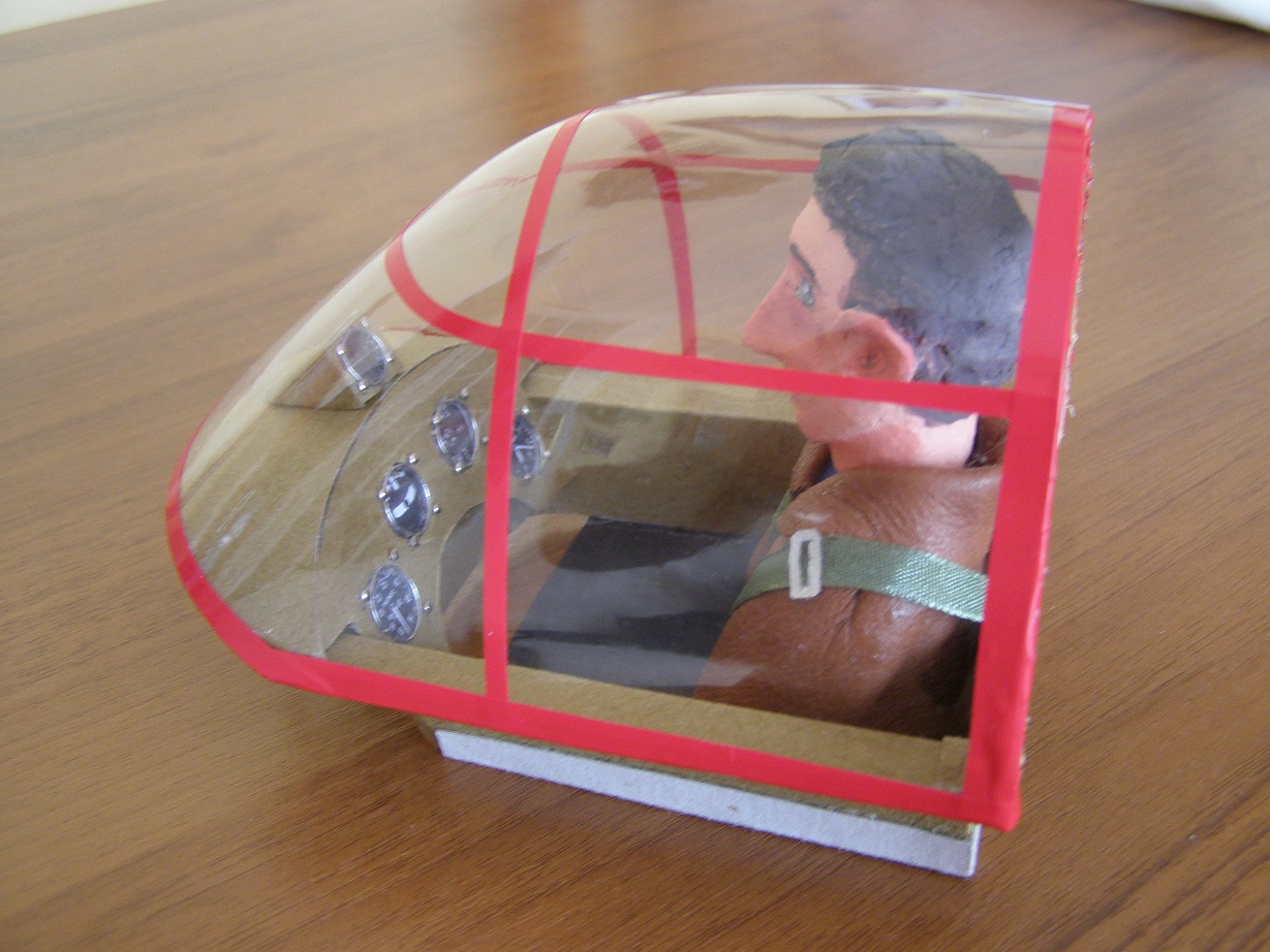

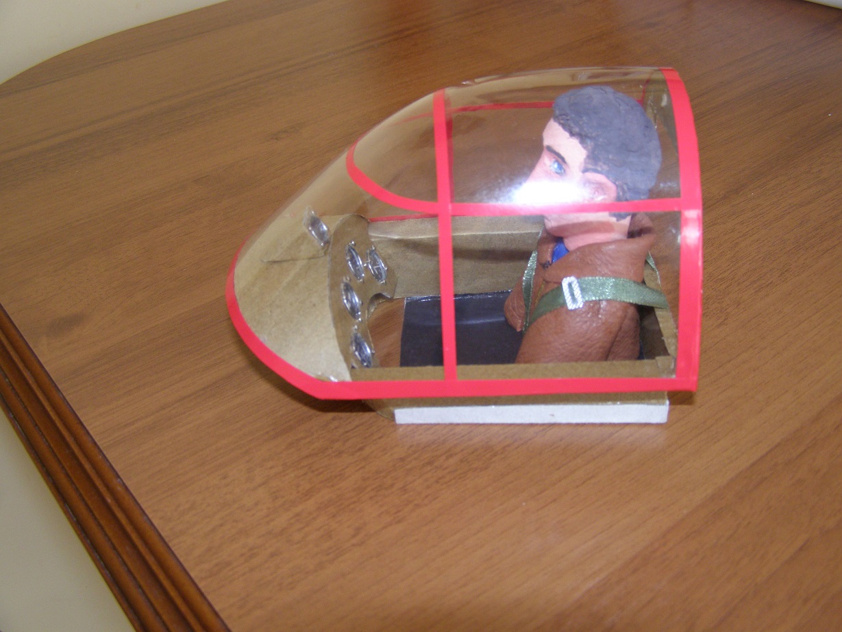

Kabinka będzie tym razem skromna, bez udziwień ;) .

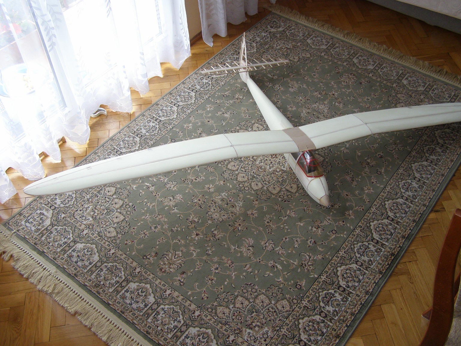

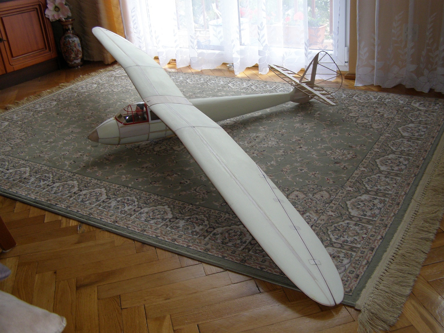

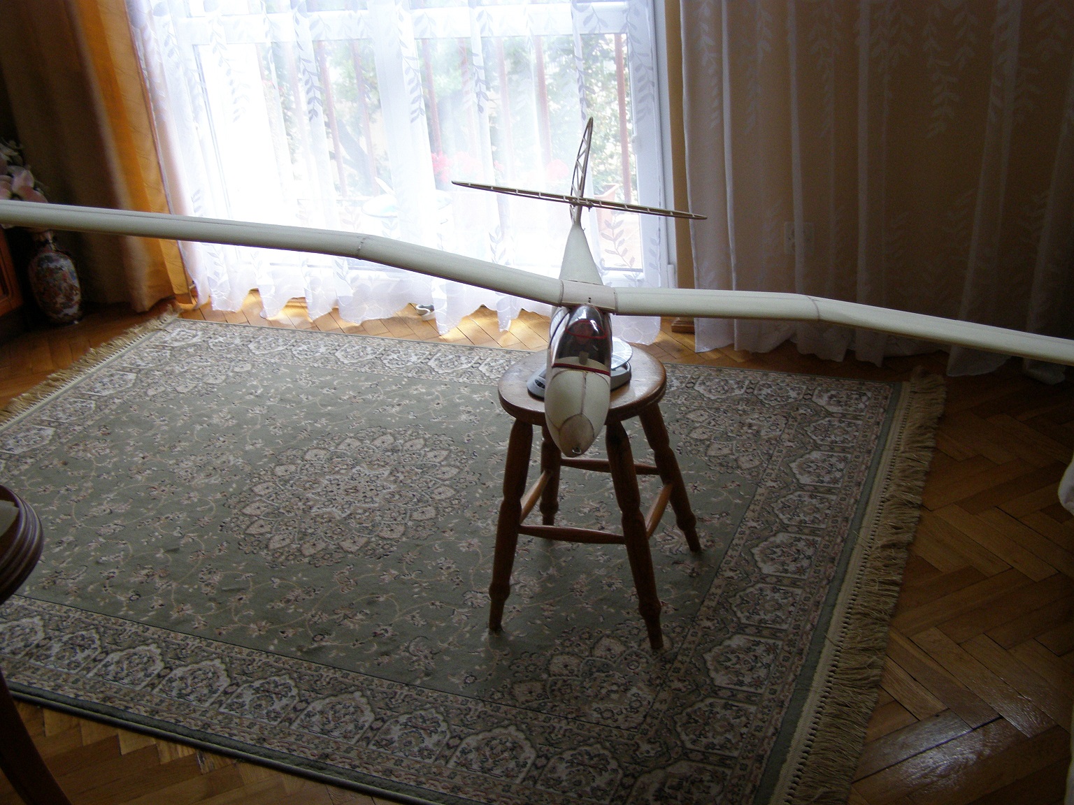

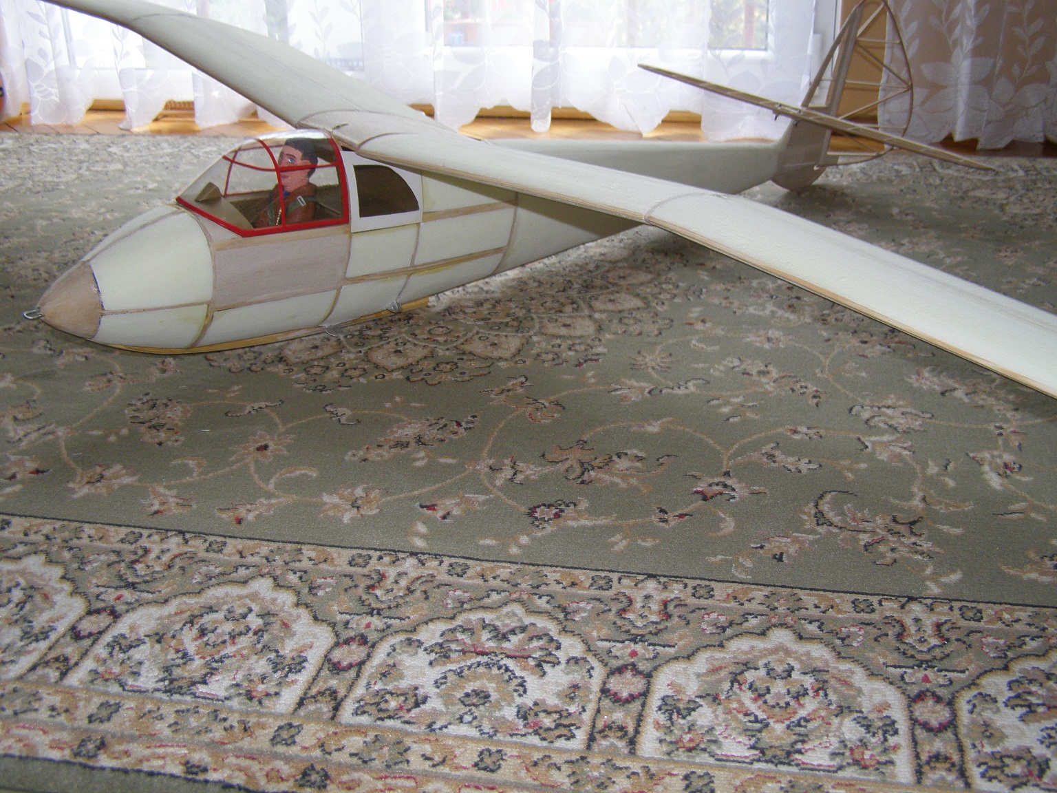

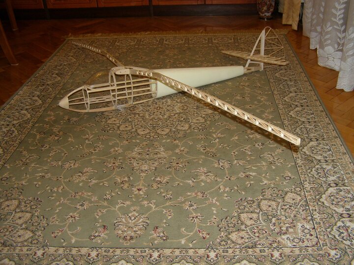

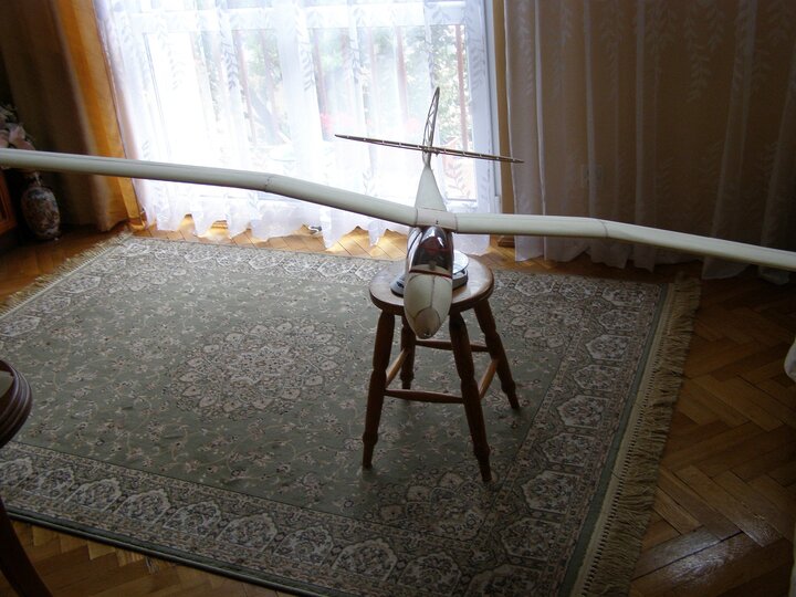

„Piankowanie” zakończone :D . Trzeba w niektórych miejscach lekko poszpachlować ;) . Użyję do tego szpachli akrylowej „Stuccoline”. Dobrze się szlifuje nie naruszając balsy i pianki. Model prawie przygotowany do pokrycia folią rekomendowaną przez „ali”. Tak jak wcześniej napisałem jest to eksperyment. Budowa w tej technologii jest nawet wdzięczna. Moje wrażenia są jednak mieszane co do użycia materiału jakim jest styrodur XPS :o . Zaleta, to łatwa obróbka ze względu na jego spoistość. Wada. Ciężar ma większy jak zwykły styropian i ….. łatwość na wgniecenia bez możliwości powrotu do poprzedniego kształtu :( Najlepszym materiałem do takich rzeczy byłby EPP (spieniony polipropylen). Ma tę zaletę, że jest sprężysty i nie odkształca się trwale. Obróbka mechaniczna już jest gorsza ze względu na „bąbelkowatość”. W rachubę wchodzi tylko cięcie termiczne. Pozostały mi trzy płyty po ociepleniu podłogi garażu to musiałem za eksperymentować ;) Dużym wyzwaniem były skrzydła aby zachować profil na całej długości. I tutaj zrobił się problem. Przy wycinaniu na ploterze nieopatrznie została powiększona cięciwa skrzydła i przez to rozpiętość :shock: . Model wyskoczył z klasy „easy”. Ma rozpiętość 2500 mm. No cóż, będzie warunkowy poza konkurencją. Przedłużacze serw w skrzydłach siłą rzeczy wklejone na stałe do dźwigarów. Krawędzie skrzydeł zostały „obudowane” cienkimi listewkami aby uchronić je przed wgnieceniami :) . Resztę ma zrobić folia. Zostały do wykonania zastrzały. Główny będzie z rurki aluminiowej, pomocniczy listewka. Nosek wyszedł spiczasty gdyż za wcześnie wkleiłem zaczep :( . Nie chce mi się tego niszczyć. Nawet wygląda lepiej ;) Poprawiłem konstruktora :lol: . Po zmontowaniu, całość poszła na wagę. Pusty model bez wyposażenia i wyważenia 928 gramów. Jak na rozpiętość skrzydeł 2,5 metra to na razie nieźle :D

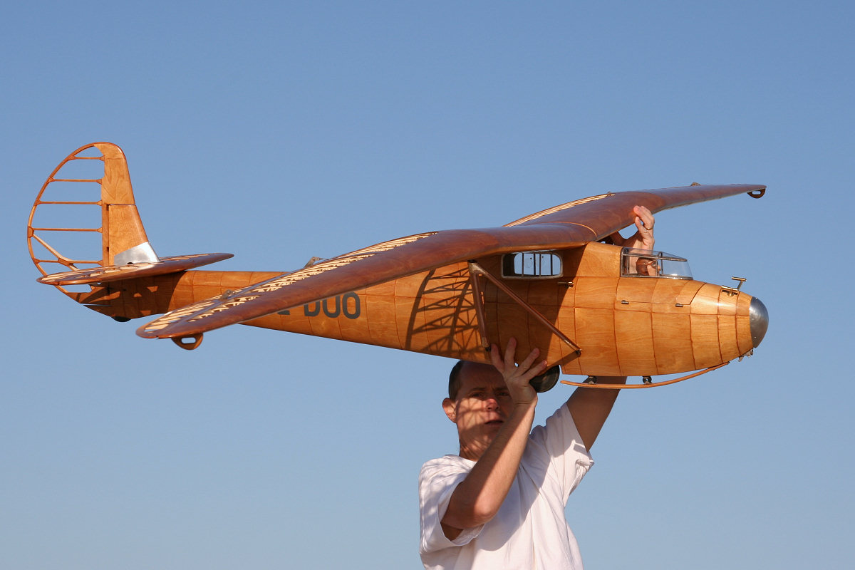

Fajny model, ciekawa technologia ... Dźwigar ekstra. Tą folię da się malować ??
Mi podobałby się kadłub pokryty sklejką tak jak na jednym ze zdjęć wcześniej.
Coś podobnego jak na załączniku poniżej i do tego biało-czerwone skrzydła ;)
MG9_Plage_2.jpg [ 109.74 KiB | Przeglądany 9727 razy ]
Pozdrawiam Roman
Post: 13 paź 2020, o 09:25
Posty: 779
Tej folii jeszcze nie nabyłem. Sam jestem ciekawy efektu. Temperatura żelazka 90-100 stopni. Jest zatem bezpieczna dla tego typu materiału. Malować można farbami akrylowymi.
Co do tego modelu na fotce, to jest moje marzenie modelarskie. Efekt powalający.
