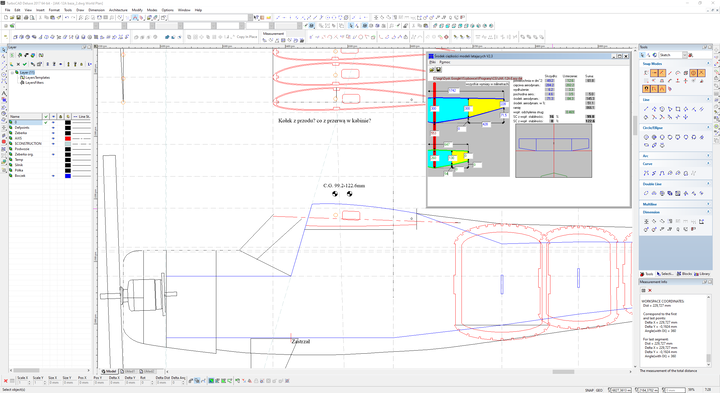

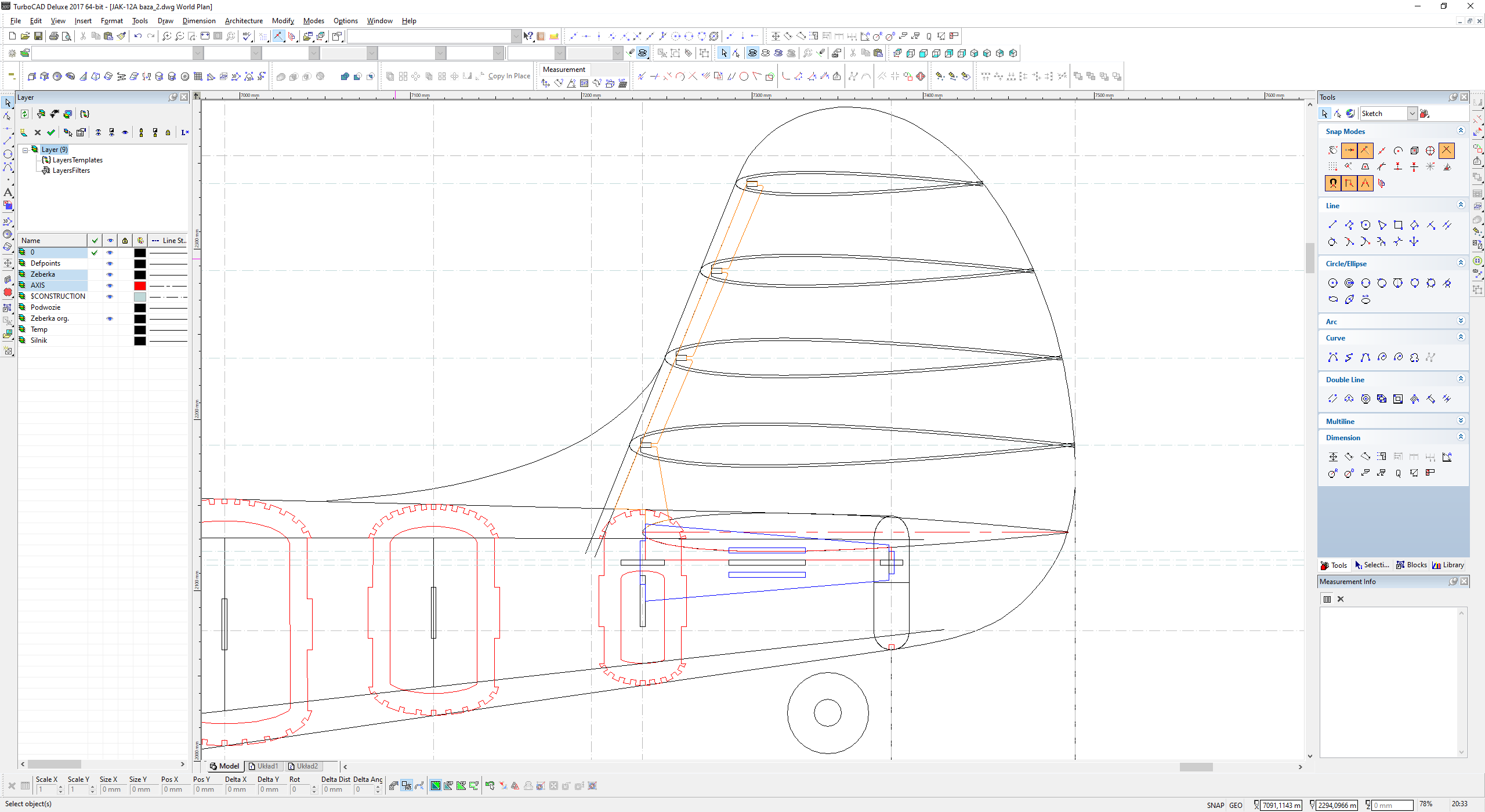

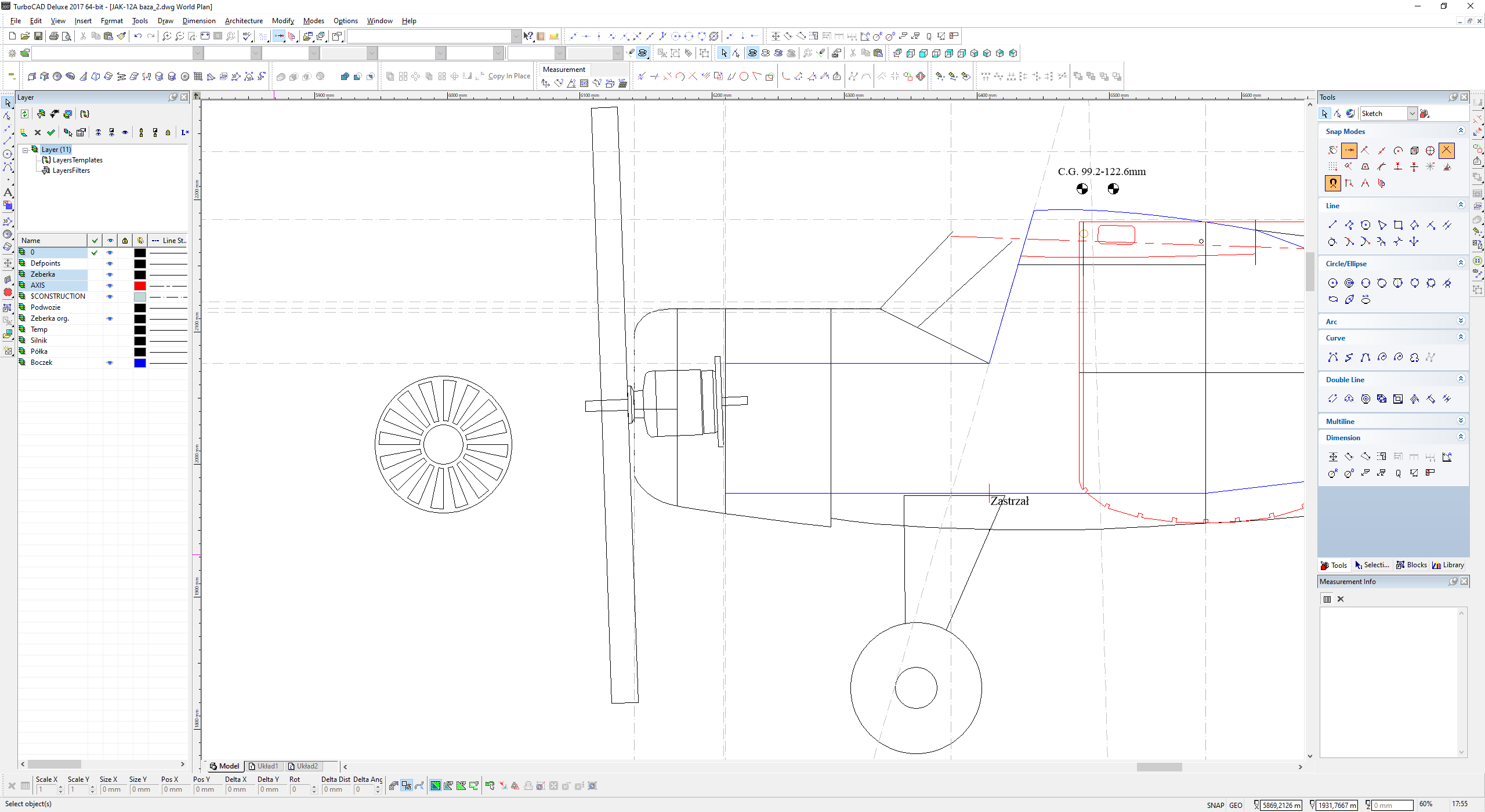

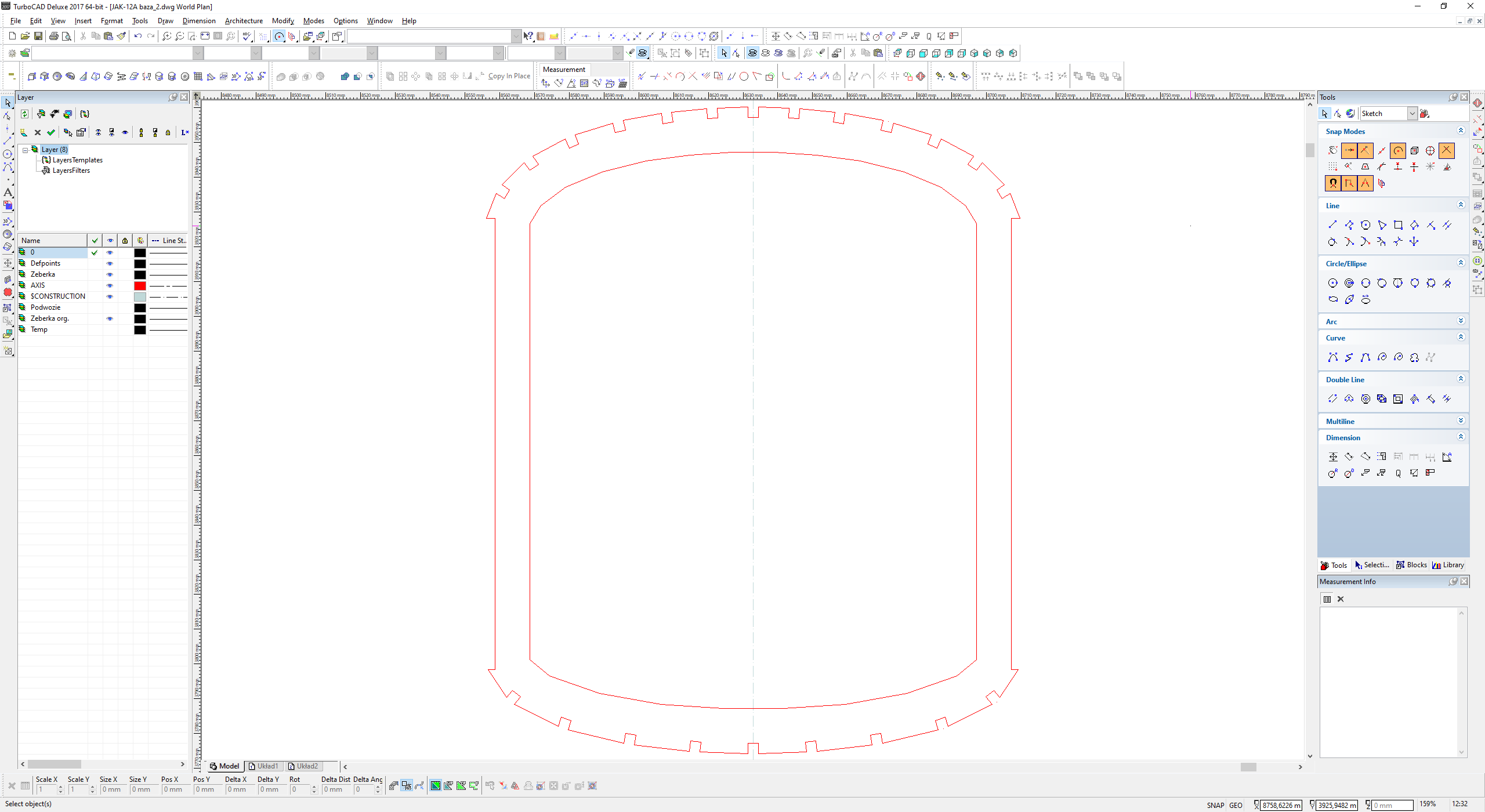

Czas w CAD 2 godziny 40 minut.
Skrzydło dostało jednak inny profil: NACA 2412
1.png [ 129.19 KiB | Przeglądany 15157 razy ]

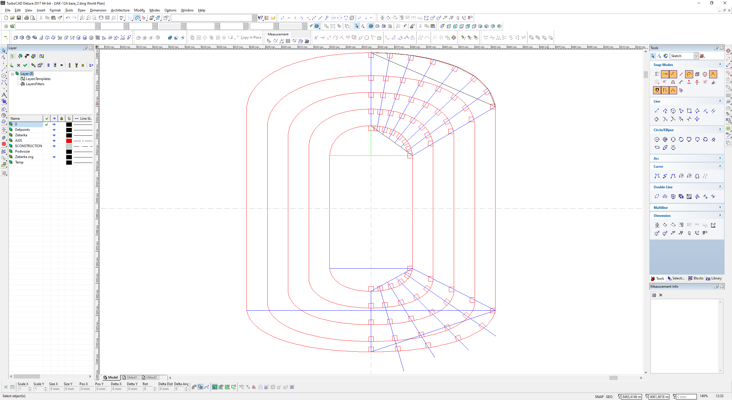

Konstrukcja typowa jak to dla nas ;)
2.png [ 145.12 KiB | Przeglądany 15157 razy ]

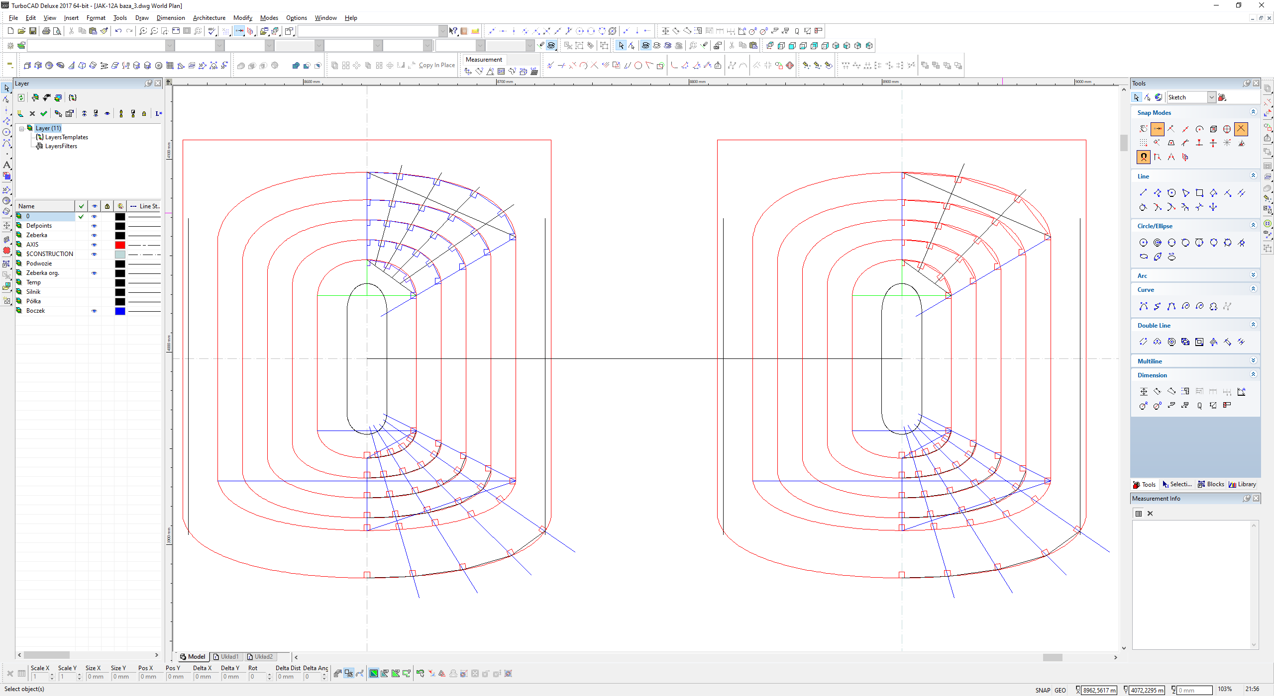

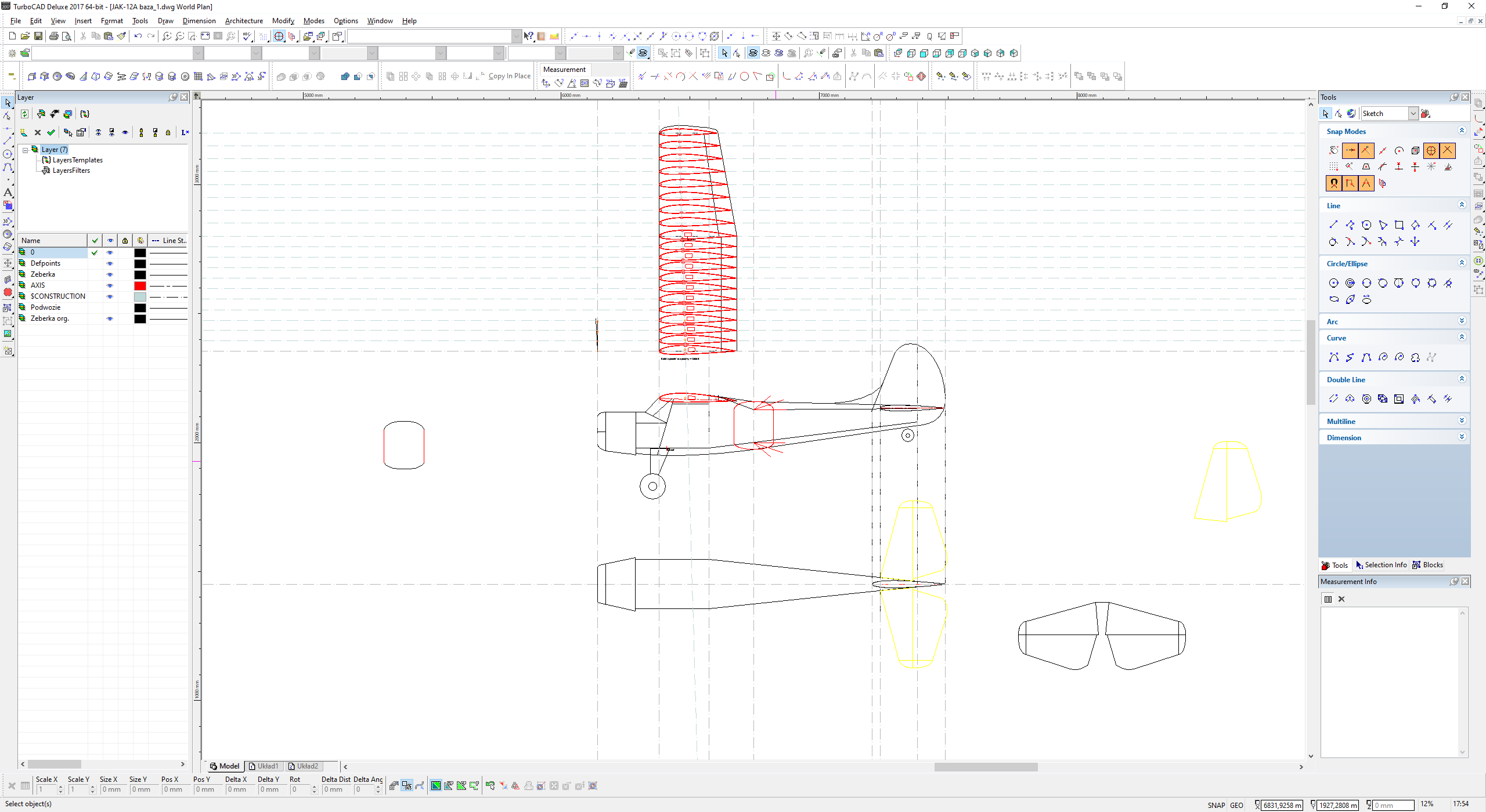

Tu rzut na całość i pierwsza wersja wręgi w mojej interpretacji, pewnie do zmiany bo nigdy JAK-a nie widziałem... mogę się domyślać jaki to był kształt :lol:
3.png [ 141.94 KiB | Przeglądany 15157 razy ]

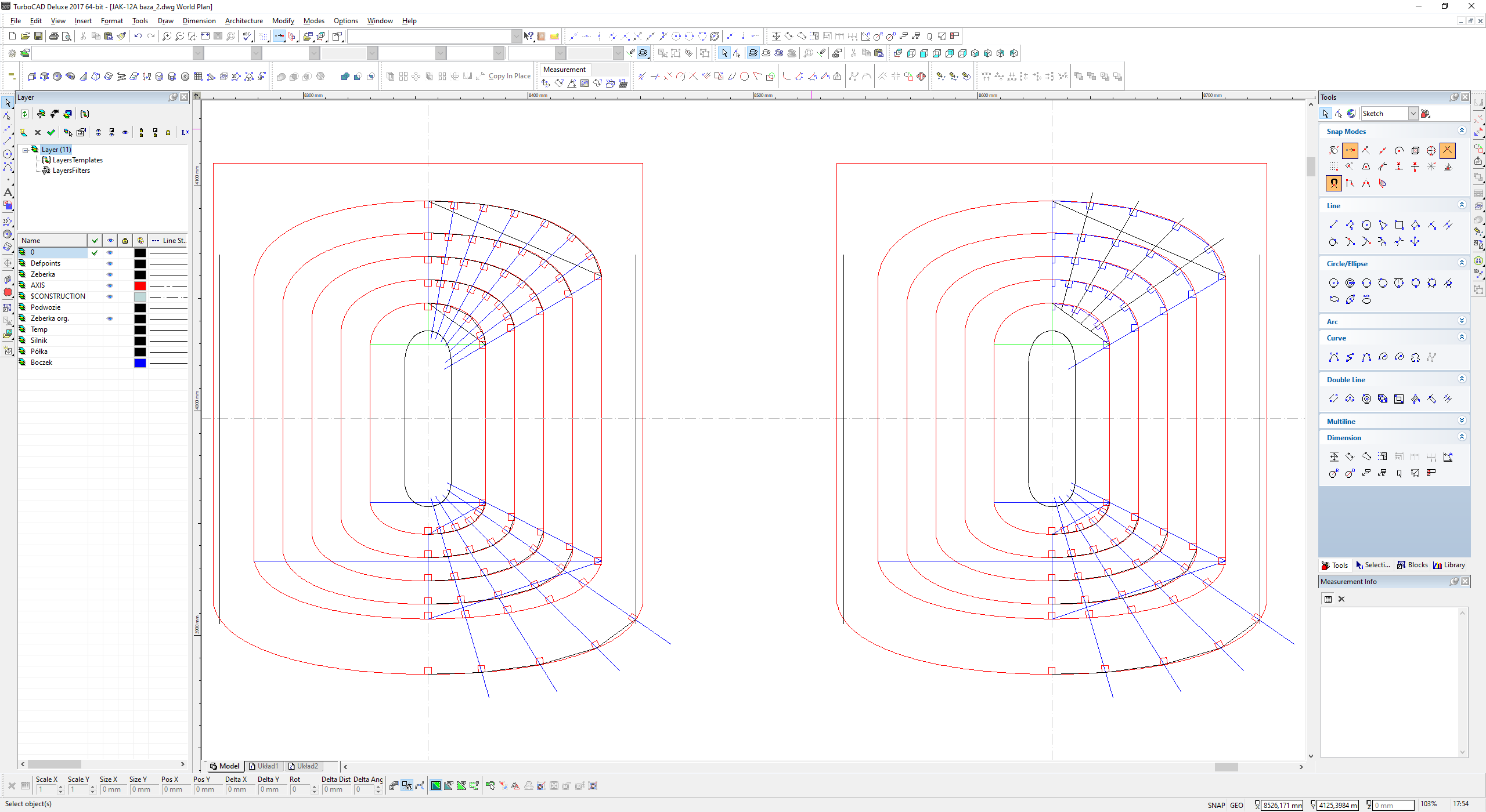

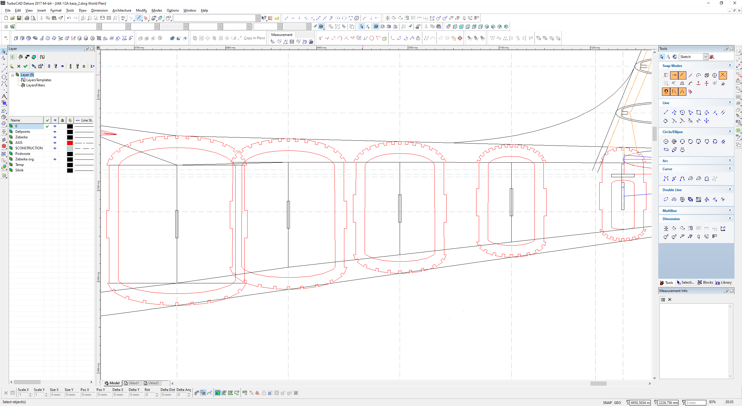

Zmieniona wręga wygląda tak.
1.png [ 131.49 KiB | Przeglądany 15127 razy ]
A tak się bawiłem z ustawieniem listew.
2.png [ 158.21 KiB | Przeglądany 15127 razy ]
Post: 12 wrz 2020, o 15:37
Tomek, a listwy są lekko powyżej obrysu wręg, tak żeby wręgi nie "odbijały się" na miękkim poszyciu?
Post: 12 wrz 2020, o 15:51
Nie.
Chyba, że listewki nie będą trzymać wymiaru 3x3 to wtedy i owszem :lol:

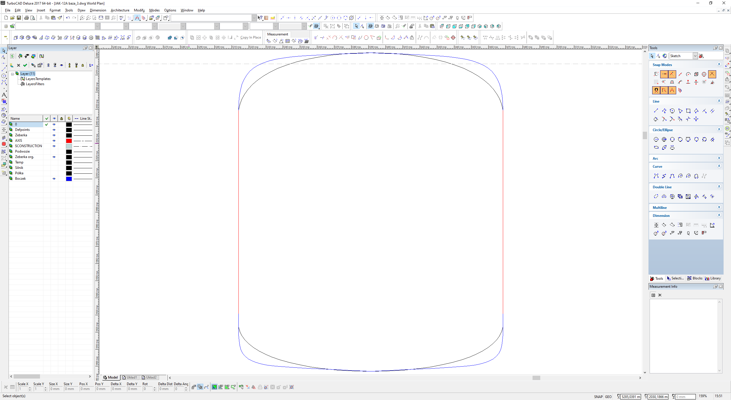

Post: 13 wrz 2020, o 18:12

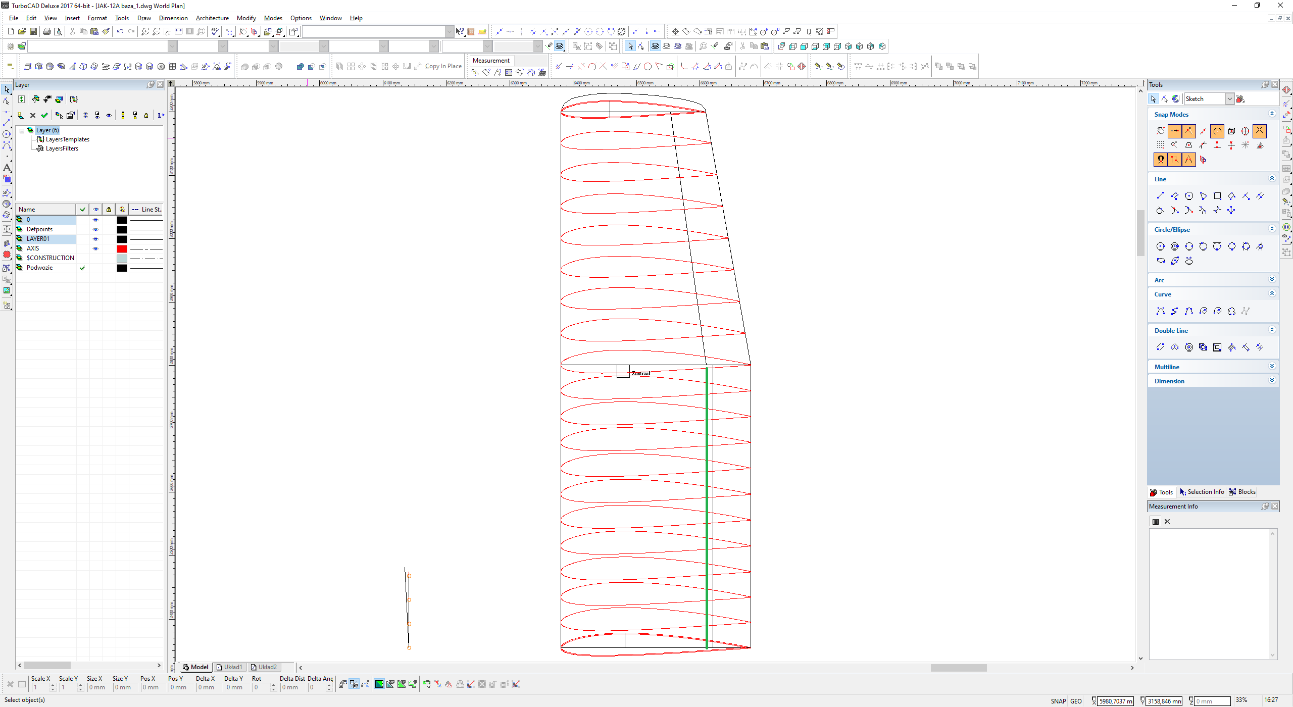

Czas spędzony w CAD 8 godzin 20 minut.

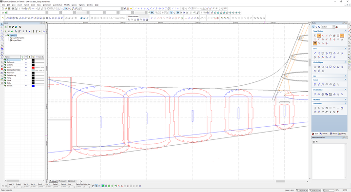

Przeniosłem wręgi na kadłub i spasowałem boczki.
4.png [ 155.79 KiB | Przeglądany 15087 razy ]
5.png [ 150.02 KiB | Przeglądany 15087 razy ]

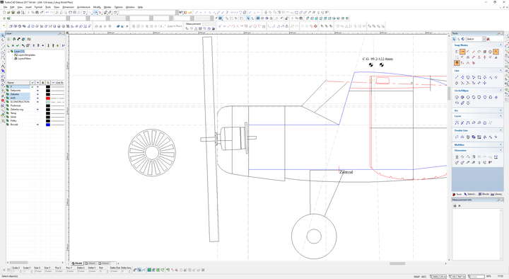

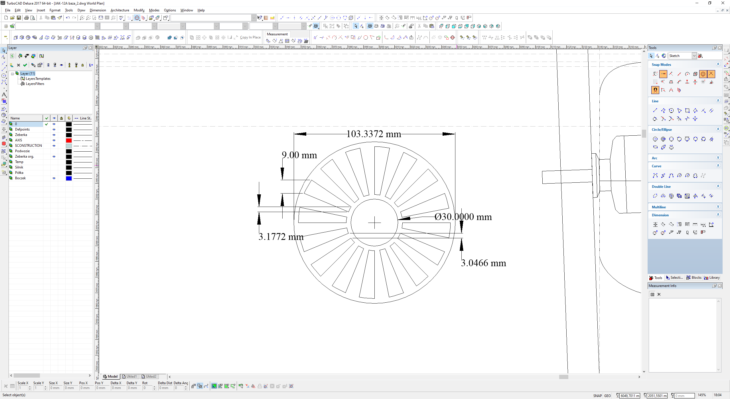

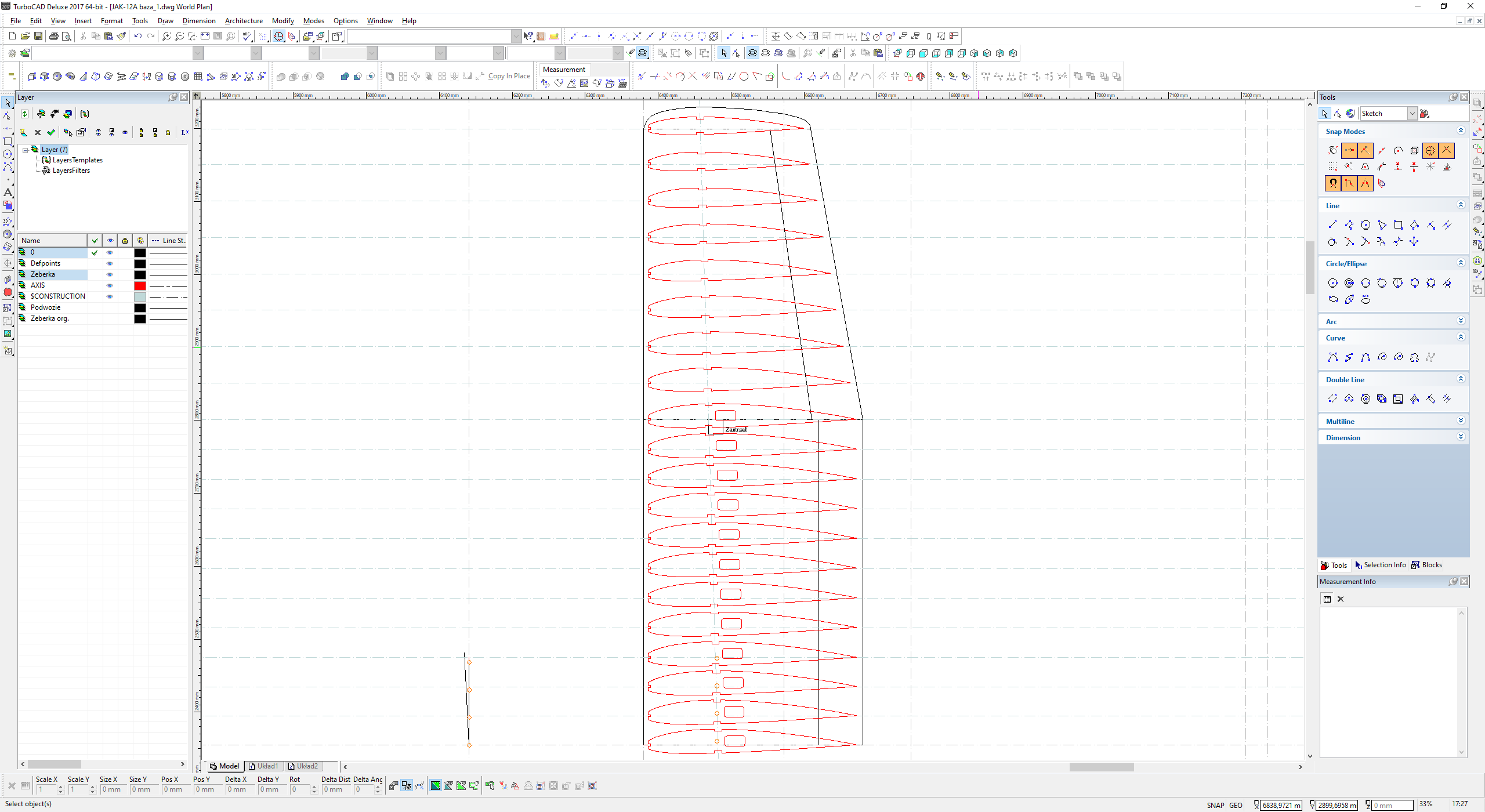

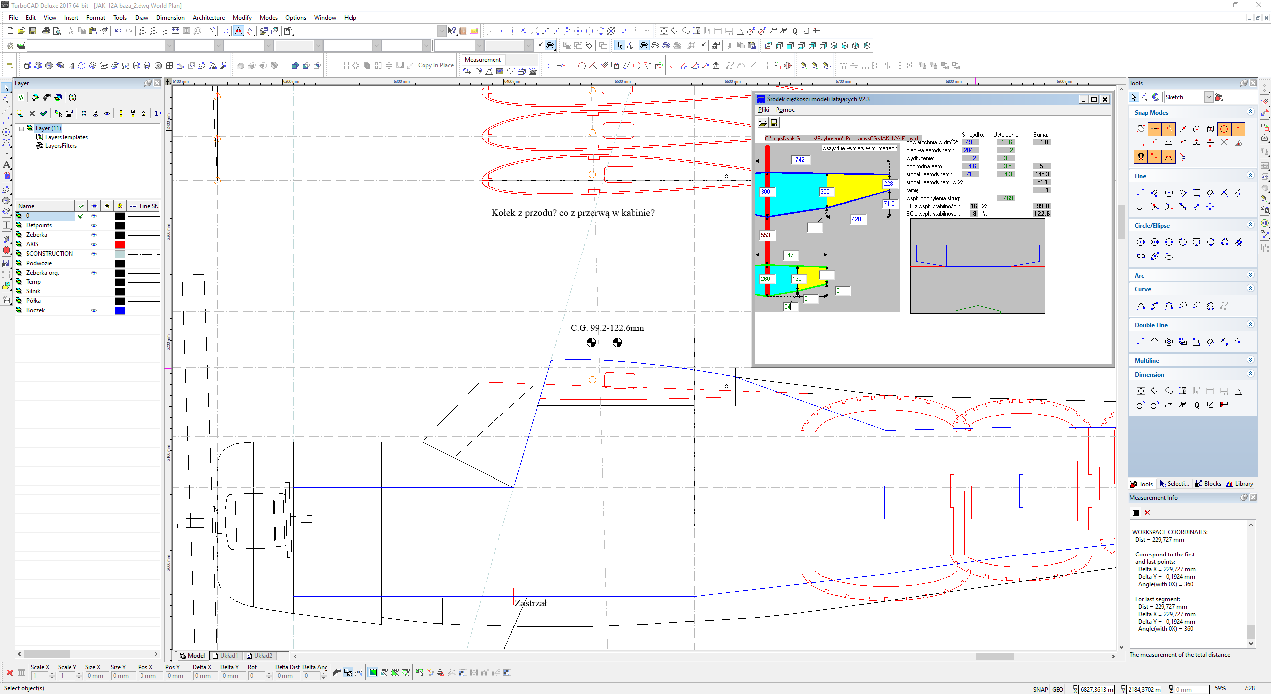

Przymierzam się co kabiny, więc wyliczyłem S.C. by wiedzieć gdzie przewidzieć miejsce na wyczep.
6.png [ 198.58 KiB | Przeglądany 15087 razy ]
Dziś spotkałem się z milo by odebrać żeberka z lasera do skrzydła Foki.... od słowa do słowa wręgi do zmiany.
Wyrok: Za dużo listewek. Zmiany na niebiesko.
7.png [ 155.08 KiB | Przeglądany 15087 razy ]
Tutaj porównanie, po lewej jak było po prawej zmienione.
8.png [ 171.69 KiB | Przeglądany 15087 razy ]

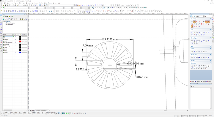

W mordce wpasowałem silnik, oraz taką oto osłonę.
9.png [ 148.23 KiB | Przeglądany 15087 razy ]
10.png [ 165.91 KiB | Przeglądany 15087 razy ]

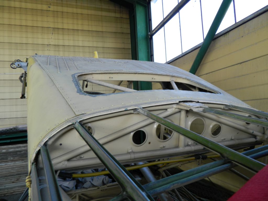

Góra kadłuba
jak_12_6.jpg [ 57.96 KiB | Przeglądany 15064 razy ]
bo na rysunkach coś chyba zbyt "okrągłe" jest
Post: 13 wrz 2020, o 22:00
Dzięki za to foto :)
Co wy na to? niebieskie stare, czerwone wersja nr. 3
1.png [ 161.89 KiB | Przeglądany 15061 razy ]
Tu w zestawieniu (Spód na razie pomijamy ;) ):
2.png [ 169.25 KiB | Przeglądany 15061 razy ]

Jak dla mnie może być.
Do skrzydeł pewnie jeszcze wrócisz.
Moja sugestia na zielono. I nie chodzi o wielkość klap, tylko linię podziału (?) odcięcia (?). Na zdjęciu powyżej widać.

Zgadzam się.
Zdjęcie góry kadłuba bez poszycia.
DSCN5462.jpg [ 156.26 KiB | Przeglądany 15034 razy ]

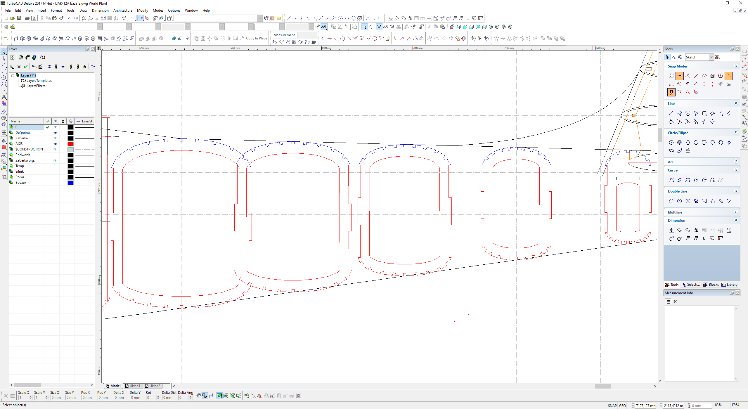

Tak do skrzydła trzeba wrócić, jeszcze tam trochę brakuje.
A linia podziału, jak najbardziej do zmiany.
Wracając do wręg...

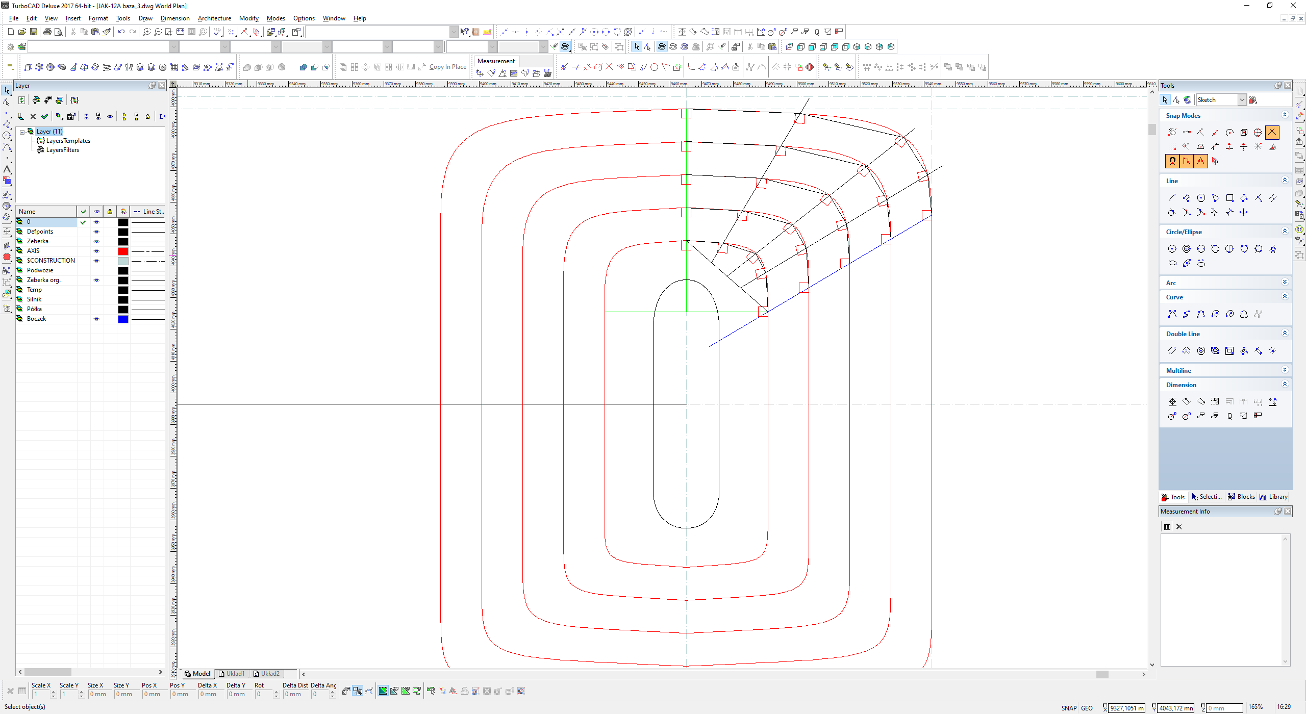

Patrząc na to wszystko postanowiłem zmienić obrys bazowy.
Nowa opcja na niebiesko
4.png [ 128.56 KiB | Przeglądany 14998 razy ]
Do tego podłużnice wersja 4. Krawędź wręgi będzie po czarnych liniach prowadzonych do środka podłużnic.
5.png [ 150.4 KiB | Przeglądany 14998 razy ]
Co sądzicie, mamy to ? :oops:
