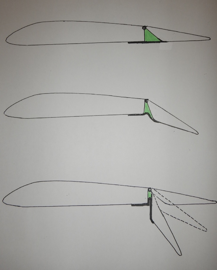

Prosty, niezawodny i do tego demontowalny. ;) Na zasadzie wsuwanych języczków z blaszki w nacięte kołeczki sprzężone z klapami. Nie wiem jednak jak poradzić sobie z konstrukcją (kształtem klapy) tak, aby podczas normalnego lotu nie było zaburzeń na spodzie profilu (zielone pole). :( Pomyślałem, żeby nakleić tam zwykłą, cienką w miarę szeroką, płócienną tasiemkę. Nie chcę komplikować konstrukcji. Klapa otwiera się tylko do dołu.

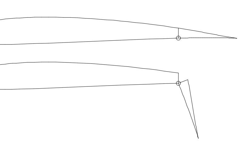

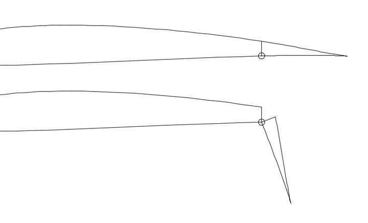

Raz jeszcze zaproponuję Ci wykonanie zawiasu na dolnej części klapy:
01.jpg [ 21.63 KiB | Przeglądany 10221 razy ]
Nie ma wtedy problemu z zakrywaniem szczeliny. Jeśli nakleisz płócienną tasiemkę tak jak pokazałeś - to zapewne nie będzie ona wchodziła do klapy ale wystawała na zewnątrz.

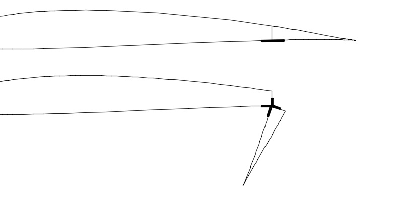

Trwały zawias można wykonać z dobrej jakości taśmy bezbarwnej. Najpierw kleisz taśmę na spodniej warstwie, wywijasz klapę i kleisz od wewnątrz:
02.jpg [ 19.32 KiB | Przeglądany 10221 razy ]
Trzeba również zwrócić uwagę na zachowanie serw podczas podłączania zasilania. Jeśli robią w pierwszej chwili obrót i wracają do pozycji neutralnej - trzeba zweryfikować to na serwie klap aby nie okazało się, że chce ją wyrywać (miałem tak w Canguro).

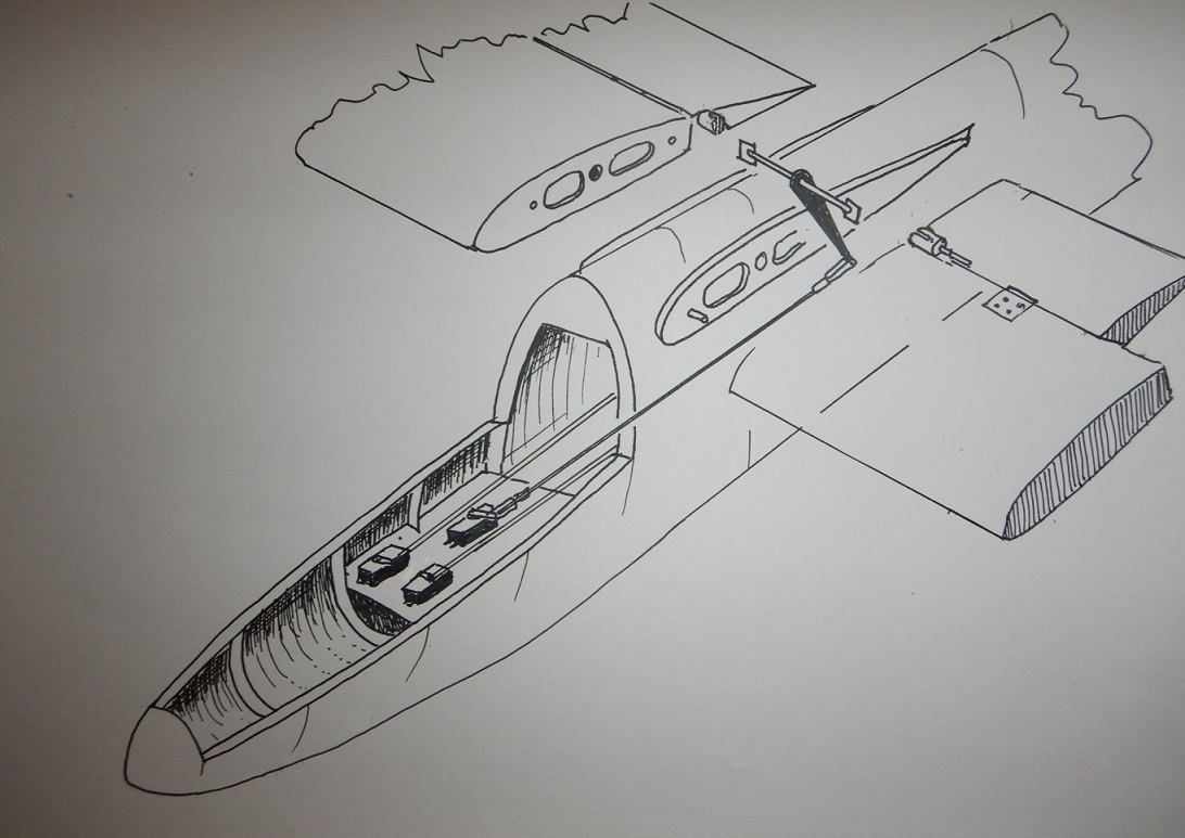

...napęd klap... Na zasadzie wsuwanych języczków z blaszki w nacięte kołeczki sprzężone z klapami.

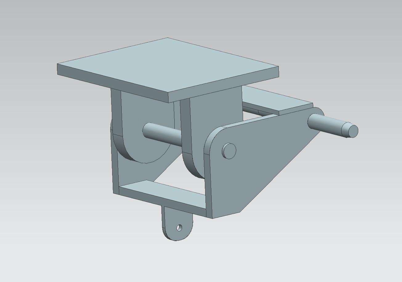

Koniecznie trzeba pamiętać aby oś obrotu mechanizmu w kadłubie pokrywała się z osią obroty klapy - inaczej nie będzie działać. Te blaszki muszą być stosunkowo grube, aby skuteczniej kasować luzy (oraz były wytrzymałe). Obawiałbym się sztywności takiego układu. W mojej opinii lepiej zrobić "kołyskę" w kadłubie - poglądowo tak by wyglądała:
03.jpg [ 93.97 KiB | Przeglądany 10221 razy ]
Górne-środkowe elementy utwierdzone w kadłubie, w klapach kołki (może lekko stożkowe) wchodzące w odpowiednie otwory.
To tylko idea rozwiązania. Czy całość przeniesienia napędu będzie lżejsza i pewniejsza od dodatkowego serwa które waży 12,5g? Moim zdaniem nie, ale to będzie Twój model i Twoje wybrane rozwiązania konstrukcyjne. Tak czy inaczej chętnie wyrażę swoje zdanie, dobiorę długości dźwigni dla zadanych wychyleń lub innych rzeczy :D

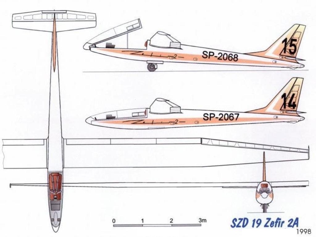

SP-2068 miał takie malowanie:
20.jpg [ 120.27 KiB | Przeglądany 10214 razy ]
Po mistrzostwach latał bez "15"
_szd-19-2-zefir-2_src_1.jpg [ 80.9 KiB | Przeglądany 10207 razy ]
Post: 15 lut 2019, o 12:59
Posty: 798

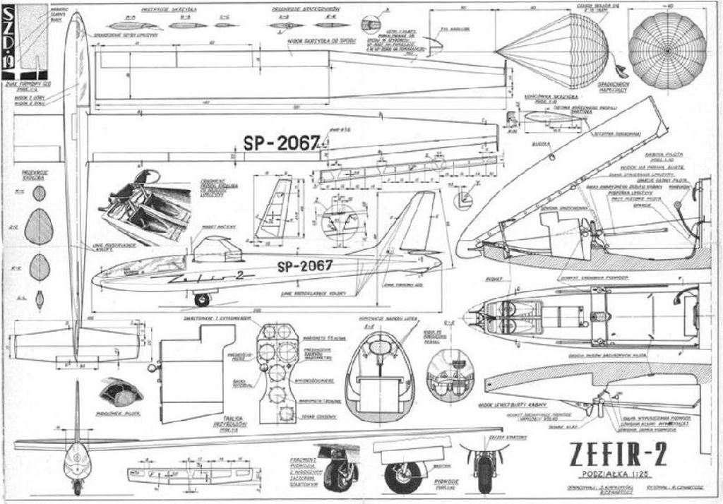

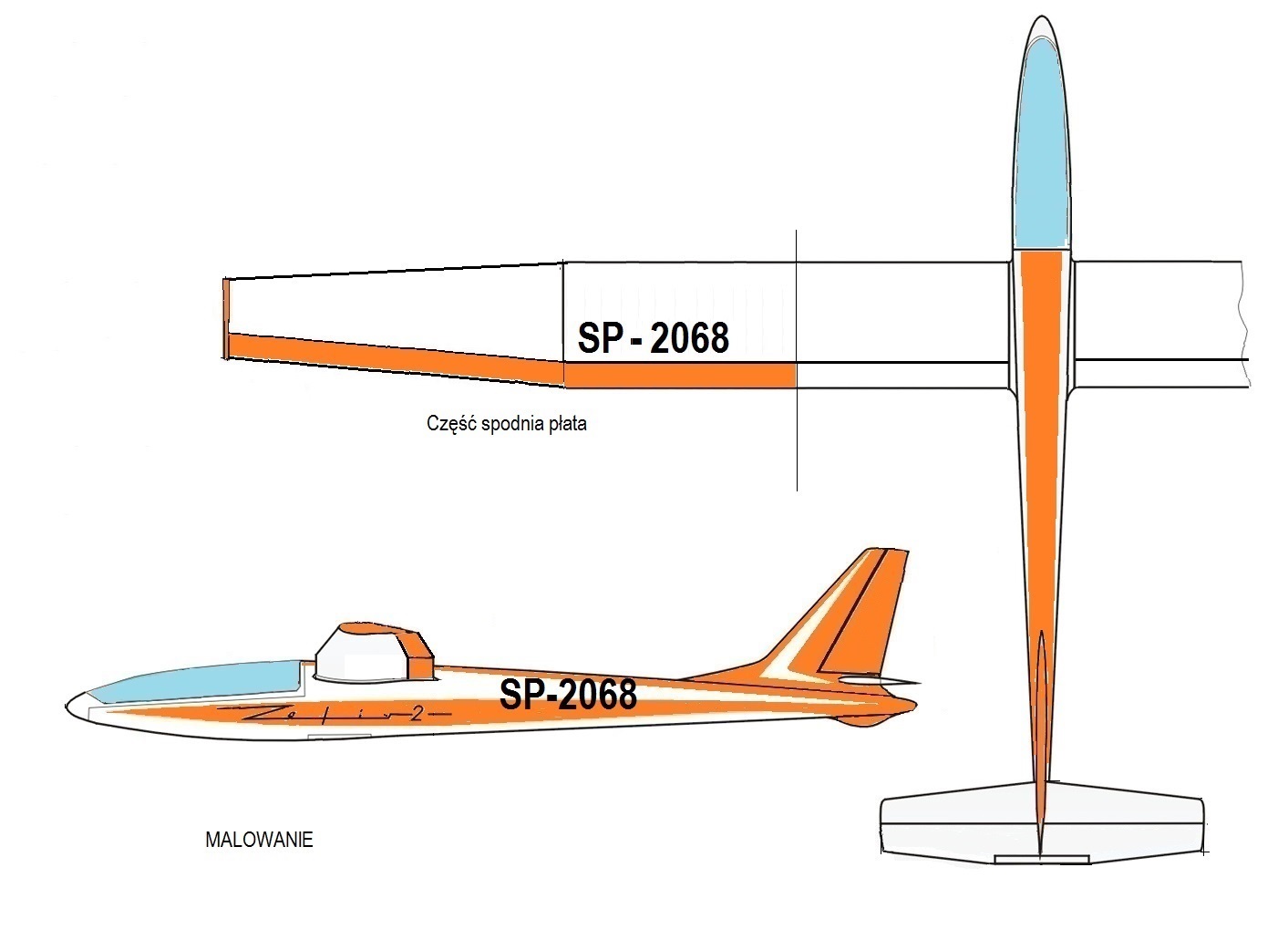

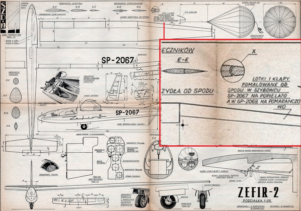

Dzięki Stefan. To był chyba jednak intensywny pomarańcz. Malowanie lotek i klap "wyczaiłem" z tego rysunku.
SZD-19_Zefir_2.jpg [ 431.46 KiB | Przeglądany 10204 razy ]
Zgadzam się z molejem co do rozwiązania dźwigni klap. Tak zrobię. Dźwignia oczywiście ma być dużo krótsza jak na szkicu. Pomysł z tą kołyską nie do końca jest dla mnie klarowny. Jestem otwarty na to rozwiązanie, ale mógłbyś przy okazji to konkretniej rozrysować? Chodzi mi o połączenie z klapami.
Prawdziwy odcień wstawiłem w zdjęciach na poprzedniej stronie.

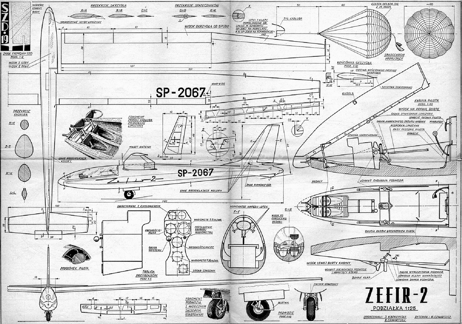

Natomiast wstawię Ci lepszy egzemplarz planów abyś się nie męczył. :D
Zefir 2 Plan Z.JPG [ 133.54 KiB | Przeglądany 10195 razy ]
ED:
Pisałeś, że budujesz Zefira 2A (były zbudowane na MS w Argentynie), a korzystasz z planów Zefir 2 zbudowane na MS w Niemczech.
Ponadto przeczytaj gdzie były malowane znaki na skrzydłach. Na tym forum są wysokie wymagania. :D

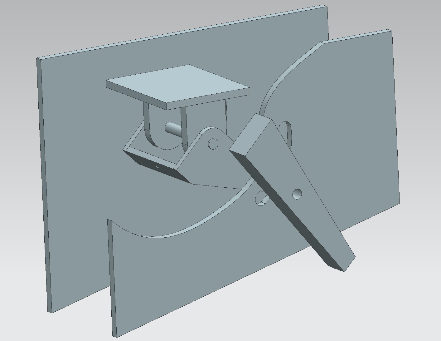

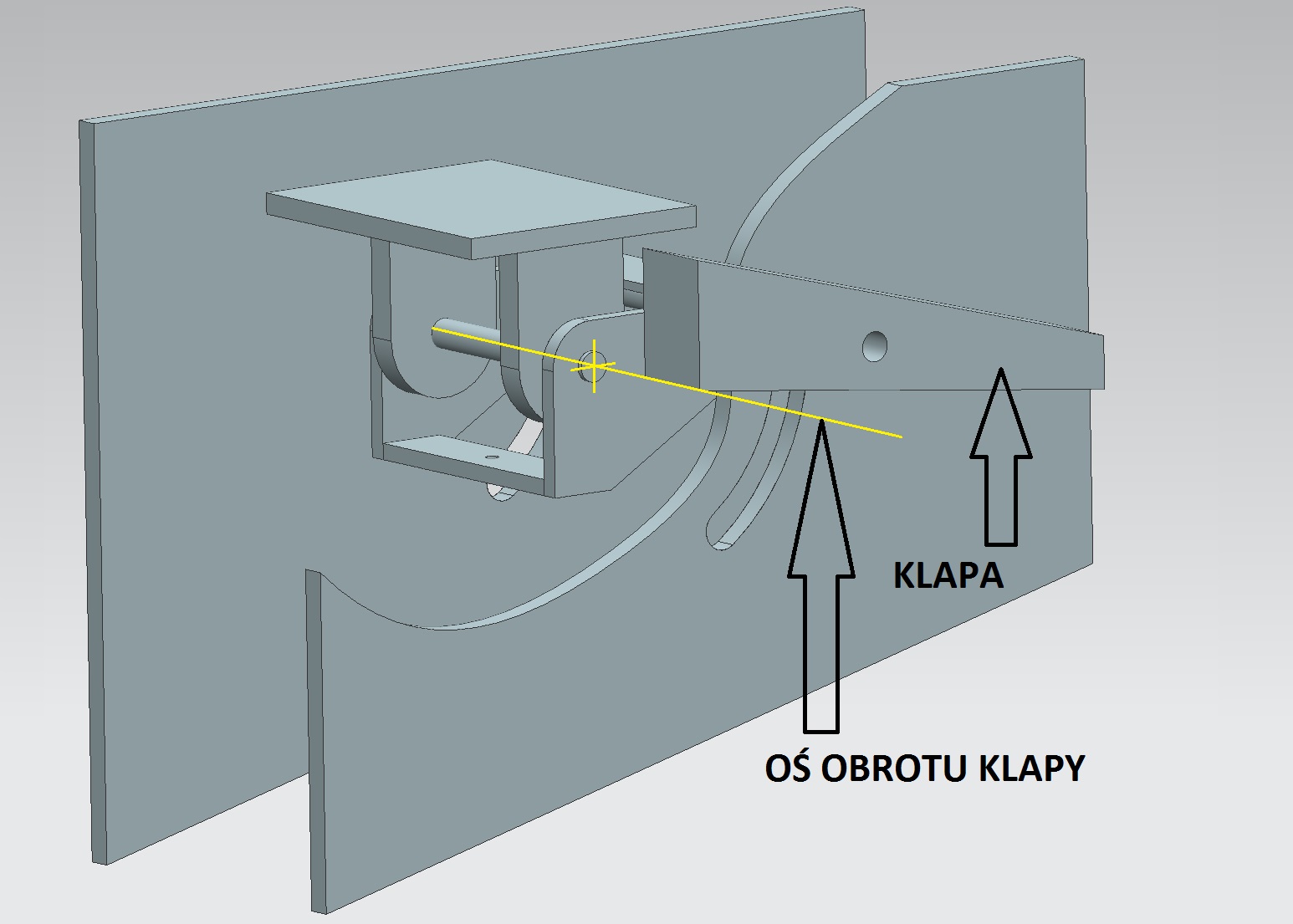

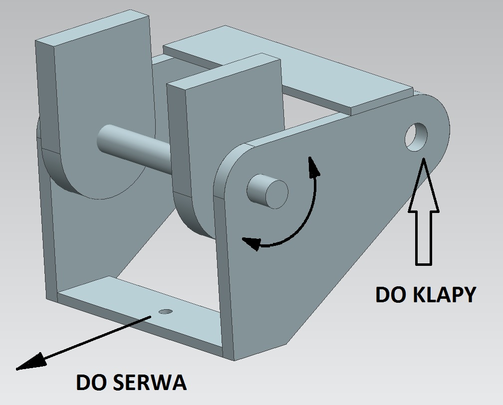

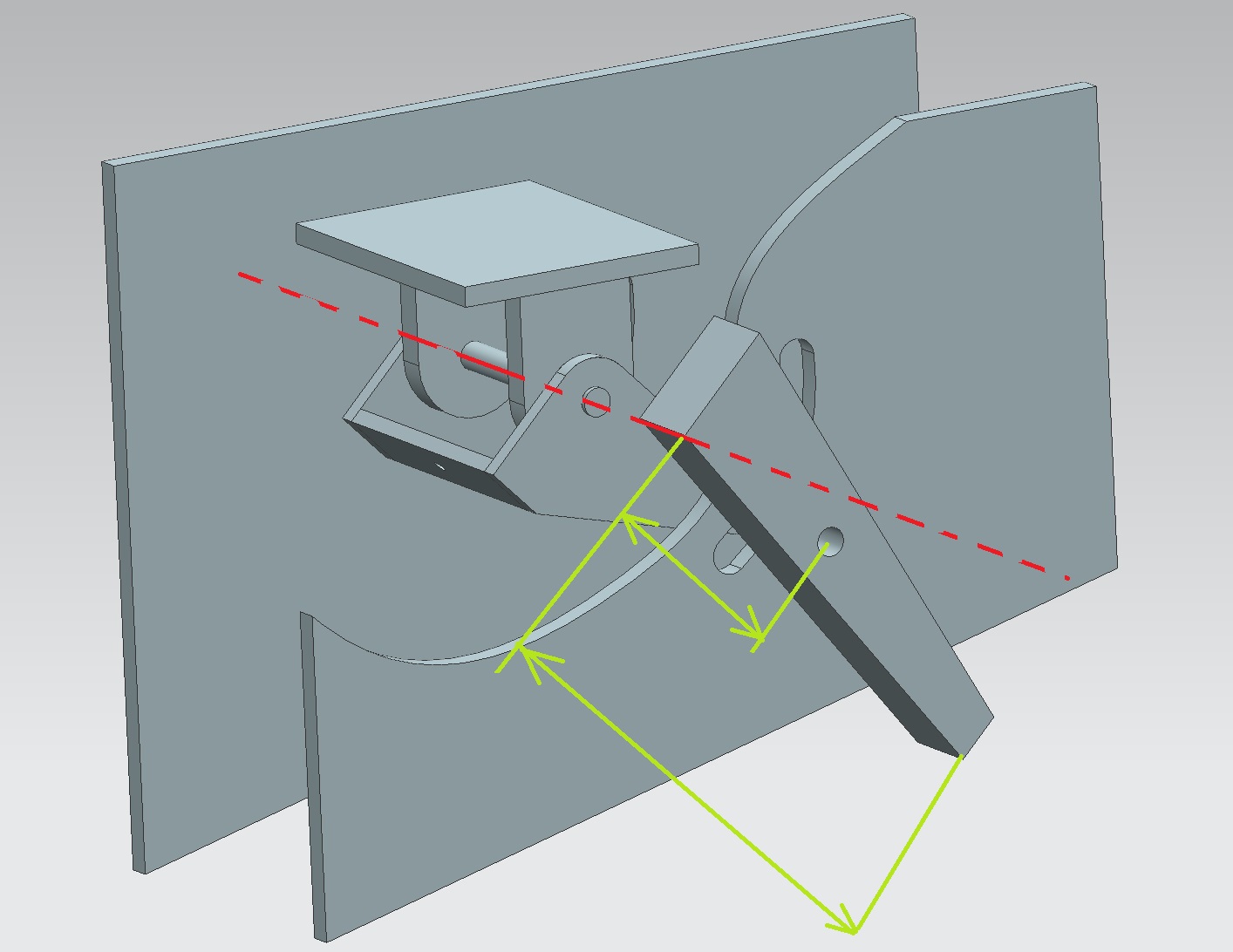

Lepiej jak w klapie będzie otwór na sworzeń a nie odwrotnie:
04.jpg [ 125.88 KiB | Przeglądany 10187 razy ]
Na poniższym zrzucie jest tylko część klapy:
05.jpg [ 140.52 KiB | Przeglądany 10187 razy ]

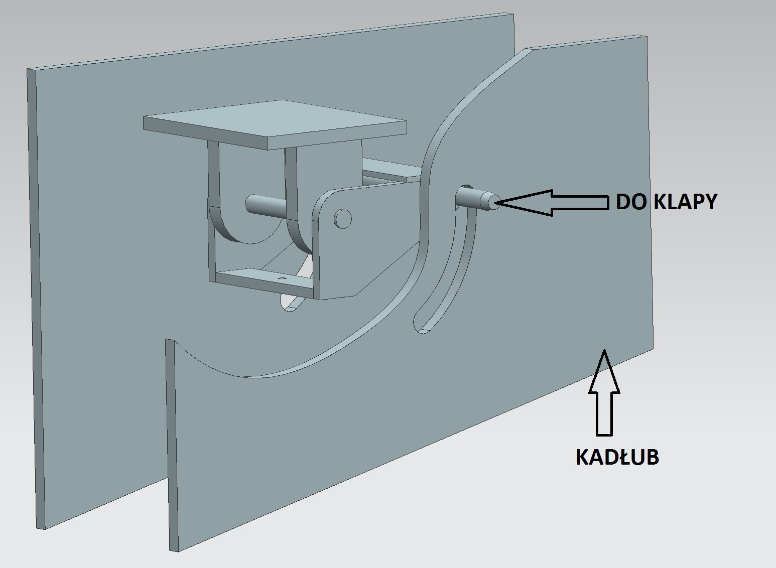

Po wychyleniu klapy:
06.jpg [ 110.78 KiB | Przeglądany 10187 razy ]
To tylko idea, poszczególne wymiary, kształty i rozwiązania będą dopasowane do kadłuba, skrzydeł itp. Na pewno dolna część kołyski (ta do serwa) musi być inna gdyż przy obrocie będzie problem. Może wyglądać np. tak:
07.jpg [ 77 KiB | Przeglądany 10187 razy ]
Też załączam plany, lekko "podkręcone":
SZD-19_Zefir_2-mod.jpg [ 1.16 MiB | Przeglądany 10187 razy ]

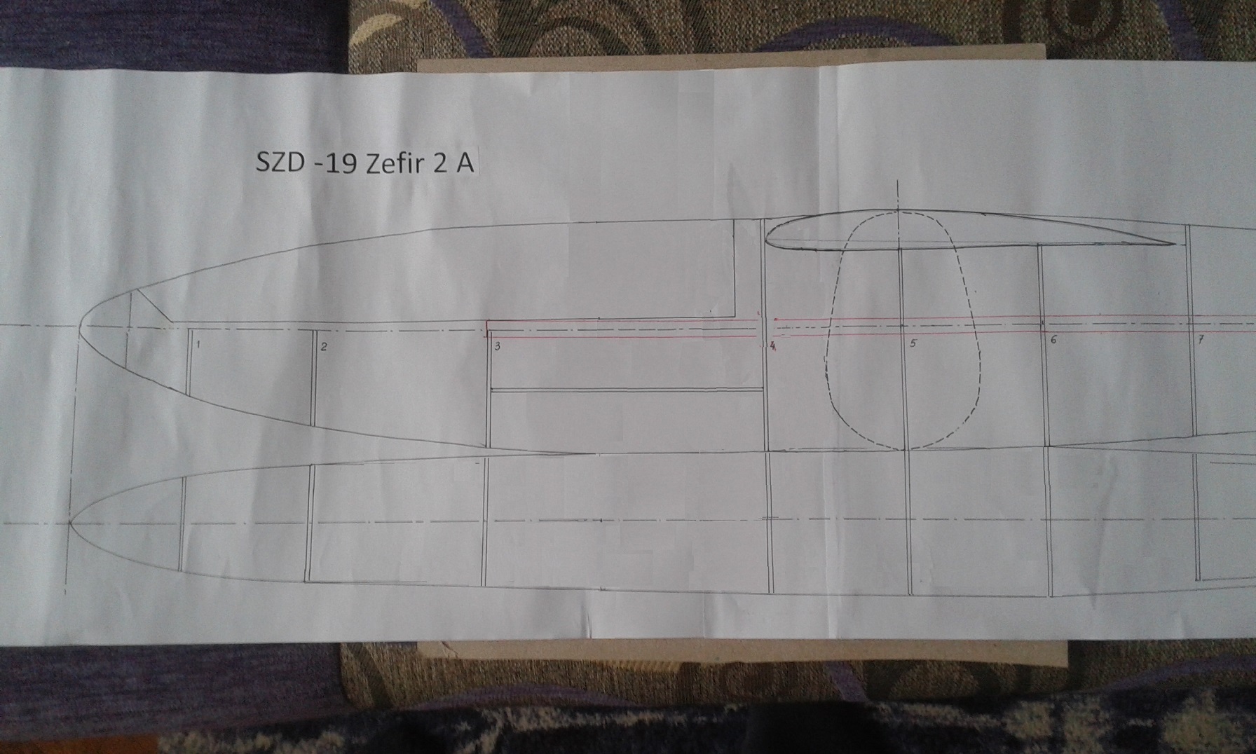

Bardzo dziękuję. Teraz jest jasne. Podoba mi się to. Pięknie to rozrysowałeś. Jest do zrobienia. Na pewno wielu z tego skorzysta. Małe pytanka. Do cięciwy 200 jaką szerokość klapy zrobić? Myślę ,że 40 mm na długości prostokątnej płata powinno wystarczyć. Kołek umieścić w połowie szerokości klapy?
06.jpg [ 132.54 KiB | Przeglądany 10181 razy ]

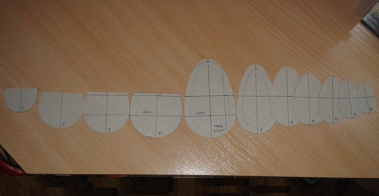

Przekrój kadłuba i jego wymiary pozostają w tym stanie. Wykonałem szablony z tektury do "ręcznego lasera". Szybowiec powstawał w czasie kiedy nikt nie słyszał o laserze to i model zostanie wycięty klasycznie. :lol:
20190216_163729.jpg [ 203.78 KiB | Przeglądany 10132 razy ]
