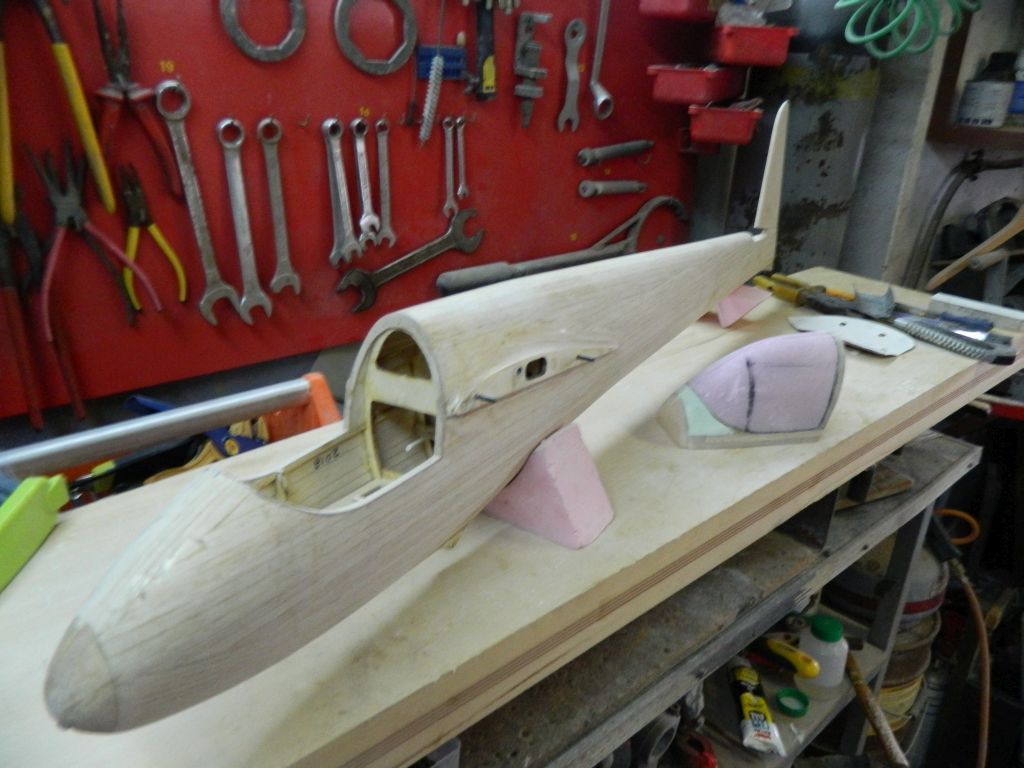

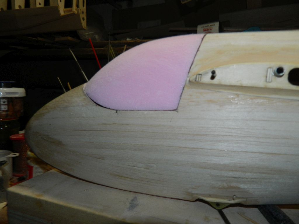

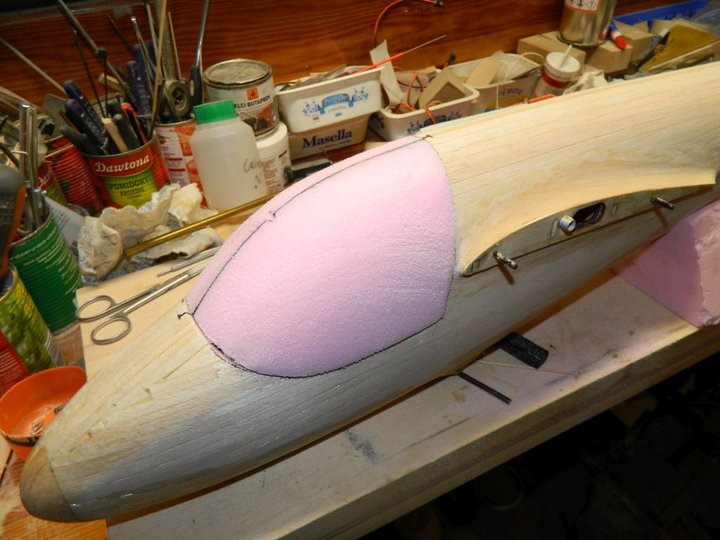

Wracam do muszki. Wyprowadziłem przejścia kadłub-skrzydło, zrobiłem parę innych szczegółów. Teraz pracuję nad kopytem owiewki kabiny. Wstępny szlif i pasowanie.
DSCN4800.jpg [ 122.22 KiB | Przeglądany 17316 razy ]
DSCN4801.jpg [ 167.43 KiB | Przeglądany 17316 razy ]

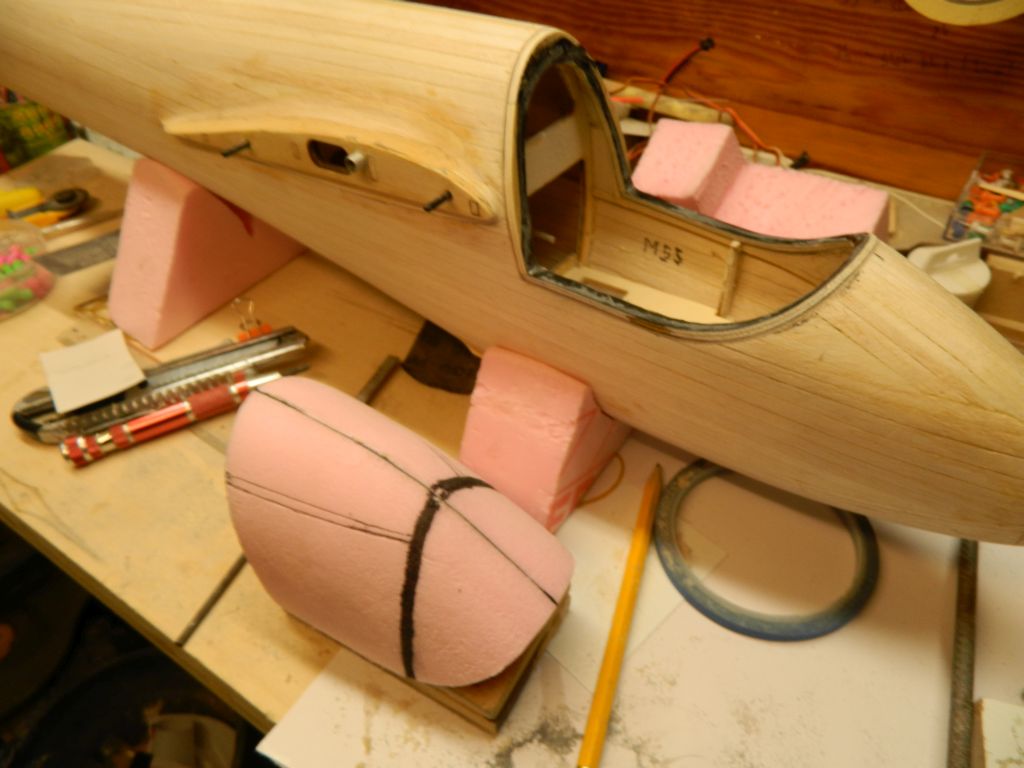

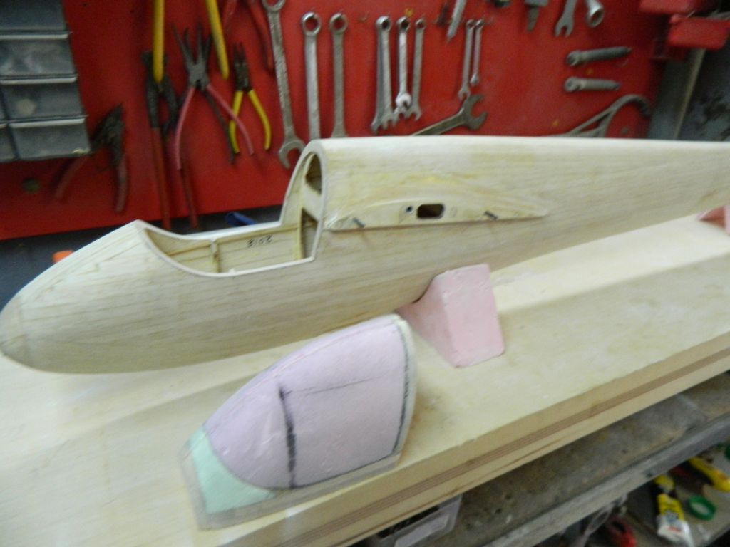

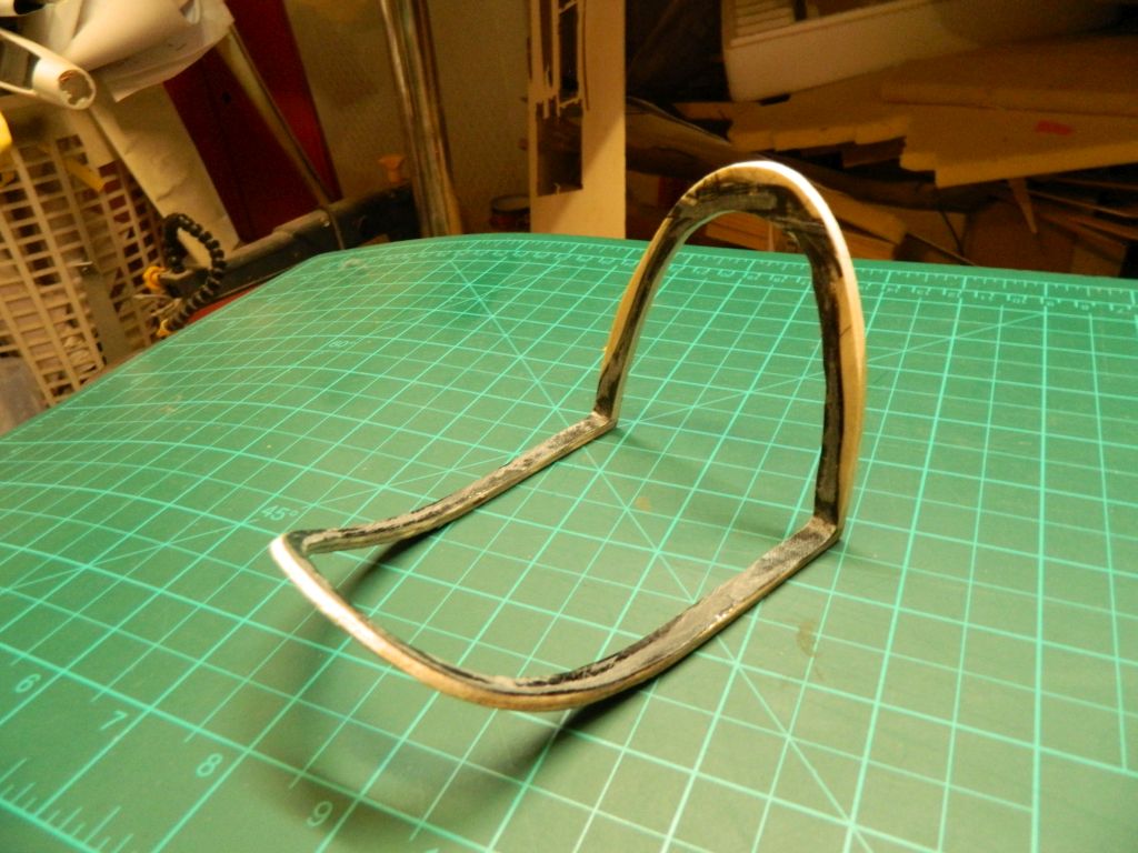

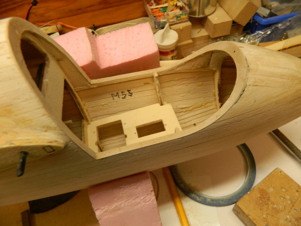

Prace nad modelem posuwają się bardzo powoli. Z dwóch warstw balsy 1 mm wylamelowałem dolny obrys ramki owiewki a ze sklejki balsowej tylną ściankę owiewki. Wszystko wzmocnione po obu stronach włóknem węglowym. Jest sztywne i stabilne. Wcześniej wyprowadziłem obrys owiewki na kadłubie, oklejając go paskami sklejki 0,6 mm. Równocześnie przygotowuję kopyto oszklenia. Na zdjęciu z wytrasowanymi liniami podziału/ramki. Wszystko to bardzo mozolne i czasochłonne.
DSCN4810.jpg [ 150 KiB | Przeglądany 17236 razy ]
DSCN4811.jpg [ 172.41 KiB | Przeglądany 17236 razy ]
DSCN4812.jpg [ 139.58 KiB | Przeglądany 17236 razy ]

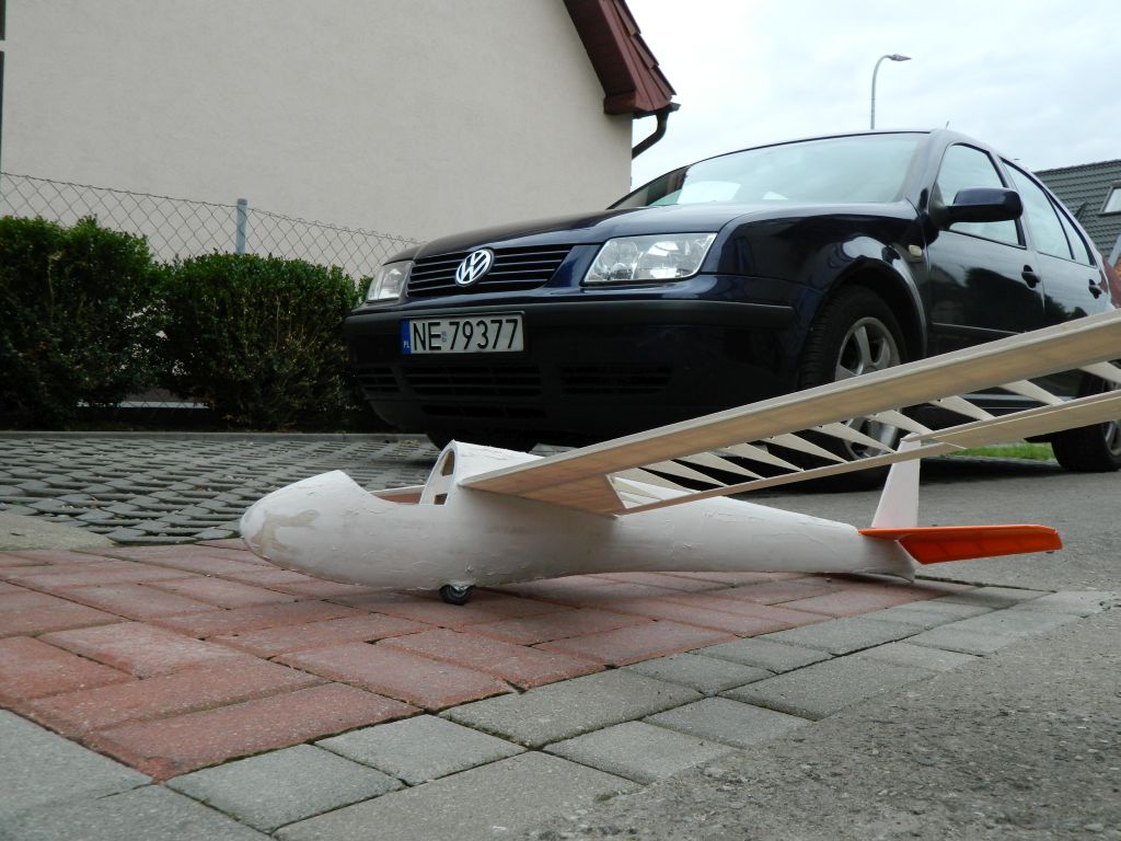

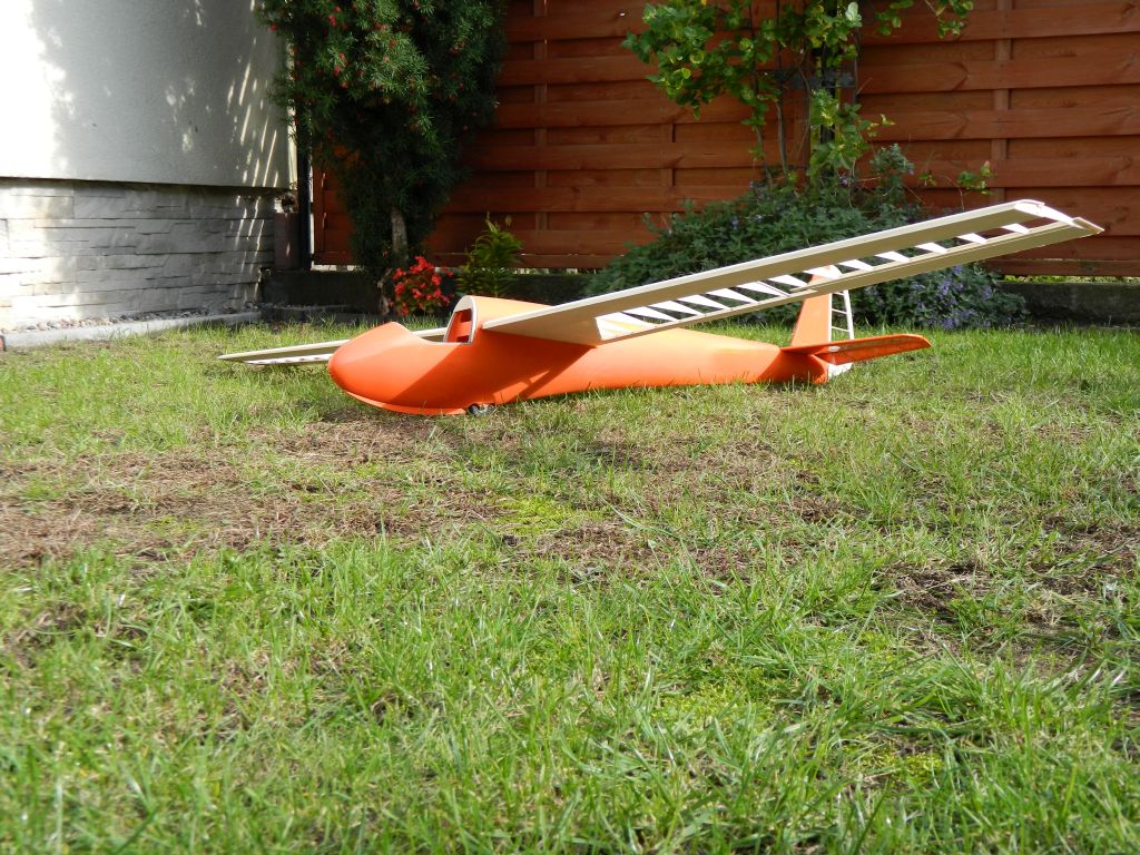

Między kolejnymi szpachlowaniami i szlifowaniami kadłuba udało mi się złożyć płaciki. Swoją drogą na tym profilu jest bardzo proste, żeby nie powiedzieć banalne ;) . Konstrukcja skrzydeł była już na tyle stabilna, że pokusiłem się o przymiarkę z kadłubem i statecznikiem poziomym.
DSCN5051.jpg [ 179.44 KiB | Przeglądany 16818 razy ]
DSCN5050.jpg [ 198.87 KiB | Przeglądany 16818 razy ]

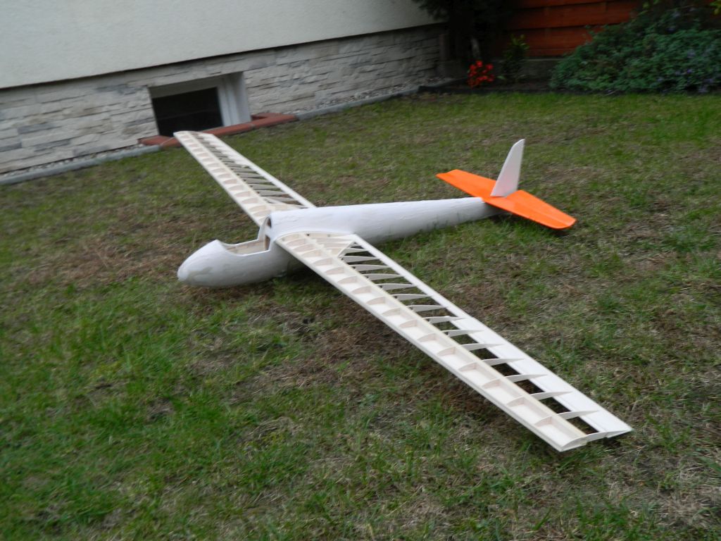

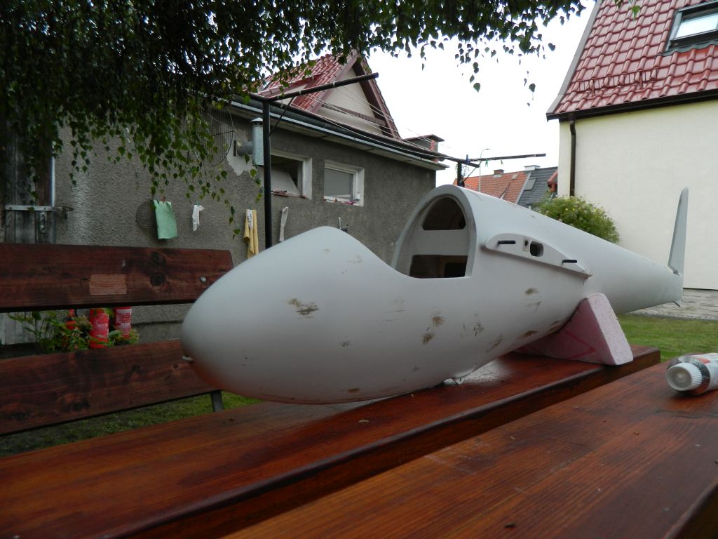

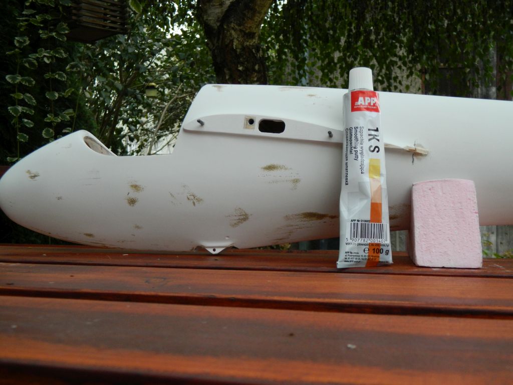

Kolejne cenne doświadczenie. Kadłub pokryty szpachlówką natryskową. Powyłaziły wszelkie niedoróbki, przetarcia itp/itd. Udałem się dzisiaj do zaprzyjaźnionego sklepu z lakierami samochodowymi. Zapytałem czy mają coś na takie małe, powiedzmy, "dołki". Pan wyciągnął z półki tubkę ze szpachlą, jednoskładnikową schnącą na powietrzu /20-30 min/ za jedyne 18 pln. Szpachla firmy APP o tajemniczej nazwie 1KS. Super wyrób, idealnie nadaje się na malutkie, czytaj, nie głębokie rysy i szlifuje się idealnie papierem 600/800. Na kadłubie to te o brzydkim kolorze plamy :lol: . Polecam. To moje najnowsze odkrycie :D
Kadłub cały wyszlifowany na mokro 600-tką. Zostało obrobienie profilowania spływu na kadłubie i parę szczegółów. Do końca tygodnia myślę pomalować. Równolegle pracuję nad skrzydłami.
DSCN5054.jpg [ 156.43 KiB | Przeglądany 16788 razy ]
DSCN5055.jpg [ 178.48 KiB | Przeglądany 16788 razy ]

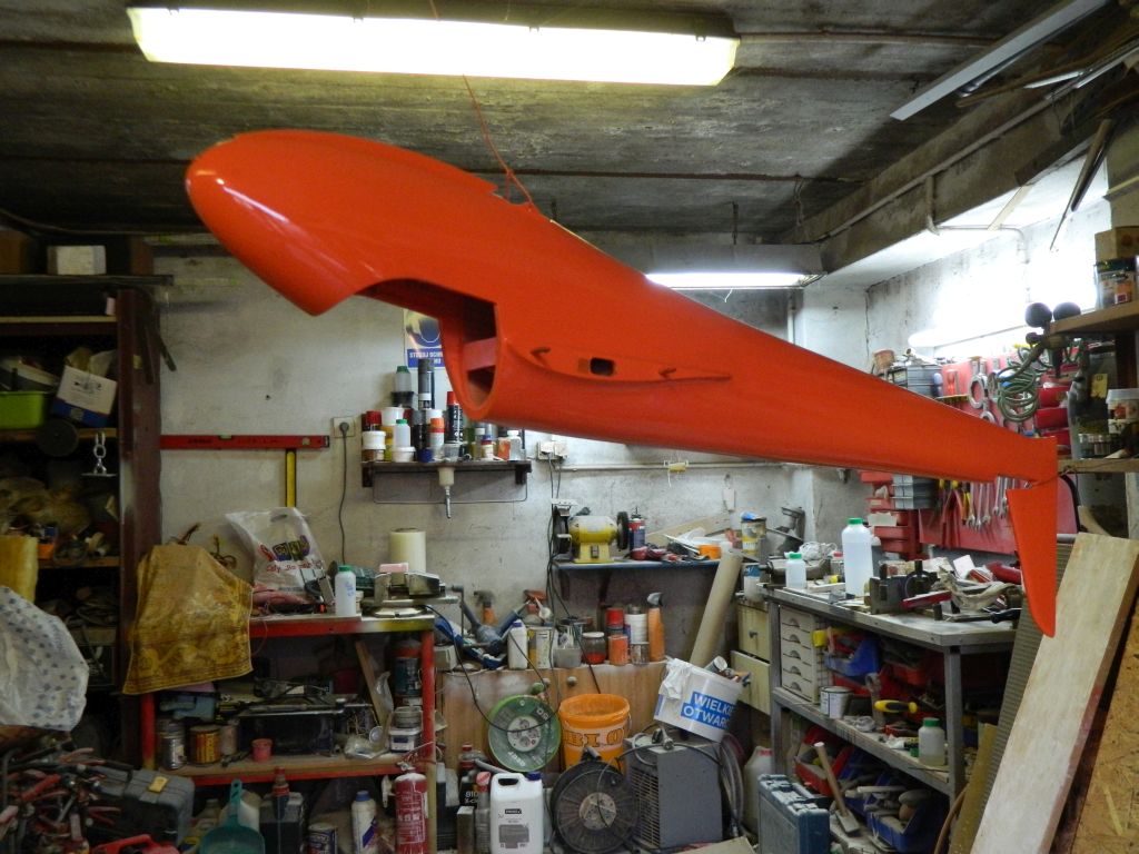

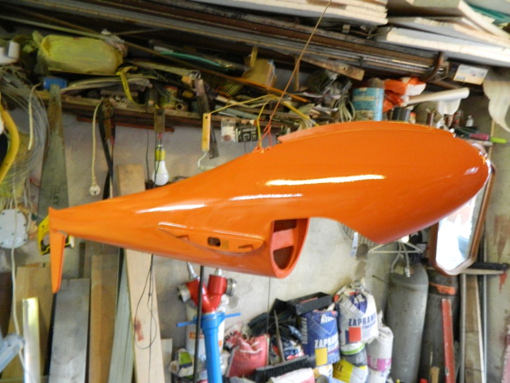

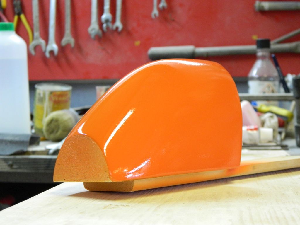

Powiem tak. Oczy już nie te :( . Pomimo uzbrojenia się w okulary, wszystko po 2 h szlifowania się zlewa, tracę czujność ;) . Nie widzę gdzie jest ok, gdzie jeszcze trzeba popracować. Podjąłem, jak mi się wydaje, jedyną słuszną decyzję: maluję lakierem. Zakupiłem 100 ml poliuretanowej farby pomarańczowej RAL2004, odpowiednią ilość utwardzacza i do roboty. Pierwsza warstwa dla wychwycenia niedoróbek. Jutro kontrola powierzchni, szlif i warstwa ostateczna. Przy okazji pomalowałem kopyto owiewki kabiny.
DSCN5059.jpg [ 186.56 KiB | Przeglądany 16749 razy ]
DSCN5056.jpg [ 171.31 KiB | Przeglądany 16749 razy ]
DSCN5057.jpg [ 135.29 KiB | Przeglądany 16749 razy ]

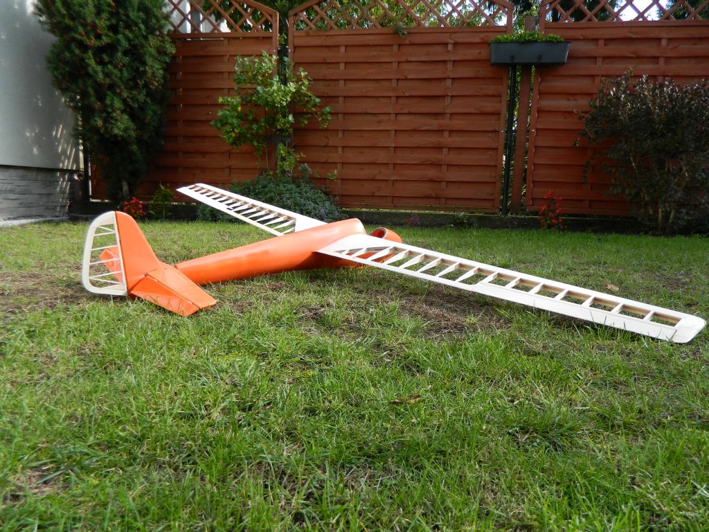

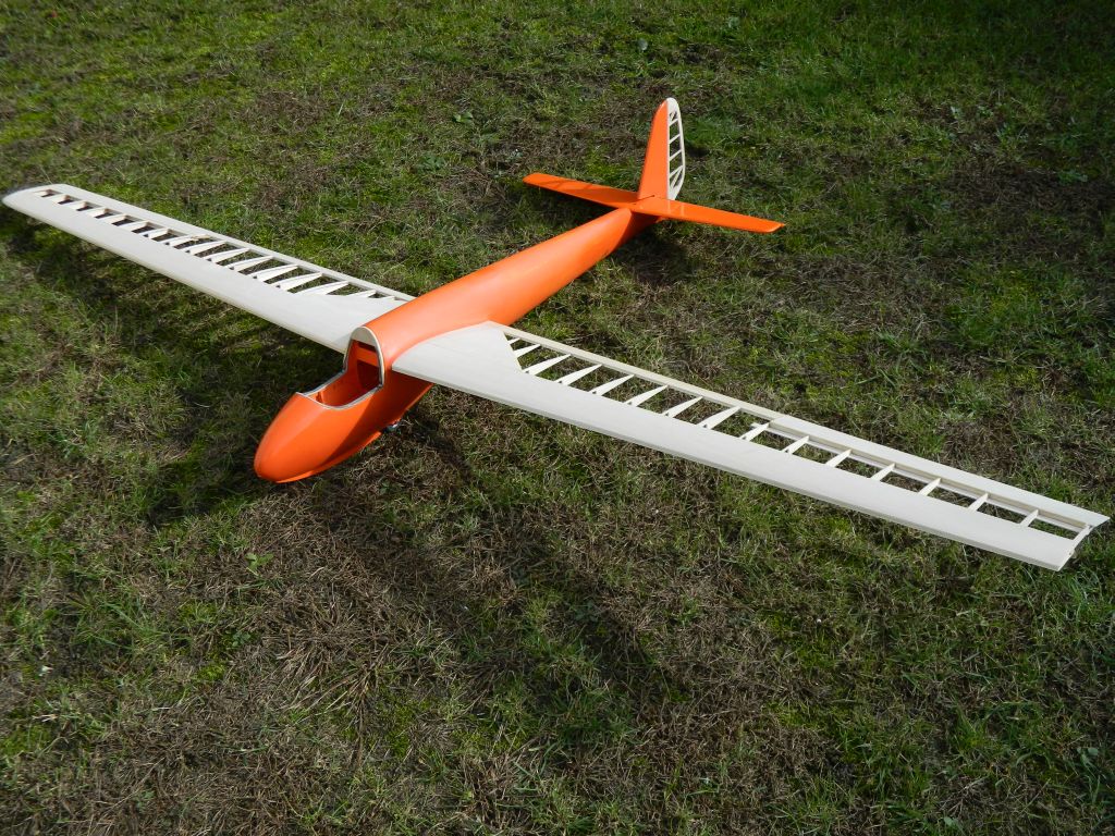

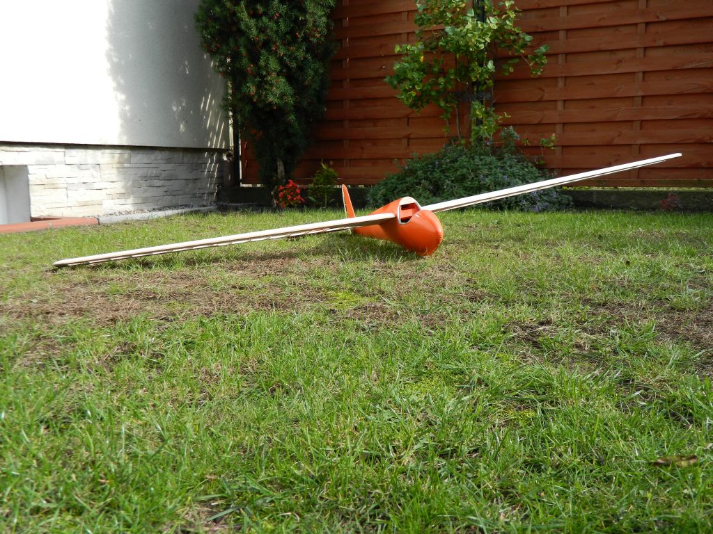

Powoli aczkolwiek systematycznie, prace nad Muchą posuwają się naprzód. Kadłub po pierwszej warstwie lakieru i delikatnym szlifie /papier 800-1000/ czeka na kolejną, finiszową warstwę. Czeka, bo najpierw muszę dopasować owiewkę, nie mam jeszcze wytłoczki, w poniedziałek wiozę kopyto do Tomka :) . Korzystając ze słonecznej pogody zaaranżowałem krótką sesję fotograficzną :) .
DSCN5064.jpg [ 262.27 KiB | Przeglądany 16654 razy ]
DSCN5065.jpg [ 267.08 KiB | Przeglądany 16654 razy ]
DSCN5066.jpg [ 267.6 KiB | Przeglądany 16654 razy ]
DSCN5067.jpg [ 290.76 KiB | Przeglądany 16654 razy ]

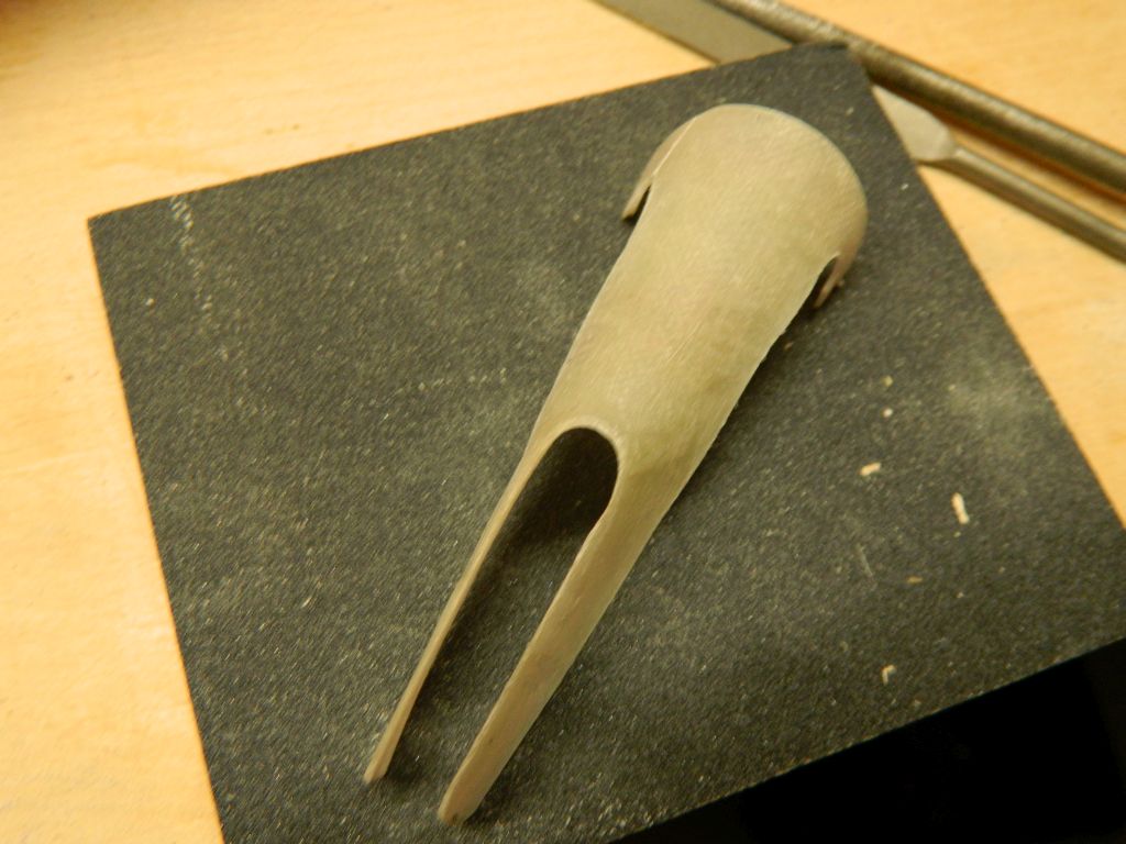

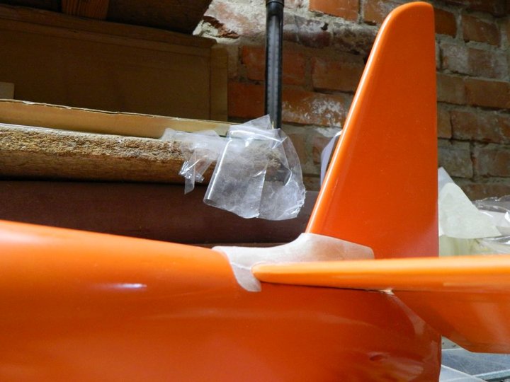

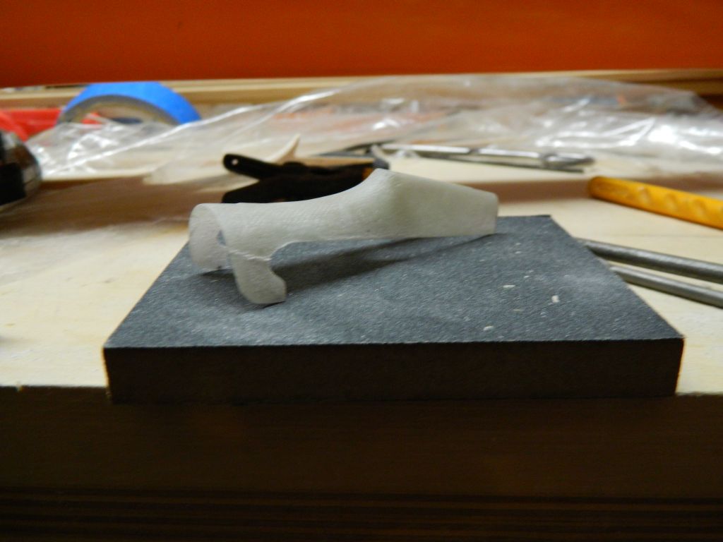

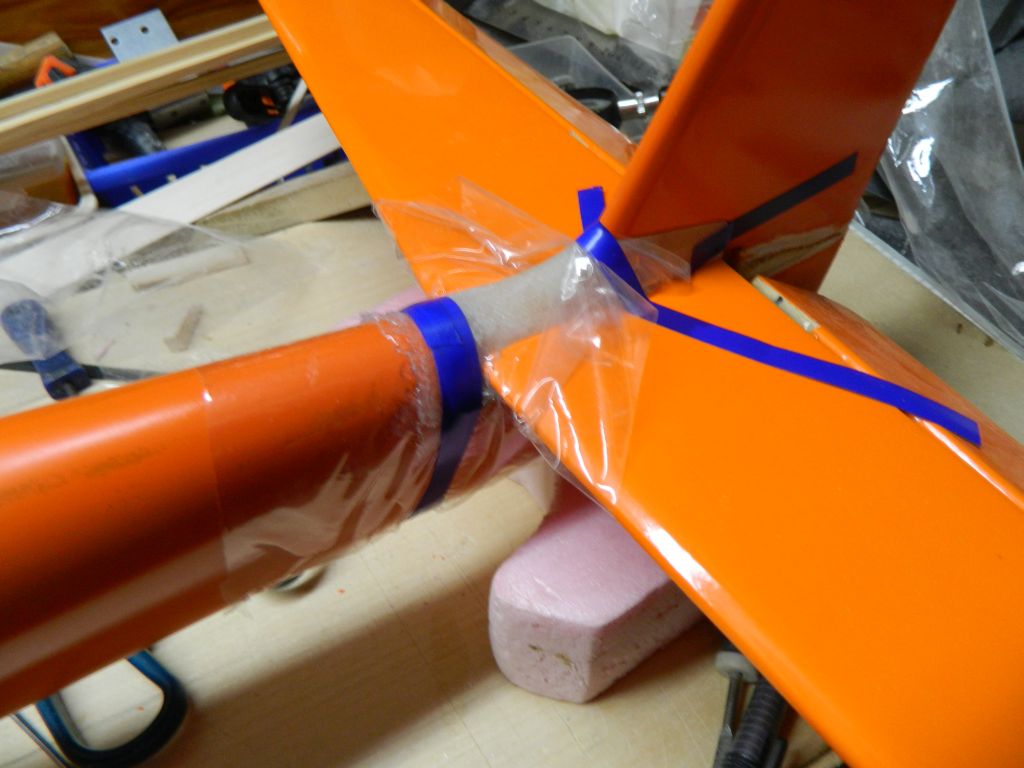

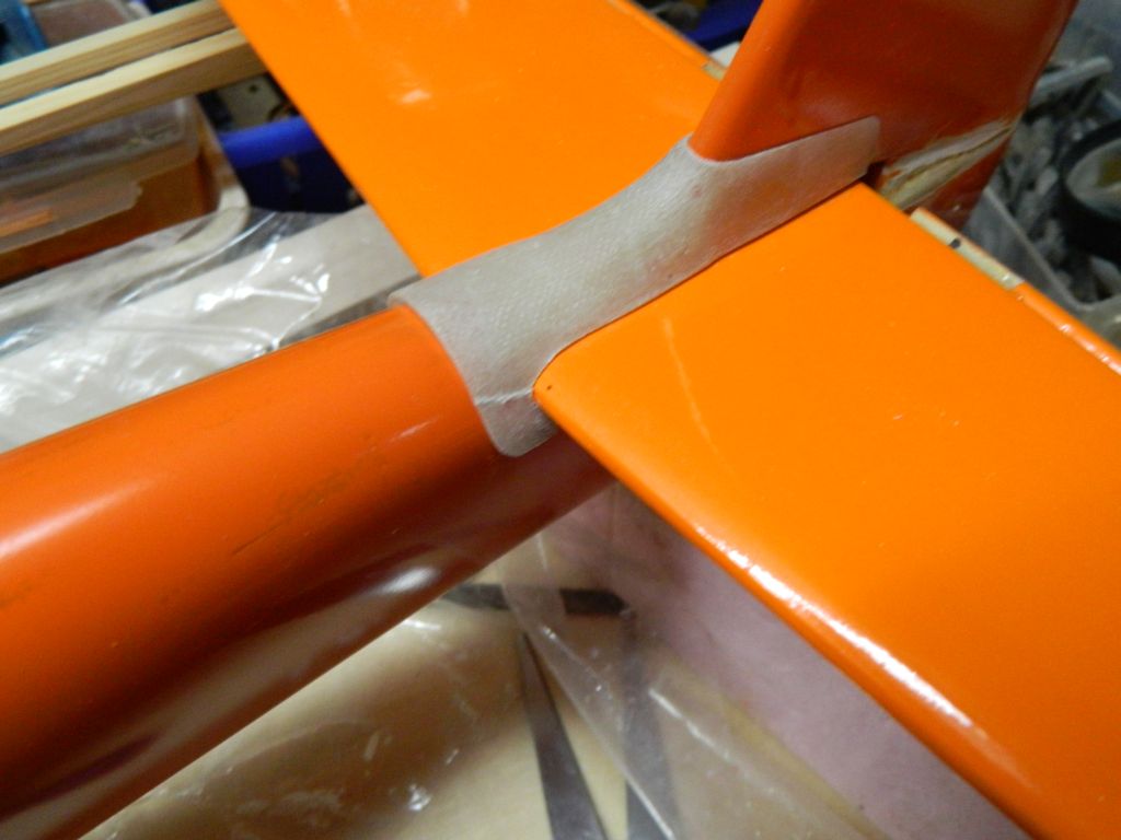

Skrzydełka mnie troszeczkę zmęczyły, postanowiłem zmienić "front" robót i wykonać, moim zdaniem, najtrudniejszy element modelu, profilowanie przejścia kadłub - pionowy. Podstawowy warunek wykonania tego elementu to jego w miarę prosty i nieskomplikowany montaż. Na początku kombinowałem z kawałkiem balsy, jednak szybko odpuściłem temat. Stanęło na kawałku styroduru, wyszlifowanego, trochę na "oko", trochę z pomiarów, tak aby pasował do tego miejsca. Zalaminowałem, po związaniu wypłukałem nitro styro i wyszedł taki element jak na fotkach. Trochę szlifowania, przymiarek, ogólnie jest ok, jednak część leżąca na kadłubie zupełnie nie zgrywa się z krzywizną. Dodatkowo pękł mi laminat podczas szlifowania. Po lepszym spasowaniu, zalaminowałem jeszcze raz tą część i taśmą docisnąłem do kadłuba. Efekt zobaczę jutro ;) .
DSCN5072.jpg [ 126.43 KiB | Przeglądany 16607 razy ]
DSCN5074.jpg [ 160.08 KiB | Przeglądany 16607 razy ]
DSCN5075.jpg [ 129.46 KiB | Przeglądany 16607 razy ]
DSCN5077.jpg [ 145.59 KiB | Przeglądany 16607 razy ]
DSCN5078.jpg [ 141.6 KiB | Przeglądany 16607 razy ]
