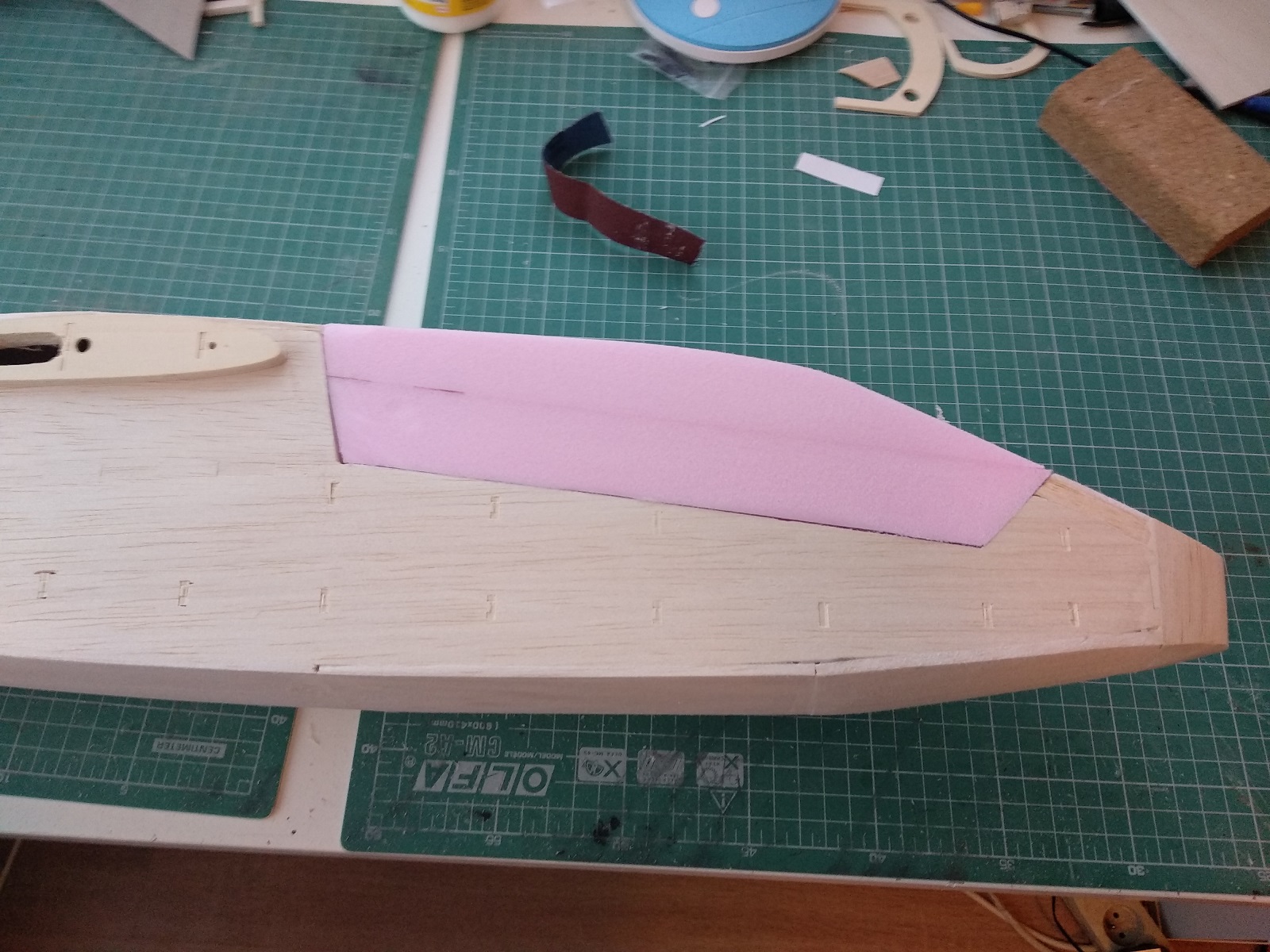

Ale ten czas mija... ostatni wpis rok temu... ale temat nie umarł.
Temat zmierza ku końcowi, stan na dziś to gotowe skrzydła, zostało podłączyć napęd lotki.
W kadłubie planuję nosek i owiewkę.
IMG_20191030_183704.jpg [ 306.43 KiB | Przeglądany 15944 razy ]
Jeśli chodzi o kadłub, to cóż, ten dokończę, bo jestem ciekaw nowego profilu, jeśli się sprawdzi, ta wersja Foki dostanie nowy kadłub, bardziej dopasowany rozmiarami do proporcji modelu.
I na nowym kadłubie wersje Easy zakończmy.

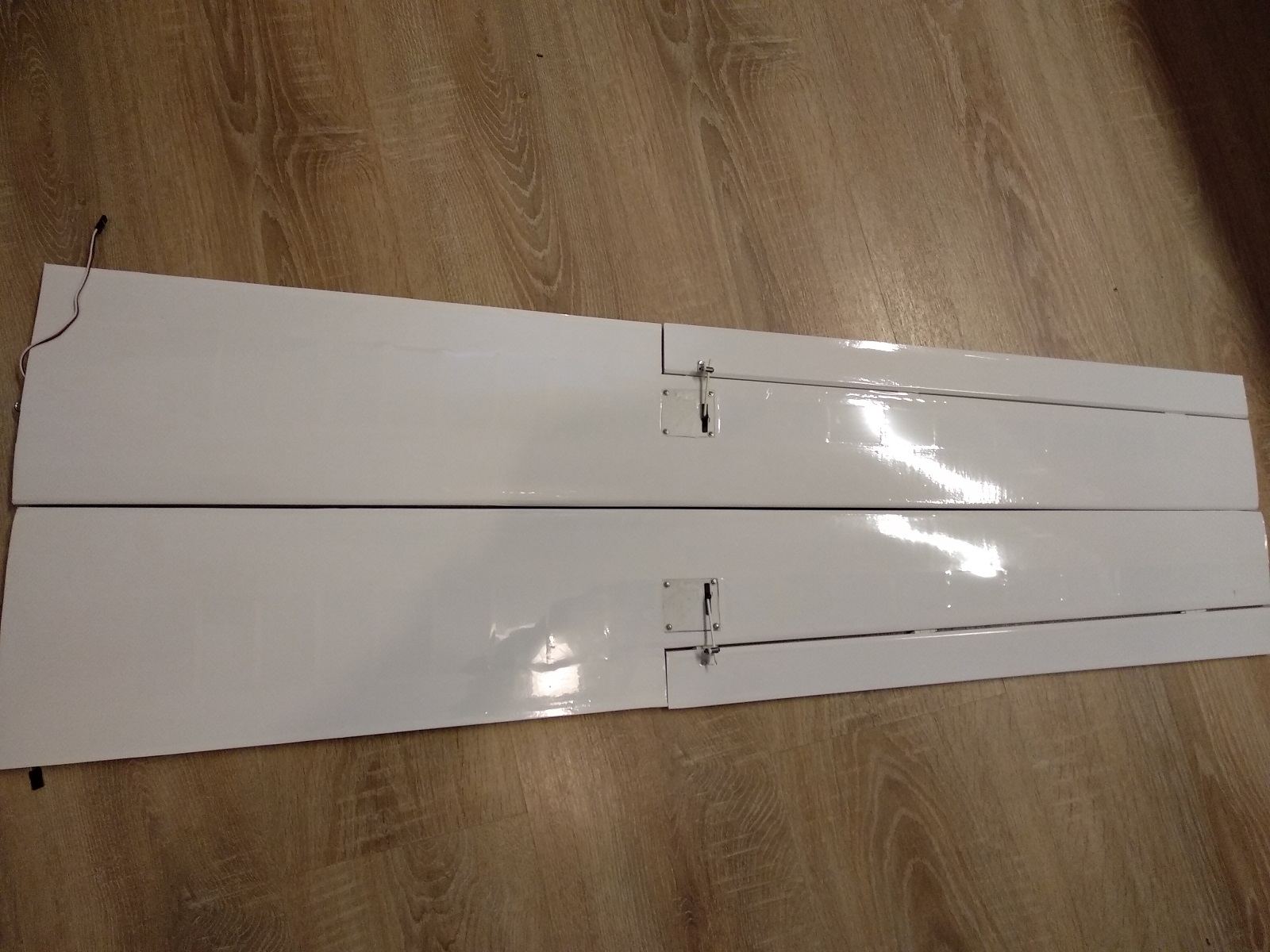

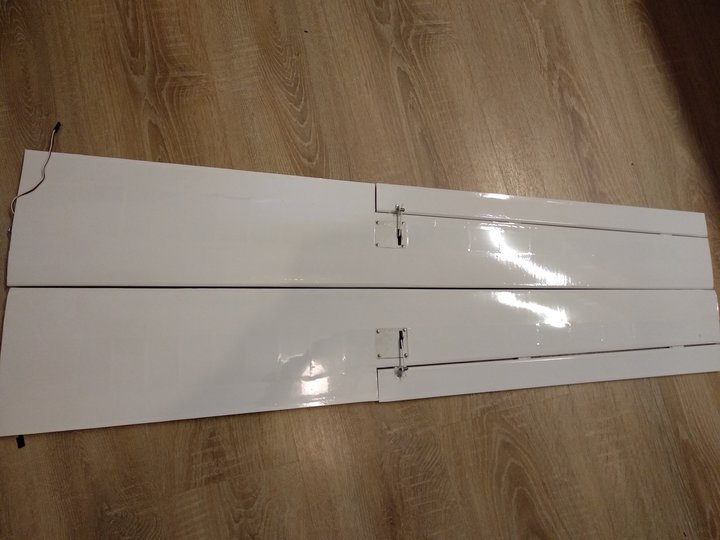

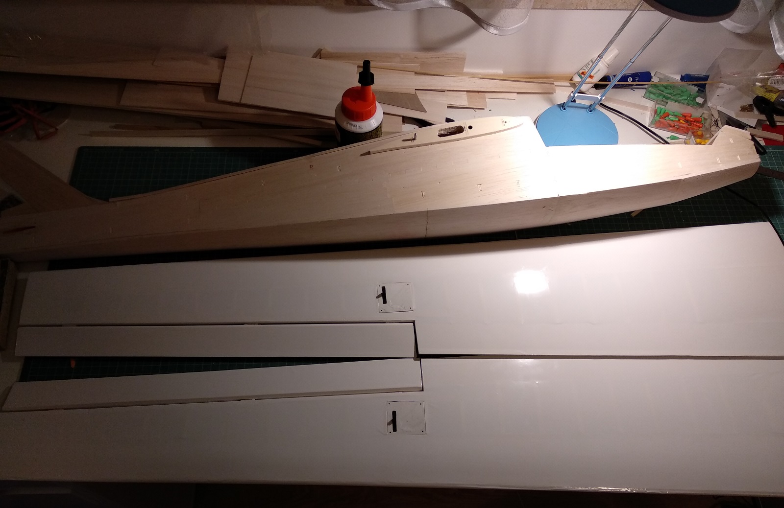

Idzie jak krew z nosa.... ale coś tam do przodu.
Skrzydła gotowe: wyregulowane, podłączone, zaprogramowane w aparaturze.

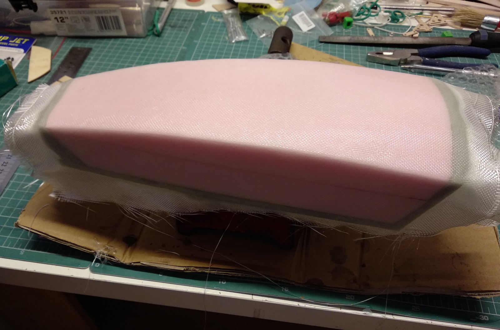

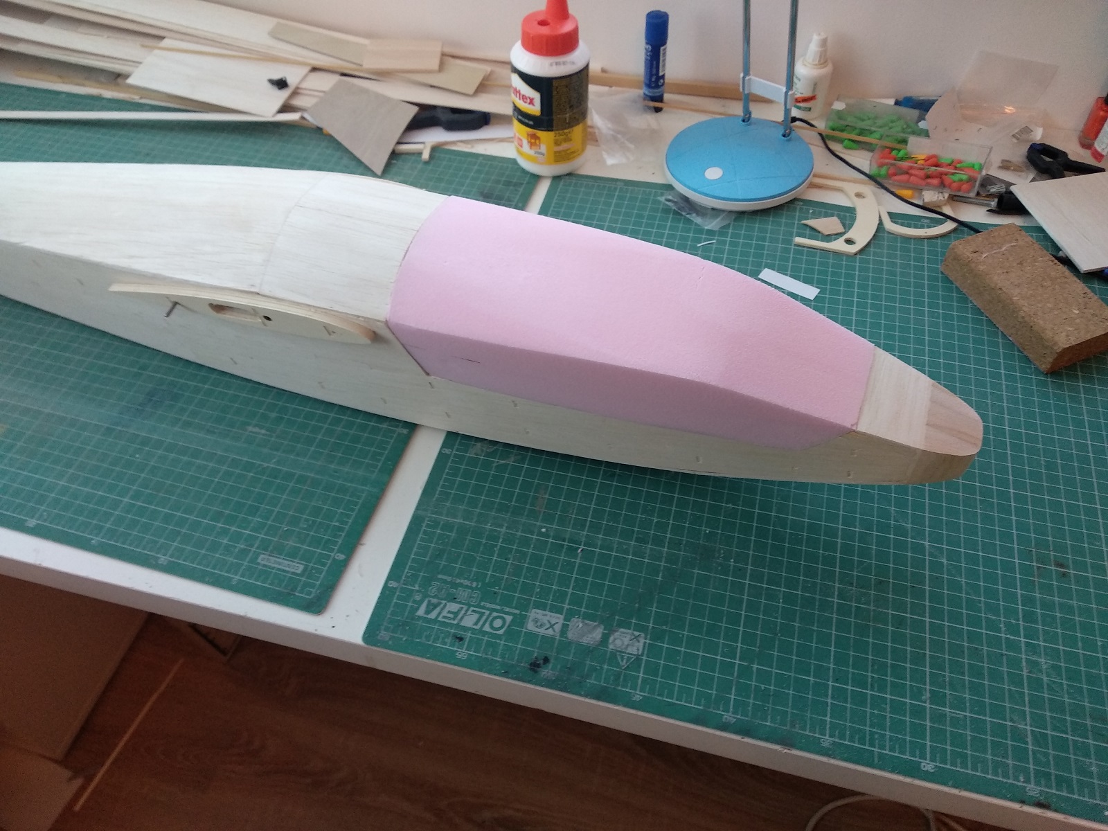

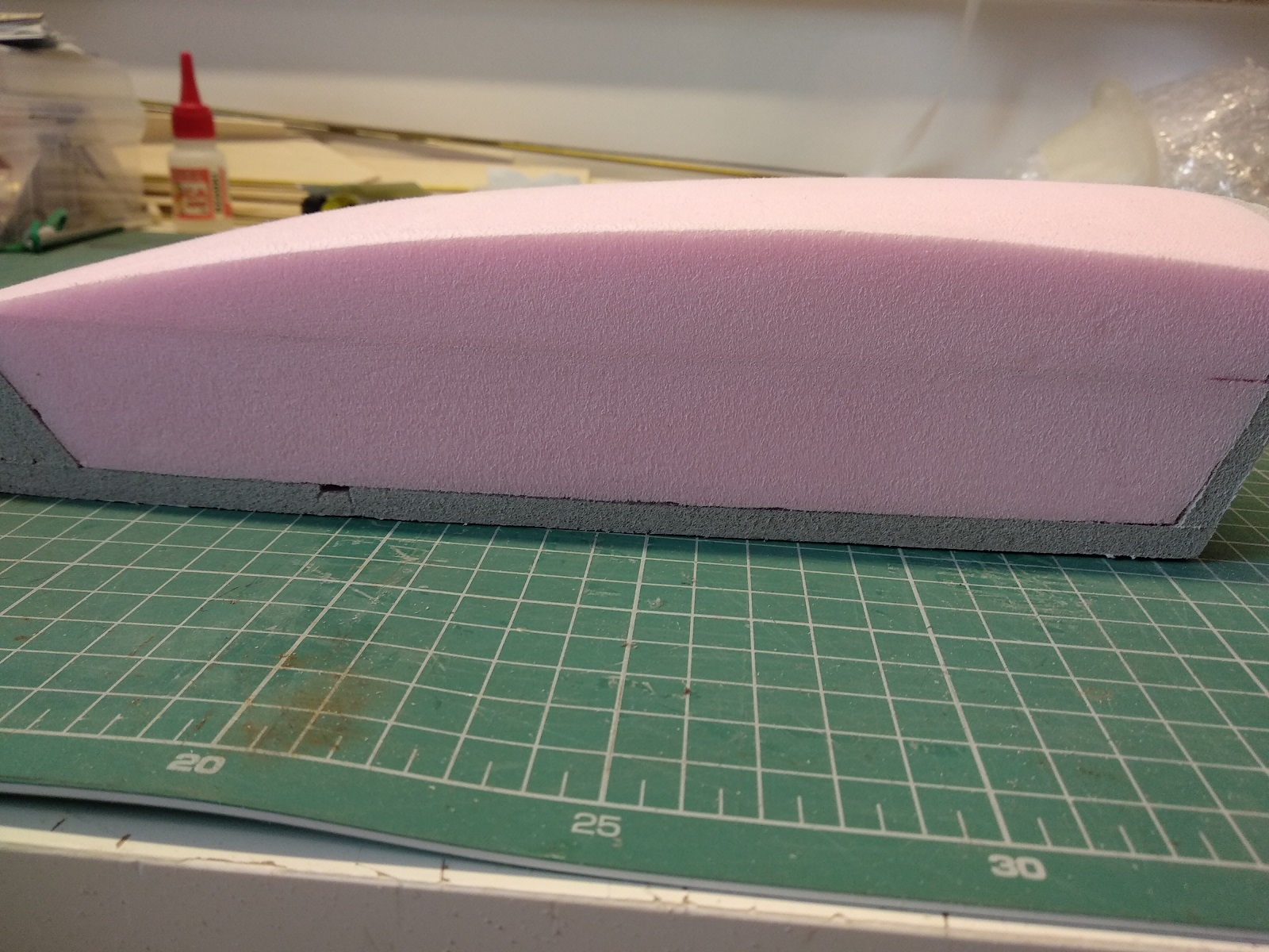

A w między czasie, poprawiłem obrys owiewki, dodałem zapasu.
IMG_20200619_200640.jpg [ 541.38 KiB | Przeglądany 13919 razy ]
Na tak przygotowane kopyto 3x tkanina 130 gram.
IMG_20200619_204314.jpg [ 410.74 KiB | Przeglądany 13919 razy ]
Teraz sobie schnie.

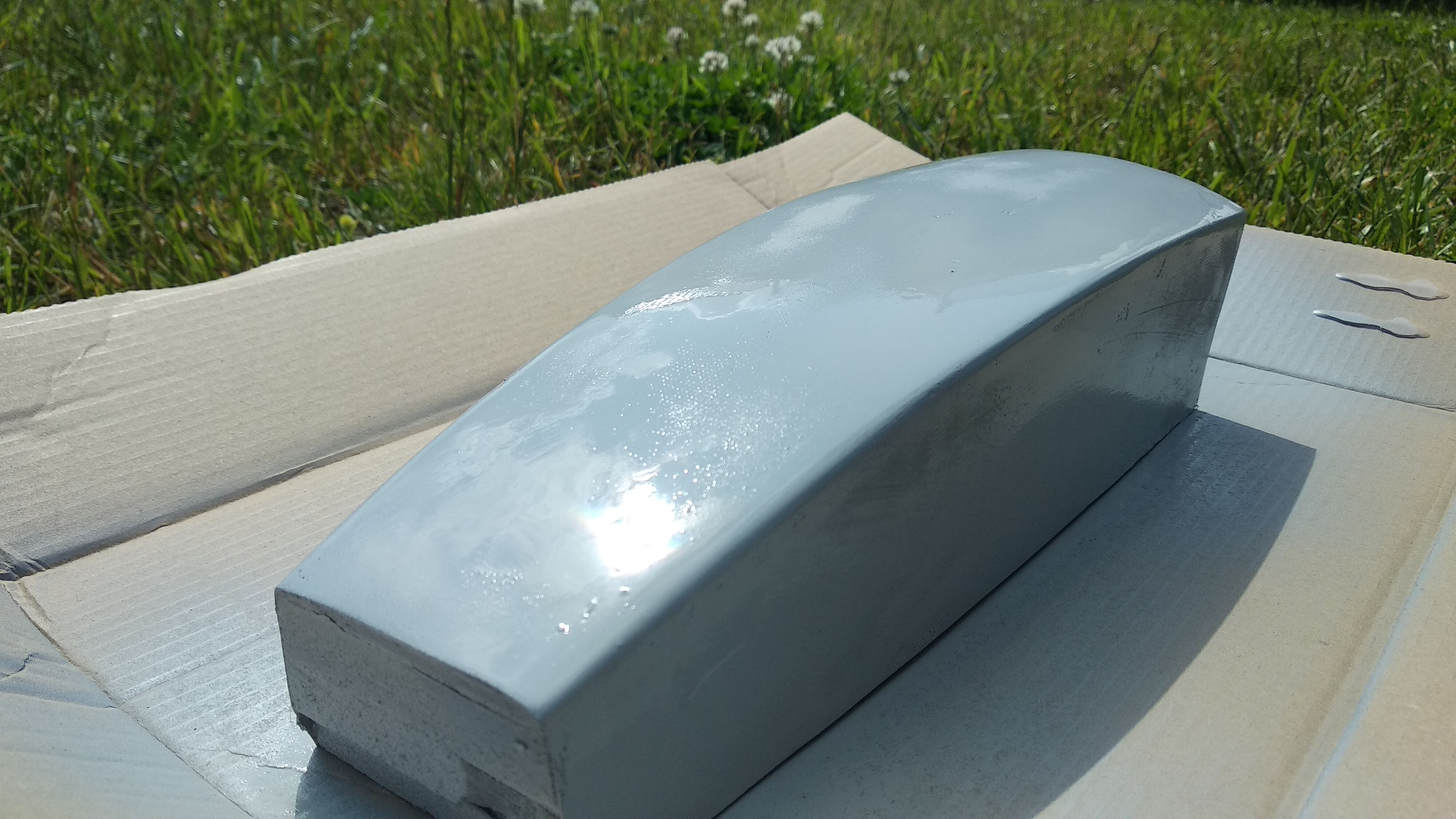

Dzisiaj szpachlowanie, szlifowanie itd...
Tu położony podkład, wyszły niedoróbki
IMG-20200620-WA0001.jpeg [ 943.05 KiB | Przeglądany 13886 razy ]
I gdy sądziłem, że będzie dobrze na lakierze uwidoczniły się kolejne problemy, małe bądź większe ;) :lol:
IMG-20200620-WA0004.jpeg [ 1.09 MiB | Przeglądany 13886 razy ]

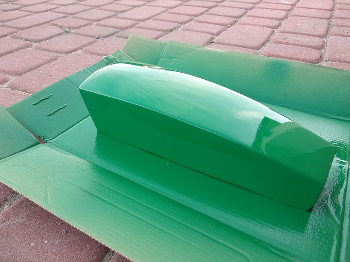

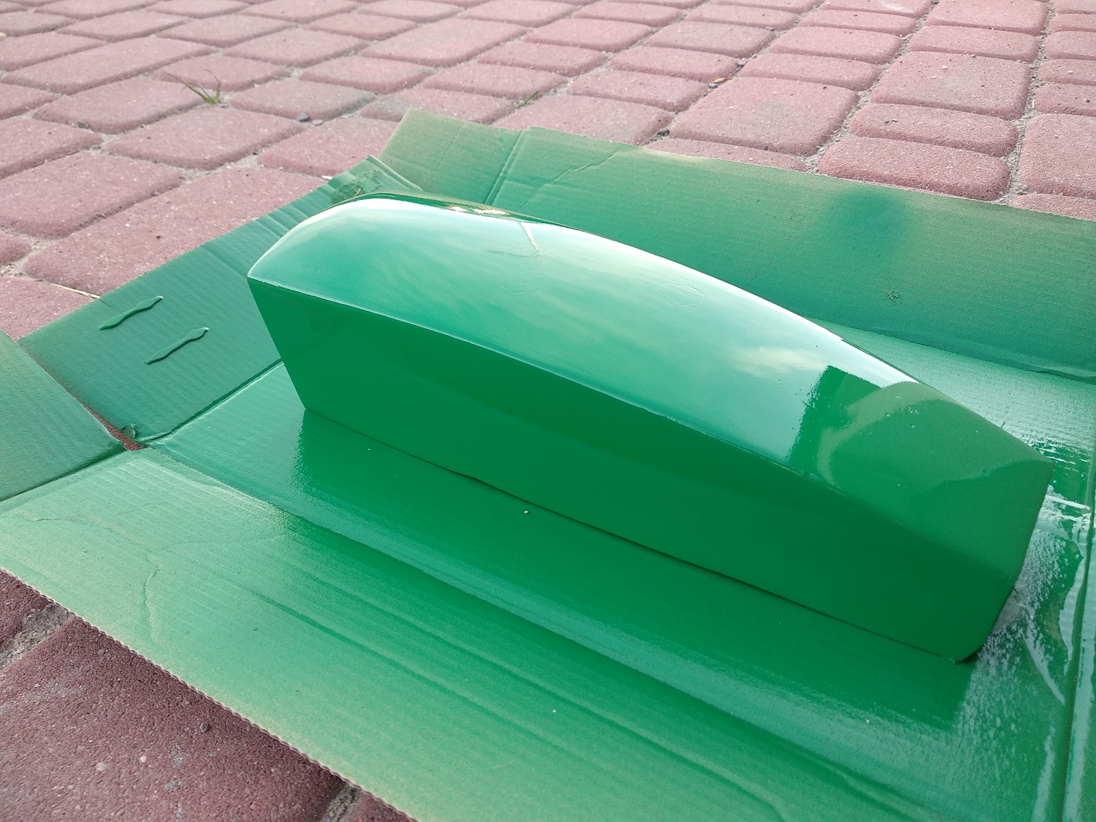

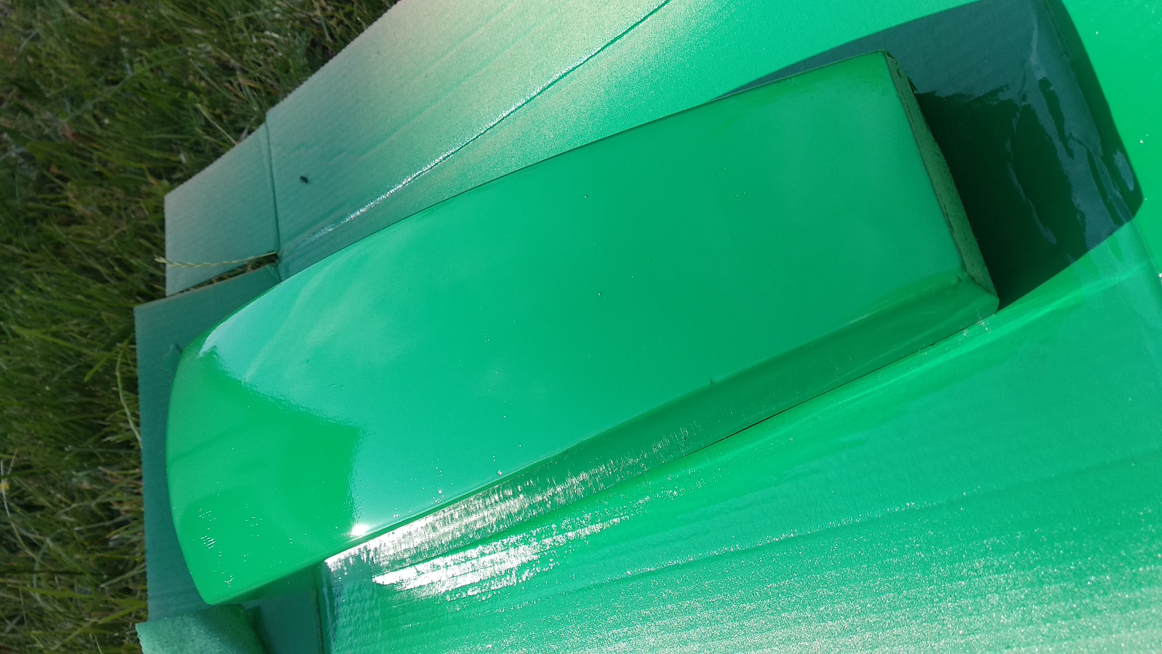

Post: 21 cze 2020, o 19:03
Jest jak na zdjęciu, zobaczymy jak wyjdzie owiewka, choć to sprawdzę za kilka dni.
Niech lakier dobrze wyschnie, już kiedyś zdarzyło mi się, że gdy robiłem to za szybko, lakier potrafił odejść od kopyta :?
IMG_20200621_185823.jpg [ 616.38 KiB | Przeglądany 13845 razy ]
