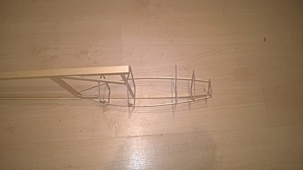

Ostatnio dodałem resztę wręg.

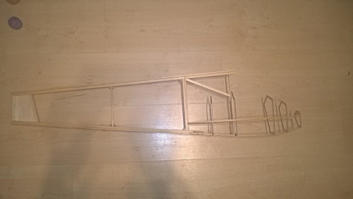

Oraz zabrałem się za skrzydło.
2.jpg [ 173.1 KiB | Przeglądany 16771 razy ]

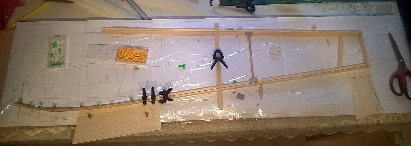

Keson balsa 1,5 mm bez nakładek na żebrach.
Spływ z twardej balsy 2,5 mm, lekko doszlifowany.
3.jpg [ 136.05 KiB | Przeglądany 16771 razy ]

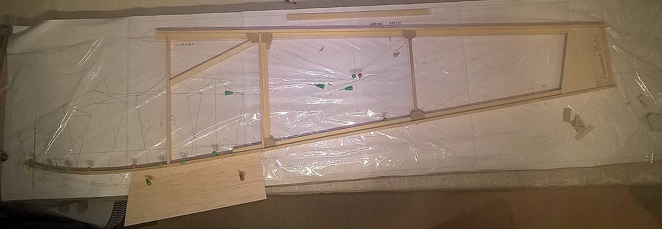

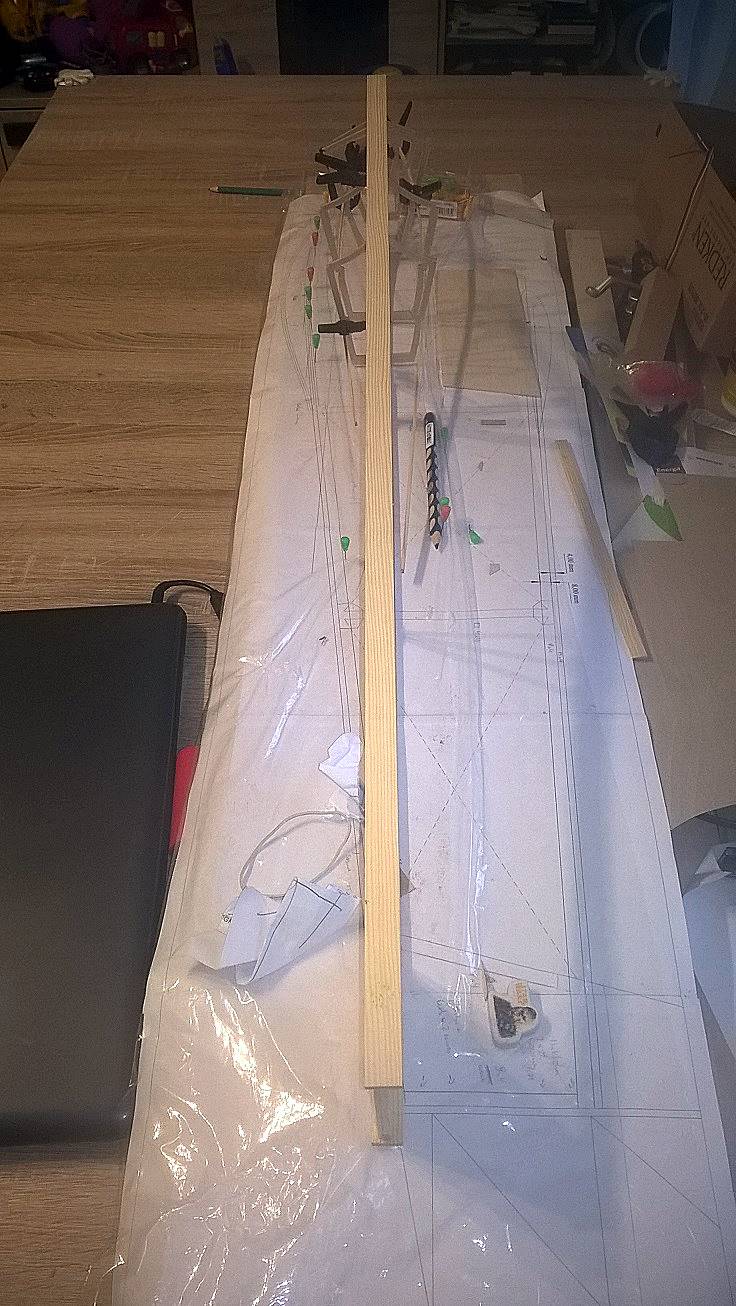

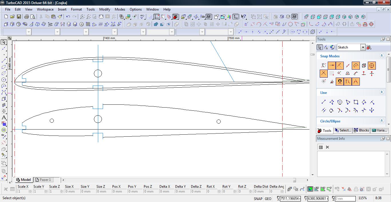

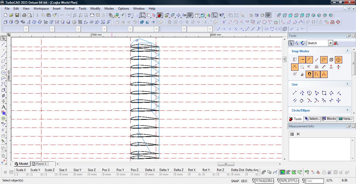

Zmieniłem trochę konstrukcję skrzydła. Będzie typowo, keson, spływ oraz nakładki.
Bez wykrzyżowań w części lotkowej.

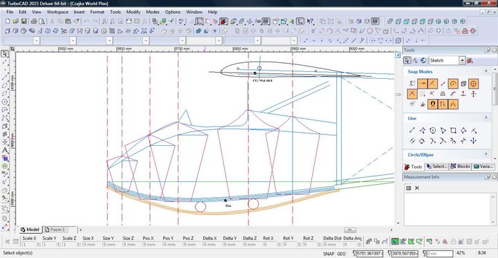

Teraz wracam do CAD-a dopracować wręgi 8-)

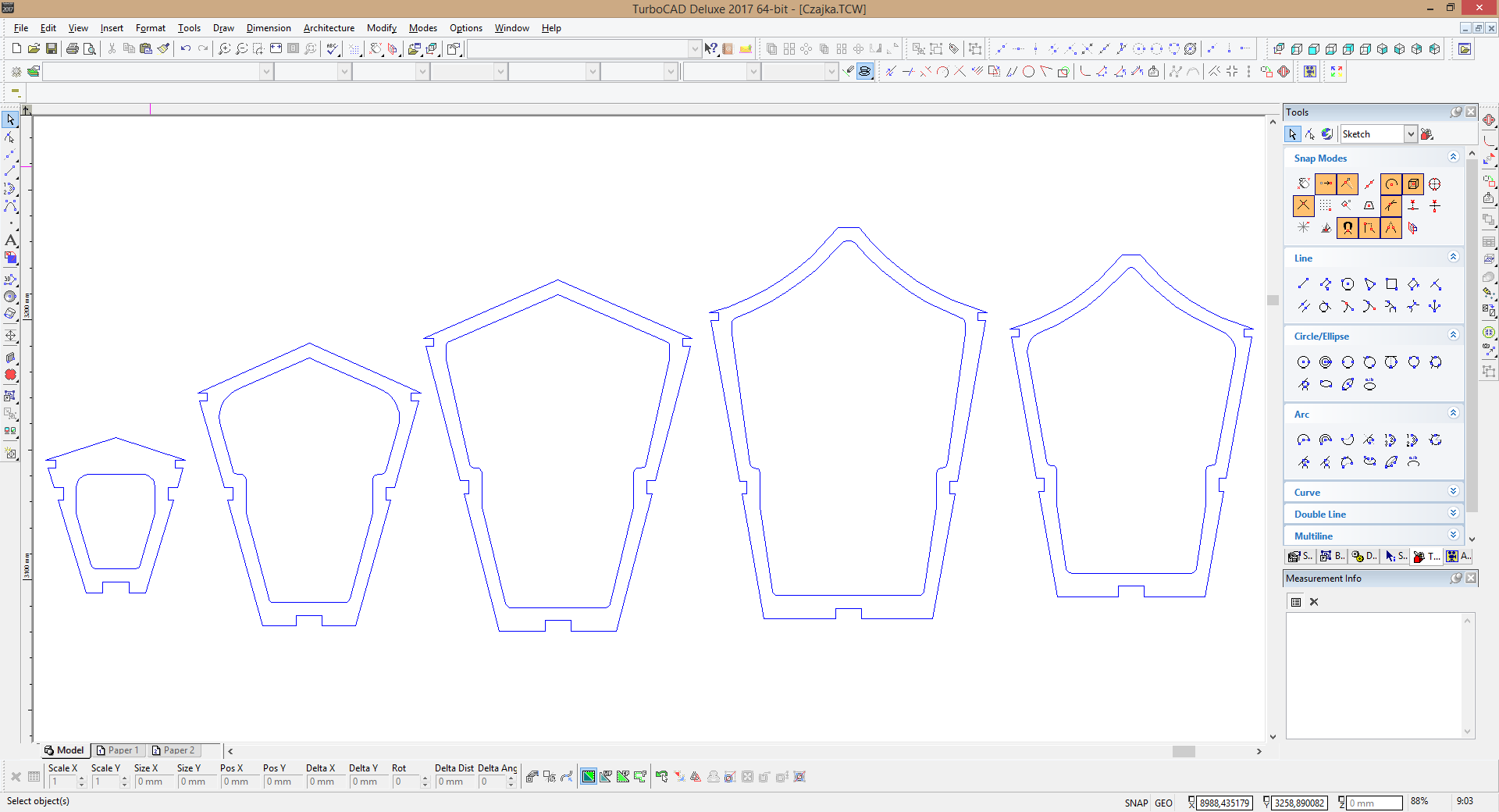

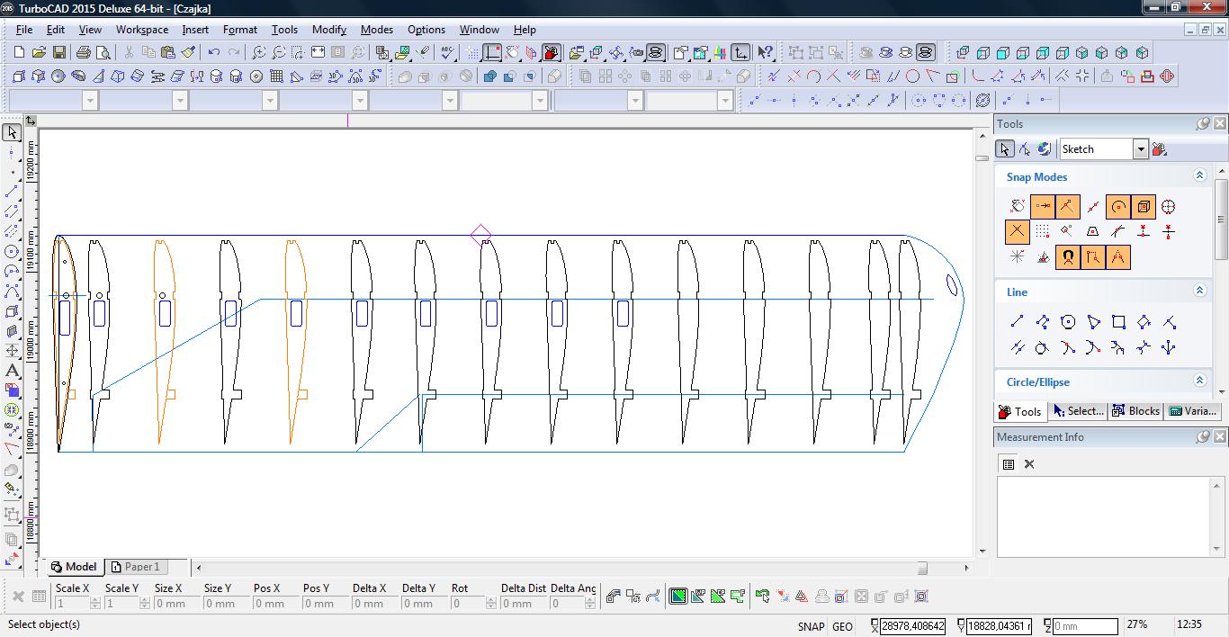

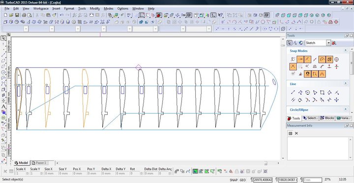

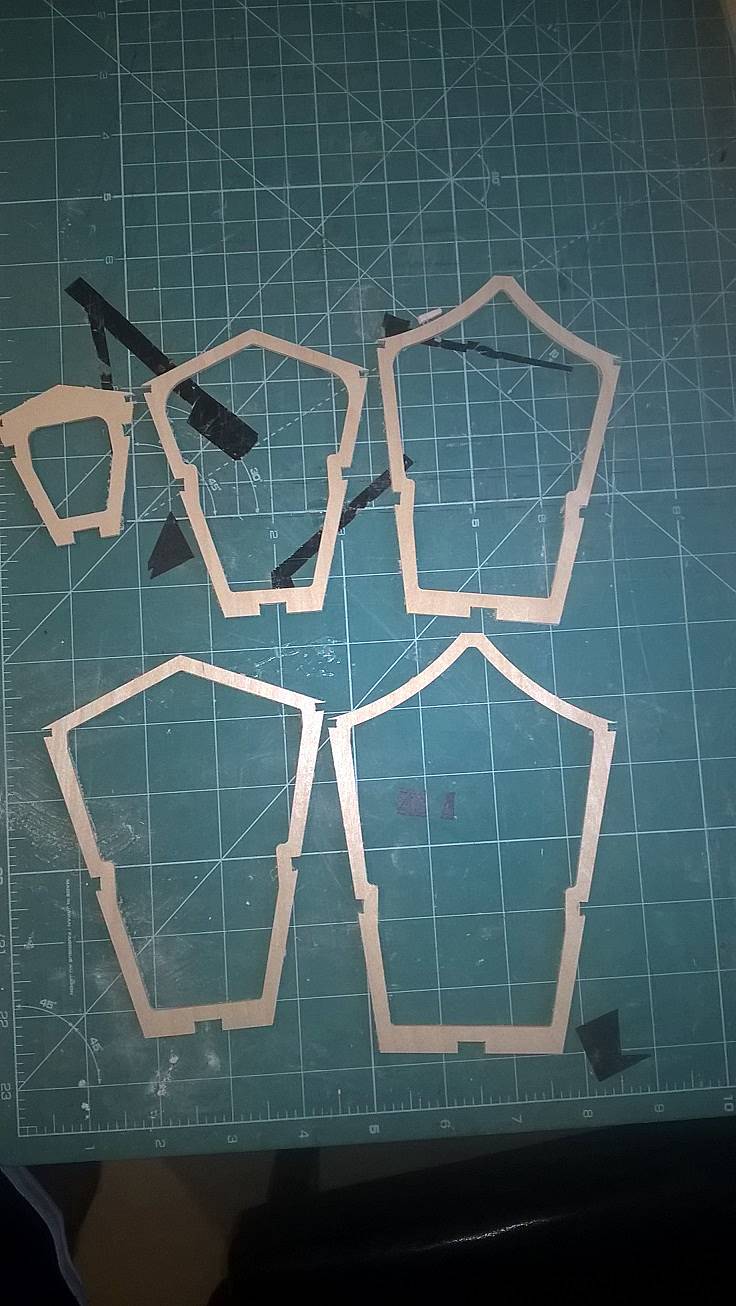

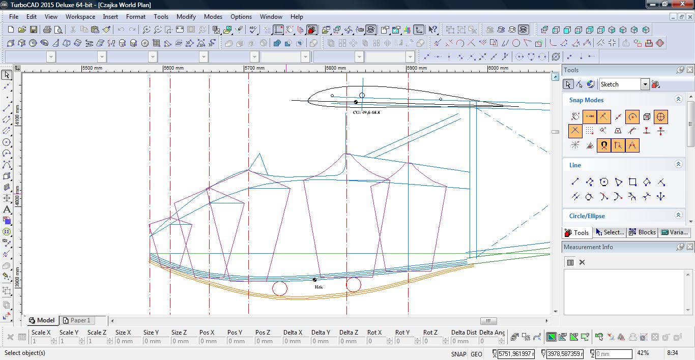

Wręgi zrobiłem w wersji podstawowej, bez półek, etc. Zrobiłem tak, ponieważ chcę zbudować zarys kabiny i przygotować się pod sterowanie SW / SK.
Muszę wytyczyć miejsce linek.
2.png [ 86.93 KiB | Przeglądany 16232 razy ]
Chwila pracy i wycięte :)

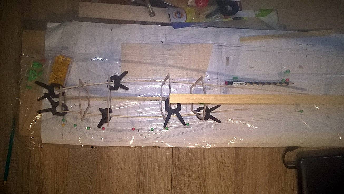

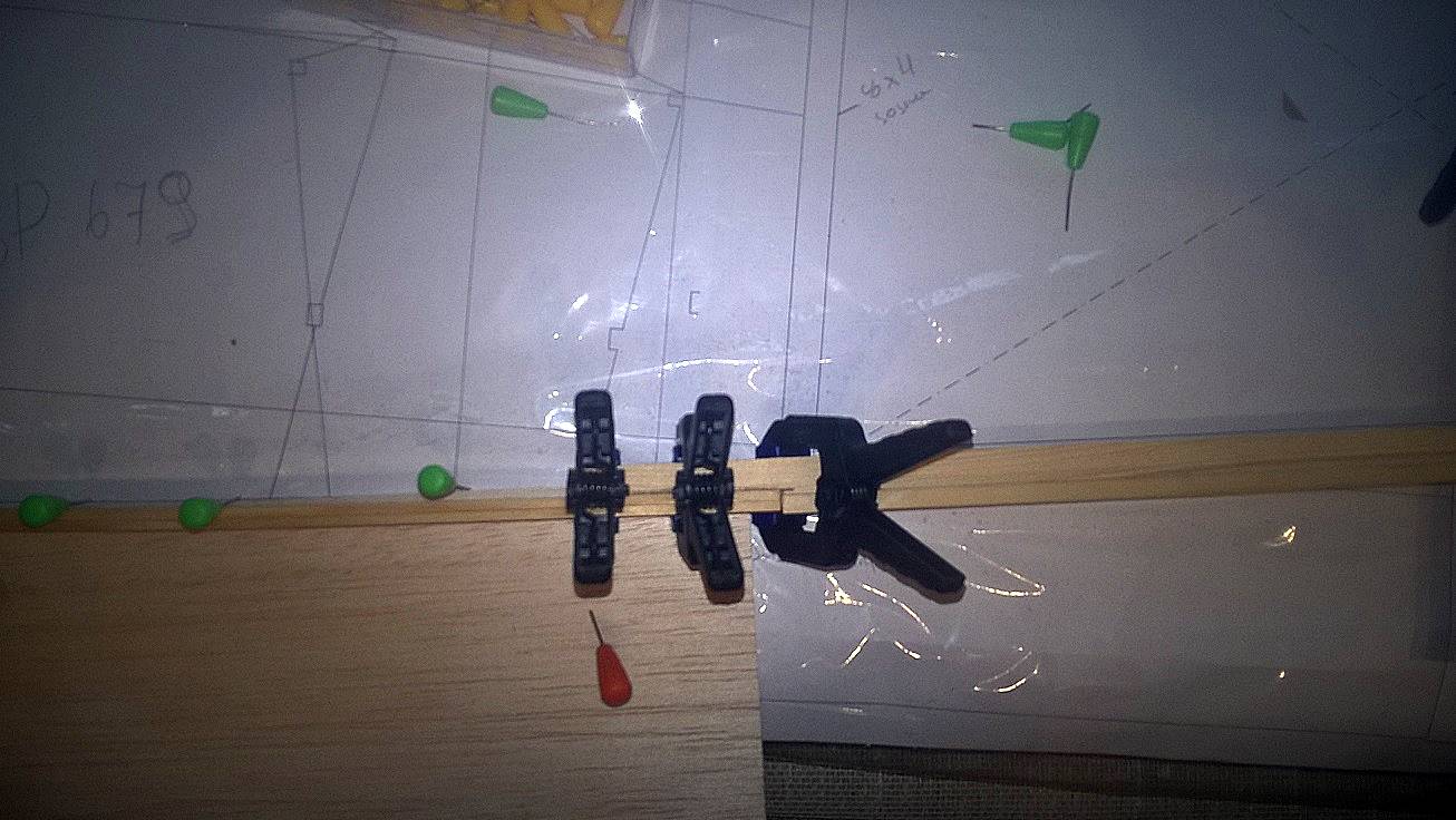

Przymiarka do kadłuba.
WP_20180106_13_38_32_Pro.jpg [ 220.63 KiB | Przeglądany 16125 razy ]
WP_20180106_13_38_27_Pro.jpg [ 190.76 KiB | Przeglądany 16125 razy ]
WP_20180106_13_38_52_Pro.jpg [ 231.1 KiB | Przeglądany 16125 razy ]
Poprawki wymaga ostatnia wręga jest trochę za szeroka, przez co bardzo ciężko dogiąć listewki do belki.
Poza tym chyba ok :?

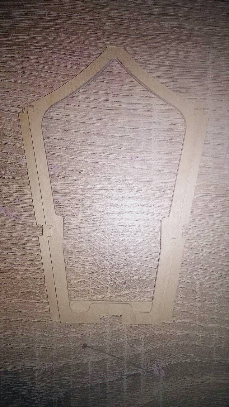

Posty: 1787
I nowa węższa wręga gotowa, jest lepiej, nie ma takich naprężeń na podłużnicach.
Na zdjęciu, na dole poprzednia wersja, na niej nowa, węższa o 5mm na stronę.

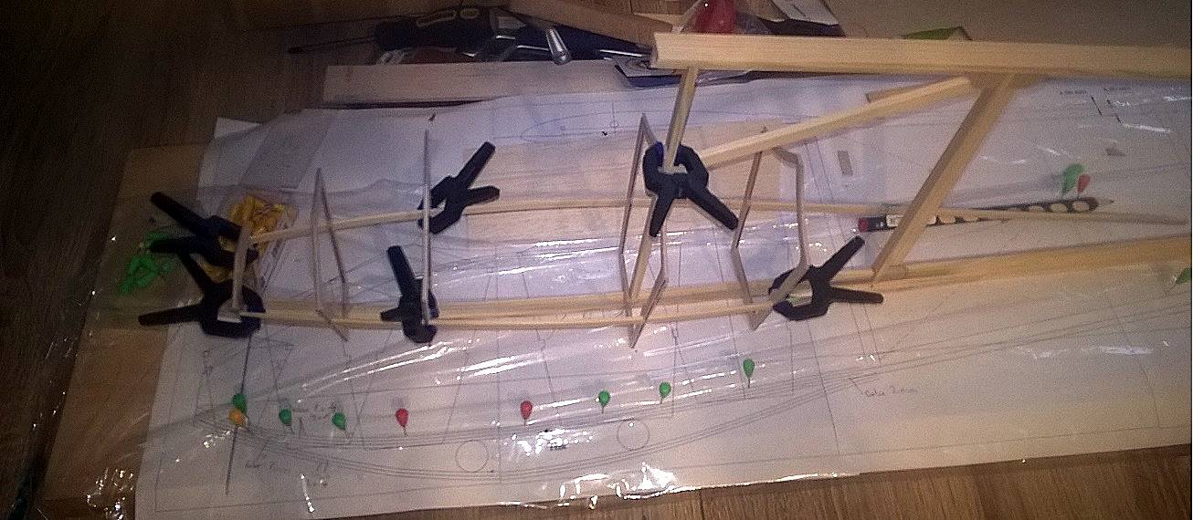

Posty: 1787

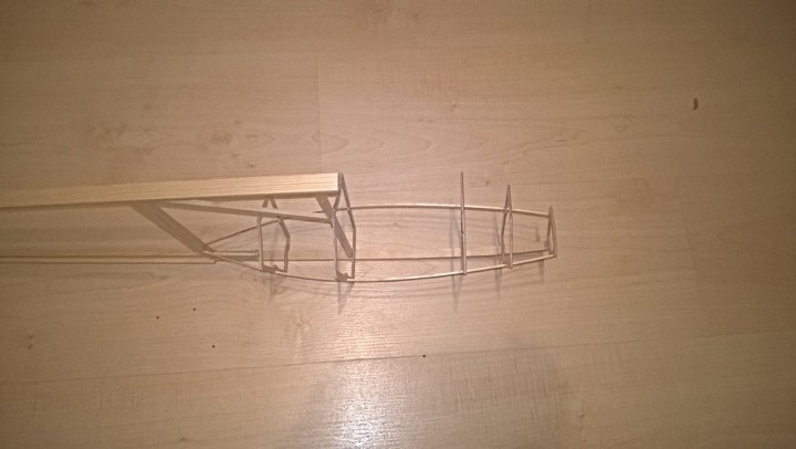

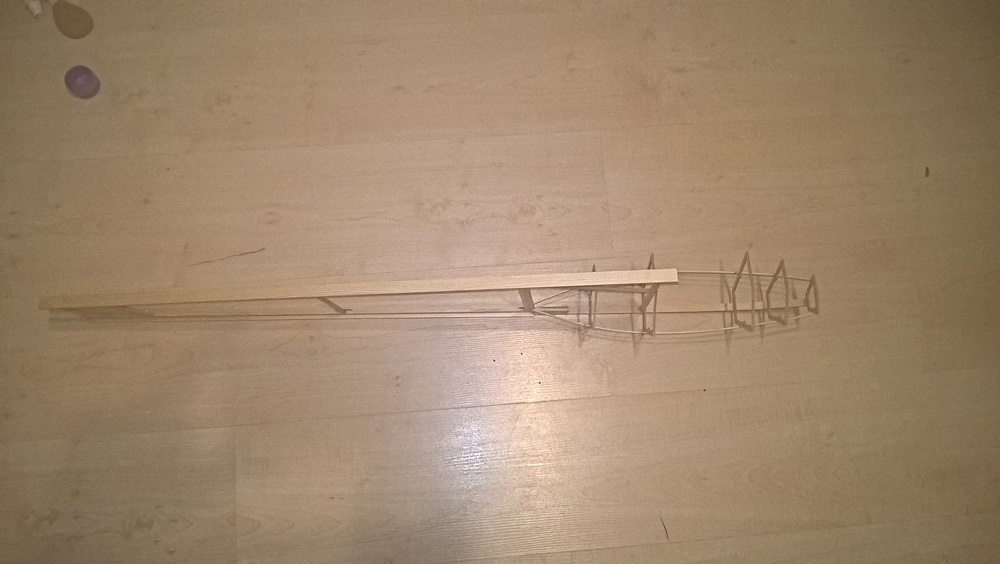

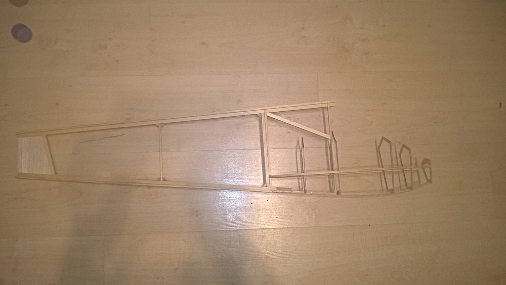

Wręgi wklejone, główna podłużnica ułożyła się bez większych problemów.
Górna mi nie wyszła... za duże łuki i wyginana musi być w dwóch płaszczyznach.
Prawdopodobnie ją poprzecinam i powklejam w kawałkach - w końcu jej zadaniem jest jedynie zabezpieczyć poszycie przed zapadaniem się.
Całość wygląda tak jak na zdjęciach poniżej, waży 120 gram.
Teraz czas na stateczniki i ich napęd.
WP_20180114_14_24_44_Pro.jpg [ 199.17 KiB | Przeglądany 16032 razy ]
WP_20180114_14_24_30_Pro.jpg [ 208.46 KiB | Przeglądany 16032 razy ]
WP_20180114_14_24_20_Pro.jpg [ 199.26 KiB | Przeglądany 16032 razy ]

Posty: 3875
A napisz proszę jaki jest przekrój podłużnic, jaki wymiar.
 Tytuł: Re: Czajka bis
Post: 14 sty 2018, o 21:30
Posty: 1787
Głównej 2x5, na górze 3x3.
