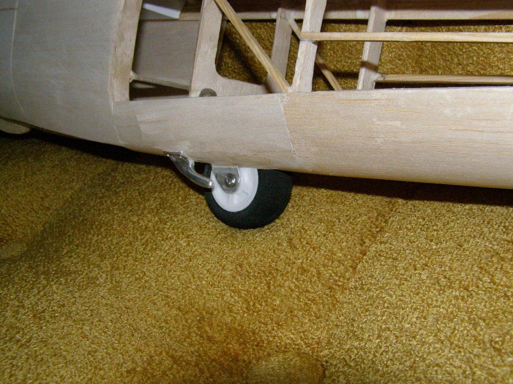

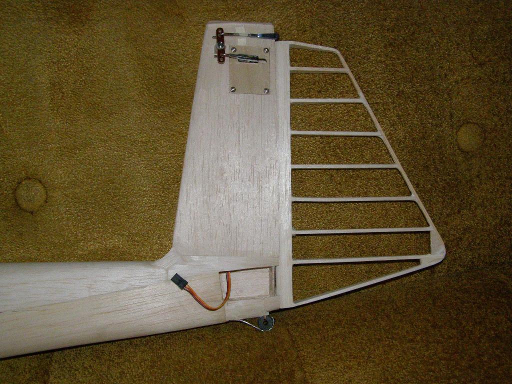

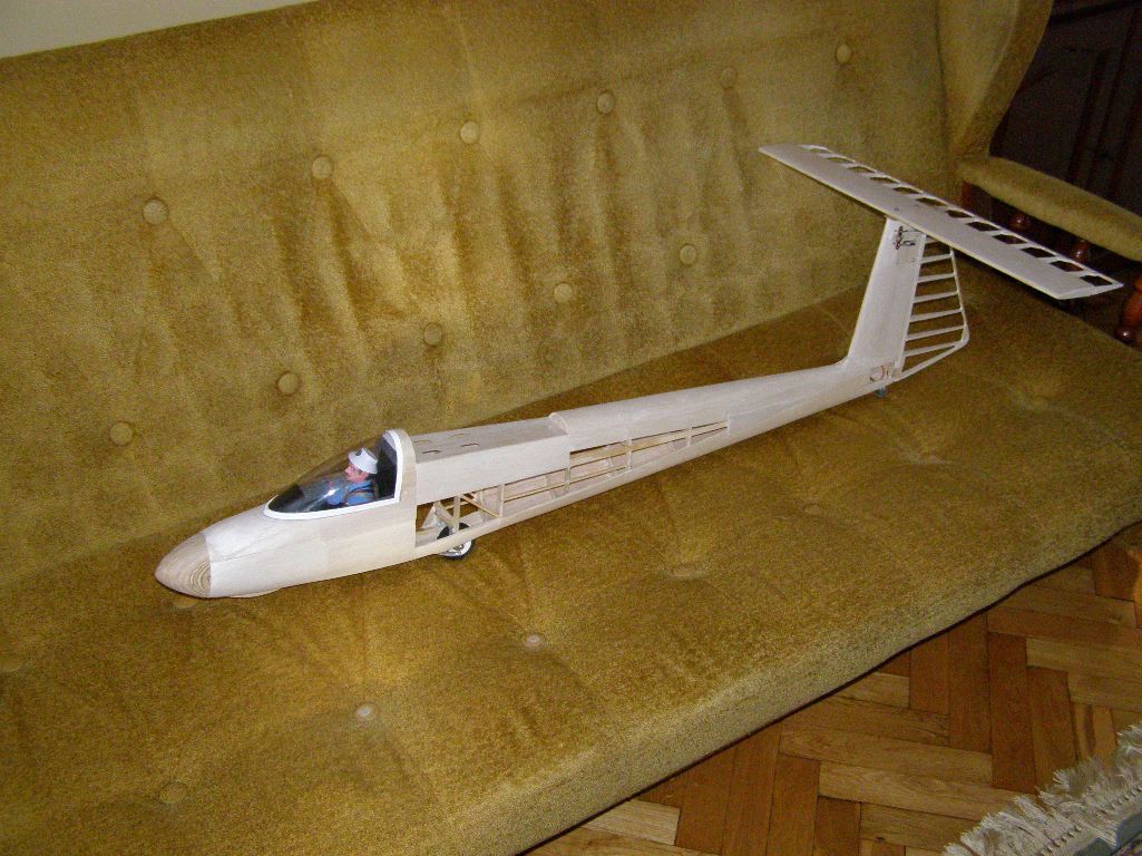

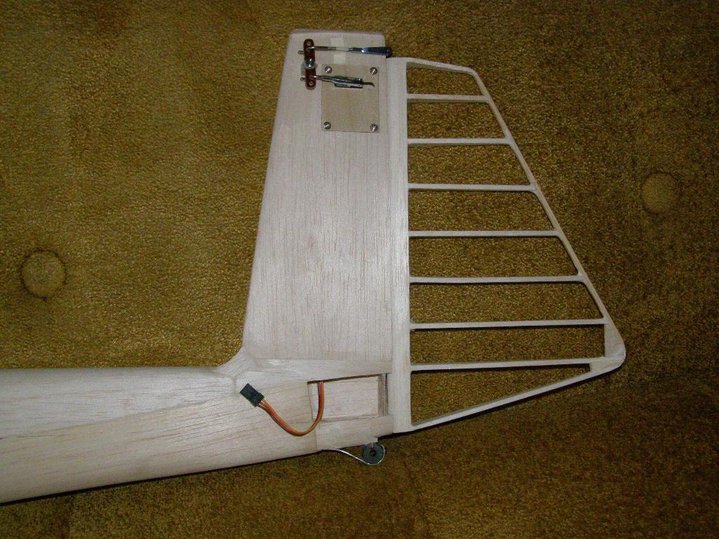

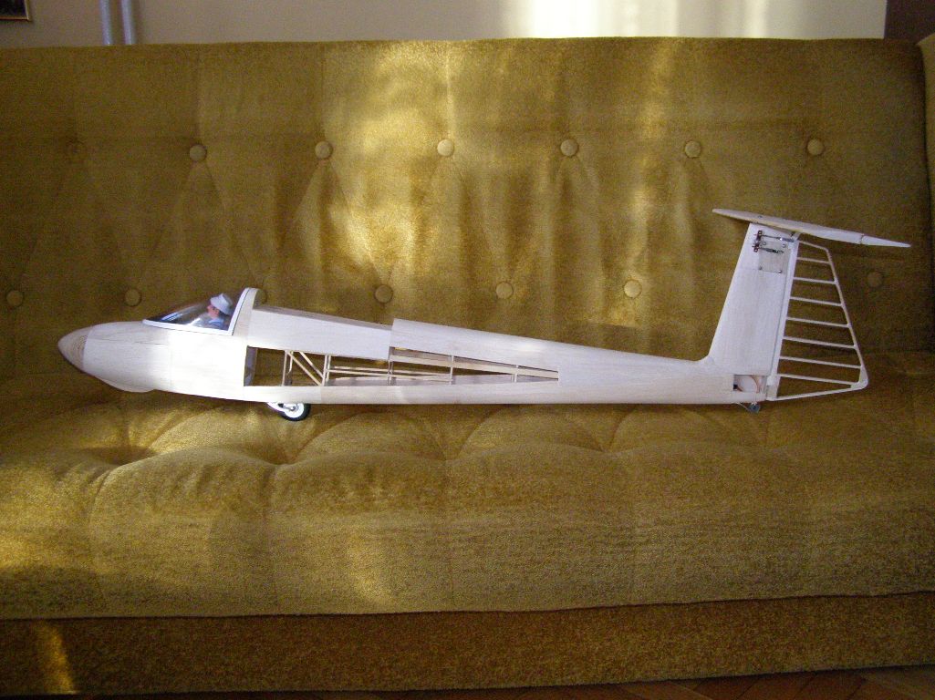

Prace praktycznie zatrzymały się ze względu na brak materiałów :( . Aby zakleić kadłub muszę najpierw wkleić bowden do steru kierunku. Napęd steru wysokości wizualnie nie wygląda elegancko ,ale jest najprostszym wyjściem i myślę ,że skutecznym ;) . Umieszczenie serwa w ogonie nie jest fajnym sposobem (wyważenie), ale wszystkie inne wcześniejsze wersje upadły, bo były bardziej skomplikowane. Całość będzie pomalowana w tym miejscu na czerwono i na czerwonym tle to nie będzie raziła zbytnio. Hak do holu też wypadł nieszczęśliwie i ze względu na kształt kadłuba musiałem go lekko skręcić z osi aby kółeczko mogło się swobodnie zsunąć. Statecznik poziomy razem z sterem wysokości wykonam konstrukcyjnie pod folię, aby był jak najlżejszy ;) .Na razie całość z serwami bez statecznika poziomego i brakującego poszycia waży około 350 gramów. Nos jest już lekkuchno doważony ;) .

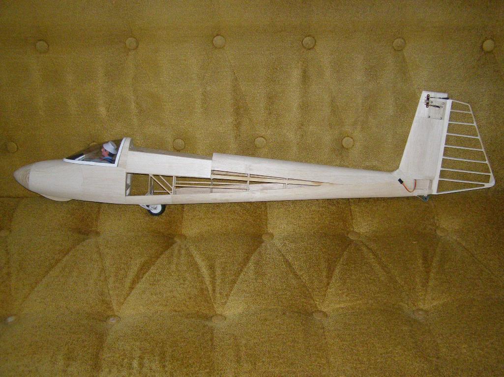

Sprawdziłem ster wysokości ze sterem kierunku na bezkolizyjność. Trochę w cz.górnej jest niższy, ale generalnie nie psuje wyglądu ogona :) . Mechanizm napędu też nie wygląda źle ;) . Czekam teraz na wiadomości od "kooperanta". Zamierzam dokonać zakupu materiału w sklepie internetowym, ale nie wiem jakie listewki będą w skrzydle. Myślę, że na dźwigary tradycyjnie to będzie sosna 8x2. Ostatnio jak kupiłem takie listewki to wszystkie poszły do kosza. Źle były pocięte. Już dwukrotnie naciąłem się na zakupach. Raz to był totalny horror. I to na sporą sumę. Prawie dwa miesiące walczyłem ze sklepem. Nie będę wymieniał nazwy bo w końcu transakcja doszła do skutku. Podejrzewam, że wiele sklepów ma kłopoty z płynnością finansową, stąd te niespodzianki. Swoją drogą, możemy stworzyć dział, aby dzielić się w nim informacjami na temat zakupów w internecie ;) .

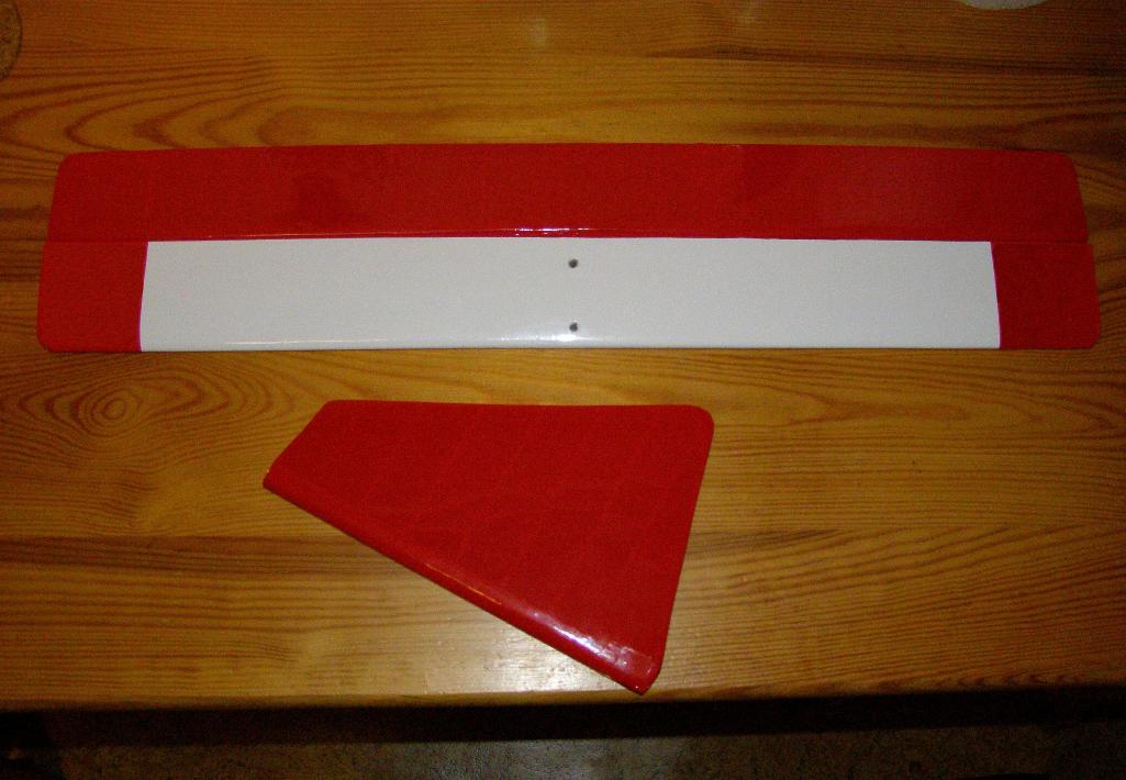

Jako że kadłub trafił do zaprzyjaźnionego "zakładu renowacyjnego" ;) , dla poprawienia humoru aby weekend nie był zmarnowany, okleiłem folią usterzenie :| .

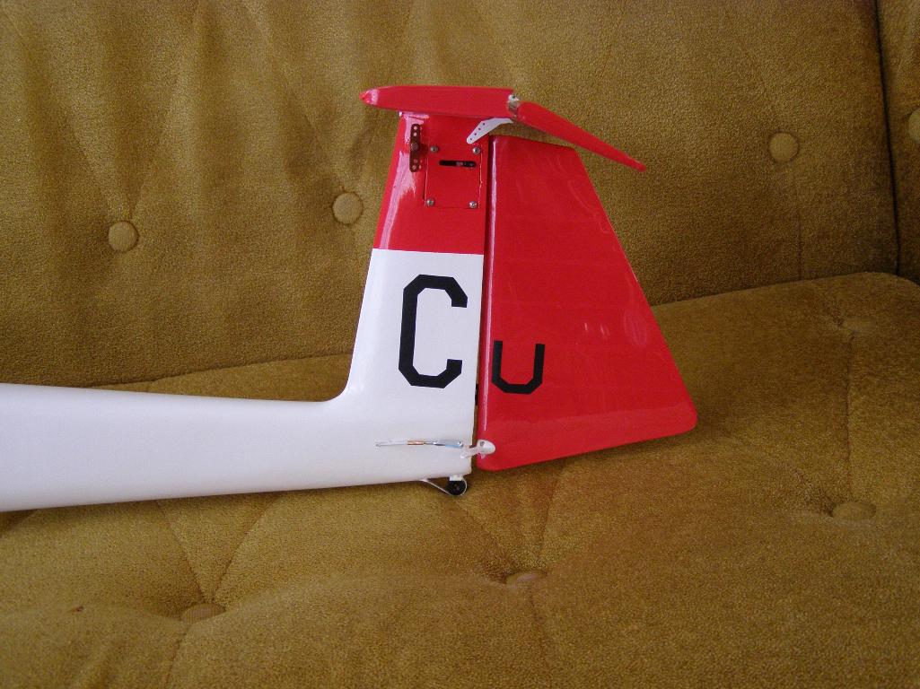

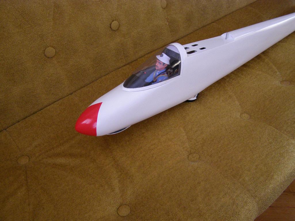

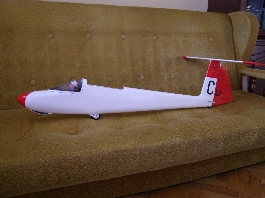

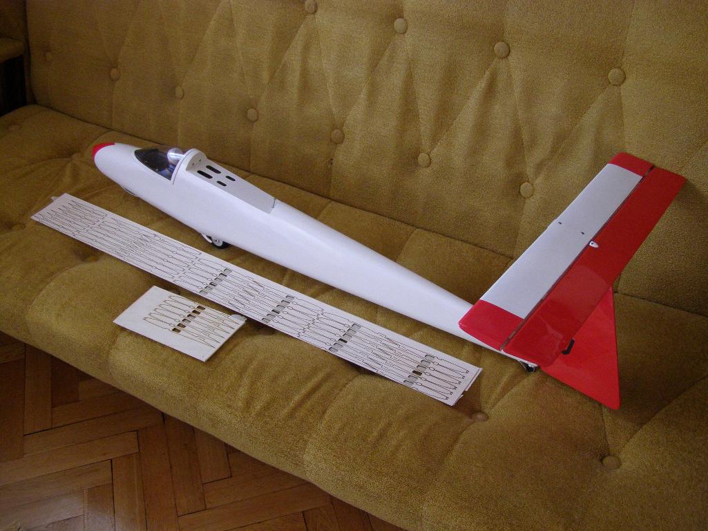

Uff! Kadłub wrócił z firmy „MILO PRODUCTION GLIDERS” (żart oczywiście!). Uratowany :D . Trafił w dobre ręce. Dla mnie rewelacja 8-) . Oceńcie sami. Praktycznie zostało przyklejenie „ozdóbek” na kadłubie (są już zamówione w powyższej firmie) i można przystąpić do budowy skrzydła.
PB216919.JPG [ 134.98 KiB | Przeglądany 14168 razy ]
PB216920.JPG [ 121.42 KiB | Przeglądany 14168 razy ]
Ster kierunku przyklejam na stałe. Myślę, że takie wychylenie w dół steru wysokości wystarczy.(ponad 20 stopni). Chodzi o to, aby nie było kolizji ze sterem kierunku. Dźwignia będzie podcięta przy regulacji ;) .
PB216922.JPG [ 132.58 KiB | Przeglądany 14168 razy ]
Formatki także dotarły :) .Oj, zacznie się małe główkowanie przy budowie skrzydła ;) . Nie mam na razie polimerowego „Soudalu” .W Elblągu tego kleju nie można kupić :x .

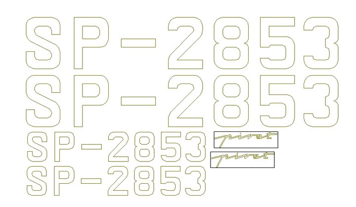

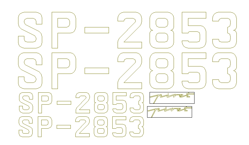

Znaki przygotowane do cięcia, na kadłubie wysokość 40 mm, płaty 75 mm.... moim zdaniem dobrze pasują. Napis "Pirat" długości ok 80 mm, to będzie wyzwanie dla plotera, ale spoko damy radę ;) . Ze znakami odbierzesz 66A, mam mały zapas ;) .
