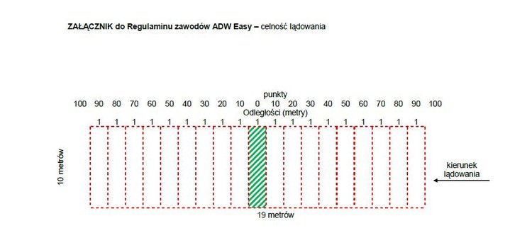

W celu rozegrania tej konkurencji, w miejscu rozgrywania zawodów zostanie wyznaczony obszar jej przeprowadzenia. Obszarem tym będzie prostokąt o wymiarach około 10 metrów (szerokość) i około 19 metrów (długość) – zgodnie z kierunkiem lądowania. Obszarem odniesienia w ocenianiu tej konkurencji jest prostokąt (jego granice) o wymiarach 1 x 10 m (10 metrów – wymiar prostopadły do kierunku lądowania), położony pośrodku wyznaczonego obszaru. Od tego punktu odniesienia (wyznaczonego prostokąta) prowadzone będą wszelkie pomiary zmierzające do przyznania oceny końcowej w tej konkurencji. Za punkt odniesienia, do którego będzie mierzona odległość od obszaru odniesienia jest punkt dotknięcia modelem powierzchni lądowiska (przyziemienie) i nieoderwanie się od niej w końcowym etapie lądowania. Punkt ten ustalają wspólnie wszyscy członkowie komisji. Odbicie modelu od powierzchni lotniska („kangur”) nie jest miejscem przyziemienia. Za tą konkurencję startujący może otrzymać od 0. do 100. punktów, przy czym wynik najniższy jest wynikiem najlepszym. Lądowanie modelu poza przyjętymi granicami obszaru odniesienia oceniane jest na 100 punktów. Warunkiem przeprowadzania pomiaru odległości jest zatrzymanie modelu (pod względem jego osi podłużnej - kadłuba) pod kątem nie większym niż 90 stopni w stosunku do kierunku lądowania. Powyższy warunek oceniają wspólnie wszyscy członkowie komisji. Pomiar odległości (celności lądowania) przeprowadzany jest ustaloną bezpośrednio przed rozpoczęciem zawodów metodą (taśma miernicza, „kroki” itp.). Jedynym, niezbędnym warunkiem w organizacji tej konkurencji jest wyznaczenie obszaru odniesienia (jego granic), od którego będą prowadzone odległości lądowania. Powyższe zasady są graficznie określone w załączniku.

schemat.JPG [ 39.83 KiB | Przeglądany 14146 razy ]

Odwróciłbym osobiście punktację za celność lądowania, aby maksymalna ocena była w środku. Będzie to bardziej intuicyjne, bo dobre lądowanie to bardzie "strzał w dziesiątkę" niż w zero ;)
Jednocześnie ujednolici to wszystkie konkurencje. Chyba że 1 punkt za ocenę statyczną lub realizm lotu jest maksymalną oceną...
Edit:
Przyznam iż nie wiedziałem o tym, o czym kolega milo wpomniał. Wobec poniższego, bezzasadnym staje się maksymalizacja punktów za celne lądowanie a wręcz koniecznym wydaje się być LLZZ (lotnicze lądowanie za zero ;) ).
Post: 6 lis 2015, o 13:37
molej pisze:
Pozwolę sobie popolemizować z tą propozycją. W lotnictwie sportowym mówi się : "konkurencja za zero", "lądowanie na/w zero"..... dlatego taka była nasza propozycja.Tak się mówi podczas zawodów rajdowo-nawigacyjnych, mamy tam, jako Polska, ogromne osiągnięcia. W regulaminie jest na końcu taki punkt, że uczestnicy/zawodnicy, mogą dowolnie dostosowywać sobie regulamin do potrzeb, oczywiście w ramach powyższych przepisów, a czy to będzie 10 pkt czy zero, do wyboru, choć "lądowanie za zero" brzmi bardzo lotniczo :) .
