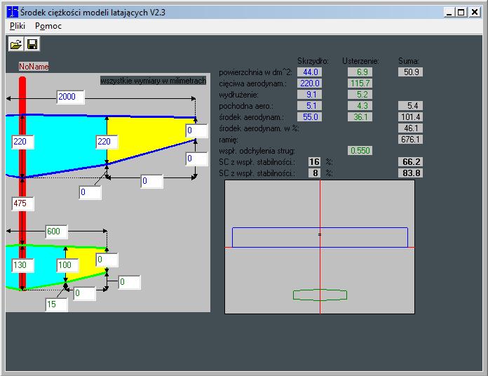

Wyliczenia poniżej:
CG_Bociek.jpg [ 46.54 KiB | Przeglądany 19266 razy ]
Post: 3 sie 2015, o 08:09
Posty: 831
Bardzo dziękuję. :) Czy przyjmuję tutaj średnią? Wychodzi 75 mm.
Post: 3 sie 2015, o 08:34
Posty: 3876
Proponuję wyważyć na max 70 mm od KN. A najlepiej do pierwszych lotów na 67 mm od KN.
Post: 3 sie 2015, o 08:53
Generalnie jest to bezpieczny zakres po którym można się poruszać w zależności od przeznaczenia modelu oraz własnych preferencji.
Na oblot lepiej bardziej przednie wyważenie - tak jak pisał milo.

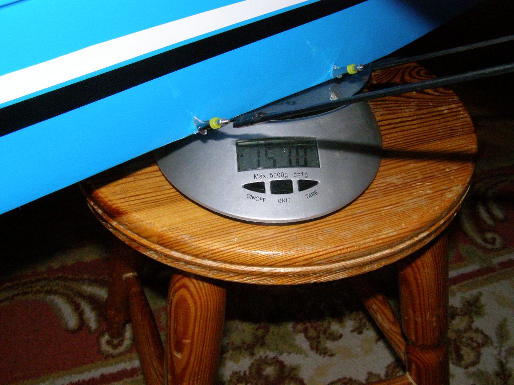

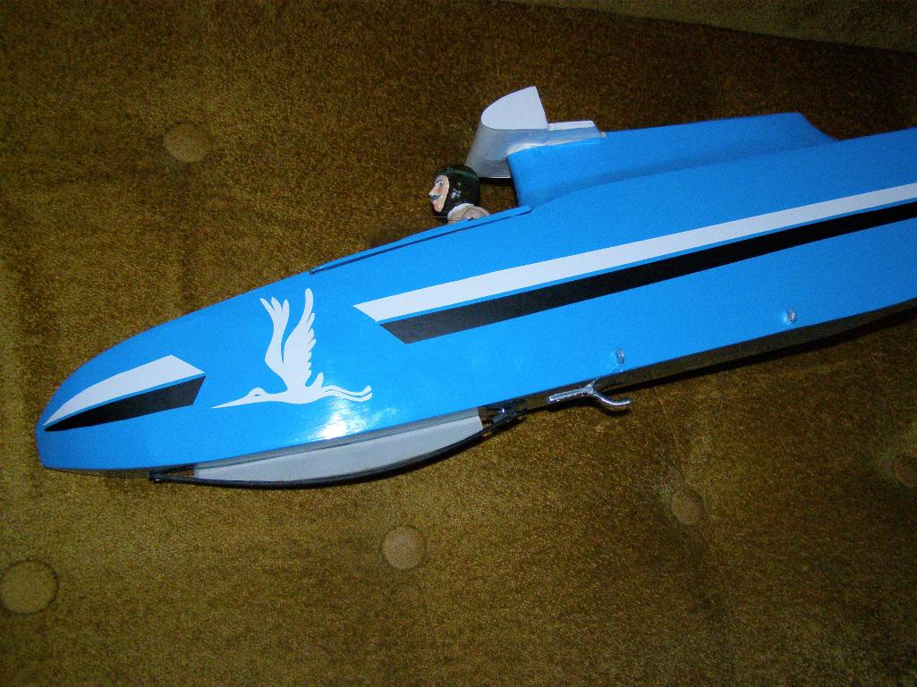

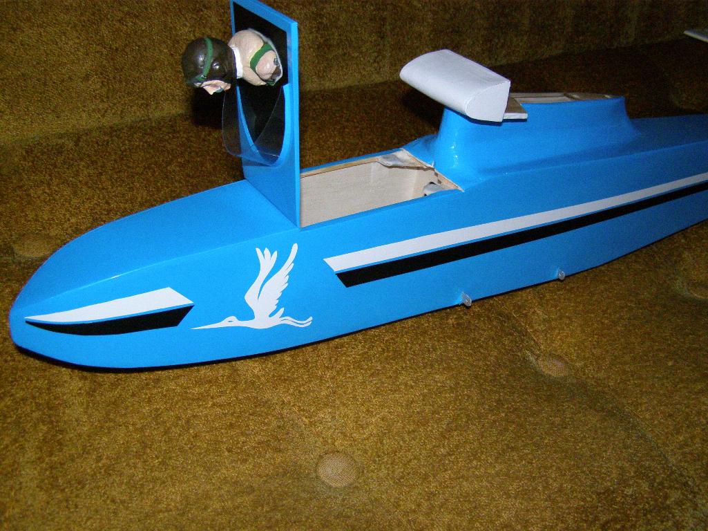

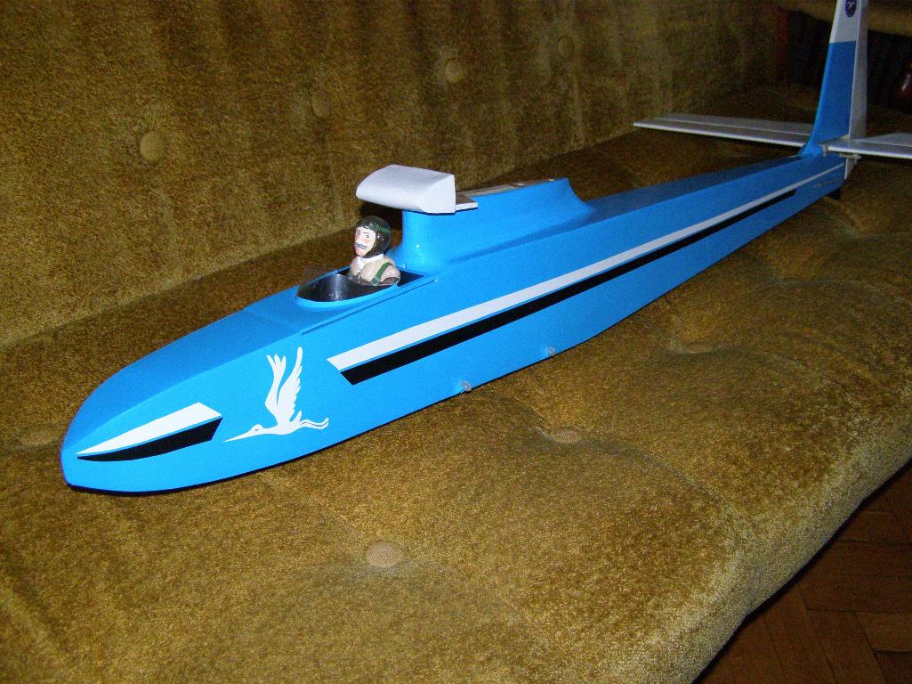

Kadłub "Boćka" praktycznie skończony ;) . Pokrywa zamykana na magnesy neodymowe. "Felek" obowiązkowy. :) Trochę niewymiarowy ale taki był wolny pod ręką. Lepiej, bo będzie stwarzał mniejszy opór.Dostał dodatkowo wiatrochron. ;) Hak przykręcany do wklejonej klepki. Amortyzacja płozy z mikrogumy. Teraz walczę ze skrzydłem.

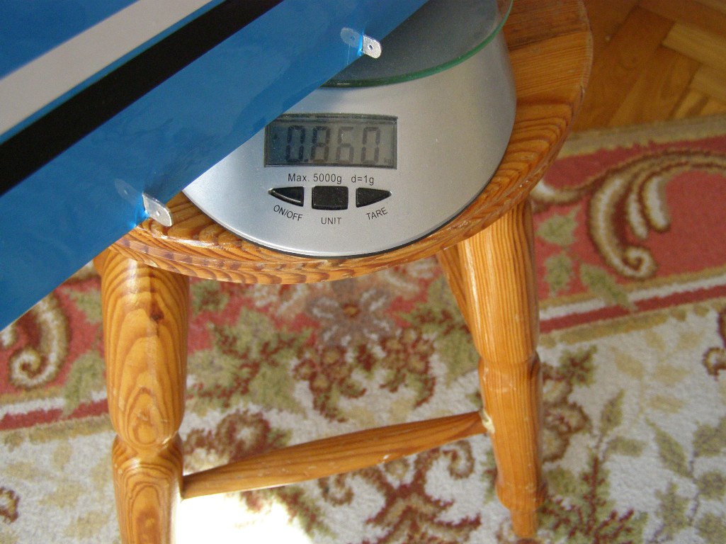

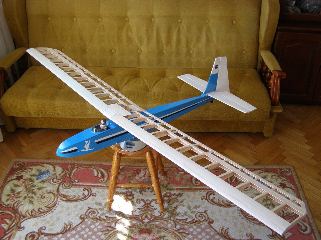

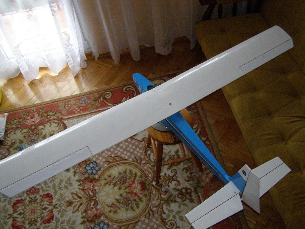

Pozostały do odcięcia lotki i zamontowanie serw. Do tego przyjdzie pokrycie z folii.Ciężar hmmmm....zbliża się niebezpiecznie do 1000 gramów. :? Ale przy tej powierzchni nie jest jeszcze źle. ;)

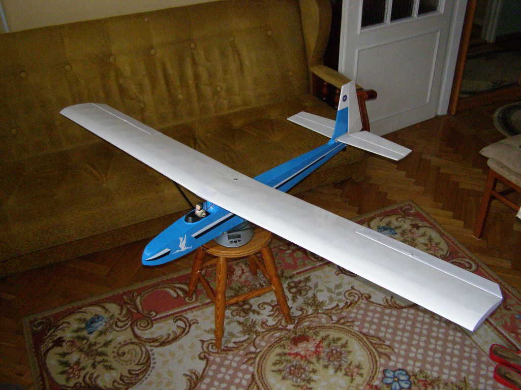

Post: 12 wrz 2015, o 12:12
Posty: 831

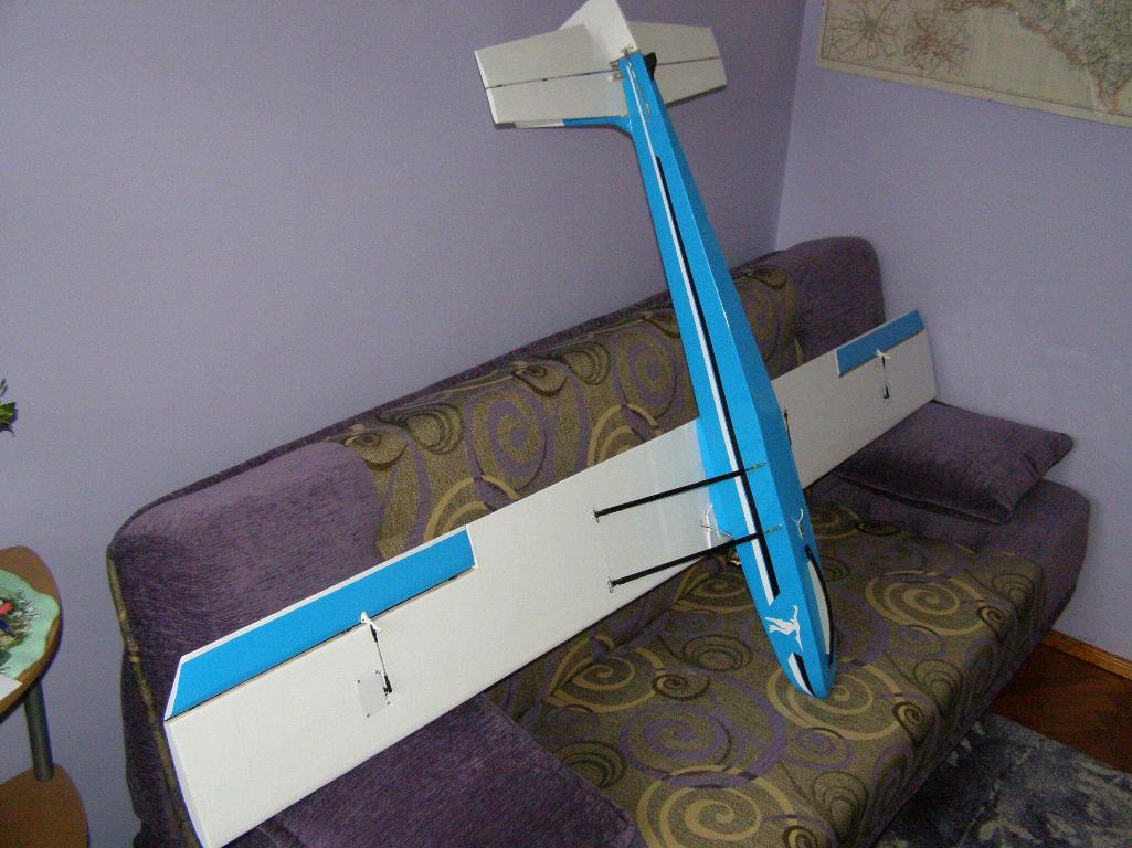

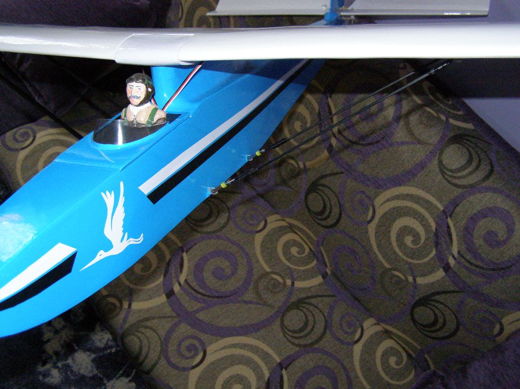

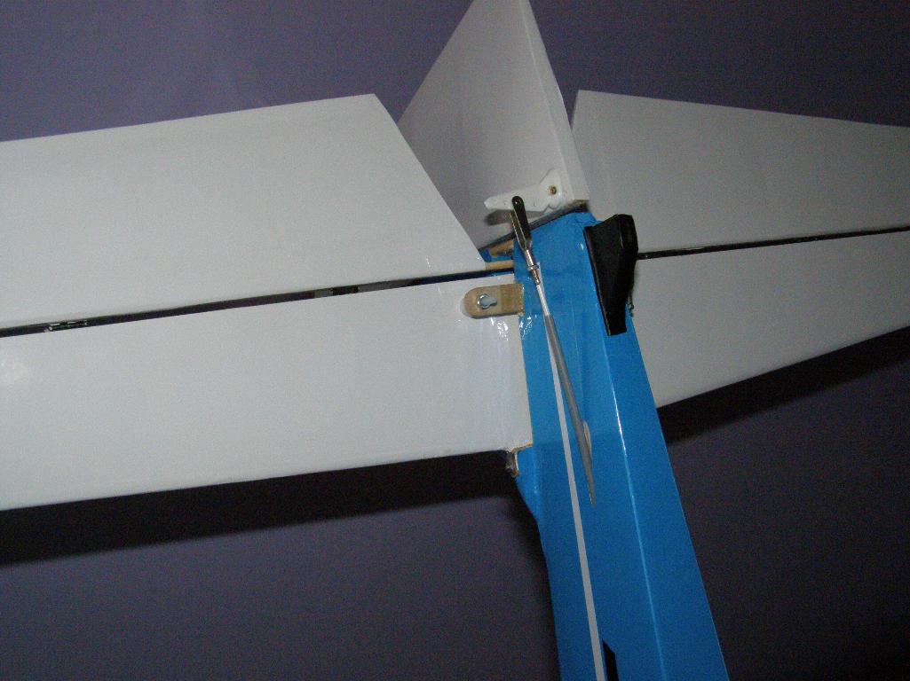

Budowa "Boćka" praktycznie ukończona. :) Konstrukcja modelu prosta i łatwa w budowie.Może śmiało powstać w wersji "wicherkowej". ;) Powstała jak na moje warunki czasowe w rekordowym tempie. Wyważyłem model i rzeczywistość okazał się okrutna. :shock: Chociaż nie do końca. ;)
Liczyłem na ciężar o 200 gramów mniej. Obciążenie powierzchni wychodzi 34 g/dm². Jak na "szkolniaka" to wynik chyba do przyjęcia. Konstrukcja skrzydła z zastrzałami wzbudza zaufanie na brutalność holu gumowego.Minus -to dodatkowy opór i możliwość uszkodzenia zastrzałów badylami przy lądowaniu w wysokiej trawie.Parę zdjęć obrazujących moje rozwiązania konstrukcyjne.

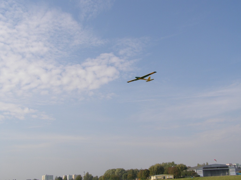

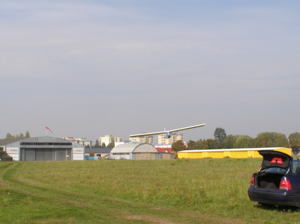

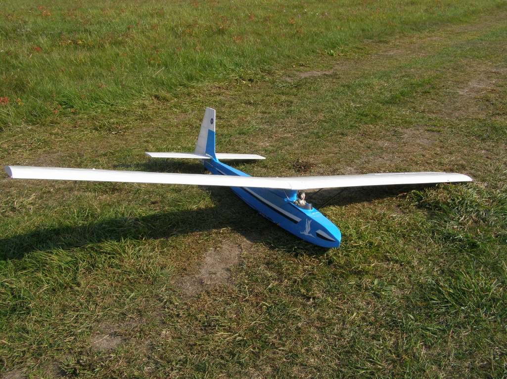

Już ponad trzy tygodnie jak ostatni bociek odleciał do ciepłych krajów. ;) Przepiękny, październikowy dzień ostatniego marudera też zmusił do lotu. :lol: No i stało się. Spotkała na polu żaba bociana. :shock: Co z tego wyszło? Same dobre rzeczy . ;)
PA045499.JPG [ 168.18 KiB | Przeglądany 18927 razy ]
Oblot mojej konstrukcji powiódł się. :D
PA045516.JPG [ 171.59 KiB | Przeglądany 18927 razy ]
PA045501.JPG [ 31.18 KiB | Przeglądany 18927 razy ]
PA045503.JPG [ 77.75 KiB | Przeglądany 18927 razy ]
PA045505.JPG [ 27.71 KiB | Przeglądany 18927 razy ]
PA045507.JPG [ 101.71 KiB | Przeglądany 18927 razy ]

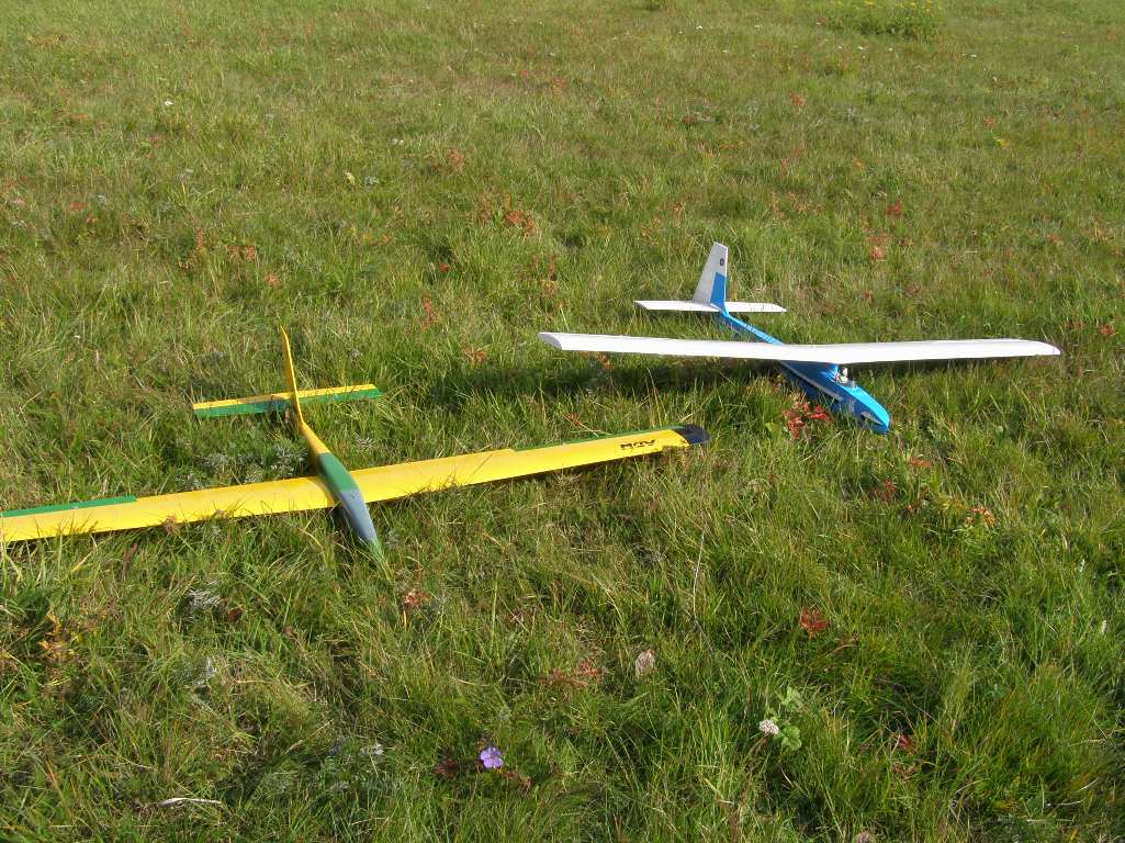

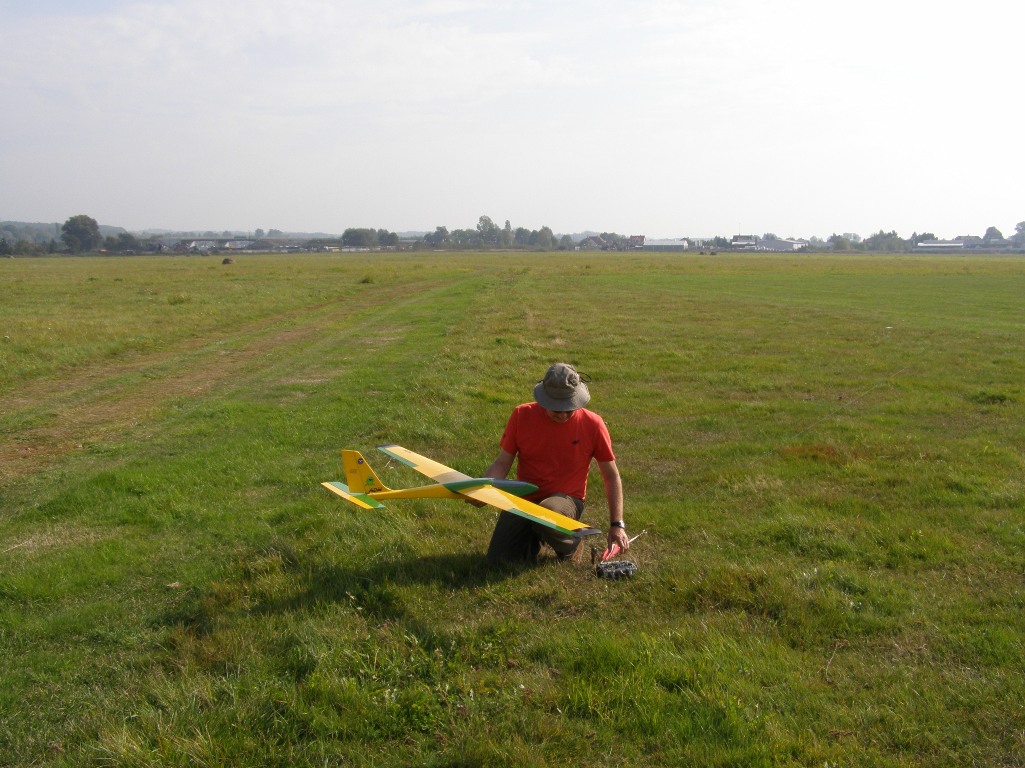

Tradycyjnie z racji ogromnego doświadczenia do oblotu przystąpił „milo”. Po pierwszych lotach i wstępnej regulacji też musiałem spróbować. Jaki jest to model? Więcej może powie na ten temat „milo". ;) Wszystkie jego uwagi mocno biorę sobie do serca, gdyż jest to bardzo doświadczony szybownik a i konstruktor zarazem. Dzisiaj dokładniej przyjrzałem się „Kumakowi” i twierdzę ,że ten model jest niesamowicie perfekcyjnie wykonany. Lepiej jak niejeden „kit” i do tego lata bajecznie. :!:
"Kumak" przed startem i podczas podejścia do lądowania.
