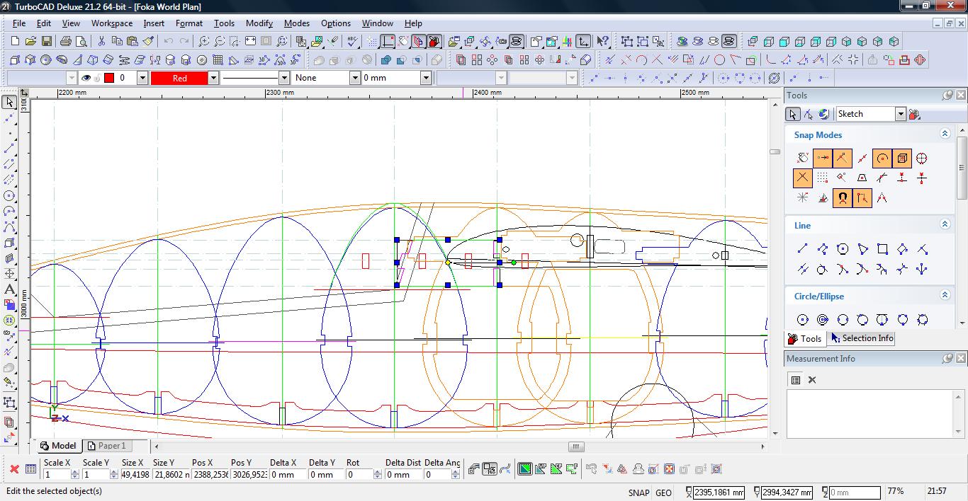

Post: 6 kwie 2015, o 22:06

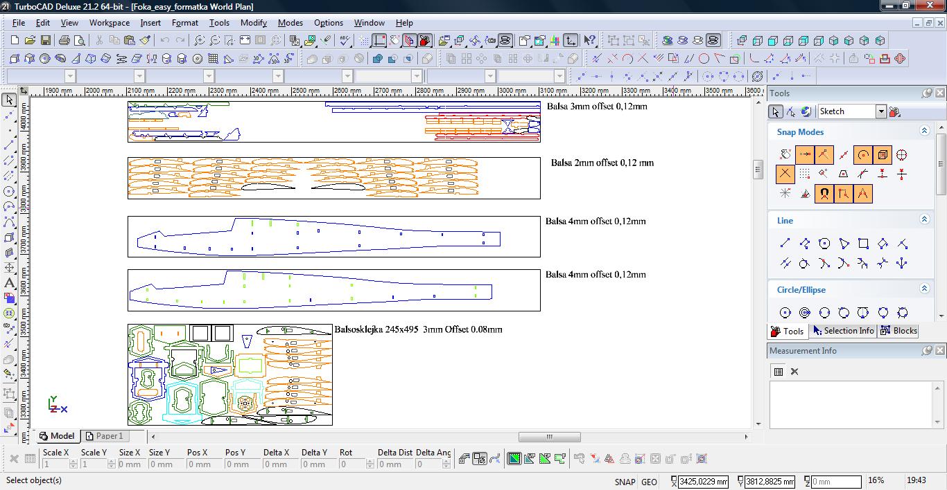

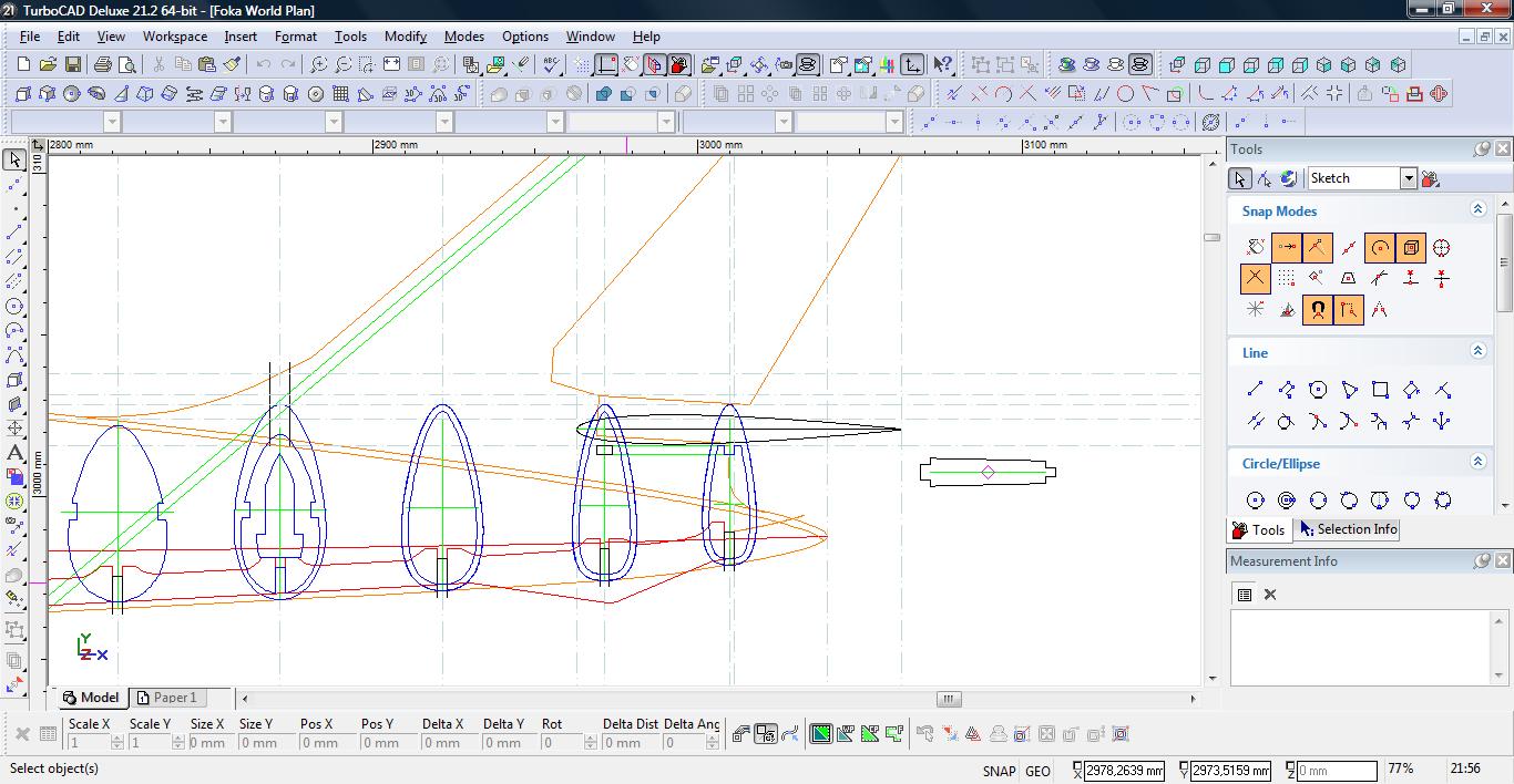

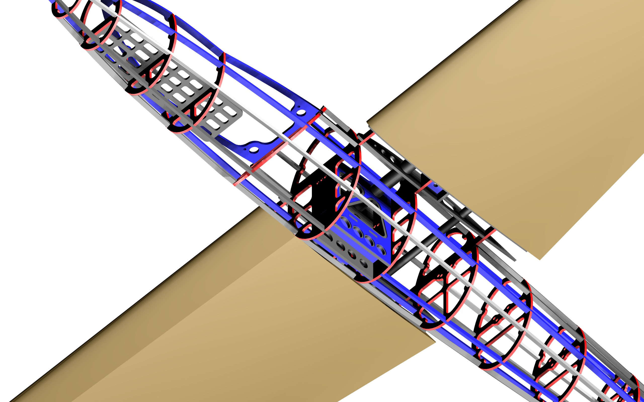

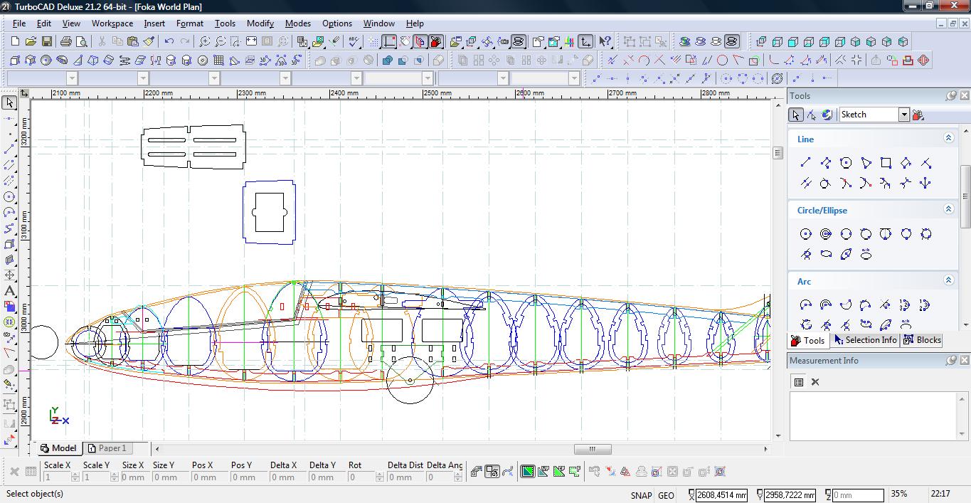

Wolną chwilą, narysowałem kilka elementów.
Generalnie wprowadzam od razu poprawki, które zostały wykryte w Kobuzie.
Aktualnie "męczę" kadłub w okolicach ogona.
1.jpg [ 156.83 KiB | Przeglądany 14693 razy ]

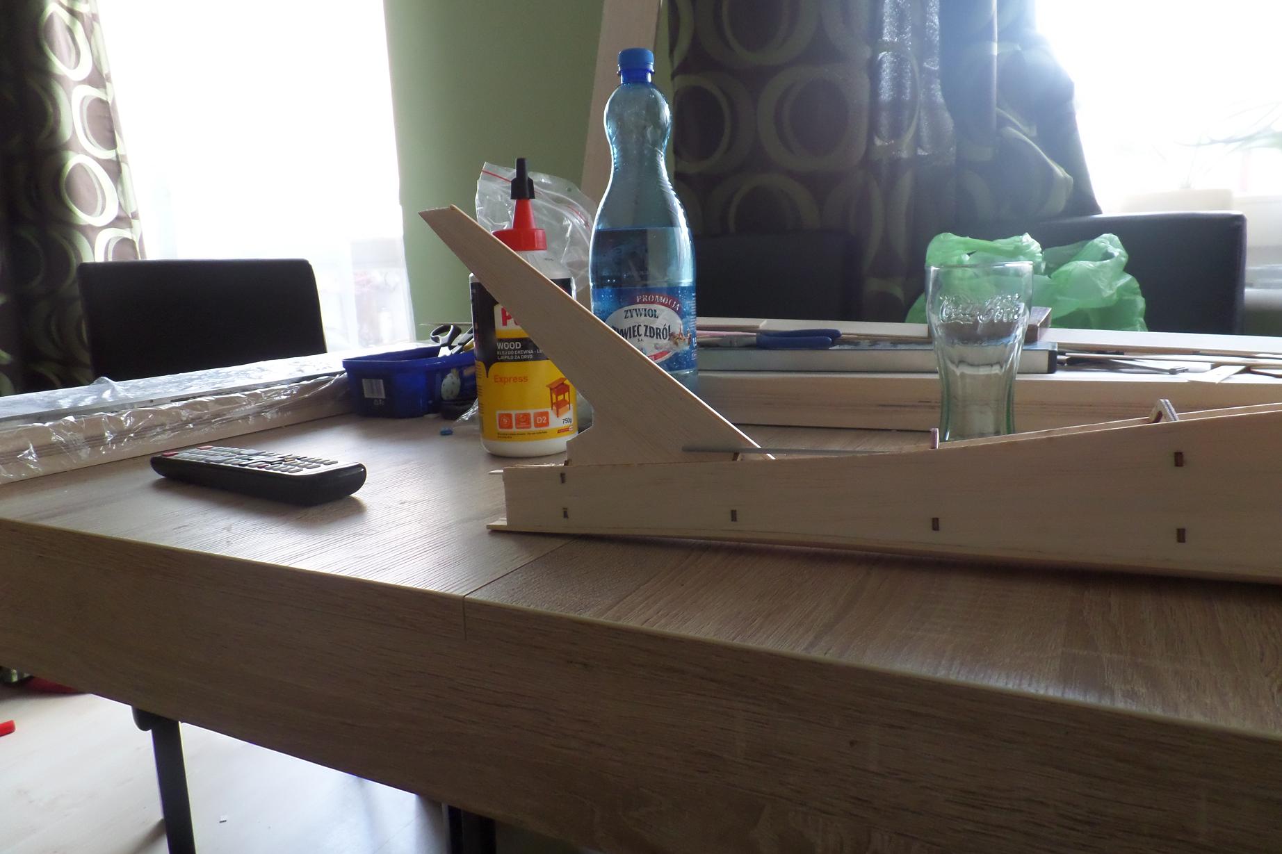

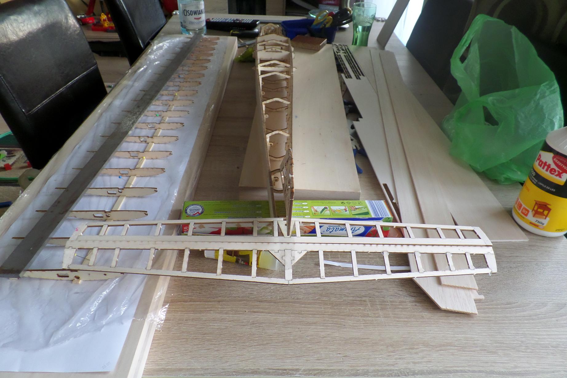

Centropłat w przygotowaniu, pół wręga kabiny dostała oparcie ustalające pozycje.
2.jpg [ 181.14 KiB | Przeglądany 14693 razy ]

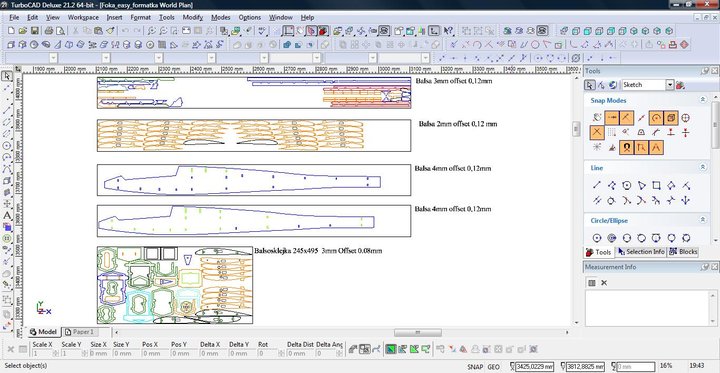

Post: 1 maja 2015, o 22:28
Dalej działam z kadłubem.
Wyrysowałem półkę pod serwa oraz półkę pod pakiet.
Obie pół wręgi dostały "oparcia" ustalające pozycje. Narysowałem też element do montażu podwozia.
Podwozie będzie sztywne - amortyzacja na samym kole.
Cały czas zastanawiam się z czego je wykonać. Balsosklejka raczej odpada, zastanawiam się nas sklejką 1mm, jako osłona i duraluminum 2mm jako element nośny. Albo tylko sklejka lotnicza 3mm ew. 3 warstwy sklejki 1mm.
1.jpg [ 177.61 KiB | Przeglądany 14644 razy ]

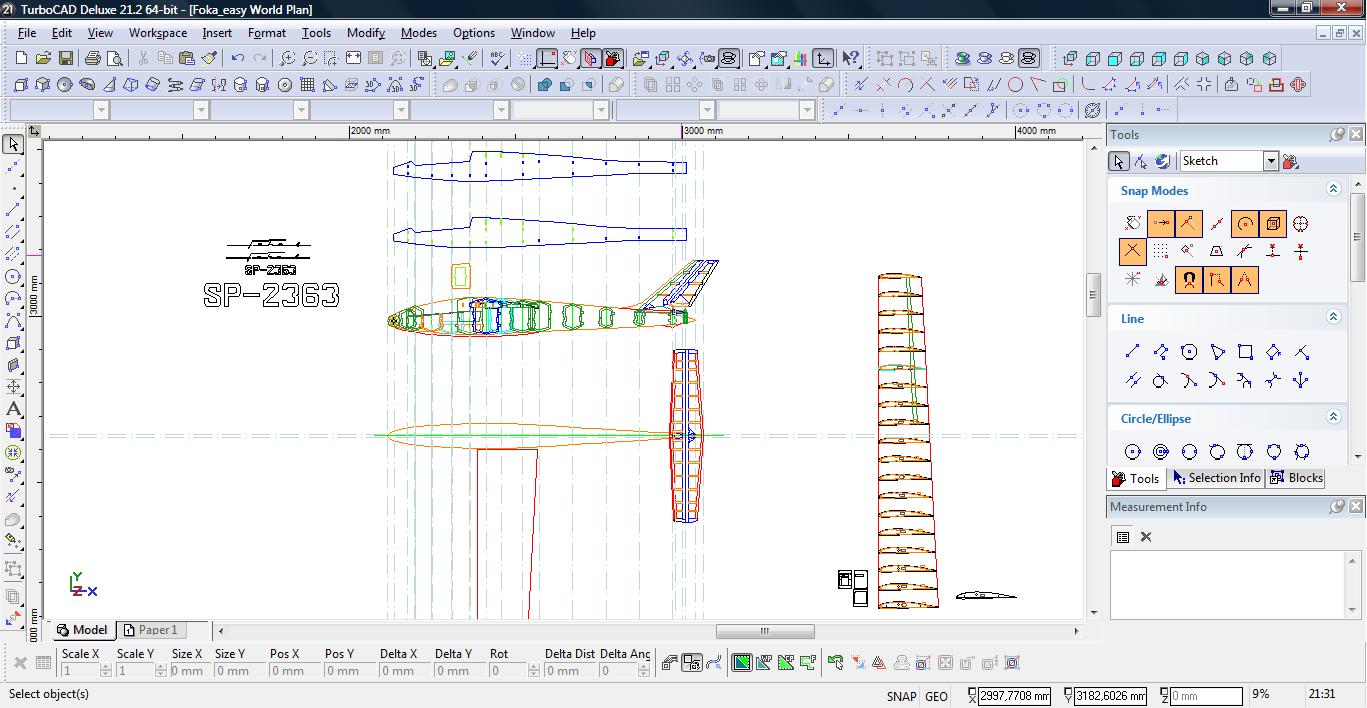

Post: 4 maja 2015, o 21:53
Generalnie przyznaję się bez bicia - przesadziłem z projektem.
Miało być Easy a zacząłem szaleć.

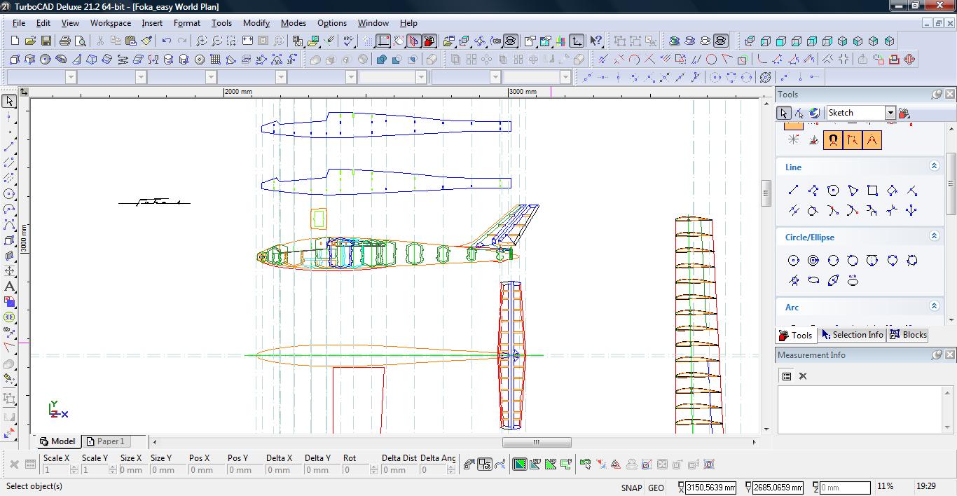

To co zrobiłem do tej pory
Komentarz: Materiał na ćwierć makietę
1.jpg [ 180.33 KiB | Przeglądany 14596 razy ]
- posłuży jako baza do Foki pół / ćwierć makiety (jak mi się uda :lol: ).

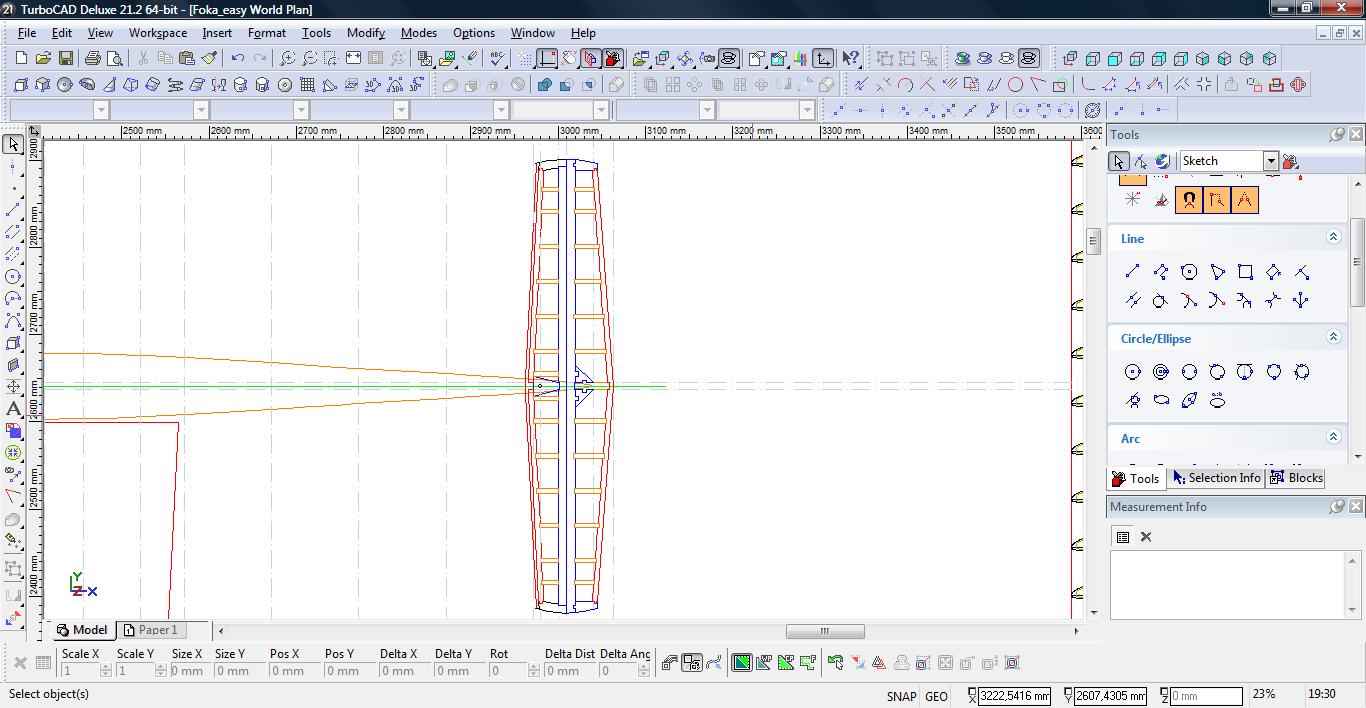

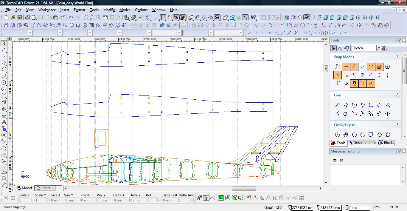

Kontynuuję wersję Easy, która to wygląda tak:
1.jpg [ 165.22 KiB | Przeglądany 14596 razy ]

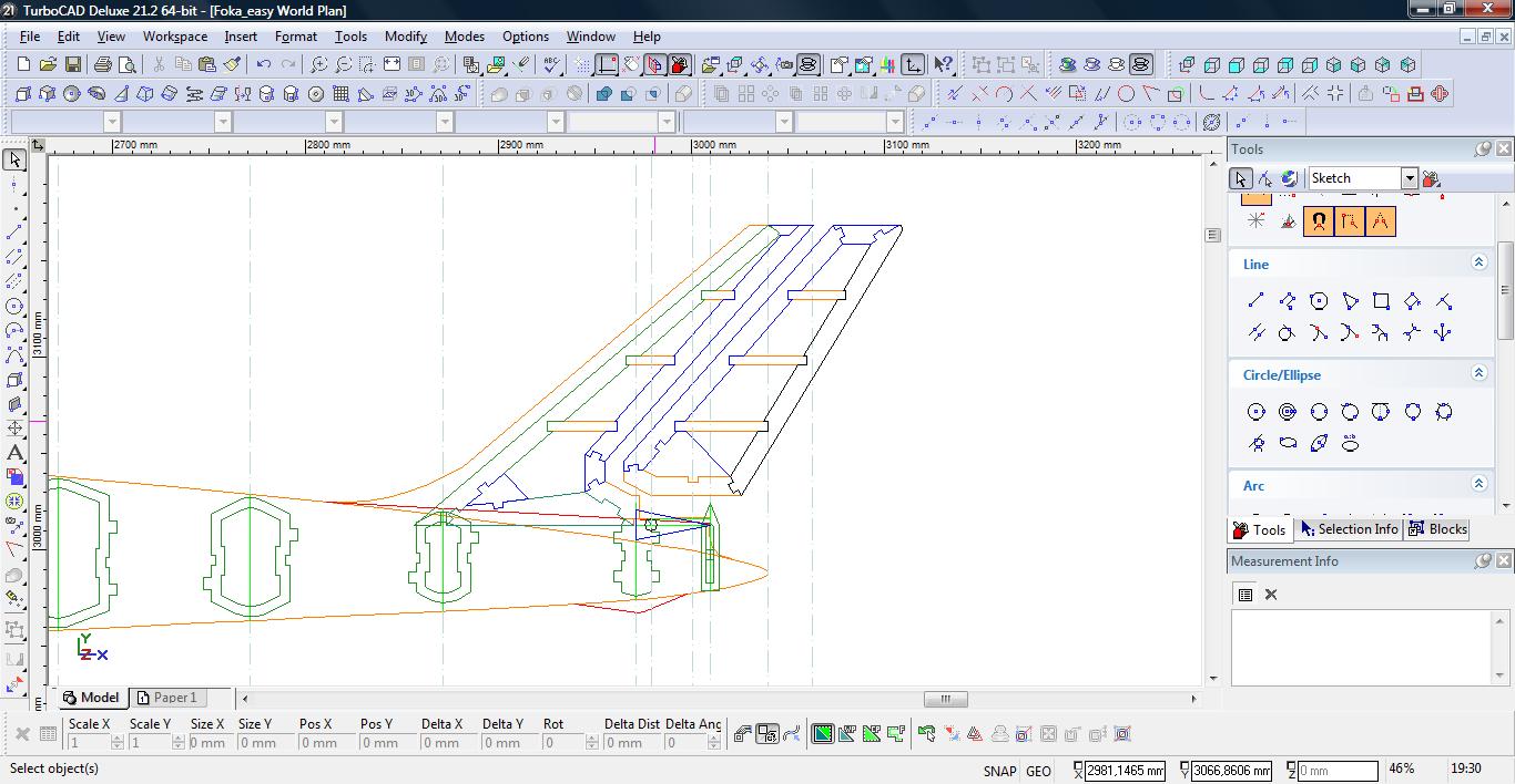

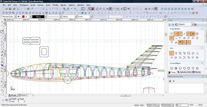

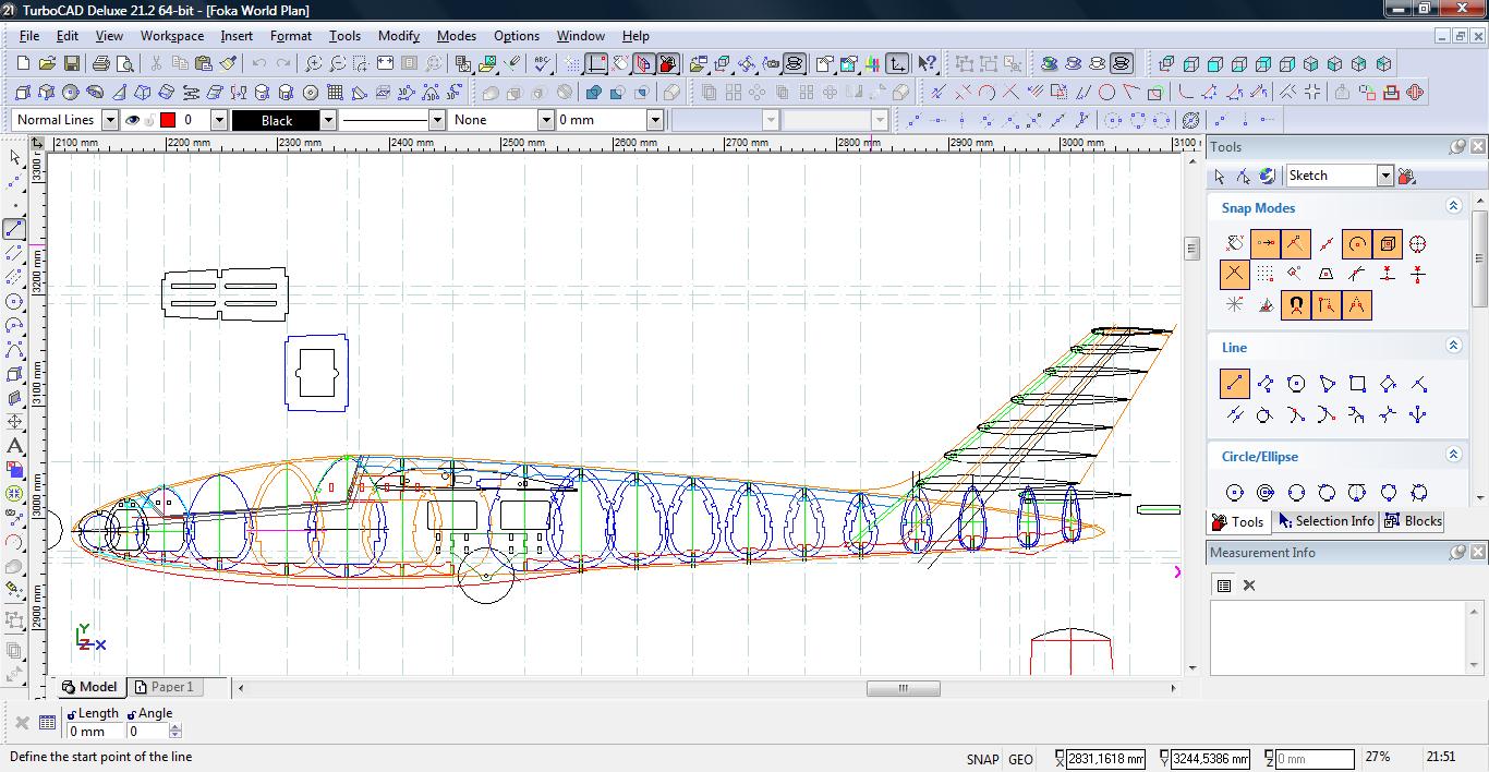

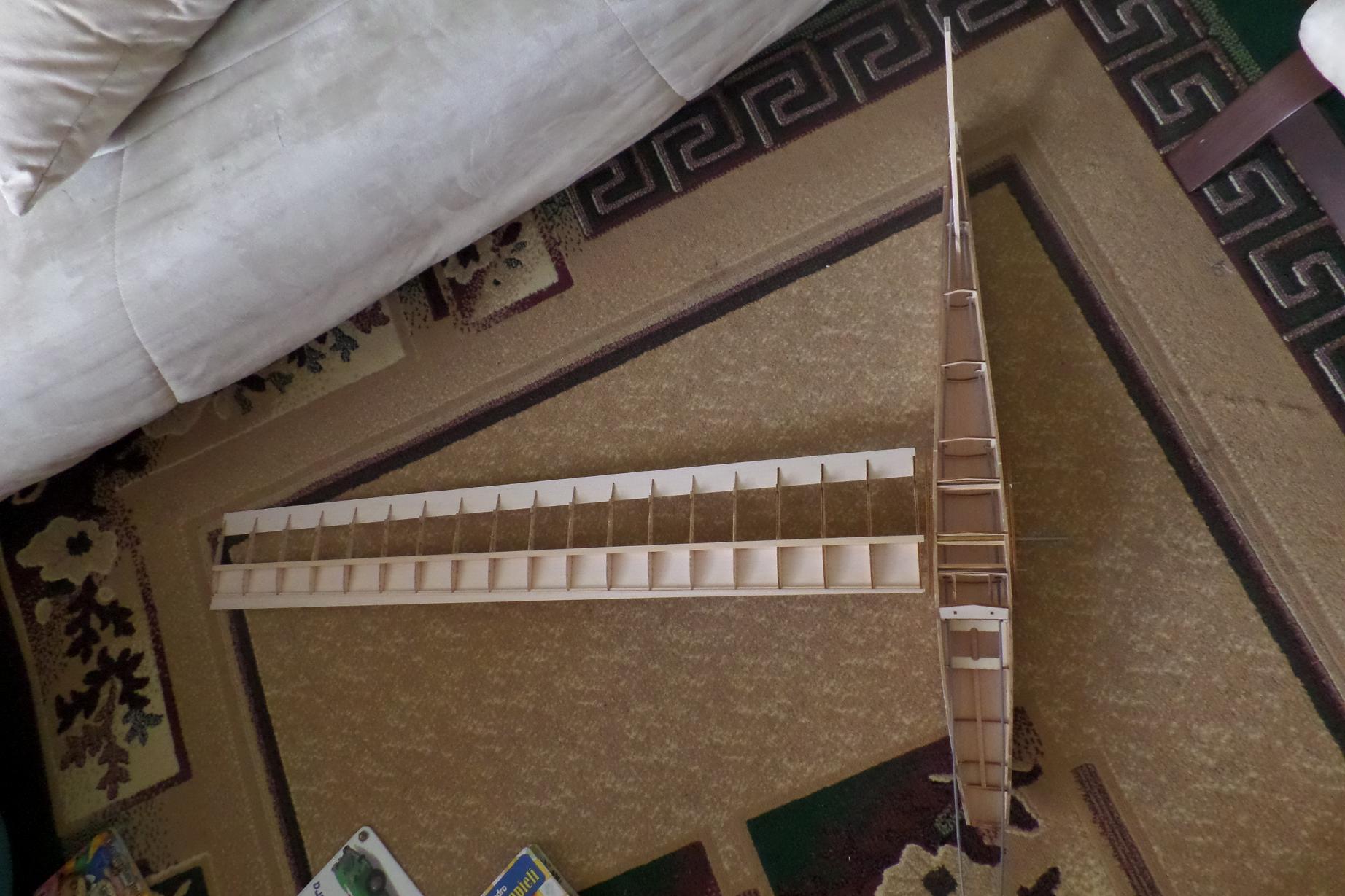

Post: 5 maja 2015, o 19:34

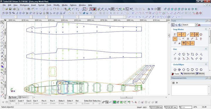

Kadłub wydaje się być gotowy. Jeszcze jutro na spokojnie sprawdzę czy niczego nie pominąłem.
2.jpg [ 150.63 KiB | Przeglądany 14571 razy ]
W zbliżeniu, poziomy:
3.jpg [ 137.83 KiB | Przeglądany 14571 razy ]
pionowy:
4.jpg [ 143.27 KiB | Przeglądany 14571 razy ]
Teraz czas dokończyć skrzydło.

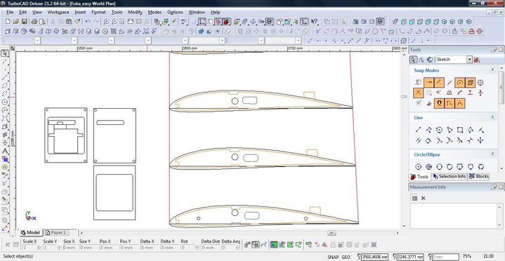

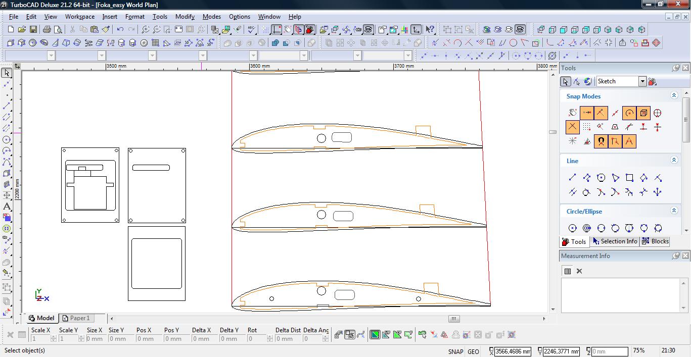

Post: 7 maja 2015, o 21:37
Skrzydło gotowe, zrobiłem też ramkę na serwo. Łoże będzie z balsosklejki - klapka sklejka 0.8.
1.jpg [ 138.21 KiB | Przeglądany 14539 razy ]
2.jpg [ 151.44 KiB | Przeglądany 14539 razy ]

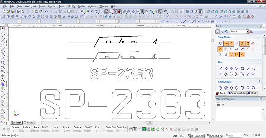

Przygotowany mam też napis i znaki rejestracyjne. Znaki wg. opracowania kolegi milo
3.jpg [ 31.83 KiB | Przeglądany 14539 razy ]

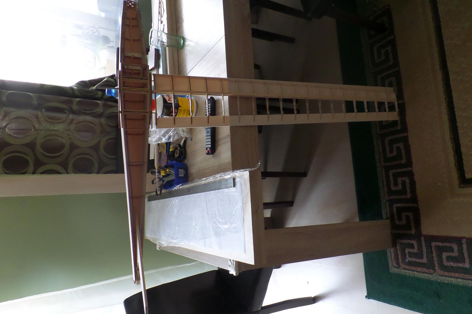

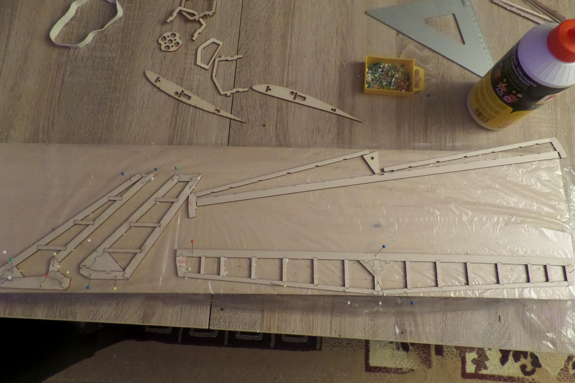

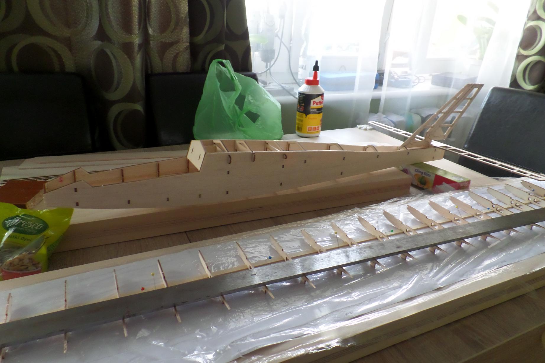

Post: 25 maja 2015, o 18:49

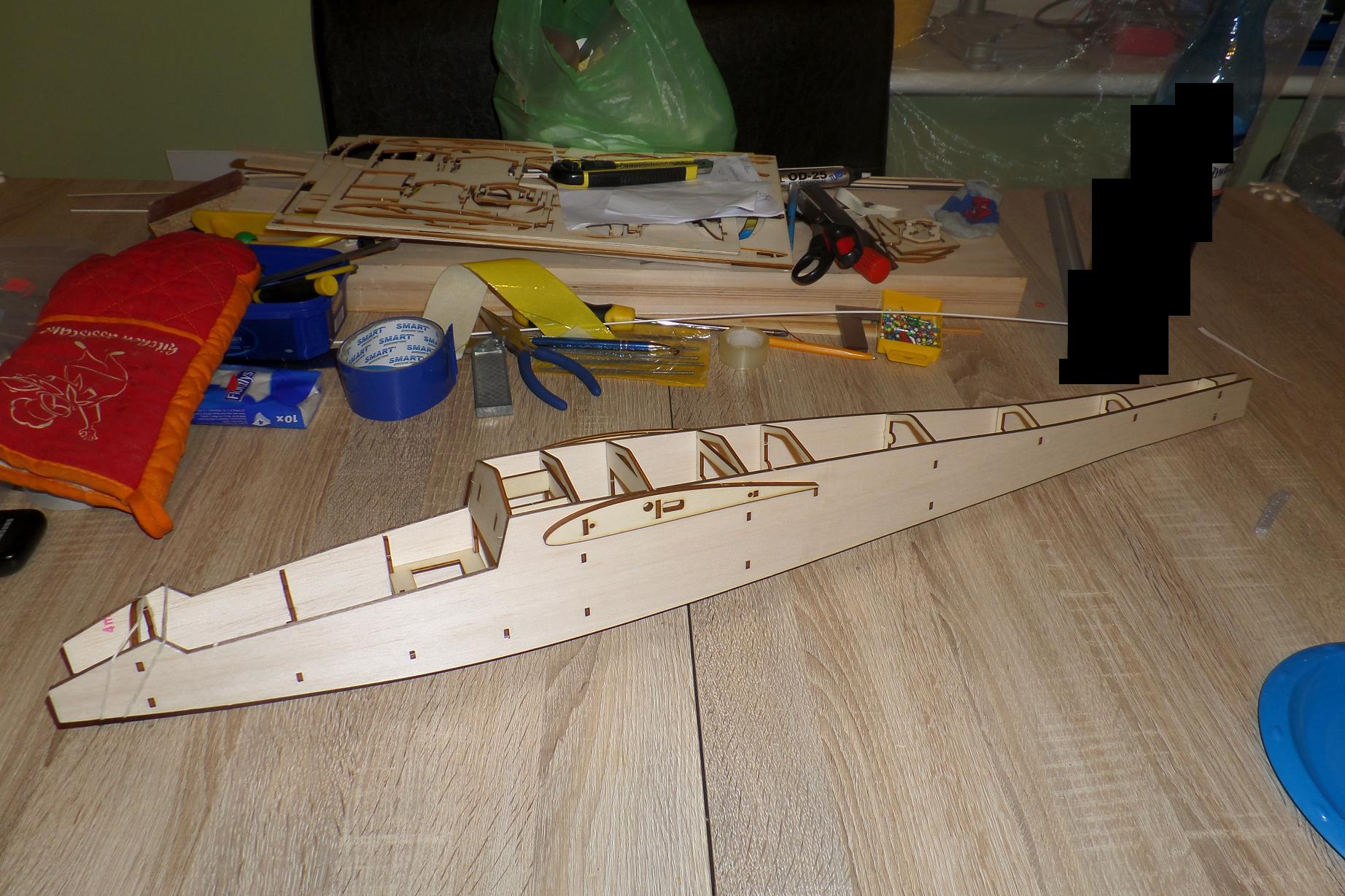

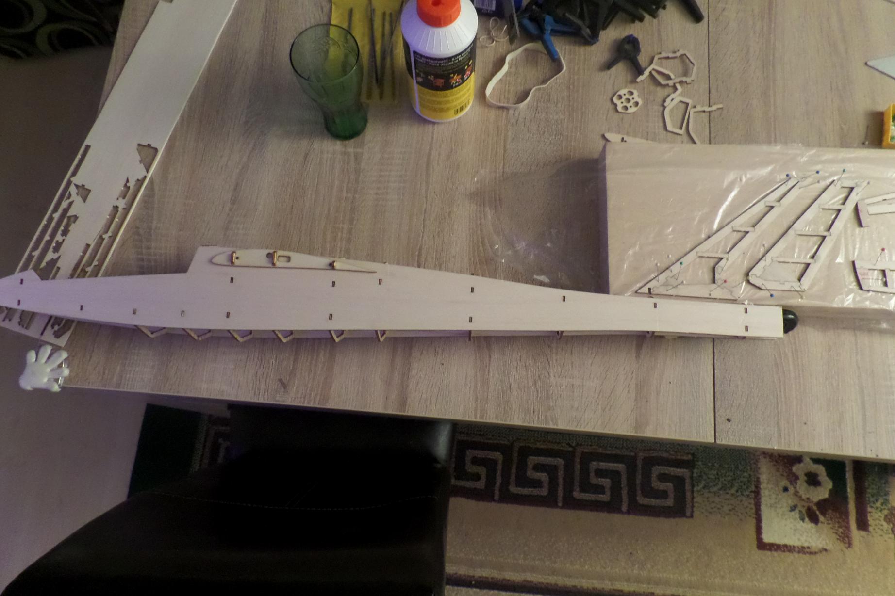

Foka dotarła, kadłub tak się prezentuje:
SAM_4483_40.jpg [ 256.38 KiB | Przeglądany 14433 razy ]

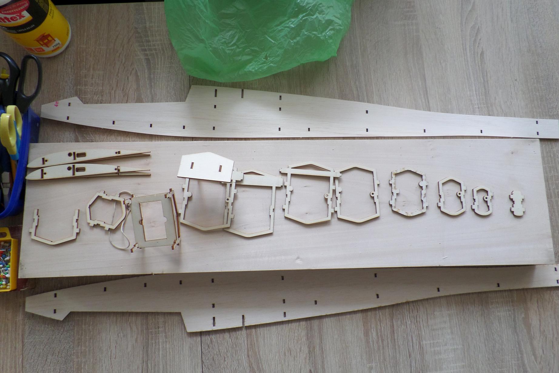

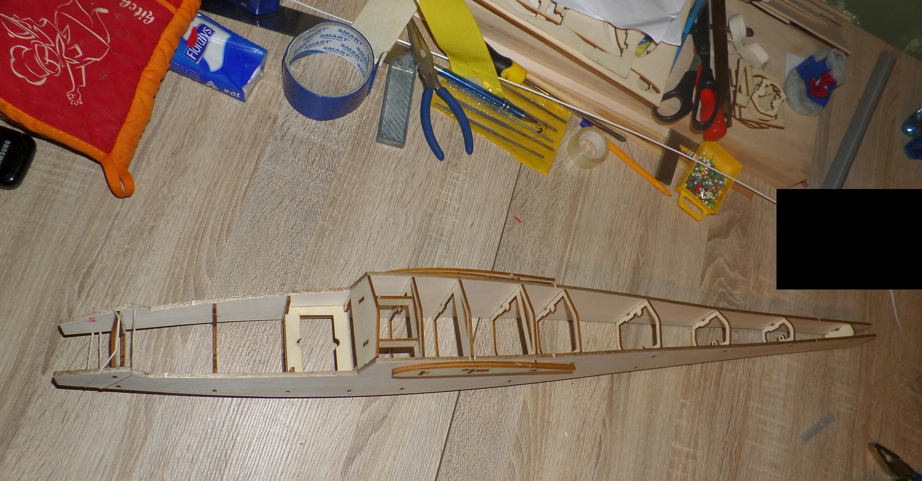

Musiałem poskładac na "sucho"
SAM_4480_40.jpg [ 346.85 KiB | Przeglądany 14433 razy ]
SAM_4481_40.jpg [ 304.52 KiB | Przeglądany 14433 razy ]

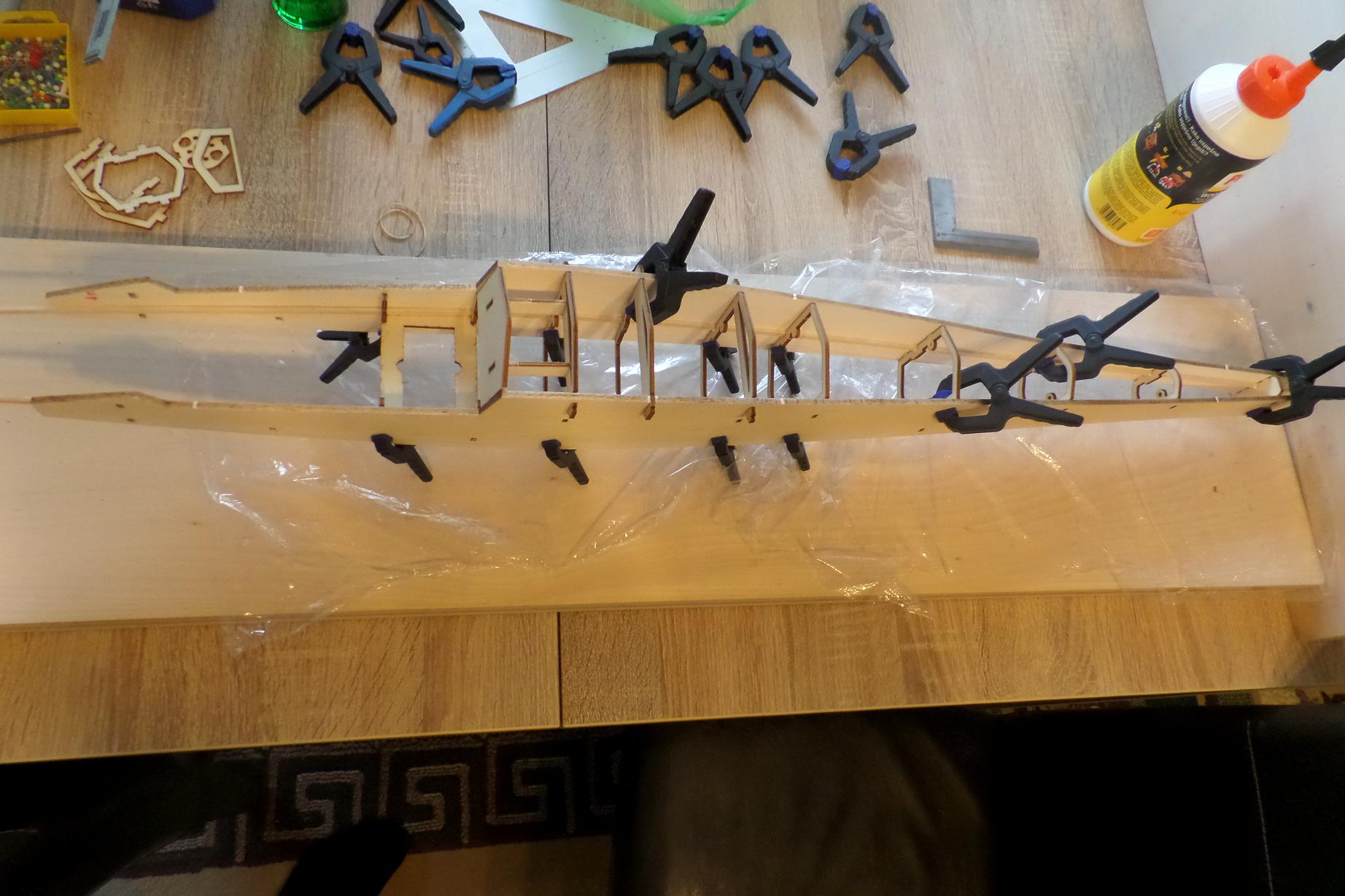

A teraz kleimy.
SAM_4484_40.jpg [ 233.71 KiB | Przeglądany 14433 razy ]
Ogólnie wrażenie na temat kadłuba: mały. Mogłem spokojnie go zrobić większym.
Tak to już jest w CAD na ekranie wszystko wydaje się duże :lol:

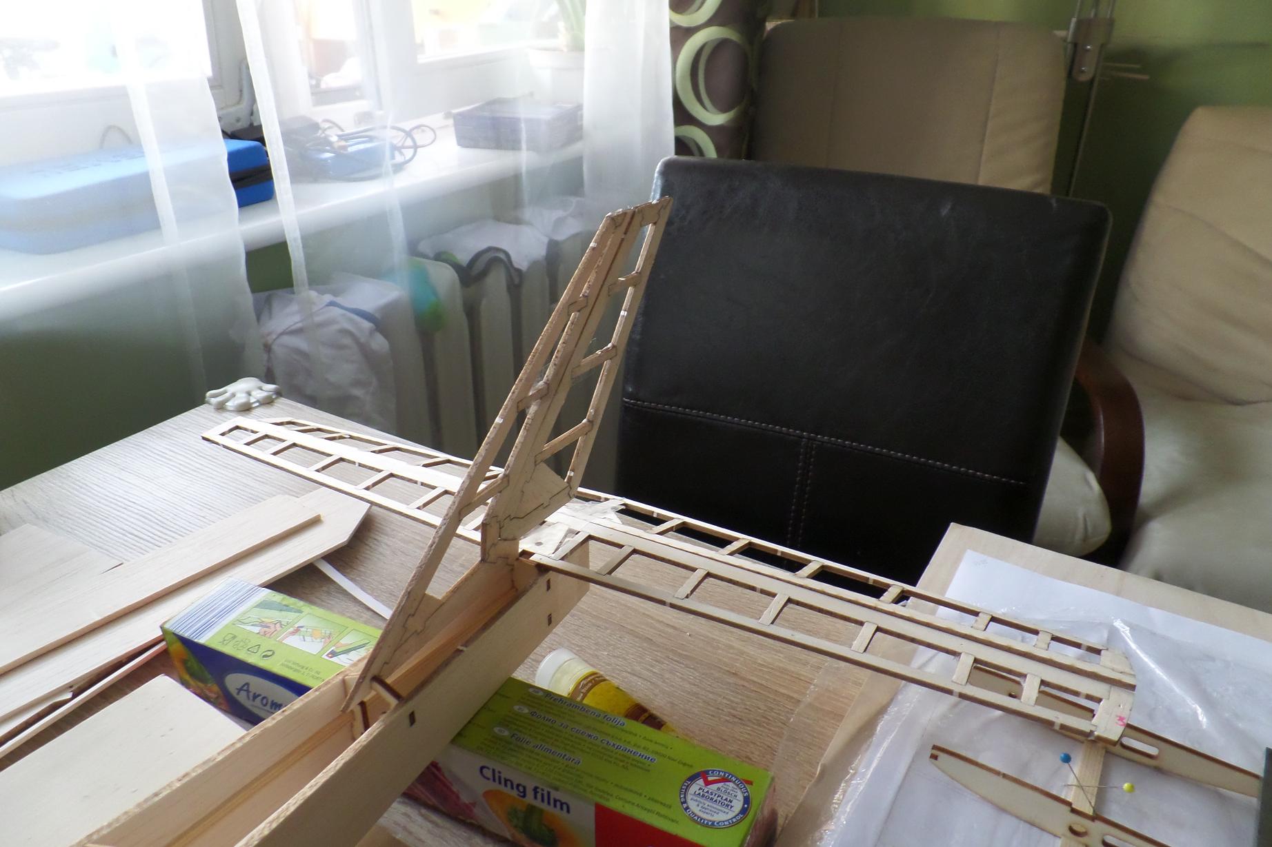

Stateczniki:
SAM_4485_40.jpg [ 247.84 KiB | Przeglądany 14418 razy ]
I przymiarka do kadłuba:
SAM_4486_40.jpg [ 225.99 KiB | Przeglądany 14418 razy ]

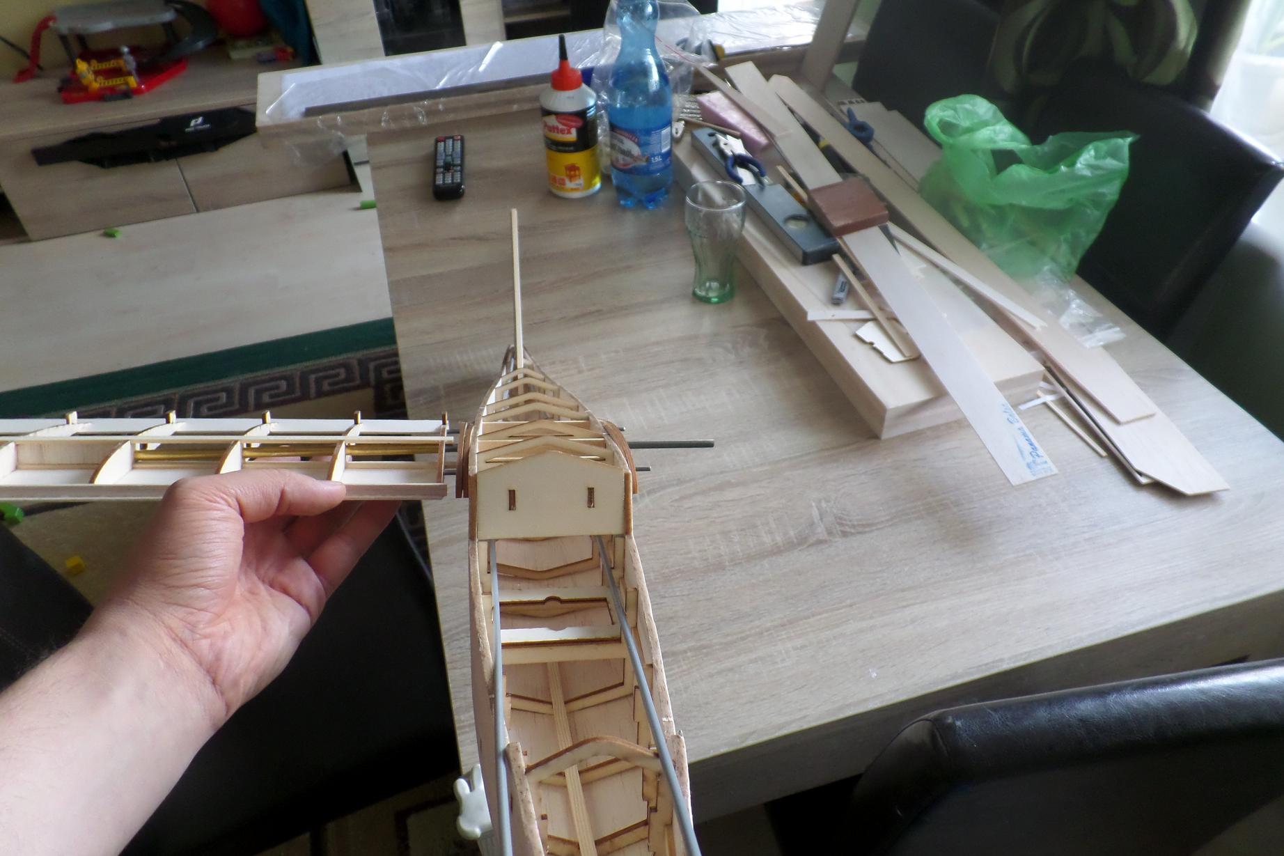

Post: 29 maja 2015, o 16:19
Udało się troszkę zrobić. Budowa idzie bardzo przyjemnie :)
SAM_4490_40.jpg [ 212.03 KiB | Przeglądany 14360 razy ]
SAM_4491_40.jpg [ 271.14 KiB | Przeglądany 14360 razy ]
SAM_4492_40.jpg [ 223.38 KiB | Przeglądany 14360 razy ]
SAM_4493_40.jpg [ 209.02 KiB | Przeglądany 14360 razy ]
