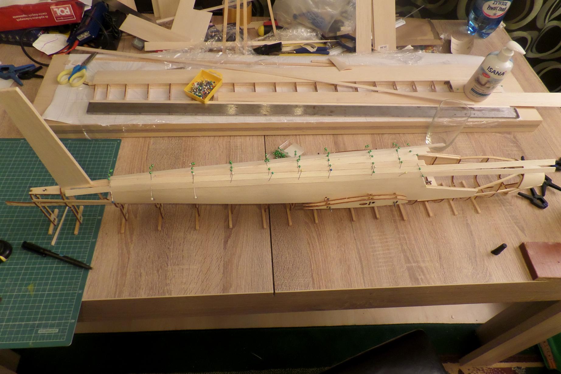

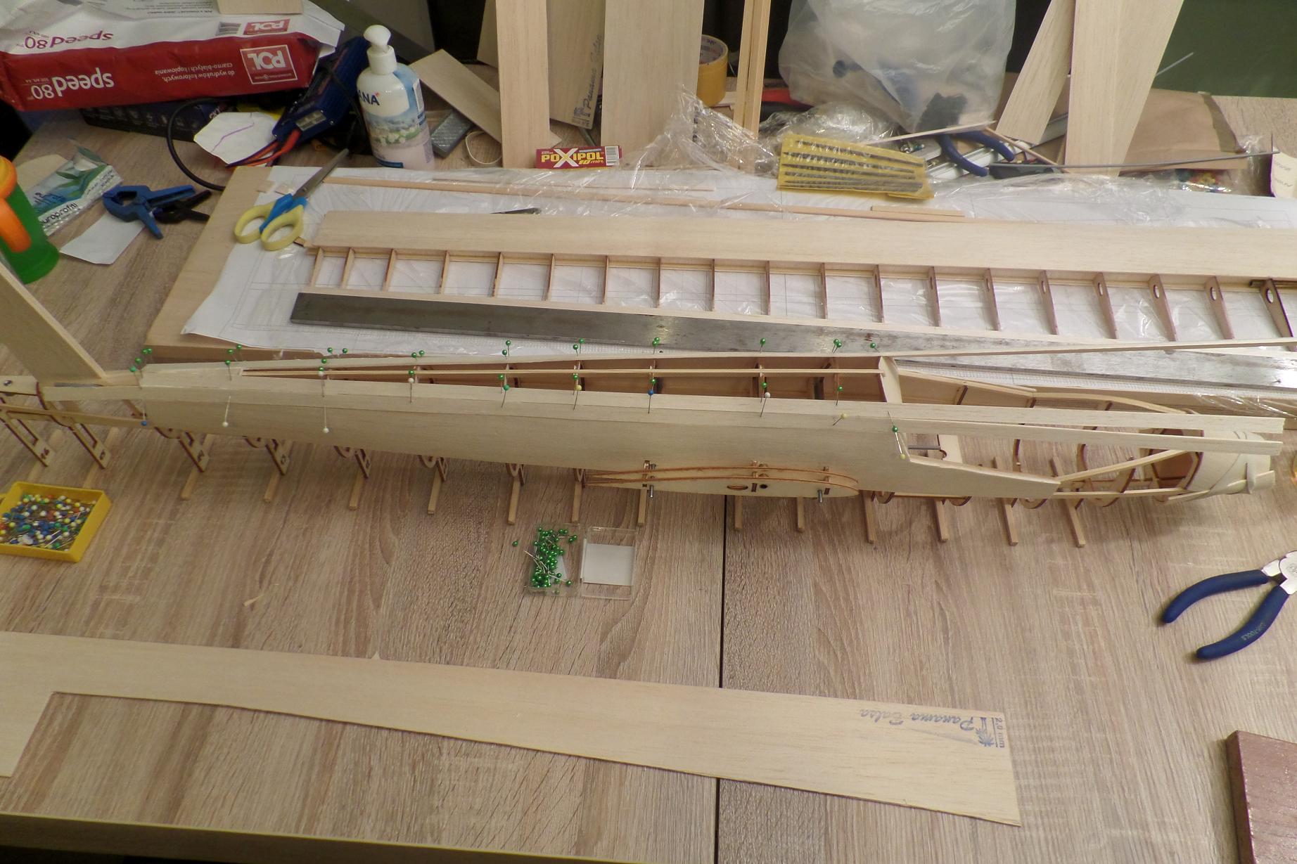

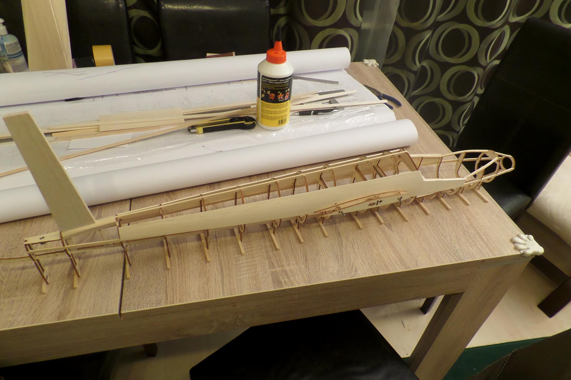

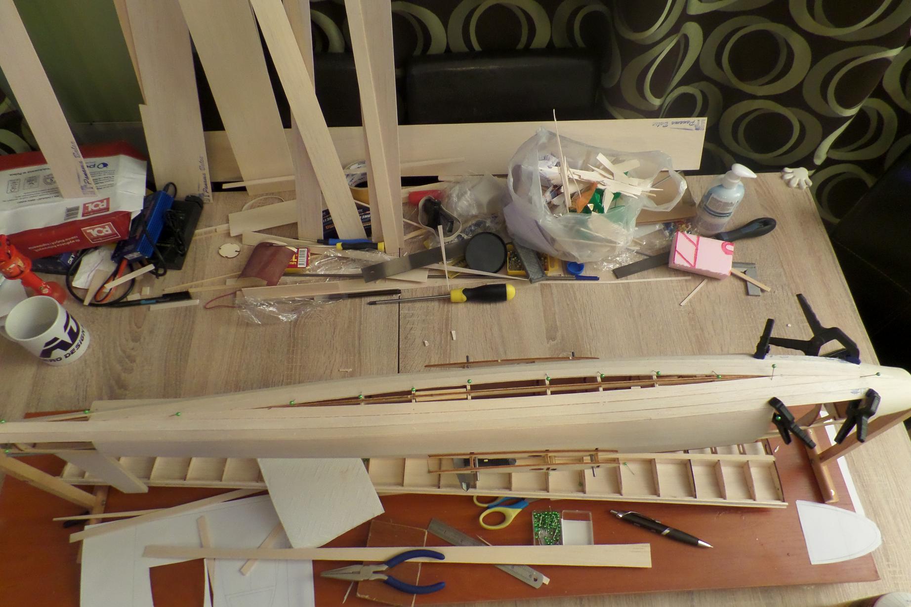

Kadłub ustabilizowany, można odpiąć od deski.
SAM_4233_40.jpg [ 241.4 KiB | Przeglądany 12494 razy ]
SAM_4234_40.jpg [ 248.8 KiB | Przeglądany 12494 razy ]
Aktualnie wklejam sosnowe wzmocnienia w centropłacie.
Pręty i rurkę po obudowaniu zaleję żywicą.

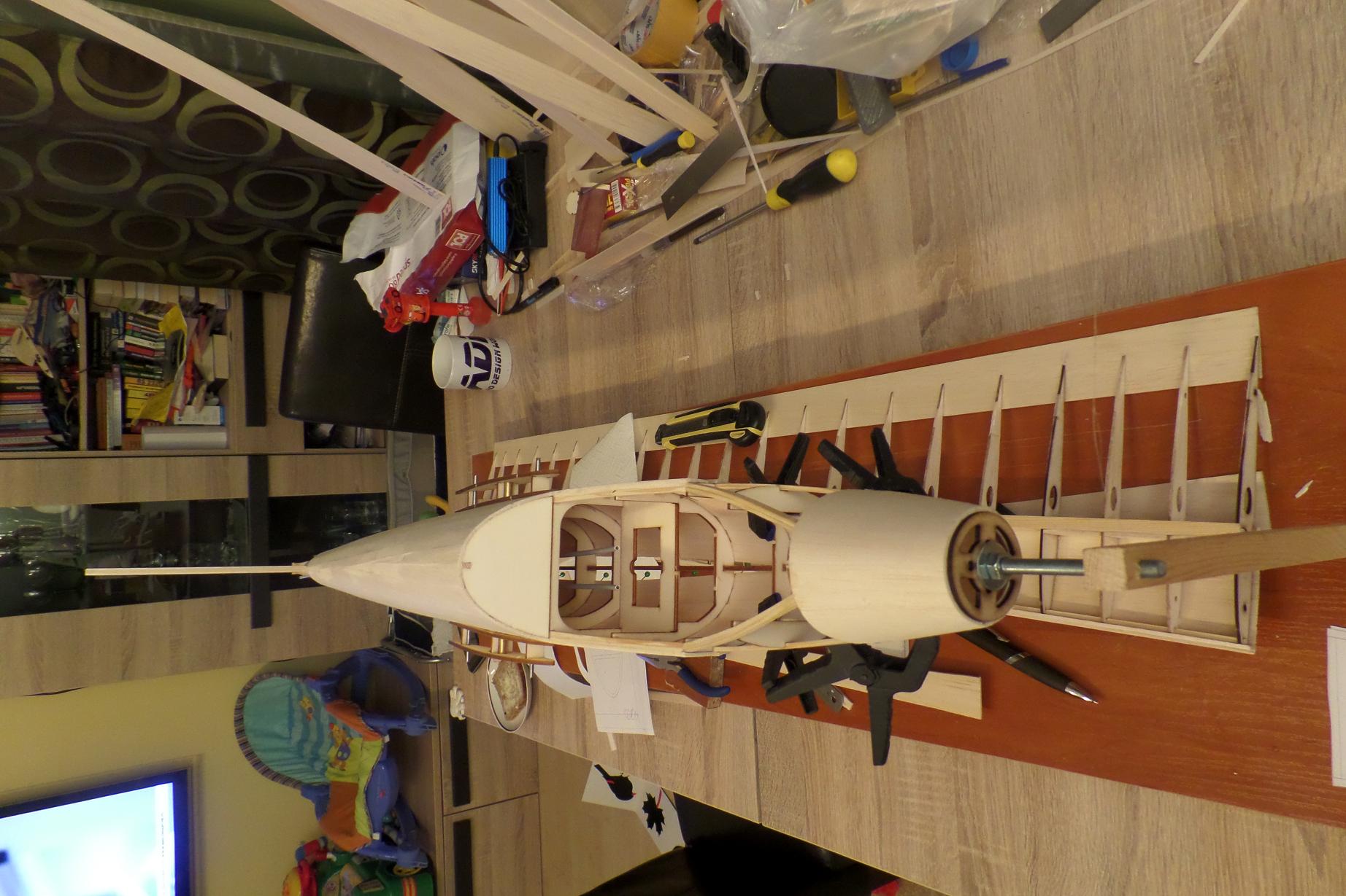

Deska zwolniona, zacząłem na niej robić skrzydło. Dziś wkleiłem przekładki i zamknąłem dźwigar.
Musiałem przymierzyć:
SAM_4236_40.jpg [ 240.97 KiB | Przeglądany 12468 razy ]
SAM_4237_40.jpg [ 254.76 KiB | Przeglądany 12468 razy ]
SAM_4238_40.jpg [ 269.26 KiB | Przeglądany 12468 razy ]
SAM_4239_40.jpg [ 233.84 KiB | Przeglądany 12468 razy ]

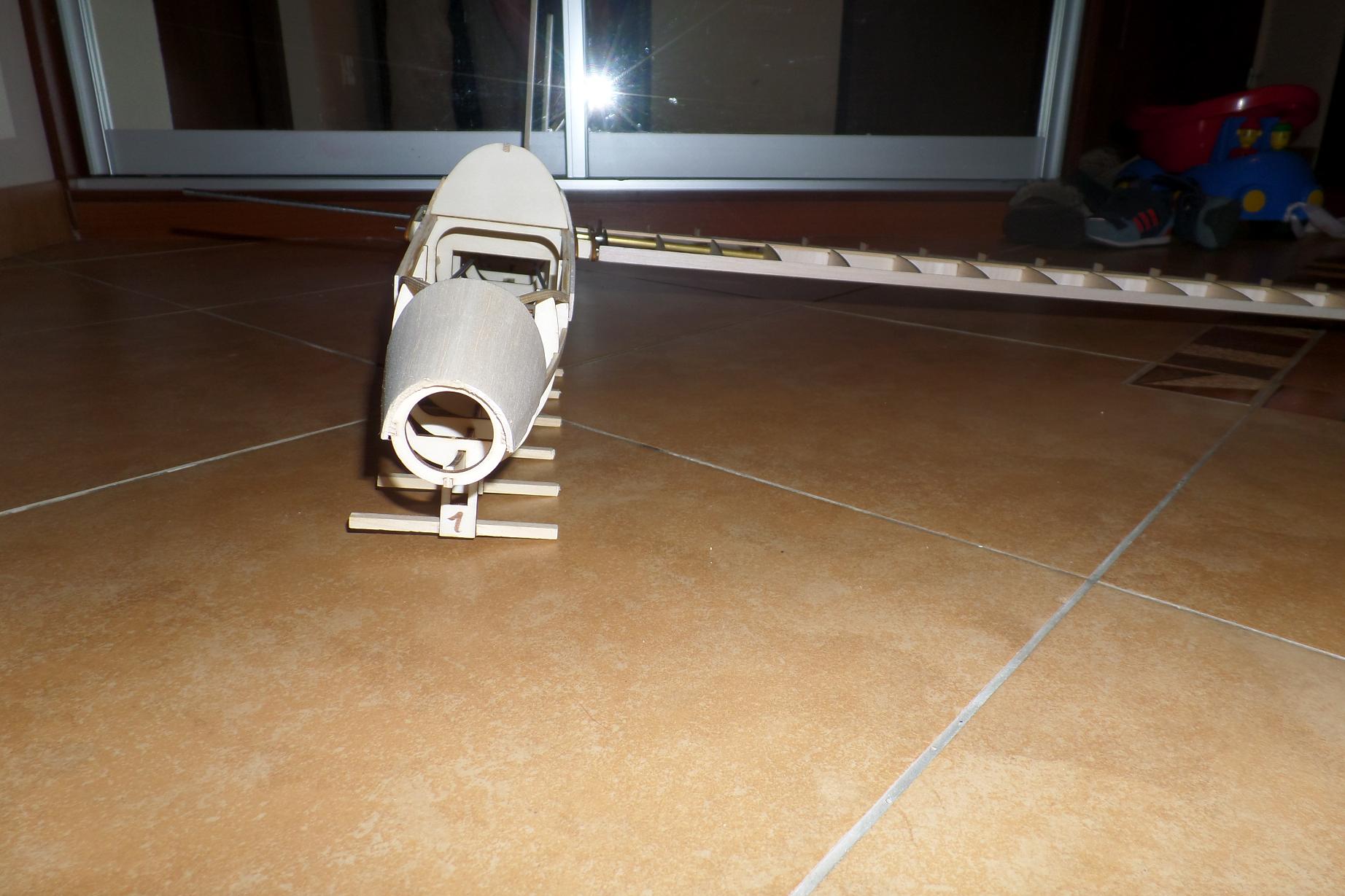

Centropłat zalany żywicą, bowdeny wklejone.
Powoli zamykam poszycie.
SAM_4263_40.jpg [ 298.79 KiB | Przeglądany 12415 razy ]
SAM_4264_40.jpg [ 275.78 KiB | Przeglądany 12415 razy ]

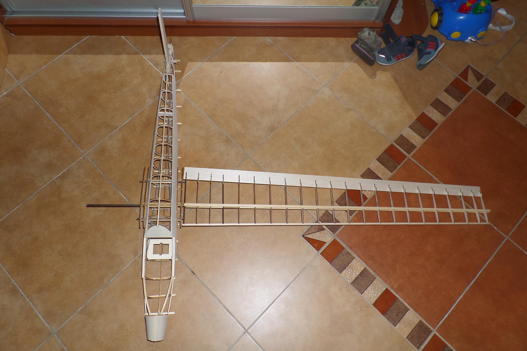

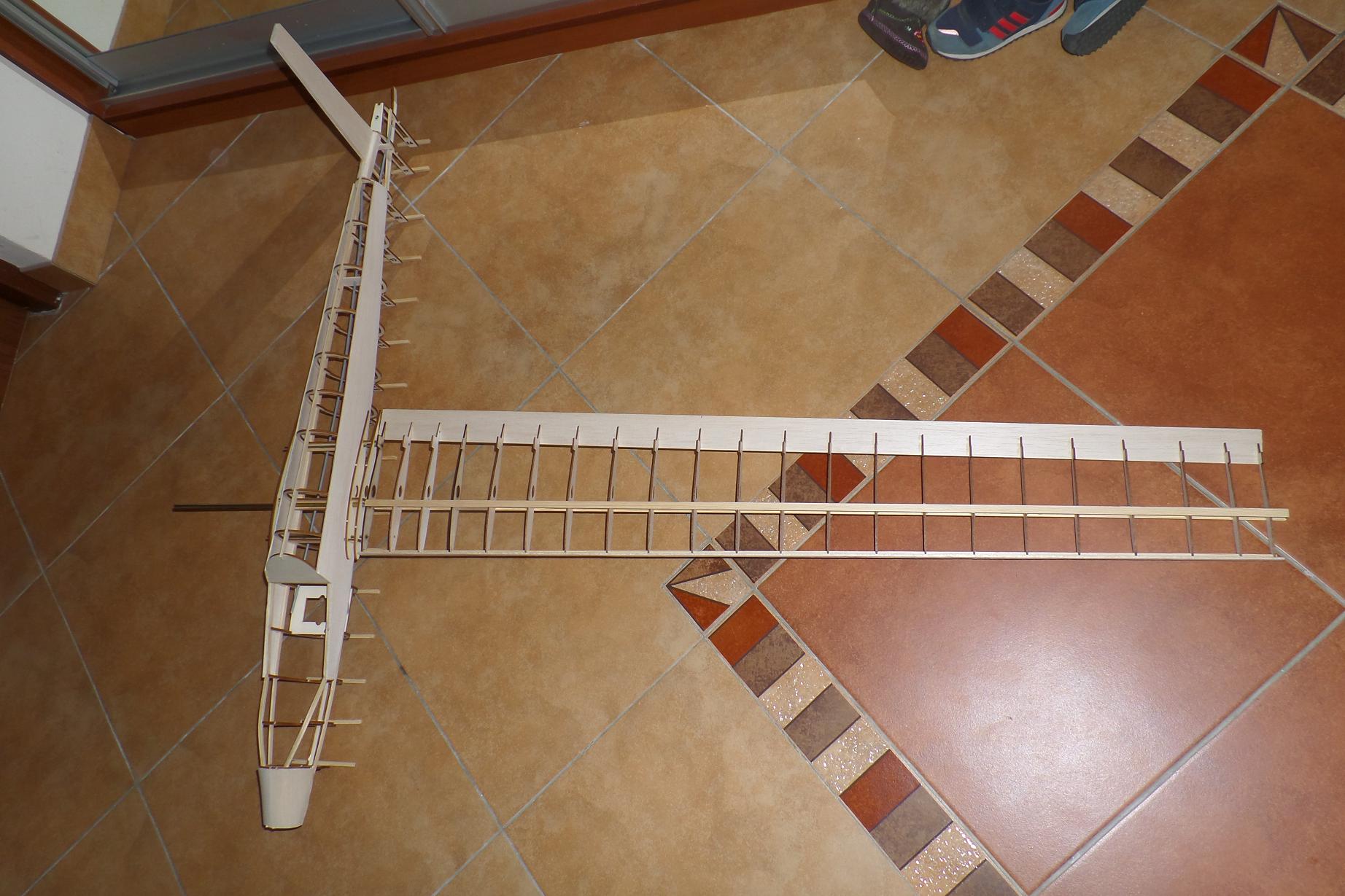

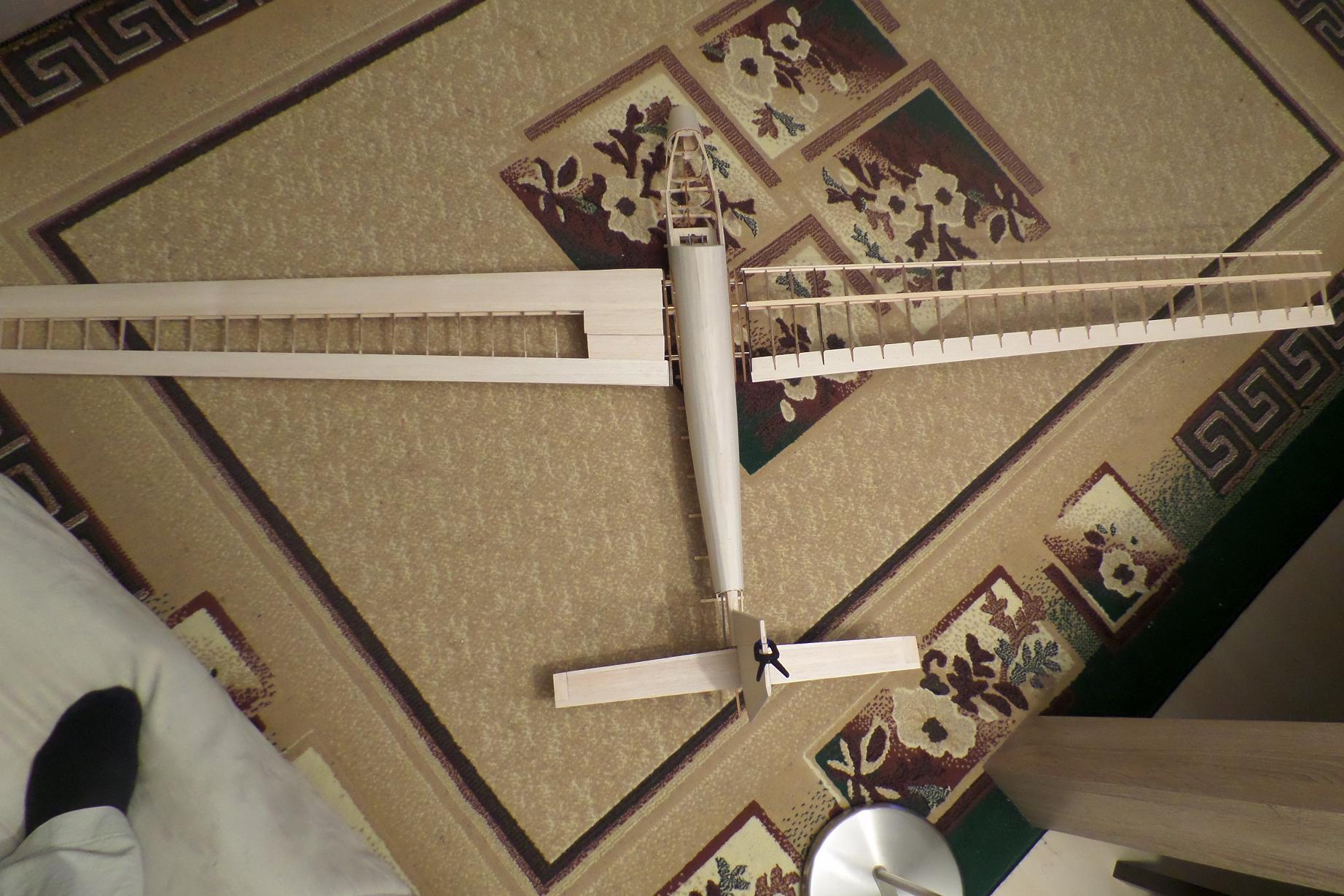

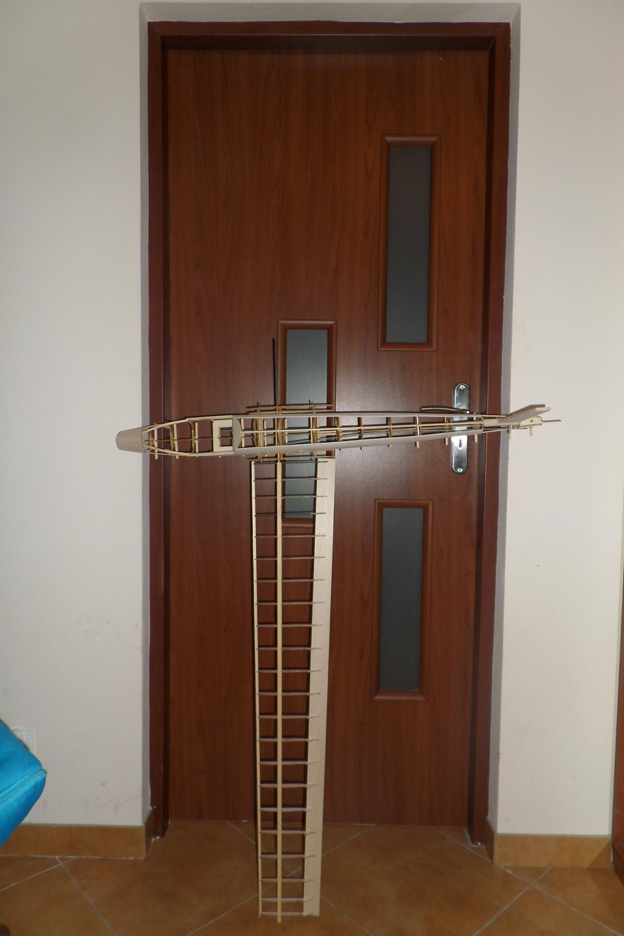

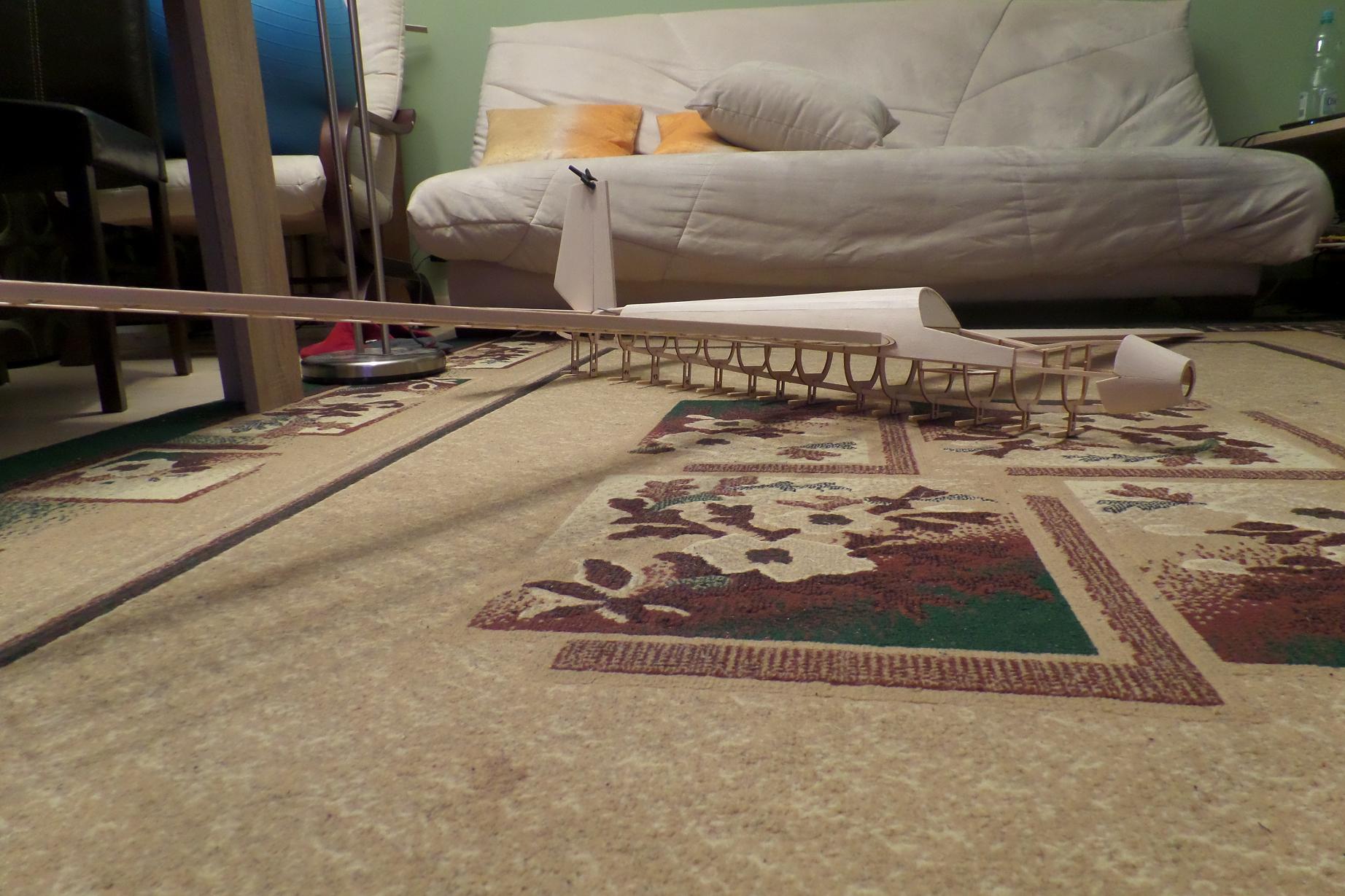

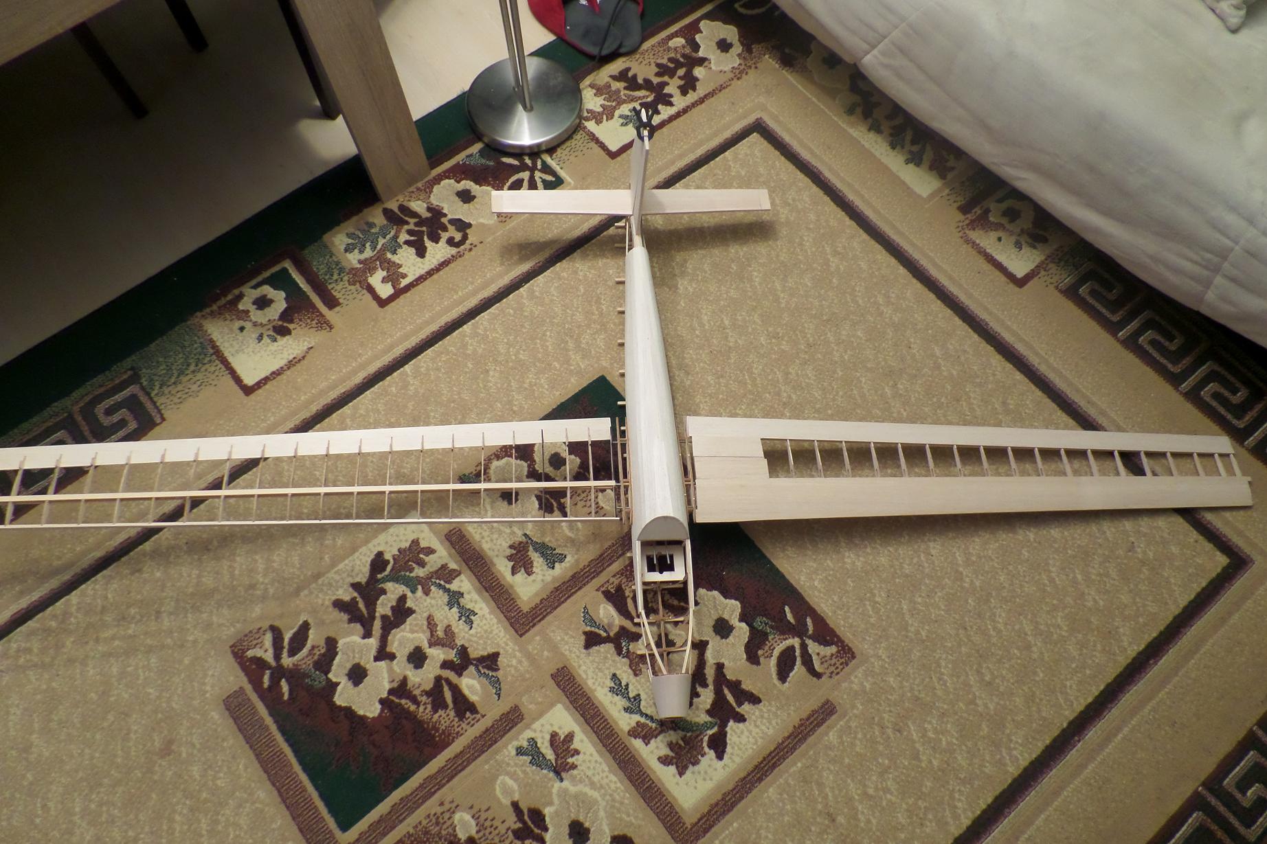

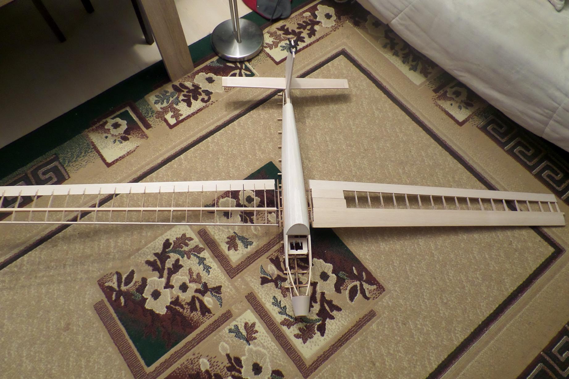

Robię drugi płat, podgląd na całość:
SAM_4268_40.jpg [ 310.13 KiB | Przeglądany 12383 razy ]
SAM_4265_40.jpg [ 322.88 KiB | Przeglądany 12383 razy ]
SAM_4266_40.jpg [ 317.17 KiB | Przeglądany 12383 razy ]
SAM_4267_40.jpg [ 279.88 KiB | Przeglądany 12383 razy ]

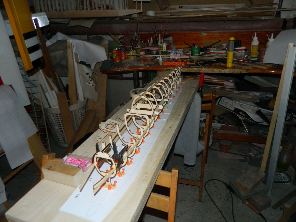

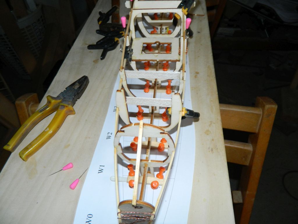

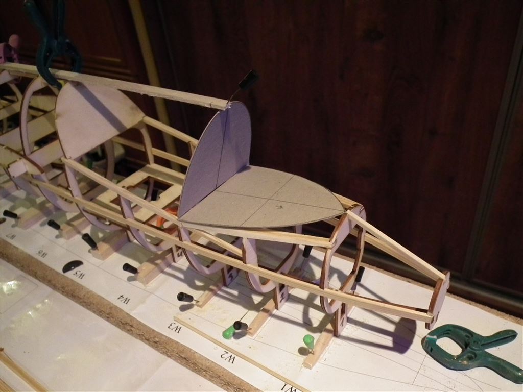

Powoli i ja ruszyłem z Kobuzem....na razie ustawiłem wręgi na desce i przymierzyłem podłużnice. Następnym etapem będzie wyrównanie wszystkiego - piony/poziomy - i sklejenie. Nasunęły mi się pewne spostrzeżenia co do samej technologii składania kadłuba i zamierzam wykorzystać to przy projektowaniu Kumaka 2. Zasadniczo wszystko pasuje bardzo dobrze :) , ale w paru miejscach chyba zrobiłbym trochę inaczej, taka kosmetyka i ułatwienie montażu ;) .
Po pierwsze, zmieniłbym sam system mocowania do deski montażowej wręg, dla mnie osobiście zabrało to dużo czasu i było kłopotliwe.....szersze stopki.
Po drugie, na listwie kilowej porobiłbym wpusty, spowoduje to bardziej precyzyjne ustawienie wręg.
Po trzecie, wręgi kabinowe zaopatrzyłbym w tymczasowe połączenie na górze, odcinane po montażu.
Złożony kadłub wygląda imponująco, nie mogę oczu oderwać :lol: . Projekt "pionierski" jak dla nas ;) następne już będą doskonalsze.

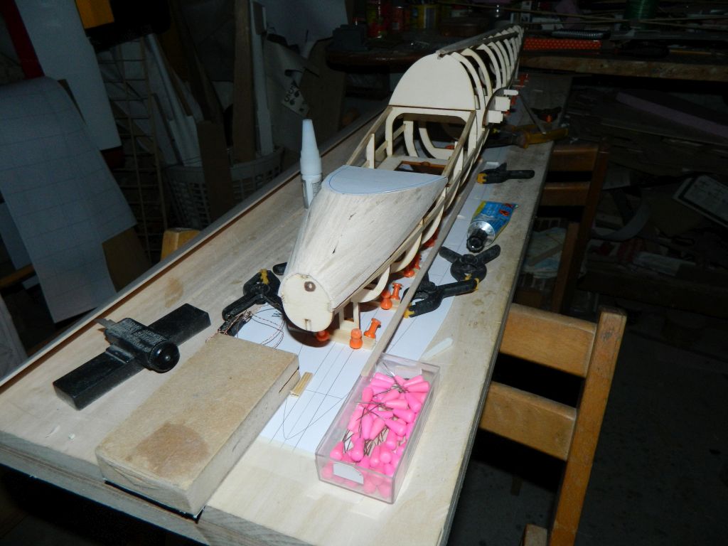

Sprawę może rozjaśnić zdjęcie z linku, jest jeszcze parę podobnych w wątku, widać dokładnie, że kabina jest lekko wypukła, tak jak w wielu innych szybowcach. Swoją drogą, to przydałoby się to obramowanie kabiny ;) .
http://forum.aerodesignworks.eu/download/file.php?id=8211&mode=view

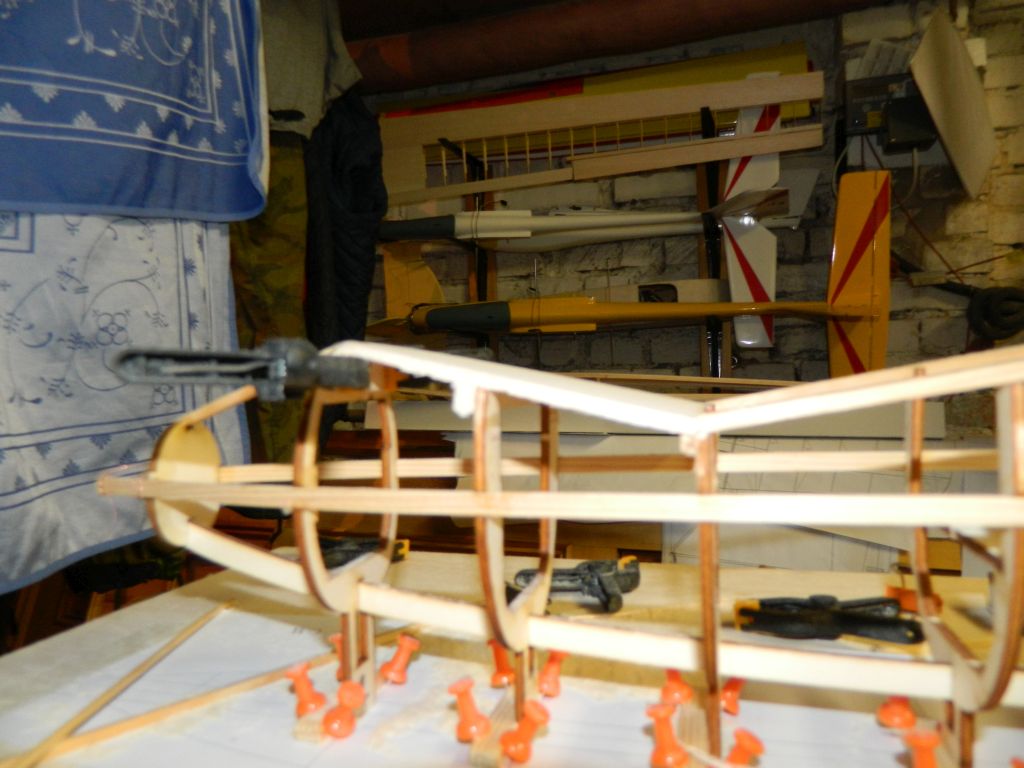

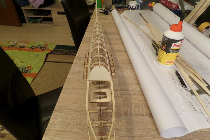

Poustawiałem wszystkie wręgi, zamocowałem podłużnice i zalałem CA. Na zdjęciu widać wzmocnienie tymczasowe wręg kabinowych, listwa z balsy 1,5 mm. Mam pewien pomysł na przednią część kabiny, jej wykroju....postaram się wieczorem pokazać co wymyśliłem ;) .
DSCN2391.jpg [ 145.34 KiB | Przeglądany 12280 razy ]

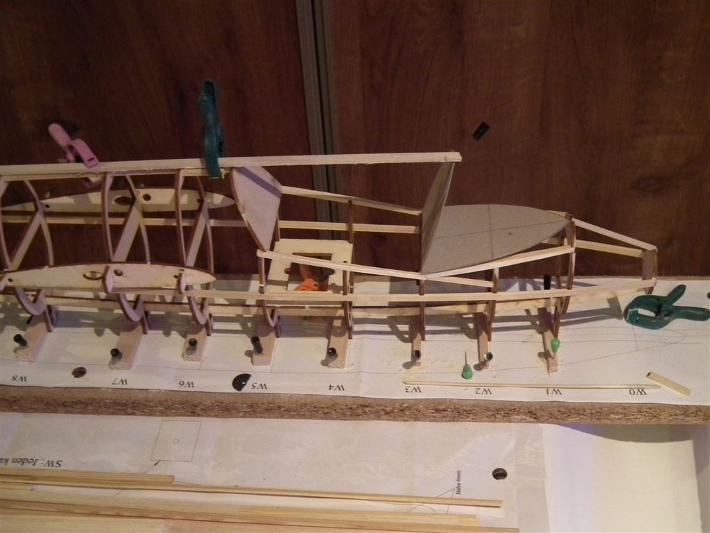

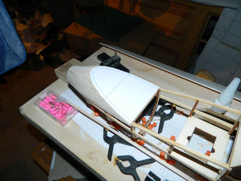

Uzupełnienie postu powyżej.

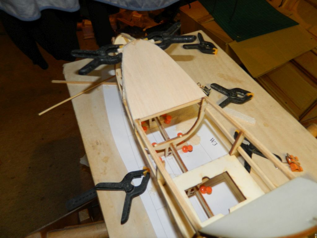

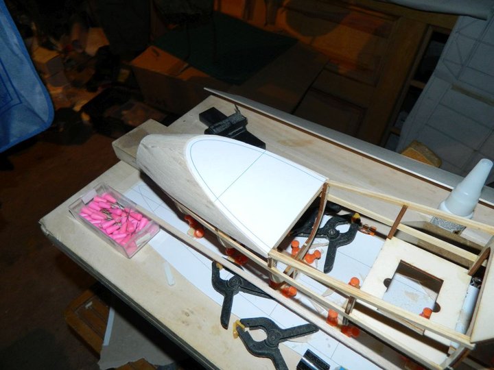

Powalczyłem z obrysem kabiny z widoku z góry. Ale po kolei... Między 3 a 5 wręgą wkleiłem listwy 2x 2x3, zgodnie z projektem. Na trzeciej wrędze, pod górną krawędzią - 3 mm niżej - przykleiłem kawałek listwy sosnowej 3x3. Zrezygnowałem z wpustów na listwy na 2 wrędze, zeszlifowałem górne części wręgi, tak aby licował z górnym obrysem wręgi nr 1, minus 3 mm. Przy górnej krawędzi wręgi 2 przykleiłem kawałek listwy balsowej 6x8....na to wszystko przyszedł kawał balsy 3 mm, oszlifowałem i tak to plus/minus wygląda jak na zdjęciach. W czasie szlifowania musiałem wzmocnić mocowania półki na wrędze 1, kawałek balsy. Po pokryciu kadłuba wytnę środek półki, pozostawiając obramowanie. Z tego obrysu postaram się powyciągać szablony na owiewkę kabiny, analogowo ;) .
DSCN2392.jpg [ 157.46 KiB | Przeglądany 12264 razy ]
DSCN2393.jpg [ 139.36 KiB | Przeglądany 12264 razy ]

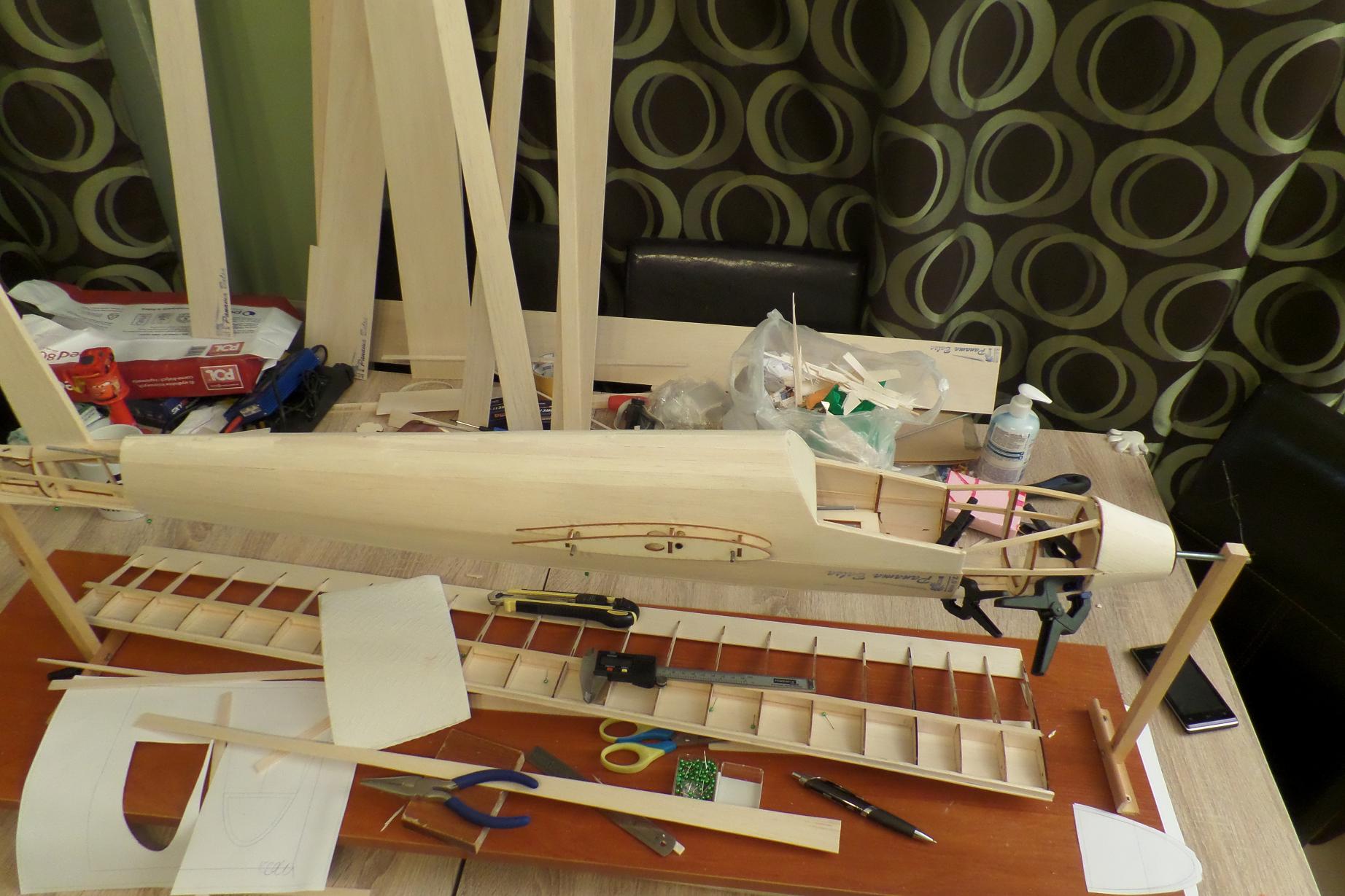

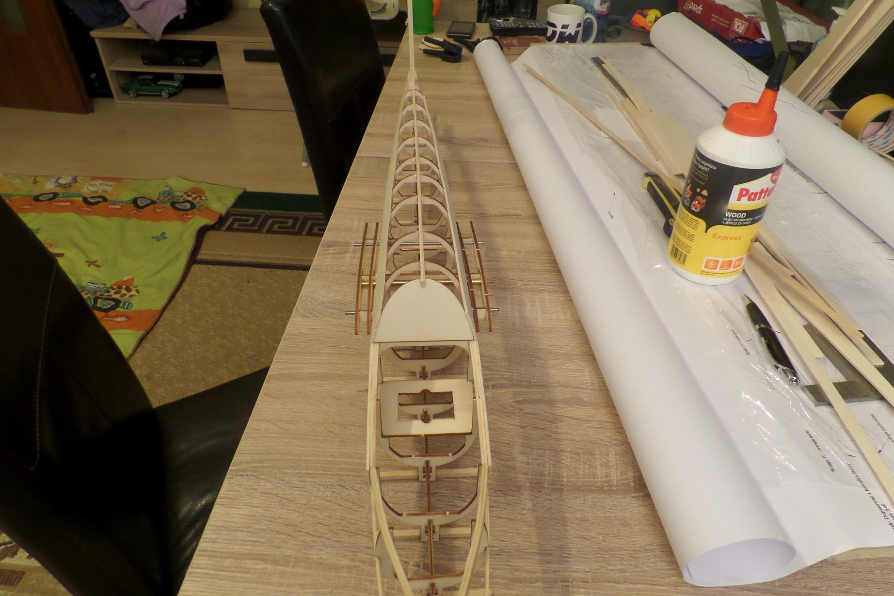

Osobiście zamykam kadłub, pozostały jeszcze boczki - ze względu na obramowanie kabiny oraz poszycie w części pod statecznikiem.
SAM_4292_40.jpg [ 257.14 KiB | Przeglądany 12243 razy ]
SAM_4293_40.jpg [ 255.76 KiB | Przeglądany 12243 razy ]
SAM_4294_40.jpg [ 263.83 KiB | Przeglądany 12243 razy ]

Okleiłem przód/górę przed kabiną listwami balsowymi 6x2 mm, wyszlifowałem.....dodatkowo z papieru element narysowany dzisiaj przez Tomka i przymiarka do tego co ja zrobiłem....no prawie idealnie pasuje :)
DSCN2394.jpg [ 162.21 KiB | Przeglądany 12227 razy ]
DSCN2395.jpg [ 155.07 KiB | Przeglądany 12227 razy ]
