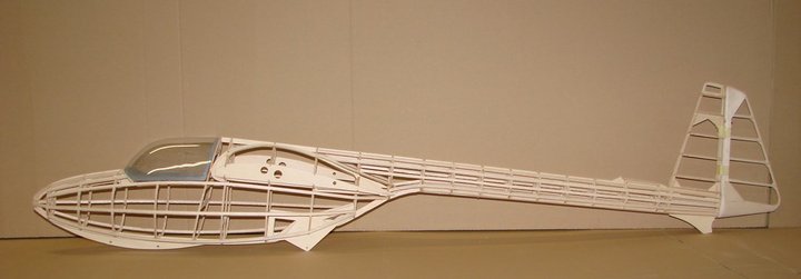

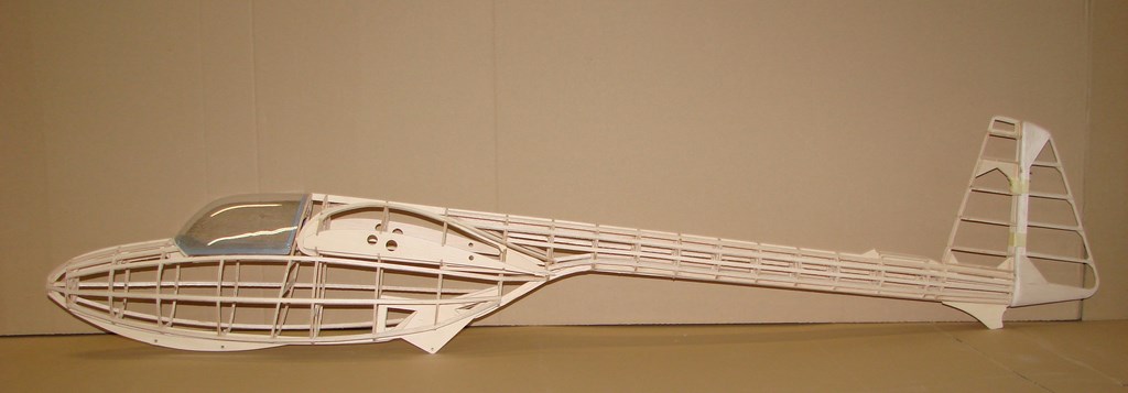

Pierwsza przymiarka, kadłub zeskalowany , skrzydła od Jaskółki/Kumaka 2.

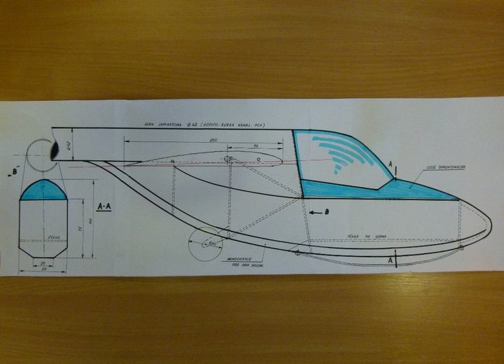

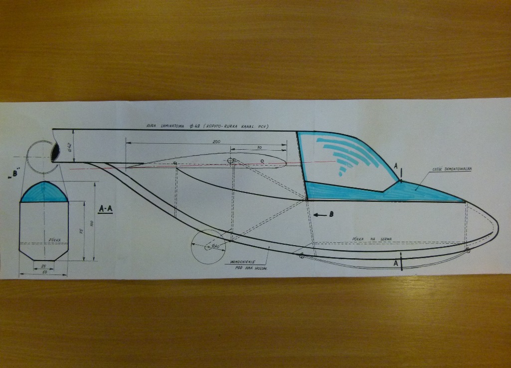

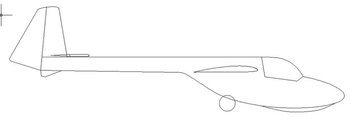

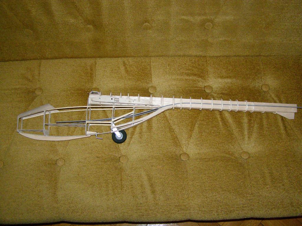

Równolegle z projektowaniem w CAD zacząłem projektować przednia część kadłuba w CRD.
Dla nie wtajemniczonych " co ręka dała". W tym akurat jestem - no powiedzmy w miarę ;) dobry.
Chylę się w tej wersji do "EASY PLUS". Niezależnie od projektowanej EASY wykonam załamania skorupy w cz.dolnej i pod skrzydłem. Optycznie wyda sie ciekawszy, bardziej zbliżony do oryginału. ;) Co do reszty to jestem otwarty na uwagi. :lol:

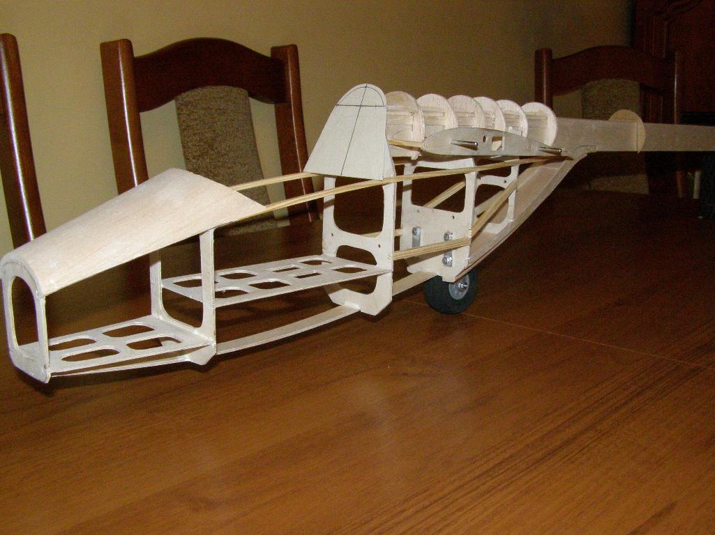

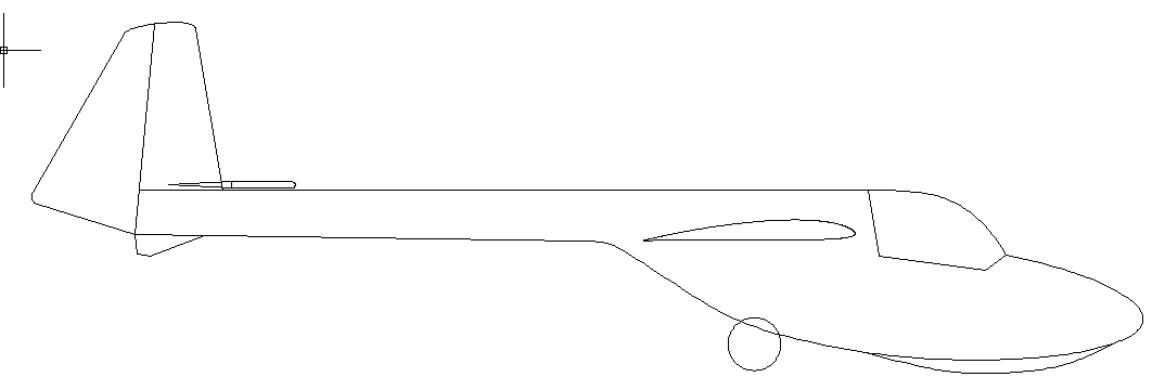

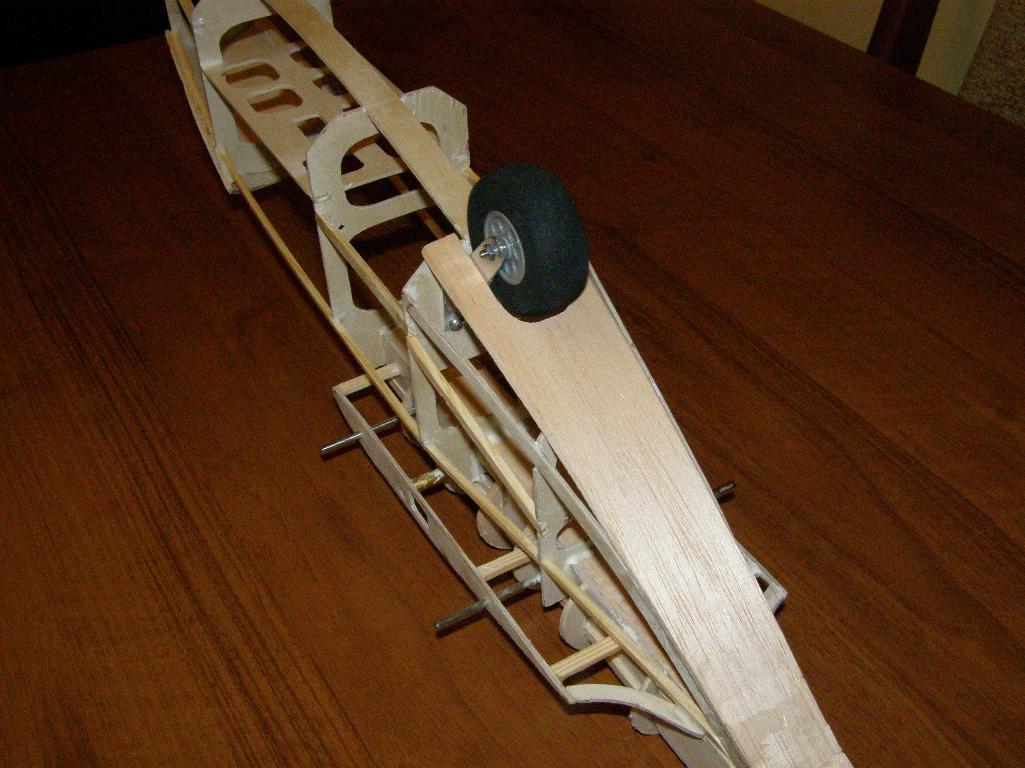

Z Nowym Rokiem trzeba ruszyć powoli z zaczętymi projektami. :D Na początek zacząłem dłubać przy Lisku.
Powstał szkielet kadłuba wykonany w CRD. Tutaj może podpatrzeć milo przy konstruowaniu w CAD. Jako że moja wersja to Easy Plus, lekko ją podretuszowałem. W laminatach jestem „cienki jak oranżada” to belkę ogonową wykonuję jako kwadratową rurę z balsy 3 mm z dźwigarem olchowym. Okrągły kształt nada mu balsa 1,5 mm zwinięta w rulon. Na belkę będą „nanizane paciorki” aby pokrycie było sztywne. Wcześniej pociągnę bowdeny.
Cały kadłub pokryty będzie balsą 3 mm.

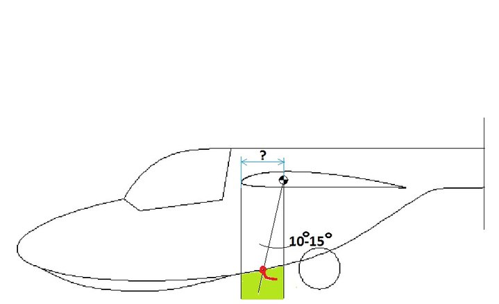

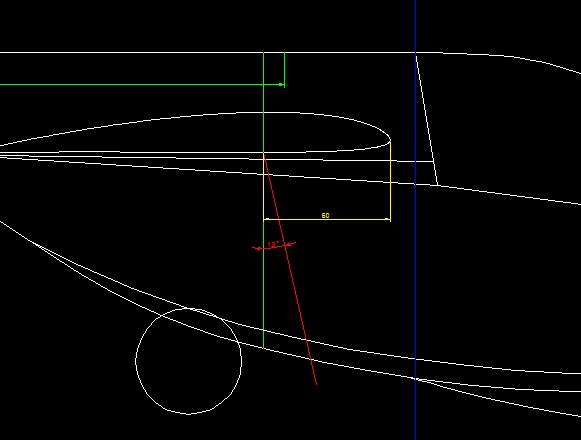

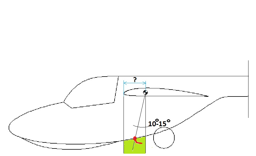

Muszę uśmiechnąć się do milo o przeliczenie środka ciężkości w celu umiejscowienia haka. Po doświadczeniu na ABC-aku wolę dmuchać na zimne. ;) Jednak spotkałem tutaj na forum dowolne przykłady mocowania haka w miejscu zaznaczonej zielonej strefy.

Posty: 3842
Wrzuć podstawowe wymiary kadłuba, bo płaty i poziomy to wiem....chyba ;) .
Post: 2 sty 2015, o 20:58
Posty: 798
Twój projekt. Twoje wymiary zewnętrzne. Nic tutaj nie zmieniam.
Post: 2 sty 2015, o 21:52
Posty: 3842
SC ok 60 mm od KN, czyli hak między 10/15 st do przodu, sugeruję dać 12/13 st. Policzyłem cały model, trzeba zmienić dość znacznie powierzchnię poziomego. Postaram się wrzucić szkic w wątek, ale może jutro.

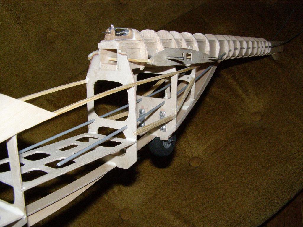

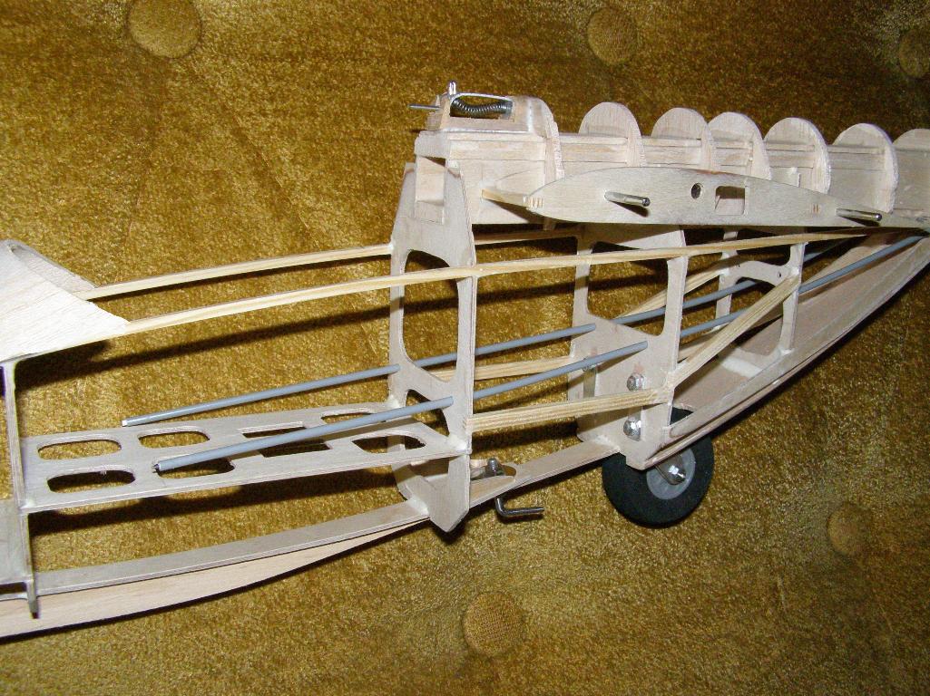

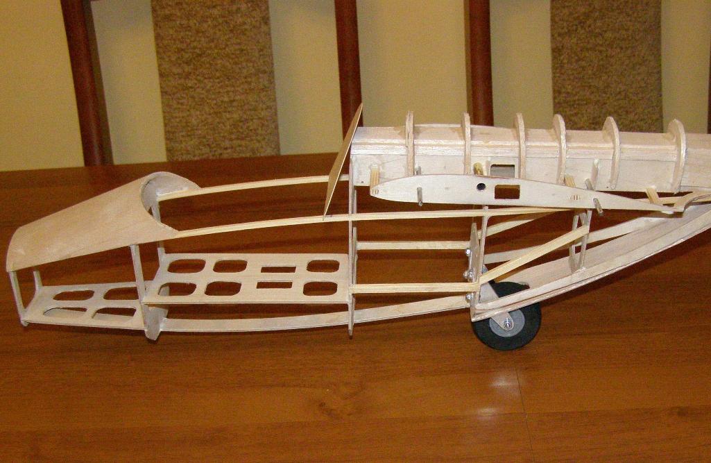

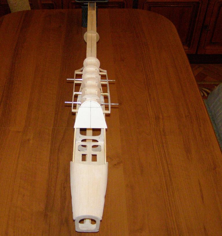

Hak zamontowany.Nie będzie kolizji z kółkiem. Bowdeny także udało ułożyć się bezkolizyjnie.Zamontowałem zaczep kabiny przed pokryciem balsa."Paciorki nanizane". Balsa zwinięta w rulon schnie. :) Zobaczymy jak to wyjdzie. ;)

Co do statecznika poziomego to mam czas . Najpierw muszę wybrnąć z pionowym. W części dolnej ma prawie grubość belki. ;)

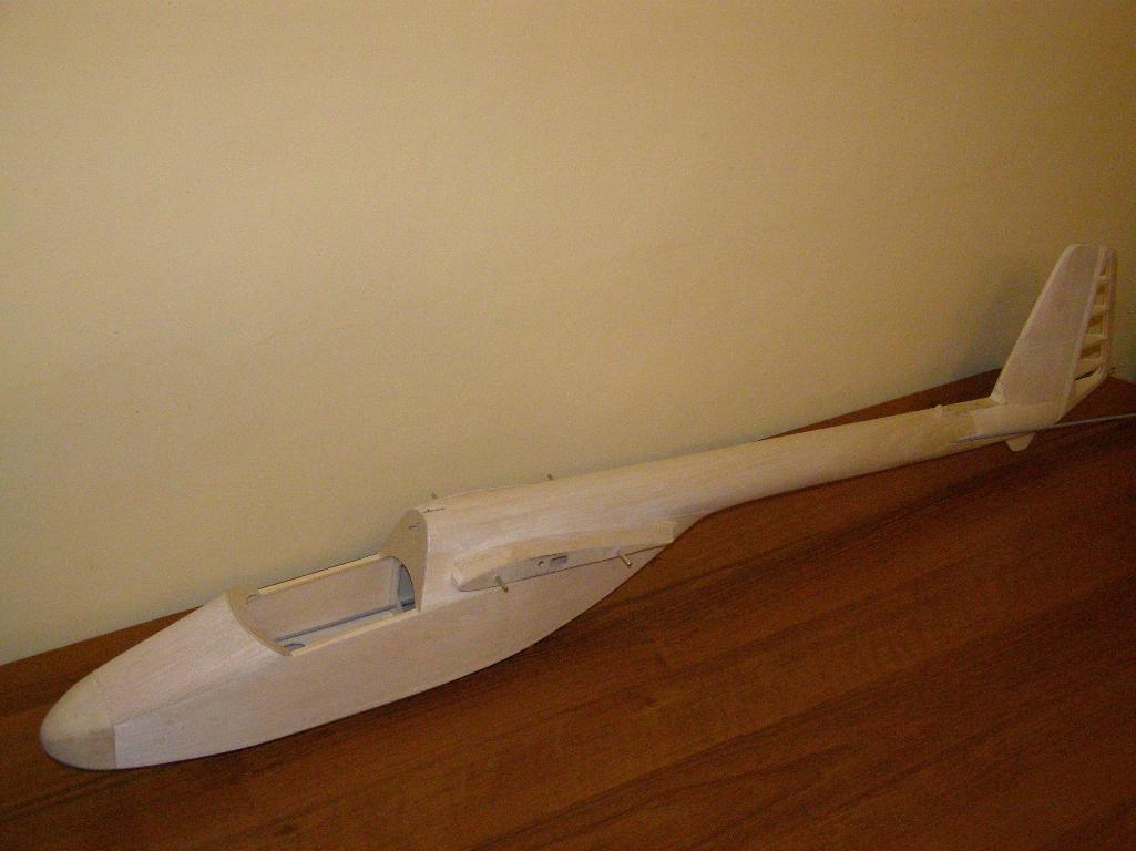

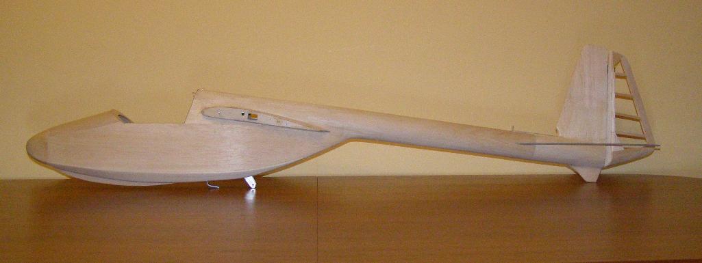

Tak wygląda kadłub wersji w EASY w porównaniu do półmakiety firmy OLDGLIDERS. Statecznik poziomy schnie.Trochę go powiększyłem.Przyglądając się proporcji belka kadłubowa wydaje się u mnie krótsza.Wymiary są zachowane według wskazówek konstruktora. ;)
