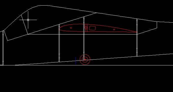

Przeliczyłem Jaskółkę, wyszły całkiem ciekawe wartości. Współczynnik "A" 0.49, czyli model będzie stateczny i stabilny :) . Dodam tylko, że takie wartości wyszły po obrysowaniu i zeskalowaniu poziomego, inaczej mówiąc, kształt oryginalny.
Poniżej zrzut z ekranu.....chodzi o kółko, wydaje mi się, że jest to niezbędny element wyglądu Jaskółki, bez niego jakoś mi nie pasuje. Na niebiesko miejsce gdzie ma być hak.
Wymiary kółka z tego linku:
http://www.modelemax.pl/product_info.ph ... ts_id=2340
Trochę ciasno się robi w tym miejscu, chociaż hak można przesunąć w bok....no nie wiem, może wtedy większa średnica koła.

Myślę, że kółeczko można spokojnie dać deczko większe (żeby spełniło jakoś swoje zadanie a nie tylko "było") i przesunąć do tyłu. Jaskółka i tak będzie pięknie wyglądała ;)

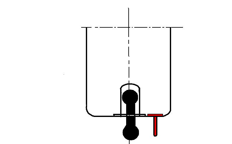

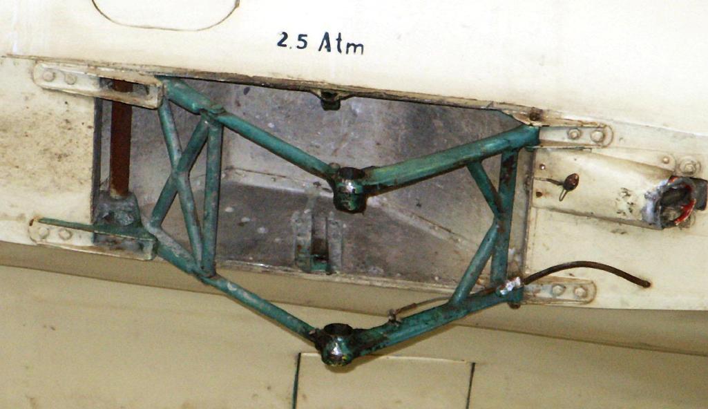

Myślę,że hak zamocowany lekko z przodu i w bok z osi powinien zdać egzamin.Kółeczko zdecydowanie większe!
zaczep.JPG [ 13.54 KiB | Przeglądany 24365 razy ]

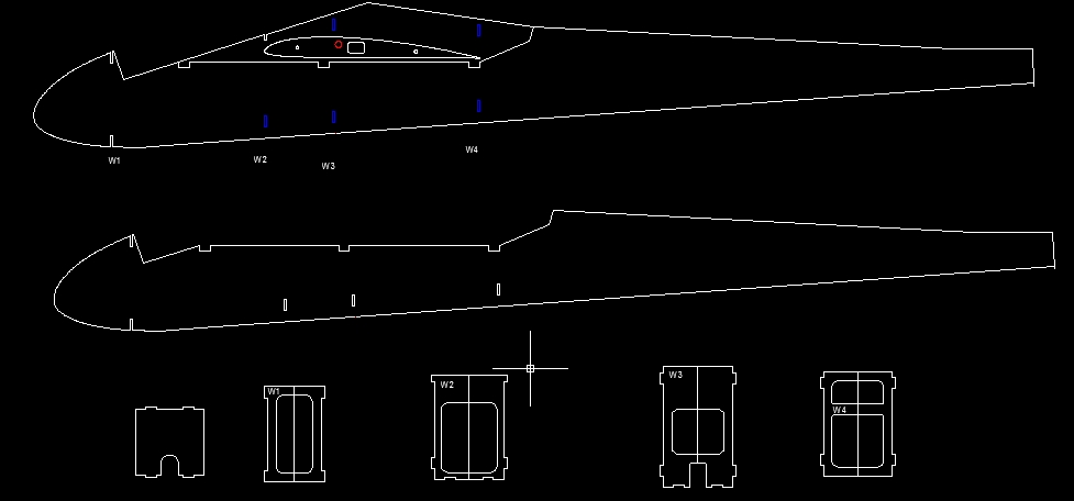

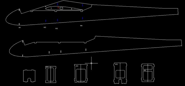

Zmieniłem koło, większe z tego linku:
http://www.modelemax.pl/product_info.ph ... ts_id=5461
Myślę, że będzie teraz ok ;) .
A tak będzie Jaskółka stała na lotnisku :lol:
4.jpg [ 77.32 KiB | Przeglądany 24345 razy ]

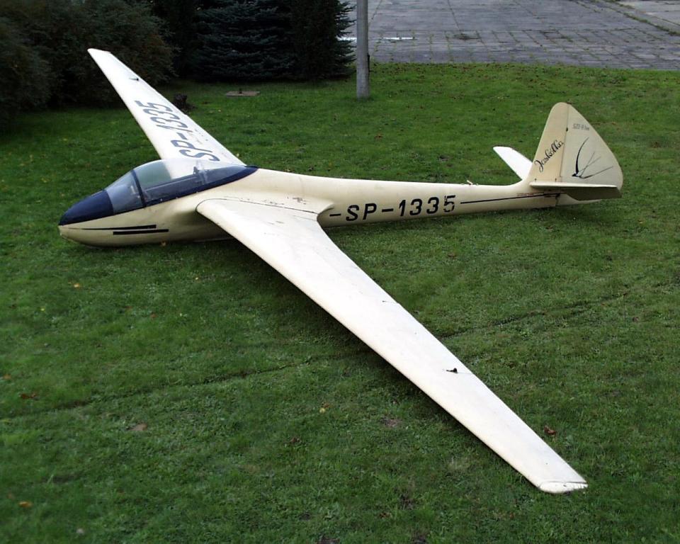

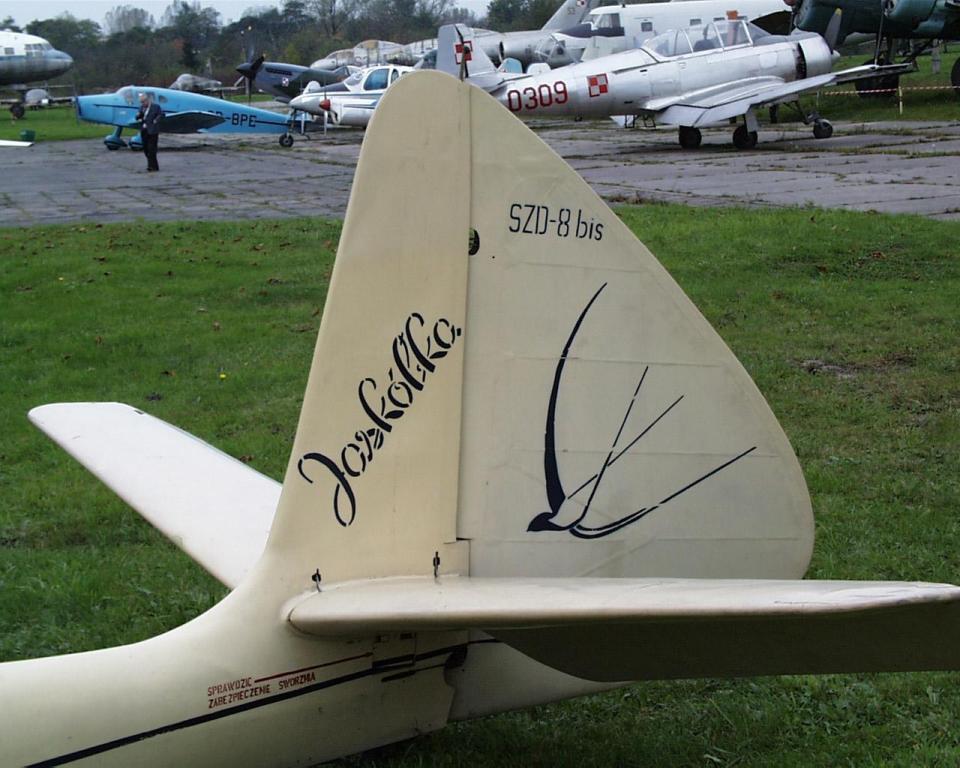

W oryginale zaczep dolny też był przesunięty z osi. ;)
SP-1335_10.JPG [ 76.98 KiB | Przeglądany 24339 razy ]
Jeżeli projekt się uda to "moja" będzie bis w kolorze kremowym. :)
SP-1335_13.JPG [ 115.38 KiB | Przeglądany 24339 razy ]
SP-1335_16.JPG [ 98.15 KiB | Przeglądany 24339 razy ]

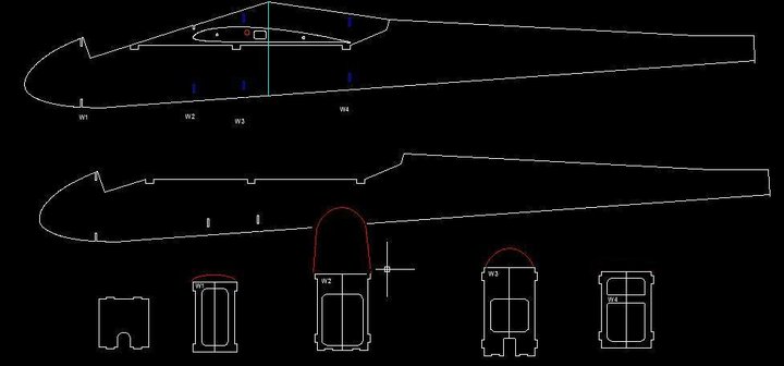

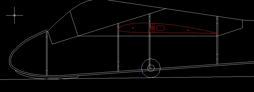

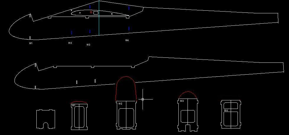

Dzisiaj skończyłem rysowanie kadłuba. Na zrzucie boczki podzielone na dwie części i wręgi. Dodałem jeden element, podłoga między 2 i 3 wręgą. Tego brakowało mi w "Kumaku" żeby zachować kąty w sklejanych boczkach. Dodatkowo wzmacnia to miejsce....tutaj będzie przykręcony hak i będzie kółko.

Wszystko fajnie ale.....Cały czas brakuje mi wyobraźni jak wykonać wytłoczkę kabinki przy przekroju prostokątnym w miejscu niebieskiej linii. Dobrze byłoby abyśmy wykonali ją w kształcie kropli, tak jak w oryginale.W tym miejscu może być problem z jej estetycznym zakończeniem. ;)
5.jpg [ 33.14 KiB | Przeglądany 24298 razy ]
Post: 19 paź 2014, o 20:05
Posty: 3876
Będzie kanciasta ;) Zastanawiałem się nad tym. Kusiło mnie aby coś zaokrąglić, ale model "easy" to i projektowanie "easy"..... ;) Na pewno można to zrobić w 3D, bez większego wysiłku, ale niestety na "3" kończy się moja wiedza.
Post: 19 paź 2014, o 20:06
Możesz dodać jeszcze między W1 i W2 półkę na serwa i akumulator.

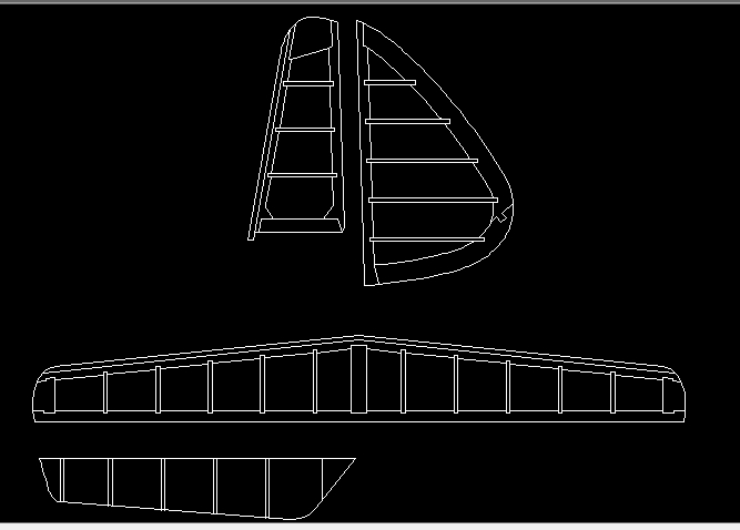

Sobotni dzień zaowocował rozrysowaniem usterzeń....co prawda jeszcze został SW do rozplanowania, ale to później. Powiększyłem poziomy o 10 %, współczynnik "A" wynosi teraz 0,5.
jaskółka6.jpg [ 62.7 KiB | Przeglądany 24248 razy ]
