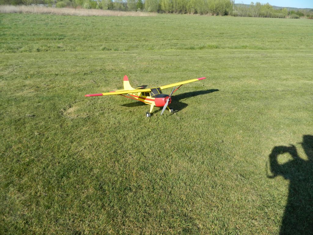

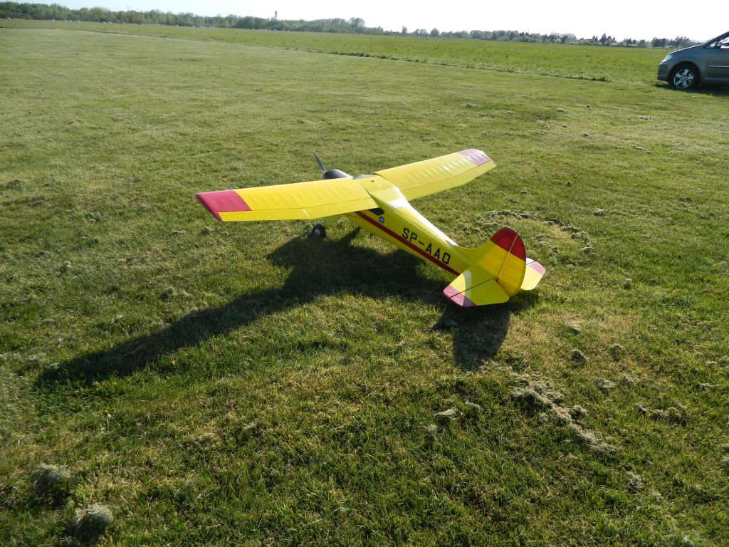

Post: 3 maja 2026, o 22:01
Posty: 3875
Dzisiaj Jaczek poleciał z nowymi skrzydłami. Trochę to trwało, ale zasadniczo oblot bez historii. Udało mi się "urwać" ok 300 g w stosunku do wcześniejszej wersji. Zakres prędkości się zmienił, szczególnie w dolnym zakresie. Lądowanie jest łatwiejsze, miks klap z lotkami wydatnie zmniejsza prędkość podejścia, po za tym model zachował wszystkie swoje zalety, czyli duży nadmiar mocy, i szybką reakcję na stery.
Jak-12 wraca jako holownik, co mnie niezmiernie cieszy :D .
