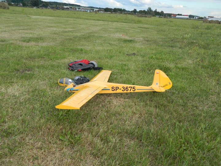

Jako "konstruktor" modelu pozwolę sobie napisać kilka zdań na temat oblotu "Jaskółki".
Wykonałem kilka lotów, z holu gumowego później, wcześniej z ręki. Już przed lotami zauważyłem, że serwa lotek są na kablu "Y", czyli nie ma mowy o różnicowym wychyleniu lotek. Trudno, najwyżej będą koślawe zakręty ;) . Przedyskutowaliśmy kwestię, temat do przerobienia. Druga sprawa to waga modelu....moim zdaniem zdecydowanie za duża, ale loty pokażą wszystko ;) . Po pierwszym locie stwierdziłem zbyt tylne wyważenie, trymer na "mordę" i w górę, jest lepiej, ale model nerwowo reaguje na stery. Korek bardzo gwałtowny, w dodatku bardzo trudno się wyprowadza. Sam przekłada z jednej na drugą stronę....naprawdę miałem kłopoty z wyprowadzeniem :oops: . W następnych lotach nie doprowadzałem do utraty prędkości.....wtedy modelik pięknie latał :) , nawet udało mi się złapać komin. Lądowanie bez problemu, należy tylko pilnować prędkości. Moim zdaniem wszystko to związane jest z dużą masą "Jaskółki" - nie wiem ile dokładnie, i niezbyt precyzyjnym wyważeniem. Rzeczy banalne do poprawienia ;) .... po tym model będzie w pełni sprawnym "latawcem" :) , jednak myślę, że do szkolenia i lotów szkolnych raczej nie będzie odpowiedni.....zresztą zobaczymy. "Jaskółka" lata na dość dużych prędkościach, może to być kłopotliwe.
Czeka Mirka i mnie wiele lotów na regulacje i ustawienia. Oblot uważam za udany, model świetnie prezentuje się w powietrzu, ma potencjał....zobaczymy jak będzie się zachowywał po poprawkach :) . Na razie "Jaskółka easy" to model dla średnio zaawansowanych modelarzy.

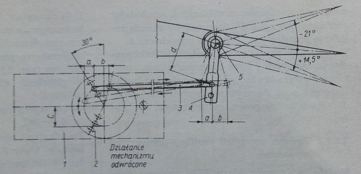

Różnicowe wychylenie lotek z jednego kanału można osiągnąć mocując dźwignię nie prostopadle do serwa - tylko pod kątem. Kiedyś tak robiłem jak nie było wolnego kanału, ba, opcji w nadajniku ;)
Poniżej zamieszczam zdjęcie z książki Władysława Niestoja:
01.JPG [ 74.95 KiB | Przeglądany 32844 razy ]
1 -serwo, 2 -tarcza serwa (albo dźwignia), 3 - popychacz, 4 -dźwignia, 5 - oś obrotu
Jak widać na zdjęciu, przy tym samym kącie obrotu, przemieszczenie poziome, odcinek "a" jest mniejszy niż "b". Jeśli powiększymy kąt (ten 30° na rysunku) zwiększymy różnicowość wychyleń.
Z powodzeniem stosowałem ten schemat przy napędzie od góry skrzydła. Spróbujcie, wystarczy tylko obrócić dźwignie pod kątem i skrócić popychacze.

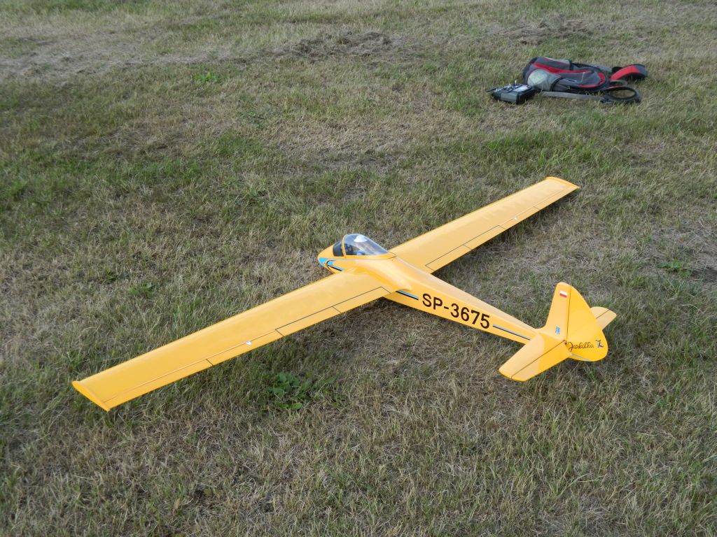

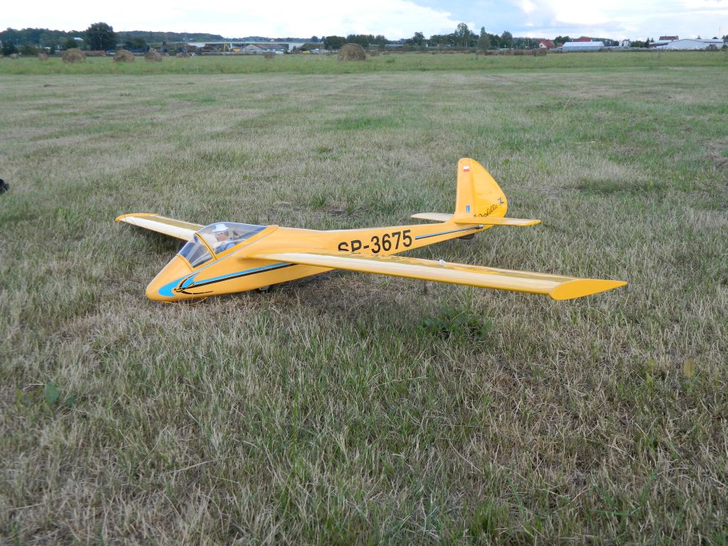

Dzisiaj odbył się drugi oblot "Jaskółki". Razem z Mirkiem uzgodniliśmy, że "Jaskółka" trafia w moje ręce, ustawię ją po "swojemu" na mojej aparaturze /Optic Sport 2,4 GHz/. Po obejrzeniu i przeanalizowaniu całego modelu zmieniłem:
1. Wymieniłem przedłużacze serw lotek na krótsze.
2. Zamontowałem swój odbiornik i skonfigurowałem wszystkie stery /lotki z różnicowością wychyleń, mikser A-R/
3. Dokładnie wyważyłem i sprawdziłem zakresy i poprawność wychyleń sterów.
Na samym początku zważyłem cały model i poszczególne elementy osobno. Kadłub 920 gram, płaty 210/230 gram. Tak na marginesie moje identyczne w Kumaku ważą 164/173 gramy.....spora różnica. Podczas wyważania musiałem dodać ponad 100 ołowiu w kabinie, dokładnie 102 gramy...... obciążenie wyszło do lotu 47 g/dm^2 :shock: , dużo, bardzo dużo, no ale model w bagażnik i na pole. Waga do lotu po moich ustawieniach wynosi 1530 gram. Po rzutach z ręki - bez problemowe - lot wysoki z holu. Model ładnie "idzie" na holu, zachowuje pełną sterowność, objawy z poprzednich lotów zniknęły. Po wyczepieniu, lot ślizgowy stabilny, sterowanie wystarczające, jednak wszystko na dużym zakresie prędkości i z dużym opadaniem. Moje przypuszczenia sprawdziły się. Model nie jest dla początkujących, raczej dla już średnio zaawansowanych. Przy tym obciążeniu powierzchni i prędkościach lotu, SD7037 ma małe osiągi małą doskonałość, chociaż elegancko pracuje pod wiatr. W korek nie wchodzi, wali się na skrzydło i leci ostrą spiralą. Lądowanie proste, ale wymaga uwagi z powodu większej prędkości. Jaskółka jest szybka i moim zdaniem dobra do treningu bardziej zaawansowanego. Wykonałem 8 lotów, filmu nie ma, jest parę fotek z płyty lotniska......teraz "Jaskółka" stoi na ziemi jak prawdziwy szybowiec :lol: na kółku i płozie przedniej :) .
