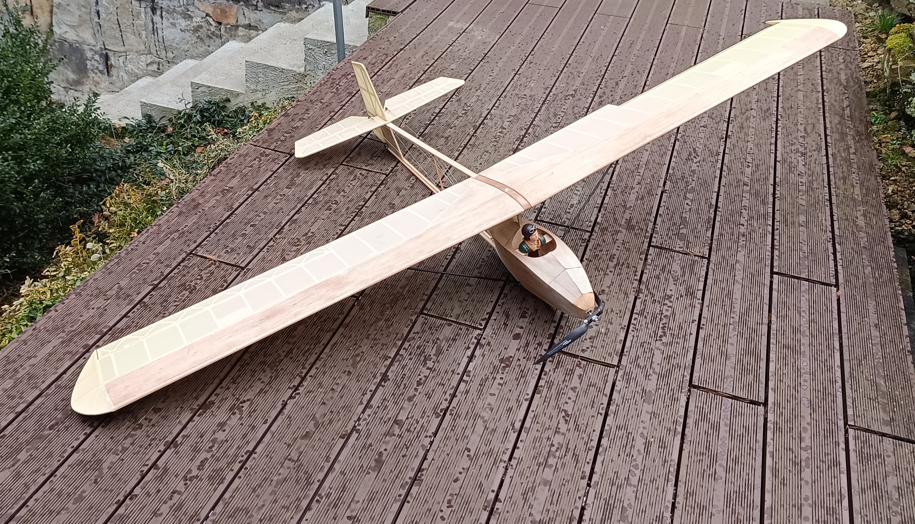

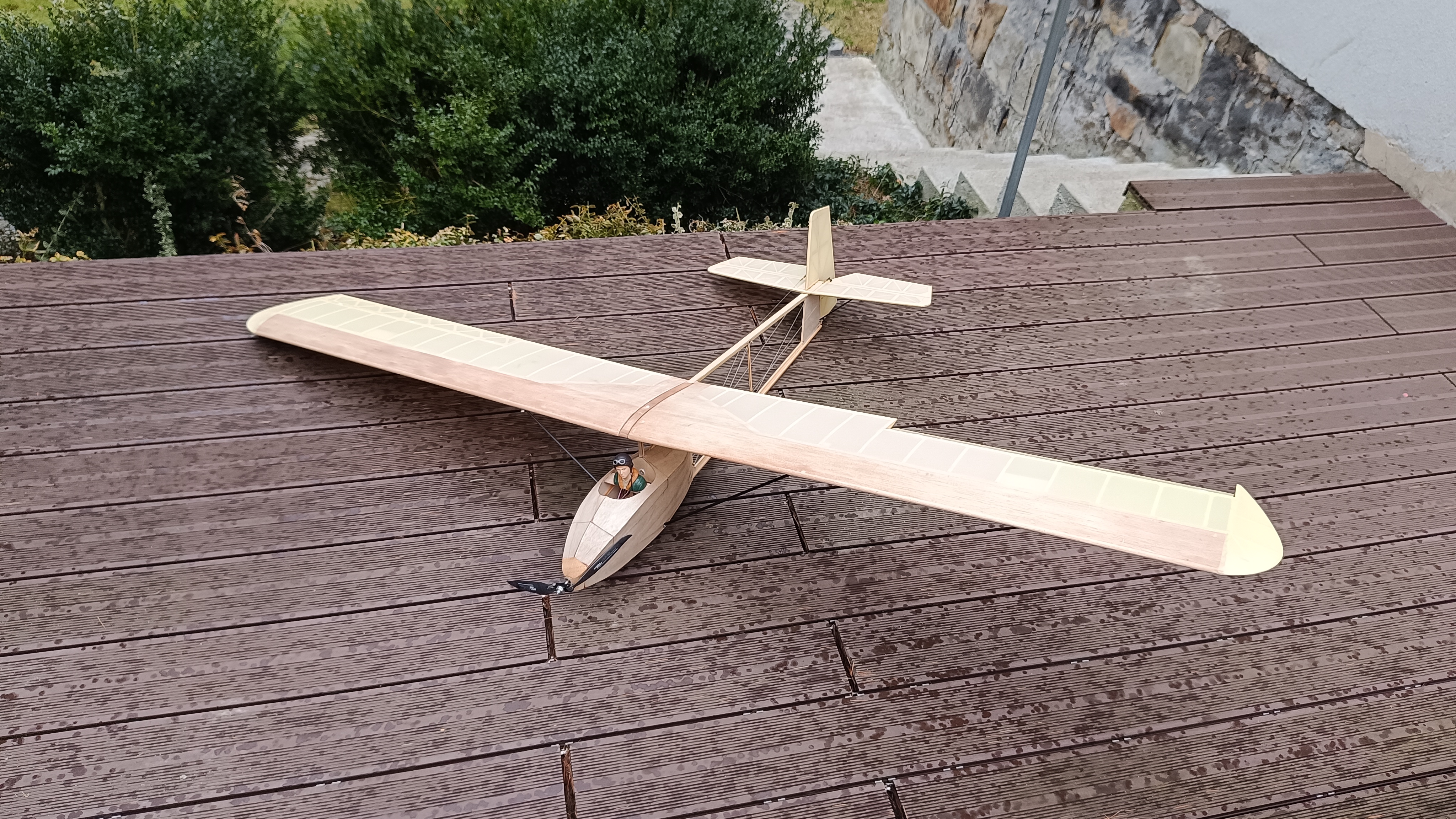

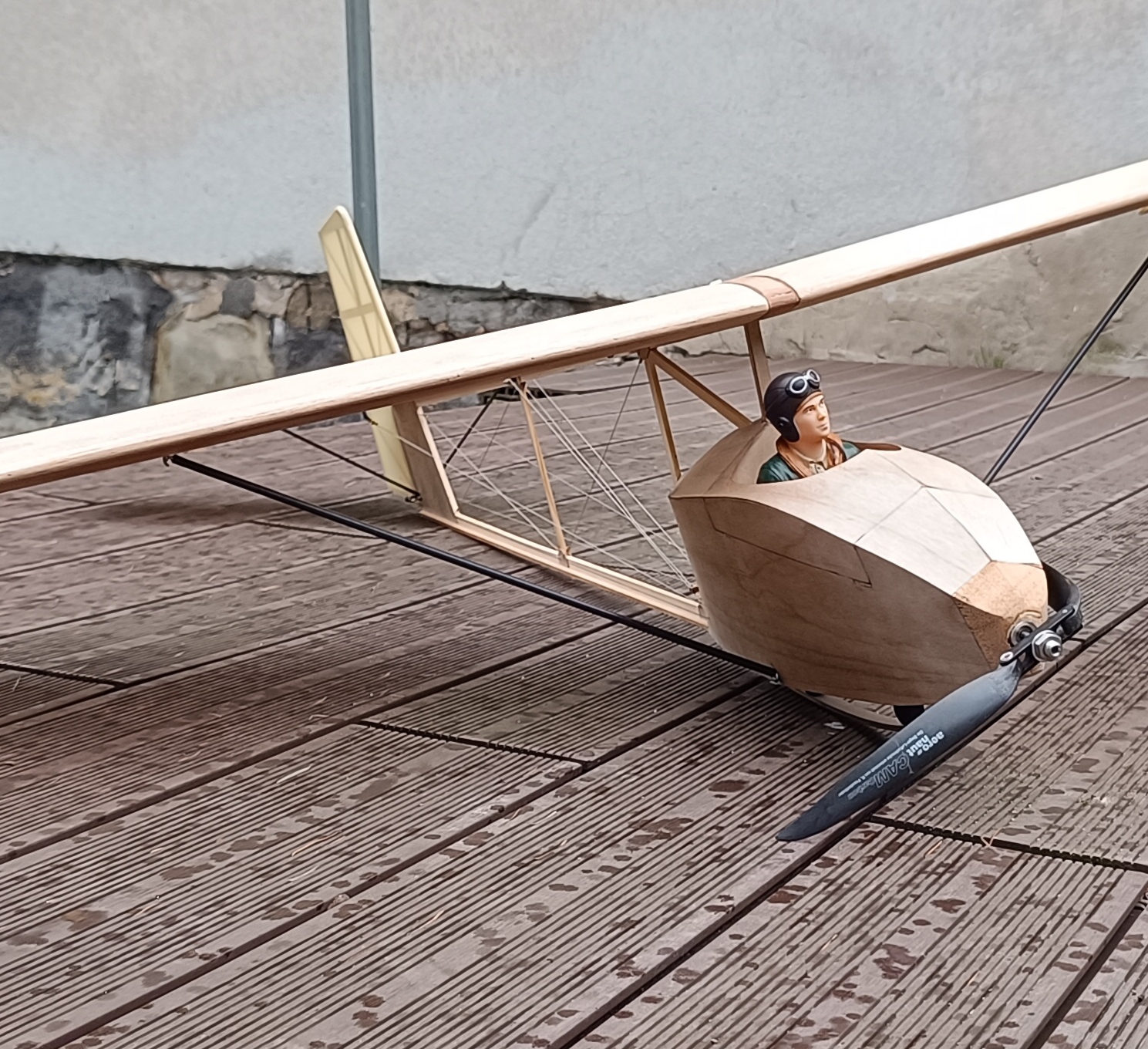

Mini sesja zdjęciowa, no nie mogłem się powstrzymać aby zobaczyć model w świetle dnia, niestety pochmurnego .
Przy sztucznym oświetleniu kolor kesonu jest prawie taki sam jak naturalna sklejka,niestety w świetle dziennym jest ciut za bardzo brązowy. Kesonu barwilem bejcą jesion. Jak tak sobie patrzę na te moja Czajkę EASY ... wyszło bardziej easy plus :shock: :lol:
W stanie widocznym na zdjęciach model waży 1100g, zostało tylko dorobić popychacze lotek i klapki zakrywające serwa.

Bardzo ładnie się prezentuje :D . Czajki bis nie były malowane, ale jakieś oznaczenia by się przydały. Daj znać, chętnie pomogę. Czekamy na oblot.... tylko wszystko dobrze podłącz :P .

Może i nie były malowane, ja pomalowałem, :shock: olejem tungowym. Właściwie to pomalowałem tylko kadłub, olej pięknie uwydatnił słoje na sklejce, sosna jakoś specjalnie się nie wyróżniła ale mnie sie efekt podoba. W sprawie oznakowań, chętnie skorzystam może zadzwonie wieczorem

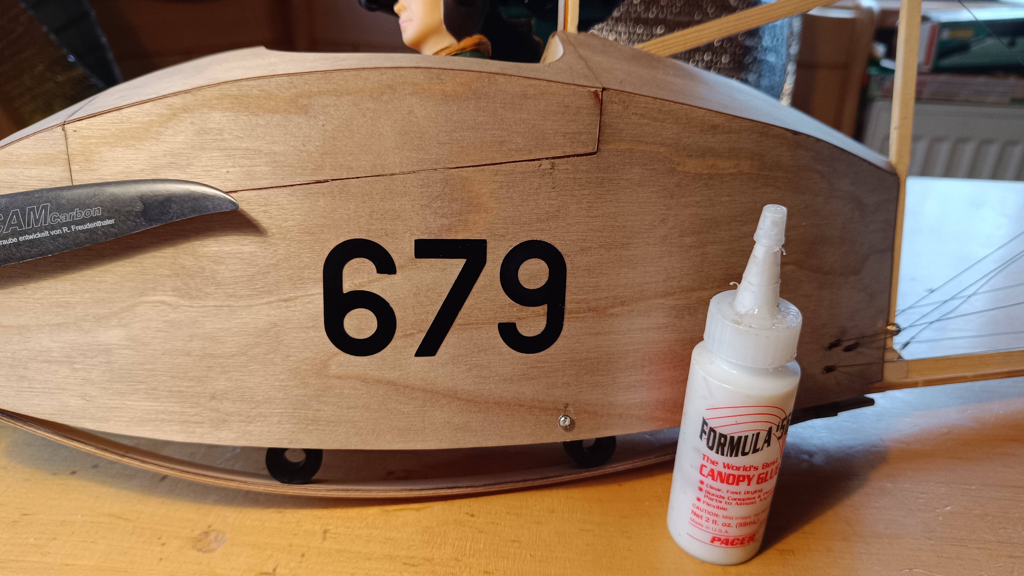

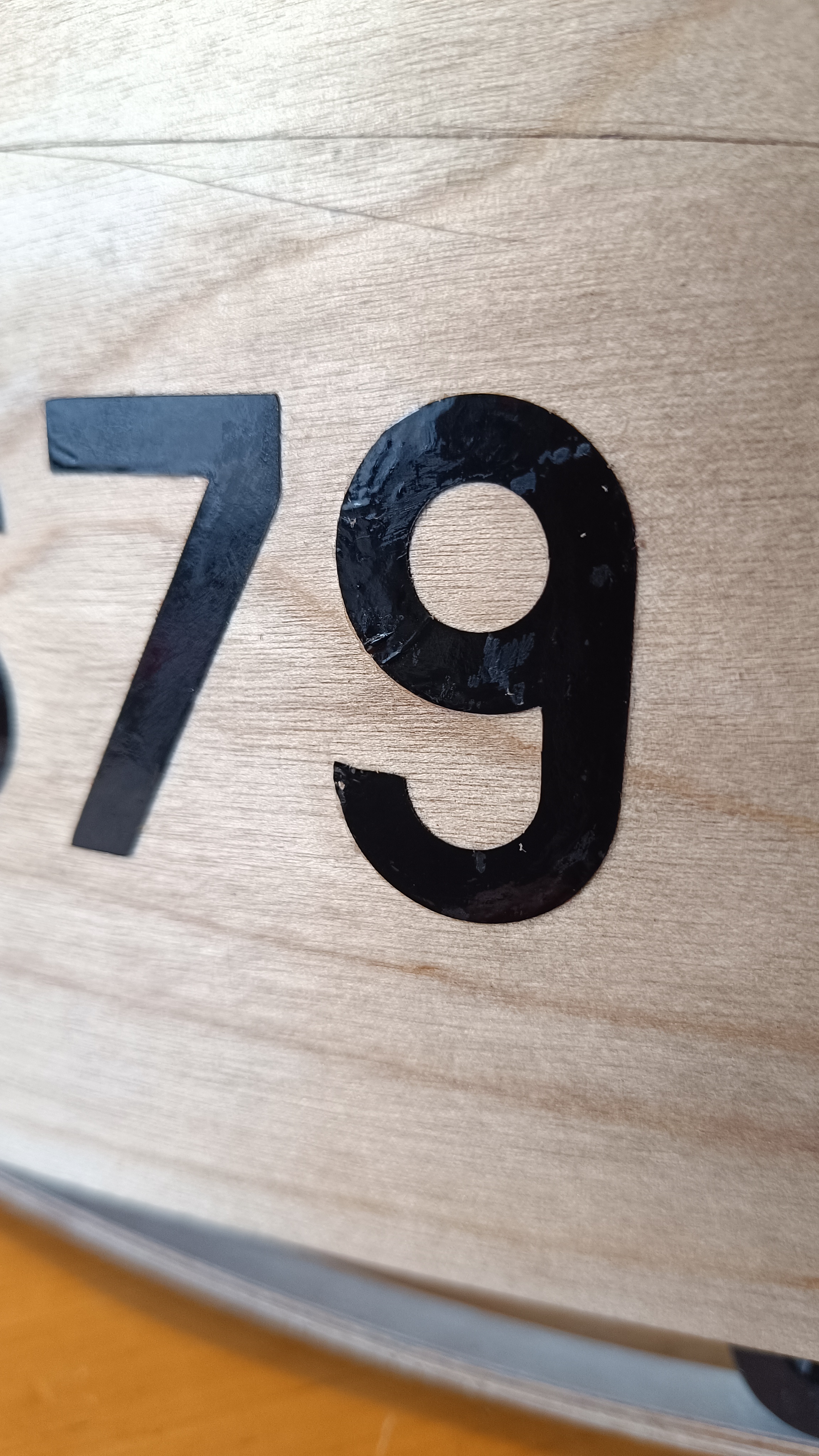

Miałem problem z naklejkami na kadłub, najpewniej przez to że został pokryty olejem tungowym, chociaż jak widać do czystej sklejki też nie chce sie kleić :evil:
Po zastanowieniu wpadłem na taki pomysł :idea: ;) folia to jakiś tam rodzaj plojstiku, a może formula...
Pierwsza próba średnio udana, cos się miejscami pofalowało na brzegach :evil: nie dokładnie rozprowadzony klej. Kolejna próba zadowalająca, trzeba tylko dać klej z naddatkiem, po wyschnięciu i tak jest nie widoczny, no chyba że pod lupą :lol: Po kilku minutach od nałożenia kleju naklejka na kadłub, żelazko na minimalna temperaturę i lekkie "zaprasowanie"
