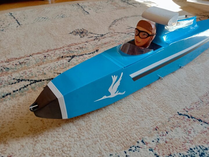

Po sugestii "milo" zdecydowałem się zamontować hak do holowania. Będzie okazja poćwiczyć hole za Tukanem ;) . Zrezygnowałem z przeróbki na moto.
IMG20210706101555.jpg [ 524.17 KiB | Przeglądany 7840 razy ]

No i super, czekam na sygnał i działamy :D .
Post: 3 sie 2021, o 13:39
Czy środek masy przesunął się mocno w przód po dodaniu serwa/wyczepu i czy trzeba było korygować położenie elementów?
Model na holu został oblatany?
