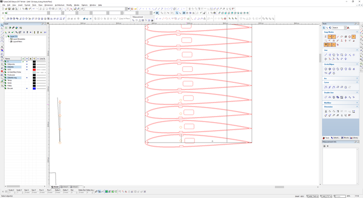

Post: 23 wrz 2020, o 17:24
Posty: 1753
Czas w CAD 11 godzin 30 minut.
Jakoś się zablokowałem, każdy pomysł idzie do kosza zanim trafi do komputera :lol:

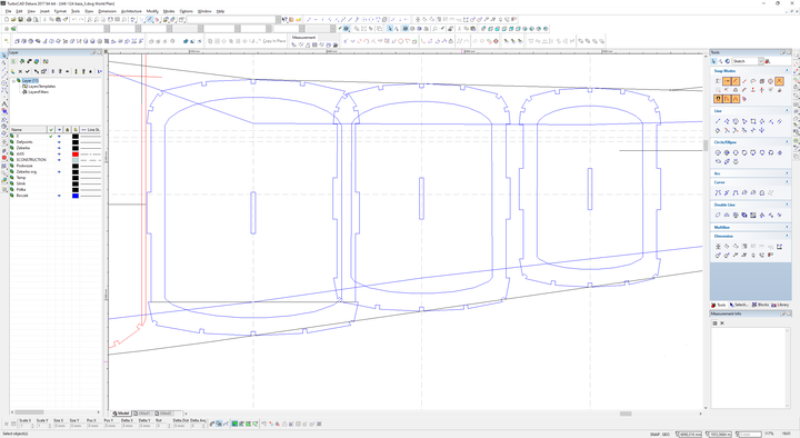

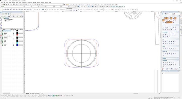

Ustawiłem wręgi wersji 4, dodałem też środkową, myślę, nad przodem kadłuba, półką podwozia i centropłatem.
Ogólnie w kadłubie boki są z balsosklejki, jeszcze brakuje w nich ażurowania... ale przydały by się jakieś podłużnice... tak myślę...
1.png [ 158.09 KiB | Przeglądany 9915 razy ]

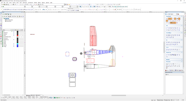

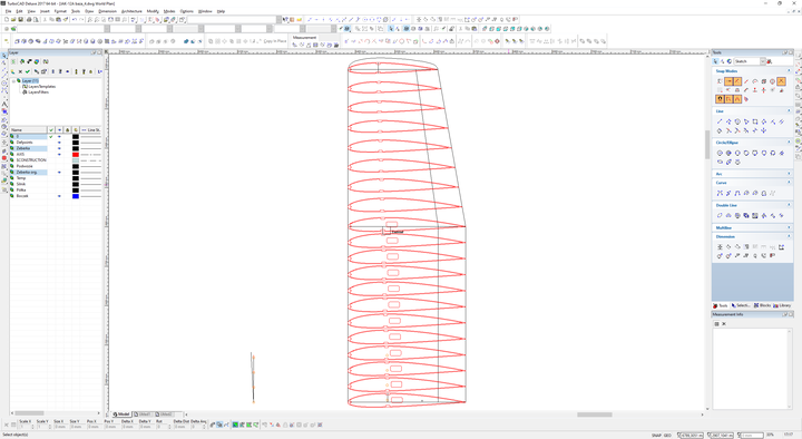

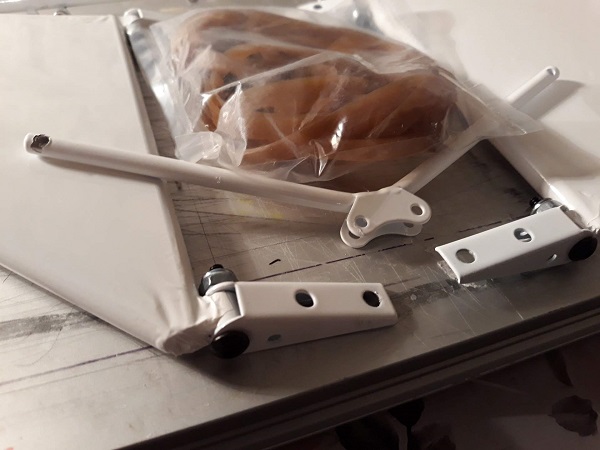

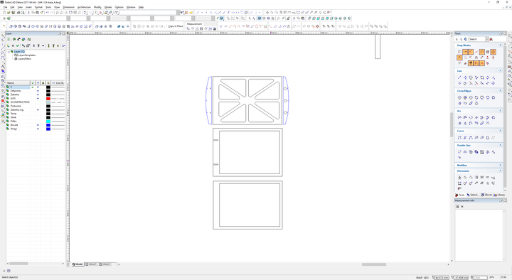

W skrzydle nie wiele, przesunąłem linię podziału klap. Łączyłem elementy w polylinie.
Dla ścisłości, łącznik to stal 5mm w rurkach 6mm, robimy tak z uwagi na obecne zastrzały.
Skrzydło nie będzie się przez nie uginać.
2.png [ 146.45 KiB | Przeglądany 9915 razy ]
3.png [ 141.83 KiB | Przeglądany 9915 razy ]
Post: 23 wrz 2020, o 21:13
Podłużnic nie trzeba. Jednak wzmocnił bym przód kadłuba. Tam podłużnice, powiedzmy sosna 5x5, przewiązana ze strukturą centro i wręgą silnikową. Półka podwozia ze sklejki lotniczej 3 mm, sama podstawa pod golenie ok 70 mm szerokości. Mam już pomysł na podwozie. Należy też zaplanować mocowanie zastrzału w kadłubie.

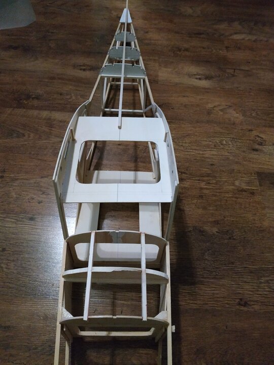

Miało by to mieć 2100 mm. Podwozie planowałem zamontować do listew klejonych pod podłogą.
Chciałem zrobić w miarę sztywną kabinę (w kabinie jest UMM*) by można było zamocować wyczep, ale teraz jak patrzę, to chyba mi nie wyszło :lol:

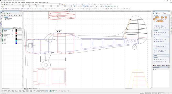

Czas spędzony w CAD: 15 godzin.
Wszędzie po trochu :lol:
4.png [ 136.83 KiB | Przeglądany 9778 razy ]
Bok dostał ażurowanie

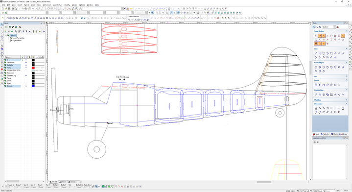

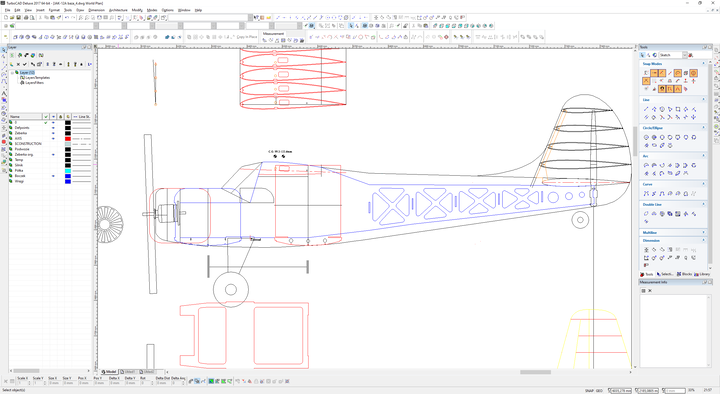

Doszły wręgi w masce, z pasowaniem do owiewki silnika...
6.png [ 134.3 KiB | Przeglądany 9778 razy ]
No i zrobiłem pierwszą wersje spodu kadłuba, niedługo pokuszę się o 3D, więc może będzie miało to więcej sensu niż teraz ;) :lol:

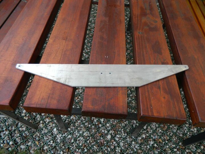

Pracuję nad paroma elementami modelu, dosłownie :lol: . Dzisiaj odwiedziłem przychylną modelarzom firmę, która tnie wodą ;) i odebrałem goleń podwozia. Materiał: blacha alu 4 mm, zdecydowanie za gruba, zasadniczo nie do wykorzystania, waży chyba z tonę :lol: , ale mieli tylko taką grubość. Traktuję jako ewentualny szablon do wykonania docelowego podwozia. Plik zapisany w bazie firmy, także po dostarczeniu cieńszej blachy zrobią to jeszcze raz. Ta nieudana operacja kosztowała mnie 30 zł ;) . Planujemy golenie wykonać z alu coś może 2,5/3 mm. Dodam tylko, że będą dodatkowe odciągi, tak jak w org.

Może coś na podobieństwo
20180928_201543.jpg [ 71.54 KiB | Przeglądany 9647 razy ]
Taki kawał blachy, nawet 2,5 czy 3 mm będzie swoje ważył.
Chyba, że wyciąć w V i wypełnić czymś.
W razie czego, to tylko tak zgodnie z zasadą: "nie znam się, to coś napiszę".
