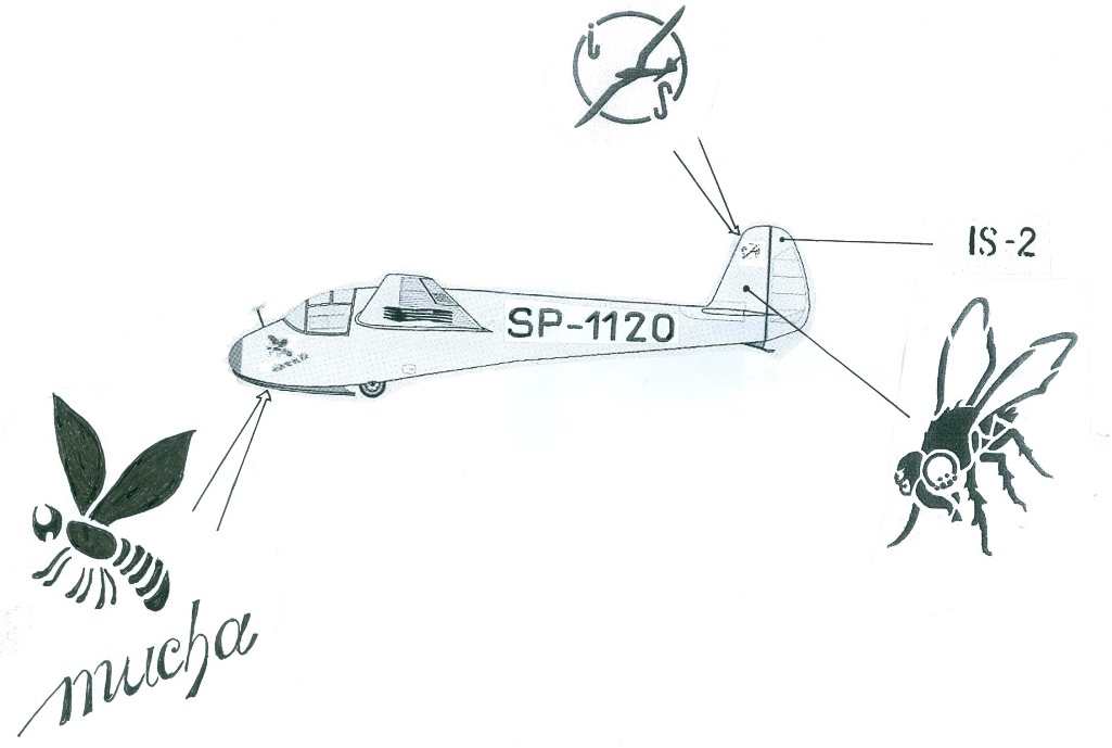

Cytat z postu pierwszej wersji Muchy.
"Co do malowania to przy tej ilości sztuk wyprodukowanych w różnych miejscach w Polsce, też różnie bywało. ;) I ze znakami rejestracyjnymi i stylizowaną muchą , która ewoluowała i była z czasem bardziej dopracowywana. Pojawiało się wtedy logo na stateczniku pionowym IS lub oznaczenie IS-2. Ostatnie egzemplarze miały już muchę którą odziedziczyła później "setka" i oznaczenie IS-2 na sterze kierunku . Barwy tych szybowców to najczęściej kremowe z czerwonym nosem ale były także egzemplarze pomarańczowe."
Warto dodać te elementy i to będzie wisienka na torcie.

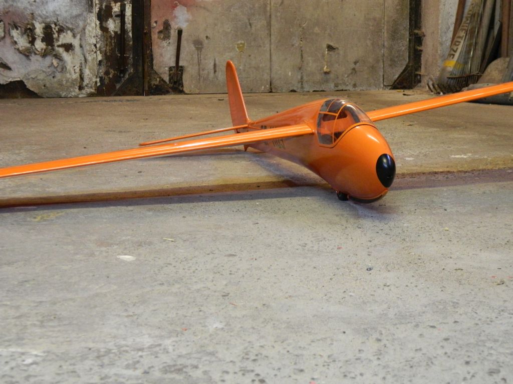

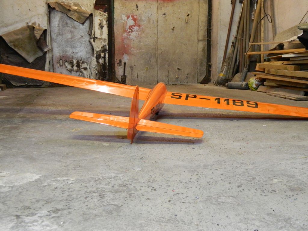

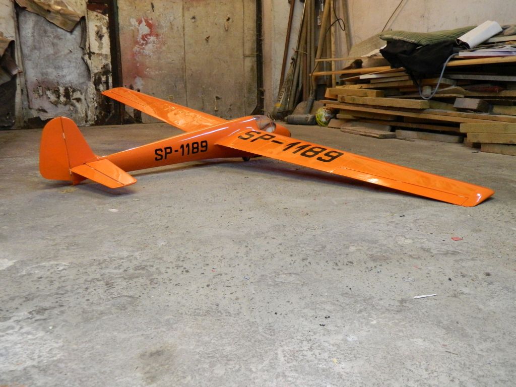

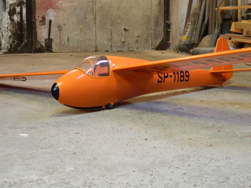

Czekając na lepszą pogodę krótka sesja zdjęciowa Muchy. Dodałem znaki rozpoznawcze na płatach.
Zapewniam Cię, pojawią się, ale potrzebuję czasu na ich opracowanie.
DSCN5131.jpg [ 188.63 KiB | Przeglądany 14186 razy ]
DSCN5132.jpg [ 176.93 KiB | Przeglądany 14186 razy ]
DSCN5133.jpg [ 184.63 KiB | Przeglądany 14186 razy ]
DSCN5134.jpg [ 175.37 KiB | Przeglądany 14186 razy ]

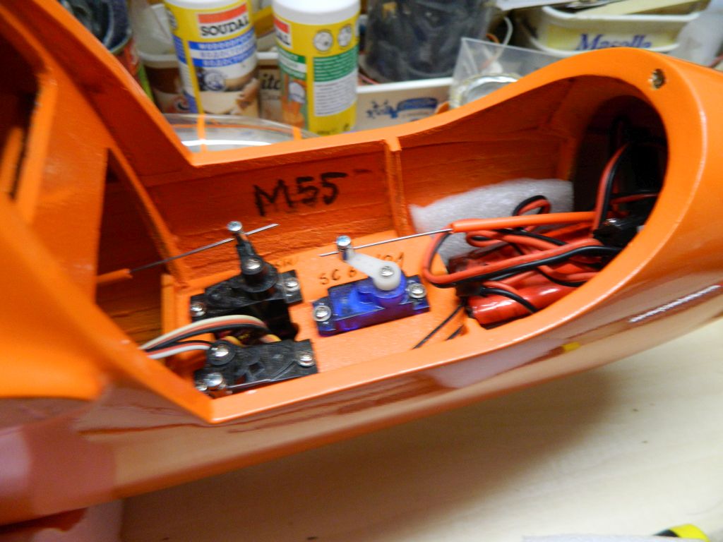

Post: 7 lut 2020, o 22:21
Sezon lotny zbliża się wielkimi krokami. Dość długo nic nie dłubałem przy modelach. Czas powoli wracać do hobby. Na pierwszy ogień poszła Mucha. Wykonałem zaczep do holu za samolotem. Wiązało się to z dużym przemeblowaniem wnętrza kabiny. Udało się dokładniej dopasować balast. Spowodowało to urwanie z całkowitej masy modelu jeszcze 20 gram. Teraz do lotu to 1115 gram. Wszystko działa, zaczep chodzi bez zastrzeżeń. Sprawdziłem też Tukana, także wystarczy czekać na pilota holownika i można bawić się dalej.
