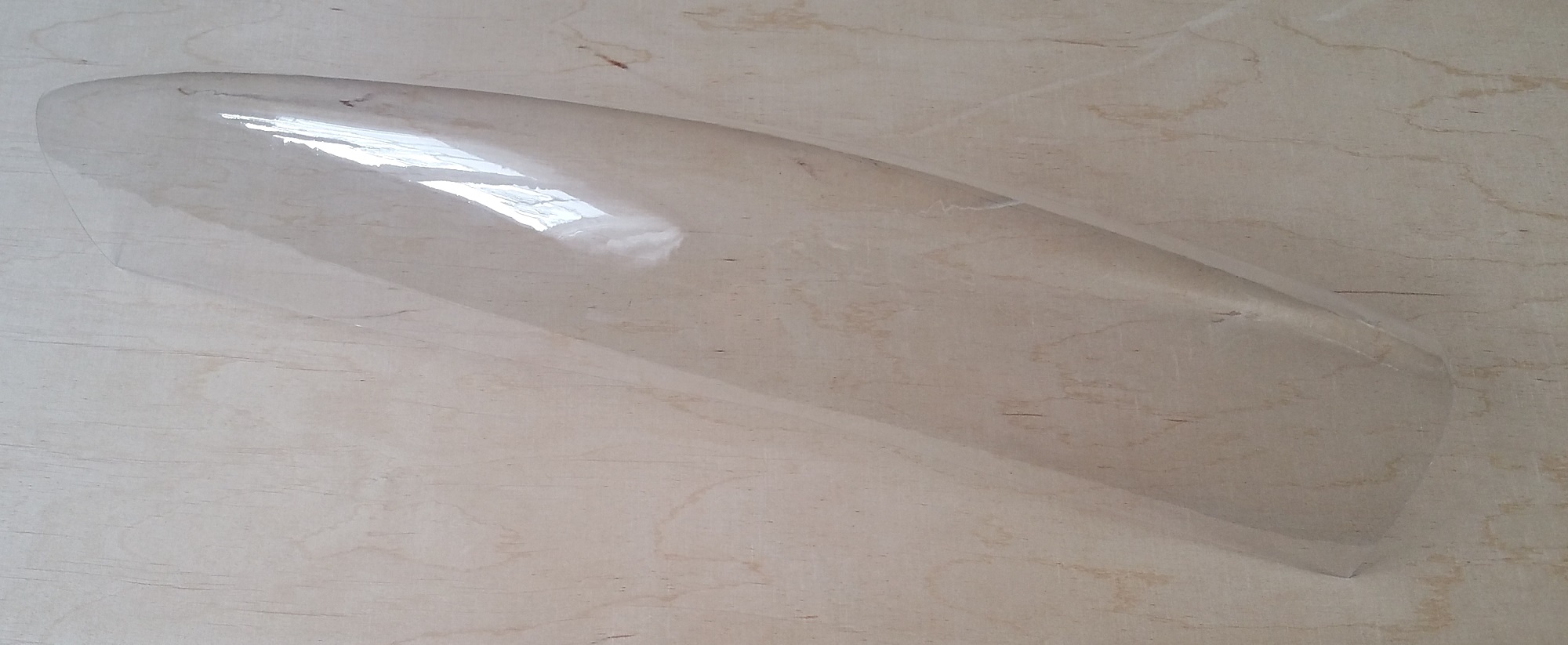

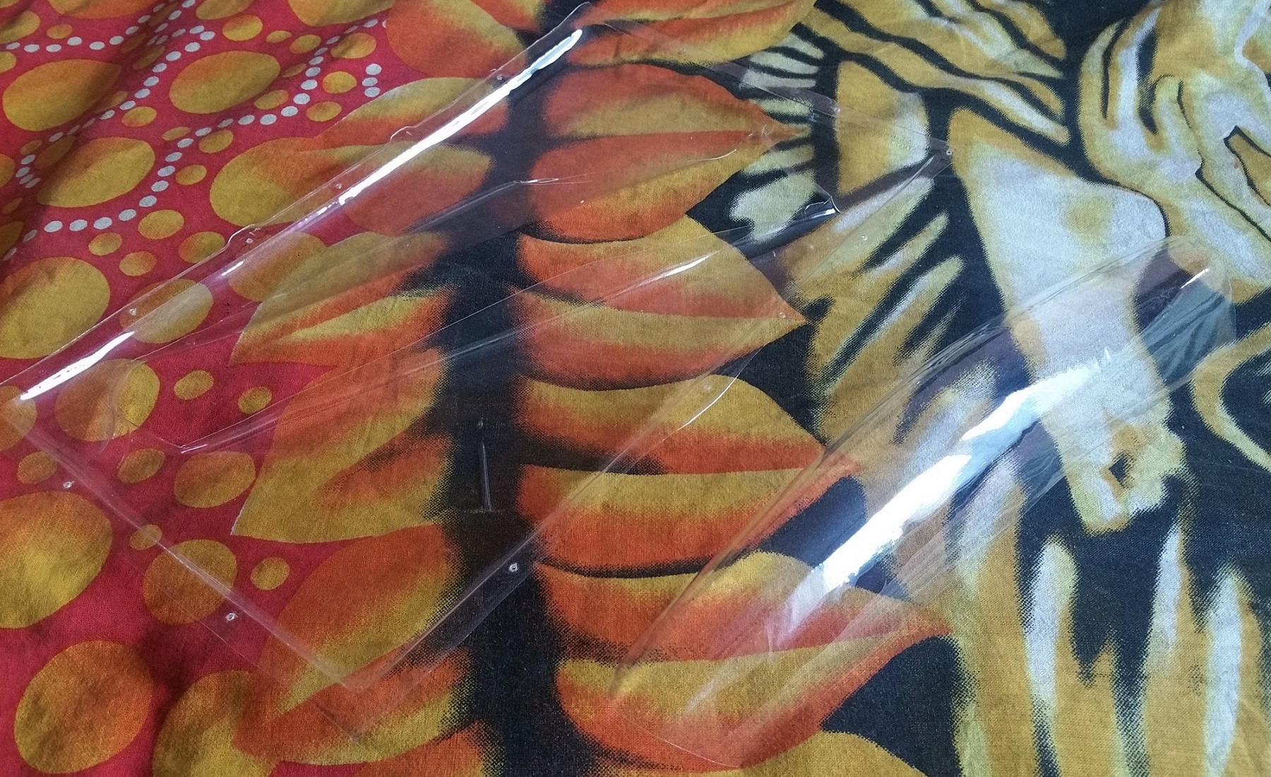

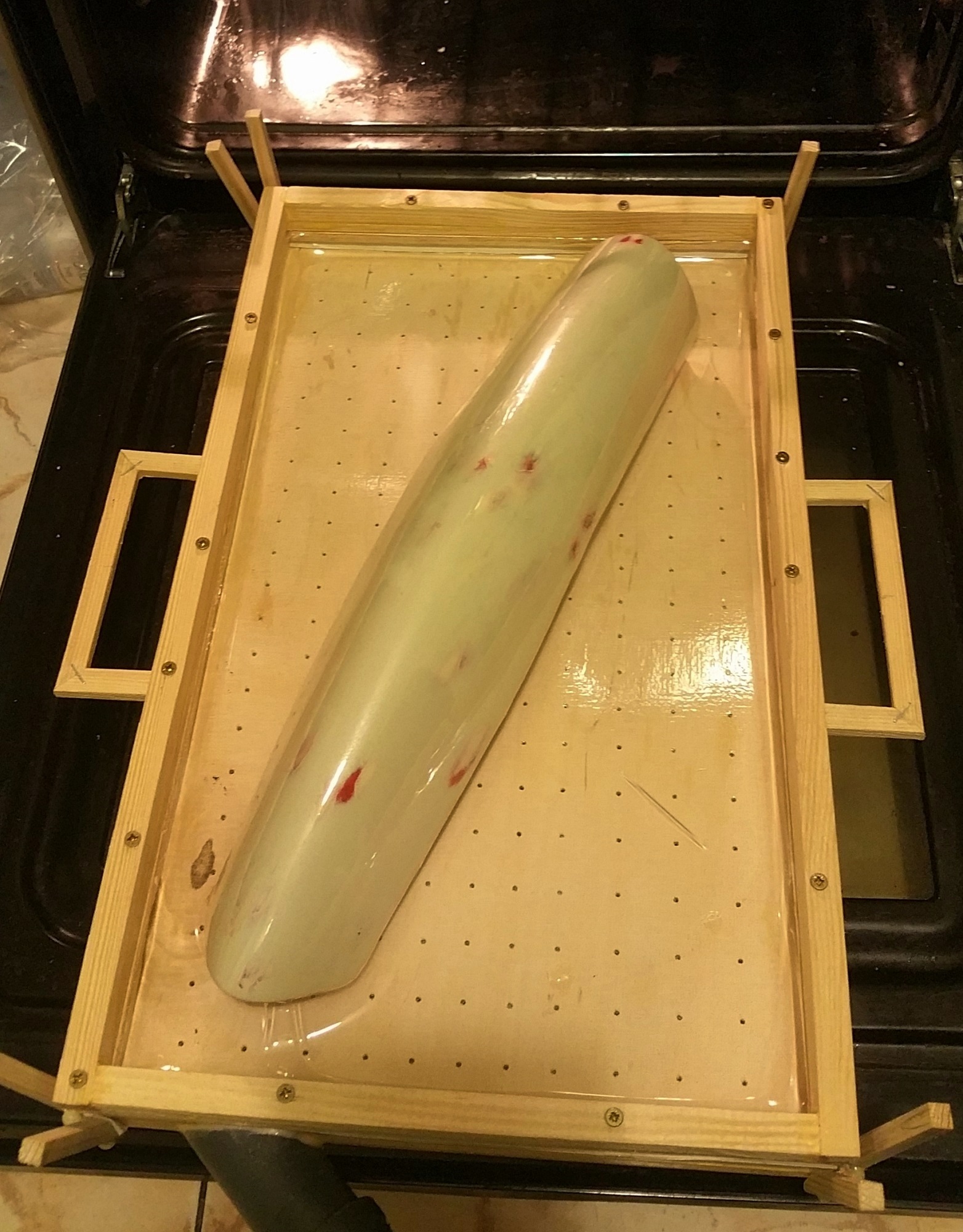

Zabrałem się za wytłoczkę kabiny. Miałem z termoforowaniem nieco kłopotów więc nie spieszno mi było :lol:
Poprawiłem kopyto i stwierdziłem, że jeszcze przed ostatecznym szlifowaniem/malowaniem zrobię próbę. Jak ma się coś przykleić/uszkodzić to lepiej teraz. Vivak do piekarnika, po nagrzaniu stół na drzwi piekarnika i siup. Aż bardzo miło zaskoczony byłem efektem w porównaniu do wcześniejszych prób 8-)

Co prawda wytłoczka jest akceptowalna ale nie dla mnie. Pod światło da się zauważyć niedoskonałości kopyta które muszę poprawić.

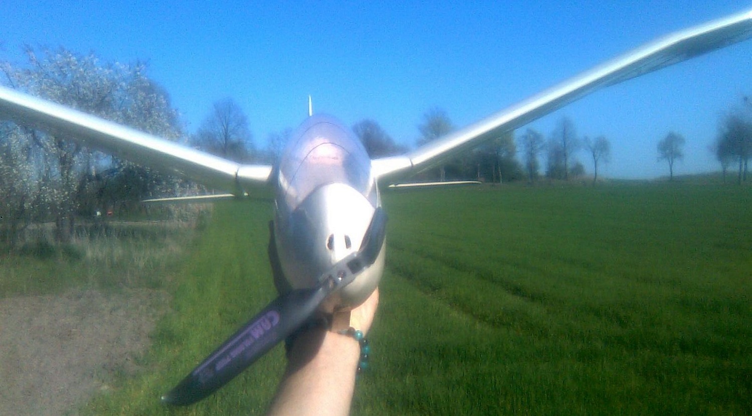

W święta postanowiłem rozpocząć sezon lotny Mewy. W którymś z kolejnych lotów, w nieco burzliwej atmosferze, model był na wysokość 180m prawie nad moją głową. Nie zauważyłem że model zaczął się rozpędzać. Po zaciągnięciu steru model wyskoczył jak przy próbie wyrywania. Nic poważnego, oddałem nieco ster i model leci, leci ale coś jest inaczej. Gdy obniżyłem lot zobaczyłem że wznios jest większy :shock: Nieco niżej wyglądało to prawie dramatycznie :? Spokojny lot, lądowanie i model na ziemi.
Z bliska tak się prezentował:

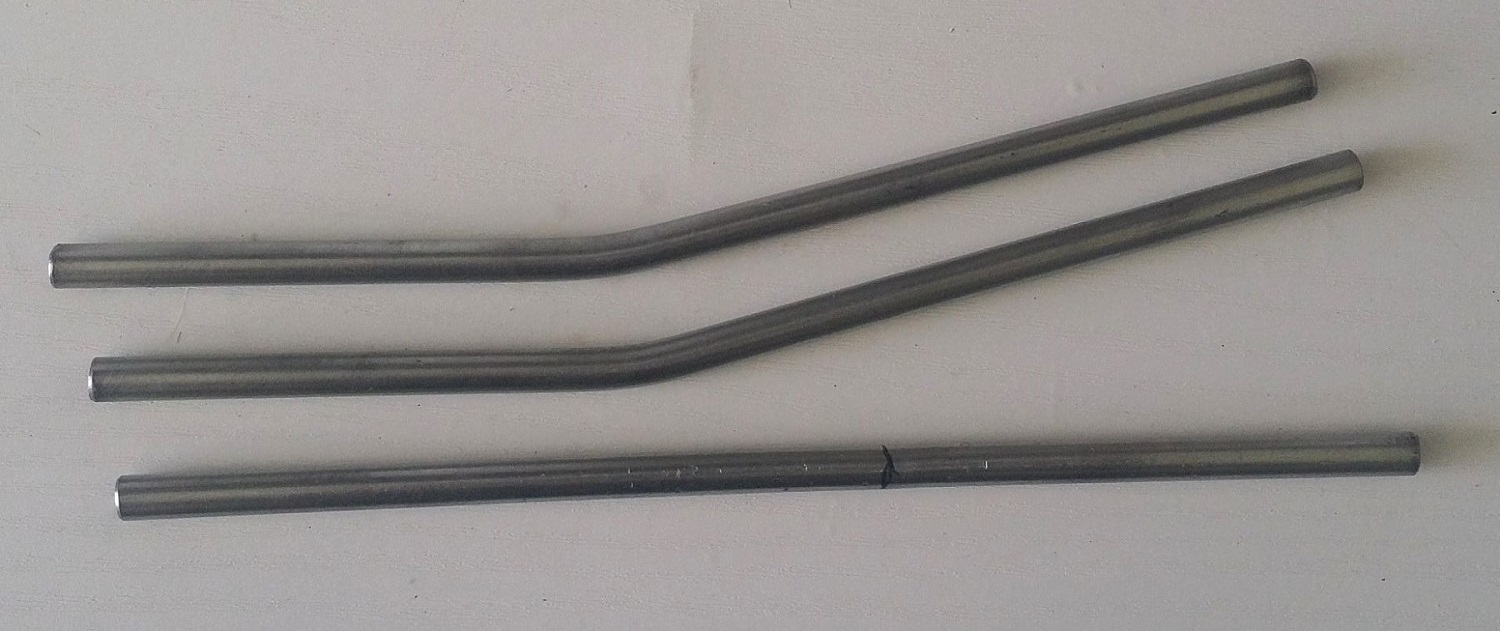

Łączniki (winny być proste):

Na szczęście nic się nie stało bo gdyby skrzydło odleciało w powiertrzu... :?
Te rurki od razu wydawały mi się z plasteliny. Zrobię próbę i dowiem się jaka jest prawda...

Niesamowite, że wszystko tak dobrze się skończyło :lol: Stal, tylko stal sprężynowa na bagnety. Wtedy to tylko skrzydła strzelą! Nie będzie amortyzacji :lol:
