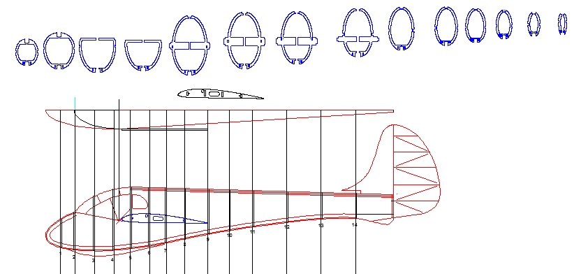

Budowa Muchy ter zbliża się do finału, zastanawiałem się czy zbudować kolejnego easy. Długo myślałem, mój wybór padł na PWS-101. Zmotywował mnie Krzysztof - jego nowy temat o PWS-ie z Oldgliders - i Tomek, swoim Orlikiem. Będzie to typowy easy, jednak z eliptycznym kadłubem, budowanym połówkowo. Pokryty balsą. Skrzydła tradycyjne, rozpiętość ok 2,2 m , profil MVR-22 /eksperyment :? /. Reszta bardzo tradycyjnie. Planuję wykonać go w barwach z sławnego przelotu T.Góry z 1938 roku, SP-1004, czyli zupełnie std kolory, biało/czerwone. Mam dość mocno zaawansowane projektowanie, kończę kadłub, rozrysowane skrzydła i usterzenie, niebawem więcej szczegółów i pierwsze zdjęcia/zrzuty z ekranu ;) .

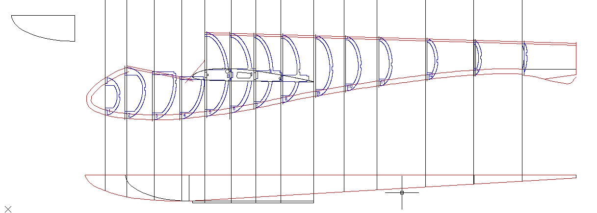

Uporałem się z kadłubem, no zostało jeszcze parę kresek, ale to drobiazgi ;) . Teraz zabieram się za skrzydła i usterzenia.
pws kadłub 1.jpg [ 134.94 KiB | Przeglądany 11756 razy ]
pws kadłub 2.jpg [ 154.94 KiB | Przeglądany 11756 razy ]
