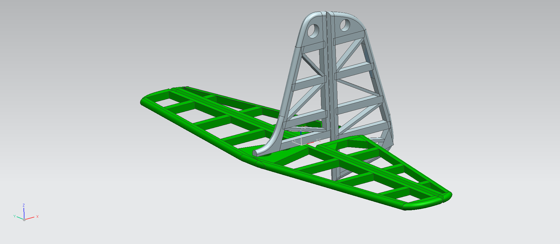

Powoli szkicuję dalej. Uwzględniłem zmiany i mogę montować wirtualnie zespoły :lol:
assembly1.png [ 43.41 KiB | Przeglądany 11499 razy ]
Kilka zmian listwowych kilka uproszczeń i powoli coś się pojawi. ;)

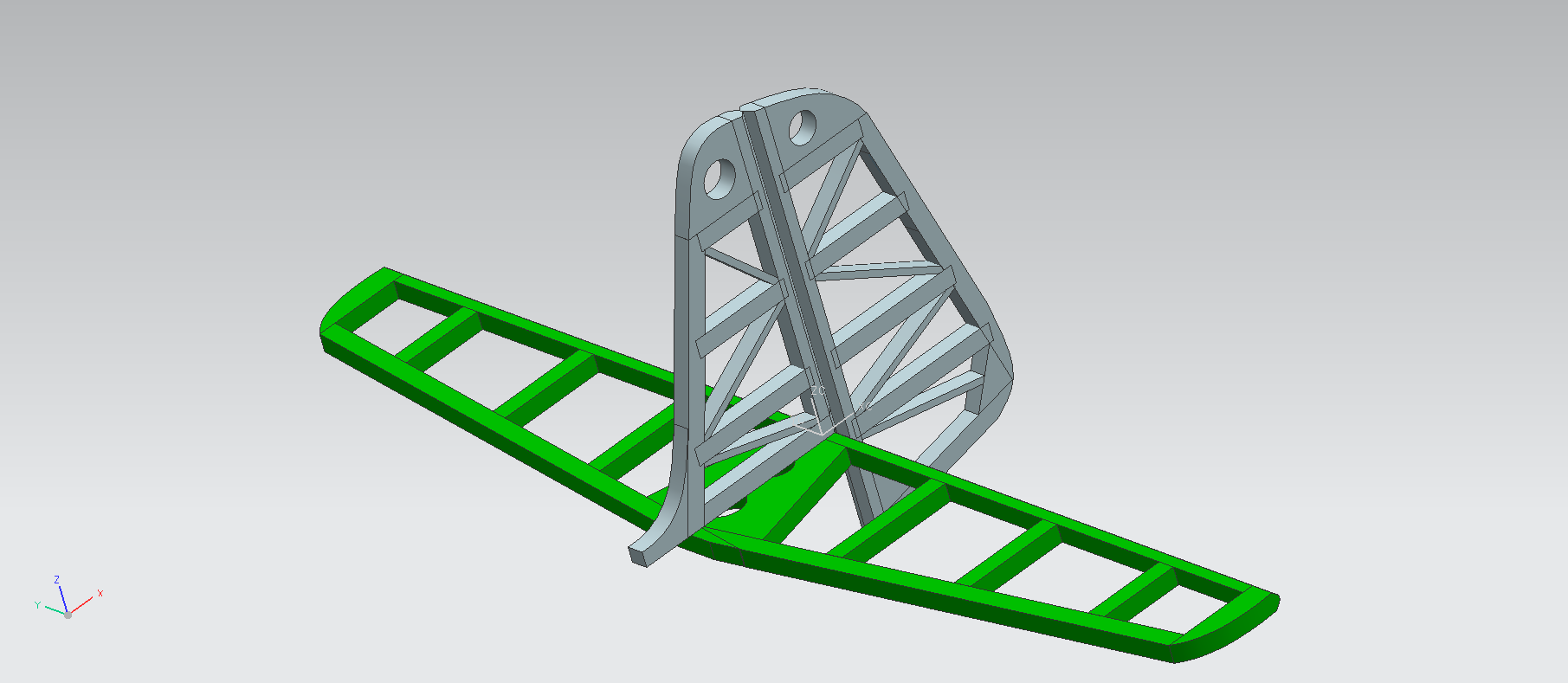

I kolejne kreski na dzisiaj to jednak już koniec. :lol:
assembly2.png [ 69.17 KiB | Przeglądany 11499 razy ]

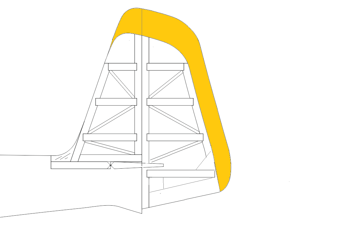

Wtrącę swoje trzy grosze. Tak jak pisał wcześniej milo nigdy pionu nie za dużo. Model na wyglądzie nie straci ale ja bym go dał o 10 % więcej. ;)
szd7_SK1.png [ 57.34 KiB | Przeglądany 11482 razy ]
 Tytuł: Re: SZD-7 "Osa"
Post: 2 paź 2015, o 15:49
Nie ma takiej potrzeby, :!: a wygląd modelu straci swój charakter.

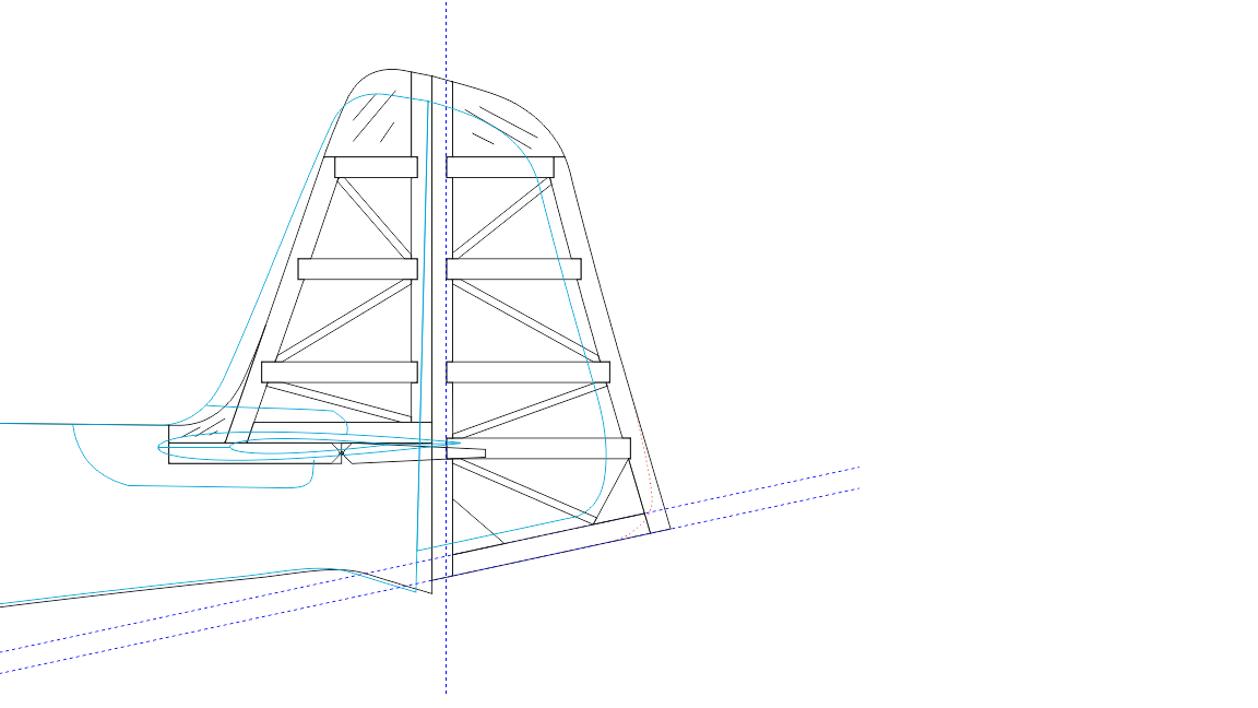

He he, Milo był szybszy i na początku go posłuchałem o czym rozmawialiśmy na mChat`cie
Moja interwencja w pionowy wyglądała tak
szd_7_sk.png [ 65.59 KiB | Przeglądany 11461 razy ]
Niebieski to powiedzmy oryginał, a czarny to moja ingerencja, to że nie widać różnicy na pierwszy rzut ok mnie cieszy :P

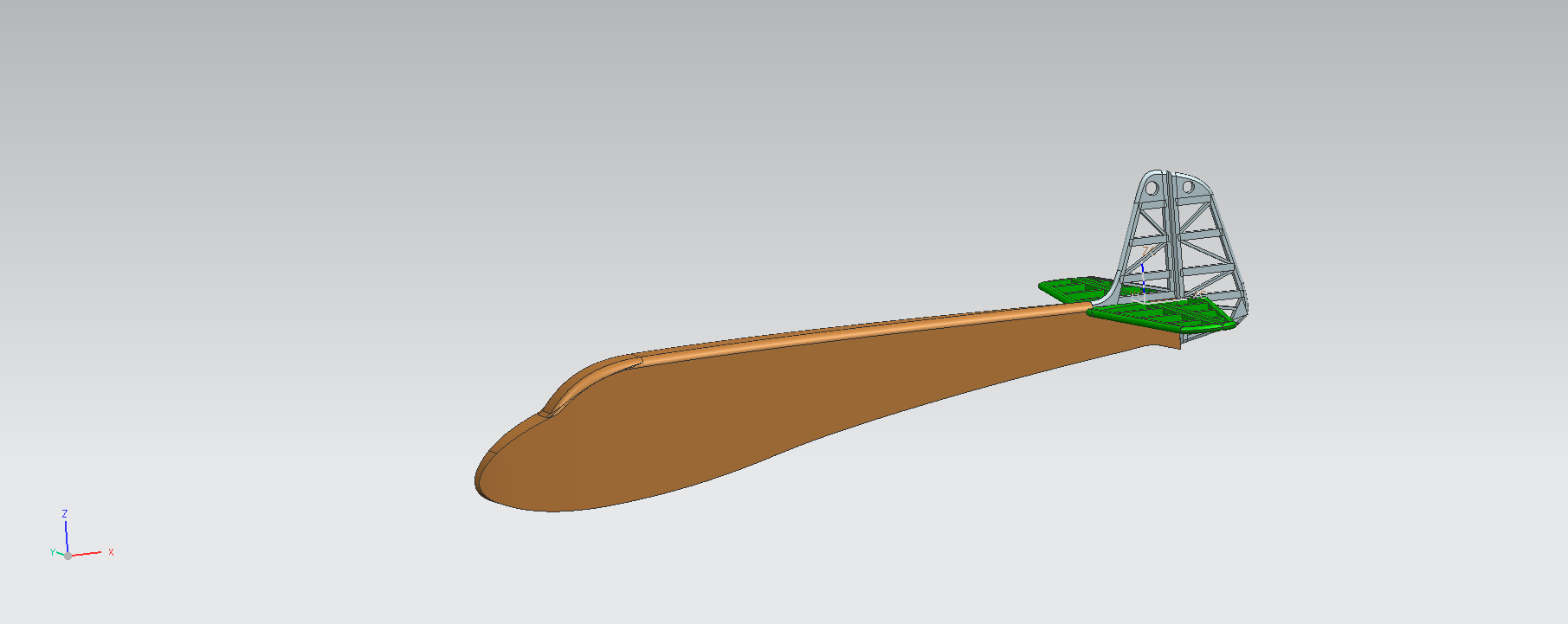

Wieczorkiem mam nadzieję, na dalsze szkice.
assembly1.png [ 32.22 KiB | Przeglądany 11458 razy ]
