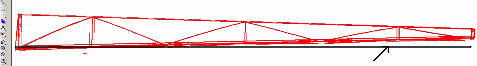

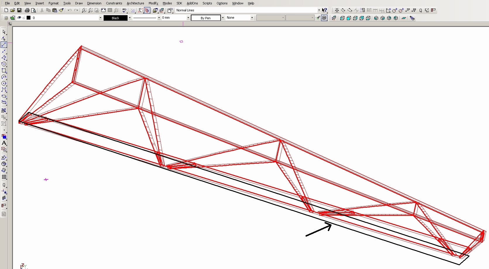

Czy spotkaliście się koledzy z takim problemem w Turbocad.
1. Okreslam płaszczyzną rysowania na wyznaczonej wcześniej powierzchni.
2. Na tej powierzcgni rysuję polilinię. Polilinia jest ułożona na powierzchni.

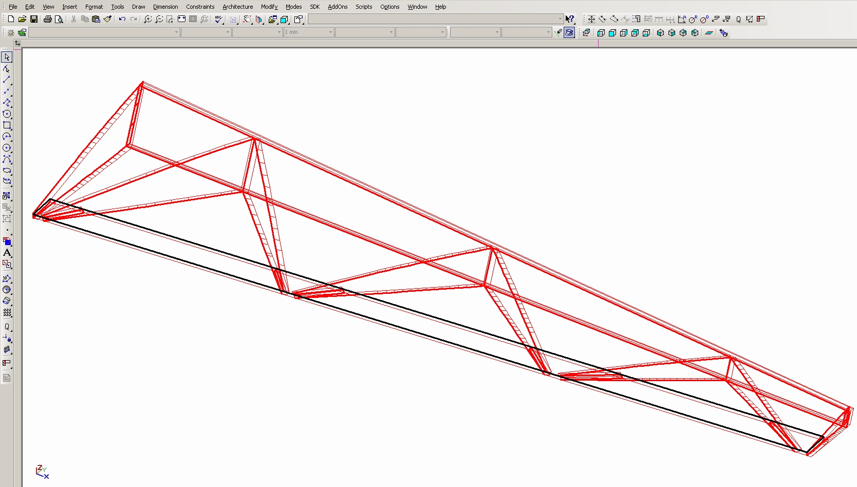

3. Zapisuję plik jako DXF
4. Po otwarciu tego pliku narysowana polilinia układa się w innym miejscu.

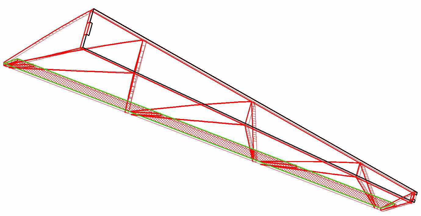

5. Zaznaczam że tak samo się dzieje jeżeli płaszczyznę określam przy pomocy przycisku ""By facet" oraz "WorkPlane by 3 points".
Komentarz: Płaszczyzna podświetlona
1.jpg [ 324.98 KiB | Przeglądany 32390 razy ]
Komentarz: Polilinia jest ułożona na powierzchni.
2.jpg [ 384.39 KiB | Przeglądany 32390 razy ]
Komentarz: Po otwarciu tego pliku narysowana polilinia układa się w innym miejscu.
3.jpg [ 419.45 KiB | Przeglądany 32390 razy ]

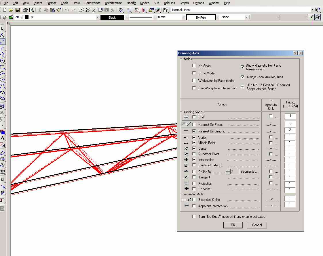

4.jpg [ 98.84 KiB | Przeglądany 32390 razy ]
Komentarz: tak samo się dzieje jeżeli płaszczyznę określam przy pomocy przycisku ""By facet" oraz "WorkPlane by 3 points".
5.jpg [ 42.37 KiB | Przeglądany 32390 razy ]

Trudno powiedzieć o co chodzi. Nie pytam czy rysujesz linią 3D i trybie rysowania 3D bo pewnie tak robisz. Zobacz czy nie masz włączonej funkcji SNAP czyli przyciągania do siatki albo jakiś innych punktów. Wrzuć tak jak pisał kolega plik i się zobaczy o co chodzi.

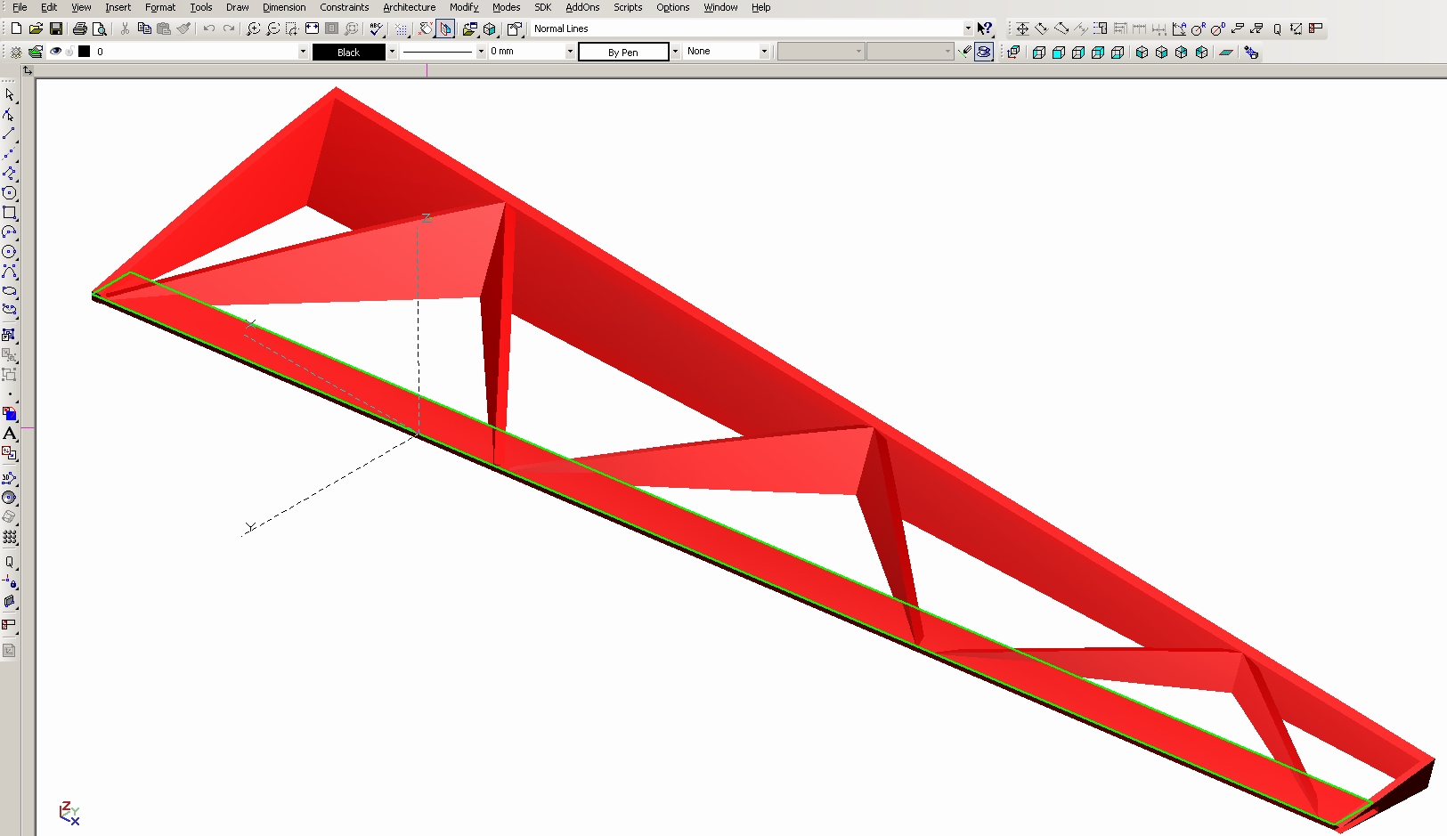

Faktycznie, zapisanie pliku w formacie *tcw zachowuje umieszczenie polilinii na oznaczonej płaszczyźnie. Zapisywanie w formacie DXF bez względu na ustawienia w zakładce setup powoduje opisany przeze mnie problem.
Rysuję przy pomocy polilinii z opcjami jak na załączonym zdjęciu. Staram się nie stosować "3D Poliline", ponieważ nie poddaje się ona tak łatwo funkcji "Simple Extrude". Przynajmniej u mnie często program informuje, że ta funkcja jest nie możliwa do wykonania dla narysowanej wcześniej 3D Polilinii.

Komentarz: Zaznaczona płaszczyzna, na której rysuję polilinię
11.jpg [ 68.33 KiB | Przeglądany 32346 razy ]

Jeżeli używasz 2D polyline to nie ma opcji zebyś ją umieścił w przestrzeni trójwymiarowej, zawsze będzie ona umieszczona na płaszczyźnie rysowania (workplane) nawet jak zastosujesz przyciąganie SNAP i teoretycznie będziesz ją doklejał do punktów bryły 3D. Tak to działa jak się pracuje na plikach dwg i dxf. Jeżeli użyjesz 3D Polyline to bez problemu ją dokleisz do bryły 3D a funkcja która ją sprowadzi do pola roboczego 2D to "umieść na płaszczyźnie rysowania" (zapomniałem jak ot po angielsku)
Post: 28 sty 2017, o 14:41
Posty: 54
Lokalizacja: Trójmiasto
Istotnie ma to miejsce jak opisałeś. Dzięki za wyjaśnienia. Dla innych zainteresowanych Turbocad'em to "umieść na płaszczyźnie rysowania" znajdziemy w menu: modify - Place on WorkPlane.
