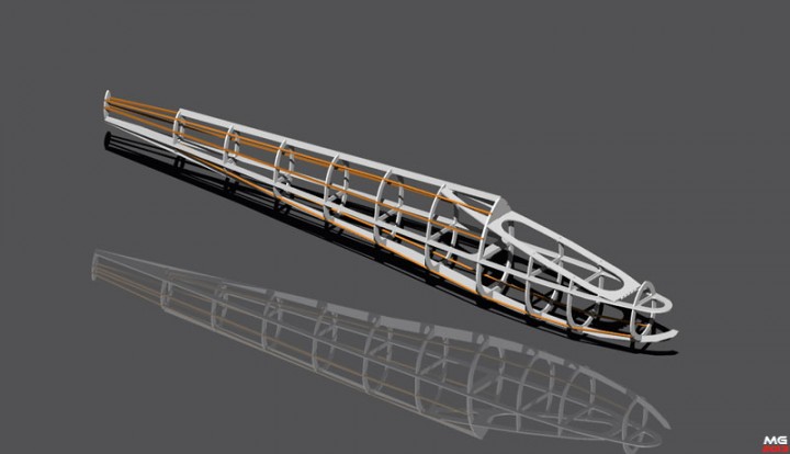

Dzień 1
7.jpg [ 24.05 KiB | Przeglądany 20991 razy ]
6.jpg [ 35.65 KiB | Przeglądany 20991 razy ]
5.jpg [ 25.99 KiB | Przeglądany 20991 razy ]
4.jpg [ 27.13 KiB | Przeglądany 20991 razy ]
3.jpg [ 18.42 KiB | Przeglądany 20991 razy ]
2.jpg [ 18.76 KiB | Przeglądany 20991 razy ]
1.jpg [ 30.44 KiB | Przeglądany 20991 razy ]
Orlik-obrys.jpg [ 73.92 KiB | Przeglądany 20991 razy ]

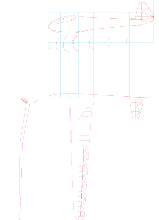

No pięknie! Czekamy na więcej.

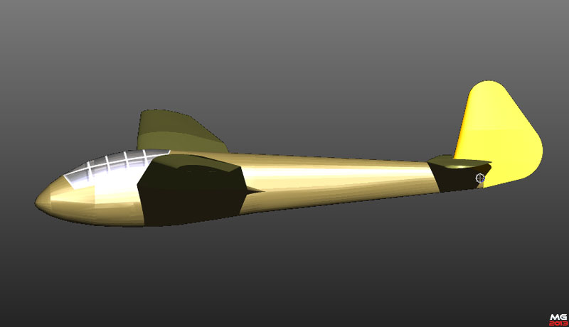

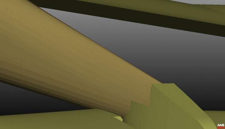

Post: 9 wrz 2013, o 18:49
Posty: 106
Lokalizacja: Dölitz

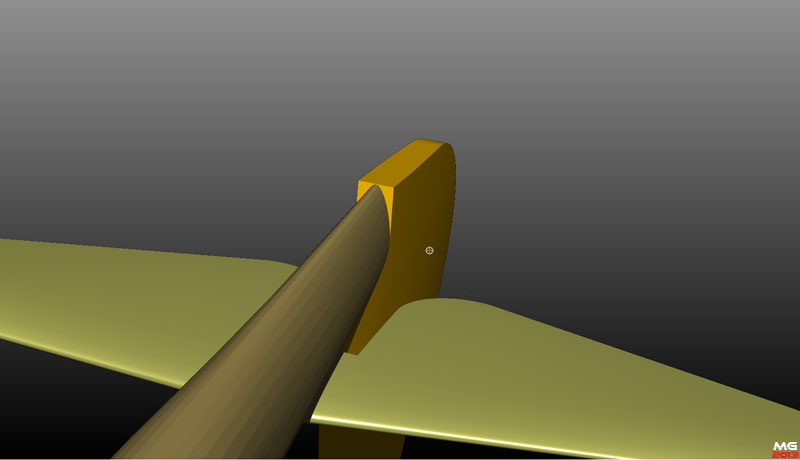

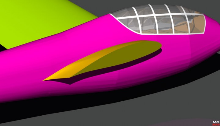

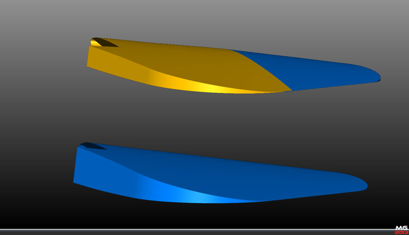

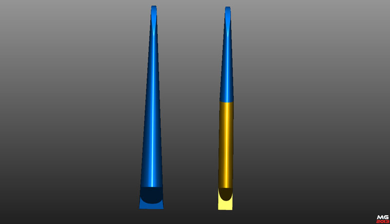

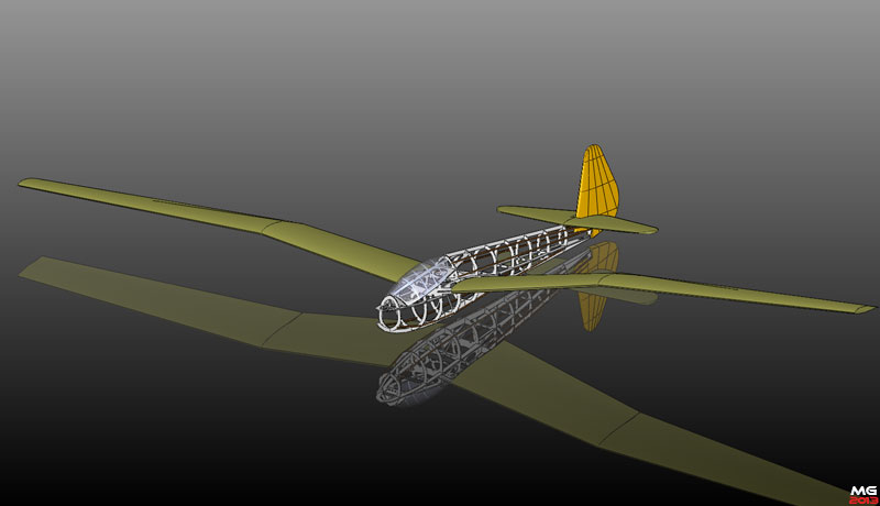

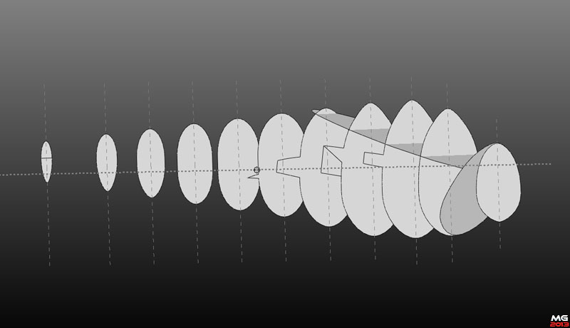

Poprawiłem zarys górny kadłuba oraz dorysowałem stateczniki. Problem pojawił się przy stateczniku pionowym. Profil jest zmodyfikowany i dopasowany do szerokości ostatniego przekroju. Na różnych długościach cięciwy wysokość profilu jest stała. Dokładnie widać to na screenach (niebieski statecznik - jest bez skalowania // niebiesko pomarańczowy - skalowany, część pomarańczowa uległa modyfikacji).

Post: 9 wrz 2013, o 20:22
Michał pięknie wychodzi :D pionowy ten przeskalowany jest ok , tak musi być ;) ster kierunku musi się mieścić w obrysie ostatniej wręgi kadłuba . :)

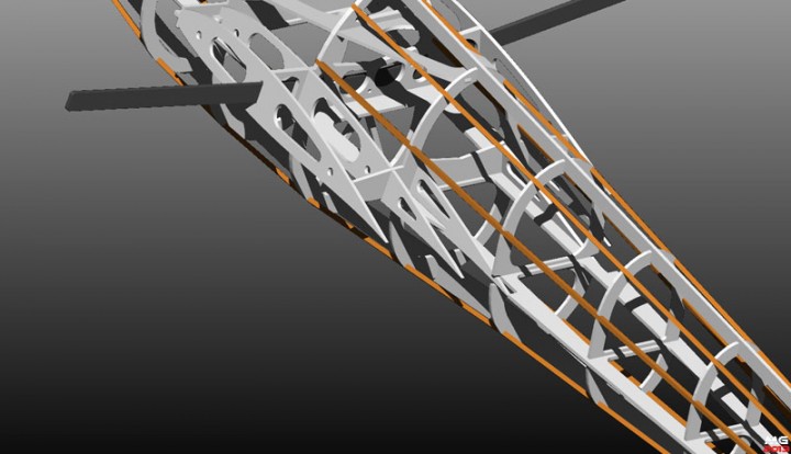

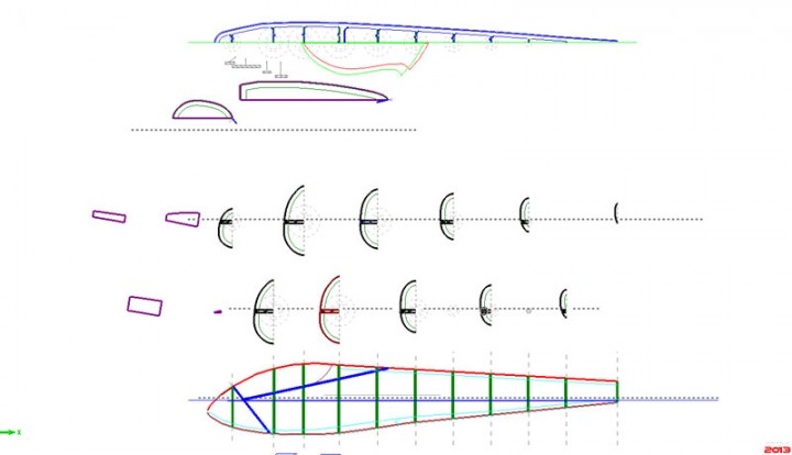

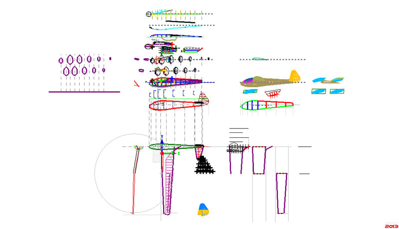

Tydzień pracy - bez jednego dnia.
Postępy - znikome.

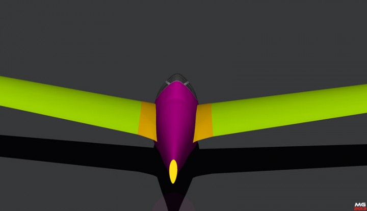

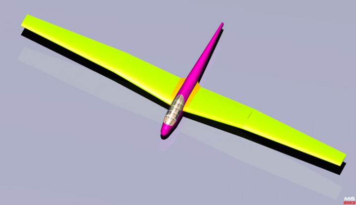

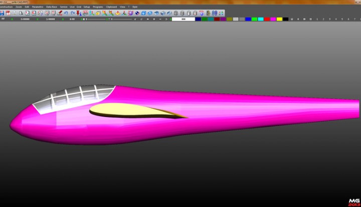

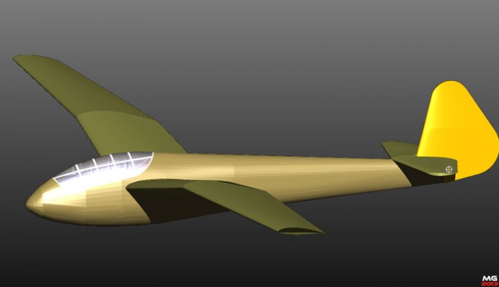

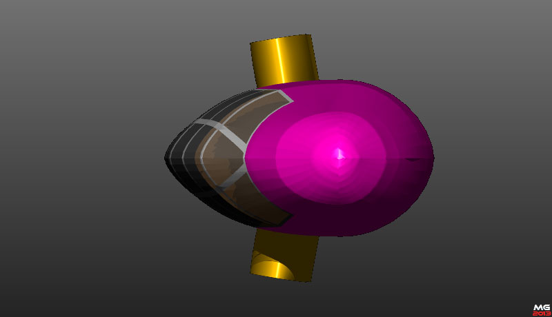

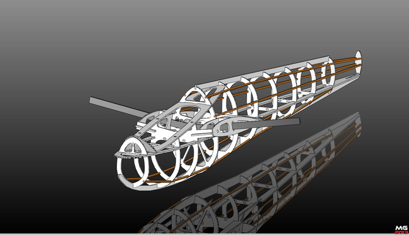

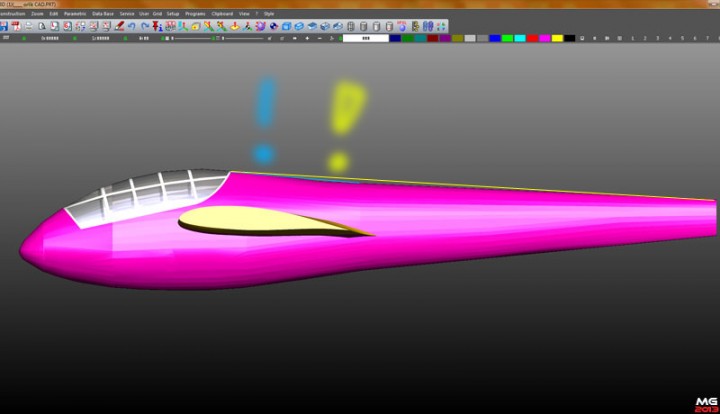

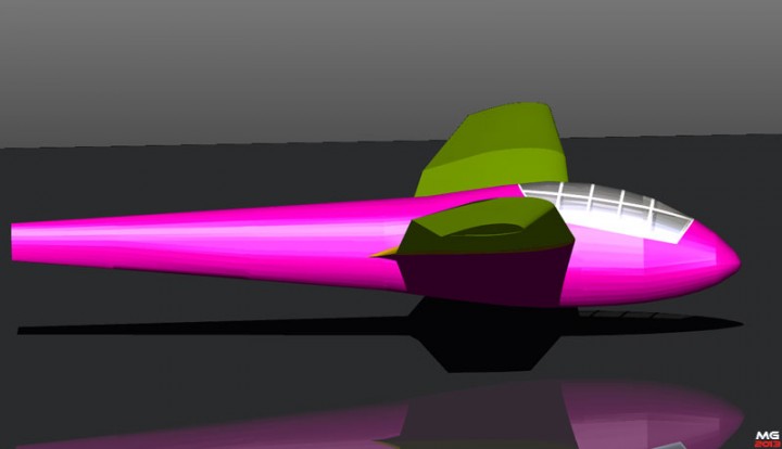

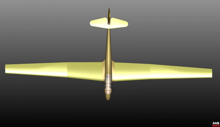

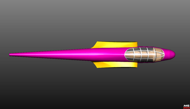

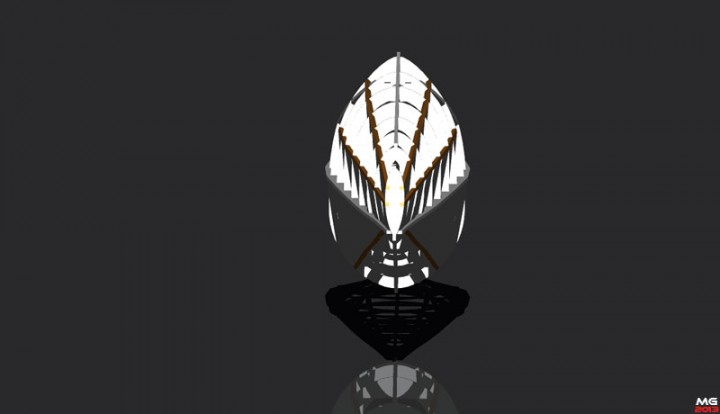

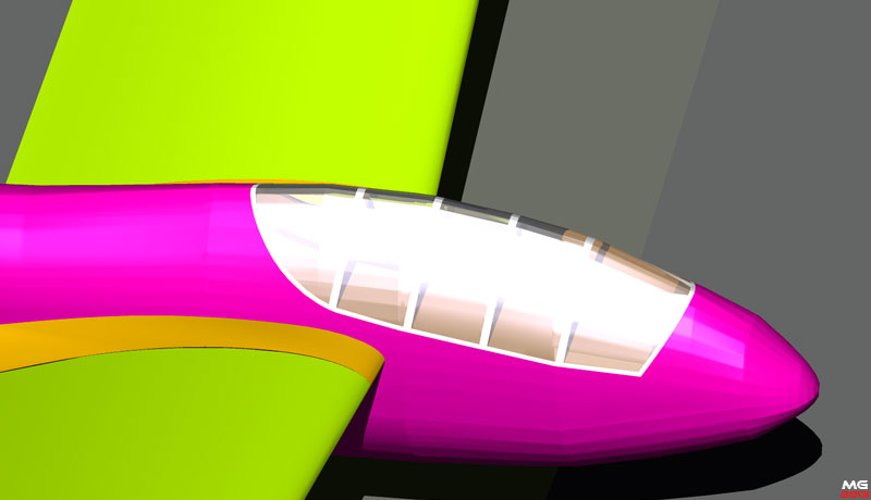

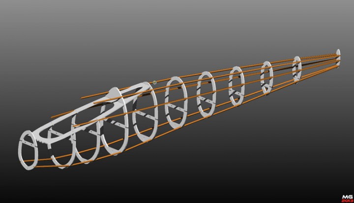

Postępy z dnia dzisiejszego.
- skrzydła wyprowadzone
- zaczynam zabawę z kabinką (będzie z pcv )

Michał, dla mnie to są jakieś czary. Chyba jestem na to za stary :(. Ołówek, linijka i gumka to jest to! :D :D :D
Post: 16 wrz 2013, o 00:33
Posty: 106
Lokalizacja: Dölitz
Eeee jakie tam czary... czysta geometria. Klimat mistyczny zaczyna być jak z jakiejś deski powstaje żądana figura na ploterze
