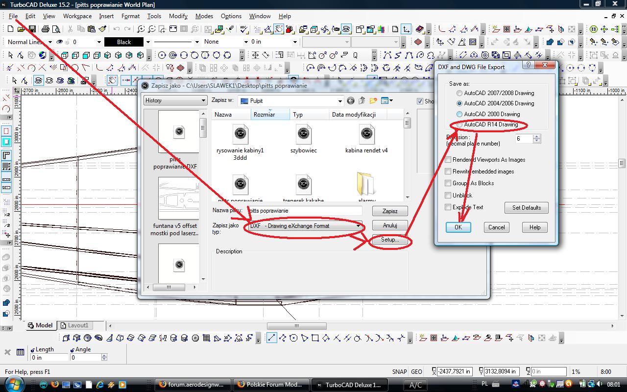

Post: 26 paź 2011, o 08:00
Jak już zapisujesz rysunek poprzez SAVE AS to wyskakuje Ci okno zapisu w którym zapisujesz nazwę pliku i format, po prawej stronie of okienka z formatem masz "Setup" a w nim wybierasz wersję pliku . Zaznaczasz ACAD 14 i po sprawie.
Bez tytułu.jpg [ 207.37 KiB | Przeglądany 11937 razy ]

Wielkie Dzięki :)
Myślę że to rozwiąże moje problemy, wezmę pliki do szkoły i sprawdzę jeszcze raz jak teraz sprawa wygląda.

Dziś sprawdziłem pliki, wszystko chodzi bez najmniejszych problemów :D :D .(na początku miałem problemy jeszcze ze skalą ale parę kliknięć i działa) Wielkie dzięki Panowie. Problem rozwiązany.
