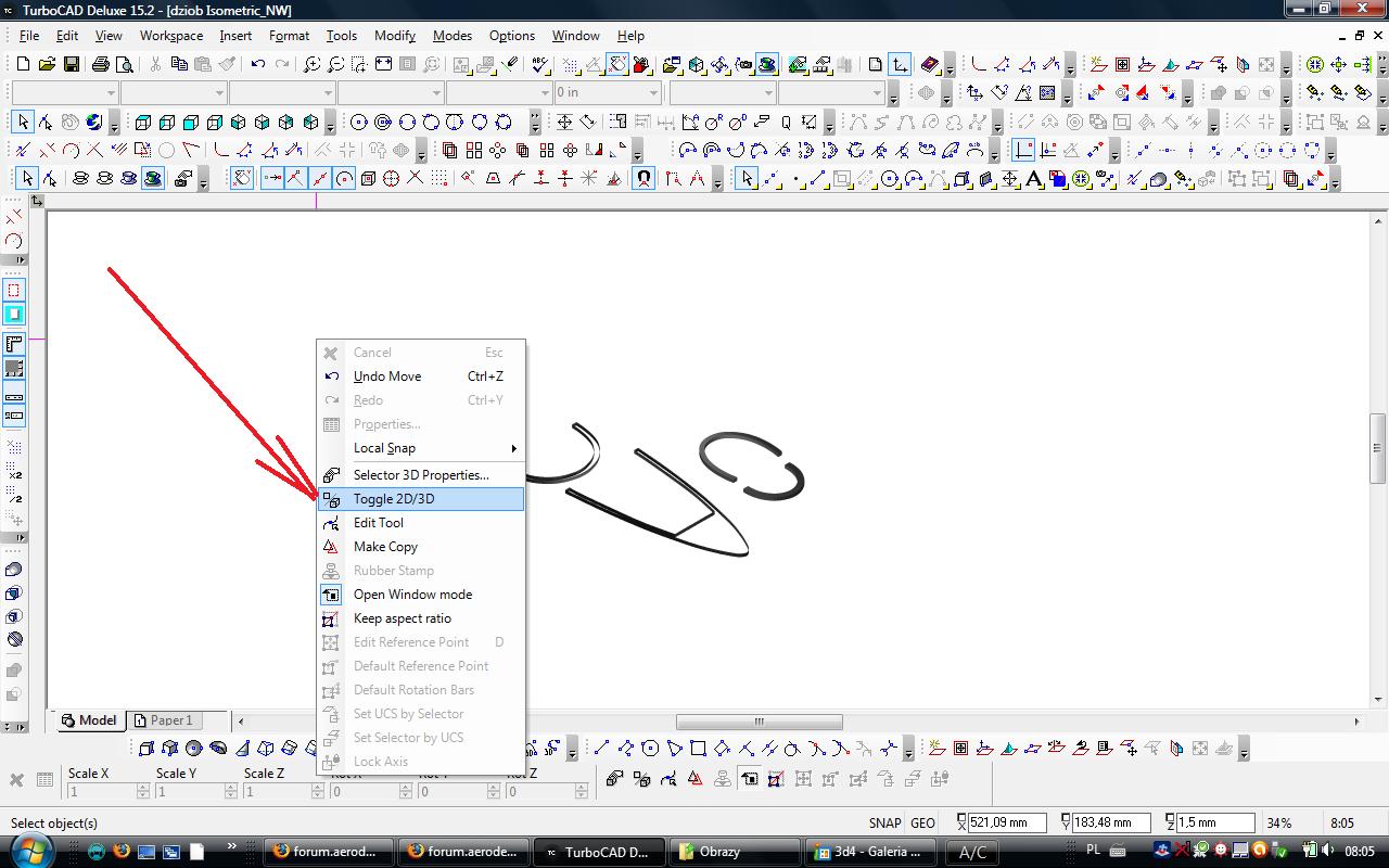

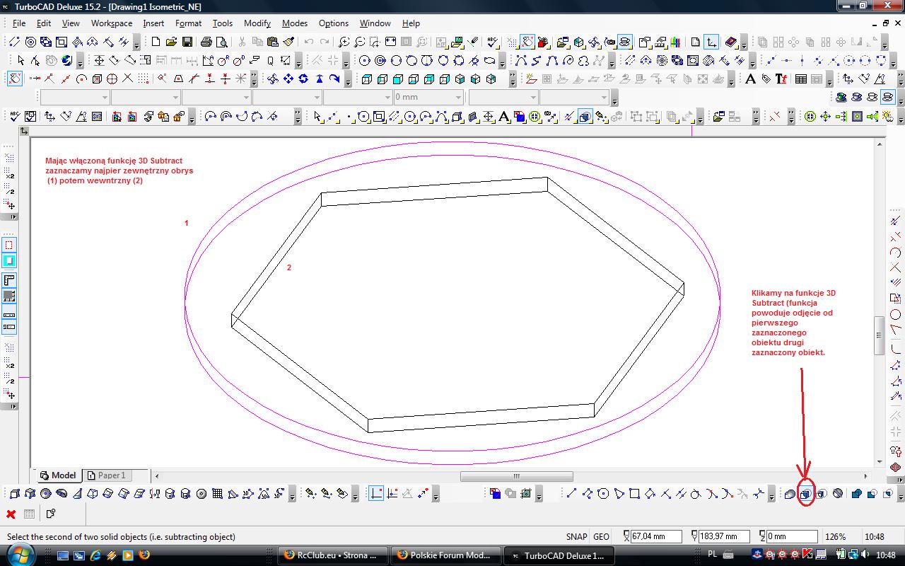

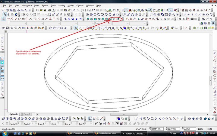

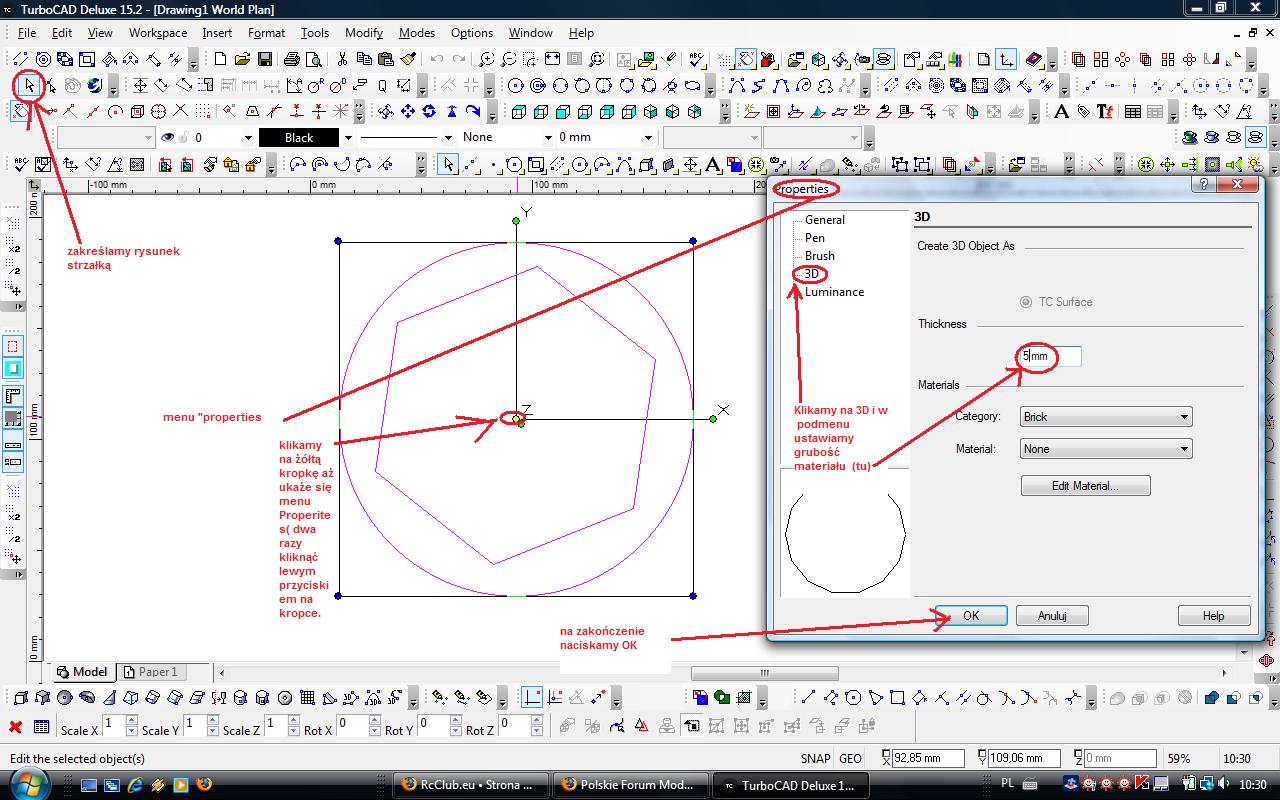

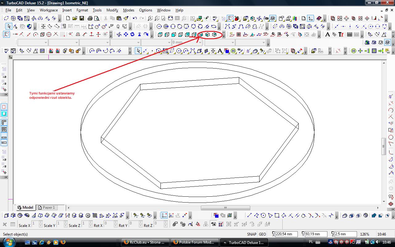

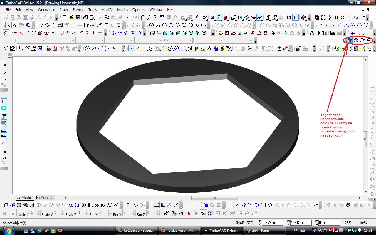

Poniżej dość krótki opis dotyczący zamiany rysunku 2D na 3D z renerowaniem. Bryłę 3D można obracać o zadany kąt zaznaczając ją strzałką i wpisując odpowiednie wartosci kątowe w pole ROOT X,Y, Z. Zmianę trybu 2D na 3D dokonujemy w taki sposób że kilkamy w dowolnym punkcie pola roboczego myszą i w podręcznym menu klikamy na TOOGLE 2D/3D
