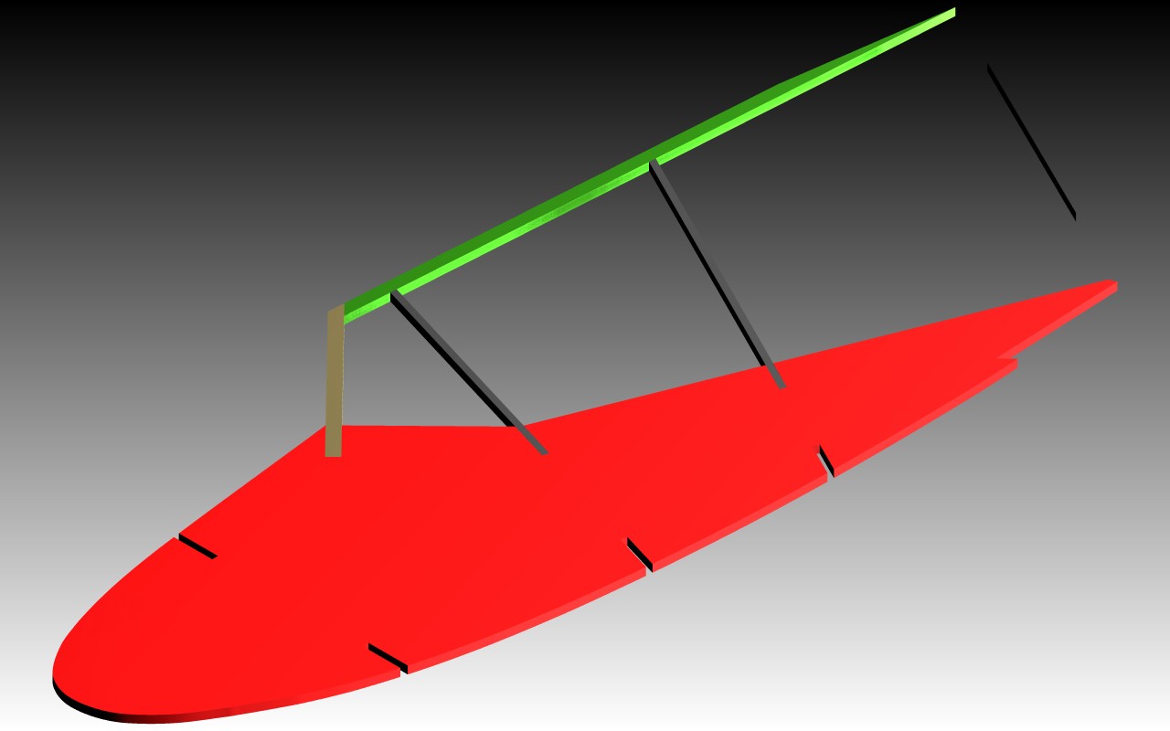

Mam problem z tą funkcją, staram się połączyć kadłub w całość i przejść do 3D ale widocznie nie potrafię korzystać z tej funkcji :)

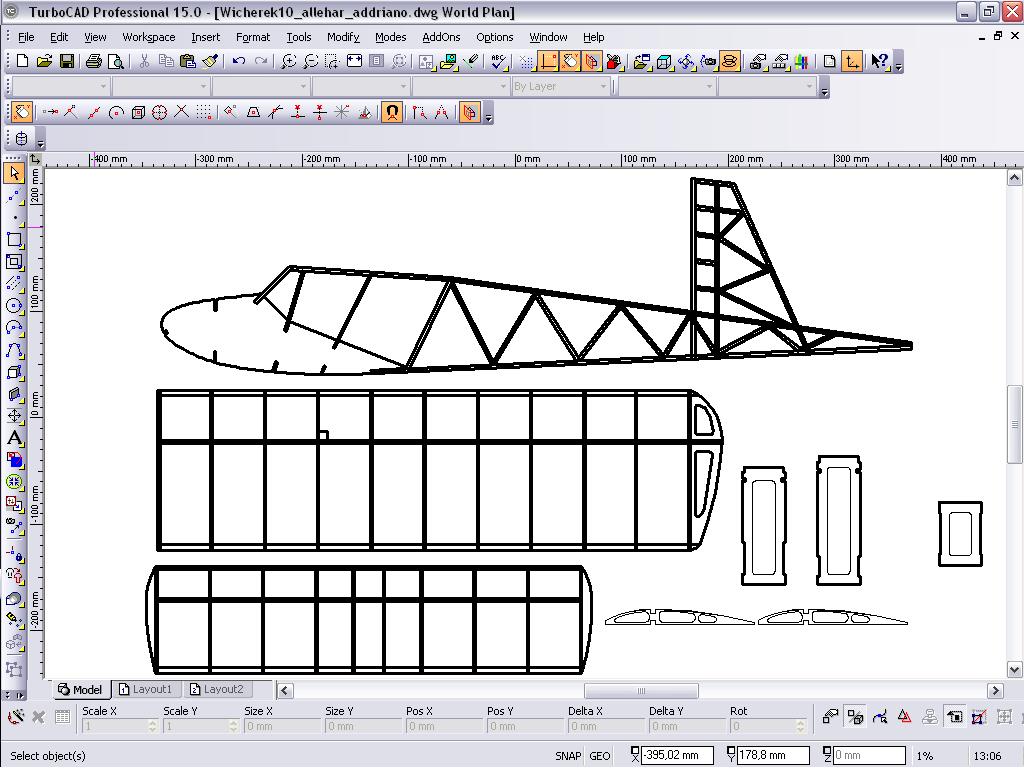

Mam taki kadłub zrobiony z polilinii i krzywych:
ogolny widok.JPG [ 130.26 KiB | Przeglądany 11044 razy ]

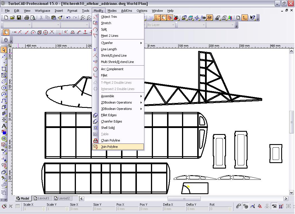

Staram się go połączyć za pomocą Join Polyline:
funkcja join.JPG [ 131.71 KiB | Przeglądany 11044 razy ]

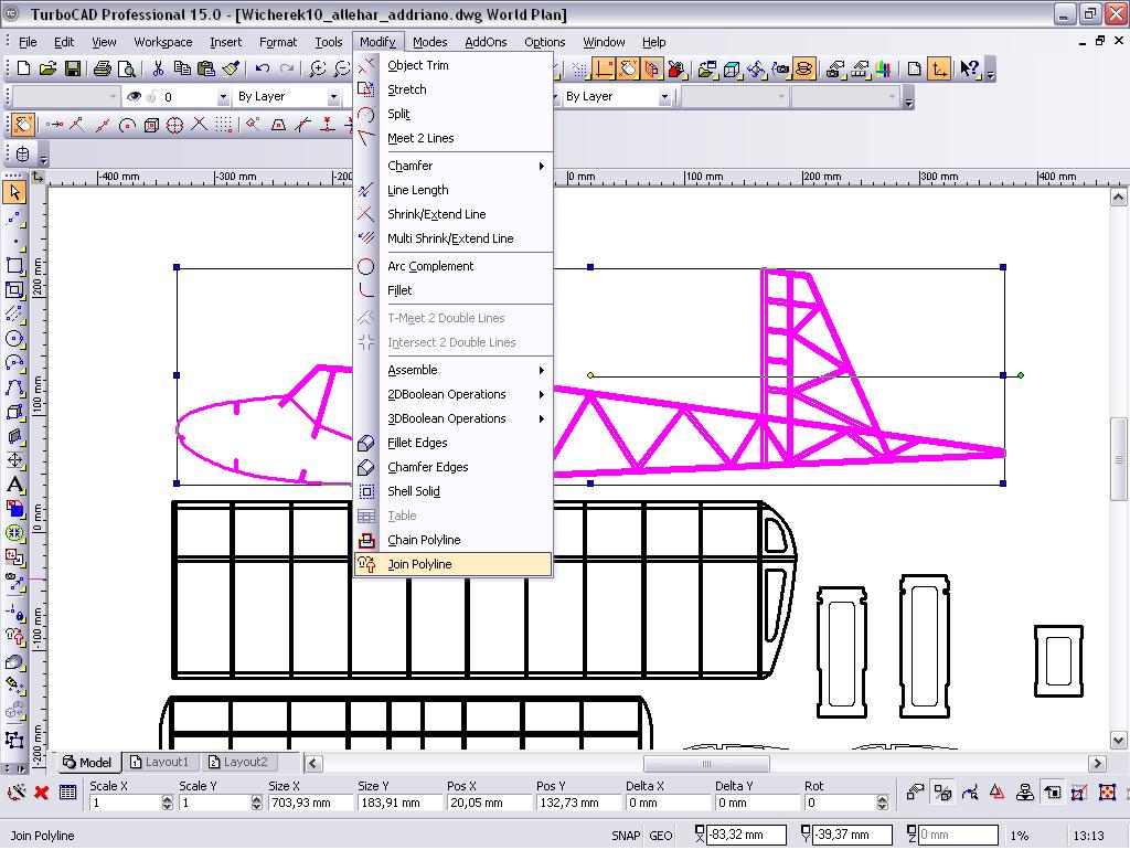

Zaznaczam więc cały kadłub, klikam na tą funkcję,
przed uzyciem.JPG [ 137.62 KiB | Przeglądany 11044 razy ]

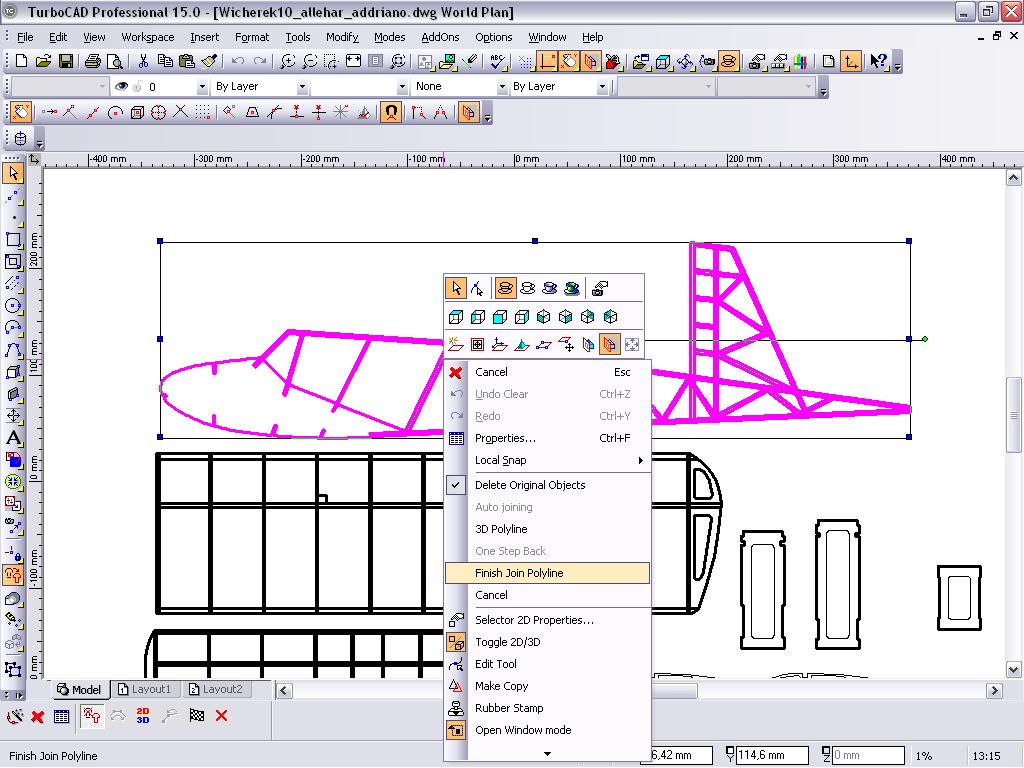

i prawym na elementy, Finish Join Polyline:
finish.JPG [ 135.04 KiB | Przeglądany 11044 razy ]

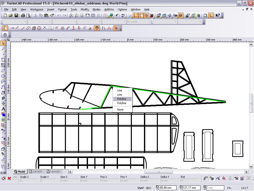

I po tym mam kadłub dalej w kawałkach:
kawałki.JPG [ 121.99 KiB | Przeglądany 11044 razy ]
Pewnie robię jakiś banalny błąd ale nie mogę sobie z tym poradzić więc proszę o pomoc i objaśnienie co robię źle :)

Problem jest prozaiczny. Każdy element musi być narysowany ze swoich linii a każda z tych linii połączona funkcją Meet2Lines . Podeślij sam kadłub to zrobię screeny i załapiesz odrazu o co chodzi :D

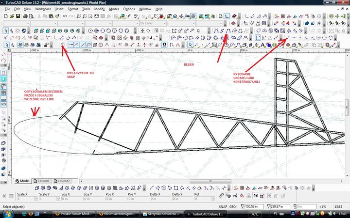

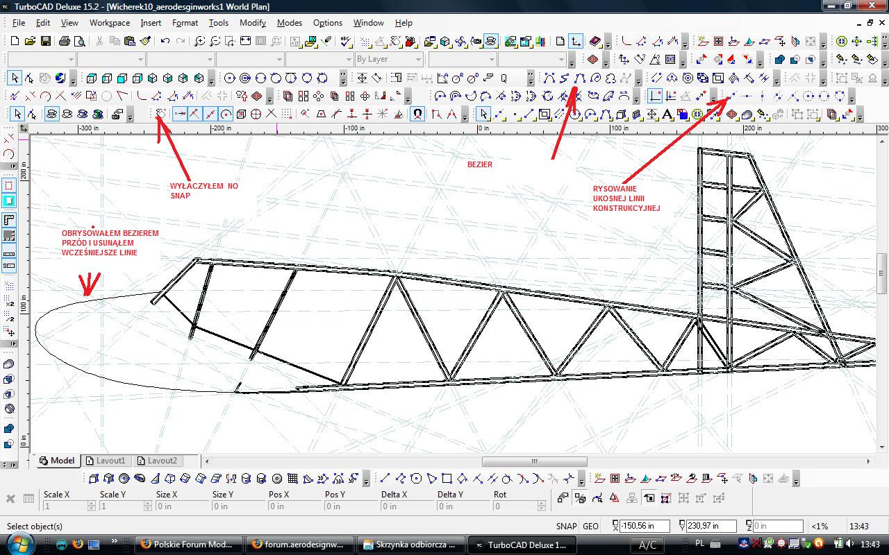

Tak na szybko, musisz całość obrysować jeszcze raz. Całość jest zrobiona niby z polylinii ale jak rozbijesz ja funkcją Explode to każda linia jest taka jak by wyciągnięto ją z rysunku 3D. Jedyne co mi chodzi po głowie to obrysowanie rysunku liniami konstrukcyjnymi a łuków bezierem. Rysunek z załącznika nie ma szans na renderowanie. Zaraz zrobię jakiegoś screena.
Objechałem całość linią konstrukcyjną wyłączając uprzednio No Snap. Potem objechałem przód bezierem i usunąłem oryginalną linią, teraz trzeba każdą listwę usunąć i w jej miejsce narysować nową na liniach konstrukcyjnych za pomocą Parallel z offsetem =0. Potem odcinki danego elementu łączymy Join Polyline i tyle.
WICH1.jpg [ 229.03 KiB | Przeglądany 11036 razy ]

Tak ogólnie to ten rysunek jest 3D, najwyraźniej zanim połączyłeś linie zrobiłeś z niego 3D i tu jest problem

zaraz Ci podrzucę rysunek przodu. Zrobisz sobie dalszą cześć kadłuba.
Zdaje się że chcesz uzyskać taki efekt :) Kontynuuj temat do końca to ja swój usunę, Twój jest lepszej jakości :)
Wicherek10_aerodesginworks1.JPG [ 63.81 KiB | Przeglądany 11032 razy ]
Poniżej plik DXF z poprawionym przodem. Teraz każdą linię konstrukcyjną objedź funkcją Parallel z offsetem=0 a potem połącz. każda listwa musi być narysowana z odzielnych czterech kresek które to potem połączysz Meet 2 Lines i powiążesz Join polyline. Dopiero po powiązaniu możesz wyciagać obiekt 3D ale koniecznie w innym pliku niż rysowanie 2D.
