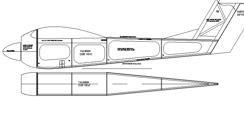

Popatrzmy na poniższy fragment planów.
sshot-3.png [ 15.85 KiB | Przeglądany 13528 razy ]
Kiedy patrzymy na boczek z boku, wszystko jest OK - całość wygląda pięknie. Patrząc jednak na kadłub od góry widać, że boczek kadłuba jest łamany. Często takie załamanie występuje na równi ze spływem skrzydła lub zaraz za nim. Zakładam, że boczek będzie wykonany z balsy. Pytanie brzmi: czy jest jakiś sposób żeby wygiąć deseczkę balsową w poprzek włókien o taki kąt? Czy może wykonanie kadłuba z takim łamanym bokiem wymaga zastosowania przeciętego boku, a co za tym idzie jakiegoś wzmocnienia samej konstrukcji kadłuba?

Balsa da się "zmusić" do takiego kształtu. Broń Cię Boże ciąć w tych miejscach, to osłabi kadłub. Ogólnie drewno można giąć na gorąco nad parą wodną i potem przykleić mocnym klejem, ale i tak będą naprężenia,. Najlepiej gdybyś nie upierał się przy tych gięciach i zmienił kształt kadłuba w widoku z góry pozwalający swobodnie ułożyć się desce balsowej "do kształtu"
PS: Szymon. Tak wyażurowany boczek będzie bardzo słaby. Przekrzyżuj to jakoś zgodnie z działaniem sił na kadłub.

Akurat ten boczek z takimi ażurami wygiąć się nie będzie dawał bo popęka, no chyba że przed i za miejscem gięcia będzie ściśnięty dwoma płaskownikami po każdej ze stron. Lepszym pomysłem jest zrobienie kadłuba po łuku. Jako kształt wzorcowy można wykorzystać kawałek profilu NACA0012. Całość jest wręcz banalna do narysowania już o względach aerodynamicznych i estetycznych nie wspomnę. Co do samego modelu z rysunku to do wyważenia bedzie to porażka.
Stefan, zamiast pary wodnej popróbuj płynu do szyb na amoniaku. Porzucisz odrazu parę wodną.

Ten rysunek wyżej to jedynie jedna z dwóch belek ogonowych (będących jednocześnie gondolami silników) w modelu OV-10 Bronco. Plany są dostępne na profili2.com . Model bardzo mi się podoba, od jakiegoś czasu noszę się z zamiarem wykonania większej wersji tego modelu (140 -160 cm) ze składanym podwoziem.
EDIT
Te silne ażury to nie ażury boczków kadłuba/belki ogonowej, a ażury sklejki będącej w zasadzie szkieletem belki. Po oklejeniu balsą nie powinno być zatem aż tak wiotko.

No cóż, po prostu narysuj i wytnij. Jak nie będziesz wiedział jak przenieść długość łuku na długość boczku to Ci powiem. Takie załamanie boczku jak na planie to zgroza i woła o pomstę.

O dziwo, takie ostre załamania na boczkach kadłubów spotykam dosyć często. No ale w każdym razie skoro wiadomo jak sobie z tym radzić, to fajnie.

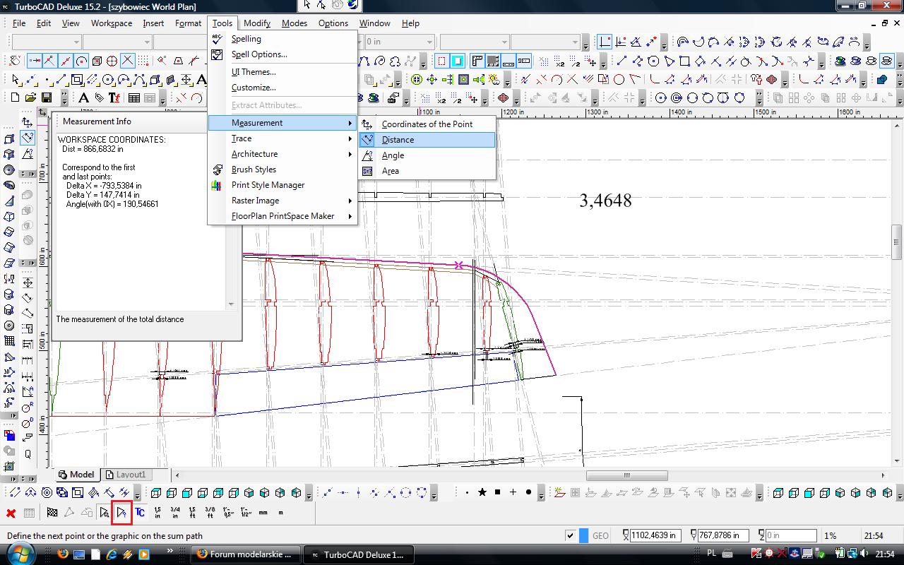

Jest prosty sposób w TC na pomierzenie dowolnej krzywej. Banał.

Chętnie poznam sposób pomiaru długości łuku. Często miewam z tym problem i o ile pomiar odcinkami jest wystarczająco dokładny, to trochę upierdliwy.

Tools>Measurement>Distance a po wybraniu tej opcji wybierasz na dole Single Entity. Po wybraniu tej ostatniej opcji zaznacz interesującą Cię krzywą. Polecam uprzednie wyłączenie No Snap
Bez tytułu111.jpg [ 185.15 KiB | Przeglądany 13483 razy ]

A można w takiej sytuacji w niejscu 'przegięcia' zastosować podwójną wręgę? No wiecie, takie coś jak się zazwyczaj stosowało w modelach kartonowych.
