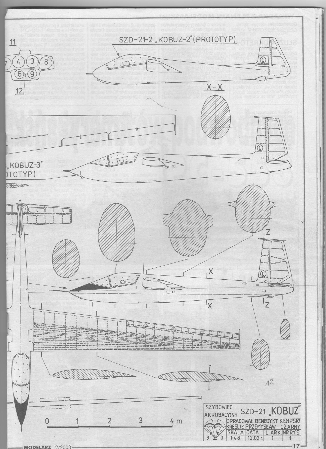

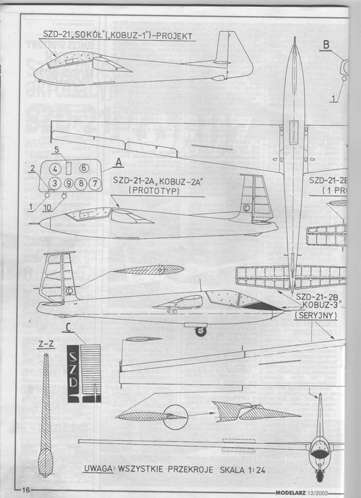

Mam nadzieję, że tym razem się uda - forumowy zamiar - kurs TurboCada dla modelarzy. Bazując na wiedzy, pomocy i pracy Sławka postaramy się stworzyć kurs, dzięki któremu stworzymy model szybowca Kobuz 3. Założenie jest takie, że od rysunku jpg, aż do formatek do cięcia laserem.
Wątek będzie silnie moderowany, więc zastrzegam sobie możliwość usuwania postów. Jednak zachęcam do własnej pracy i umieszczania w nim problemów, pytań. (posty te będą sukcesywnie usuwane a ich tematy w ramach możliwości wchodziły do kursu) Choć może lepiej dawać to na pw do mnie lub do Sławka. Założenie jest takie, żeby mieć wiedzę co należy dołączyć do kursu nie robiąc z niego jednak poradnika. Jak to wyjdzie - zobaczymy.
Na początek to z czym będziemy pracować. Model planowany na rozpiętość 2,5m
kobuz.jpg [ 305.22 KiB | Przeglądany 24795 razy ]
kobuz 1.jpg [ 327.27 KiB | Przeglądany 24795 razy ]
