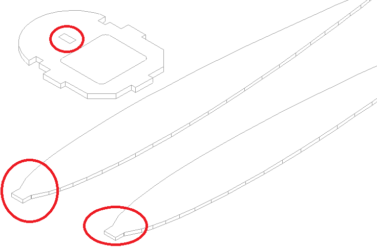

Pokrótce opiszę problem. Potrzebuję zamocować skrzydło w modelu szybowca. Rozpiętość to 160, ale pomimo tego skrzydło będzie dwudzielne - nasuwane na rurę i mocowane do kadłuba na sztywno - śruby poliamidowe przy spływie i kołek, a właściwie to chyba dwa kołki z racji dwóch połówek, przy natarciu. Pomyślałem, że mógłbym centralne żebra zrobić ze sklejki 2mm zamiast z balsy 2mm i przy natarciu zrobić im coś w rodzaju prostokątnych wystających nosków, które będą wsuwane w otwór we wrędze.
sshot-1.png [ 21.89 KiB | Przeglądany 15904 razy ]
Czy takie rozwiązanie będzie wytrzymałe? Natomiast jeśli chodzi o spływ - w kadłubie wkleję półkę z balsy 6mm z dwoma nakrętkami. Pomiędzy żebrami najbliżej środka, w okolicach spływu wkleję również klocek z balsy, wyszlifowany na równo z żebrami, zrobię otwory na śruby i będzie OK. Przynajmniej w teorii. A wy co sadzicie? Jak już pisałem nie mam doświadczenia w materiałach i nie wiem czego można się spodziewać po takiej półce z balsy i noskach sklejkowych?

Wręga z otworem ze sklejki brzozowej i z tego samego materiału żebra. W żebrach trzeba zrobić zamiast kantów łuki i będzie ok.

Szymon, a nie lepiej 4 sruby M4 nylonowe. 2 przy natarciu i 2 przy splywie. Wyglada ze to bedzie cos do rzucania z gorki i fikolkow.
Kolki przy malem krecie rozwalaja konstrukcje, a sruby zostaja sciete. Wymieniasz i dalej latasz

Rozpatrywałem takie rozwiązanie, ale znalazłem w nim jedną wadę - w przypadku potencjalnego kreta skrzydło nie zetnie śruby - to prawda, ale nie zsunie się tylko wbije się we wręgę z rysunku. Oczywiście nie w każdym wypadku, tylko w sytuacji kretów bardziej centralnych, ale myślę że wtedy złamana wręga nie będzie jedynym problemem :) No i 4 śruby to nie dwie. Ale takie rozwiązanie coraz bardziej do mnie przemawia.

W modelu tej wielkości wystarczy jak zastosujesz dwie śruby nylonowe M5 centralnie w okolicy dźwigara ( ok 1/3 cięciwy ). Kołki w natarciu możesz sobie darować. Półka z balsy 6 trochę słaba , chyba że będzie szeroka , albo przynajmniej podklej dla wzmocnienia sklejką . Klocki pod śruby w skrzydle robię lipowe lub topolowe - łatwo się obrabia do obrysu profilu . Otwory w balsowych szybko Ci się "rozkalibrują "
Mocowanie jakie zaproponowałem jest sprawdzone w kilku modelach - nie przejmuj się że płaty są zamocowane nie na sztywno , to właśnie jest zaletą tego rozwiązania.

W zamyśle skrzydło ma być osiodłane na boczkach kadłuba z balsy 3mm, wzmocnionych balsową wstawką 3mm, czyli łącznie szerokość siodła to 6 mm na stronę kadłuba. Jednak faktycznie to może być trochę mało rozważę opcję 3mm boczek kadłuba wzmocniony w części skrzydłowo - dziobowej (z minimalnym wejściem w część ogonową) sklejką lotniczą 1 mm - w sumie nawet tak jest na planach, z tym że autor na planie narysował sklejkę 0,6 mm.

Ja nie robił bym tych wpustów na żebrach.
Przy zawadzeniu skrzydłem o ziemię wyłamią się one lub pęknie wręga. W/g mnie lepiej mocować takie składane z dwóch połówek skrzydło do sztywnej półki na tworzywowe śruby, tak jak pisze Tomek.
