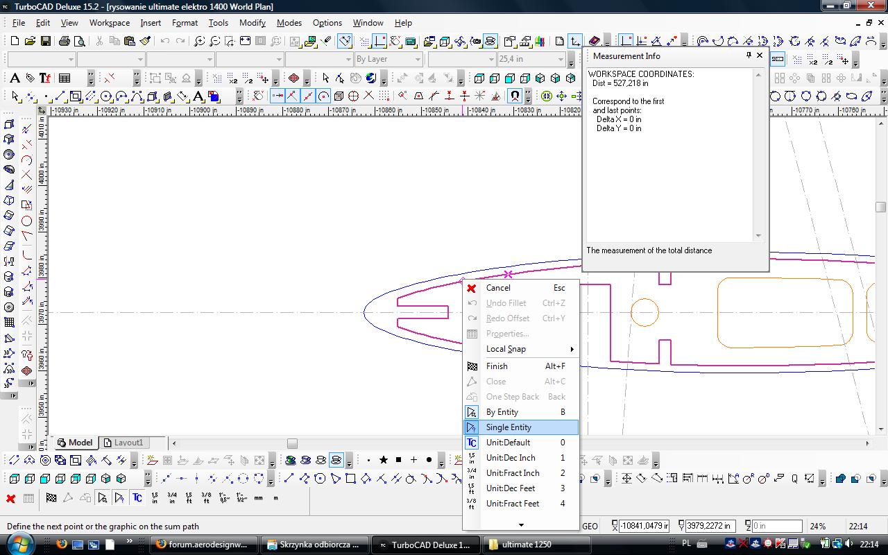

Nie wiem jak w pozostałych CAD-ach ale w TC jest to proste jak budowa cepa. Wystarczy wyłączyć no snap i klikać od punktu do punktu obwiedni profilu i masz wymiar jak na dłoni.
Wystarczy że będziemy klikać co 10mm po tej obwiedni i będziemy mieli bardzo dokładny pomiar.
odległość.jpg [ 161.56 KiB | Przeglądany 11994 razy ]

Ta funkcja też jest w AC. W sumie używam jej bardzo często i trochę mi głupio że o tym nie pomyślałem.
Jednam muszę później wyniki sumować, co będzie pracochłonne....
Dzięki za podpowiedz !!
Post: 27 lut 2012, o 20:40
Posty: 3022
W TC ta funkcja jest fajna bo skacząc od punktu do punktu co 10mm po całym profilu pomiar nie zostaje przerwany a dodawanie następuje automatycznie.

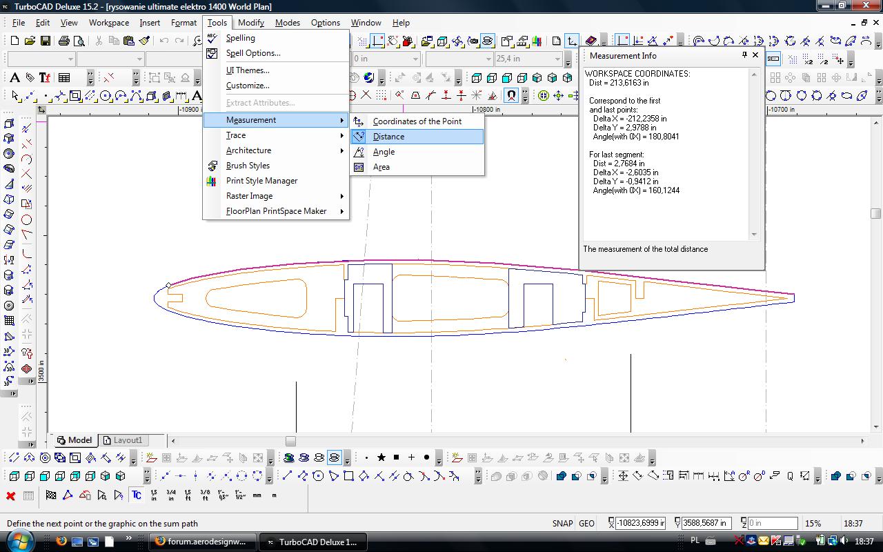

Szczepan, podsunąłeś mi jedną myśl i w TC też jest to banalnie proste, można zmierzyć dowolną krzywą czy obwód nieregularnego elementu. :D Odpowiednie funkcje włącza sie prawym myszy klikając na interesujący nas obiekt.
Bez tytułu.jpg [ 164.24 KiB | Przeglądany 11971 razy ]
